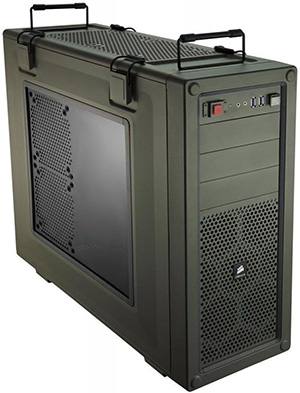

大家還記得在玻璃測透開始流行前機殼的樣子嗎?當時機殼主要都採用鋼製側版、保有 5.25 吋空間,因此相對體積較大一些,而 CORSAIR Vengeance C70 在當時以軍事風格打造、具備雙把手、快拆側板與帥氣的前置按鈕。
↑ CORSAIR Vengeance C70。

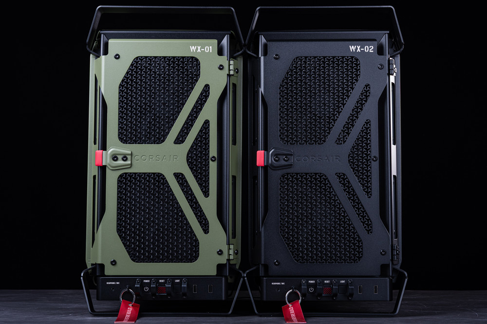

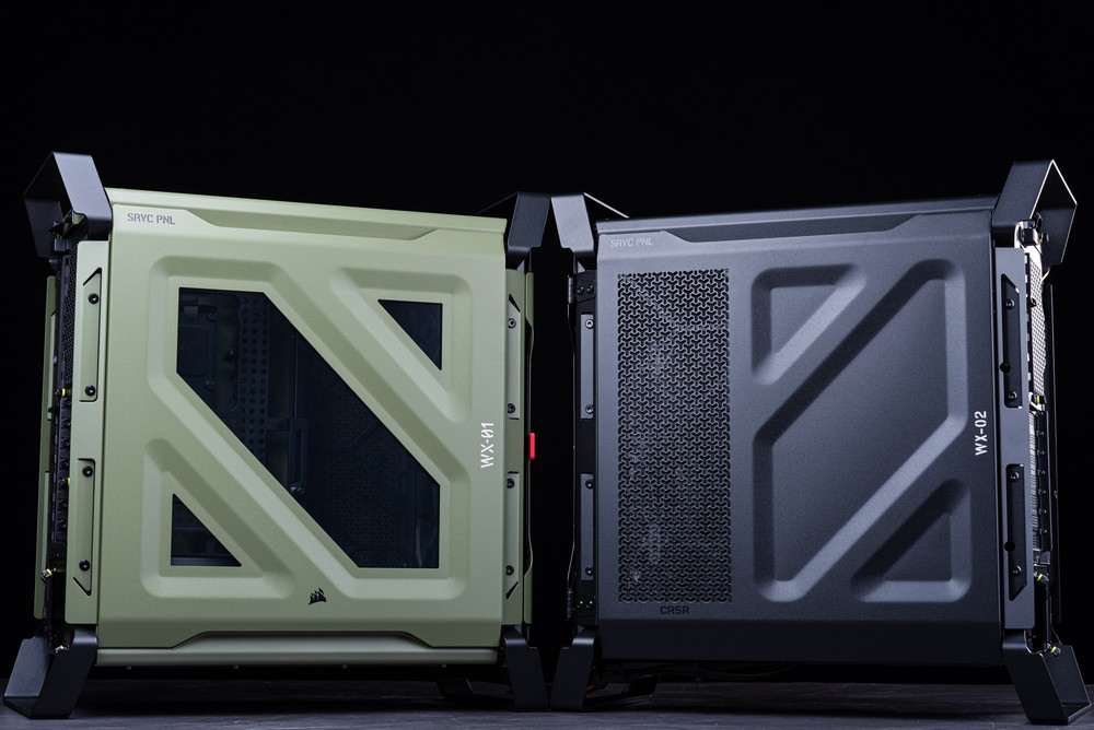

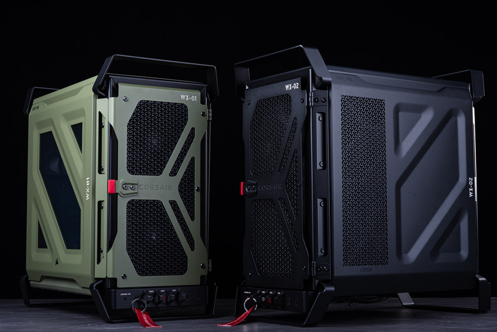

時過今日 CORSAIR 回應喜愛軍事風格玩家的需求,推出新一代「WARTHOG」中塔機殼,有著黑色與軍事橄欖綠的兩款顏色。玩家在比較規格時會發現 WARTHOG 尺寸為 546 x 284 x 534 mm,非常接近高塔的 5000D 尺寸,主要是因為官方規格將兩個鋼製底座、兩個鋼製把手的算入,實際內裝規格則是接近 4000D 的擴充性。

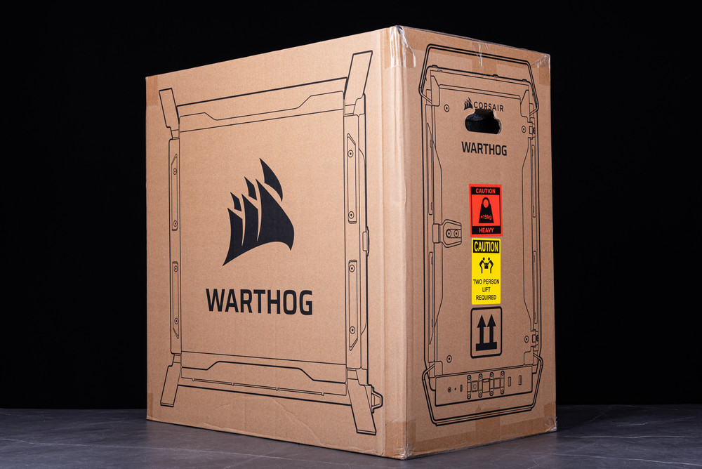

↑ WARTHOG 紙箱包裝,由於採用鋼製側板與頂蓋,再加上包裝約 15Kg 左右,建議兩個人搬運,但小編自己一個人搬還行。
↑ 包裝外則貼有內部產品的貼紙,揭露顏色與型號。

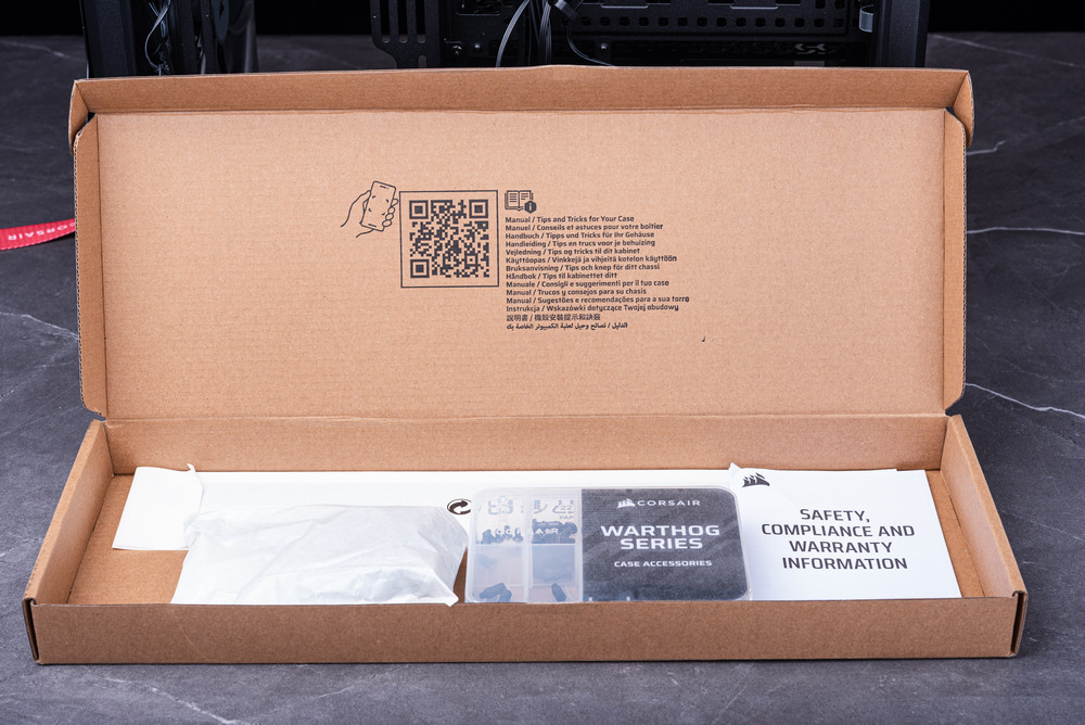

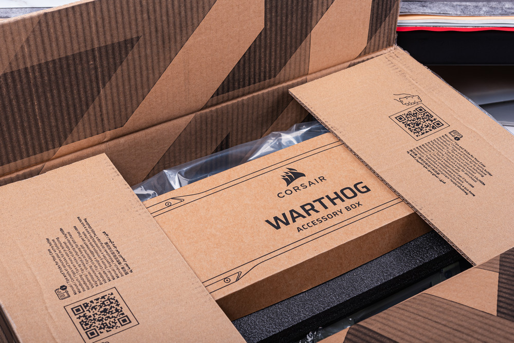

↑ 開箱後內部有配件箱,以及組裝說明書的 QR-Code。

WARTHOG 有著相當搶眼的 4 個鋼製把手:兩個上方提把、兩個下方腳座,這樣讓機殼丈量的尺寸大了不少,但實際依舊屬於 ATX 中塔機殼,內部擴充性與 4000D 相同。機殼前門則採用鋼製複合 3D-Y 形狀網孔門板,並且有著紅色小把手可直接將前門打開。而且機殼前門與機殼上方頂蓋,有著相當多六角螺絲的造型固定點。
↑ WARTHOG 橄欖綠與黑色外觀。

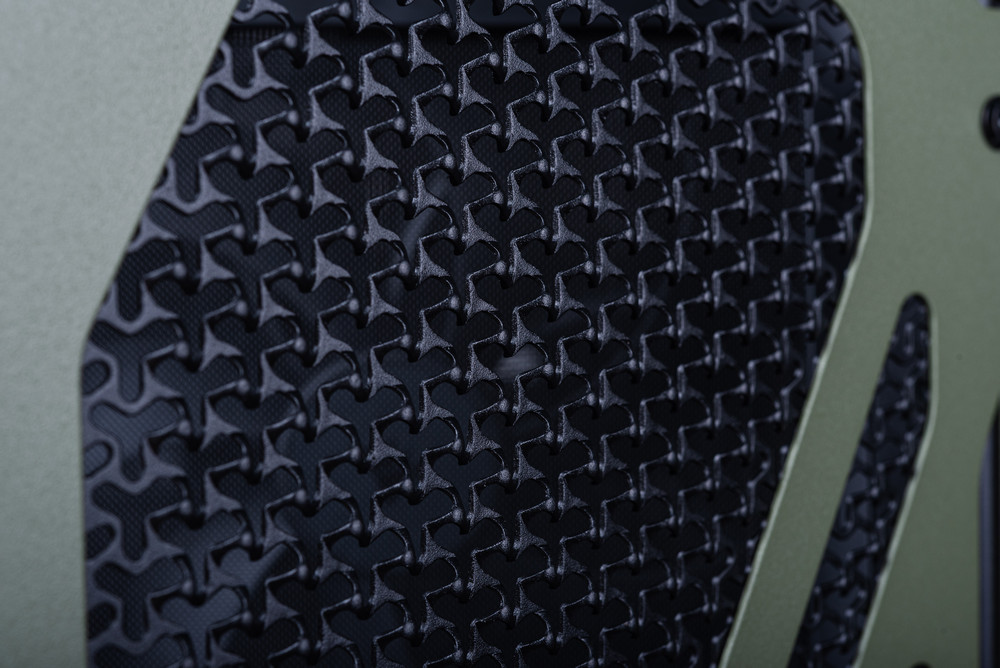

↑ 機殼前門鋼板加上 3D-Y 形狀網孔造型。
↑ 3D-Y 形狀網孔。

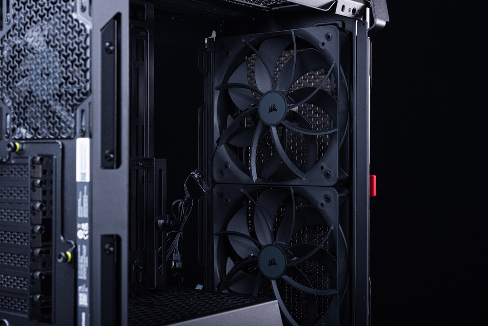

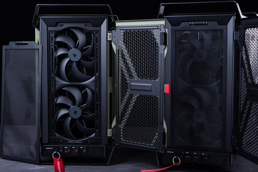

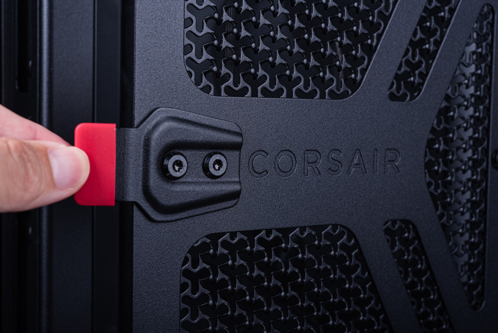

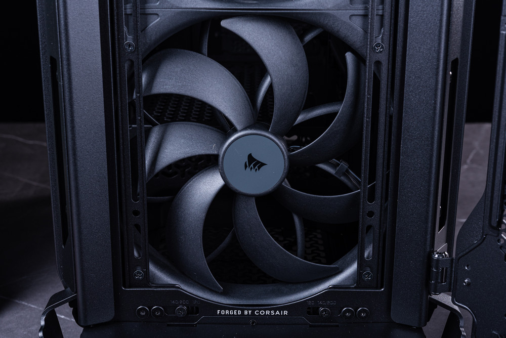

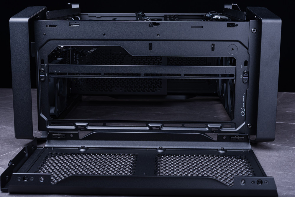

前門板中間有著紅色小把手,可以直接將前門掀開,內部有著滿板磁吸防塵濾網。WARTHOG RS 版本前門預裝 2 顆 RS200 大風扇,提供機殼足夠的散熱氣流。
↑ 前門的紅色小把手。
↑ 前門防塵濾網與 RS200 大風扇。
↑ 前門一樣採用 InfiniRail 風扇框架設計。

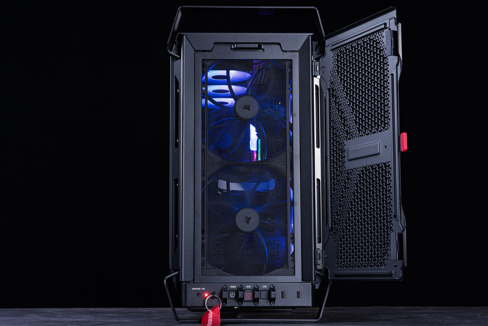

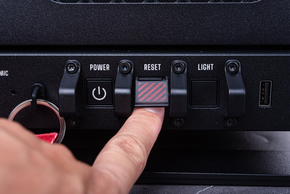

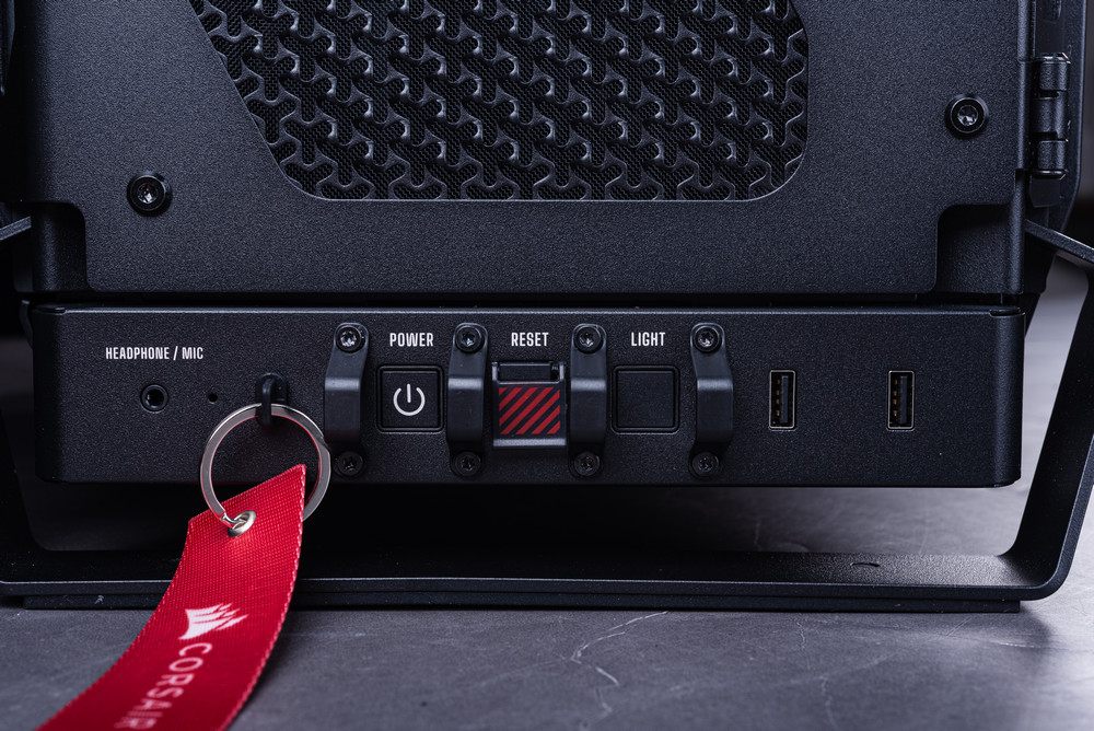

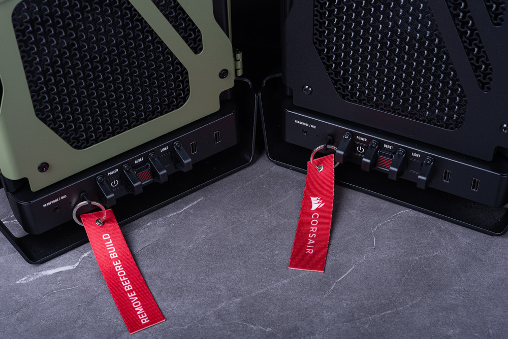

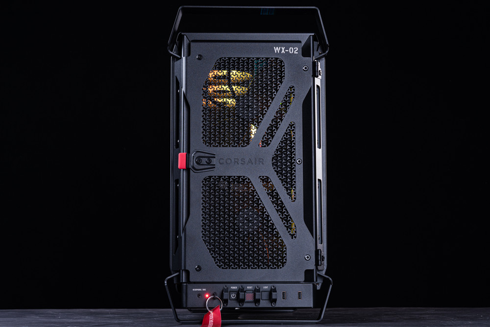

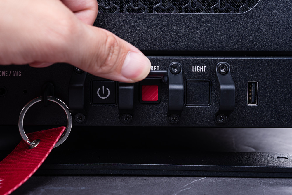

機殼前置 I/O 則在前門的下方,有著 4 個金屬柱區隔不同的按鍵,有著電源開關、重開按鈕、Light 開關、2 個 USB 5Gbps、1 個 USB 20Gbps Type-C 與 3.5mm 耳機麥克風。
採用金屬柱區隔不同按鍵防止誤按;以及在重開按鈕上加裝保護蓋,需要用手指將保護蓋撥開才能按到重開按鈕;配件中則有著 USB-C 防塵塞子,還掛著紅色的布標:「REMOVE BEFORE BUILD.」,就像是戰鬥機起飛前要把飛彈的安全插銷移除一樣。
↑ 超帥的戰機控制台風格的前置 I/O。
↑ 前置 I/O 配置。
↑ 要將保護蓋撥開,才會看到紅色的重開按鈕。
↑ 一隻手指就可以操作。

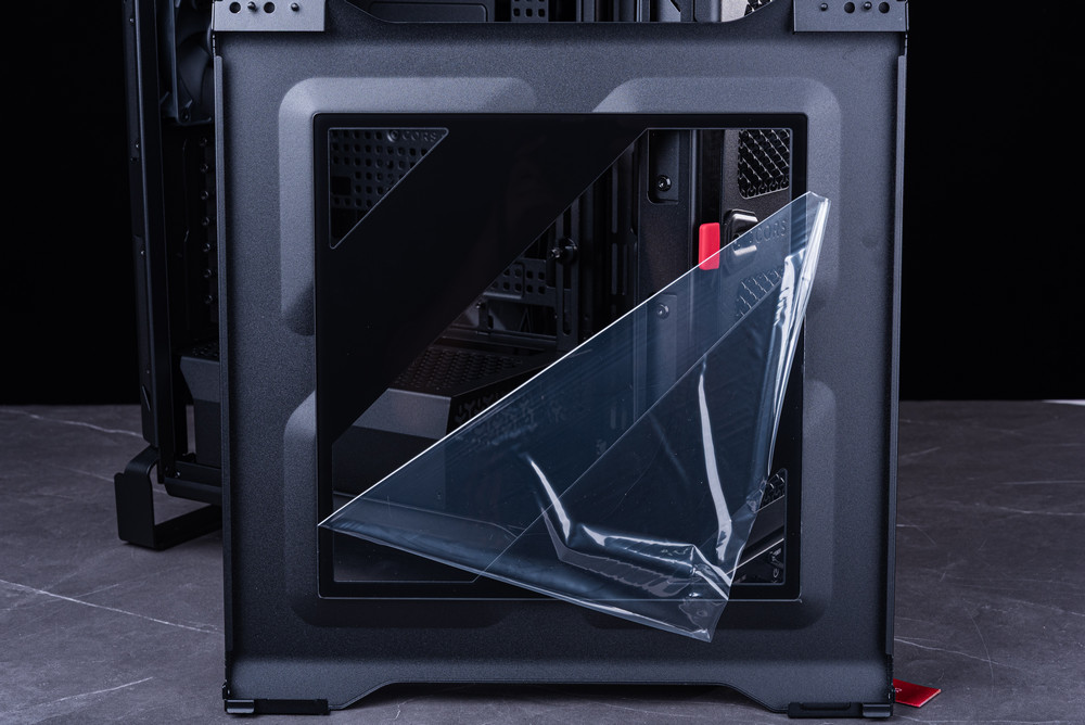

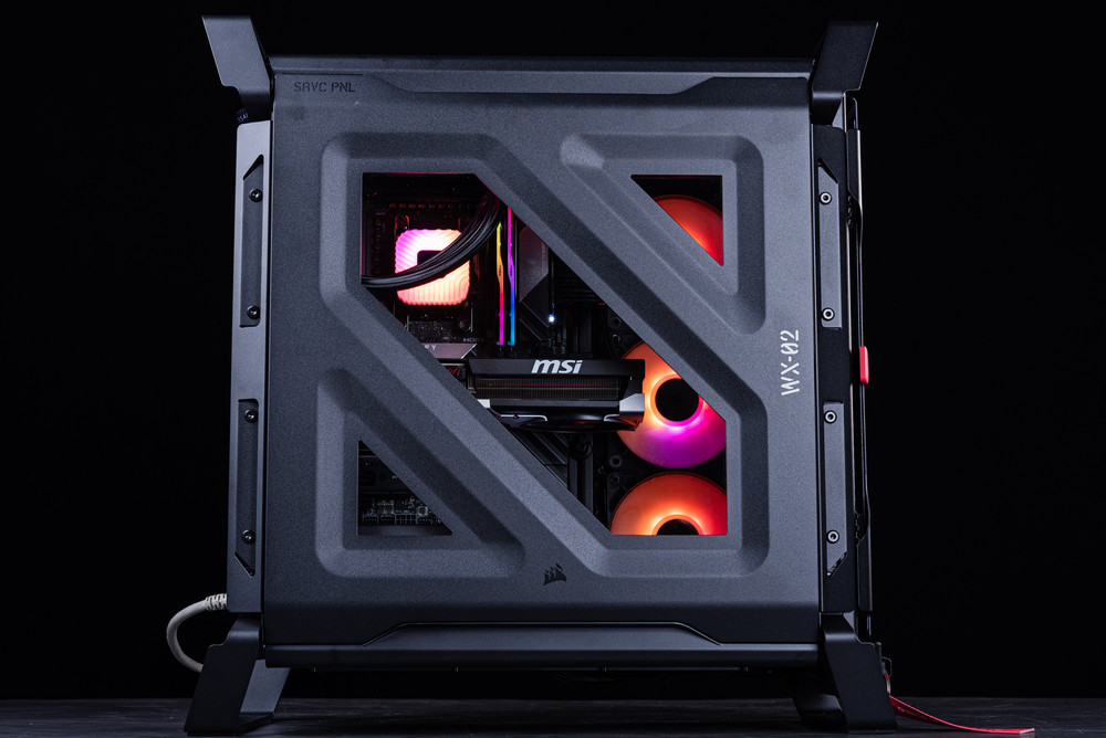

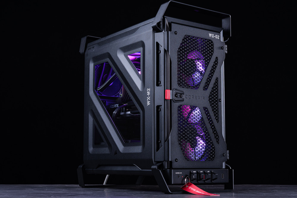

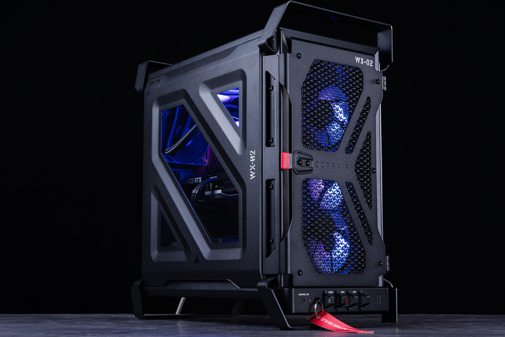

機殼左側鋼板則結合強化玻璃,在既有造型上小露機殼內部零組件;右側側版則在前方有著 Y 形狀的散熱網孔,同樣都在側版上打上立體造型。
WARTHOG 橄欖綠代號為 WX-01、黑色則是 WX-02。
↑ 機殼左側與右側造型。

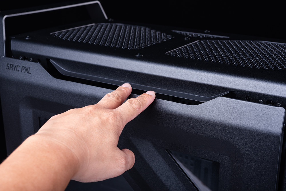

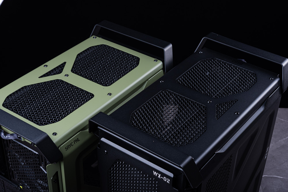

機殼上方頂蓋,一樣維持相同的鋼製頂蓋與 3D-Y 形狀網孔,加上造型的六角螺絲固定。上方頂蓋只需鬆開後方 2 顆螺絲,即可將頂蓋往後一拉輕鬆拆下。
↑ 機殼上方造型。

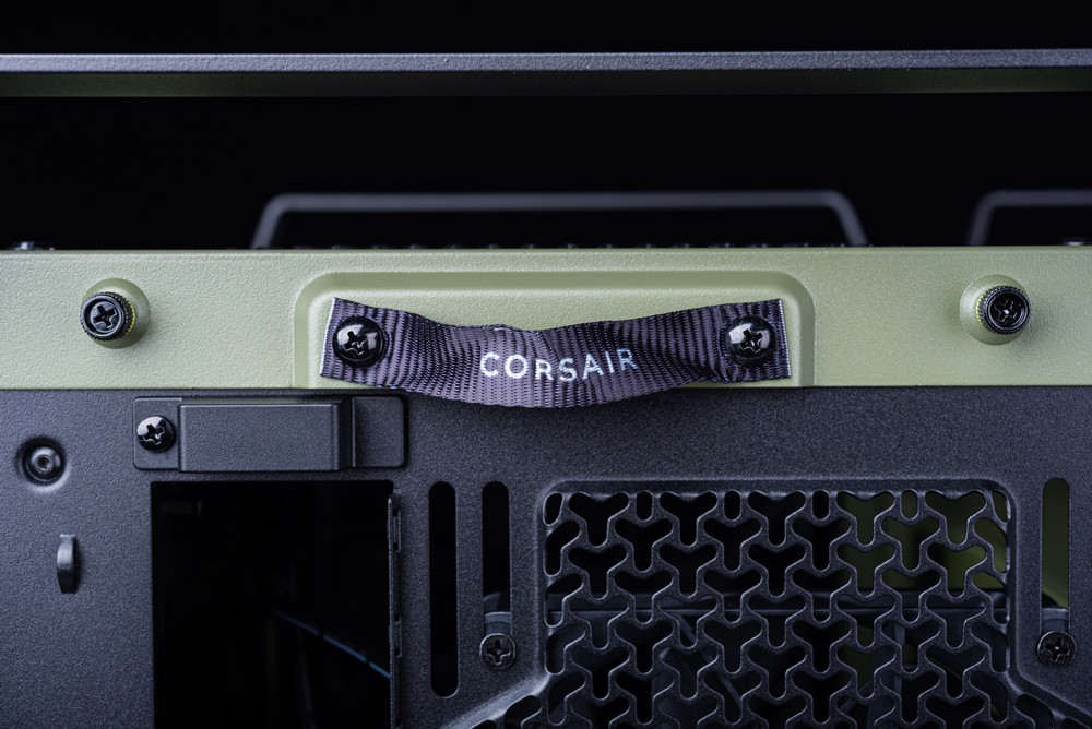

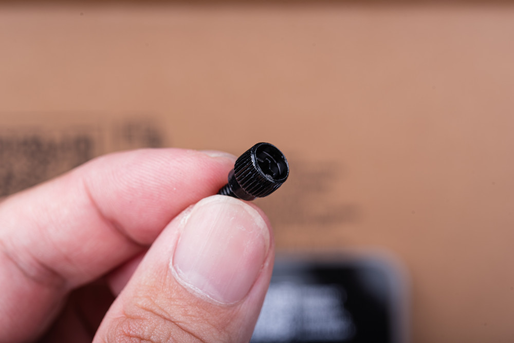

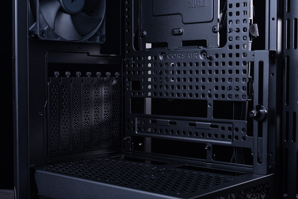

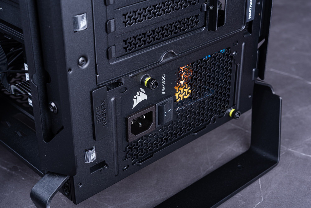

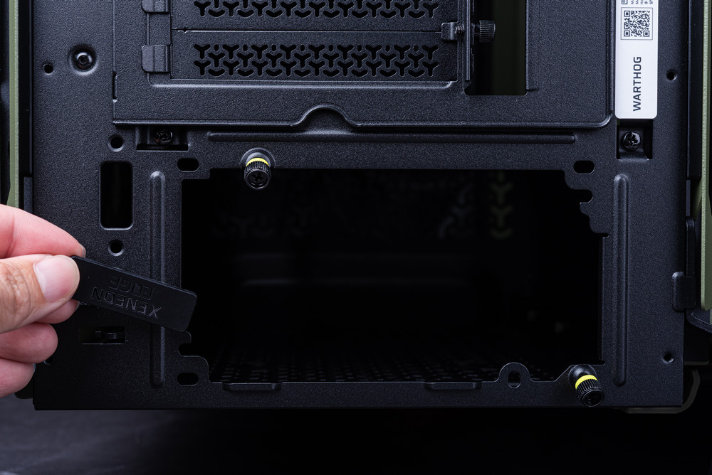

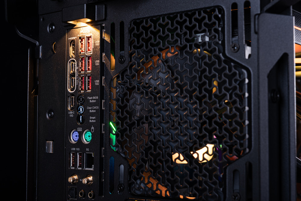

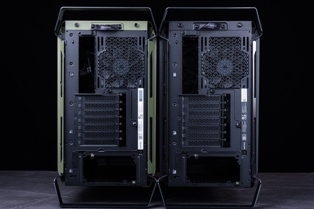

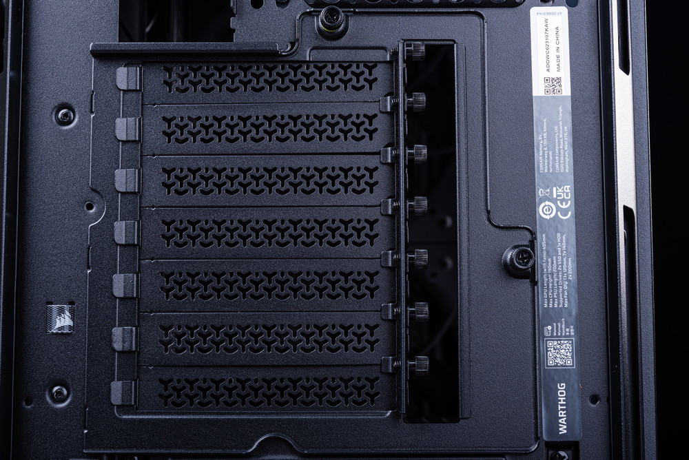

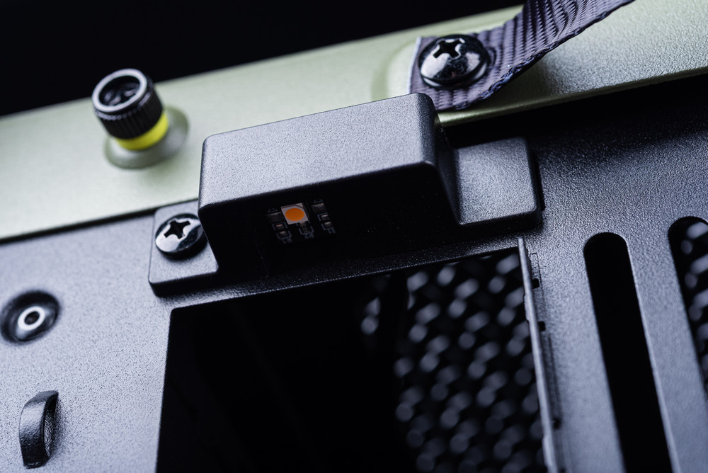

機殼後方則是標準 ATX 中塔配置。上方頂蓋留有好拉扯的布標;在主板後 I/O 上方設置一顆 LED 燈可點亮後 I/O 連接埠,讓玩家在連接裝置時更便利。以及 7 槽 PCIe 插槽,並具備垂直安裝功能;底部的電源艙則預鎖兩顆手擰螺絲,以及留有 XENEON EDGE 的走線開孔。
↑ 機殼後方配置。
↑ 上蓋後方的布標,讓玩家更好推開頂蓋。
↑ 後 I/O 的 LED 燈,可透過前 I/O 的 Light 按鈕控制 On/Off。
↑ 7 槽可轉置的模組 PCIe 插槽。
↑ 電源艙預鎖兩顆手擰螺絲、XENEON EDGE 走線開孔。

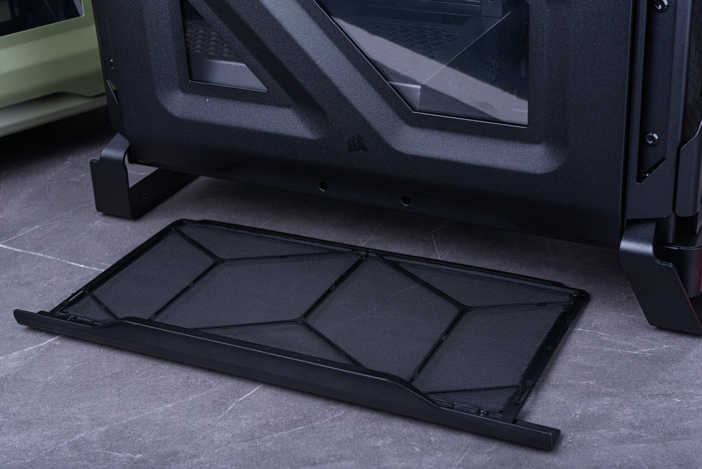

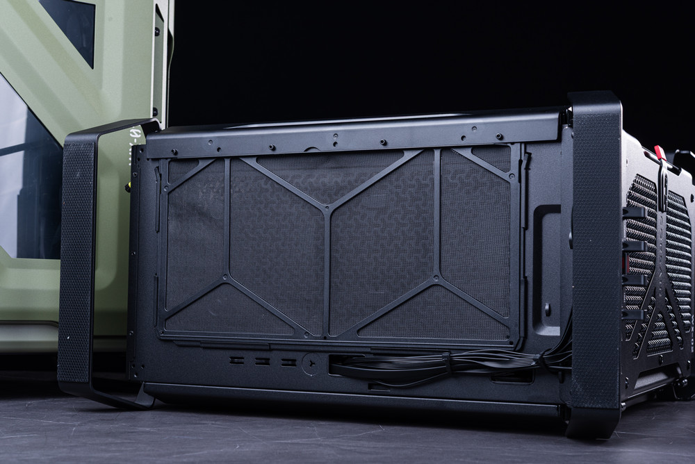

機殼底部則會看到前置 I/O 的走線,以及在金屬底座上全貼有防滑腳墊,以及滿板的防塵濾網,濾網可直接從機殼左側抽出。
↑ 機殼底部。
↑ 左側可抽出底部防塵濾網。

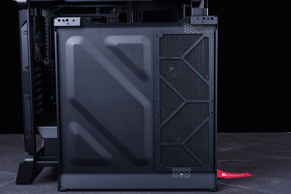

WARTHOG 的左右兩側側板,採用快拆卡扣固定,只要稍微往外推開側板、再向上抬起即可。左側側板內部有著強化玻璃,可以稍微露一下內部的燈效;右側側板則保有防塵濾網。
↑ 往外一推即可推開側板。
↑ 左側玻璃側透。
↑ 右側防塵濾網。

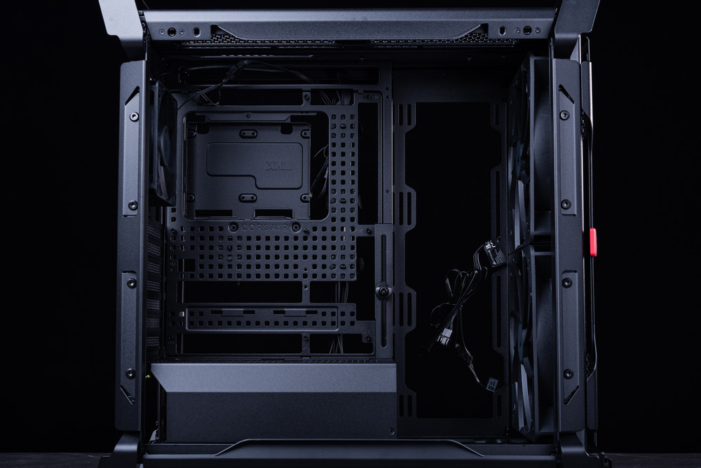

機殼內部採用 RapidRoute 2.0 理線設計的主機板安裝托架,可支援 Mini-ITX、M-ATX(背插)、ATX(背插)與最大 E-ATX(305 x 277mm)主機板。並在側面保有 3 個 120mm 或 2 個 140mm 的風扇安裝托架,而下分艙採用半分艙的電源罩設計。
↑ 機殼內部空間。

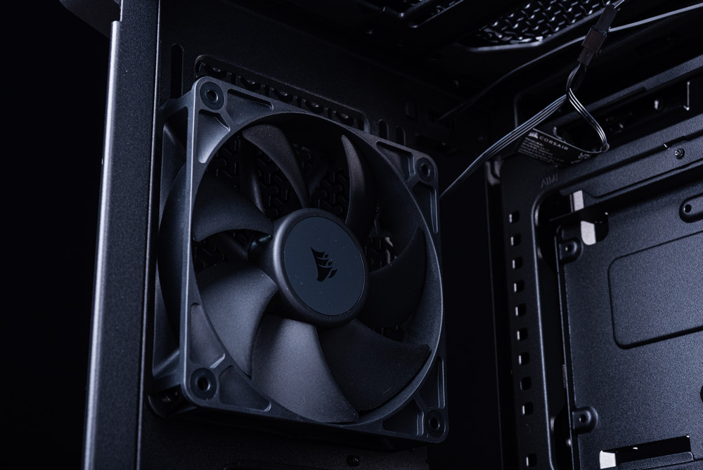

WARTHOG RS 前方預裝 2 顆 RS200 大風扇與後方 1 顆 RS120 出風扇,提供玩家開箱及用的散熱氣流。只不過 CORSAIR 認為 WARTHOG 搭配無光風扇最合適,因此 RS200 與 RS120 都是無光風扇,若玩家想要讓 WARTHOG 更騷包,只要改裝 RGB 風扇即可感受 3D-Y 形網孔透光的美感。
↑ 預裝 2 顆 RS200 大風扇。
↑ 後方 1 顆 RS120 出風扇。

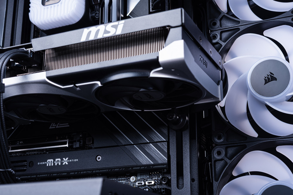

而在主板安裝位的右下角,提供簡易顯卡支撐架,這位子剛好飛過主板右側下方邊緣的連接埠,組裝時建議先移除,等待前面板 USB、SATA 等線材連接後再裝回。
↑ 顯卡簡易支撐架。

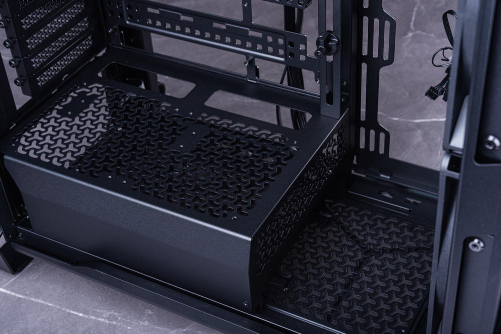

機殼下方採用半分艙的電源罩,同樣佈滿 Y 形散熱網孔,分艙上留有走線開孔並支援垂直顯卡安裝。機殼底部還能安裝 3 顆 120mm 風扇,並在配件中有提供長螺絲讓玩家使用。
↑ 半分艙、全 Y 形散熱網孔,可安裝 3 顆 120mm 風扇。

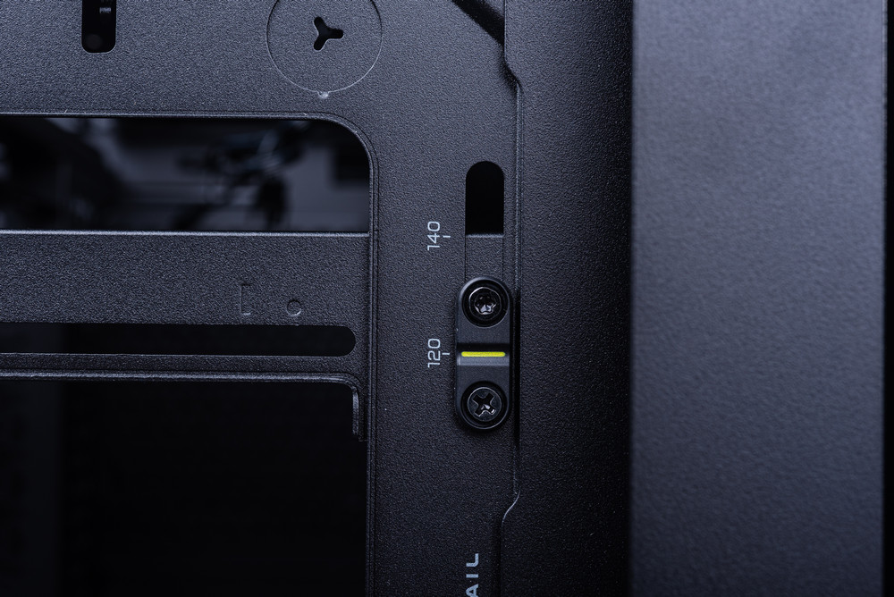

機殼上方採用 InfiniRail 風扇框架設計,藉由內部可調整位置的橫樑提供 3 個 120mm 或 2 個 140mm 風扇的安裝,而且這與一般風扇框架不同之處在於,InfiniRail 框架中間無任何阻隔,可確保風扇有著最好的氣流表現。
↑ 機殼上方的 InfiniRail 風扇框架。
↑ 調整橫樑位置即可支援 120mm 或 140mm 風扇。

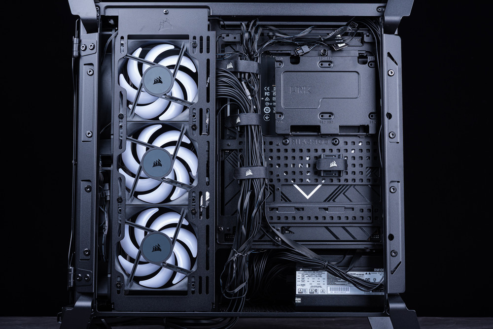

RapidRoute 2.0 理線設計、顯卡支架

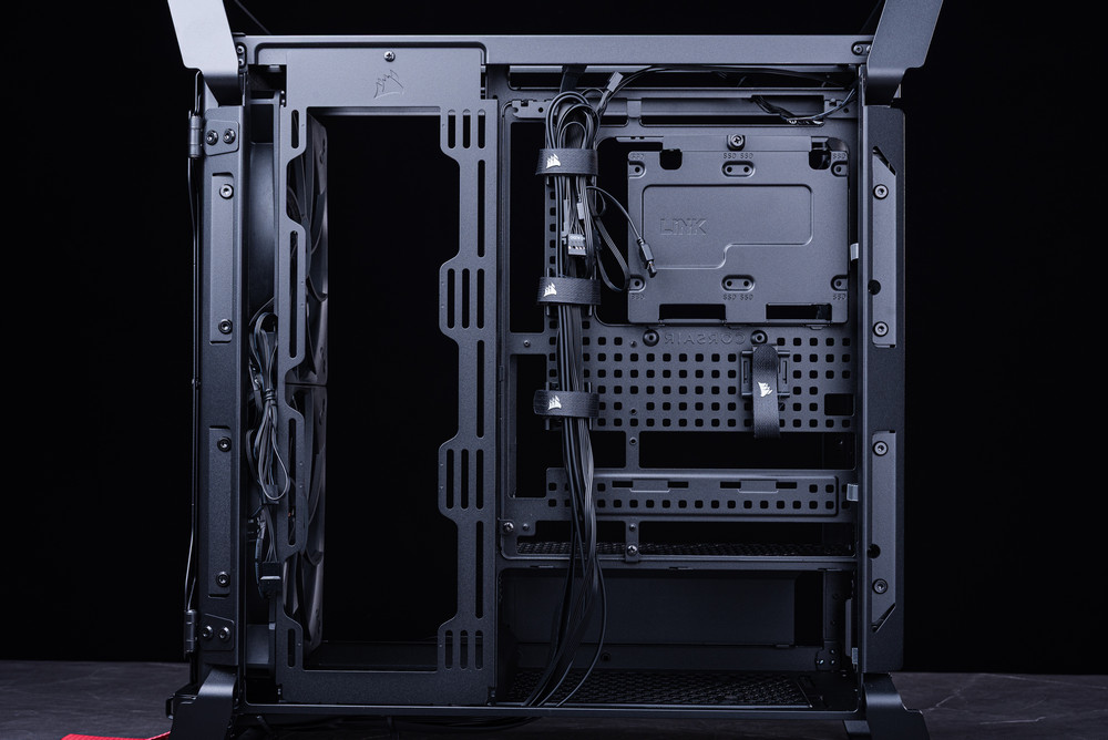

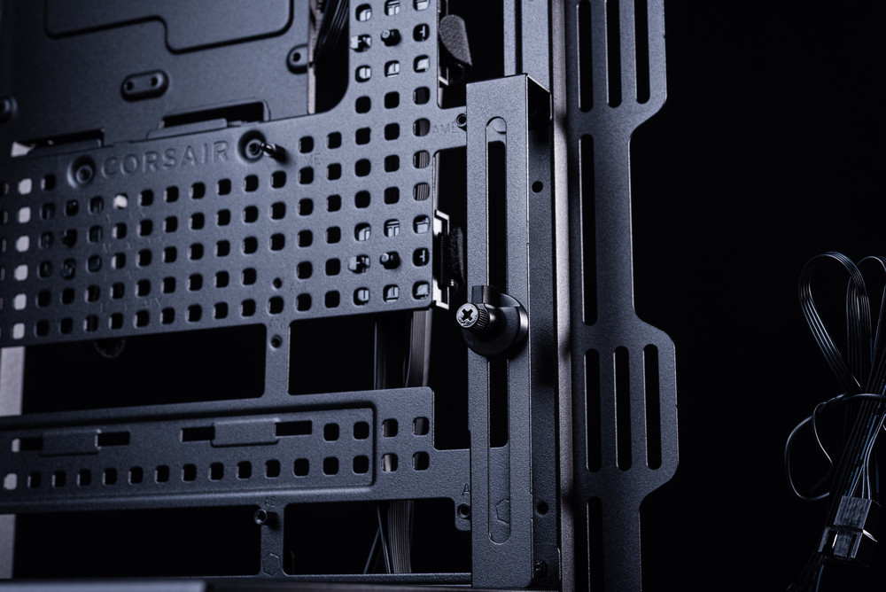

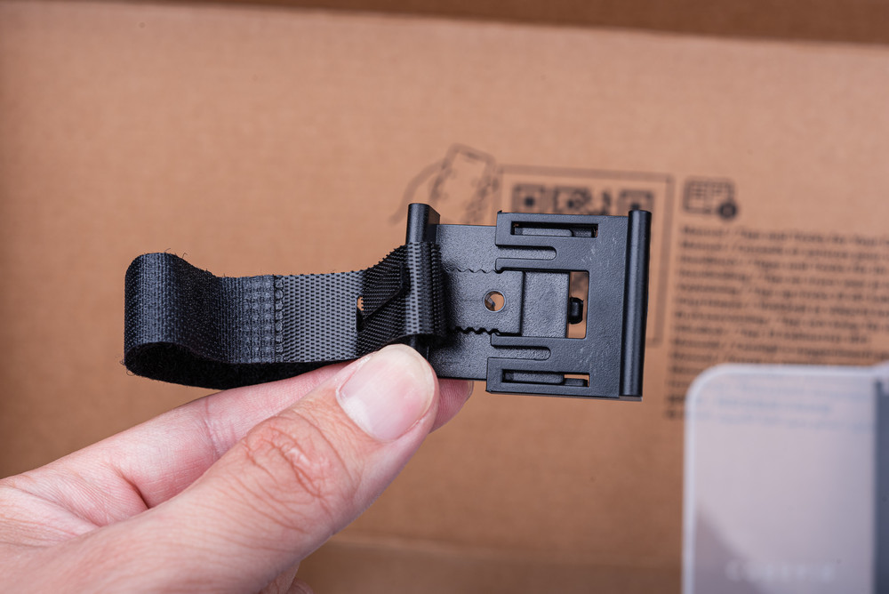

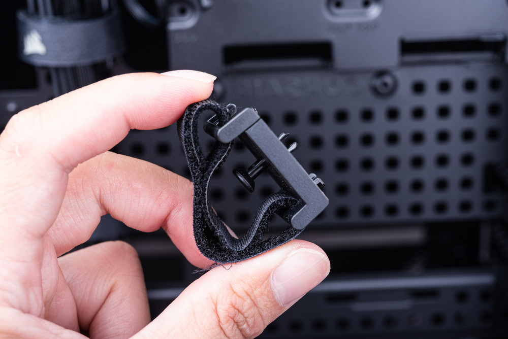

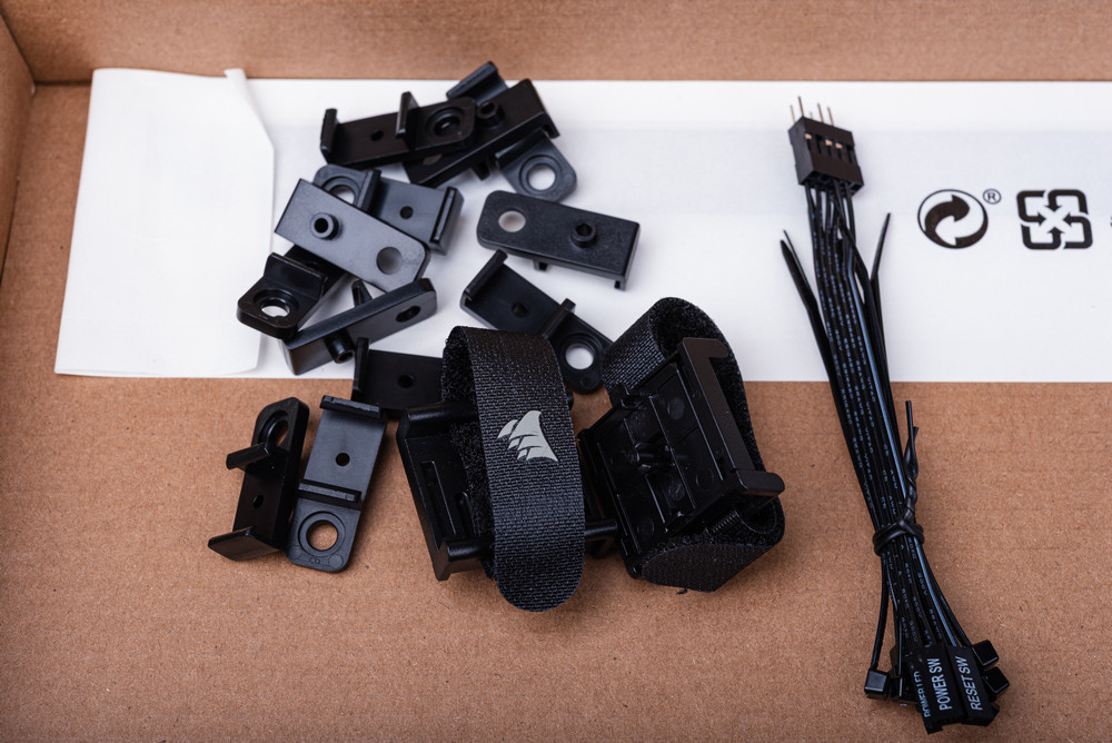

機殼右側理線空間達 50mm,而且還有著多個「RapidRoute 2.0 棘輪式束帶固定架」,預裝 3 個在中間以及右側 1 個,配件中還會額外提供 2 個束帶固定架。這個固定架採用塑膠 Push Pin 固定在 RapidRoute 2.0 的主板托架上,而且固定架還可拉開增加寬度,在利用魔鬼氈束帶將線材固定。
↑ 機殼右側理線空間,中間一路有著束帶固定架幫助理線。
↑ RapidRoute 2.0 棘輪式束帶固定架,採用塑膠 Push Pin 固定。
↑ 這個固定架還可以往外擴張。
↑ 配件中額外提供 2 個固定架;此外還有機殼前方 InfiniRail 風扇框架轉 120mm 的支架。
↑ 機殼後方這個夾縫處也藏有魔鬼氈,主要是讓機殼後方連接的線材理線使用。

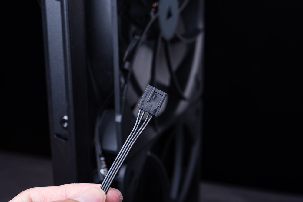

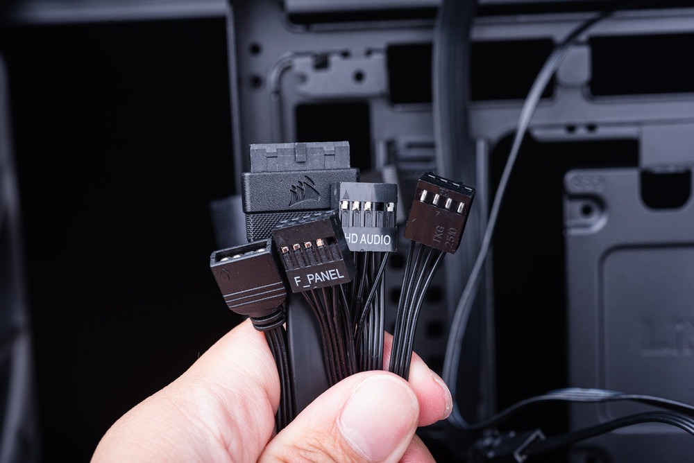

機殼組裝時需要連接 2 個 4pin PWM(1 前 1 後),以及 USB 5Gbps、USB-C、前面板針腳、RGB 4-1pin、前音源等連接線。
↑ 前方 2 個風扇串接只需連接 1 個 4pin PWM。
↑ 機殼前面板連接線。

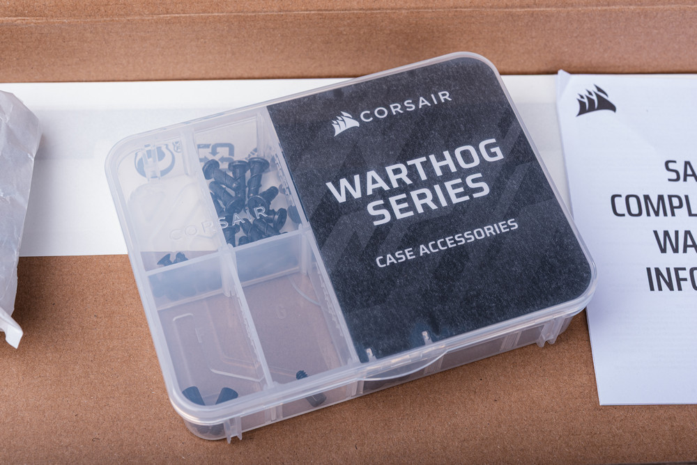

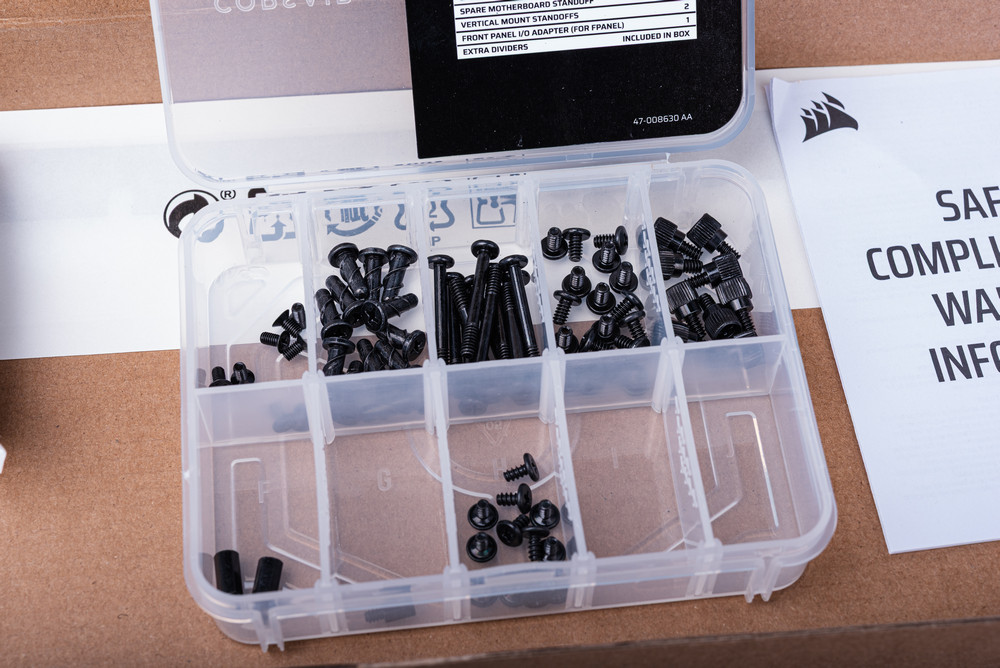

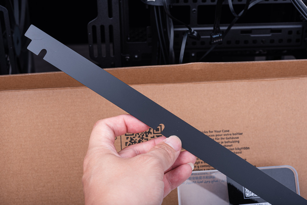

配件:螺絲零件盒、束帶固定架、反向連接器磁條
配件當中有著擺放整齊的螺絲零件盒,以及上述提到的束帶固定架、前面板針腳延長線,以及反向連接器磁條,用來遮蔽主板右側過多的背插開孔,主要是修飾視覺美觀度。
↑ 配件盒上方也印有說明書 QR-Code。
↑ 螺絲零件盒。
↑ 包含組裝所需的螺絲,以及下分艙使用的長螺絲。
↑ 主板與 PCIe 共用的 QuikMount 螺絲。
↑ 反向連接器磁條。
CORSAIR WARTHOG 組裝分享

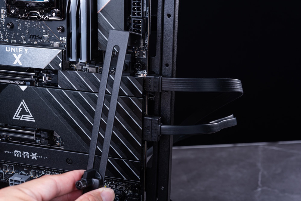

WARTHOG 組裝時建議先將主板位右下角的簡易顯卡支撐架移除,以免安裝主機板時不方便,同時也先將「反向連接器磁條」給貼上,這樣就能遮蔽背插的開孔;接著將主板右下角會使用的 USB、SATA 都接好後,再裝回簡易顯卡支撐架即可。
↑ 安裝主板時建議先移除簡易顯卡支撐架。
↑ 這樣才比較好連接 USB 與 SATA。

機殼提供的簡易顯卡支撐架,可以輕鬆的調整高度提供支撐。但因為位子固定所以比較容易干擾到顯卡風扇,使用時要稍微注意。
↑ 簡易顯卡支撐架。

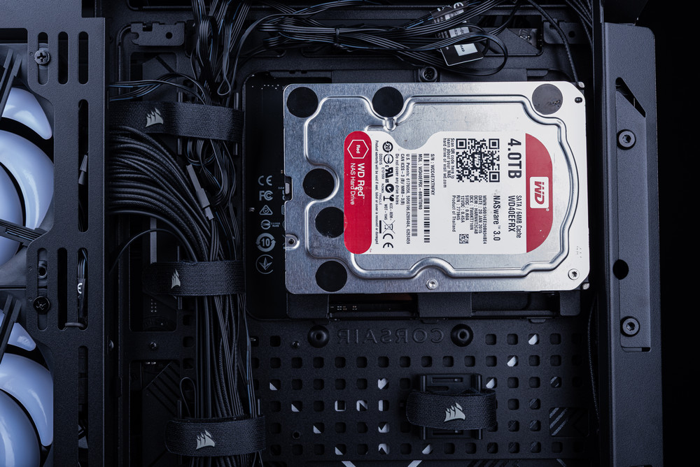

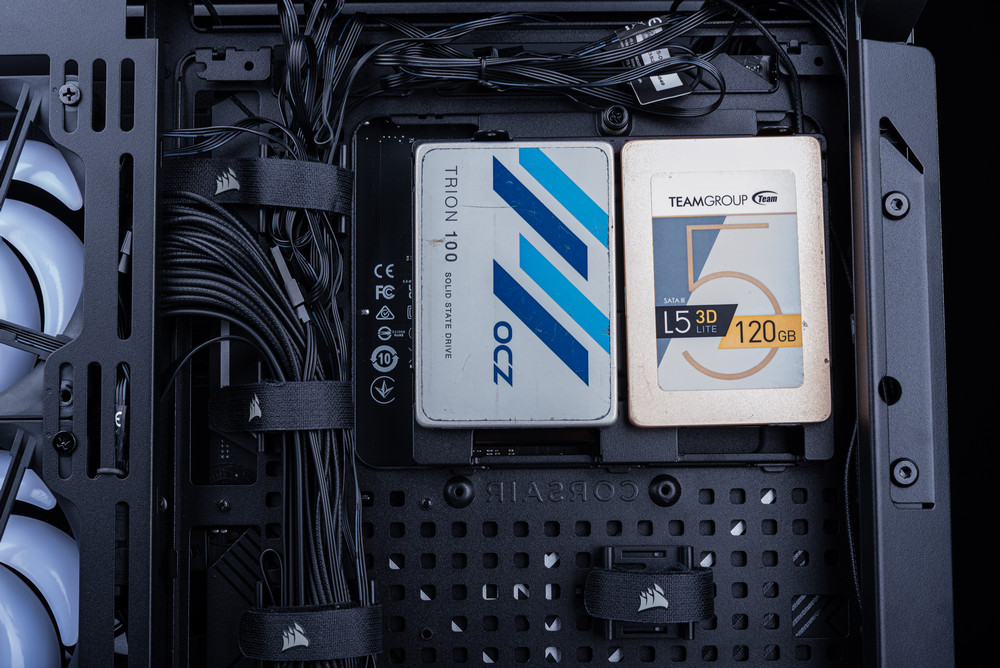

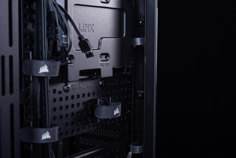

儲存裝置方面,後方托架可安裝 1 個 3.5\" 或 2 個 2.5” 的儲存裝置;托架也可用來磁吸固定 iCUE LINK 控制器。
↑ 儲存裝置托架。
↑ 安裝 2 個 2.5”,托架下方有開孔讓 SATA 傳輸線、電源線更好連接。
↑ 安裝 1 個 3.5”。
最後理線參考,WARTHOG 主要以中間理線為主,並備有三個束帶魔鬼氈可以輕鬆固定線材。
↑ 理線參考。

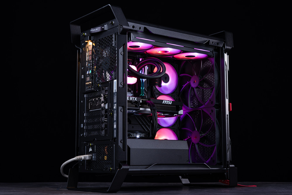

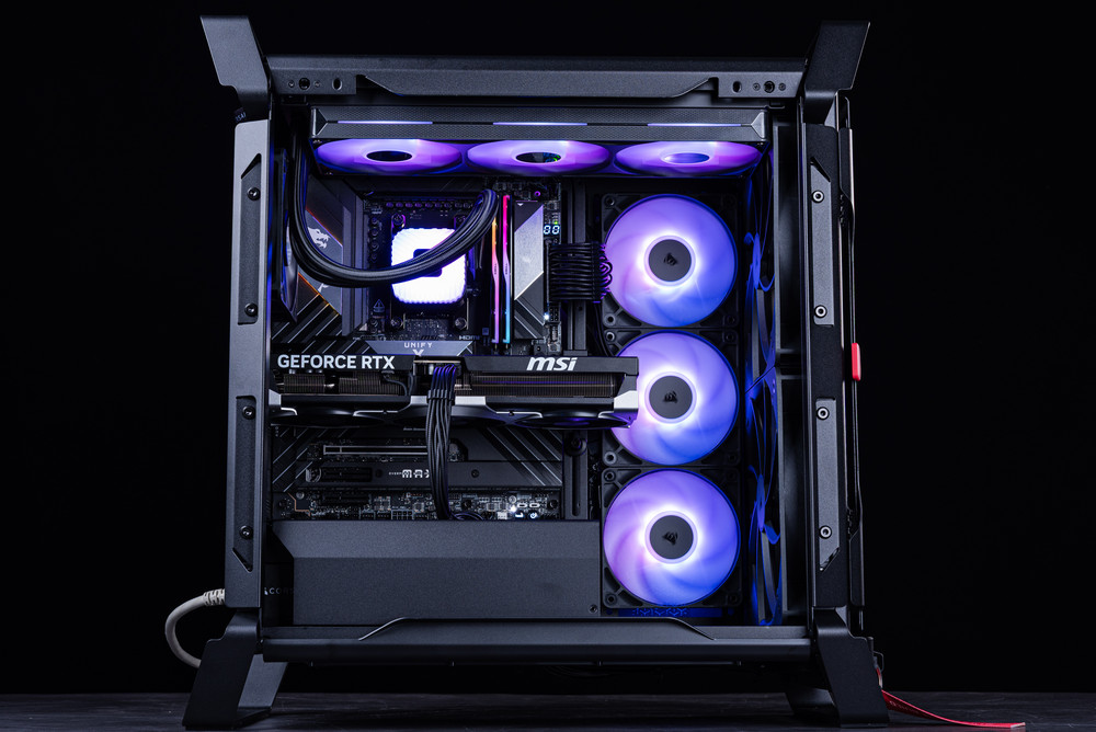

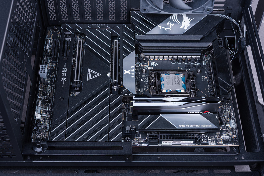

WARTHOG RS 裝機主要使用 9700X3D 處理器、X870E UNIFY-X MAX 主機板、NAUTILUS II 360 RS ARGB 水冷散熱器、RTX 5070 Ti 16G VENTUS 3X OC 顯示卡與 RM1000e 電源供應器。預裝包含著前方 2 顆 RS200 與後方 1 顆 RS120 風扇,已有足夠的散熱氣流,於是將水冷安裝至機殼上方的組裝方式,並為了好看在側面安裝 3 顆反向 ARGB 風扇。
↑ 經典視角,藉由 3D-Y 形狀網孔露出內部的燈效,而左側玻璃側透也能隱約看見內部零組件。
↑ 前門視覺。
↑ 開門後的造型。
↑ 左側透視效果,有著要露但又不露的神秘感。
↑ 移除玻璃側透。
↑ 機殼後方視角,霸氣 RS200 風扇。
↑ 後 I/O 的專屬 LED 燈。

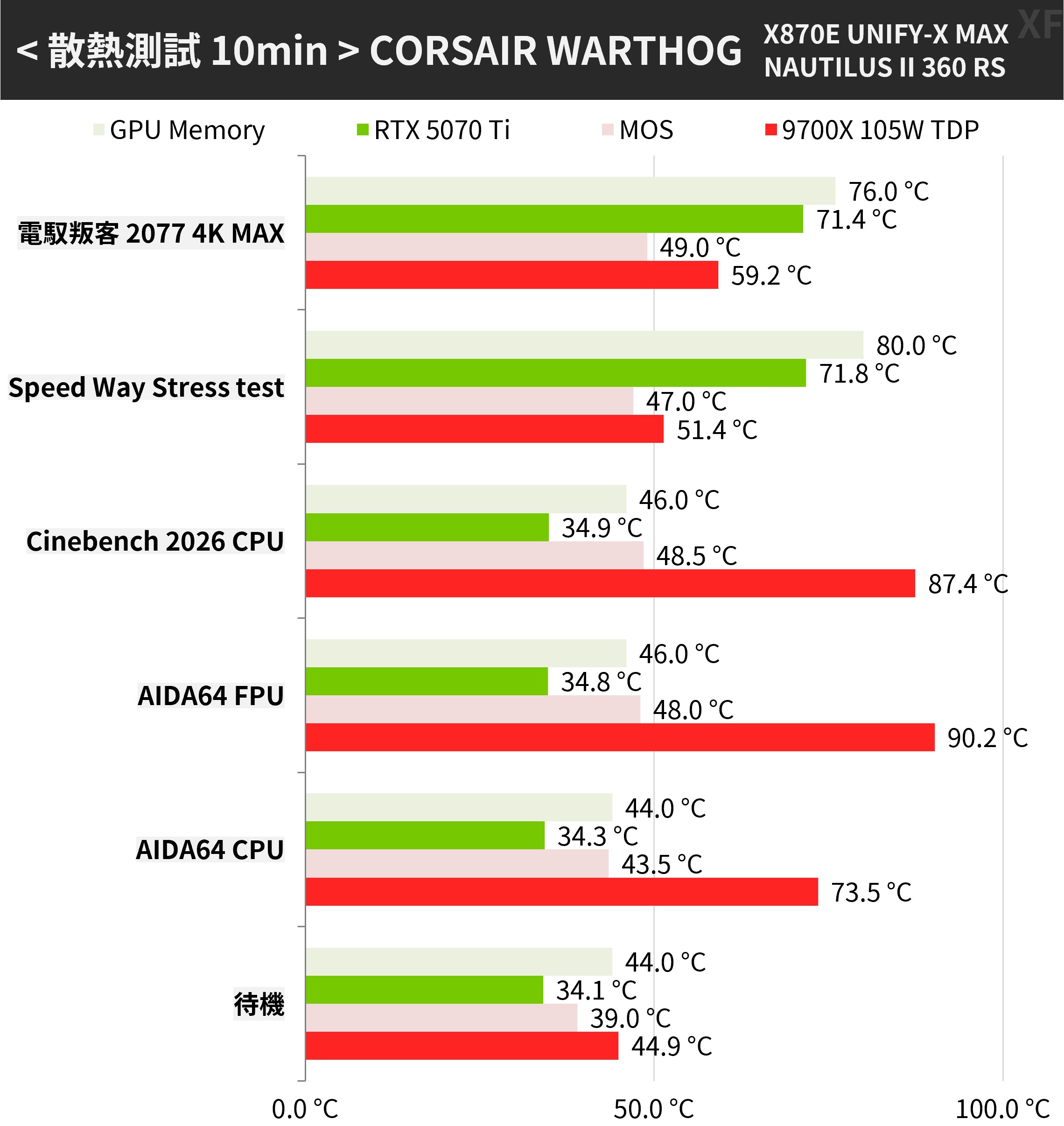

散熱測試,電腦待機時 9700X 105W TDP CPU 44.9°C、RTX 5070 Ti GPU 34.1°C;在 AIDA64 CPU 壓力測試下,CPU 溫度來到 73.5°C、MOS 43.5°C;FPU 測試 CPU 溫度 90.2°C、MOS 48°C;緊接著 Cinebench 2026 CPU 壓力測試下 CPU 溫度來到 87.4°C、MOS 48.5°C;CPU 壓力測試下 GPU 溫度變化不大。
接著針對 GPU 壓力測試,3DMark Speed Way 壓力測試則讓 GPU 維持在 GPU 71.8°C / 記憶體 80°C,遊戲《電馭叛客 2077》4K MAX 測試 GPU 71.4°C / 記憶體 76°C。整體散熱表現相當好。
↑ WARTHOG 散熱測試。
