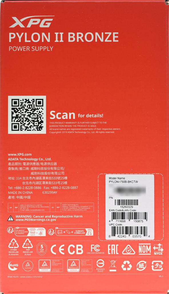

▼外盒背面有商標、名稱、線組長度配置圖、電源尺寸圖、接頭種類/數量表、輸入/輸出規格表

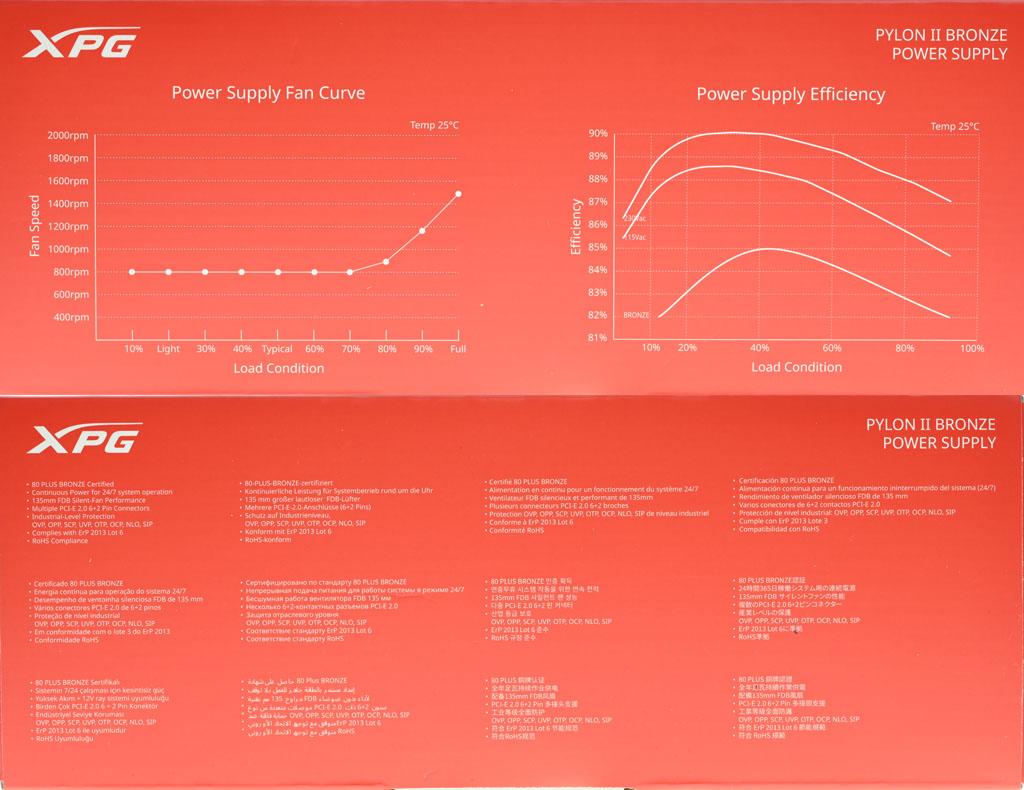

▼外盒上側面有商標、名稱、室溫25℃輸出百分比VS風扇轉速曲線、室溫25℃轉換效率曲線。外盒下側面有商標、名稱、多國語言產品特色
▼外盒左側面有商標、名稱、掃描了解更多QR碼連結、廠商資訊、產地(中國)、條碼、加州65號法案警告、回收/認證標誌

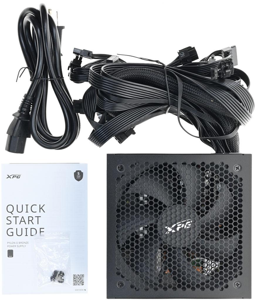

▼包裝內容有3×1.25mm² 10A交流電源線、快速安裝說明、固定螺絲、電源

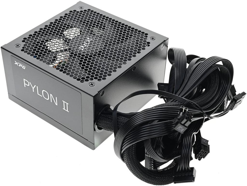

▼電源尺寸150×150×86mm

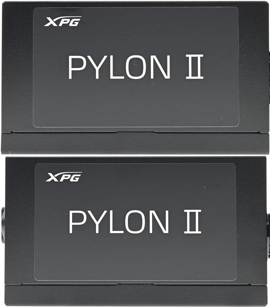

▼側邊外殼貼紙有商標及名稱

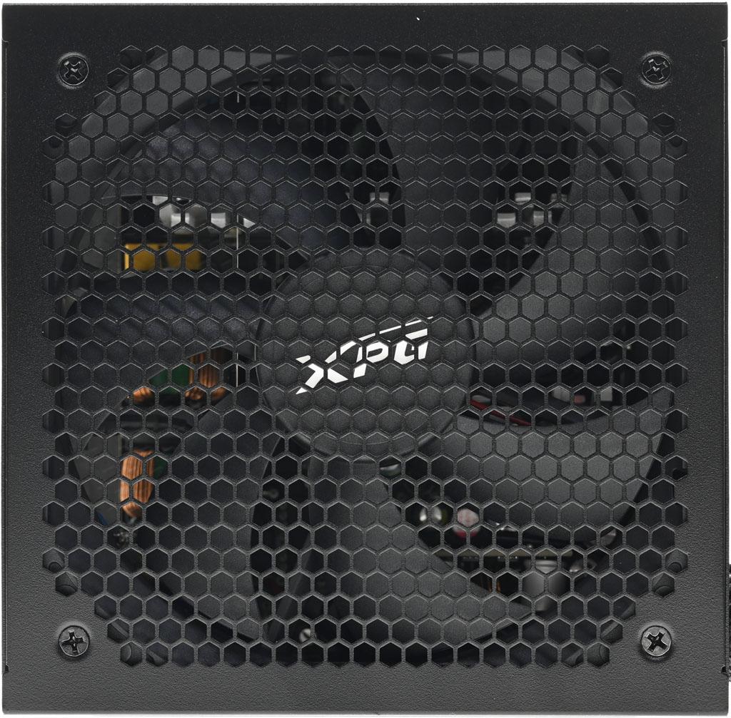

▼風扇護網內的扇葉軸心有商標

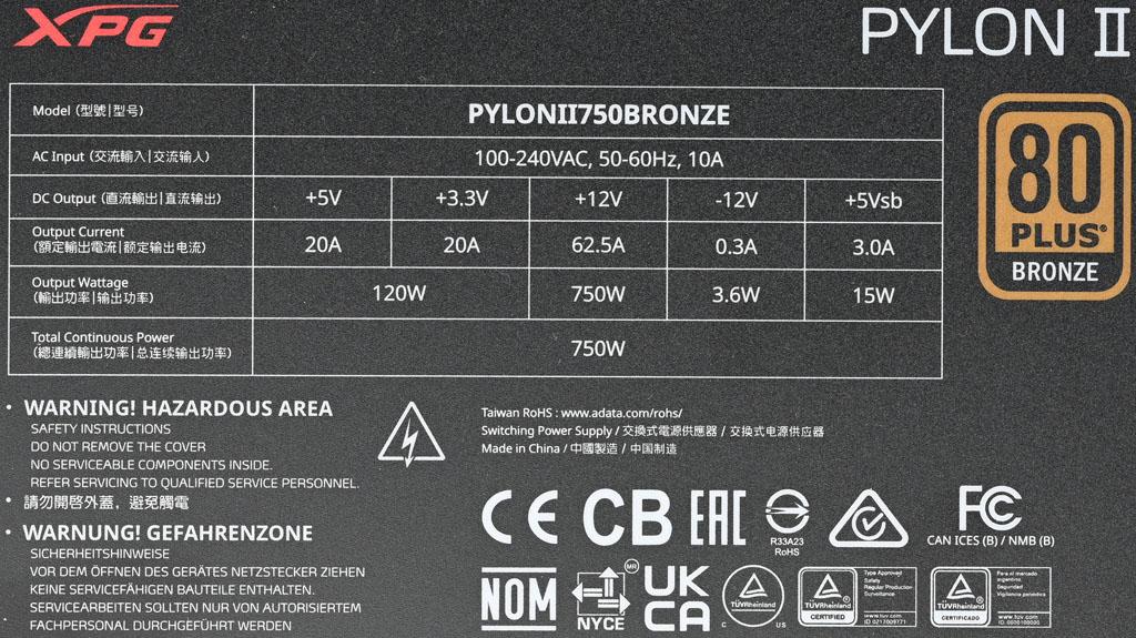

▼電源背面標籤有商標、名稱、型號、輸入電壓/頻率/電流、各組最大輸出電流/功率、總輸出功率、80PLUS銅牌認證、警告訊息、產地(中國)、認證標誌

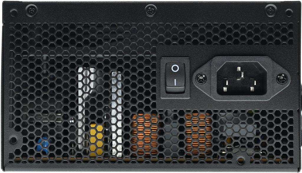

▼電源出風口處設有電源總開關及交流輸入插座
▼全直出線組設計

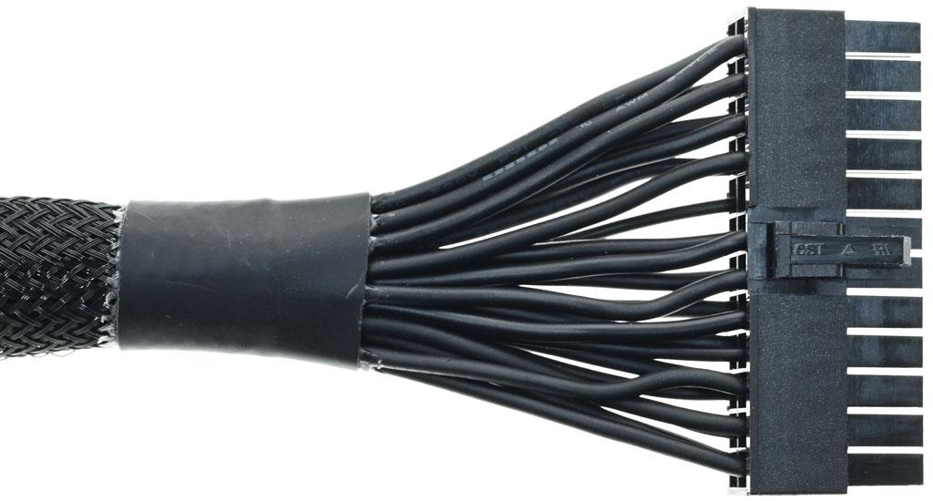

▼1條主機板電源直出線路提供1個ATX 24P接頭,編織網包覆線路長度56公分

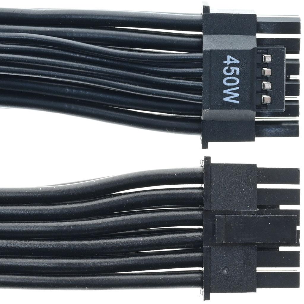

▼1條12V-2×6直出線路,線路長度59公分,接頭標示450W

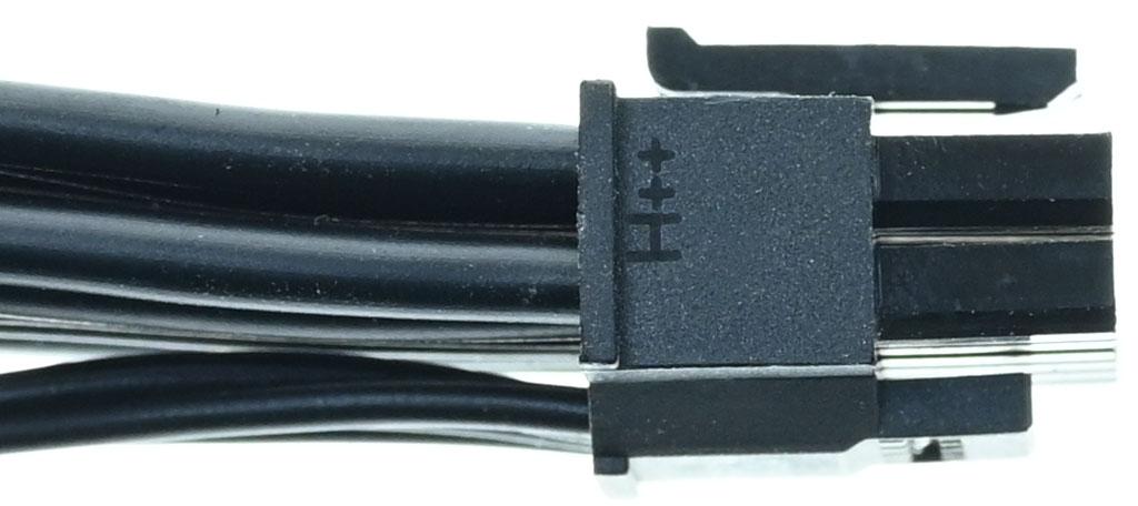

▼12V-2×6接頭側面有H++標示

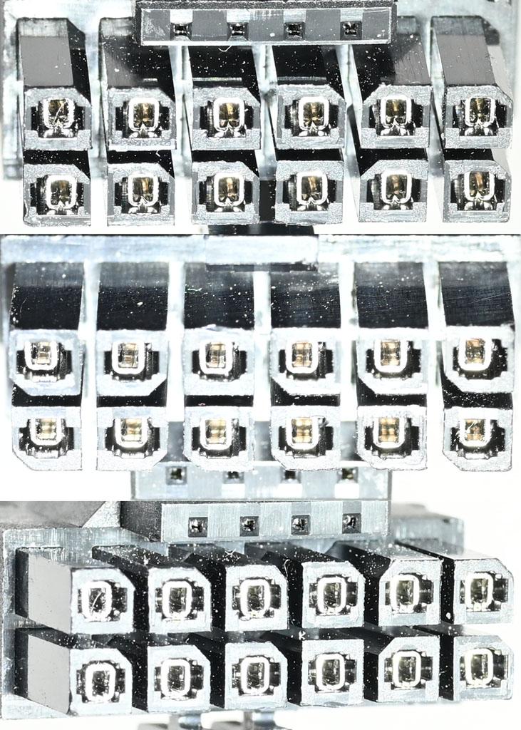

▼12V-2×6接頭內部金屬連接器的樣式如下圖所示

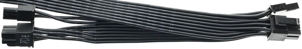

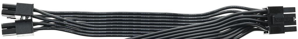

▼1條顯示卡電源直出線路提供2個PCIE 6+2P接頭,至第一個接頭18AWG帶狀線路長度55公分,接頭間18AWG帶狀線路長度15公分

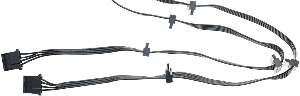

▼2條SATA&大4P直出線路提供6個直角SATA接頭及2個直式大4P接頭,至第一個接頭18AWG帶狀線路長度42公分,接頭間18AWG帶狀線路長度15公分

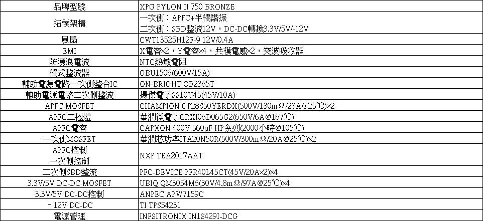

▼內部結構及使用元件說明簡表

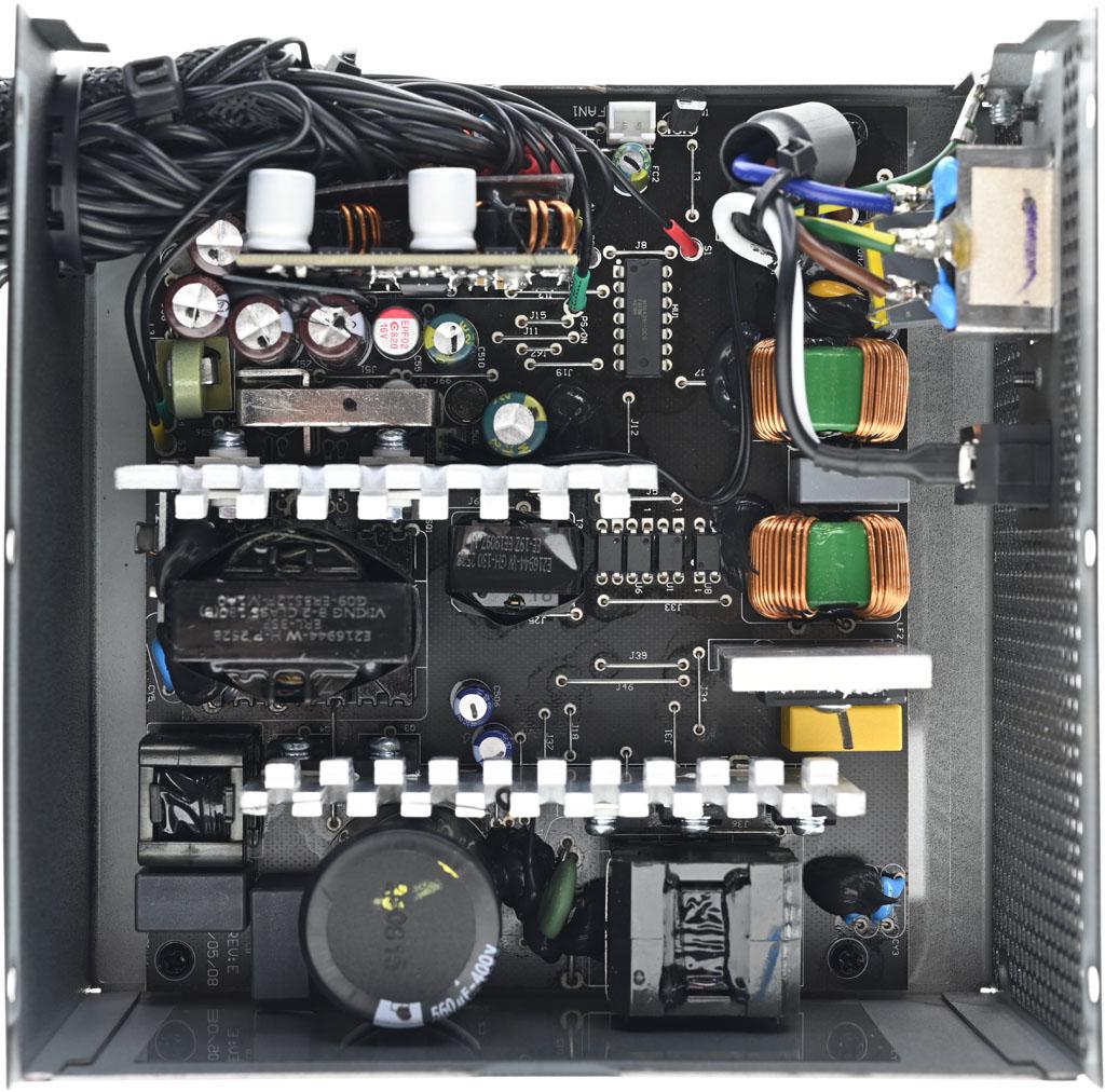

▼採用一次側主動功率因數修正及半橋諧振,二次側SBD整流12V,並經由DC-DC轉換3.3V/5V/-12V

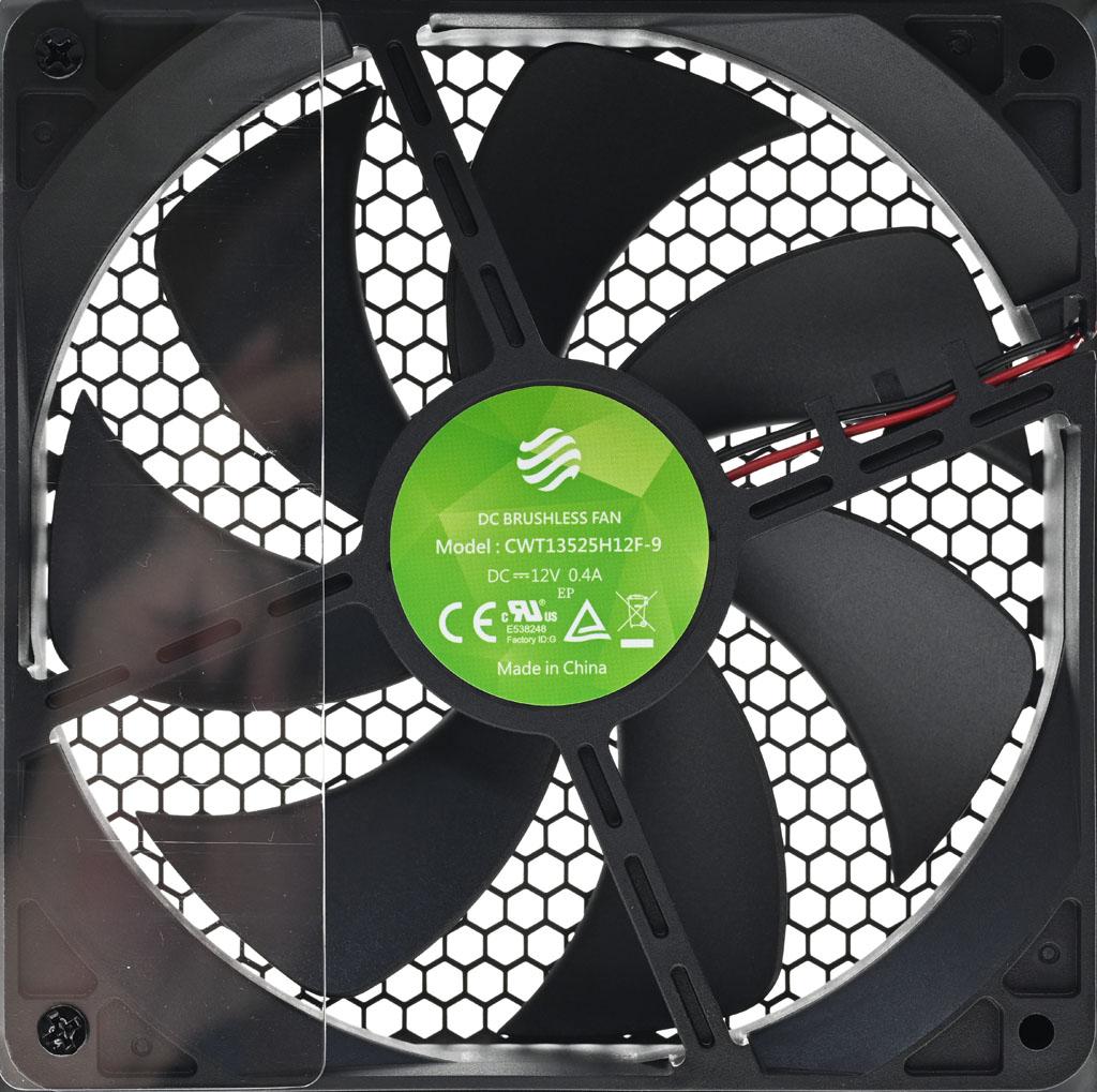

▼採用CWT13525H12F-9 12V/0.4A風扇,並設置氣流導風片

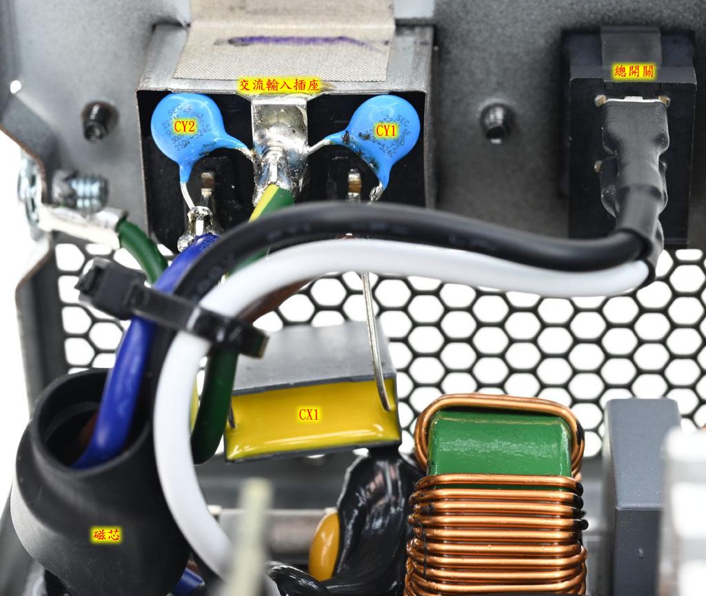

▼交流輸入插座焊點加上X電容CX1及Y電容CY1/CY2,總開關連接器及磁芯有包覆套管,交流輸入插座焊點及X電容未包覆套管

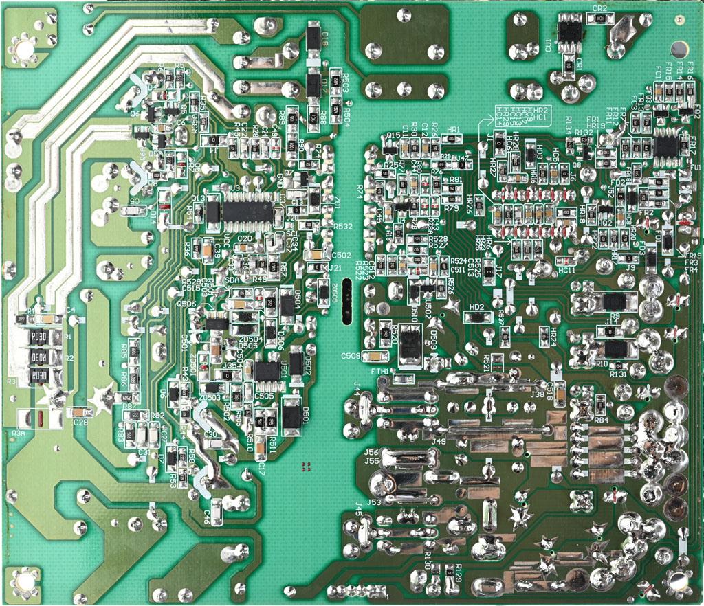

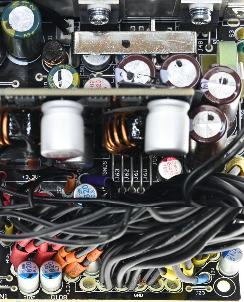

▼主電路板背面焊點整體做工良好,部分大電流線路有敷錫

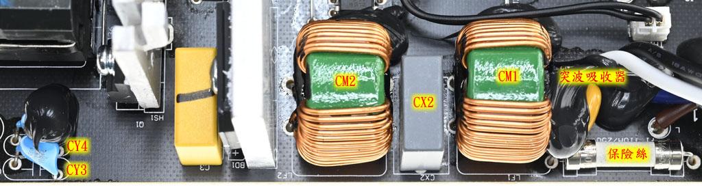

▼主電路板上有共模電感CM1/CM2、X電容CX2、Y電容CY3/CY4。保險絲及突波吸收器未包覆套管

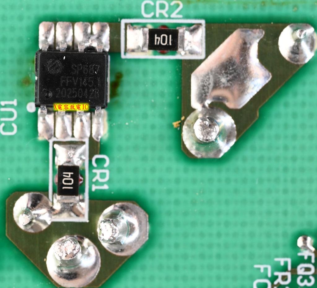

▼主電路板背面的X電容放電IC及電阻

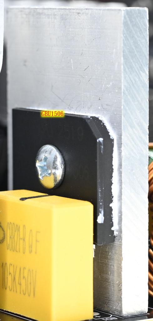

▼1個GBU1506橋式整流器安裝在散熱片上

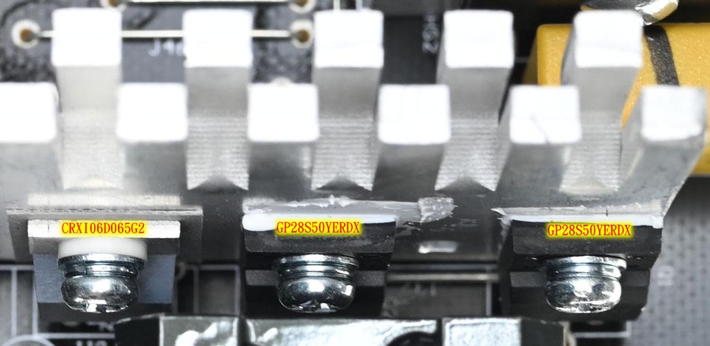

▼2個CHAMPION GP28S50YERDX全絕緣封裝MOSFET及1個華潤微電子CRXI06D065G2二極體安裝在散熱片上

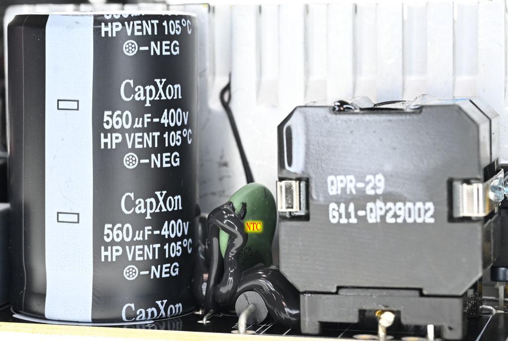

▼NTC熱敏電阻用來抑制輸入湧浪電流,APFC電容採用CAPXON 400V 560µF HP系列105℃電解電容

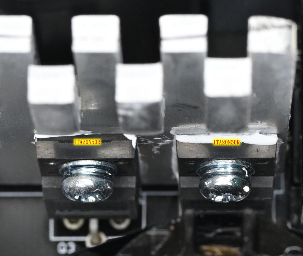

▼2個華潤芯功率ITA20N50R全絕緣封裝MOSFET安裝在散熱片上

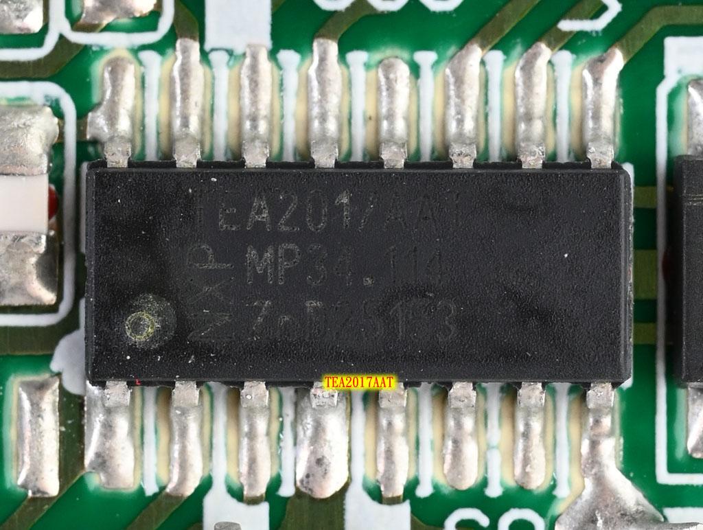

▼主電路板背面的NXP TEA2017AAT負責APFC及一次側控制

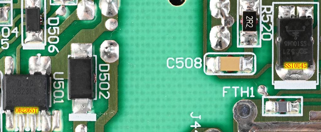

▼主電路板背面的輔助電源電路一次側整合IC為ON-BRIGHT OB2365T,二次側整流為揚傑電子SS10U45

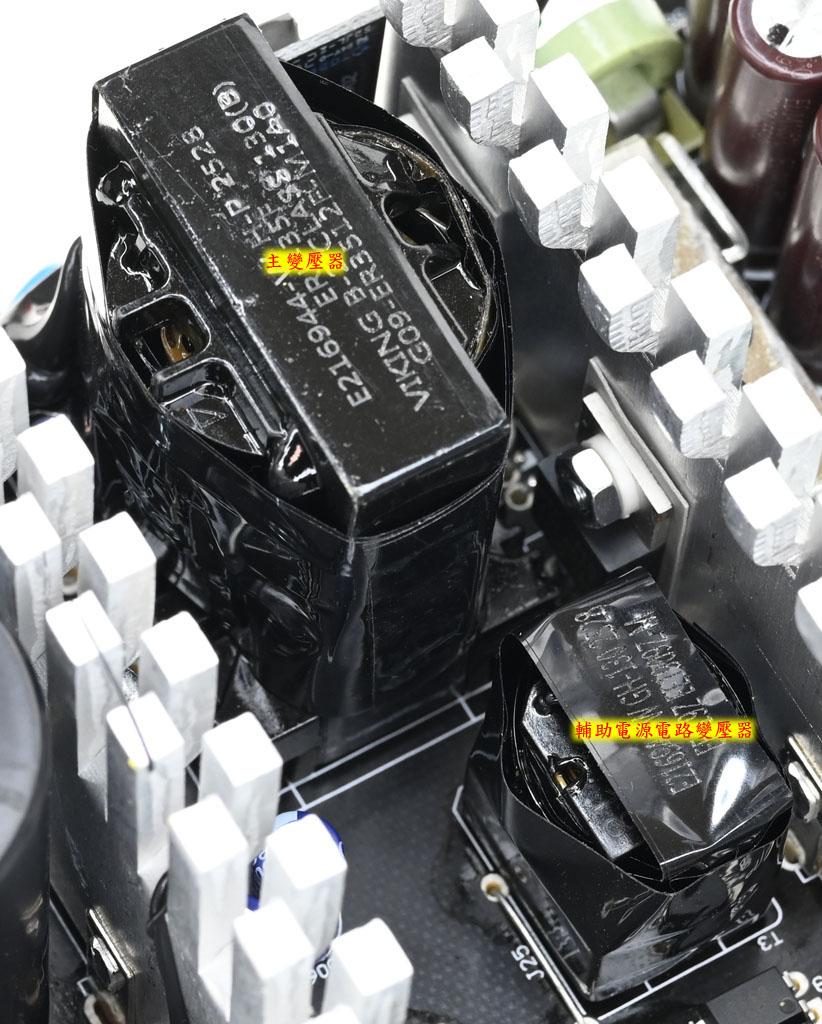

▼主變壓器及輔助電源電路變壓器包覆黑色聚酯薄膜膠帶
▼1個諧振電感及2諧振電容組成一次側諧振槽

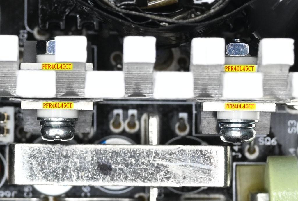

▼4個PFC-DEVICE PFR40L45CT二次側整流SBD固定在散熱片的兩個面

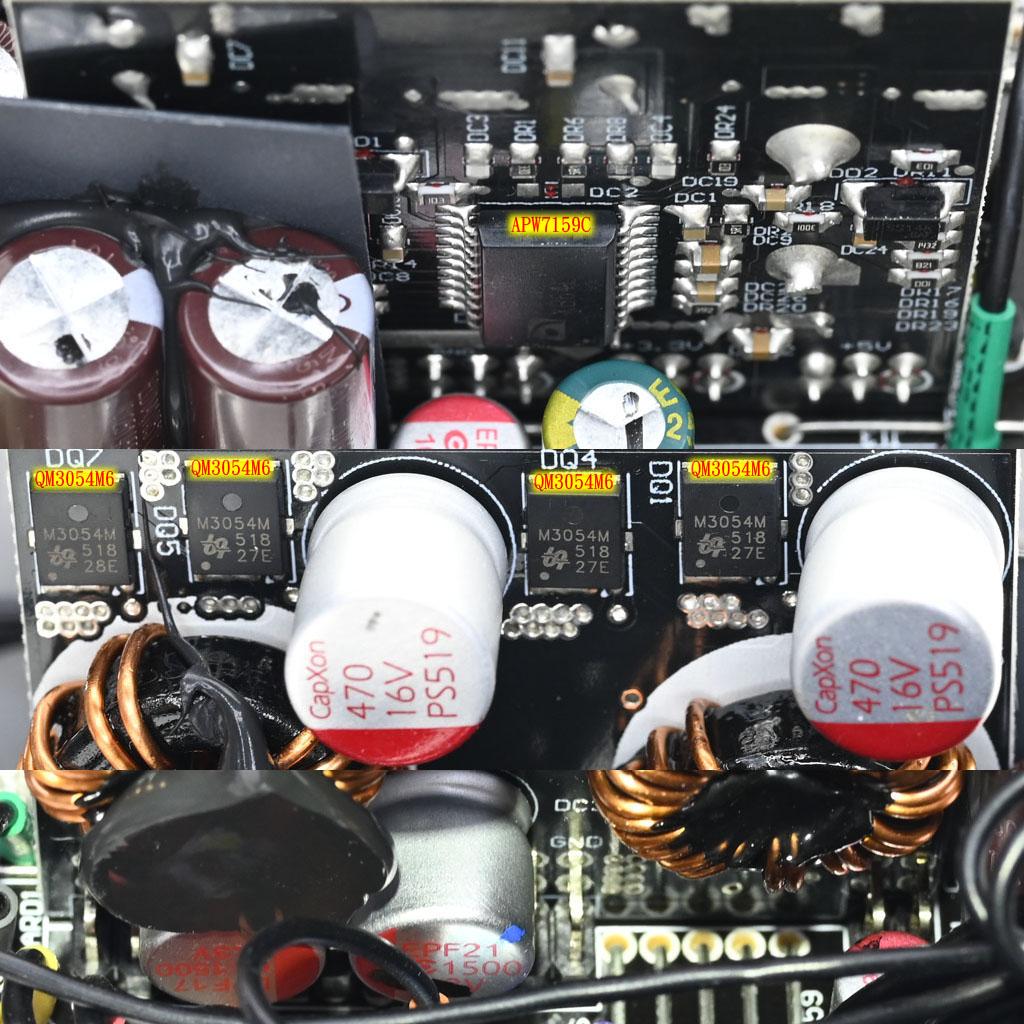

▼3.3V/5V DC-DC子卡上的ANPEC APW7159C雙通道同步降壓PWM控制器、4個UBIQ QM3054M6 MOSFET、CAPXON/APAQ固態電容及環狀電感組成3.3V&5V DC-DC轉換電路

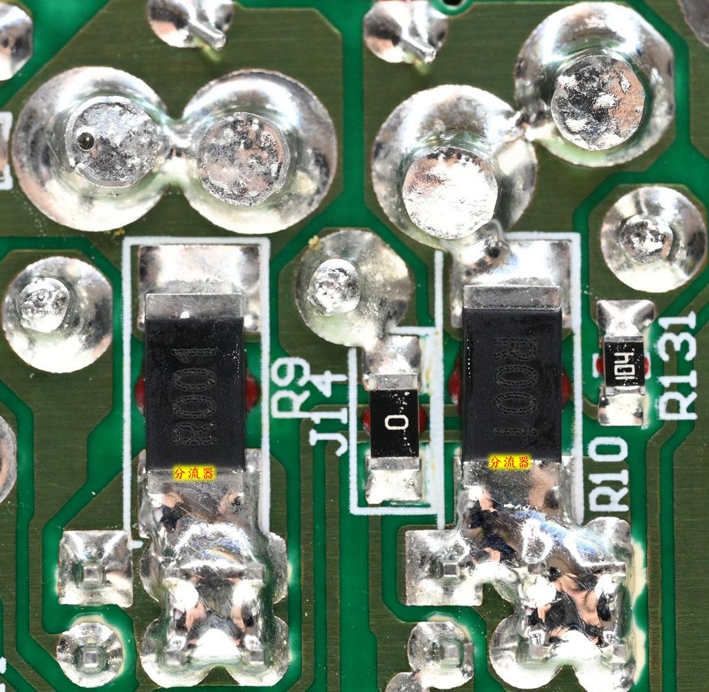

▼主電路板背面的3.3V/5V輸出電流偵測用分流器

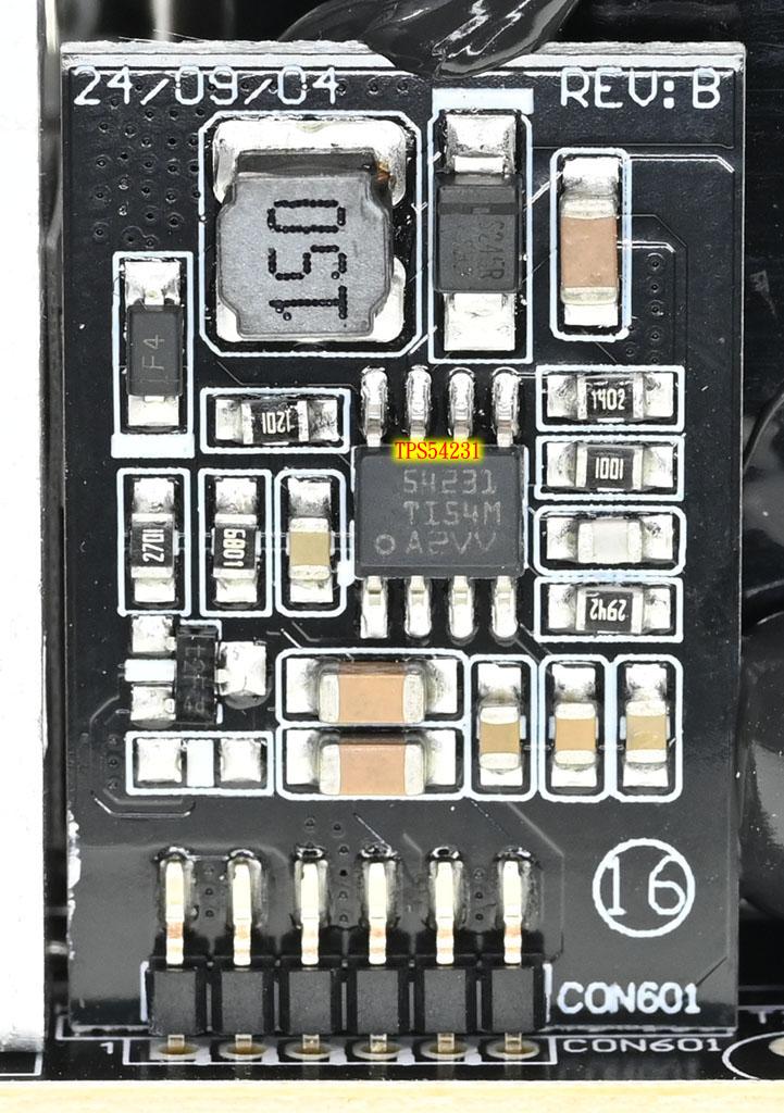

▼-12V DC-DC子卡上的TI TPS54231組成-12V DC-DC轉換電路
▼主電路板二次側區域的ELITE/CAPXON/APAQ固態電容、ELITE(棕色外皮)/JUN FU(綠色外皮)電解電容

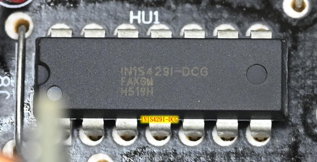

▼主電路板上的INFSITRONIX IN1S429I-DCG電源管理IC負責監控輸出電壓/電流、接受PS-ON信號控制、產生Power Good信號

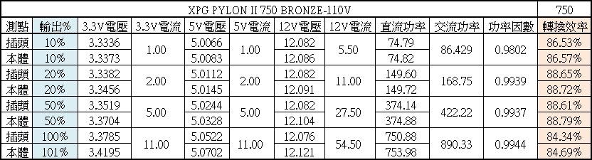

▼20%/50%/100%輸出轉換效率分別為88.65%/88.61%/84.34%,符合80PLUS銅牌認證要求20%輸出82%效率、50%輸出85%效率、100%輸出82%效率

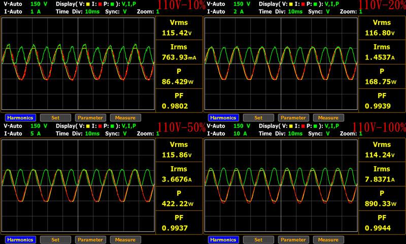

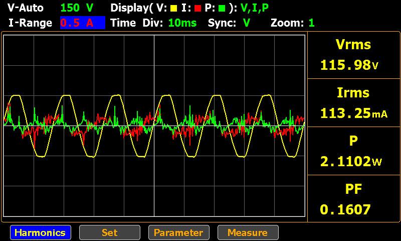

▼10%/20%/50%/100%輸出的交流輸入波形(黃色-電壓,紅色-電流,綠色-功率)。50%輸出下功率因數為0.9937,滿足80PLUS銅牌認證要求50%輸出下功率因數大於0.9

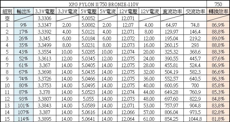

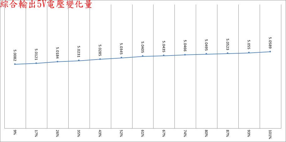

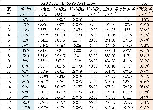

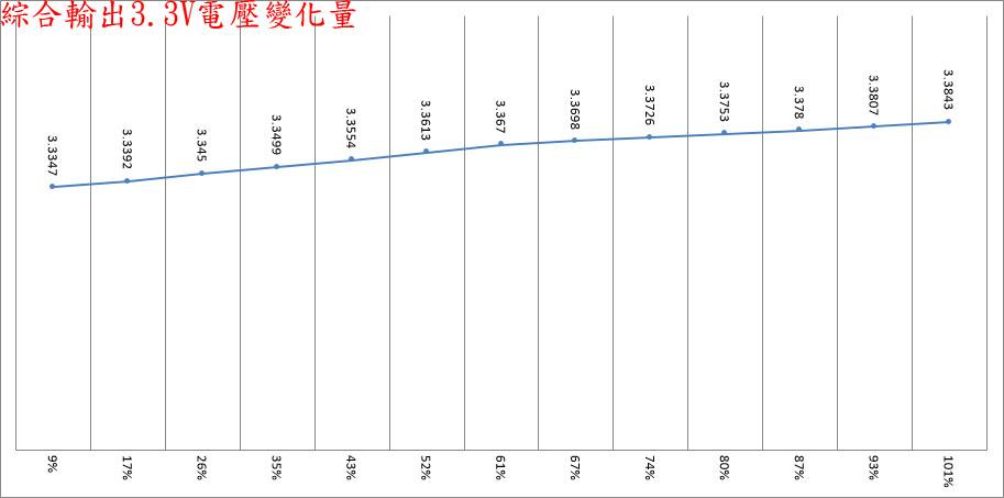

▼綜合輸出負載測試,輸出61%時3.3V/5V電流達14A以後就不再往上加,3.3V/5V/12V電壓記錄如下表
▼綜合輸出9%至101%之間3.3V輸出電壓最高與最低點差異為49.6mV
▼綜合輸出9%至101%之間5V輸出電壓最高與最低點差異為50.7mV
▼綜合輸出9%至101%之間12V輸出電壓最高與最低點差異為5mV

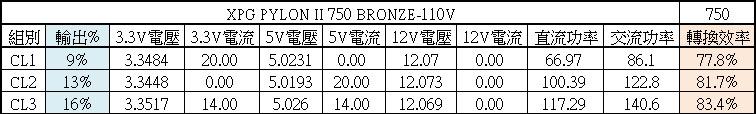

▼偏載測試,12V維持空載下分別測試3.3V滿載(CL1)、5V滿載(CL2)、3.3V/5V滿載(CL3)的3.3V/5V/12V電壓變化,並無出現超出±5%範圍情形(3.3V:3.135V-3.465V,5V:4.75V-5.25V,12V:11.4V-12.6V)

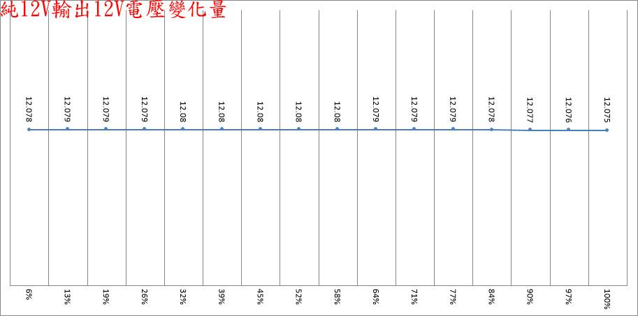

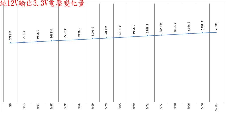

▼純12V輸出負載測試,這時3.3V/5V維持空載,3.3V/5V/12V電壓記錄如下表
▼純12V輸出6%至100%之間3.3V輸出電壓最高與最低點差異為35.5mV
▼純12V輸出6%至100%之間5V輸出電壓最高與最低點差異為36mV
▼純12V輸出6%至100%之間12V輸出電壓最高與最低點差異為5mV

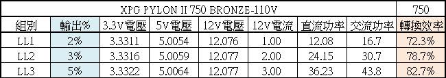

▼12V低輸出轉換效率測試,輸出12V/1A效率72.3%,輸出12V/2A效率78.7%,輸出12V/3A效率82.7%

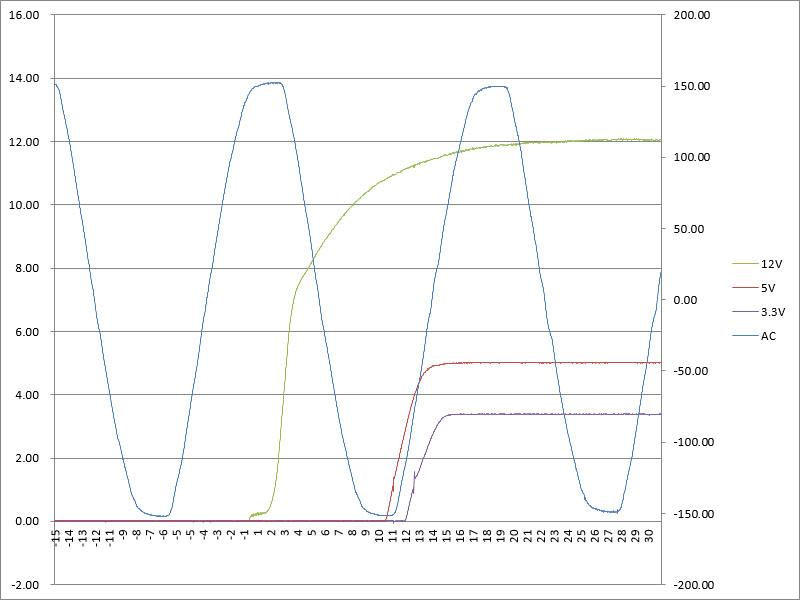

▼電源啟動後直接3.3V/14A、5V/14A、12V/53A滿載輸出下各電壓上升時間圖,從12V開始上升處當成起點(0ms)時,12V上升時間28ms,5V上升時間5ms,3.3V上升時間4ms

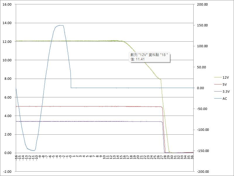

▼3.3V/14A、5V/14A、12V/53A滿載輸出下斷電的Hold-up time時序圖,從交流中斷處當成起點(0ms)時,12V於15ms開始下降,18ms降至11.41V(圖片中資料點標籤)

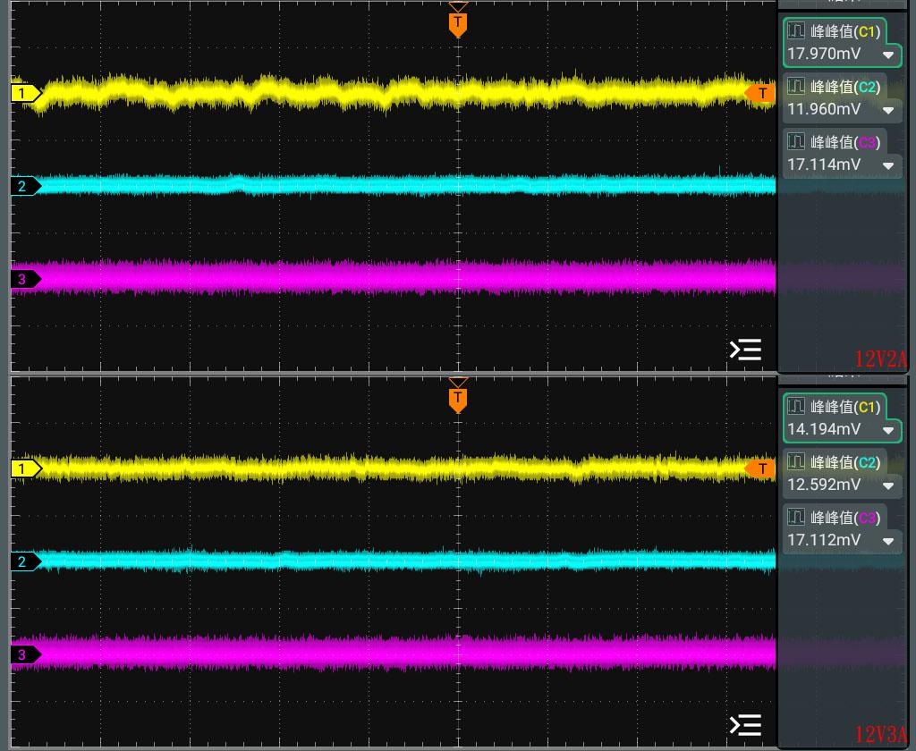

以下波形圖,CH1黃色波形為12V電壓波形,CH2藍色波形為5V電壓波形,CH3紫色波形為3.3V電壓波形

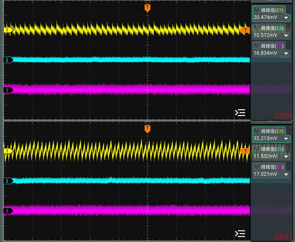

▼輸出無負載(上圖)及輸出12V1A(下圖)的漣波
▼輸出12V2A(上圖)及輸出12V3A(下圖)的漣波

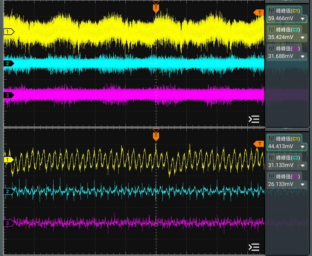

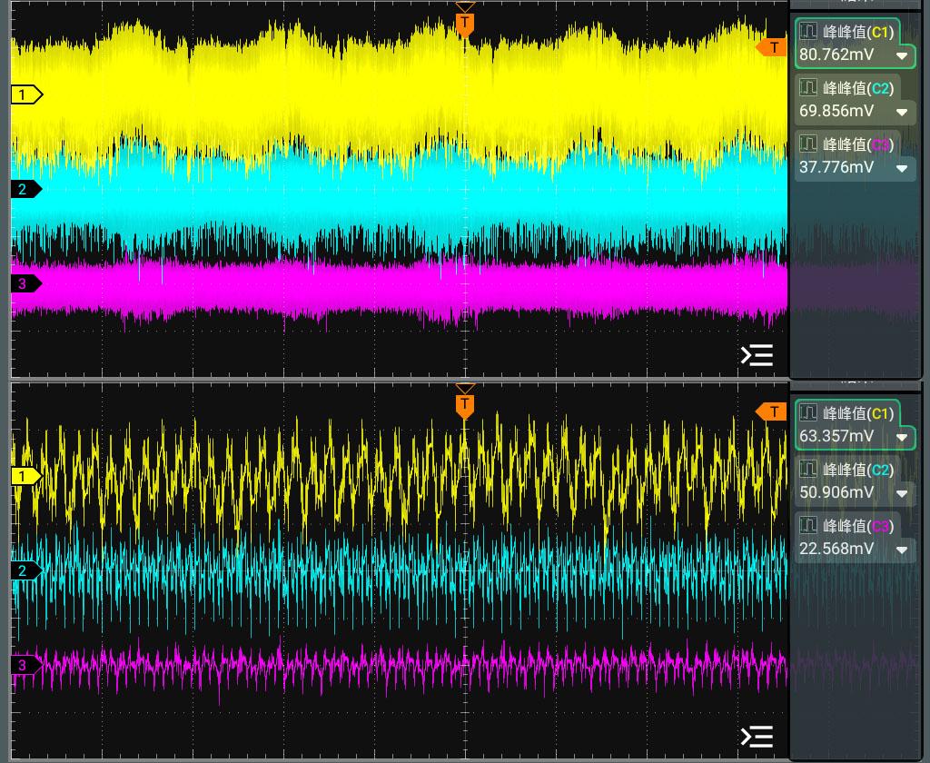

▼於3.3V/14A、5V/14A、12V/53A(綜合全負載)輸出下,12V/5V/3.3V各路低頻漣波分別為80.762mV/69.856mV/37.776mV,高頻漣波分別為63.357mV/50.906mV/22.568mV
▼於12V/62A(純12V全負載)輸出下,12V/5V/3.3V各路低頻漣波分別為59.466mV/35.424mV/31.688mV,高頻漣波分別為44.413mV/31.133mV/26.133mV

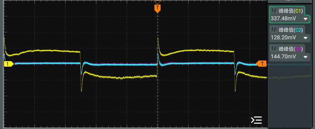

▼12V啟動動態負載,變動範圍5A至25A,維持時間500微秒,最大變動幅度337.48mV,同時造成5V產生128.2mV、3.3V產生144.7mV的變動

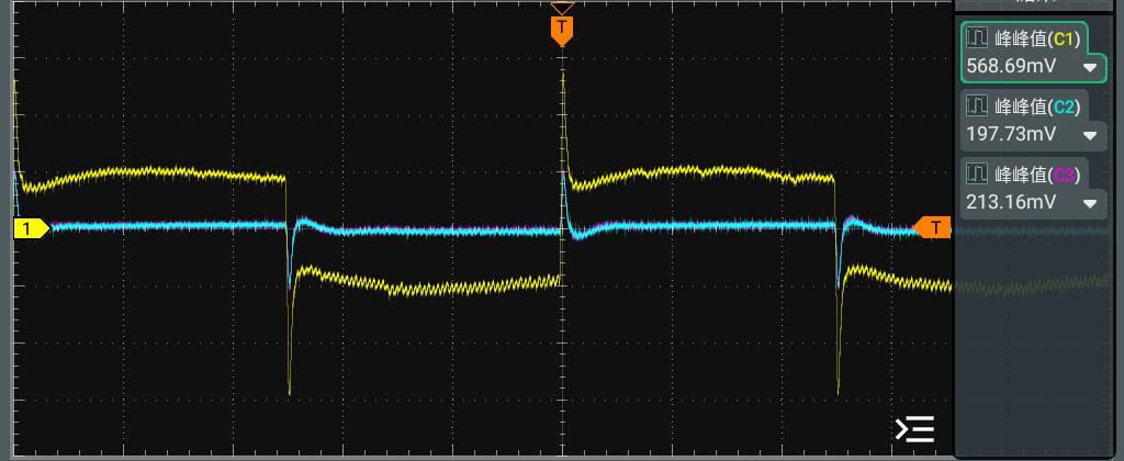

▼12V啟動動態負載,變動範圍25A至50A,維持時間500微秒,最大變動幅度568.69mV,同時造成5V產生197.73mV、3.3V產生213.16mV的變動

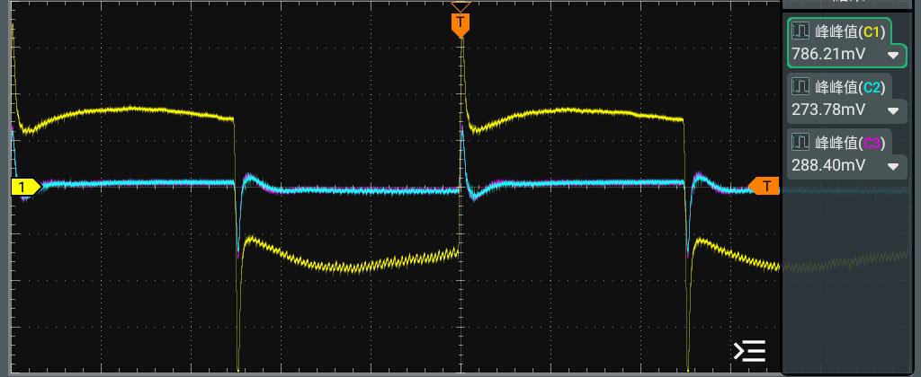

▼12V啟動動態負載,變動範圍10A至50A,維持時間500微秒,最大變動幅度786.21mV,同時造成5V產生273.78mV、3.3V產生288.4mV的變動

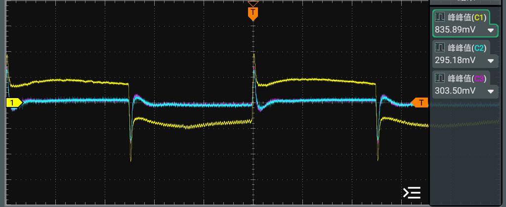

▼12V啟動動態負載,變動範圍20A至62A,維持時間500微秒,最大變動幅度835.89mV,同時造成5V產生295.18mV、3.3V產生303.5mV的變動

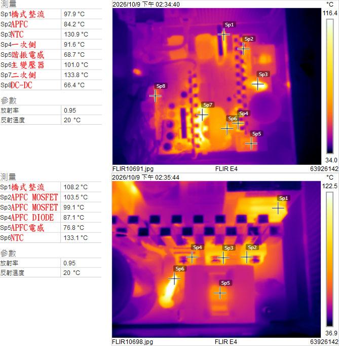

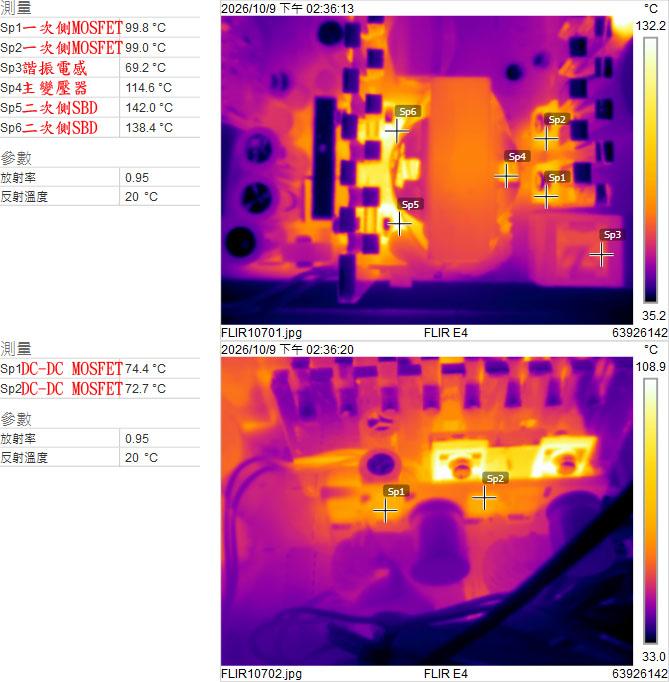

▼電源供應器滿載輸出下內部(上圖)及橋式整流/APFC MOSFET/APFC二極體/APFC電感/NTC(下圖)的紅外線熱影像圖
▼電源供應器滿載輸出下一次側MOSFET/諧振電感/主變壓器/二次側SBD(上圖)及DC-DC MOSFET(下圖)的紅外線熱影像圖

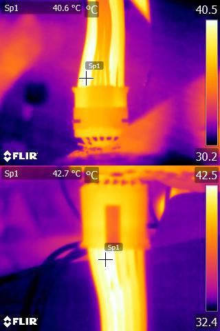

▼直出12V-2×6接頭連續輸出37.5A(450W)10分鐘後的紅外線熱影像圖
本體及內部結構心得小結:
○直出線組提供1個ATX 24P、1個EPS 8P、1個EPS 4+4P、1個12V-2×6、2個PCIE 6+2P、6個直角SATA、2個直式大4P
○12V-2×6插頭S3開路,S4接至COM,為450W定義
○直接在外殼沖壓風扇護網,13.5公分風扇採常時溫控運轉
○總開關連接器及磁芯有包覆套管,交流輸入插座焊點/X電容/保險絲/突波吸收器未包覆套管
○主電路板背面焊點整體做工良好,部分大電流線路有敷錫
○採用一次側主動功率因數修正及半橋諧振,二次側SBD整流輸出單路12V,搭配DC-DC轉換3.3V/5V/-12V
○APFC MOSFET採用CHAMPION,一次側MOSFET採用華潤芯功率,APFC二極體採用華潤微電子,二次側整流SBD採用PFC-DEVICE,3.3V&5V DC-DC MOSFET採用UBIQ,-12V DC-DC採用TI。APFC及一次側MOSFET採用全絕緣封裝
○APFC電容使用CAPXON,固態電容使用ELITE/CAPXON/APAQ,電解電容使用ELITE/JUN FU
○二次側電源管理IC可偵測輸出電壓/電流是否在正常範圍

○綜合全負載輸出下12V/5V/3.3V各路低頻漣波分別為80.762mV/69.856mV/37.776mV,於純12V全負載輸出下12V/5V/3.3V各路低頻漣波分別為59.466mV/35.424mV/31.688mV

○12V動態負載測試,變動範圍20A至62A,維持時間500微秒,最大變動幅度835.89mV
