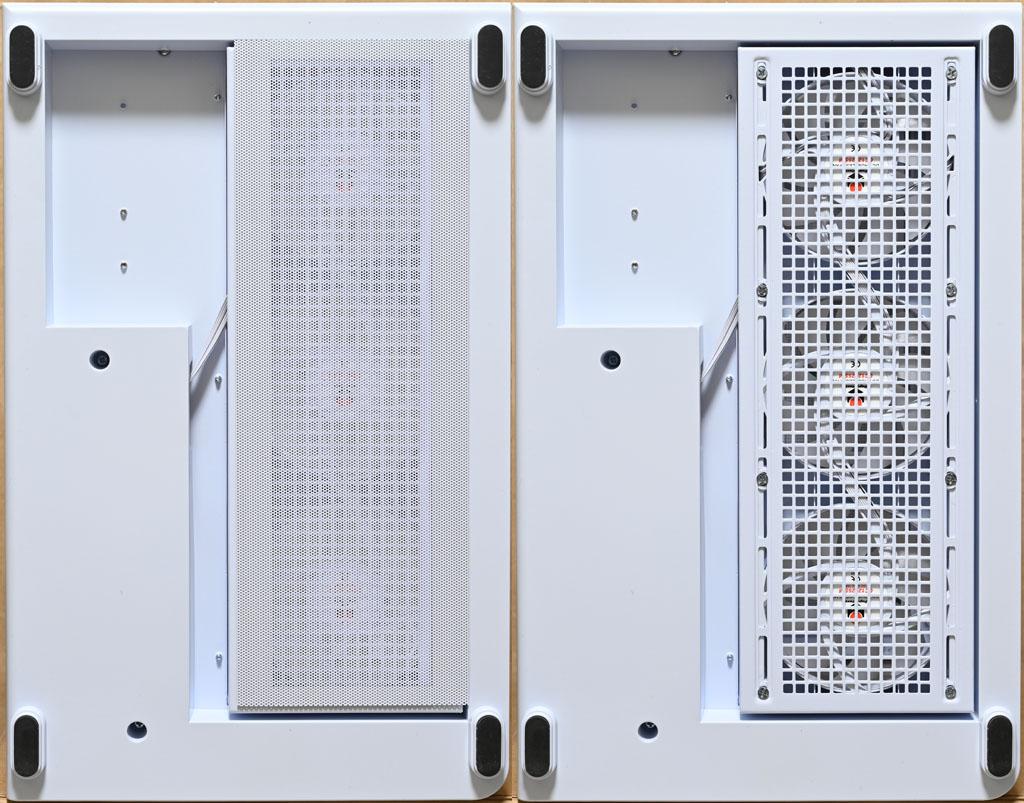

過濾網:底部磁吸式過濾網,右艙蓋板磁吸式過濾網

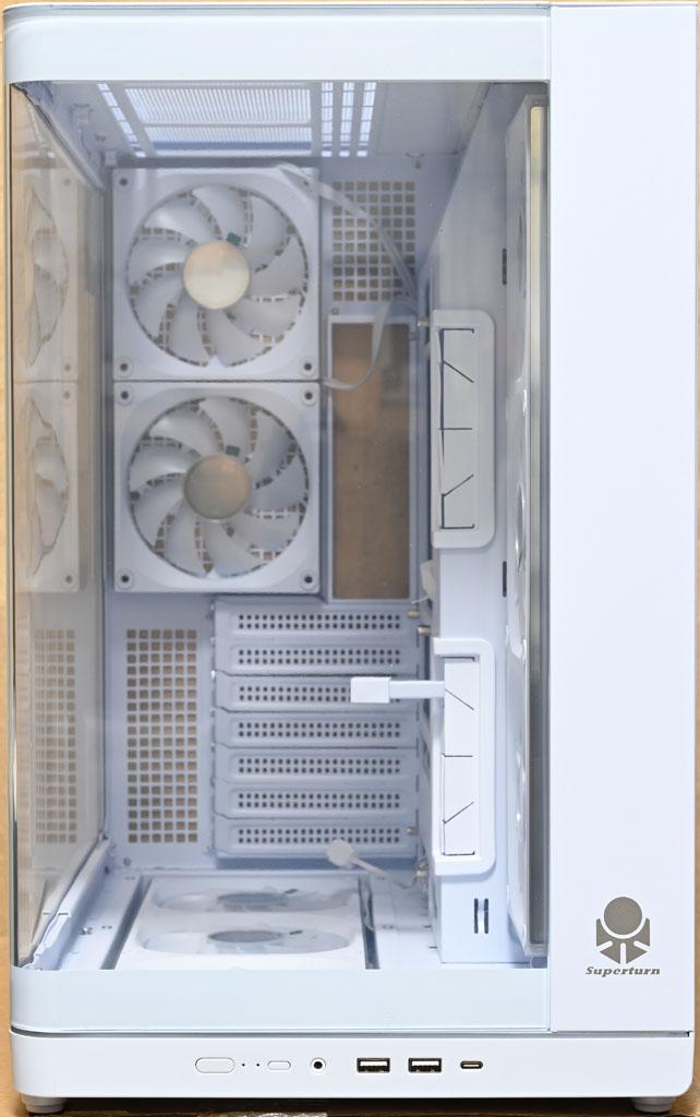

▼一體式曲面強化玻璃延伸至前方左側,下方有前置I/O面板

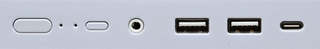

▼由左至右是電源按鈕、電源指示燈、硬碟指示燈、重置/燈光按鈕、耳機麥克風四極3.5mm插孔、2個USB3.2 Type-A、1個USB3.2 Type-C

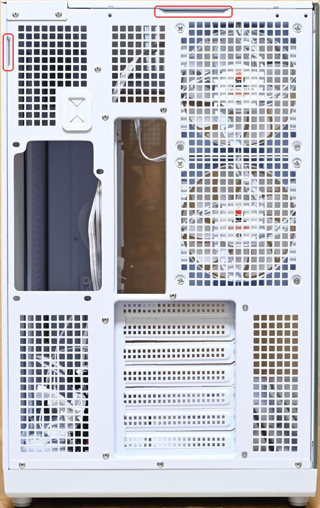

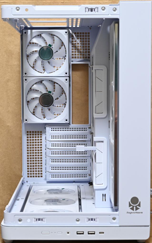

▼後方紅框凹槽為頂部網孔板及右艙側板開啟施力位置,左艙網狀通風口可裝2個120mm風扇,預裝2個120mm發光風扇,7個無支架標準擴充槽安裝可重複使用的通風擋板,右艙電源供應器安裝位置提供單一方向固定孔
▼底部腳座有防滑墊,左艙底部進氣口配置磁吸式過濾網

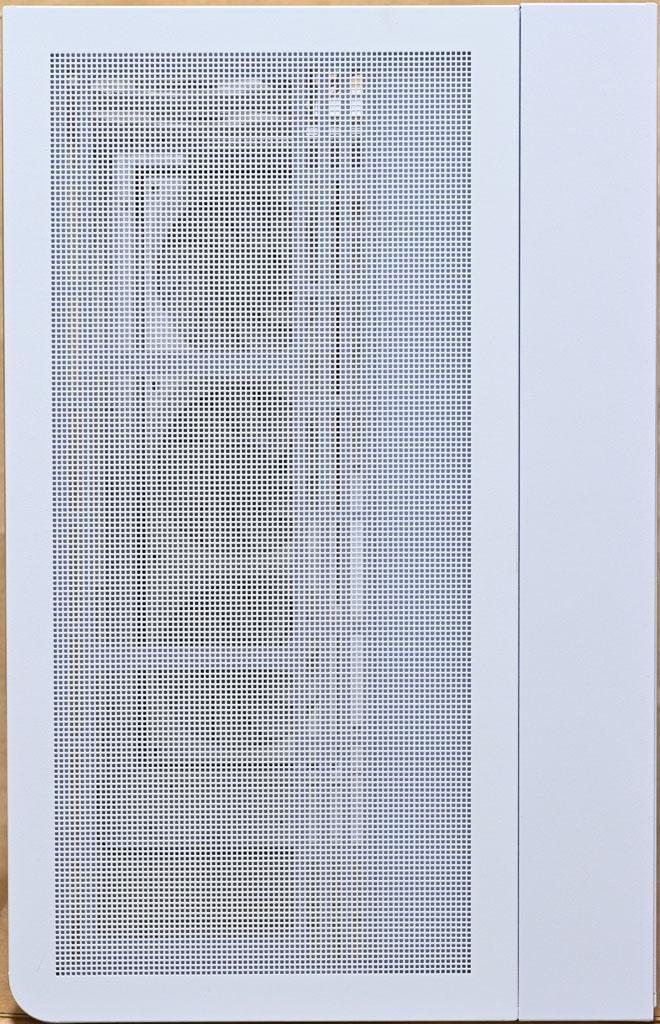

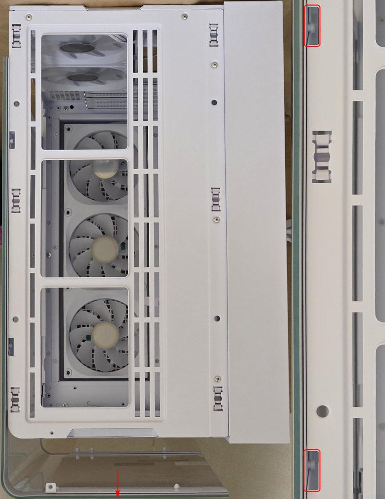

▼取下頂部網孔板,左艙頂部長條形固定孔可裝3個120mm或2個140mm風扇,水冷排可裝360mm。紅框是一體式曲面強化玻璃固定螺絲

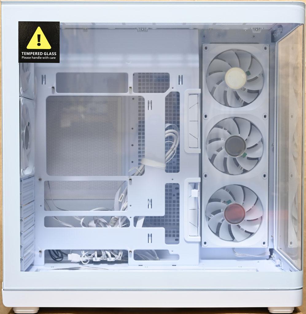

▼機殼左側圖,一體式曲面強化玻璃延伸至前方左側,提供無縫視野,左上有強化玻璃小心取放注意貼紙

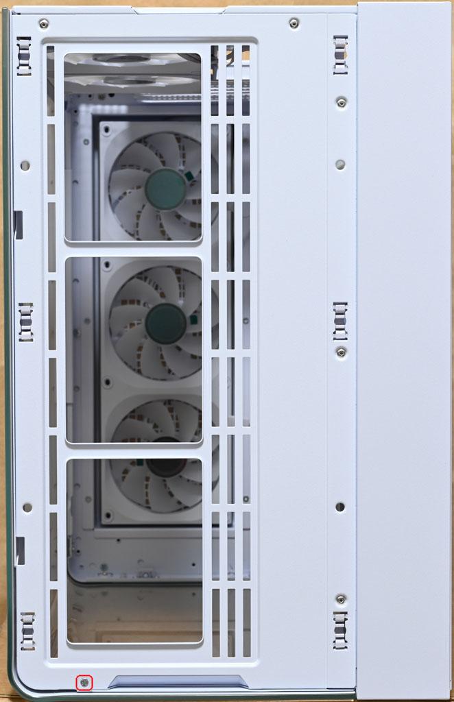

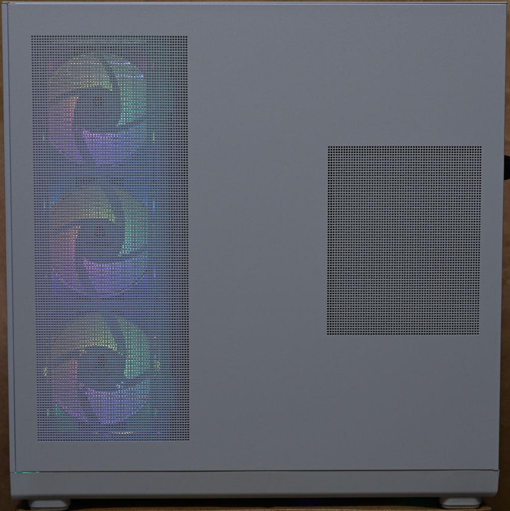

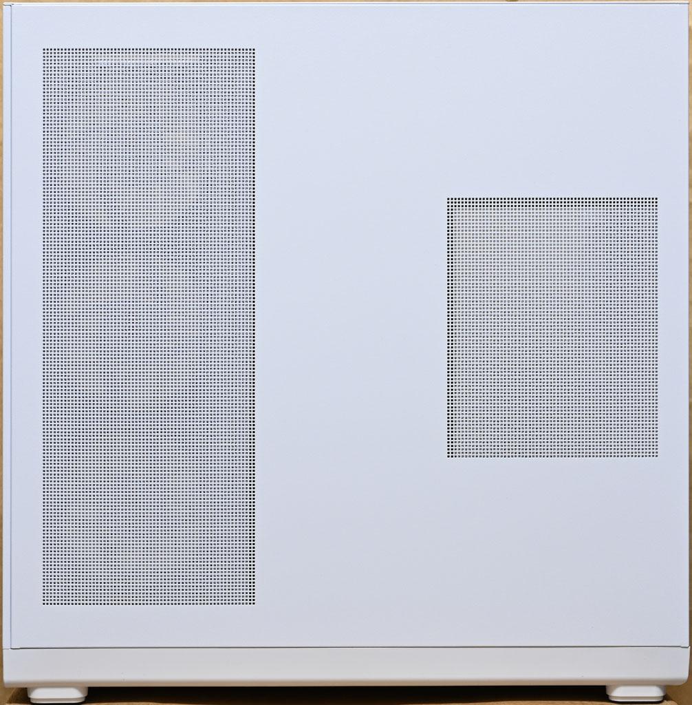

▼右艙側板使用卡榫固定,免用工具即可拆卸,2個長方形網狀通風口內側配置磁吸式過濾網

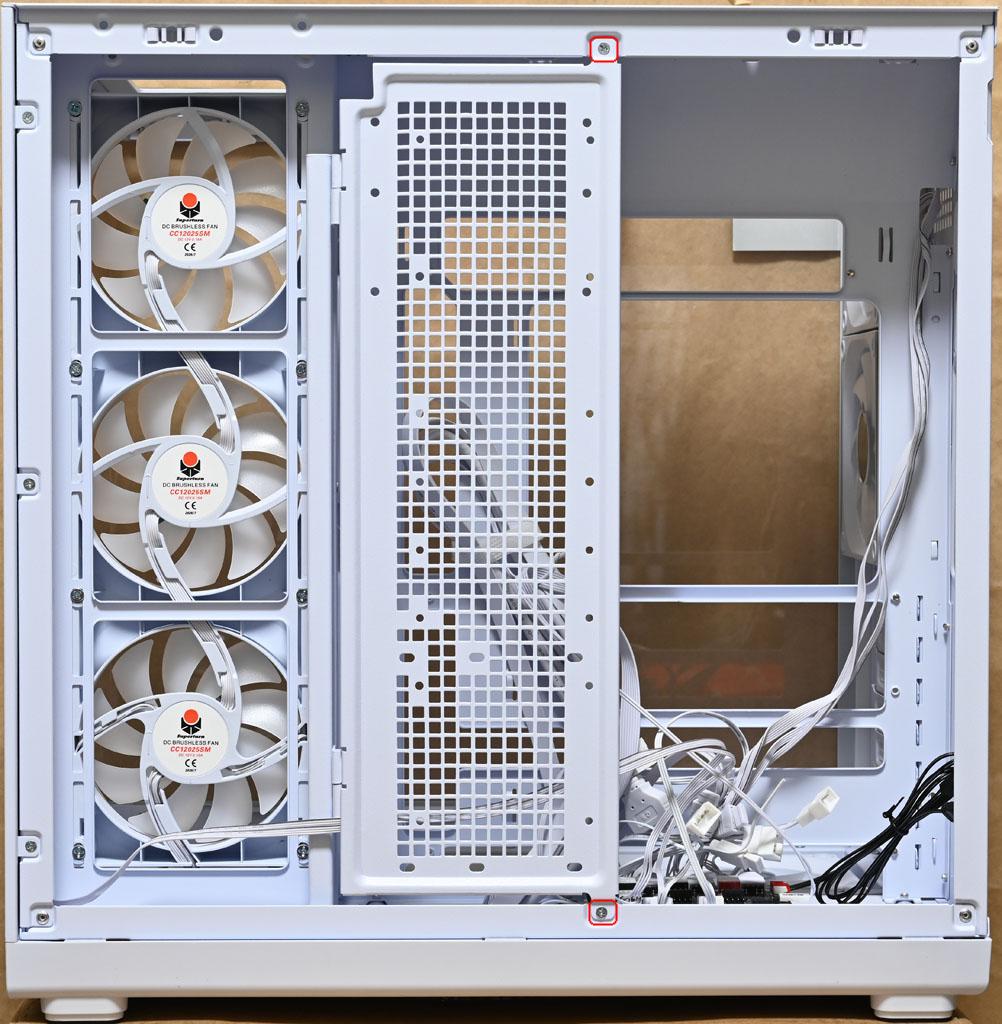

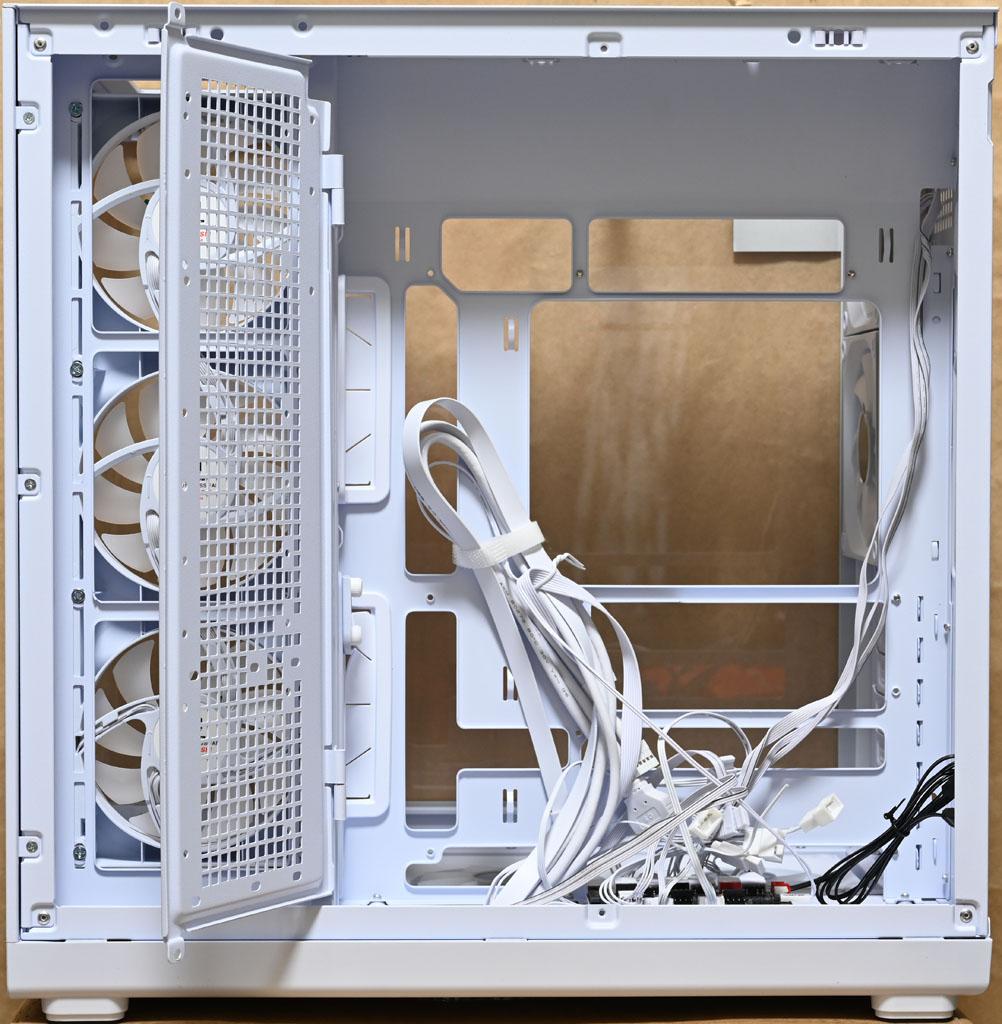

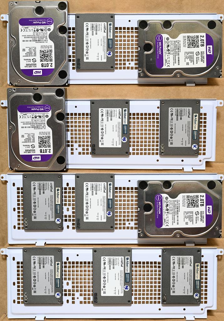

▼取下右艙側板,3.5吋/2.5吋固定網孔板左側為轉軸,右側上/下有固定螺絲(紅框)
▼取下固定螺絲,往左翻開3.5吋/2.5吋固定網孔板,翻到垂直位置時可將3.5吋/2.5吋固定網孔板往上提脫離轉軸

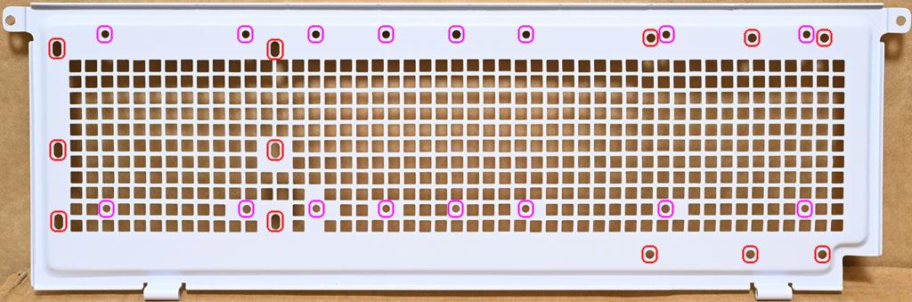

▼3.5吋/2.5吋固定網孔板上有3.5吋裝置固定孔(紅框)及2.5吋裝置固定孔(紫框)
▼3.5吋/2.5吋固定網孔板可用安裝配置為2個3.5吋加1個2.5吋、1個3.5吋加2個2.5吋、3個2.5吋

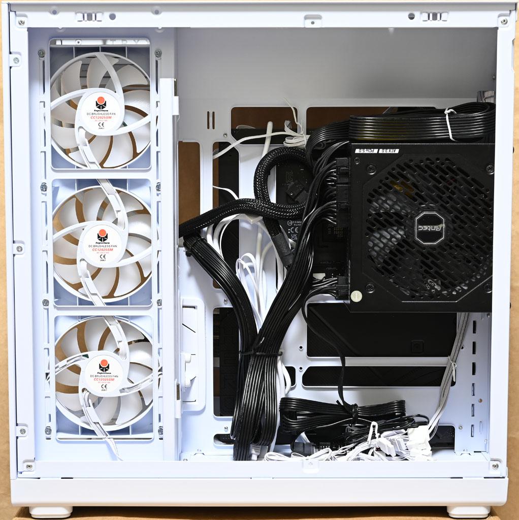

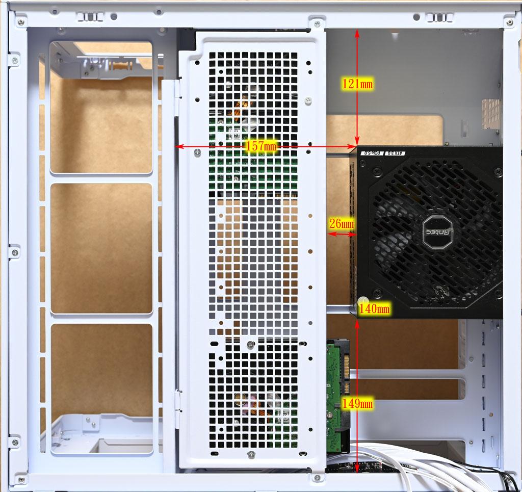

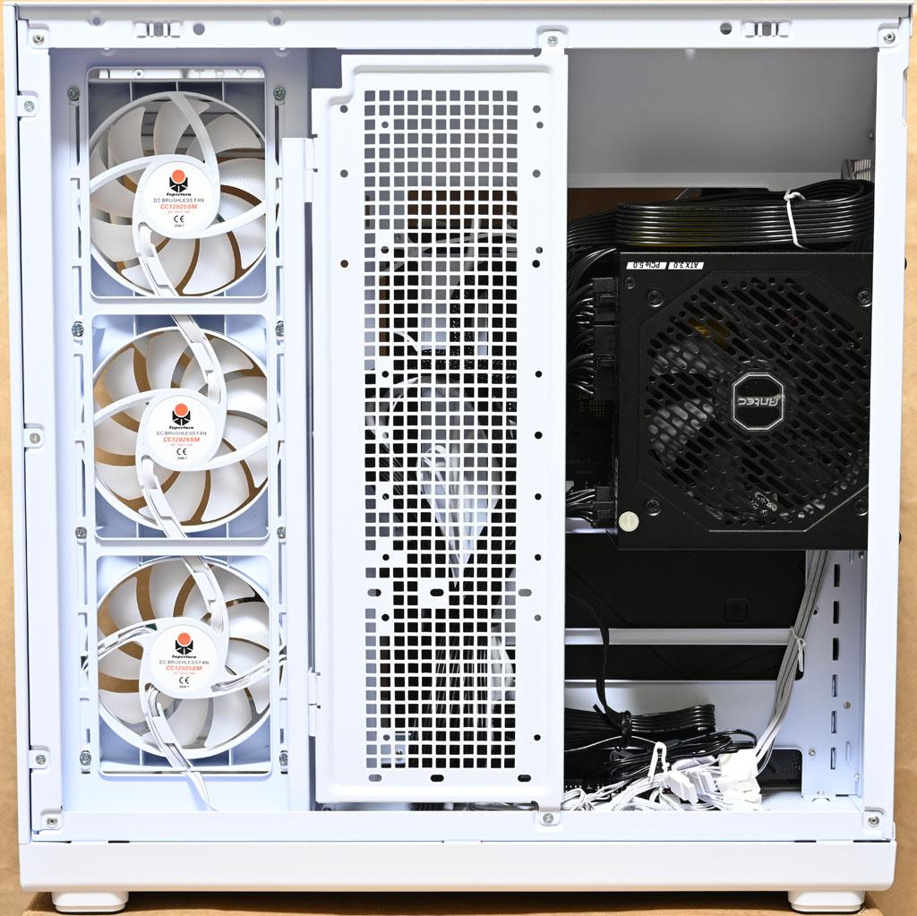

▼右艙安裝長度140mm的電源供應器時,電源供應器與3.5吋/2.5吋固定網孔板距離26mm,與右艙頂部距離121mm,與右艙底部距離149mm,與轉軸隔板距離157mm
▼右艙配置圖

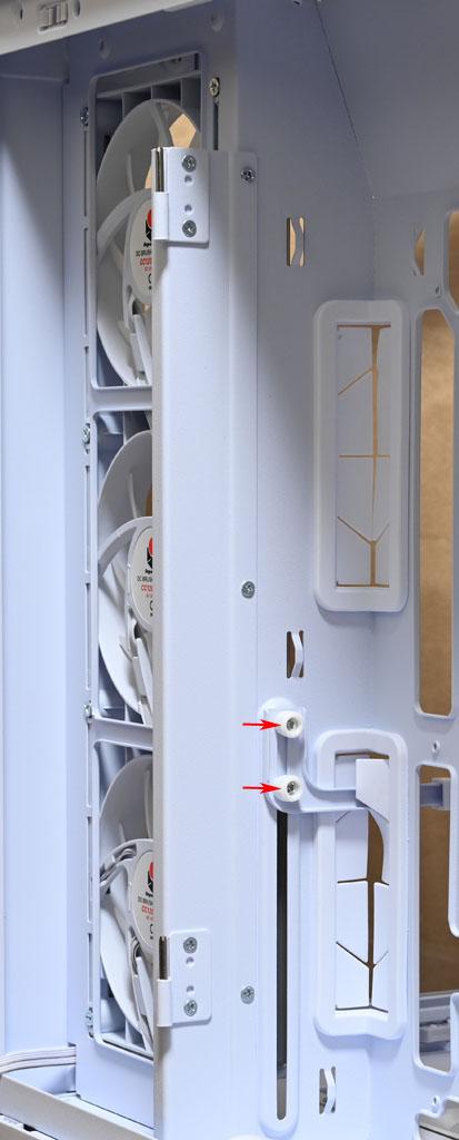

▼右艙轉軸隔板有顯示卡支撐架高度調整長條形固定孔,使用2個手轉螺絲(紅色箭頭)固定。靠近右側前方風扇安裝位置的隔板沒有配置給風扇用的穿線開口,只能將線從2個較大的主機板穿線開口處穿入

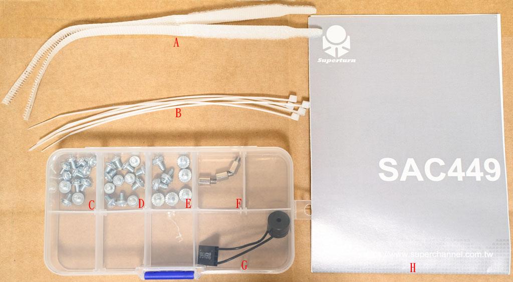

▼隨附配件有魔鬼氈束帶(A)、塑膠束帶(B),透明整理盒內有銅柱/2.5吋裝置螺絲(C)、3.5吋裝置螺絲(D)、電源/介面卡螺絲(E)、銅柱(F)、蜂鳴器(G),另外還有說明書(H)

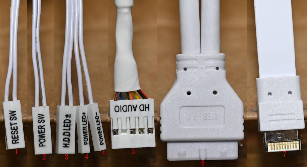

▼機殼連接線組,1為重置/燈光按鈕接頭,2為電源按鈕接頭,3為硬碟指示燈接頭,4為電源指示燈接頭,5為耳機/麥克風插座接頭,6為USB3.2 Type-A主機板接頭,7為USB3.2 Type-C主機板接頭

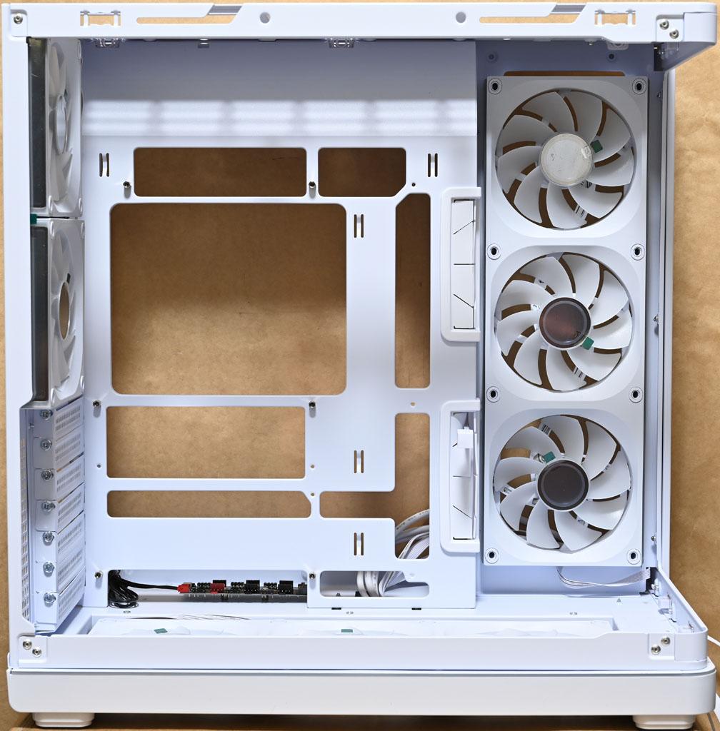

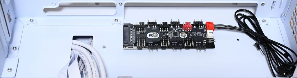

▼固定在右艙底部的燈光風扇控制板,上方有SATA電源連接器(左)及燈光控制按鈕插針(右下),並提供6個ARGB 3pin插針及6個PWM 4pin插針(紅色插針可回傳風扇轉速)。不過控制板位置過於靠近底板開口,使用具有背板的主機板或背插式主機板時靠近開口的插針會出現干涉問題

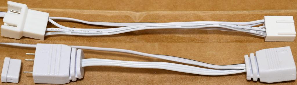

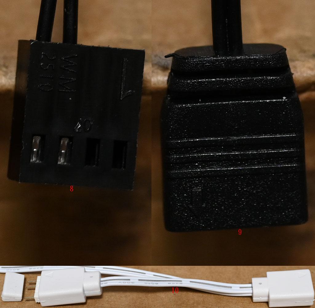

▼燈光風扇控制板接出PWM同步/轉速回傳信號線(1)、ARGB同步信號線(2),機殼燈條ARGB 3pin線路(3)串接用公頭有保護蓋
▼拆卸頂部固定螺絲後,可將一體式曲面強化玻璃往前(紅色箭頭方向)推至左艙頂部卡榫開口處(紅框),然後往上提分離。因為前方上下有插入式卡扣,開啟及關閉需要施加較大的力量

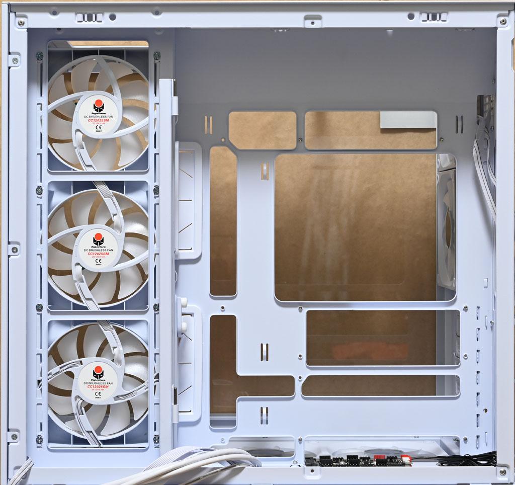

▼取下一體式曲面強化玻璃的左艙視角,底板配置多個穿線及背插式主機板連接埠開口,右側前方長條形固定孔可裝3個120mm風扇,預裝1個360mm單框三合一發光反向風扇

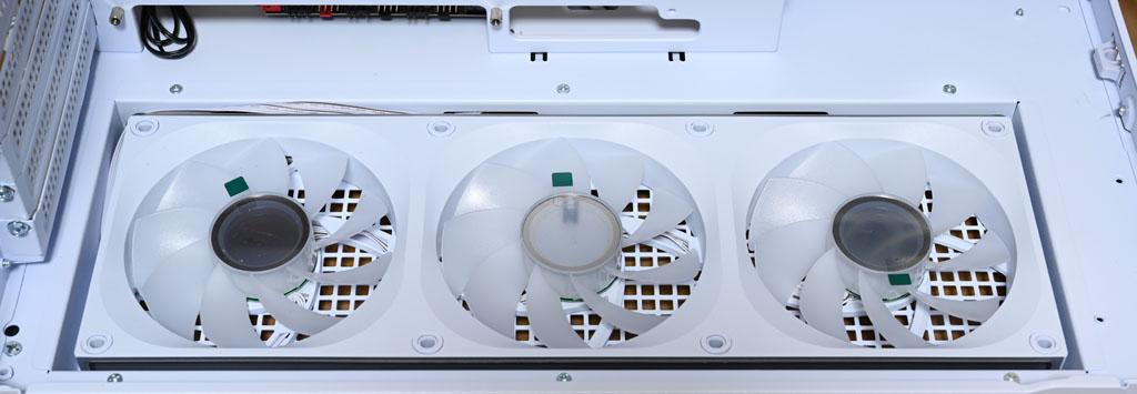

▼左艙底部長條形固定孔可裝3個120mm風扇,預裝1個360mm單框三合一發光反向風扇

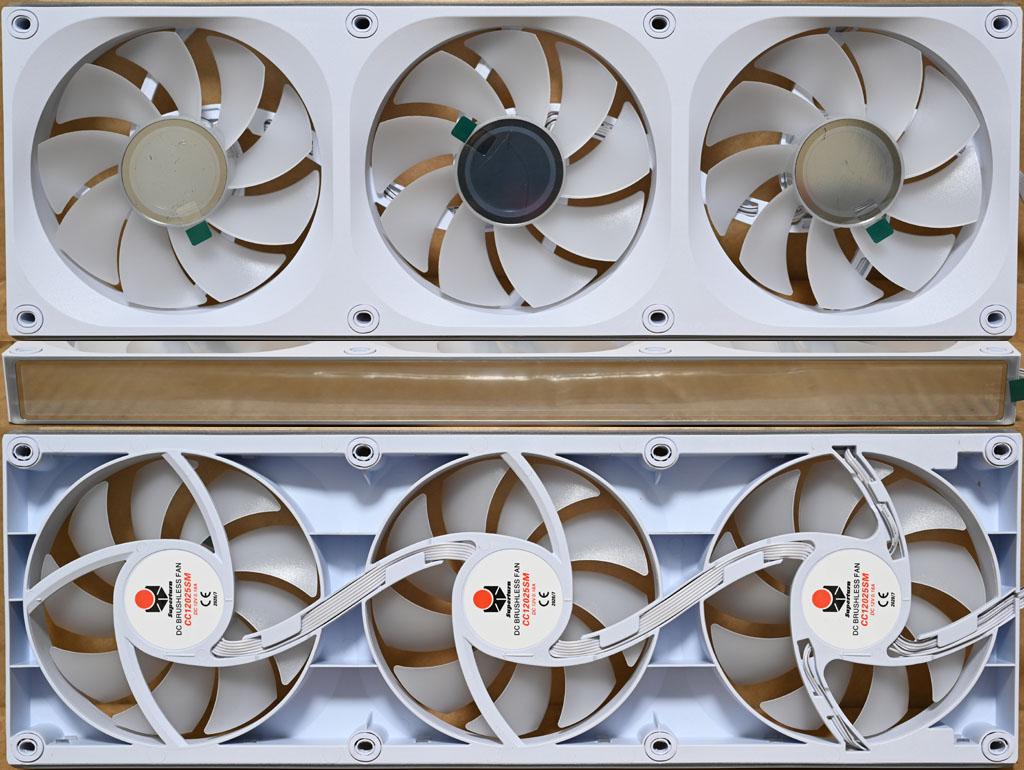

▼360mm單框三合一發光反向風扇,9葉片扇葉軸心及2個長邊側面有發光無限鏡。外框兩面螺絲孔有防震墊,標籤上有商標、名稱、型號、電壓電流、CE標誌、日期

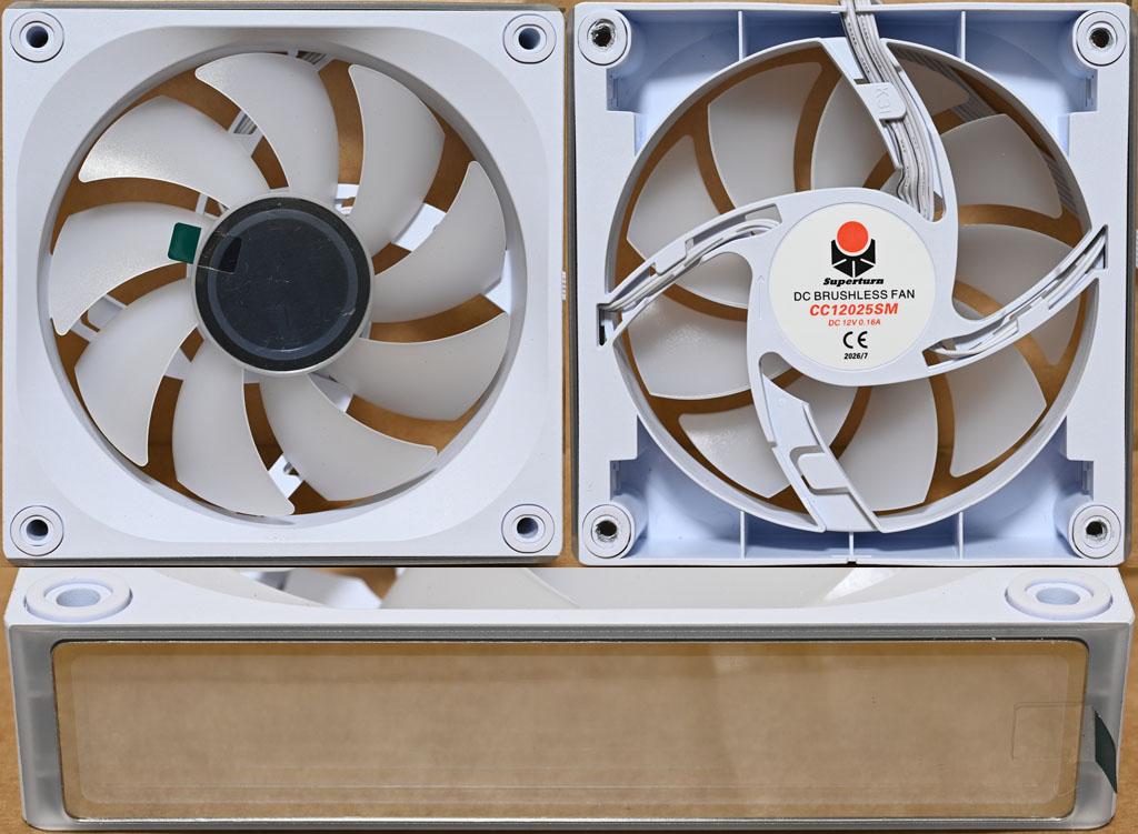

▼120mm發光風扇,9葉片扇葉軸心及2個側面有發光無限鏡。外框兩面螺絲孔有防震墊,標籤上有商標、名稱、型號、電壓電流、CE標誌、日期
▼風扇PWM 4pin線路及ARGB 3pin線路均提供串接用分接頭,ARGB 3pin公頭有保護蓋
▼安裝完成右艙配置圖(未裝3.5吋/2.5吋固定網孔板)
▼安裝完成右艙配置圖(裝回3.5吋/2.5吋固定網孔板)

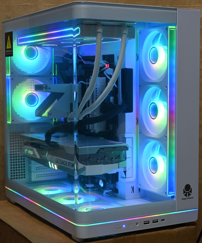

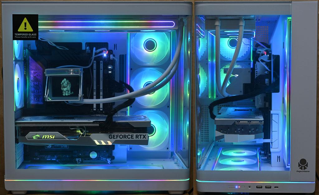

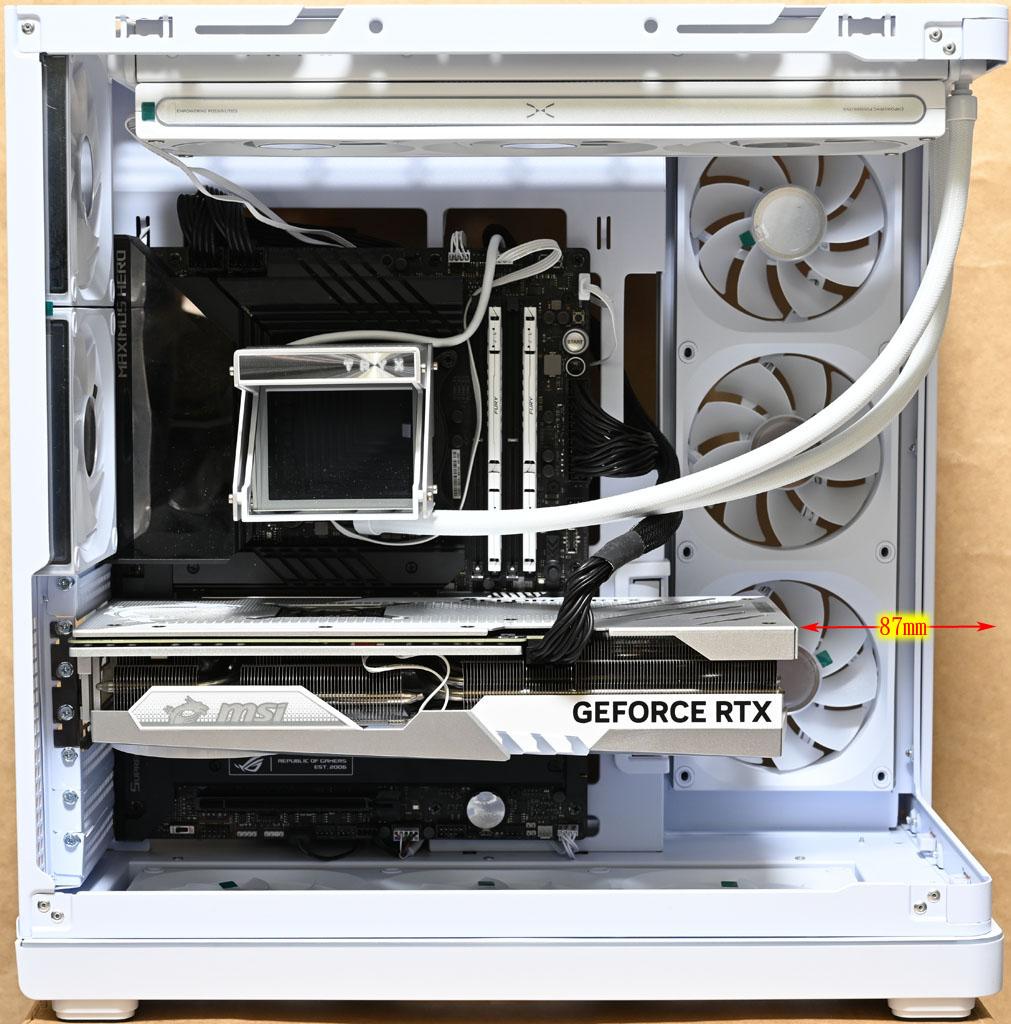

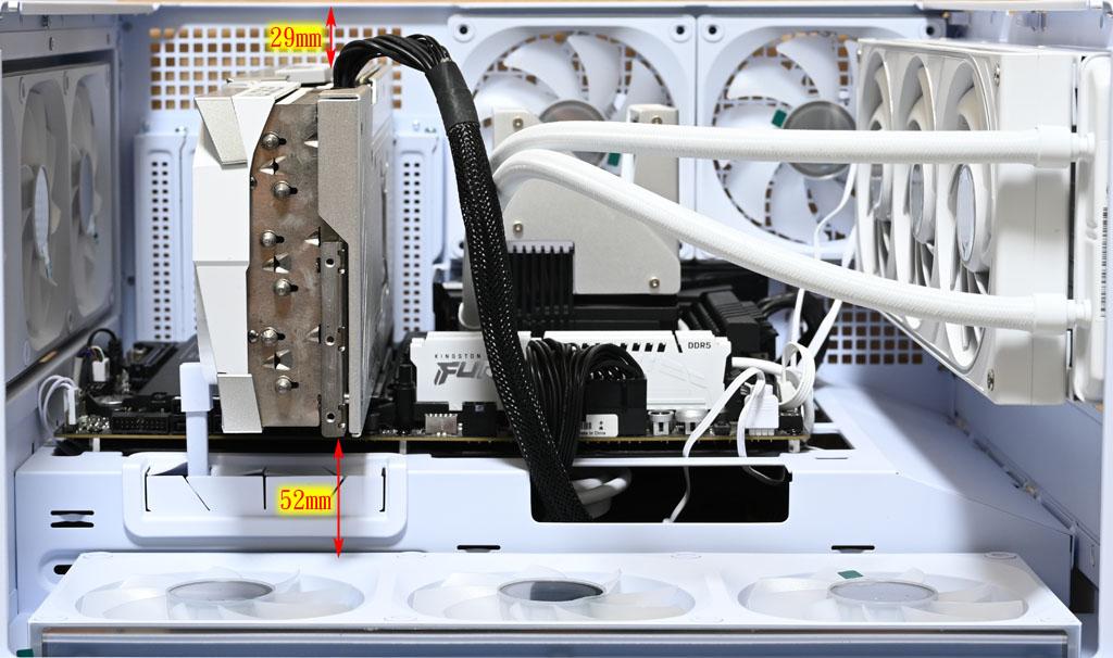

▼安裝完成左艙配置圖,安裝MSI GEFORCE RTX 4070 Ti GAMING X TRIO WHITE(337×140×62mm)時,顯示卡前端距離前方87mm
▼安裝MSI GEFORCE RTX 4070 Ti GAMING X TRIO WHITE(337×140×62mm)時,顯示卡頂部距離左側29mm,顯示卡底部距離右側前方風扇52mm
▼調整支撐架高度,使其可支撐顯示卡不下垂且不干涉顯示卡風扇運轉

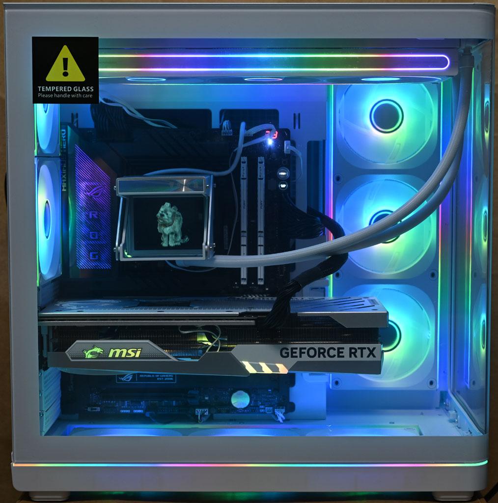

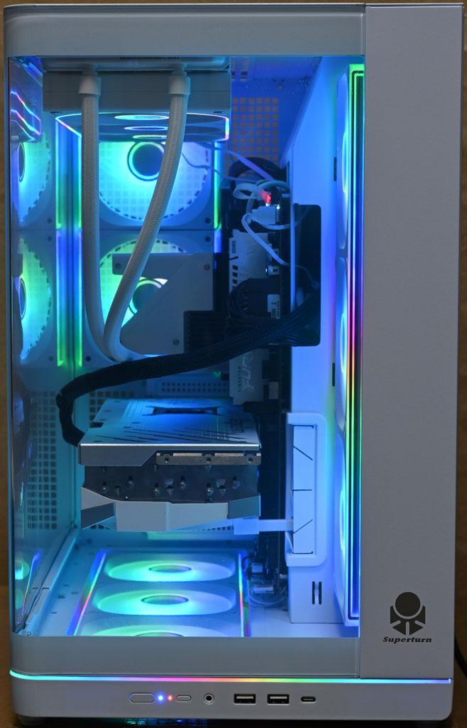

▼燈光效果
▼前方燈光效果
▼左側燈光效果
▼右側燈光效果,右側前方風扇燈光會從右艙側板網狀通風口穿透出來

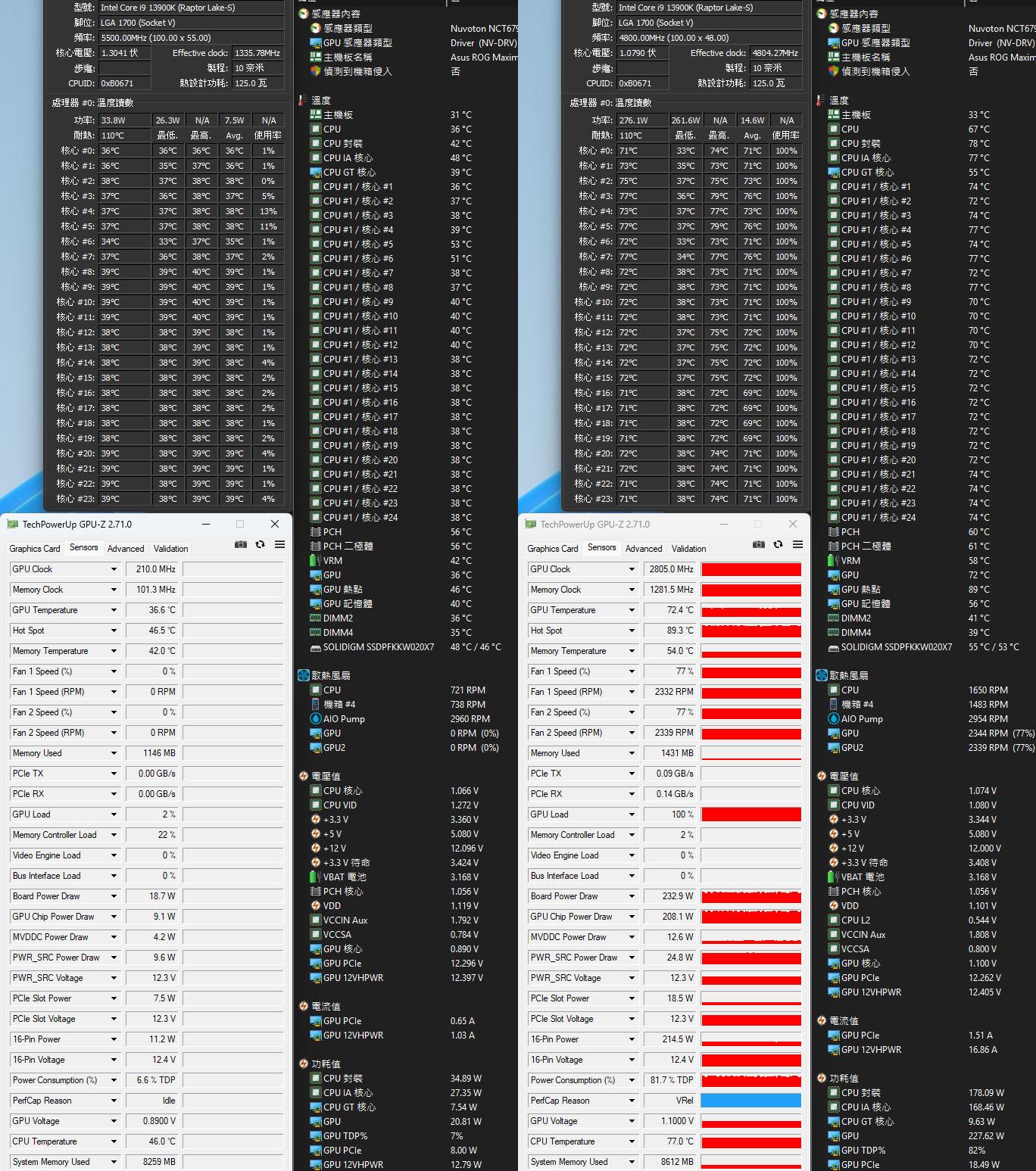

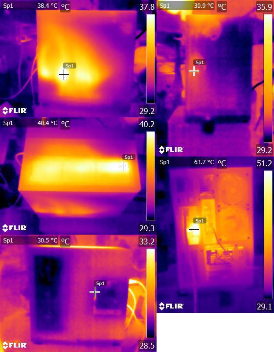

接下來進行CPU+GPU高負載前/後溫度比較
處理器:INTEL CORE i9-13900K
主機板:ASUS ROG MAXIMUS Z790 HERO
記憶體:KINGSTON FURY BEAST DDR5-6000 CL36 32GB(2×16GB)
作業系統碟:SOLIDIGM P44 PRO 2TB
顯示卡:MSI GEFORCE RTX 4070Ti GAMING X TRIO WHITE
散熱器:創氪星系TRYX HOLO 360 ARGB全像投影一體式水冷散熱器及THERMALRIGHT LGA17XX-BCF改裝扣具
電源供應器:ANTEC NeoECO NE1300G M
主機板UEFI設定均維持預設值,使用Intel XTU(Extreme Tuning Utility)軟體將CPU功耗限制在180W
▼CPU+GPU高負載前(左)及高負載30分鐘後(右)Core Temp、GPU-Z感測器、AIDA64感測器頁面
▼CPU+GPU高負載30分鐘後的紅外線熱影像圖
