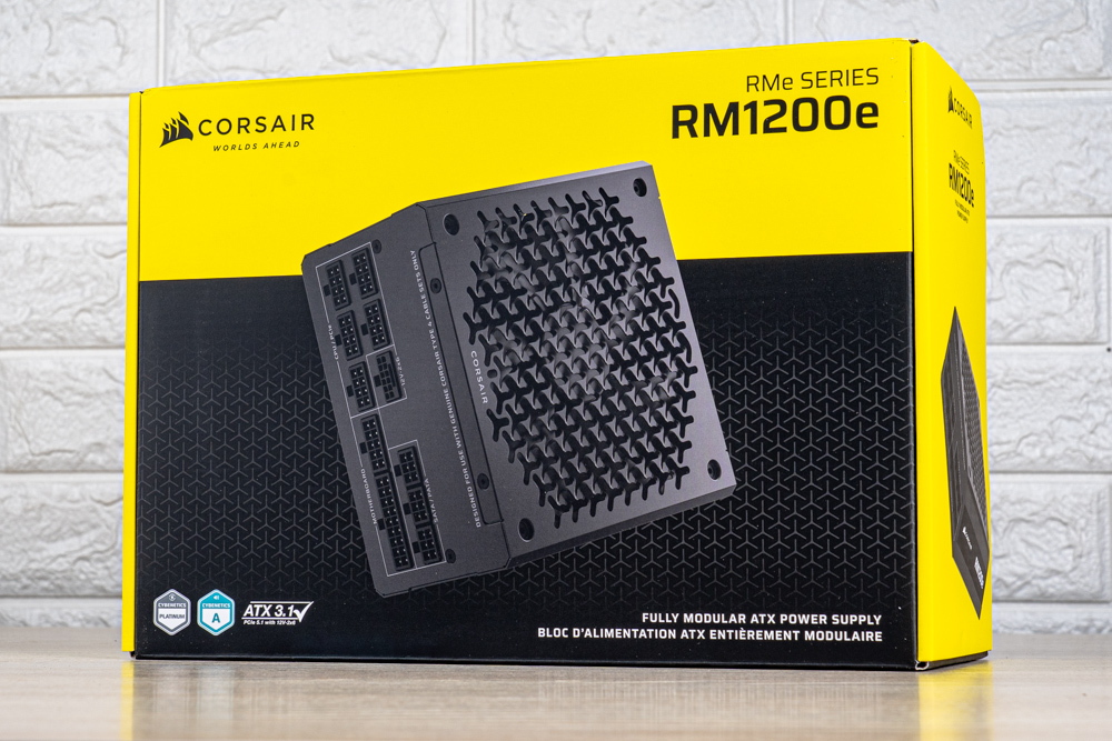

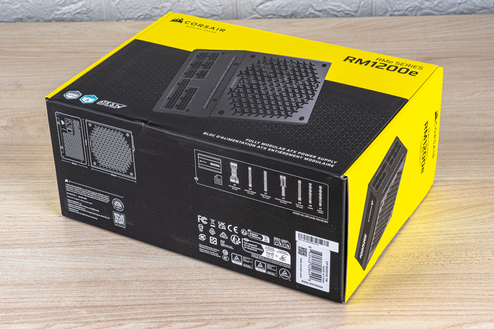

↑ 外包裝正面,延續 RMe 系列經典排版,搭配第二代電供主視覺與認證標示。
↑ 第二代 RM1200e 電供,具備 Cybenetics 白金級 / 靜音 A 級認證、ATX3.1 規範。
↑ 外包裝側面一覽。
↑ 側面標有 QR-Code 指南鏈結。
↑ 側面也標示有包裝內容物,方便玩家清點。
↑ 外包裝背面,電供產品特色,規格資訊。

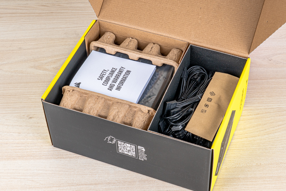

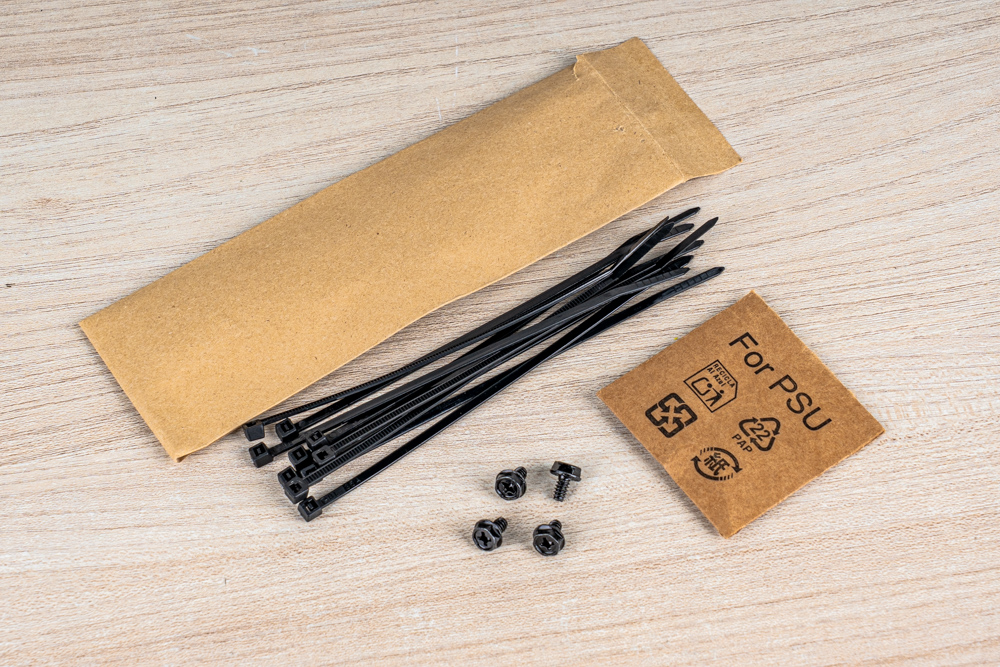

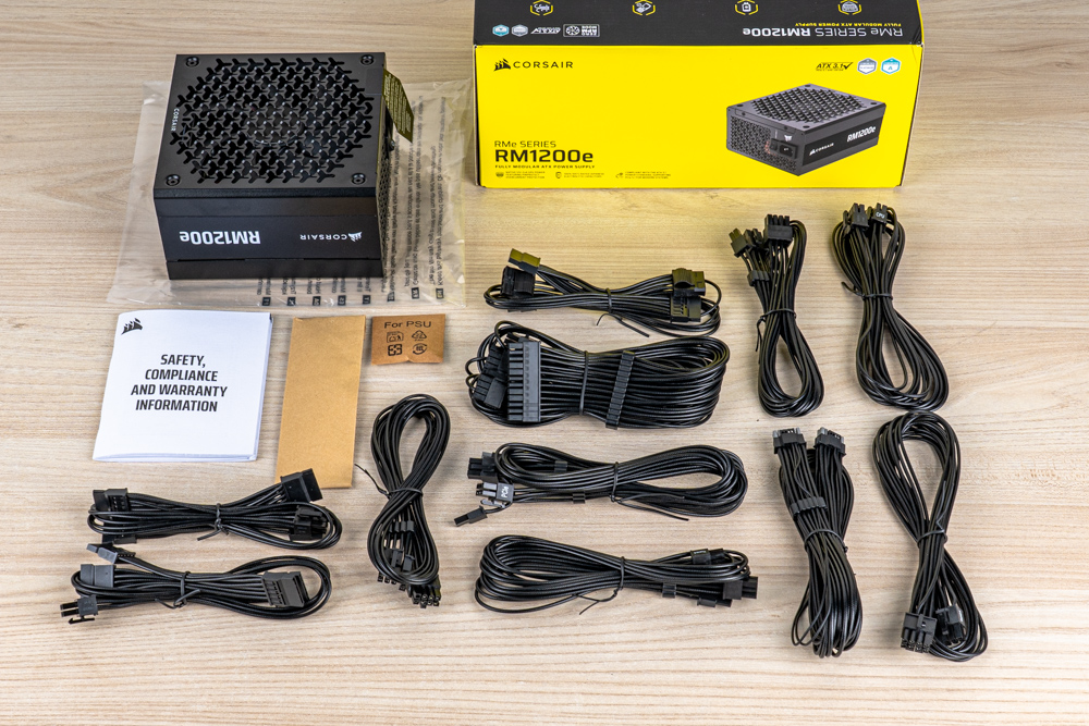

外盒內擺設,為 ESG 環保包裝,呈緊湊排列放置,搭配緩衝用紙托,保護電供本體與模組線材包;其內容物隨附有:RMA 使用說明書、各類供電模組線材、市電端電源線,以及 PSU 安裝螺絲與多條一次性的理線束帶。
↑ 外盒內擺設,ESG 環保包裝設計。
↑ 包裝內容物一覽:RMA說明書、各類模組線與電源線,包含 PSU 安裝螺絲與理線束帶。
↑ PSU 安裝螺絲、一次性理線束帶。

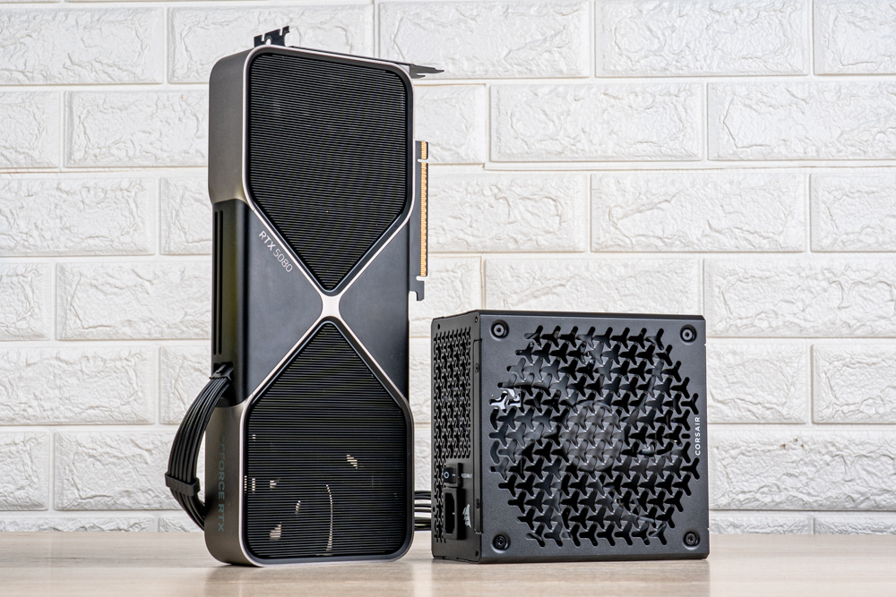

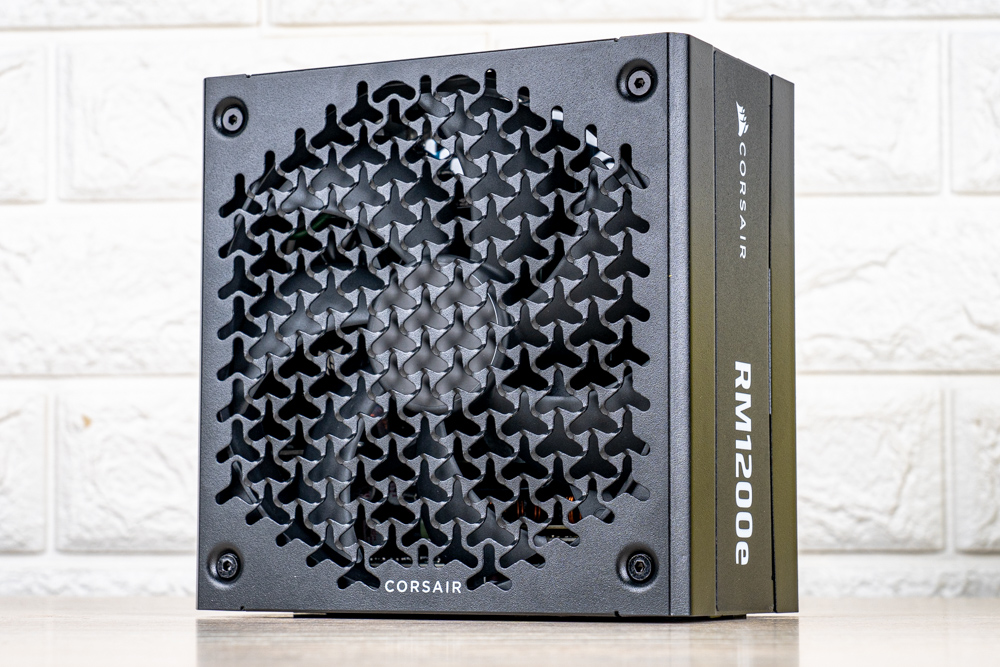

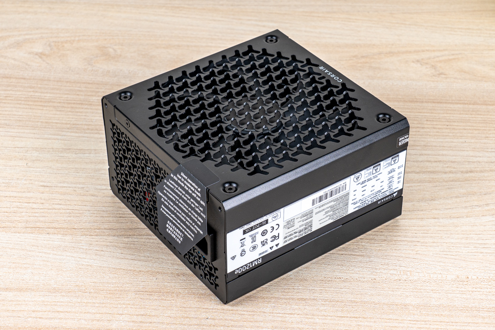

本體現身!第二代 RM1200e 電源供應器,具備 150 x 150 x 86mm 緊湊身形;可為標準 ATX、小尺寸 mATX 等常見 PC 機殼,提供合乎的 DIY 組裝相容性,兼具強勁電力支援與擴充;並且配有全新的 3D-Y 型風扇罩,輔助風流進出。

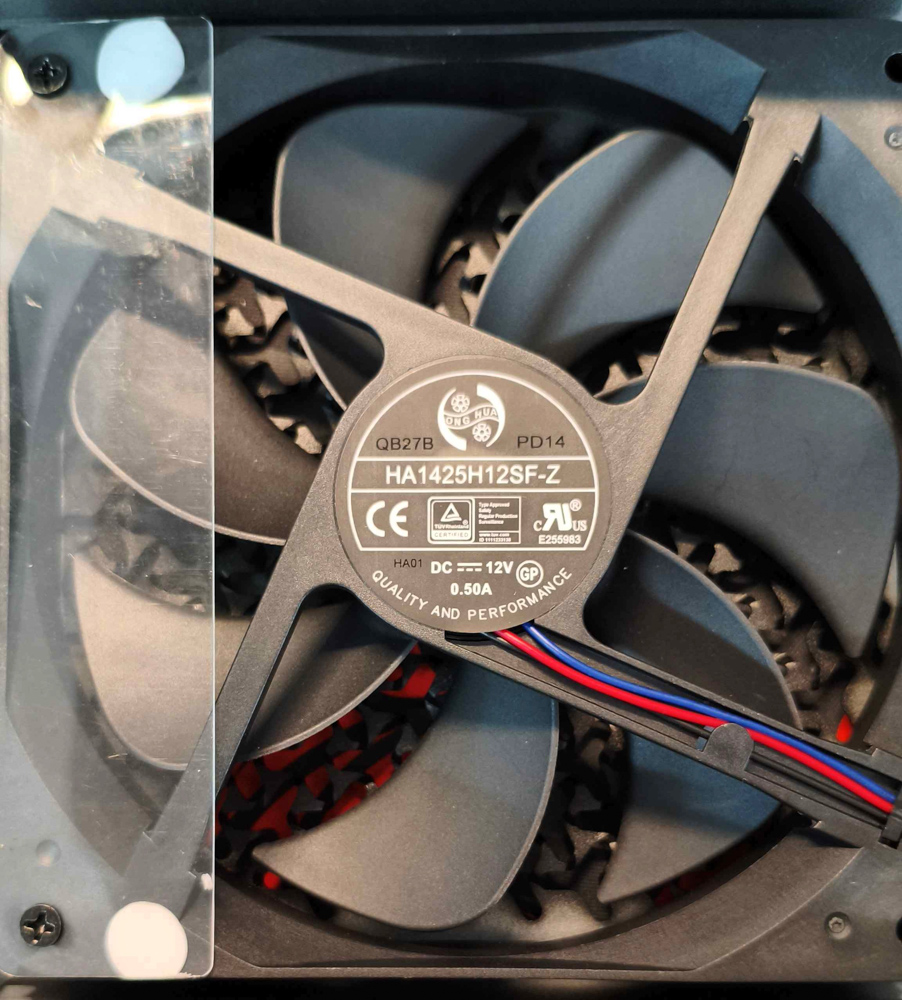

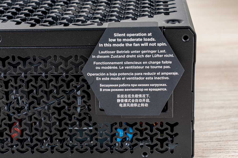

說道風流,RM1200e 內置搭載有 140mm 靜音風扇,採用來福軸承 (Rifle Bearing;簡稱 RB),且支援 Zero RPM 智慧停轉功能,可以根據當前負載的溫度狀況,動態調整風扇轉速;並通過 Cybenetics LAMBDA 靜音 A級認證,能提供安穩的散熱風流。
↑ 第二代 CORSAIR RM1200e 電源供應器,整體視覺。
↑ 貼有 Zero RPM 功能告示,低負載工作時風扇會自動停轉。
↑ 第二代 RM1200e 電供風扇罩,配有全新 3D-Y 格柵造型,輔助氣流進出。

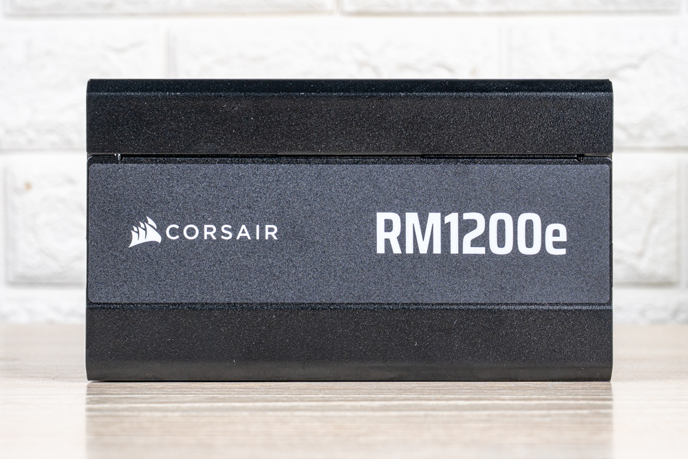

↑ 第二代 RM1200e 電供左側面,貼有 CORSAIR 標示與產品型號。

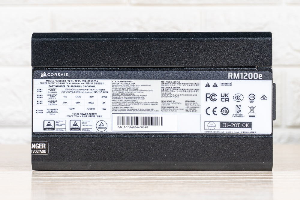

電供右側面,則貼有產品型號 SF-1200F14SP (T)、安全認證規範,以及各項輸出規格資訊,其輸入電壓為 100-240V、電流 15A-7.5A、電壓頻率 47-63Hz,採用單路 +12V 輸出設計,最大功率可達1200W (100A電流)。
↑ 右側標有第二代 RM1200e輸出規格表,提供電供型號、+3.3V +5V +12V等基本資訊。

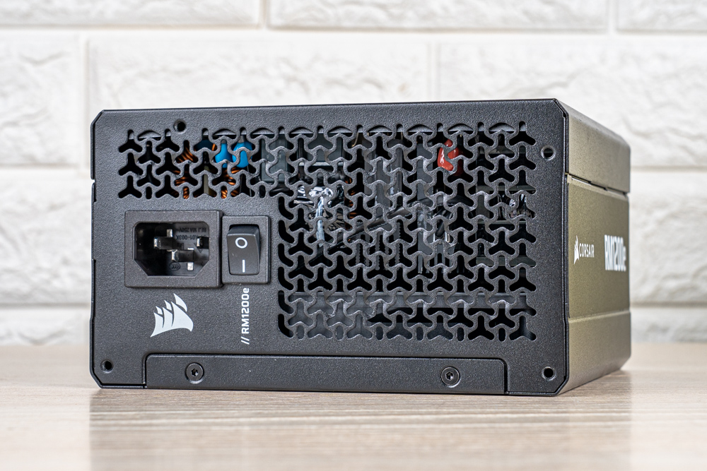

電供市電輸入端,設有常見的電源開關與插座,方便玩家直觀使用;外觀細節上,也開有 3D-Y 格柵的散熱開孔,能夠窺見電供內部的電路元件,如 APFC 主電感、EMI 濾波電路 或 Y / X 電容等,包含固定喬式整流器的散熱片。
↑ 市電輸入端,常見電源開關與插座。

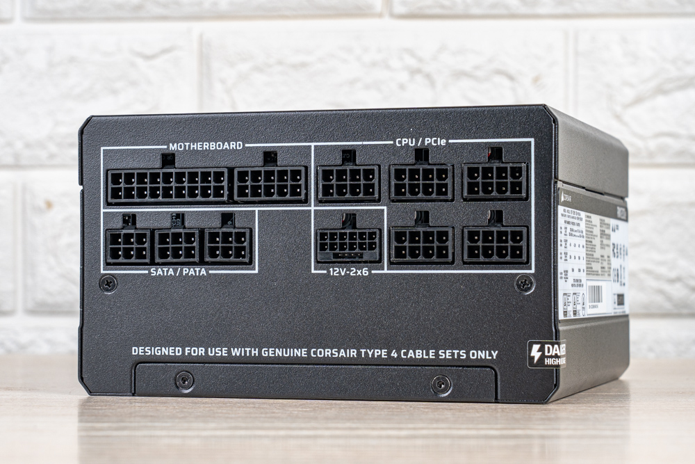

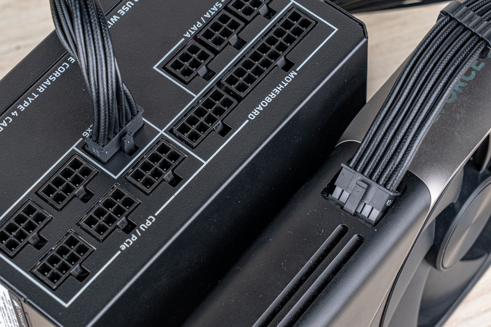

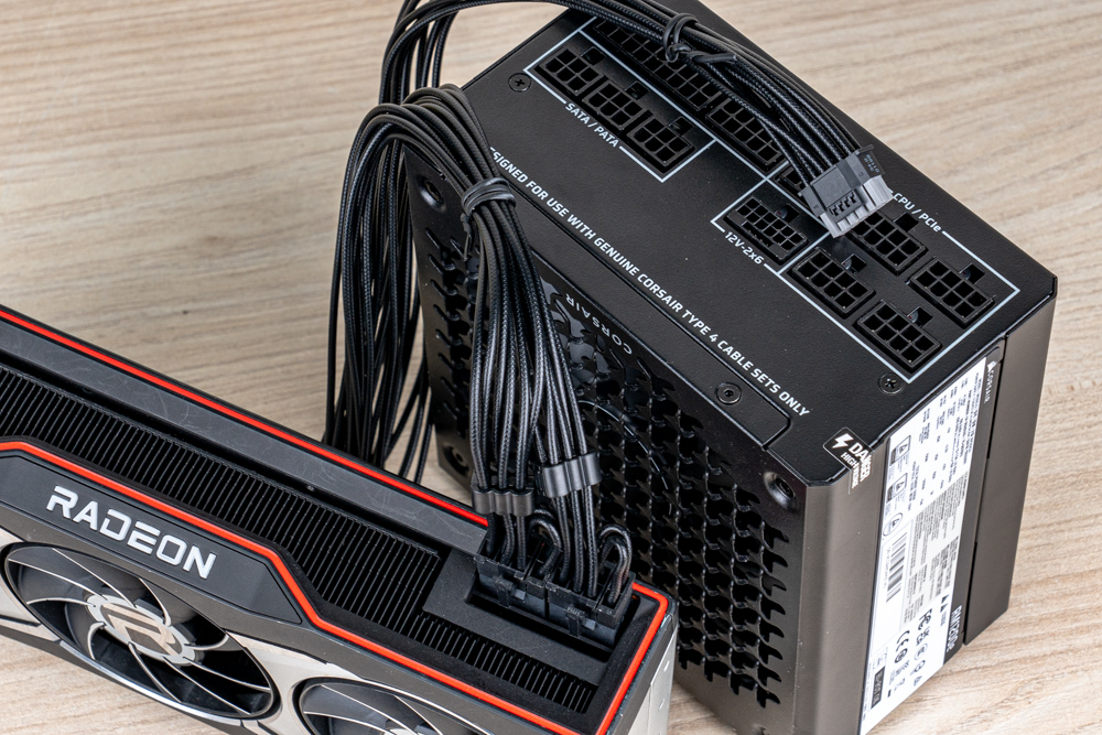

模組接頭端,第二代 RM1200e 有著完善供電配置,分別提供 1 個 PCIe 12V-2x6、1 組 M/B 主板供電,以及 6 個 CPU / PCIe 供電、3 個 SATA / PATA (MOLEX) 等週邊供電,可友善玩家 DIY 擴充各式硬體設備。
此外,電供邊角貼有防拆保貼、供電接頭的專用告示;玩家組裝維護時還須留意,避免人損疑慮。
↑ 模組配置一覽,給有完善的 DIY 供電擴充。

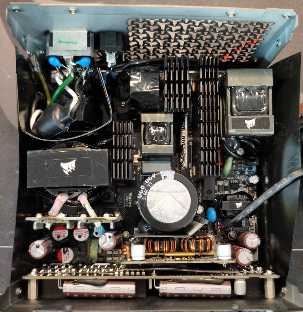

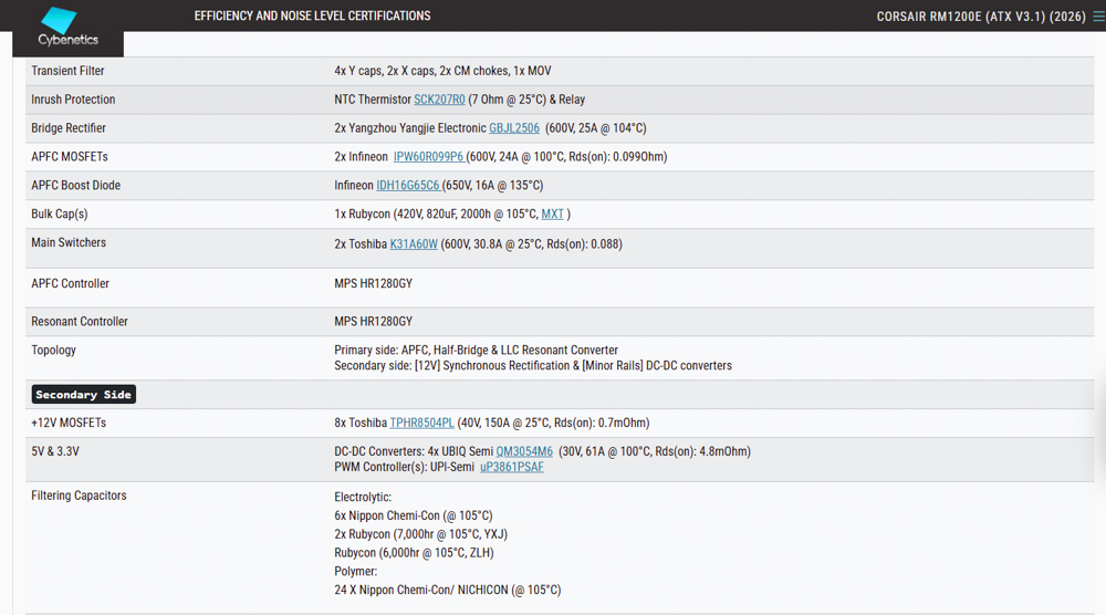

電供內構,引用 Cybenetics 白金認證資訊來看,整體用料完善可支援單路 12V+ 1200W 高功率;其電路架構,第二代 RM1200e 採用主動式 APFC + 半橋 LLC諧振轉換,搭配子卡模組的同步整流電路 (SR)、5V + 3.3V DC-DC電路轉換輸出,並垂直置於主電容周圍,方便氣流散熱。
而具體用料,配有著高規 Infineon APFC MOSFETs ( IPW60R099P6 )、Toshiba +12V MOSFETs ( K31A60W )、MPSMP LLC 主控 IC ( HR1280GY ) 等原件,包含全日製 Nippon Chemi-Con 與 Rubycon 105°C 耐高溫電容,穩定供應大功率的電力支援。
↑ 第二代 RM1200e 電供內構,電路佈局展示(取自Cybenetics)。
↑ 搭載140mm RB 靜音風扇,型號 HA1425H12SF-Z(取自Cybenetics)。
↑ 第二代 RM1200e 電供,部分用料一覽(取自Cybenetics)。

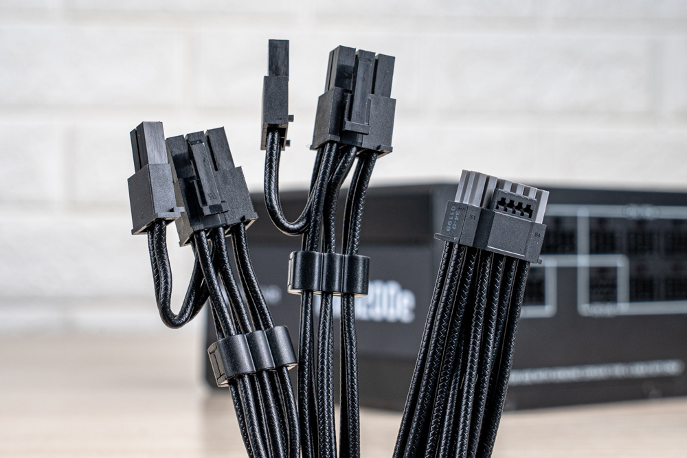

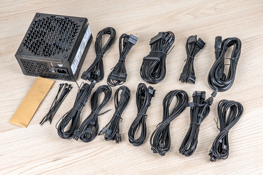

黑色壓紋線材:PCIe 12V-2x6 分色接頭、PCIe 16 Pin 轉 PCIe 8 Pin 雙接頭、預裝理線疏

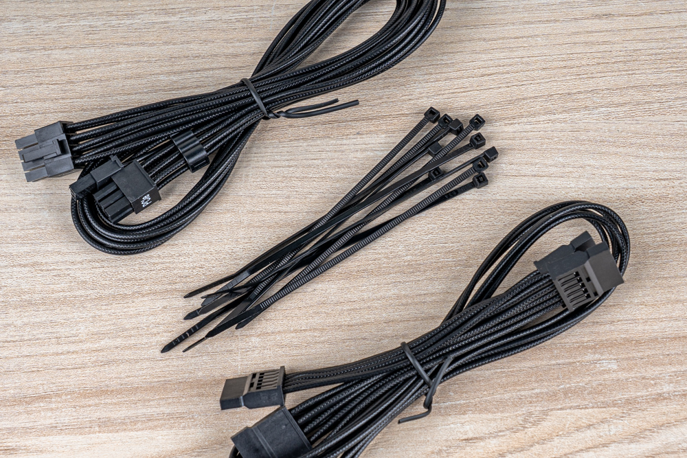

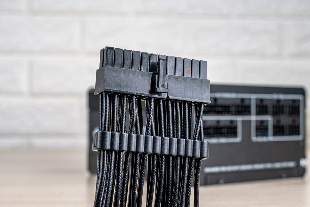

供電線材方面,第二代 RM1200e 電供延續黑色壓紋設計,有著更柔韌的線材質感,搭配預裝的矮型理線疏、一次性束帶等 DIY 友善支援,可提供更方便的走線體驗;其理線疏,主要預裝於 PCIe 16 Pin / 6+2 Pin、主板 MB ATX 24-Pin、處理器 CPU 8-Pin 等供電線材上,輔助玩家 DIY 裝機。
而主機板供電,即上述提及的 ATX 24-Pin 模組線,配有 1 條 610mm 線長,供玩家使用。
↑ 第二代 RM1200e 電供,採用黑色壓紋的供電線材。
↑ 主要供電線材 (PCIe 12V-2x6 / CPU / MB),皆預裝有理線疏。
↑ 也提供有一次性理線束帶。
↑ MB ATX 24-Pin 模組線。

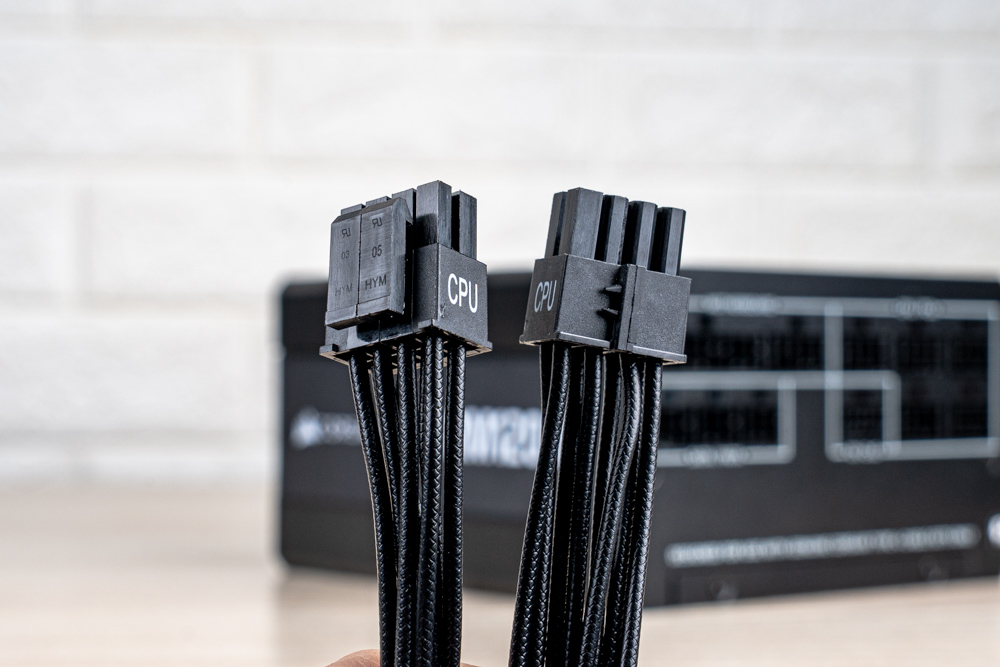

處理器供電,附有 2 條 CPU 8-Pin 模組線材,接頭為 4 + 4 Pin 卡扣設計,方便玩家根據主機板規格,快速切換單雙 8-Pin 或 8+4 Pin 接頭組和,確保供電連接的相容性。
↑ 各 1 條 CPU 的 4+4 Pin、單8 Pin 模組線。

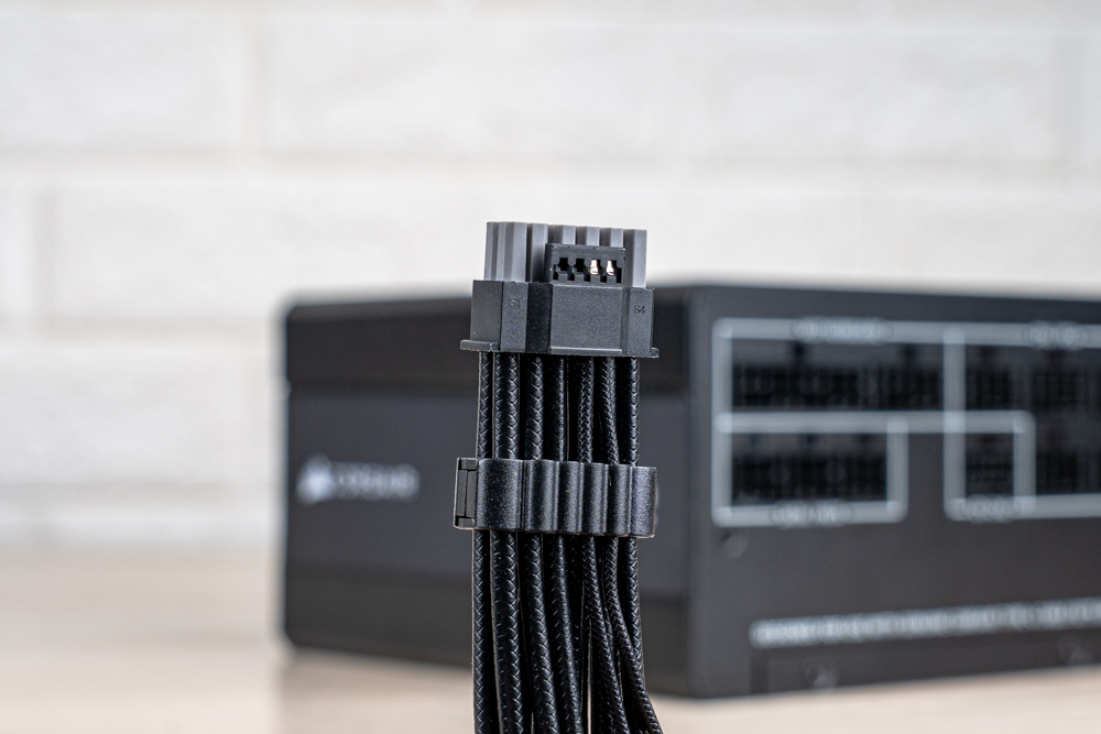

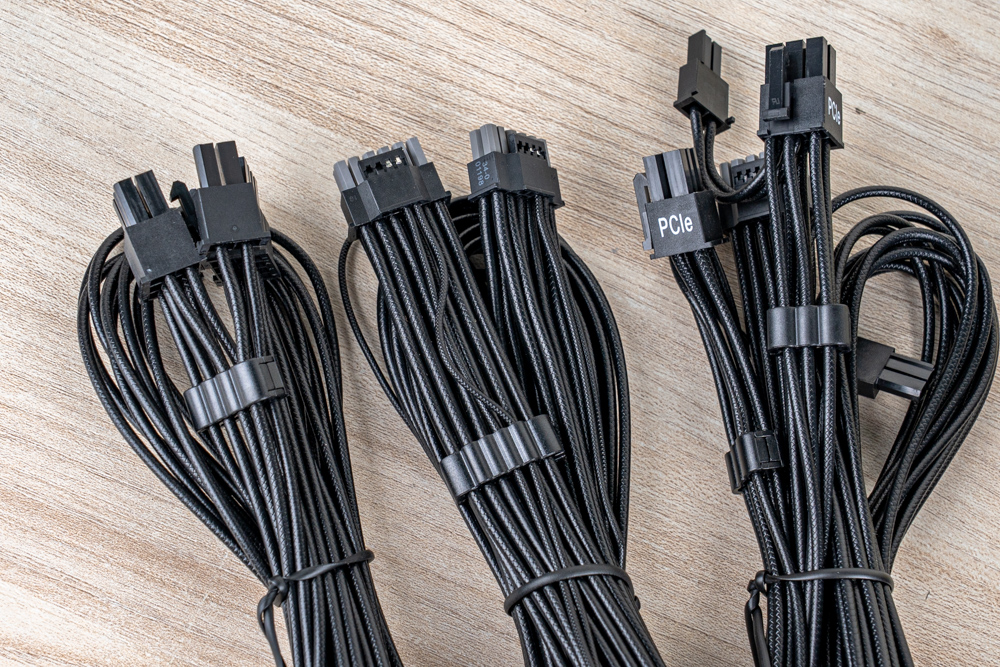

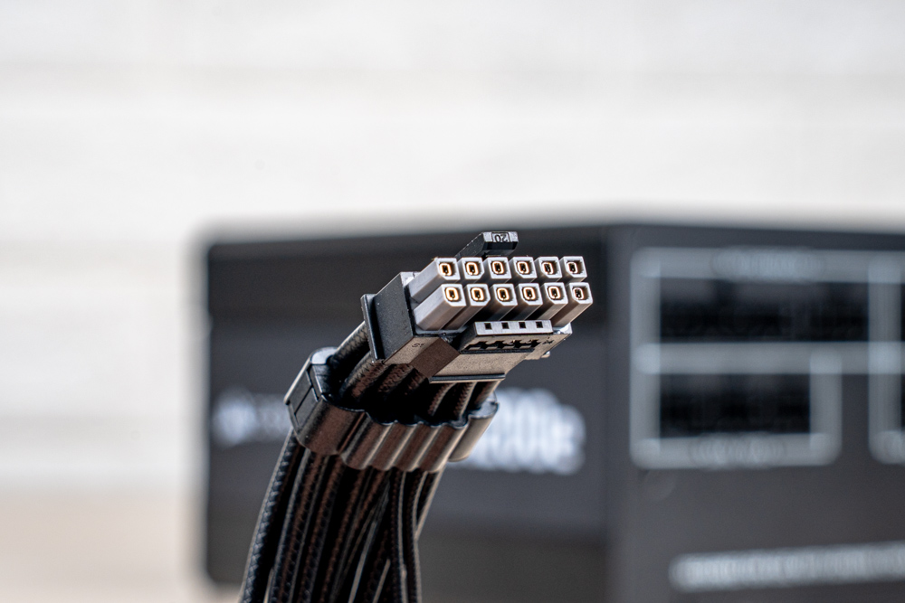

GPU 供電部分,提供 1 條 PCIe 16 Pin (12V-2x6) 接頭、線長度 650mm;採用 PCIe 5.1 最新規範的 12V-2x6 設計,進而讓針腳更貼近前緣端子口,以利顯卡供電端的連接完善。
同時還針對 12V-2x6 模組接頭,採用分色處理方式;讓玩家能透過 灰 / 黑 兩色的接頭視覺,直觀識別當前顯示卡的供電連接狀況,是否已完全插入,避免 DIY 裝機疏失。
↑ PCIe 12V-2×6 新版接頭。
↑ 接頭內部針腳,更貼近端子前緣,以利模組接頭與供電插座的接觸完全。
↑ PCIe 12V-2×6 採灰 / 黑外觀的雙色接頭設計。
↑ PCIe 12V-2×6 雙色接頭,可方便確認顯卡供電,是否連接完善。

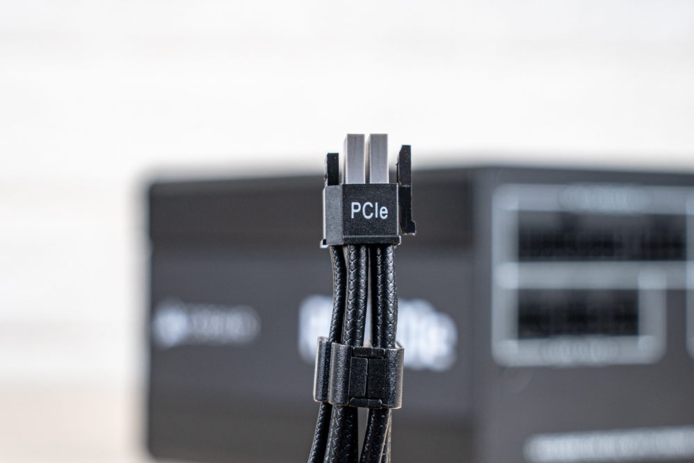

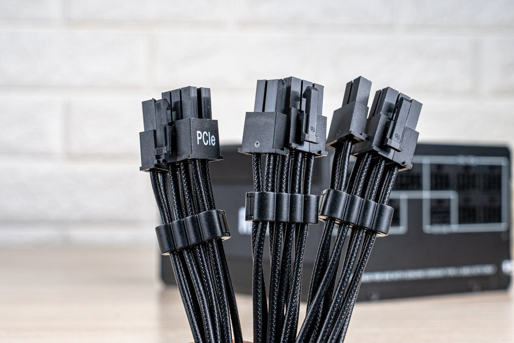

而傳統 PCIe 供電,分有兩種線材形式,長度相同 650mm;其一給有 3 條 PCIe 8-Pin,皆採 6+2 Pin 單接頭設計;其二另附 1 條 PCIe 16 Pin (12V-2x6) 轉 PcIe 8 Pin 模組線,可分出兩個 6+2 Pin 接頭;能夠滿足 AMD、Intel 顯示卡使用,包含第三方專業介面卡的擴展支援。
同時也方便 DIY 玩家省去單條 PCIe 多接頭的供電顧慮,確保 GPU  瞬間提升負載的穩定性。
↑ PCIe 6+2 Pin 模組線;採 1 條 1 接頭制,共有 3 條。
↑ PCIe 16 Pin 轉 PcIe 8 Pin 模組線;採 1 分 2 接頭設計,共計 1 條。
↑ PCIe 16 Pin 轉 PcIe 8 Pin 模組線;可方便多種擴充用途、AMD / Intel 顯卡使用。

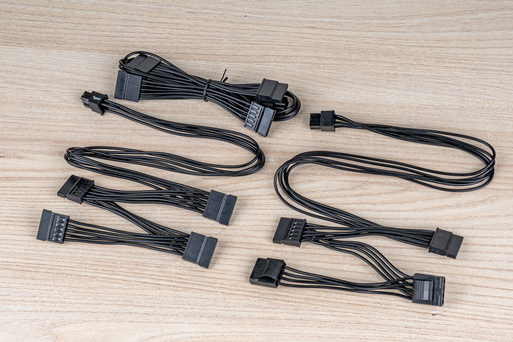

周邊模組線材,則提供 2 條 SATA 供電,線長度 750mm,各配有 4 個直出接頭;外加 1 條 SATA / PATA (MOLEX) 供電,各配 2 個直出接頭,線長同 750mm。
↑ 2 條 SATA 供電線材,各 4 個穿刺型 SATA;1條 MOLEX 供電,供 4 個直出接頭。

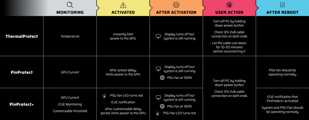

獨家 PinProtect 顯卡保護:PCIe 12V-2×6 逐一針腳電流異常監控、即時限制 GPU 功耗防燒熔
電供保護功能,除具備常見的 OVP / OCP / OPP / OTP / SCP / UVP / SIP / NLO 機制外,第二代 RM1200e 電供還首發搭載 CORSAIR 獨家的 PinProtect 顯卡保護技術 (逐針過電流保護,Per-pin Overcurrent Protection),可謂是本次升級的主要重點。

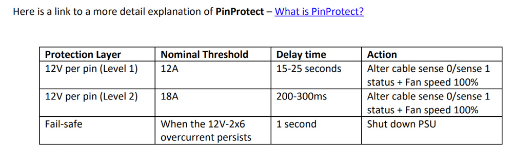

↑ PinProtect 顯卡保護技術,觸發機制說明 (資訊整理成表;供參閱)。
而 PinProtect 技術,作為過電流保護 OCP 功能的應用延伸;透過電供模組端的 PCIe 12V-2x6 接頭,進行逐一針腳 (per-pin) 的持續電流監測,若電流超出規範的時間過長,則會即時降低 GPU 電力輸出,輔助避免顯卡供電端,因過高熱量 / 電流異常而造成損壞。
至於觸發效果,與先前 CORSAIR 推出的 ThermalProtect PCIe 5.1 600W 12V-2x6 供電保護線材,有些相似之處,差別於前者判定為線材溫度;PinProtect 則以 12V-2x6 接頭的針腳電流為準,若逐一針腳電流達到 12A / 18A 以上時,根據是否持績時間 (秒 / 毫秒) 判定,採取限制 GPU 顯卡功耗、並觸發螢幕畫面黑屏,提醒玩家手動關機,防止顯卡燒熔與 Debug 排查。
↑本家現有的顯卡保護技術 (引自官網圖卡;供參閱)。

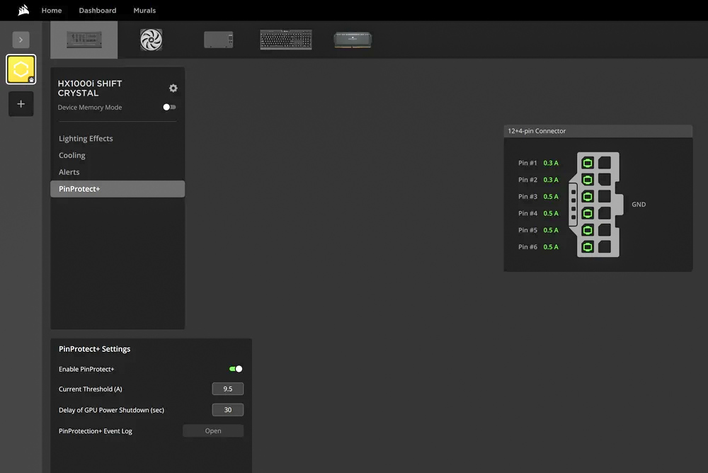

此外,CORSAIR 亦有針對未來即將推出的 HX1000i SHIFT CRYSTAL 新款數位電供,帶來進階 PinProtect+ 顯卡保護技術,可透過本家軟體 iCUE,提供可視化的 GPU 電流監控、自訂異常電流閥值、通知提示與燈效,給予玩家更即時的應變反饋。
↑ PinProtect+ 與本家軟體 iCUE 協作示意圖 (引自官網資訊;供參閱)。

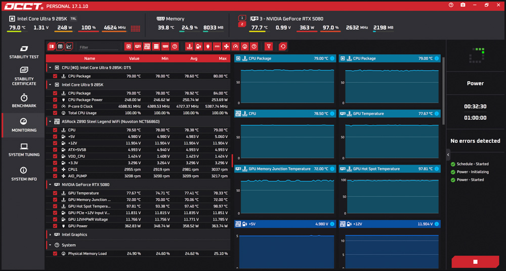

測試方面,將採用 OCCT 軟體,進行 CPU 與 GPU 雙負載烤機,並藉由 OCCT 提供的主機板 +12V、+5V 與 +3.3V 電壓數據,輔助量測 30 分鐘;主要硬體為 Intel Core Ultra 9 285K 處理器,搭配 ASRock Z890 Steel Legend WiFi 主機板、NVIDIA RTX 5090 顯卡,構建測試平台。

測試環境:開放式機架、BIOS設定 ( P1 P2 300W 解鎖、XMP、風扇全速)
作業系統:Windows 11 25H2

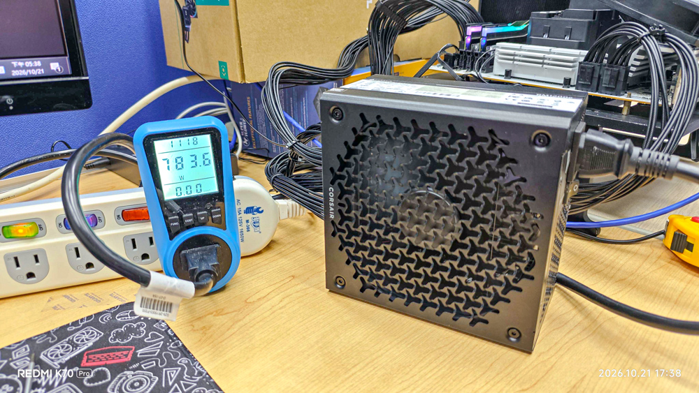

在 OCCT 17.1.10 電供壓力測試下,CPU Ultra 9 285K 全程保持 250W,且 GPU RTX 5080 已達360W 滿功耗;從電供端市電的功率計來看,整機電腦功耗總合 783W;其次 OCCT 軟體記錄的電壓值平均,各為 +12V 11.904V、+5V 4.983V、+3.3V 3.296V。
↑ OCCT 17.0.15 雙負載壓力測試 (達 30 min)。
↑ 壓力測試下,市電功率計 783W 電腦整機功耗。

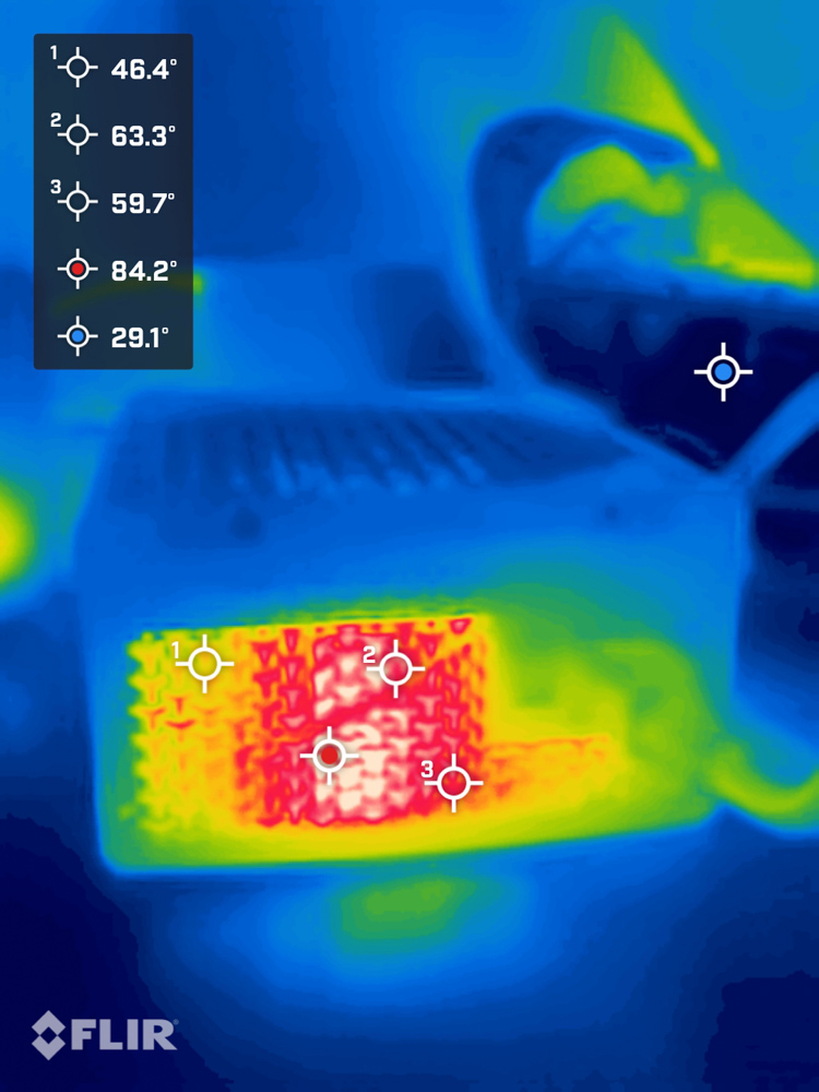

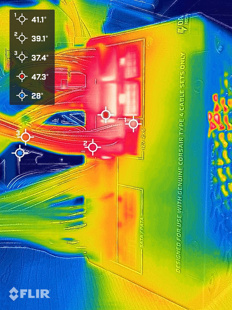

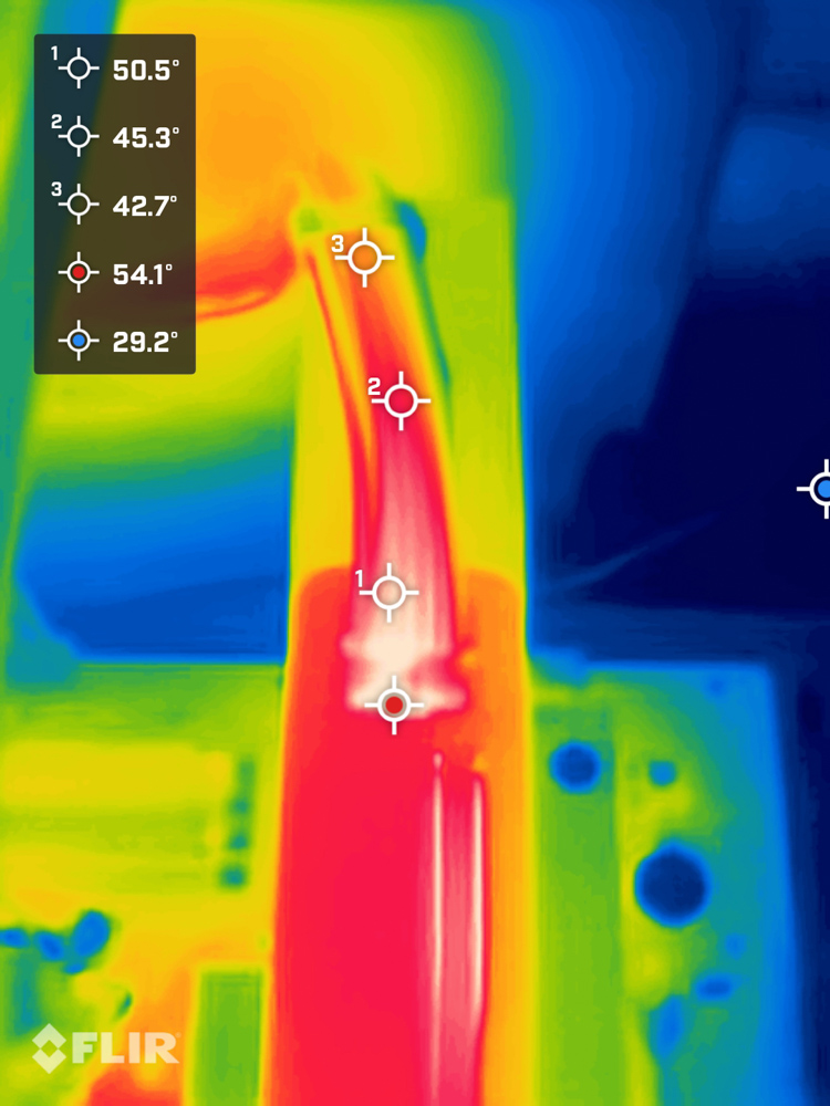

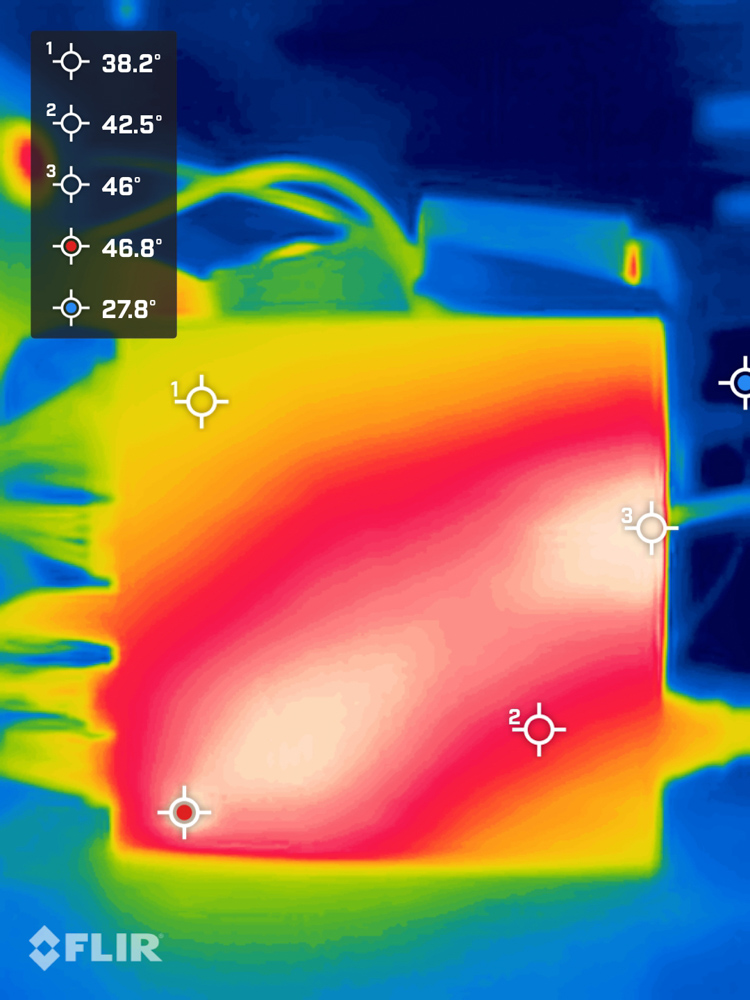

並且搭配熱像儀,觀察 PCIe 12V-2x6 供電線材的溫度狀況,首先 GPU 供電連接端,RTX 5080接頭處有著 54°C 最高溫度,RM1200e 電供模組端則維持 47 °C 左右;接著於正面風扇處,觀察電供內部電路,最高溫也在 54°C 附近。

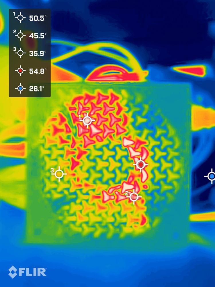

翻置於貼近電源基板的電供背部,溫度相對在 46.8°C 左右,熱源點分別從模組端與市電端外擴;最後於電供後方直接觀察,有著 84.2°C 最高溫度,其熱源集中在固定橋式整流器、功率元件的散熱片上,可配合140mm RB 靜音風扇,輔助進行散熱。
↑ RTX 5080 顯卡連接端,PCIe 12V-2×6 供電線材與接頭溫度。
↑ 電供模組端,PCIe 12V-2×6 供電線材與接頭溫度。
↑ 電供風扇罩觀察,內部電路的溫度狀況。
↑ 電供背面溫度狀況。
↑ 電供後方觀察,內部電路溫度皆集中於橋式整流器、功率元件的散熱片。
