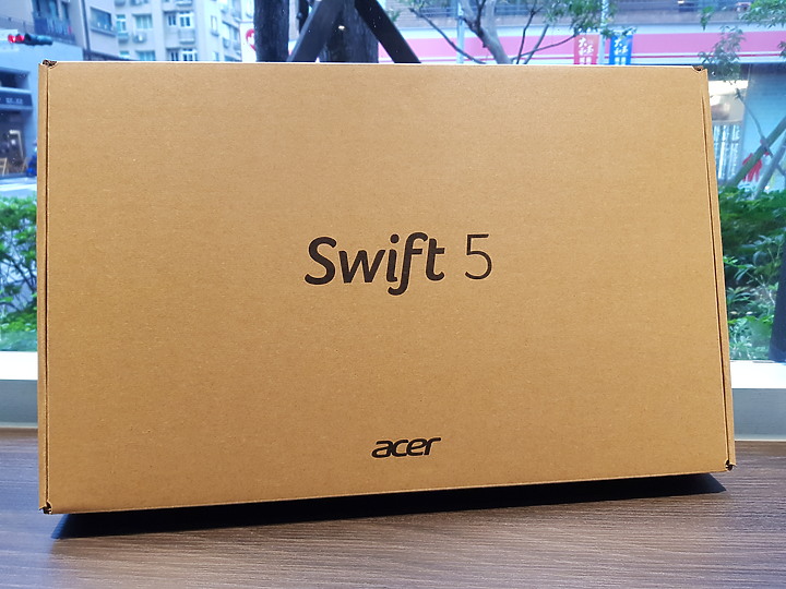

外箱為Acer的標準包裝,沒有特別的紋路與標籤
封條為透明的Acer膠帶
一個內箱與手提包
內箱印有Swift 5的標籤
側邊貼有標籤註明筆電的簡要規格
包裝的保護也足夠
