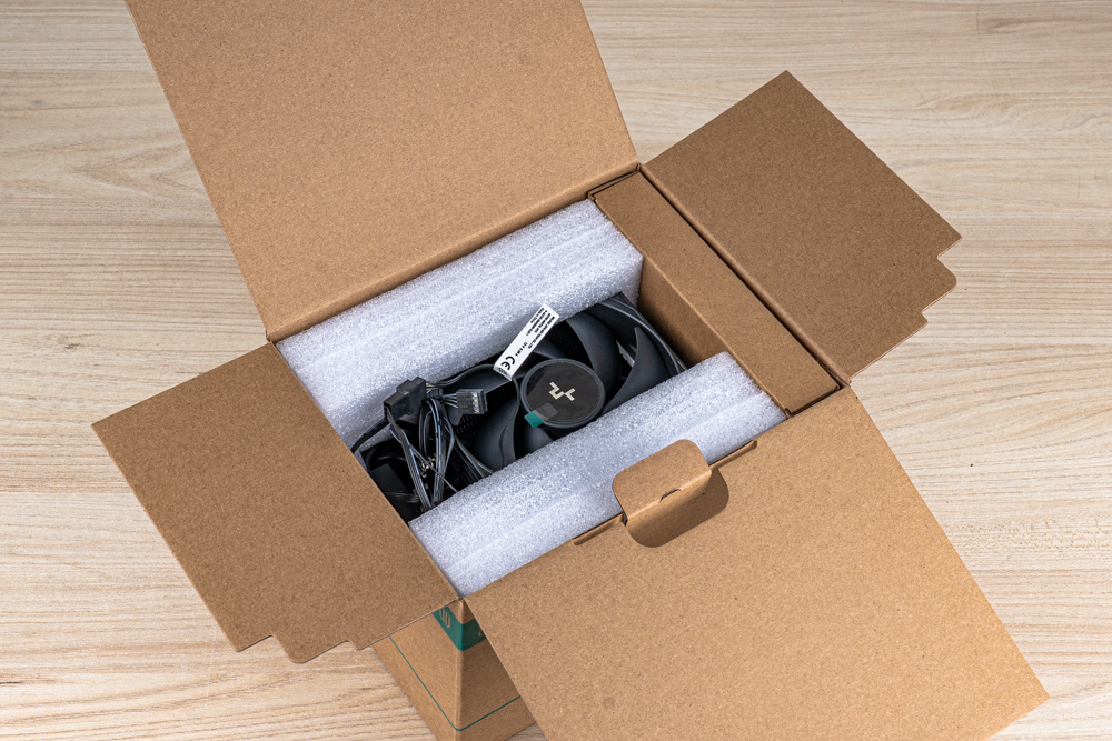

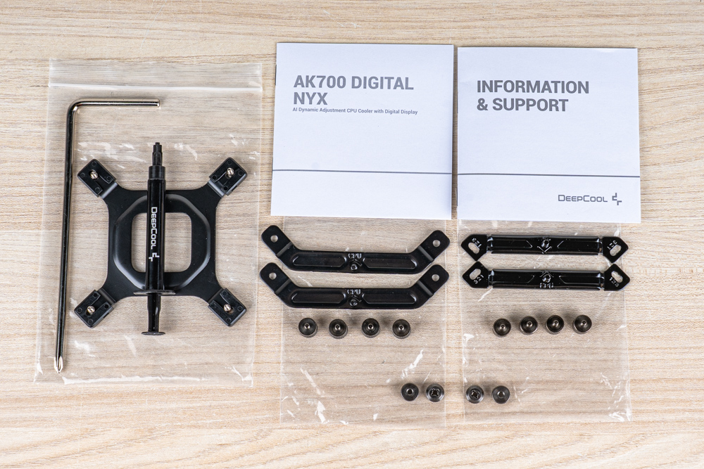

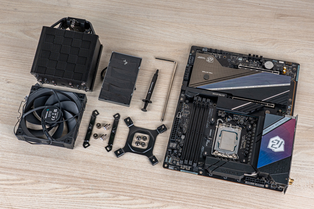

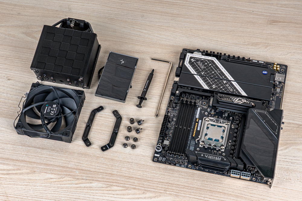

外盒內擺設,採經典的上下層緩衝泡棉,包覆塔體避免受損;其內容物,包含預裝好風扇的 AK700 DIGITAL NYX 散熱器本體、素色配件盒;同時配件隨附有,使用手冊、DEEPCOOL 散熱膏、L型十字起子、Intel / AMD 扣具組、Intel 安裝背板。

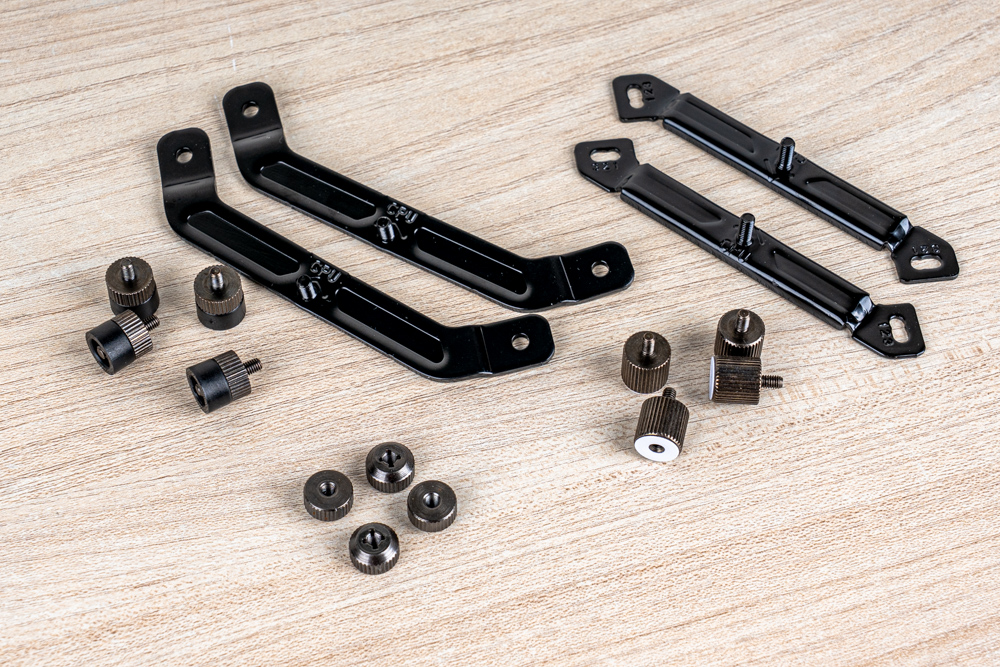

其扣具配件,給有各一組 Intel 與 AMD扣具組,皆支援目前消費主流的 Intel 1851 / 1700 / 115X 腳位、AMD AM5 / AM4 腳位平台。同時兩者扣具造型上,有著明顯差異,且共用同一種的扣具螺帽 (下圖的下方位置),可方便玩家區分與快速安裝。
↑ 外盒內擺設,可見設有雙層緩衝泡棉來保護塔體、素色配件盒。
↑ 隨附配件一覽。
↑ 扣具組配件,AMD扣具為 ㄑ 型支架、半塑料螺柱;Intel 則是 一 型支架、全金屬羅柱。

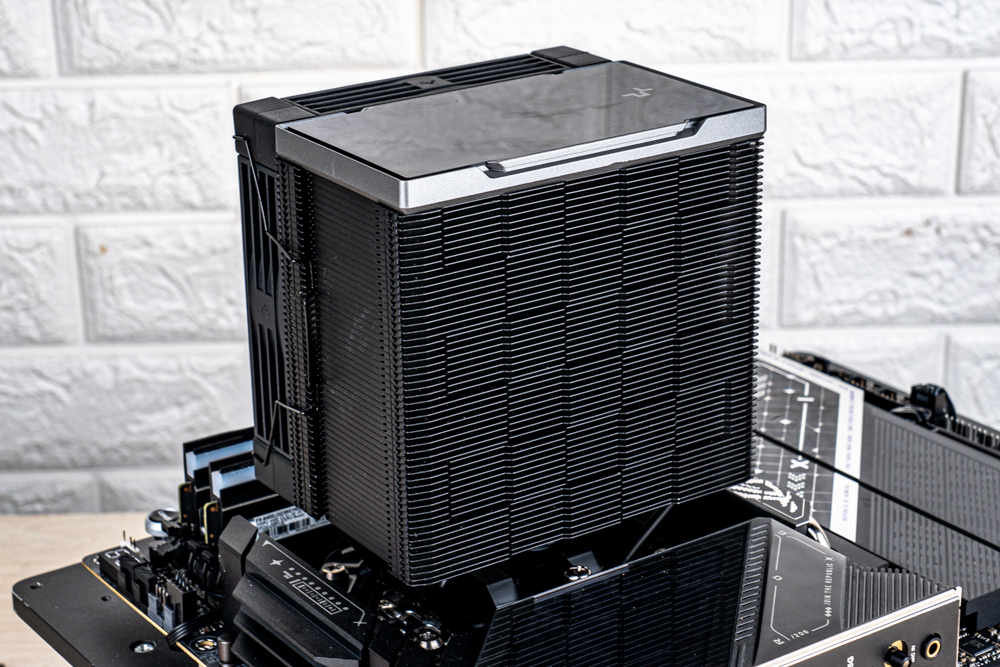

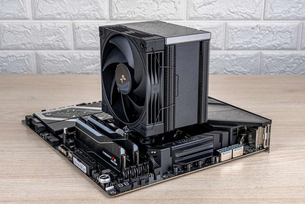

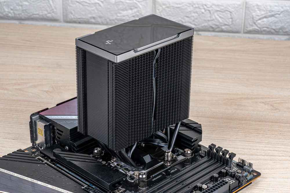

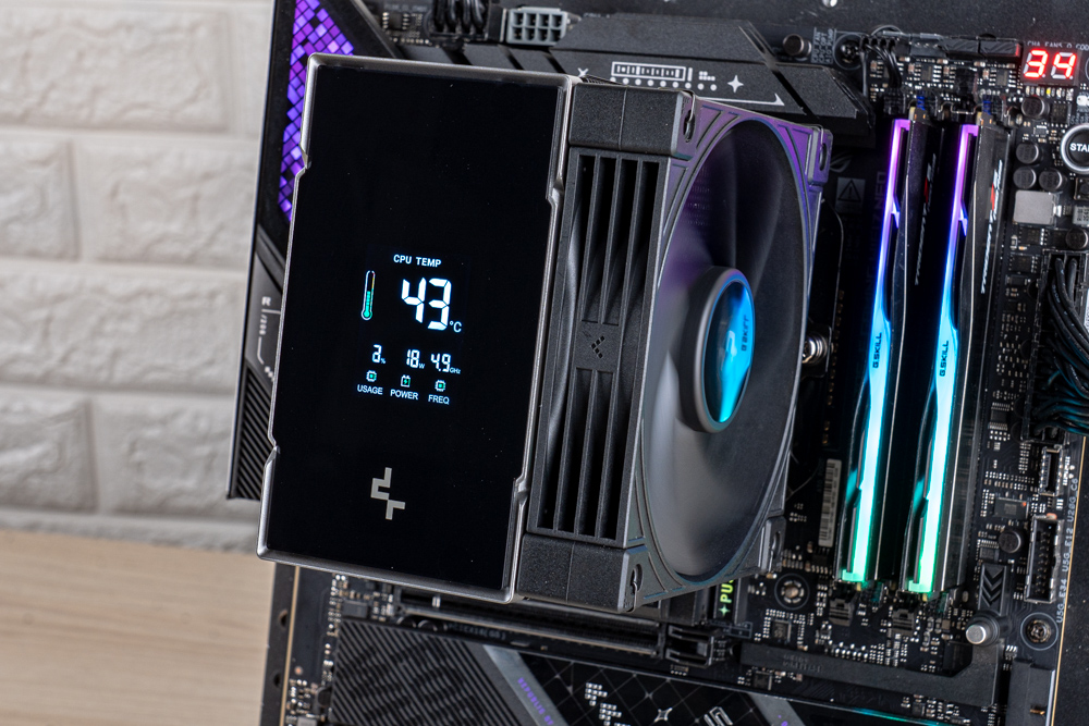

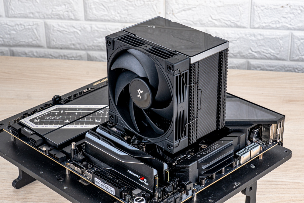

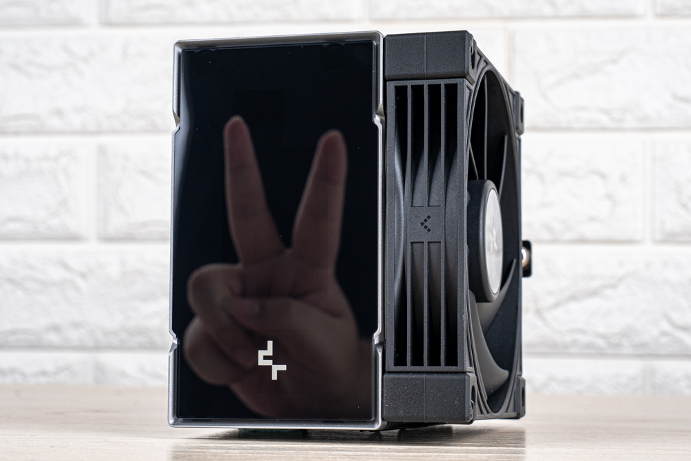

本體登場!單塔單風扇的 AK700 DIGITAL NYX 風冷散熱器,採用 126 × 98 × 157mm 尺寸高度,能方便適配各式 ATX 中塔、mATX 緊湊機殼;並且外觀視覺上,有著簡潔耐看的黑色風格,搭配金屬質感 LCD 螢幕頂蓋、風扇軸心 DEEPCOOL 標誌作點綴。
作為本款亮點的 LCD 螢幕頂蓋,配有高反射的大面積鏡面護框、DEEPCOOL 標誌點綴,可提供四段式顯示資訊,包含處理器的溫度、使用率、功耗和頻率等監控數據,方便玩家察覺 CPU 當前狀態。此外該 LCD 螢幕,還可透過 DeepCool 控制軟體,進行個人化的開關調整。
↑ DEEPCOOL「AK700 DIGITAL NYX」風冷散熱器。
↑ 塔散頂部,大面積鏡面護框、風流朝向的箭頭提示。

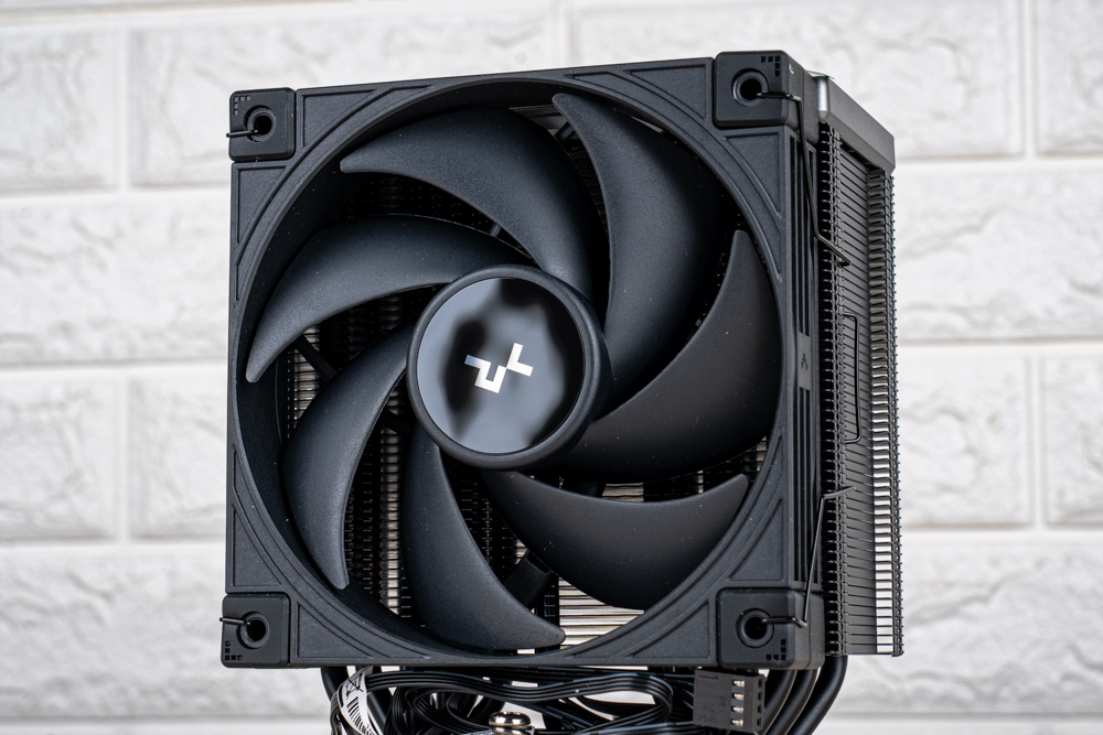

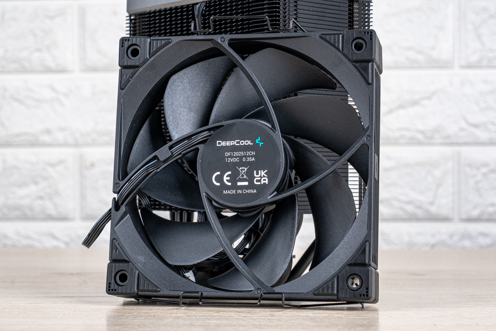

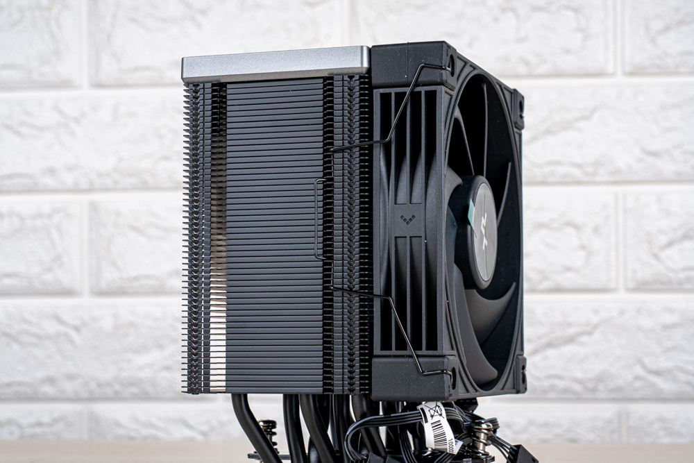

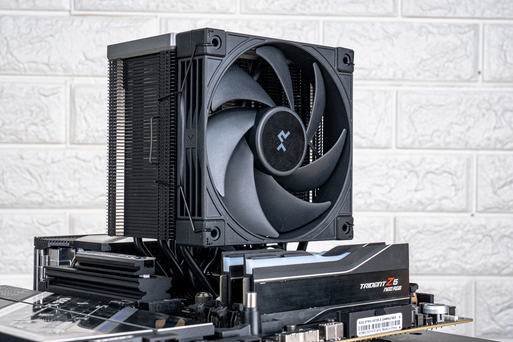

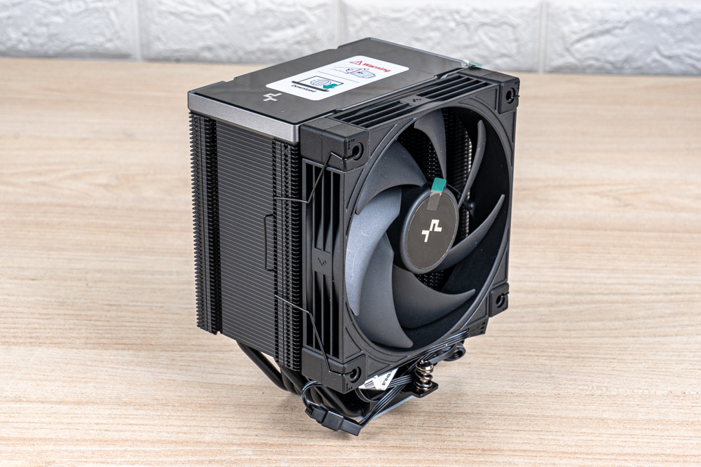

並且塔散側面,已預裝 1 顆 120mm 液壓軸承 HY 風扇,型號為DF1202512CH,具備 7 片正向扇葉,可提供最大轉速 2700 RPM、風量 77.23 CFM、風壓 5.13 mmAq;同時還支援 0 dB 運轉的 ISST智慧啟停靜音、ACT 開機 8 秒彈塵清灰,這兩項便利功能。
而風扇的外框四邊,更設有防震膠墊、風流朝向的箭頭提示,搭配易用的線扣支架,作安裝固定;讓玩家能快速清理與維護,並帶來更長壽、低噪、高效的散熱氣流。
↑ 標配 120mm 液壓軸承 HY 定製風扇;外框四邊角,皆備有防震膠墊。
↑ 風扇框側邊,還設有風流朝向的箭頭提示,搭配線扣支架固定,方便拆裝維護。

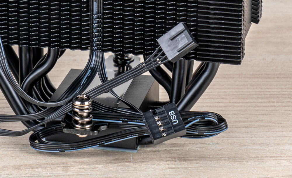

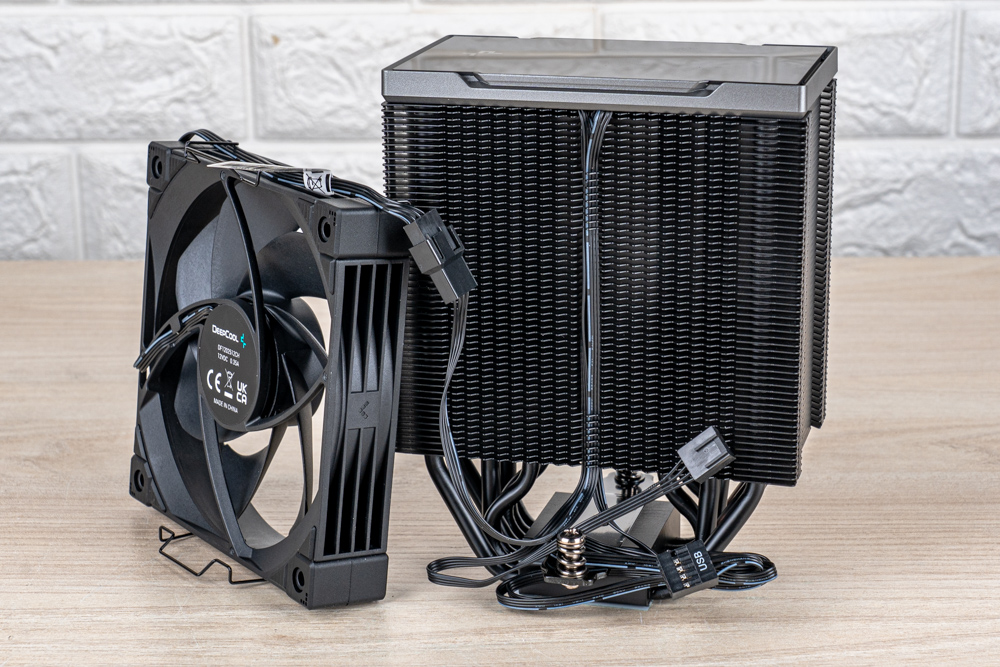

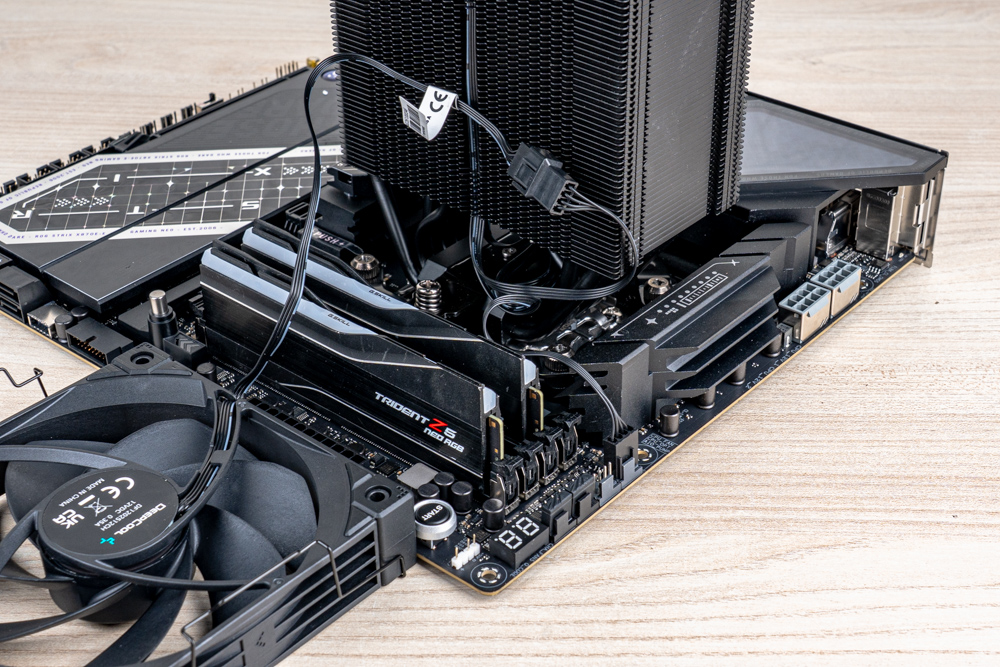

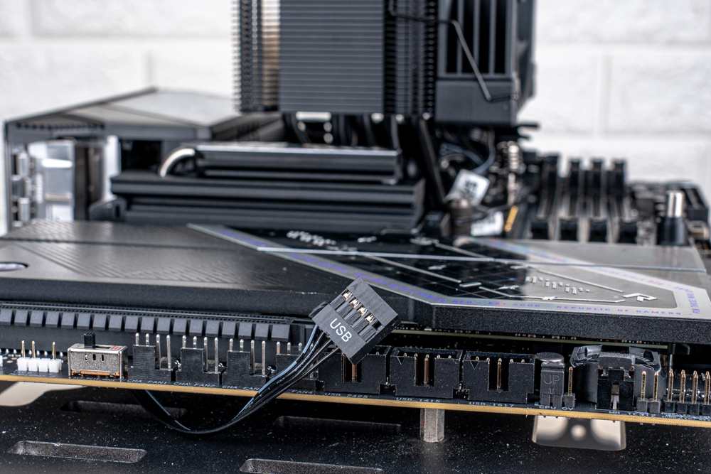

至於供電連接方式,則透過上述提及的線扣支架,拆卸 120mm 風扇後可見;AK700 DIGITAL NYX 已為玩家預先串接好 LCD 螢幕與120mm 風扇供電,並預留各 1 個 PWM 4-Pin 接頭、USB2.0 9-Pin 接頭,方便玩家連接於主機板。

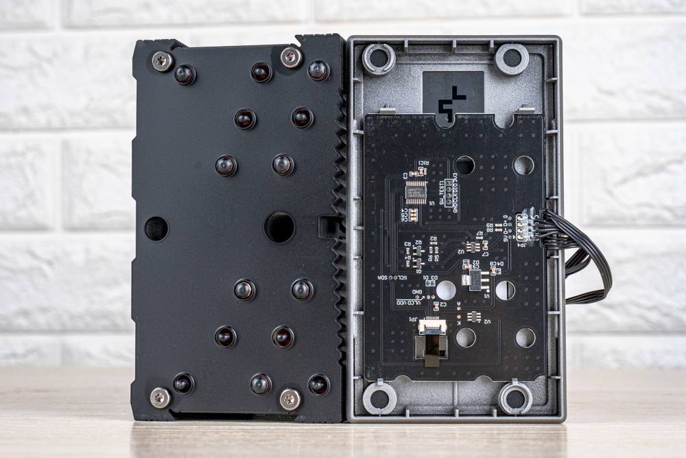

其次頂蓋拆卸,採用磁吸式的安裝設計,玩家僅需在風扇拆卸後,即可無干涉的卸下頂蓋;其內構置有 PCB 邏輯板,搭配 1 條訊號線與 LCD 螢幕相連。
↑ 拆卸風扇後可見,供電線材已預先替玩家串接好。
↑ LCD 螢幕供電為 USB2.0 9-Pin 接頭、120mm 風扇供電為 PWM 4-Pin 接頭。
↑ 風扇背面,貼有型號標註 DF1202512CH。
↑ LCD 頂蓋內構一覽。

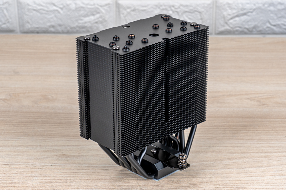

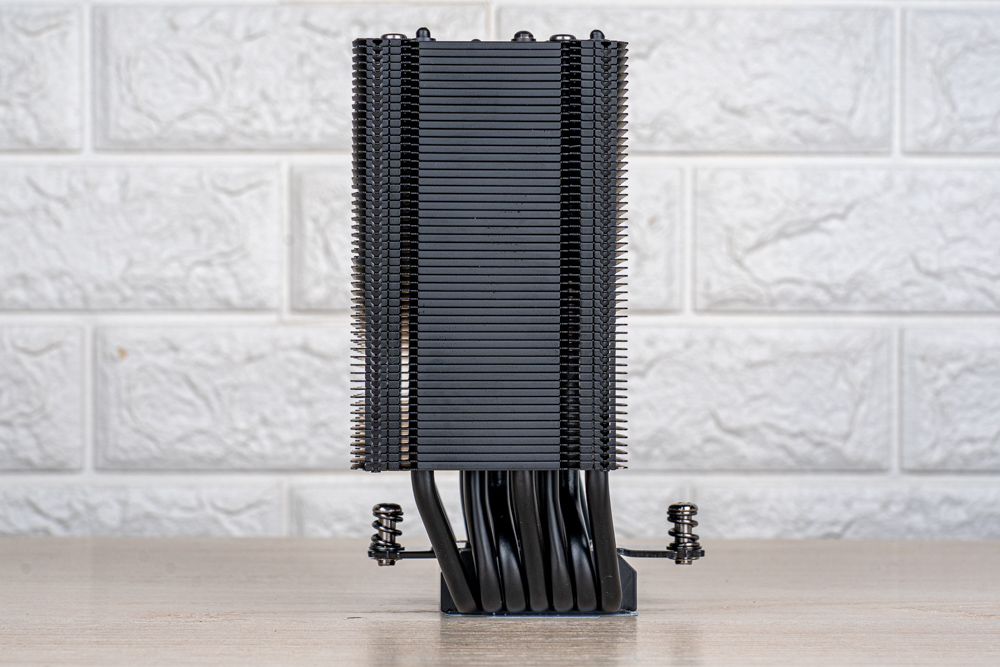

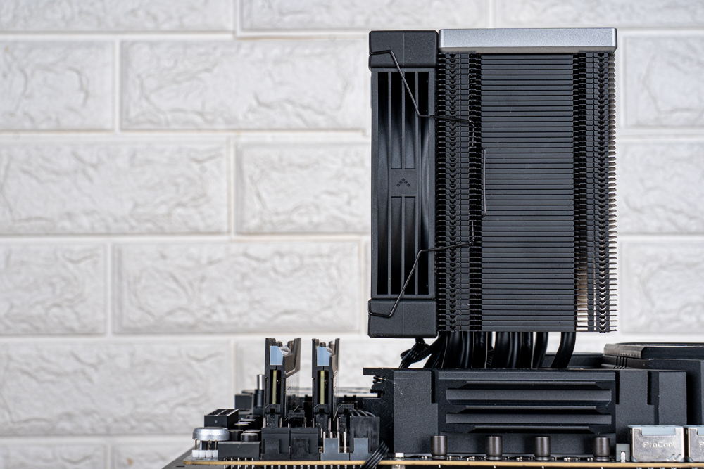

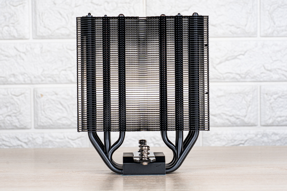

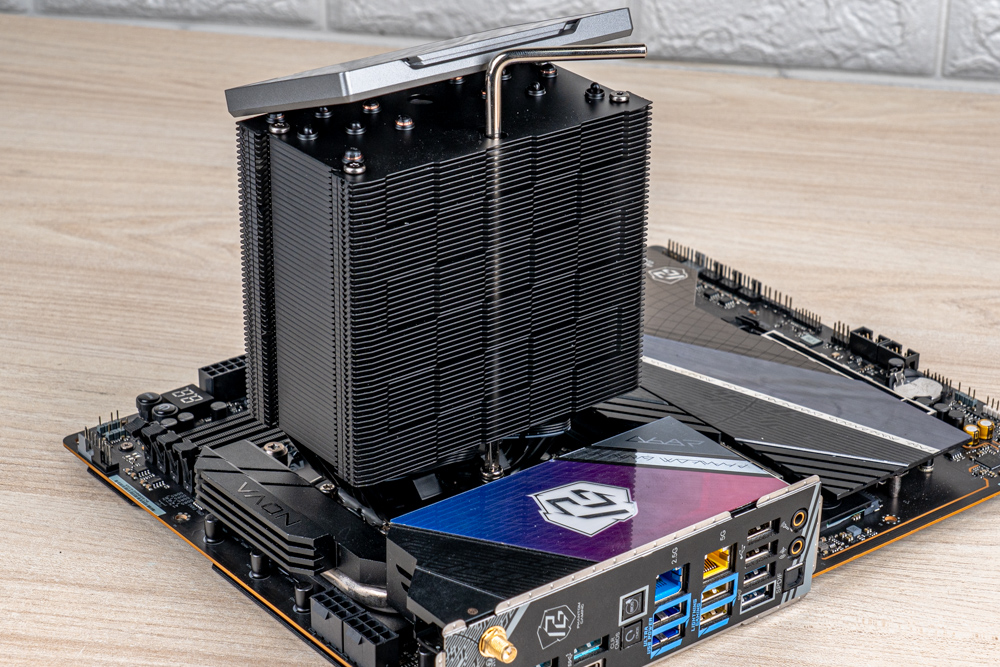

真身顯現!AK700 DIGITAL NYX 在塔體設計上,基本與 VC 版本相同,保持 124 x 76 x 151mm 緊湊單塔,以及 7 根 Ø6 mm熱導管、家族標誌的方格鰭片、貫穿式扣具;並搭配 DIY友善的熱管偏移設計,可無痛相容於各式記憶體模組。外觀部分,全黑化處理的塔體塗裝,可保障抗氧化與腐蝕效果,為塔體增進延壽。
↑ AK700 DIGITAL NYX 塔體一覽。
↑ 塔體正面,含熱導管皆有黑化處理。
↑ 塔體側面,單塔+熱管偏移設計,記憶體相容性無限制。

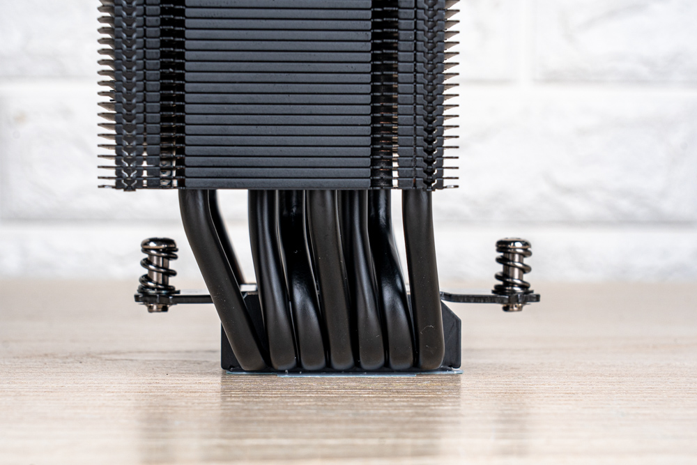

↑ 配有 7 根 Ø6 mm熱導管。

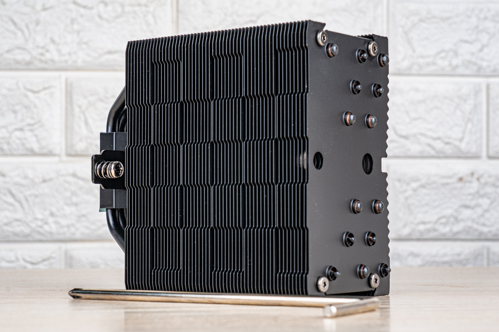

在塔體頂部外邊,也設有塔體安裝的輔助開孔,讓玩家能透過隨附 L 型的十字螺絲起子,鎖固安裝塔體;並且塔體背面的散熱鰭片,有著家族化標誌的方格型鰭片設計。
↑ 塔體頂部,設有開孔輔助安裝;塔體背面,有著家族化的方格散熱鰭片。

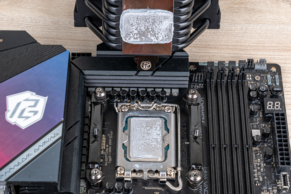

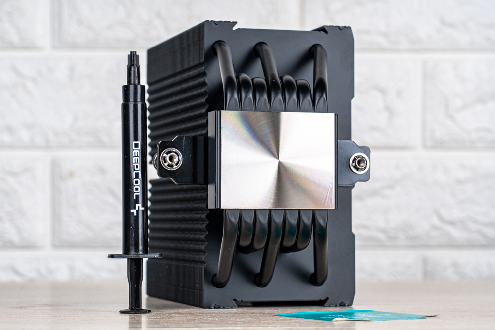

散熱底座,則與 VC 版本不同,AK700 DIGITAL NYX 為銅底焊接設計,以打磨平整的大面積銅板,透過焊接工法,與熱導管相互接合的建構底座,有利於 CPU 頂蓋接觸面的平整度和耐用性,以及貼合更緊密。此外,配有一支 DEEPCOOL 散熱膏,方便玩家多次安裝與維護。

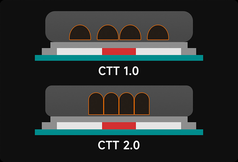

並且底座熱導管的排列設計,也亦有不同;採用新一代 Core Touch Technology (CTT 2.0) 核心觸控技術,將過往集中 / 零散的半圓管分布,改為全集中並聯的方型熱管,以減輕單根熱管的受熱負荷,同時提升多根熱管的受熱面積與利用率,以便分攤 CPU 熱點負載,帶來更有效的導熱效率。
↑ 散熱底座,銅底焊接設計,搭配貫穿式扣具、1 管 DEEPCOOL 散熱膏。
↑ Core Touch Technology (CTT 2.0) 剖面圖對比。

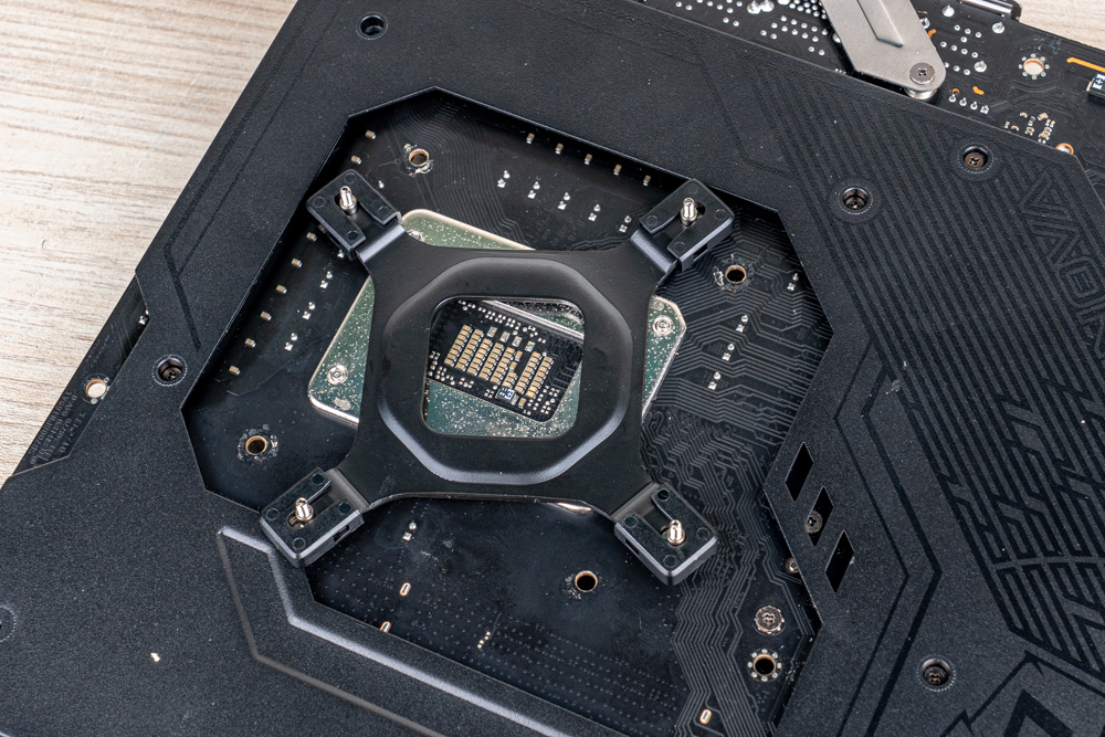

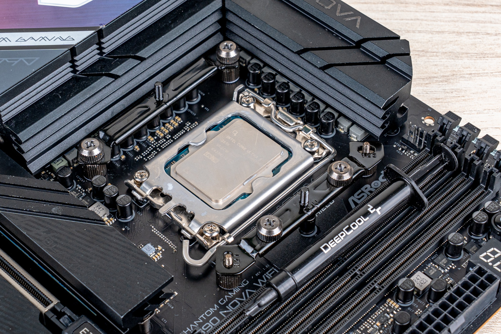

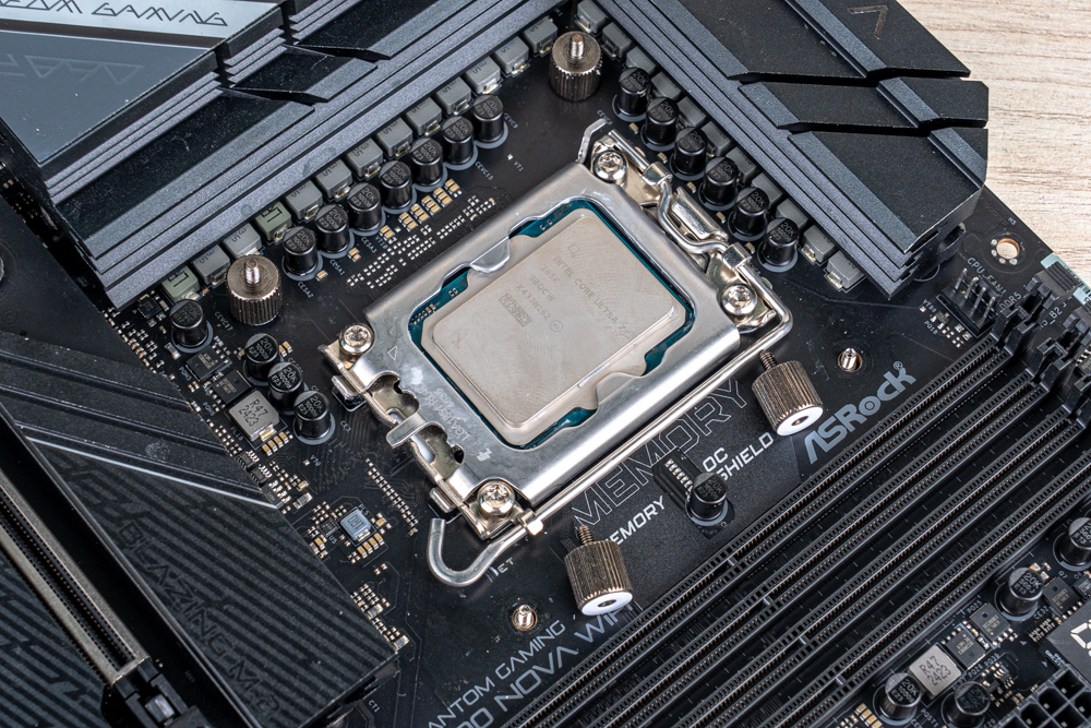

安裝起手式,自然是將 Intel 專用背板,嵌入主機板背面,並留意背板的孔距段位 (用手推銀色螺紋),是否已調為 1851 / 1700 腳位 (最外圍);確認背板嵌入後,再放上對應的金屬套筒、扣具支架,搭配 4 顆鎖頭螺絲,鎖固扣具支架。

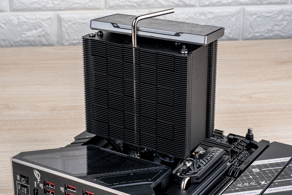

接著使用 DEEPCOOL 散熱膏,點塗於 CPU 頂蓋後;將 AK700 DIGITAL NYX 塔體押上,透過 L 型十字起子,並半掀起塔體頂蓋,將貫穿式扣具的兩側彈簧螺絲,輪流交互鎖固,完成塔體安裝。
↑ 初步將 Intel 背板嵌入於主機板背面。
↑ 背板設有兩段孔距可調,向外為 Intel 1851 / 1700 腳位 (圖示向內1200 / 115x 腳位)
↑ Intel 金屬套筒,裝於 Intel 背板的 4 個鎖孔上。
↑ 放上扣具支架,並搭配 4 顆鎖頭螺絲,鎖固安裝 + 涂散熱膏。
↑ 壓上塔體,使用隨附 L 型十字起子,交互鎖固塔體扣具上的兩側彈簧螺絲。
↑ Intel 平台,塔體安裝完成。

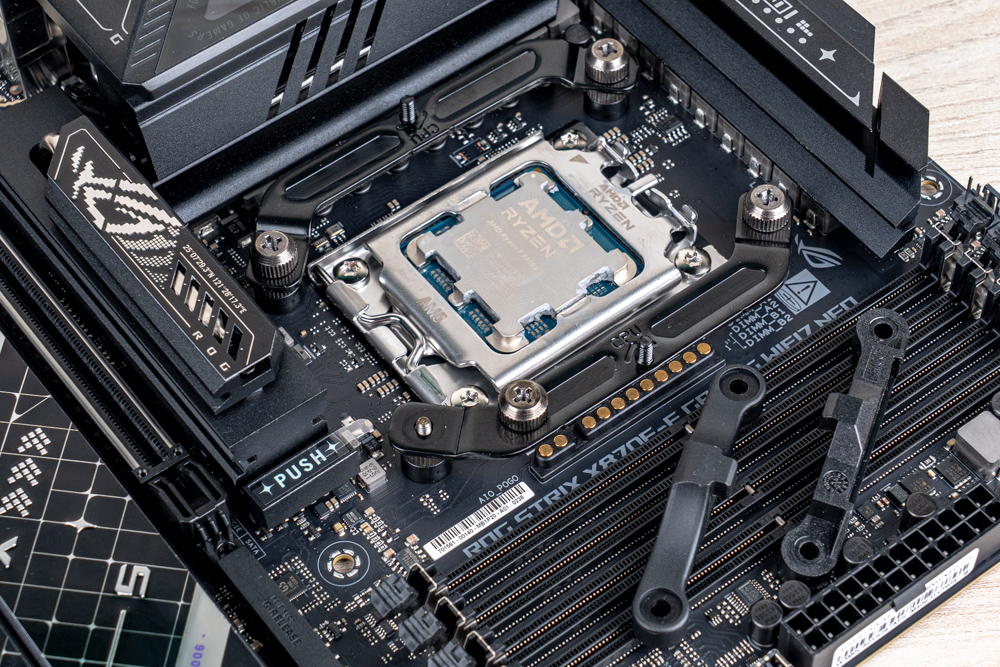

輪到 AMD 平台,安裝基本與上述一樣,除了直接使用主機板原有鎖孔,免須另裝背板外,其餘步驟完全相同;這邊就針對重點部分,演示給各位參閱。
↑ AMD AM5 / AM4平台安裝,所需扣具配件。

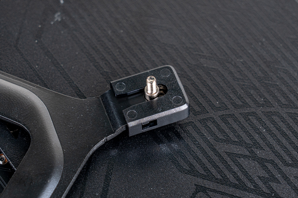

↑ 拆卸主機板自帶 AMD 原廠扣具;使用半黑色套筒、鎖頭螺絲,組裝扣具支架。

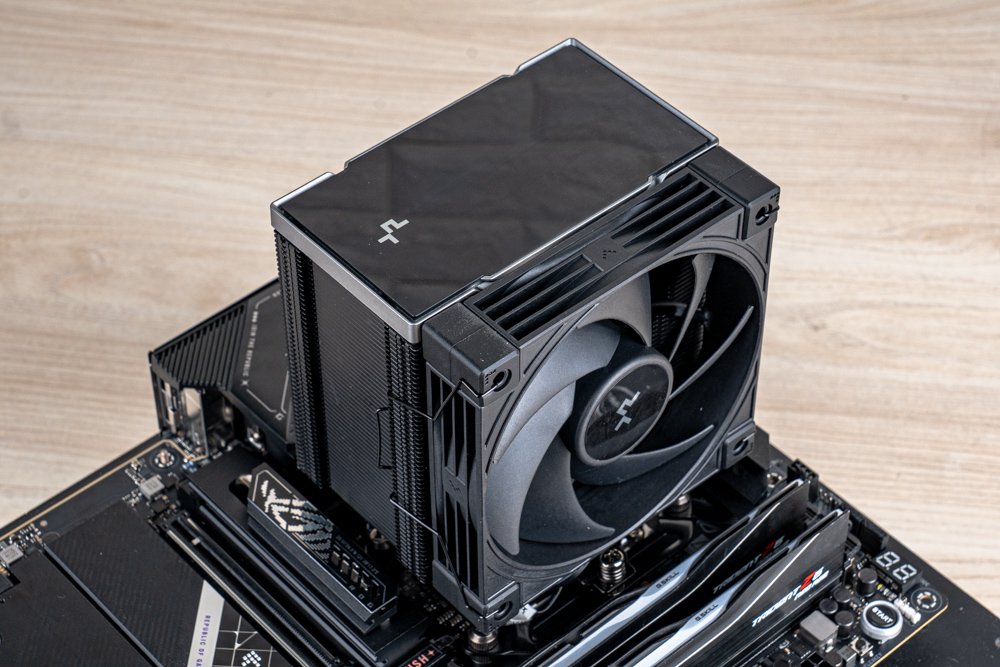

最後一步,須確保風扇供電已串接於 LCD 頂蓋螢幕,再裝上 120mm 風扇、連接 PWM 4-Pin、USB2.0 於主機板,即可完成 AK700 DIGITAL NYX 風冷散熱器安裝。
↑ 最後步驟,在裝 120mm 風扇前,須確保風扇供電已串接於 LCD 頂蓋螢幕。
↑ 確認無誤,透過線扣支架,安裝 120mm 風扇、連接 PWM 4-Pin 於主機板。
↑ 別忘了 LCD 頂蓋螢幕的 USB2.0 供電。
↑ 完成Intel / AMD 雙平台,AK700 DIGITAL NYX 風冷散熱器安裝。

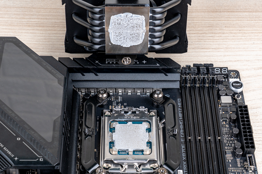

↑ AMD 壓膏狀況。
↑ Intel 壓膏狀況。

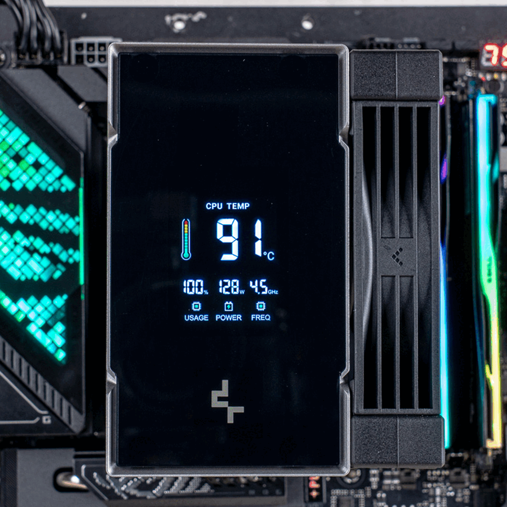

既然都安裝了,肯定得實機運行看效果;AK700 DIGITAL NYX 搭載的 LCD 頂蓋螢幕,有著四段式數顯功能,可提供散熱源 CPU 處理器的硬體狀態,分有 TEMP 發熱溫度、USAGE 使用率、POWER 效能功耗、FREQ 時脈頻率,方便玩家觀閱情況。
若玩家想要關閉 LCD 螢幕,也可透過 DEEPCOOL軟體控制,這部分待下一小節中說明。

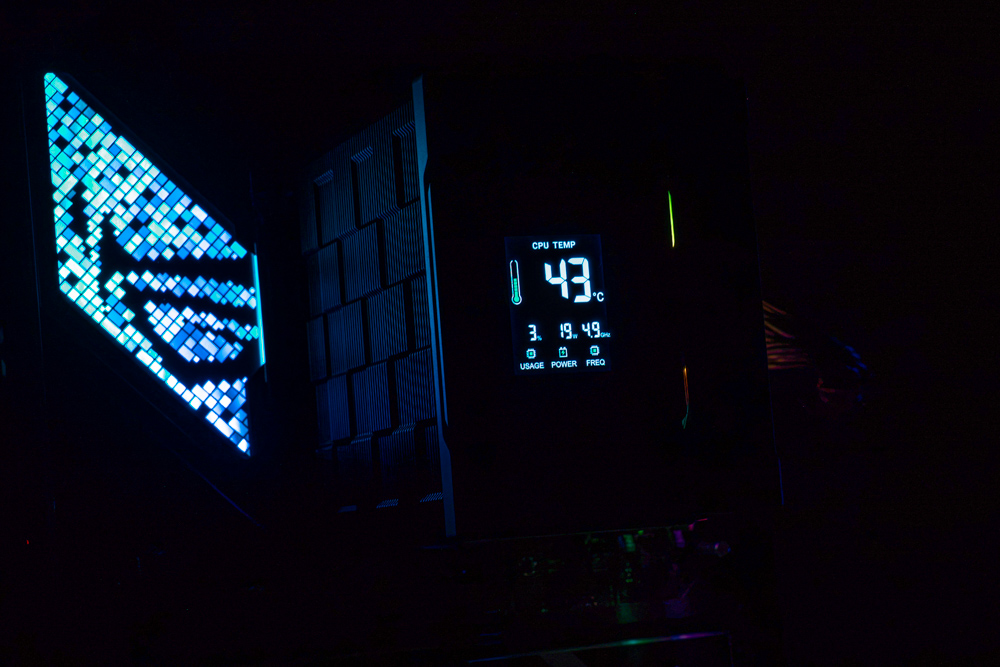

↑ LCD 頂蓋螢幕,數顯效果展示 1。
↑ LCD 頂蓋螢幕,數顯效果展示 2。
↑ 燈光昏暗環境的數顯效果。

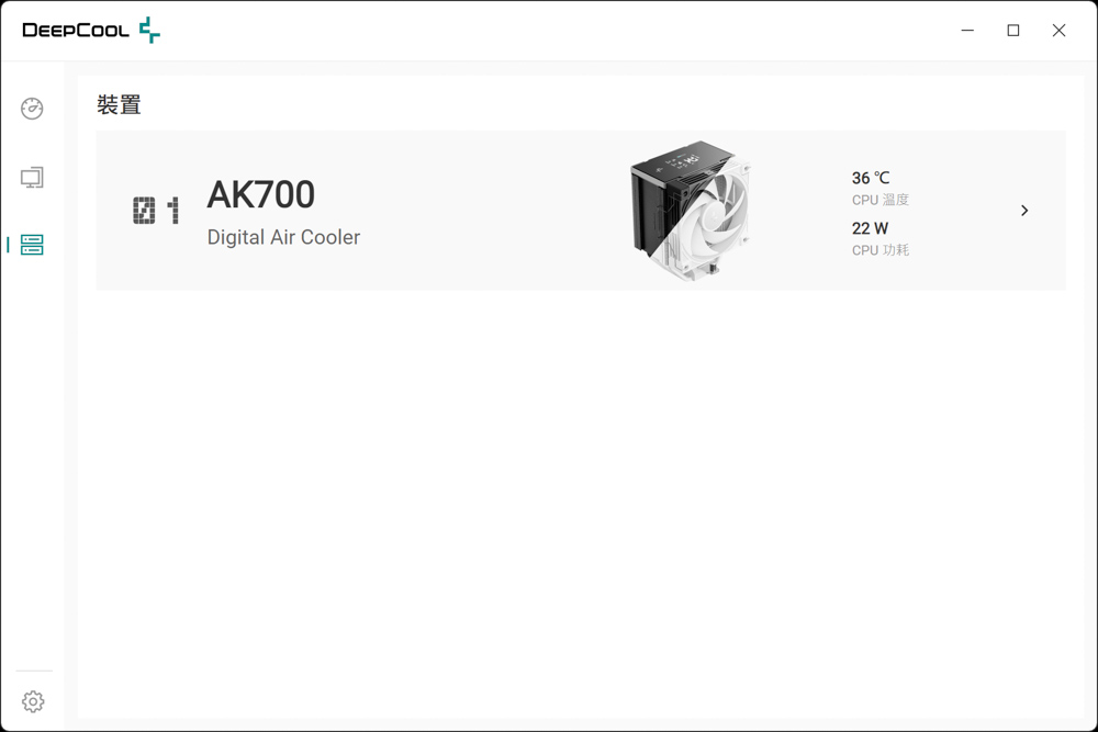

DeepCreative 控制中心 / LCD 頂蓋警示燈效、風扇轉速 AI 智慧雙模調節

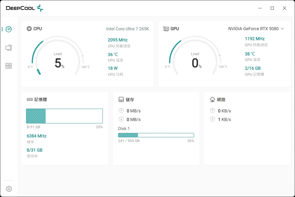

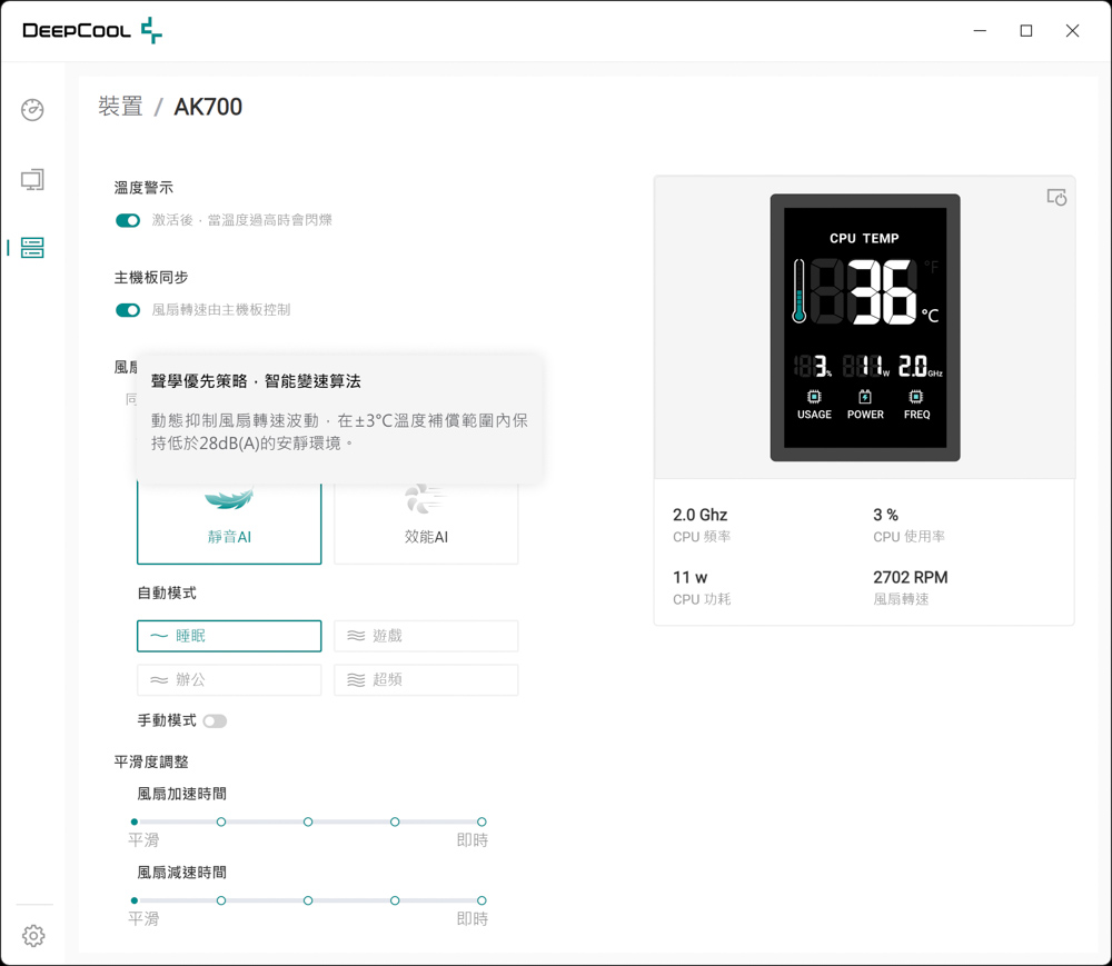

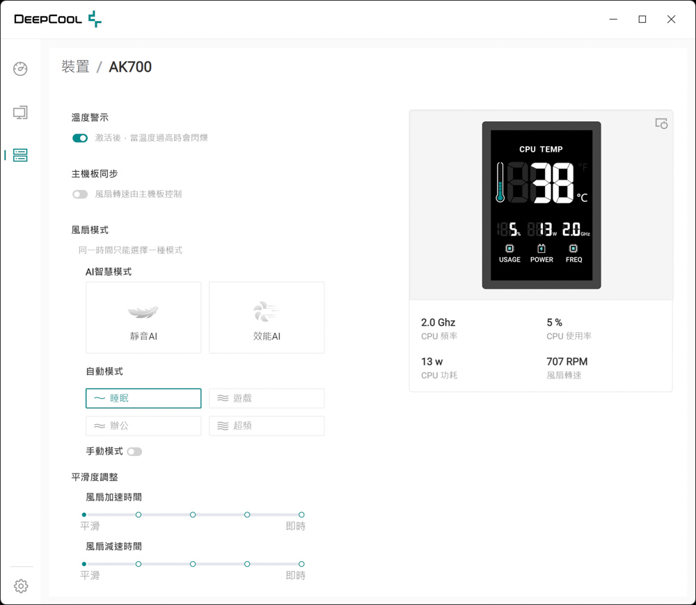

AK700 DIGITAL NYX 主要的風扇轉速、 LCD 頂蓋螢幕,都直連接於主機板上,交由 BIOS 或軟體來間接控制;而 DEEPCOOL新設計的DeepCreative 控制中心 (軟體),可提供簡易的硬體資訊概述,包含 LCD 螢幕顯示、風扇轉速的 AI 智慧模式調節等個人化功能。
↑ DeepCreative介面首頁,提供電腦硬體的基本資訊。
↑ 點選介面左側的裝置安鈕,即可進入裝置介面找到 AK700 DIGITAL NYX。

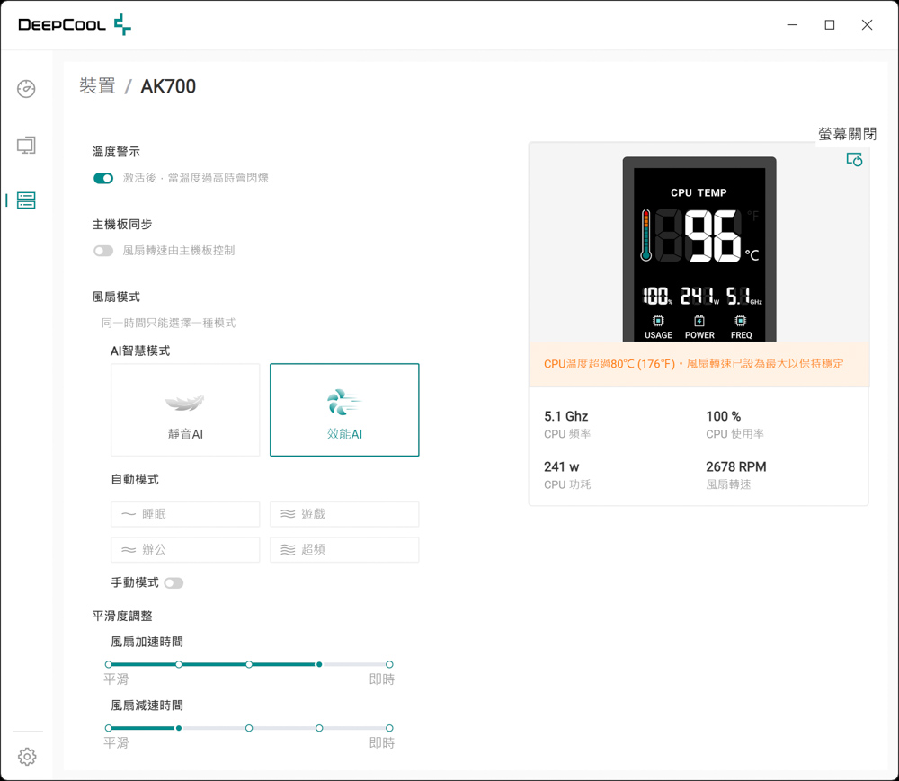

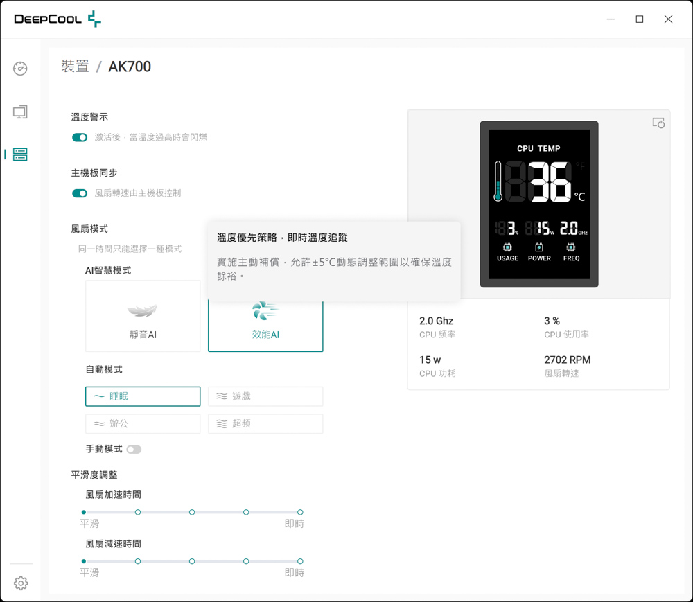

AK700 DIGITAL NYX 設定介面,可針對風扇的「轉速模式」、「啟停平滑度」等功能調整;並且 LCD 頂蓋螢幕也有提供「溫度警示燈效」、「螢幕顯示開關」,方便玩家根據需求,快速個人化調整;其出廠預設狀態,則為風扇轉速『自動模式-睡眠檔位』、LCD螢幕「開啟溫度警示」設定。
在風扇模式的選項中,轉速調節分有「 AI 智慧模式」、「自動模式」兩者擇一;前者提供兩款 AI 演算法來控制的風扇轉速策略 (溫度 / 靜音優先),方便針對多種 CPU 負載情境,動態調整風扇轉速,給予即時散熱反饋。
而後者為單一情境的轉速策略,提供「睡眠、辨公、遊戲、超頻」四種情境的噪音閥值,供玩家對症下藥。
↑ AK700 DIGITAL NYX 設定介面,出廠預設狀態。
↑ 風扇轉速策略的 AI 智慧模式,效能 AI 機制。
↑ 風扇轉速策略的 AI 智慧模式,靜音 AI 機制。
↑ 選效能 AI 模式,軟體會提示 CPU 溫度的上限閥值 (80°C)。
↑ 自動模式,各項情境的使用參考。
若有開啟「溫度警示」功能,AK700 DIGITAL NYX 的 LCD 頂蓋螢幕,則會根據 CPU 負載溫度,是否超過 90°C 閥值,表現出「溫度計」閃爍燈效,提醒玩家當前的電腦狀態,達到警示效果。

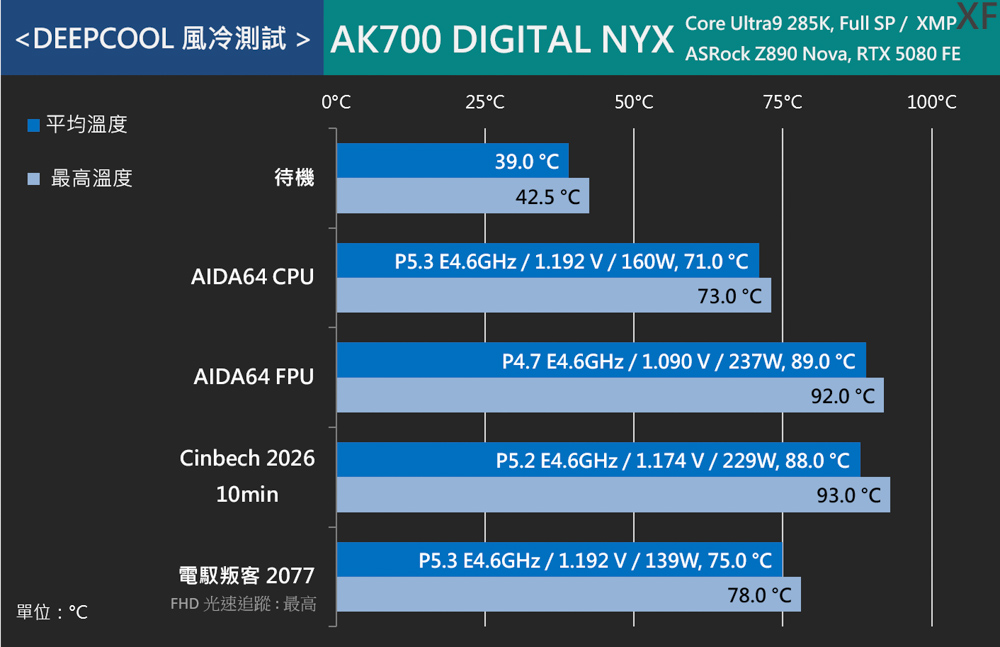

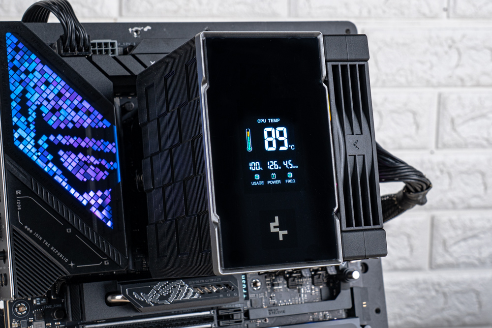

AK700 DIGITAL NYX 風冷散熱器,在Intel Core Ultra 9 285K 實測下,表現整體穩定;待機保持在 39°C 均溫;與日常相關 AIDA64 CPU 壓力測試,可控在 71°C 均溫、73°C最高溫;而高壓力的 AIDA 64 FPU測試,最高溫來到 92°C,穩定在均溫 89°C 左右,熱功耗達到 237W。
接著 Cinebench 2026 負載測試,有著 93°C 最高溫、88 °C 均溫、229W 熱功耗;遊戲部分,以電馭叛客 2077 實測,在 FHD 1080p、光速追蹤:最高的畫質設定下,基本穩定 75°C 左右;整體散熱能力,可勝任旗艦 Ultra 9 285K,乃至新款 Ultra 7 270K Plus 於日常生活和專業應用中。
↑ Intel Core Ultra 9 285K,AK700 DIGITAL NYX 風冷散熱測試。

簡單、緊湊、高效的單塔風冷散熱器;AK700 DIGITAL NYX 延續系列有料 126 × 98 × 157mm黑化塔身、7 根 6mm 熱導管+相容偏移設計的基礎上,進一步帶來 CTT 2.0 並管技術的新款散熱底座、LCD 頂蓋螢幕,並搭配高轉速、大風量的 120mm 性能風扇,可滿足 AMD / Intel 主流處理器效能,乃至應對更高階的 Ultra 9 285K 等型號使用。
在 AIDA64 FPU 測試中,兩者平台 R7 9850X3D / Ultra9 285K 溫度表現上,可穩定在 91°C / 92°C 左右,其中 AMD 距離預設溫度牆 95°C 略近些;若搭配 PBO Curve Optimizer 功能,採降壓超頻的操作調整,散熱效能則還可向上發揮,就看家玩家自己選擇。

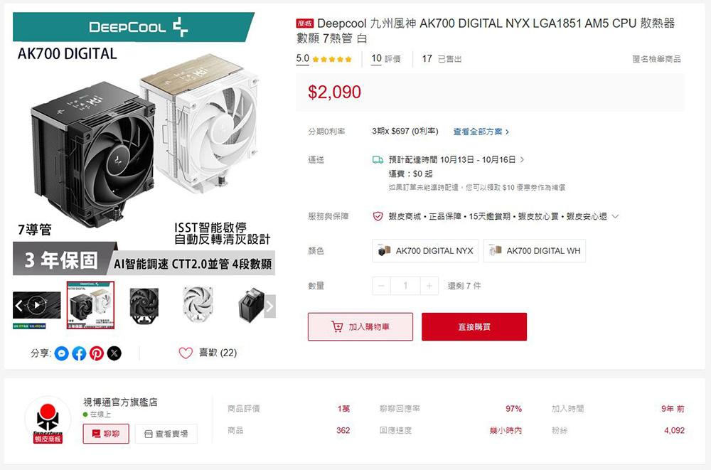

目前 AK700 DIGITAL NYX 風冷散熱器,目前官方售價NT$ 2090 元,具備支援主流處理器效能的散熱配置、緊湊高度 157mm 單塔機身、7 根熱導管+兼容熱管偏移,以及 CTT2.0 並管式的散熱底座;並搭配有數顯 LCD 頂蓋螢幕、120mm 性能風扇,包含 AI 智慧風速調節、8秒自動防塵等友善設計。
