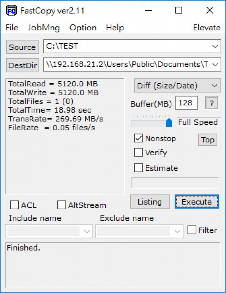

2.5G LAN效能實測,效能就是比1G快很多!在Phantom Gaming 2.5G LAN的測試部份,我們以兩張主機板對連的方式,來測試2.5G LAN對於10G LAN的效能(另一片Z390主機板內建之10Gb LAN)的傳輸效能。我們是透過iperf3來測試直連頻寬,以及利用FastCopy來測試傳輸一個5GB的大檔案所需要的時間以及平均傳輸效能。在測試環境設定方面,我們選擇3種環境,並分別以客戶端與伺服端來進行測試。測試場景解說如下:
(A)        1G對1G (即兩張主機板都連到1Gbps的Intel 219網路孔,頻寬上限為1Gbps,做為比較對照組)
(B)        2.5G對1G (即兩張主機板都連到最快的LAN埠,中間有連到Wi-Fi Router的1Gbps LAN埠,做為降速對照組)
(C)        2.5G對2.5G (即兩張主機板都連到最快的LAN埠,並直接對連,做為效能對照組)
以下是測試的結果、效能表現與說明!
透過iperf 3來測試2.5G對2.5G LAN網路對連的傳輸頻寬表現
●表1 以iperf 3測試互傳頻寬,在各種連線狀態下的效能與表現
在iperf 3的測試方面,從表格中可以看到(A)場景就是使用一般家用的1Gbps LAN,透過連到一般的1Gbps Router,傳輸頻寬最高就只到935Mbits/sec。這個還只是兩台電腦全速的使用狀態下,若有其他電腦也在傳輸,勢必這個值一定會下降!至於(B)場景,就是連2.5G的LAN埠,連到1Gbps Router,雖會被降速到1Gbps,但可以看到整體頻寬還是有些微的提升,達到943Mbits/sec!
至於(C)場景,就是兩張主機板直接高速LAN對連,又或者將家裡的Router升級到企業等級的2.5Gbps或10Gbps,整體傳輸效能就可以完全提升起來,達到2.34Gbits/sec!
透過FastCopy來測試2.5G對2.5G LAN網路對連的檔案傳輸效能表現
●表2 以FastCopy測試複製5GB檔案,在各種連線狀態下的效能與表現
在FastCopy的測試方面,以複製一個5GB的大檔案來測試傳輸速度。從表格中可以看到(A)場景就是透過連接家用的1Gbps LAN,並連至家用1Gbps Router,檔案複製效能最快可以飆升至106.04MB/s,時間大約48.28sec。若是在(B)場景,也就是到主機板的2.5Gbps LAN埠,並串連至家用1Gbps Router,雖會被降速到1Gbps,但可以看到檔案複製速度會有些許提升,達到110.63MB/s,時間大約46.28sec,省了2秒。
要是在(C)場景,就是兩張主機板直接高速LAN對連,又或者家裡的Router升級到2.5Gbps以上,整體傳輸效能就可以完全提升起來,讓讀取速度只要20秒搞定,寫入速度甚至19秒就可以搞定!傳輸速度達到249.76MB/s,甚至飆升到269.69MB/s!
