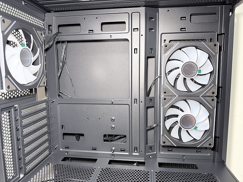

▲出廠直接預裝了右側進風 12cm×2、後置排風 12cm×1 共三個風扇,電源艙上方底部還能再補滿三個 12cm 風扇來輔助顯卡散熱,只不過頂部水冷特別標註了「厚度 52mm」限制,也就是常規的 27mm 冷排搭配 25mm 厚度風扇剛剛好,這部分我們再用實際安裝來好好驗證一下~

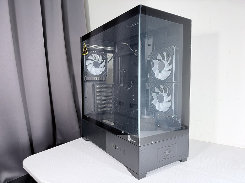

▲褪去包裝後,視博通 SAP320(B) 展現了相當俐落的 270 度無 A 柱海景房輪廓,兩片鋼化玻璃都是並未縮水的標準 4mm 厚度!

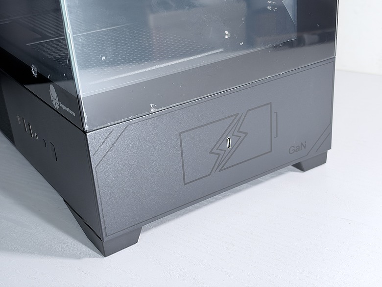

▲這組獨立的 Type-C 60W 快充插孔安排在正面底部的飾板正中央,周圍透過幾何線條勾勒出完整的電池輪廓與貫穿的閃電標誌,右下角則標記了低調的「GaN」氮化鎵字樣;原廠特意將這組充電孔與左側下緣的常規 I/O 介面分開配置,不會和側邊既有的外接線材互相搞混或打結,桌面走線的俐落度明顯提升不少~

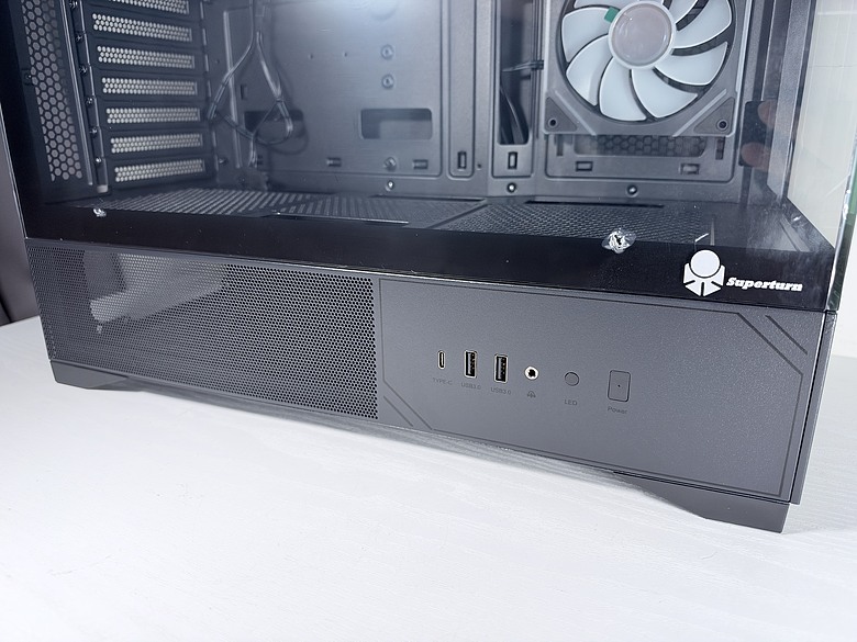

▲將視線轉至機殼左側下方,這裡集中了整台主機的核心控制面板與主要擴充 I/O,由左至右依序配備了一組 Type-C 傳輸埠、兩組 USB 3.0 Type-A、一個 3.5mm 耳機麥克風音訊孔、ARGB 燈效切換鍵(LED)以及方型的電源開關,與正面獨立的 60W PD 快充分開,避免了「想充手機就佔用傳輸埠」的尷尬窘境

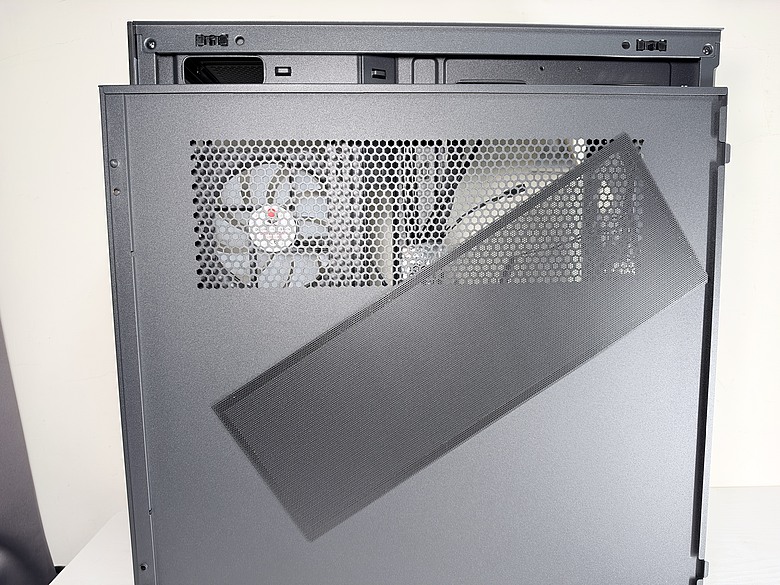

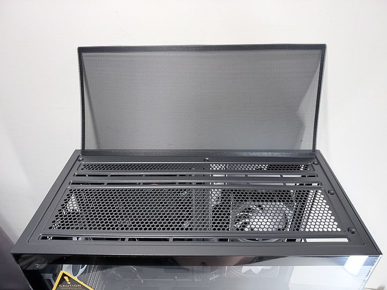

▲上方覆蓋了一整片大面積的磁吸式金屬防塵濾網,徒手輕拉即可掀起,方便日後清理灰塵或是擦拭維護;在固定軌道上採用了明顯向外側偏移的設計,拉開水冷排與主機板頂部 VRM 供電散熱裝甲、高馬甲記憶體之間的距離,避免在安裝一體式水冷時發生組裝干涉!

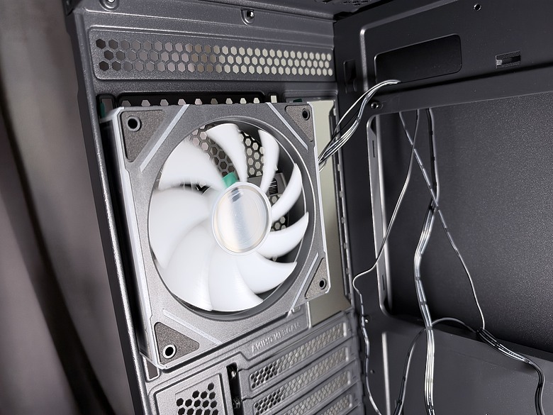

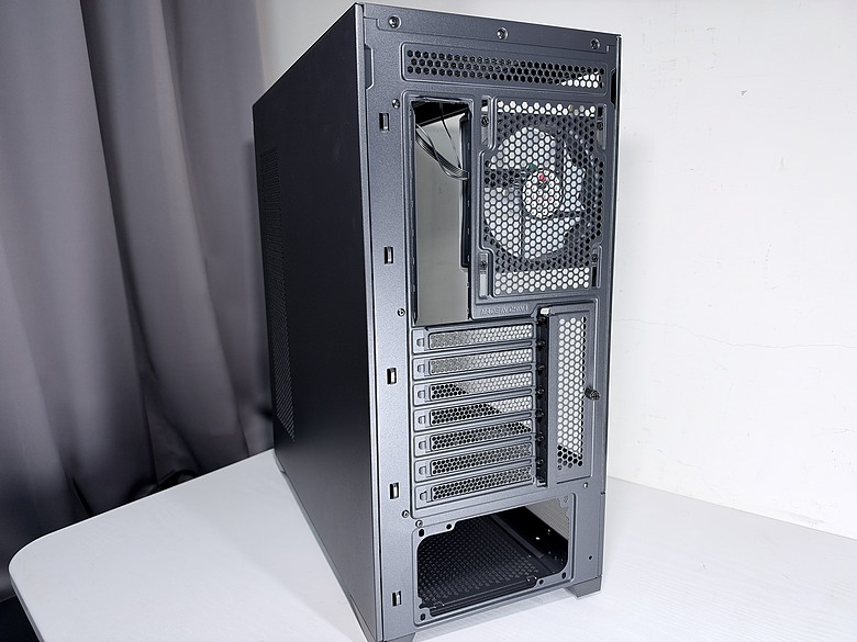

▲機身後方採用標準的下置電源 ATX 架構配置,右側預裝了一顆 12cm 排風扇,其安裝孔位採用上下長條狀滑軌設計,讓玩家能依照內部空間微調風扇高度;最下方的電源供應器安裝艙口,提供了正反向安裝的螺絲孔位

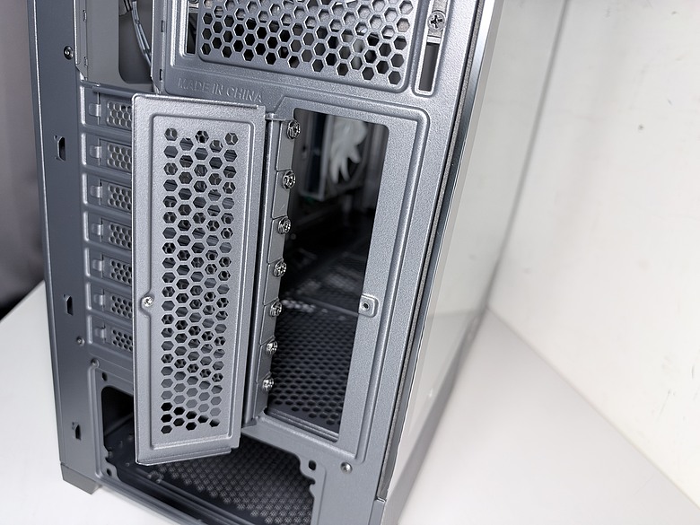

▲進一步來看 PCIe 擴充槽的固定結構,採用了相當便於組裝的活動式擋板防護蓋設計,鬆開固定螺絲後,這片金屬蓋板即可向外翻開,直接露出後方 7 組 PCIe 槽位的獨立固定螺絲,由此也能得知,給的是可重複使用的 PCIe 擋板

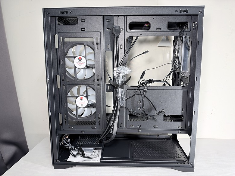

▲卸下右側板後,機殼背部的內部結構與理線佈局整體中規中矩,中央與周圍區域也看到有許多組束線環;左下區預留了硬碟支架並放置了隨附的說明書與配件包

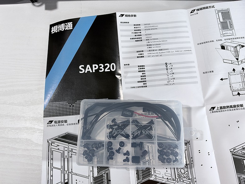

▲隨附的配件與說明書在細節呈現上令人相當驚喜,附上了一個帶有多格分區的螺絲分類盒,裡面也包含了多組束帶與魔鬼氈,在組裝指引與日後耗損維護的貼心程度上,這份配件陣容確實展現了相當到位的誠意~

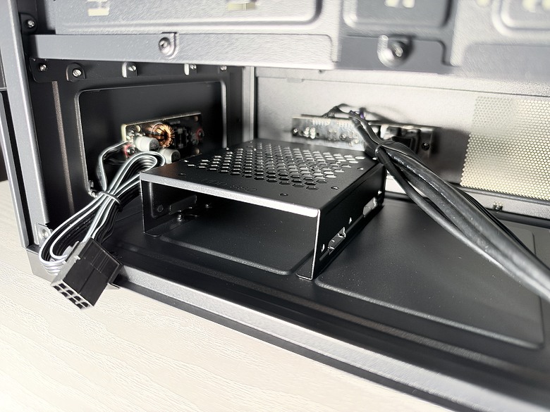

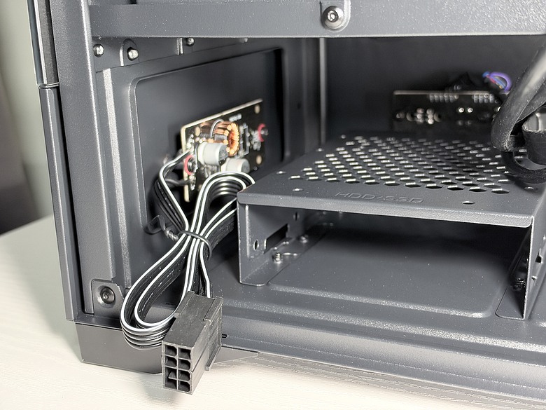

▲將降壓模組以螺絲固定在前飾板內側,PCB 上能看到帶有散熱膠固定的環形電感線圈與濾波固態電容,從電路板延伸出來的黑化線材,末端連接的正是標準的 PCIe 8-Pin 電源母座,這也證實了它是直接吃電供輸出最充沛穩定的 +12V 線路,再透過板載的氮化鎵控制 IC 將電壓轉換為符合 USB-PD 協議的各檔位電壓

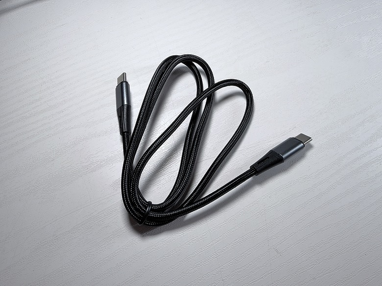

▲隨附了一條 Type-C to Type-C 快充線材,線身外層採用了耐磨抗拉扯的黑色高密度編織網面包覆,兩端接頭外殼則使用深灰色金屬磨砂材質搭配加長的防彎折橡膠網尾保護,無論是手感扎實度還是抗拉耐用性都比一般廉價的 PVC 塑料線材高出不少!替大家省去額外選購線材的花費與規格確認的麻煩,這點在細節體驗上的確相當周到~

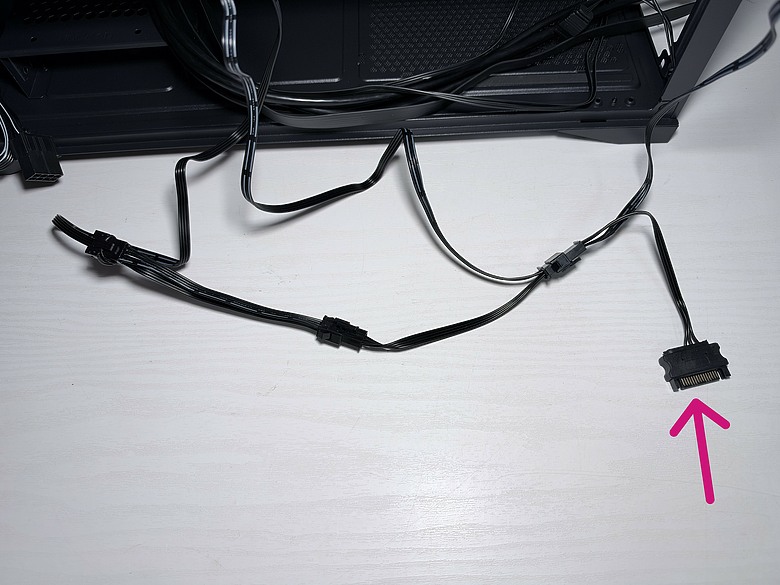

▲在風扇線材的部分,與常見的 4-Pin PWM 不同,由後方風扇串接側邊兩個風扇後,由電源 SATA 線材供電,風扇轉速固定無法調整!

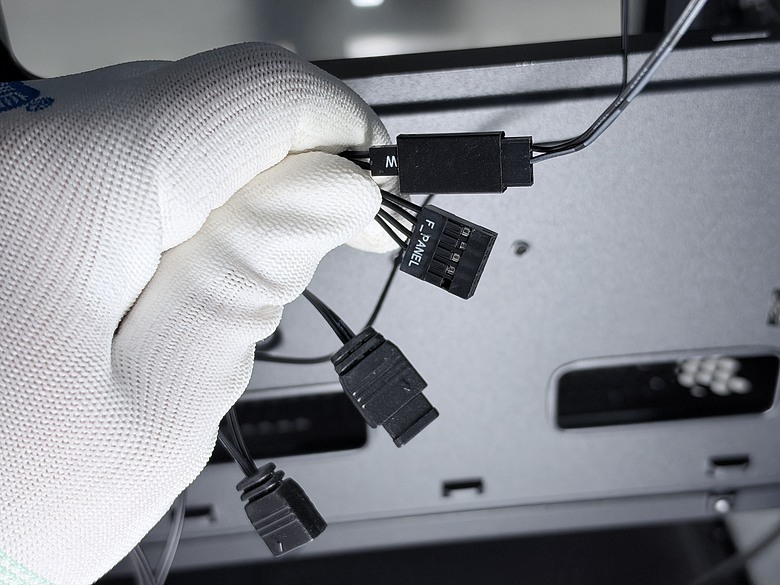

▲ F_PANEL 採用整合型的一體式接口,不過尾段又額外分離出一組 LED SW,預先接在後方風扇的延伸線材上,燈光部分提供了 5V 3-Pin ARGB 分接線,接在主機板上就能夠透過軟體控制,只要長按開機鍵旁邊的 LED 鍵即可切換為主機板燈效同步模式

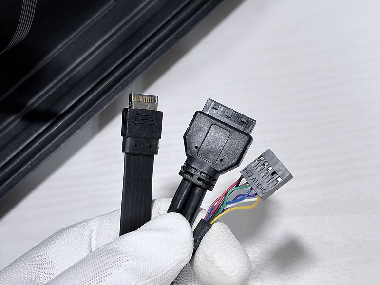

▲檢視這組 Type-E 接頭也再次印證了這咖機殼的雙 Type-C 獨立分工架構,這條線材僅負責機殼左側下緣那組 20Gbps 的高規格數據傳輸,不過 USB 3.0 Type-A 的標準 19-Pin 針腳接頭是選擇較傳統的圓線,不如旁邊 Type-E 線材柔軟

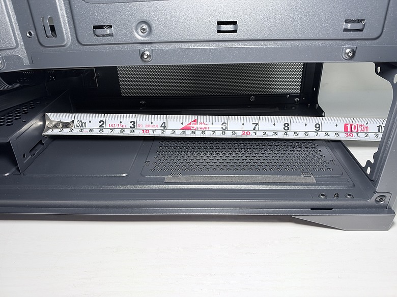

▲電源的整體安裝位實際測量大約有 29 公分的深度,空間相當充裕!底部同時貼有兩條長型減震泡棉膠條以抑制電供運轉時的共振異音

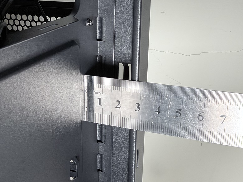

▲背後的理線深度約有 25mm 的可用容納空間,算是相當充裕且標準的深度表現,可以搭配束線帶進行局部固定,實際裝機時,就算不特別用束帶也能順利蓋上側板~

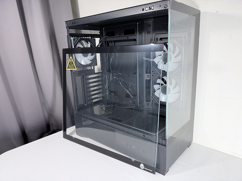

▲兩片玻璃皆與側板同樣採用球型卡扣固定,拆裝方式則採用底部插槽定位結合上方卡扣,內外兩側都有防護膜

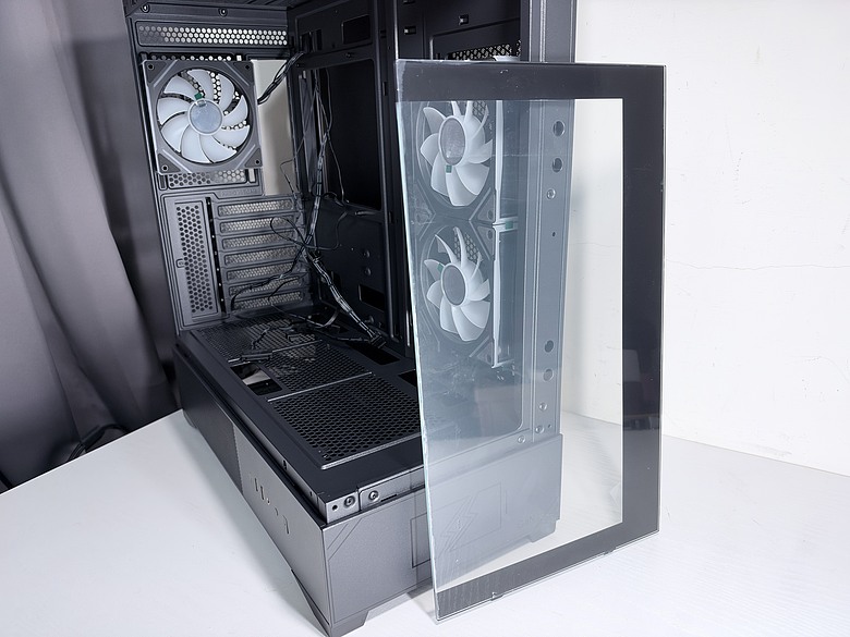

▲前方的玻璃與側面拆裝方式相同,裝機時可拆可不拆

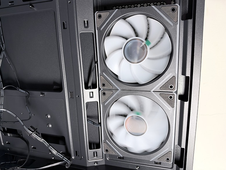

▲這兩顆預裝的 12 公分 ARGB 風扇正是海景房最關鍵的「門面擔當」,採用了反葉設計,當風扇向機殼內部大口進風時,迎向玻璃側的依然是平整乾淨的導光扇葉與中央同心圓鏡面飾蓋,能大幅減少傳統進風扇骨架與馬達結構的視覺干擾,大幅提升了整機組裝後的視覺純粹度~

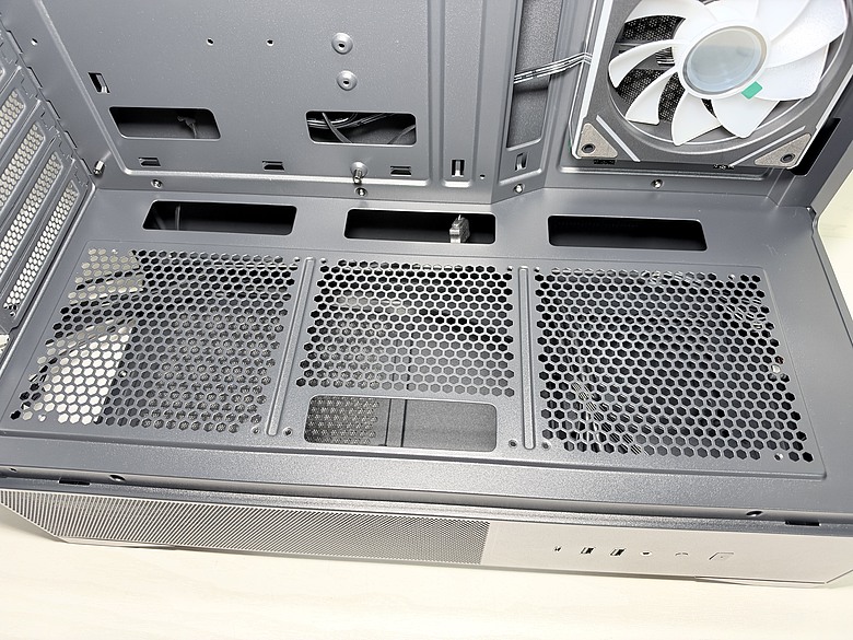

▲在分艙平台上,完整劃分出三組 12cm 風扇的鎖點空間,可以利用配件盒內附贈的長螺絲在此處補滿風扇,直接從下方向上吸取氣流直吹顯示卡,也貼心預留了一處專為顯示卡電源線設計的垂直走線開孔,讓顯卡供電線能以最短且垂直的角度直插顯卡供電接口,但中間的風扇與顯卡走線孔只能擇一選用!

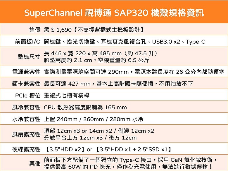

依照國際慣例,簡單列出本次測試平台與設定參數:
測試環境:室溫 26 度,濕度 50% 左右
開箱主角:視博通 SAP320 黑色機殼
散熱器:MEG CORELIQUID E15 水冷散熱器
處理器:AMD Ryzen 9 9900x
主機板:MSI MAG B850 GAMING PLUS MAX WIFI
散熱膏:Arctic MX-7
記憶體:Lexar 雷克沙 DDR5 ARES 6800 RGB 16GB x2
顯示卡:MSI RTX 4070 Ti GAMING X TRIO WHITE
電源供應器:MONTECH 君主 Century II 創世紀 II 850W

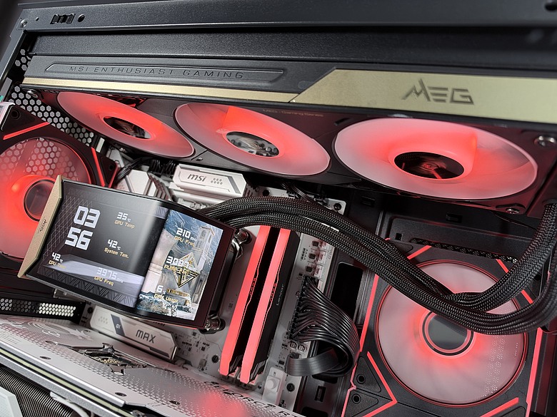

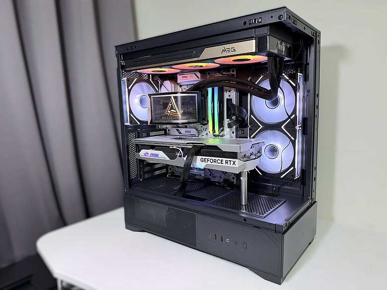

▲由於外箱上的規格標示為厚度僅 52mm,但產品頁面則標示需低於 55mm,這讓我不禁好奇,實際安裝起來的相容性究竟是如何,剛好手邊有一組微星旗艦級水冷可以拿來做驗證,厚度是非常規的 30mm 厚冷排加上 28.4mm 的風扇,總厚度約為 58.5mm 的 360 水冷是有辦法安裝的,提供大家做個參考~
▲在空間餘裕與相容性方面,高達 427mm 的顯卡支援長度非常夠用,即便裝入了大體積的三槽長顯卡,前端與側板進風扇之間依然保有大片開闊的走氣空間,電源艙頂部平整的通風平台也能穩當安置一組金屬顯卡支撐架

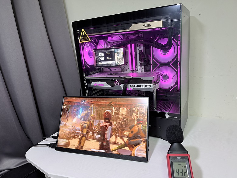

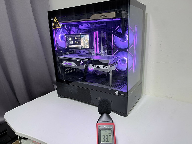

▲由於機殼內預先附贈的風扇為固定轉速,沒辦法從軟體中監測到實際轉速為多少,簡單將水冷風扇調整到約 1100 RPM,整體噪音僅有 38.7 分貝,可以感受得到預裝風扇走的是靜音路線~

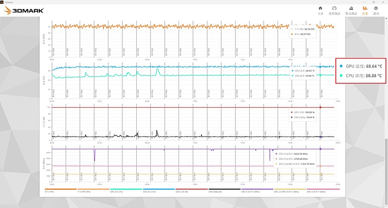

▲在進行 3DMark Steel Nomad 壓力測試時,加入了電源、顯卡的風扇轉速後,整機噪音來到了約 43.2 分貝上下,是個完全可以接受的程度~
▲在 3DMark Steel Nomad 壓力測試結果中,顯卡溫度約為 68°C,Ryzen 9 9900x 的負載並不高,在旗艦級的水冷加持下,平均約為 50°C,即便是安靜的預裝風扇,解熱能力的表現也不會很差~

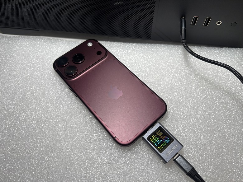

▲實際接上電力測試儀與 iPhone 18 Pro 進行實測對比,左側面板由主機板 Type-E 延伸出的標準 Type-C 傳輸埠,測得數值約為 4.31V / 2.03A,輸出功率僅有 8.76W 左右,這正是多數主流與入門主機板前置 Type-C 的常態限制,實際充入手機的瓦數連 10W 都難以突破,在邊充邊用時往往只能勉強維持電量不掉

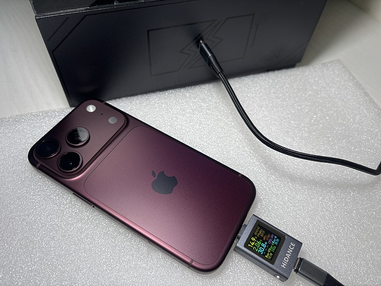

▲最後將同一條 Type-C 編織線換插至機殼正面電源倉的專用快充孔,直接切換到 15V 的高壓快充檔位,功率最高能飆到近 40W,平均以 30W 左右快速充電,這項實測直接證明了視博通 SAP320(B) 的獨立快充絕非噱頭!玩家確實不需要花大錢購買破萬元的高階主機板,就能在電腦前面板享受到真正實打實的高速快充體驗~

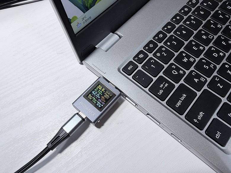

▲也許有人會好奇:「既然標榜 60W 快充,為什麼剛才充手機只有 30W?」這並非虛標或噱頭,而是受限於手機端的 USB-PD 協議上限,比如 iPhone 最高僅能吃 15V,換接支援 20V 輸入的筆電後,就能成功觸發 20V 高壓檔位,底部記錄的瞬間峰值更飆出近 57W,至於畫面當下的即時功率落在約 44W,單純是因為筆電電量已高達 90% 進入保護降速,完全足以證實這顆 GaN 模組確實具備實打實的 60W 輸出實力~
▲老規矩,依照慣例,每次機殼的開箱,詩人都會再次整理出更加詳細的相關規格給大家參考,記得點讚收藏一下,回去慢慢看,希望對大家都能有所「收貨」!
