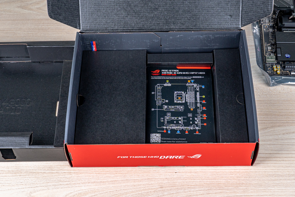

↑ 內盒擺設,特別留出說明書欄位,取出主板時方便隨手查閱。

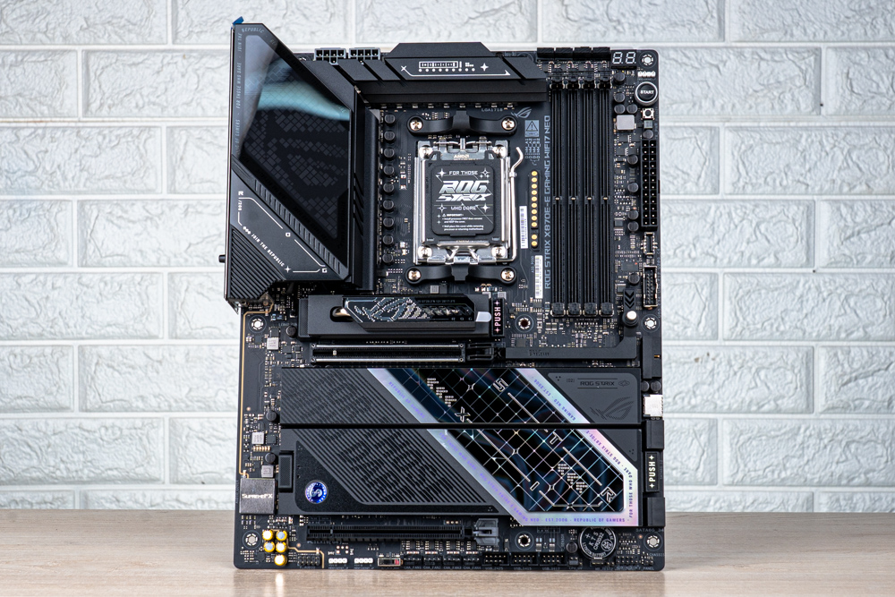

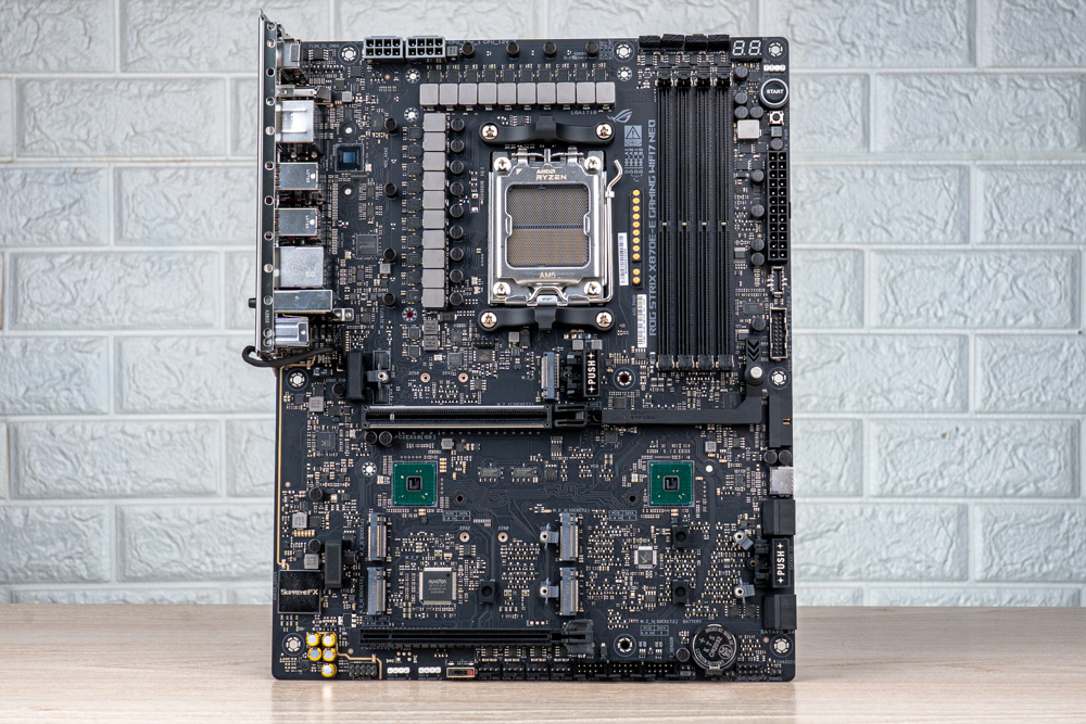

初觀本體 ROG STRIX X870E-E GAMING WIFI7 NEO,有別於前代 GAMING WIFI 黑化風格,採用一體式的幻彩銀紋飾,搭配 ROG STRIX潮酷裝甲,讓視覺更加簡潔統一,襯托出全面進化的 NEO 新生感;並且透過斜紋的「FOR THOSE WHO DARE」精神標語,以及立於 I/O 上蓋的 ROG 點陣燈效,作為點綴與玩家打招呼。
↑ 主板正面,沉穩黑色 + 幻彩銀紋的 ROG STRIX 裝甲,搭配 I/O 上蓋 ROG 點陣燈效。

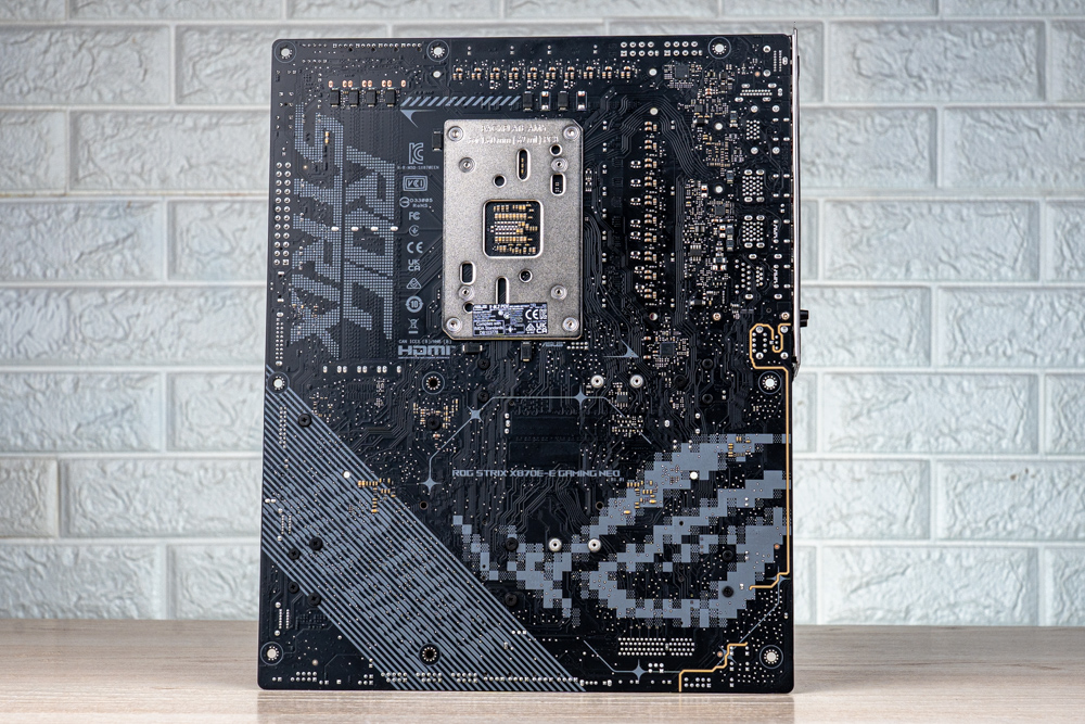

↑ 主板背面,則有著 ROG STRIX 塗裝。

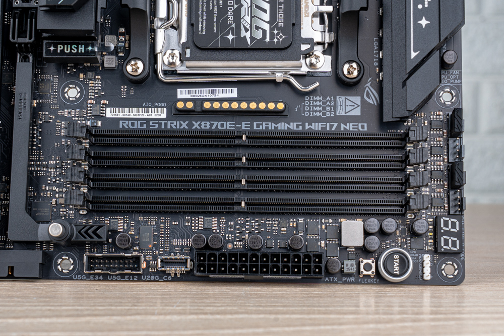

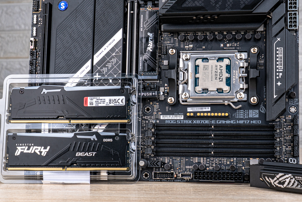

右上區域,配置有 4 DIMM DDR5 NitroPath 記憶體插槽,採用縮短末端針腳的插槽設計,可兼具安裝穩固性,帶來 DDR5 9600+MT/s (OC) 超頻潛力;並支援最大 256GB DRAM 容量、EXPO 超頻設定檔、DIMM Fit 和 DIMM Fit Pro 記憶體超頻功能。
倘若玩家所選用記憶體,不支援 EXPO 功能時,ASUS還提供 AEMP 增強型設定檔,可自動偵測辨別,配置最佳化DRAM 超頻參數,以提升記憶體效能。
↑ 4 DIMM DDR5 NitroPath記憶體插槽。

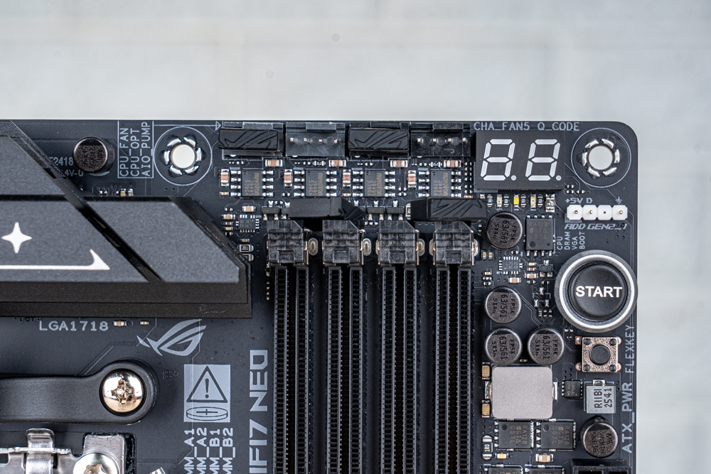

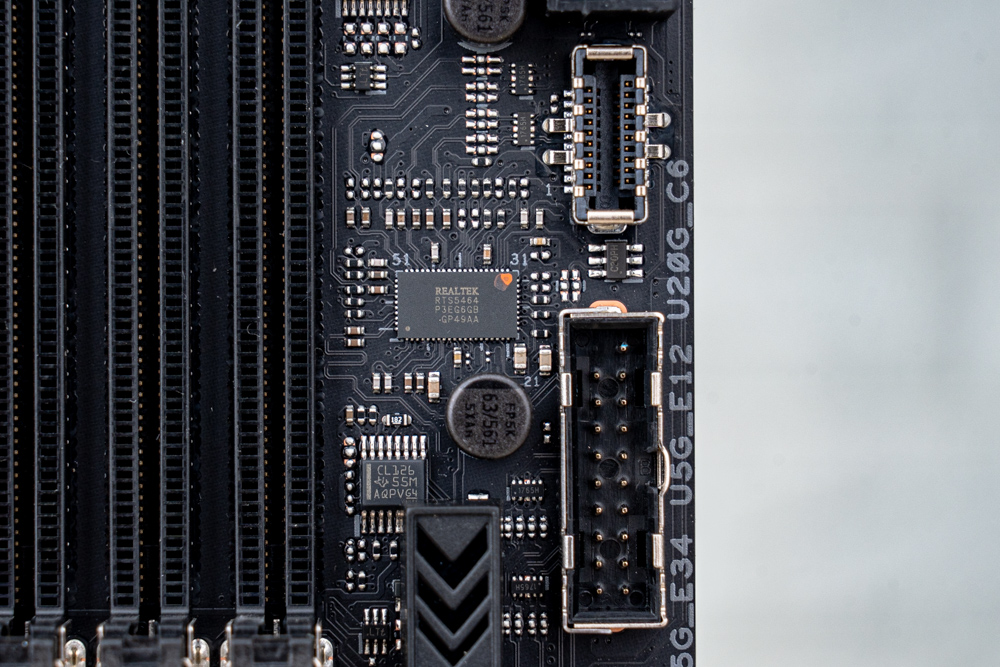

在記憶體周圍,也設有常見的 CPU_FAN / OPT / AIO_PUMP、ARGB 3-Pin 擴充,包含Q-CODE 與 Q-LED 除錯指示燈、電源鍵與自訂義按鍵等 DIY 友善功能;搭配側面 4 個 SATA、多組 USB-C 20Gbps & USB-A 5Gbps 擴充,支援玩家大檔案傳輸、多設備連接。

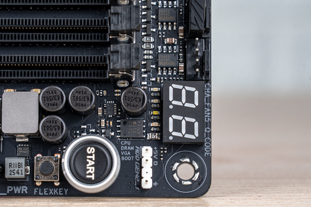

↑ 多個 FAN 4-Pin、ARGB 3-Pin 擴充、Q-CODE / Q-LED 除錯燈效、電源鍵與自訂義按鍵。
↑ Q-LED 指示燈置於 Q- CODE 除錯代碼旁;由上依序為 CPU、DRAM、VGA、BOOT。

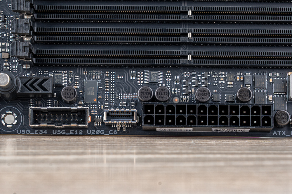

↑ 側面有著 USB-A 5Gbps、USB-C 20Gbps 前置擴充、主板 ATX 24-Pin 供電。

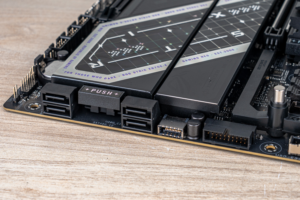

↑ 側面下半 4 個 SATA、USB-A 5Gbps、USB-C 20Gbps 擴充。

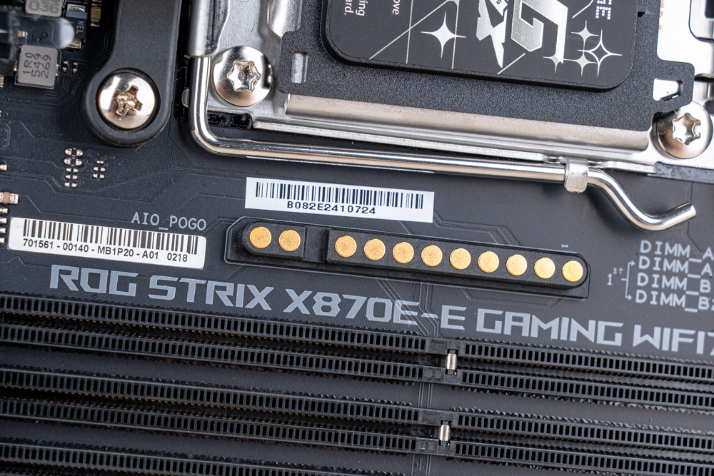

此外,置於 CPU 與 DRAM 插槽之間的「Q-Connector」金屬接點,為 ASUS / ROG 水冷散熱器專用的快接設計,能夠提供玩家「真無線材連接」的功能性與簡潔視覺;目前支援 ROG Strix SLC IV 360 ARGB LCD 水冷,若對實際效果與測試有興趣的玩家,可參閱這篇開箱。
↑ ASUS / ROG 水冷散熱器專用的快接設計, Q-Connector 金屬接點。

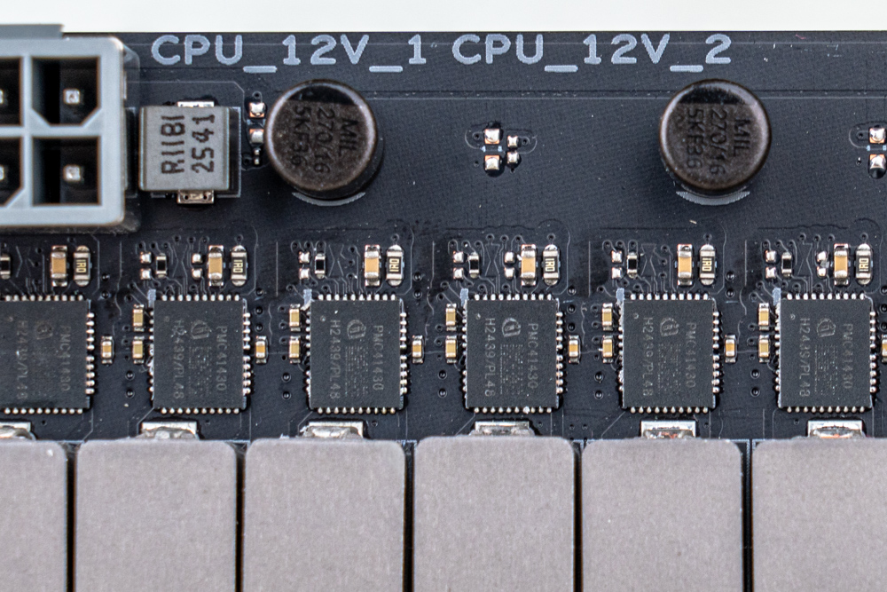

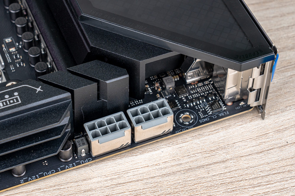

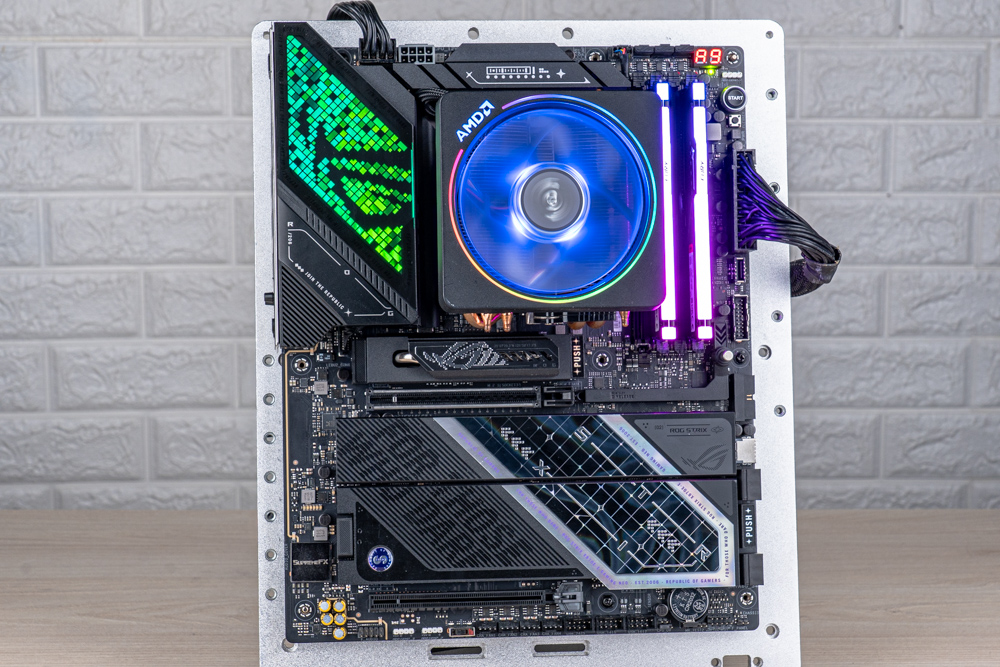

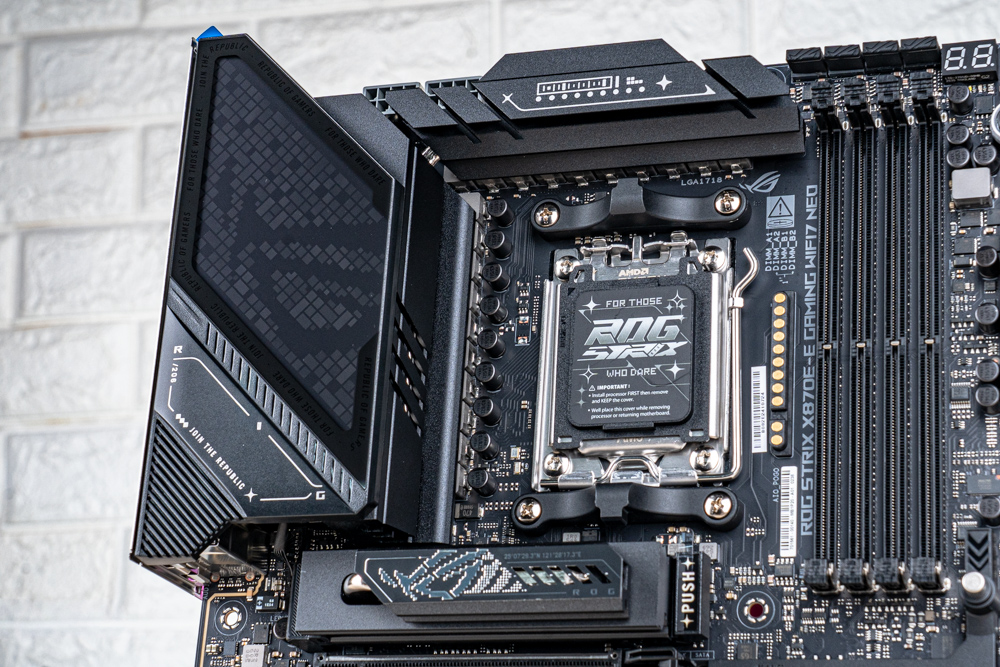

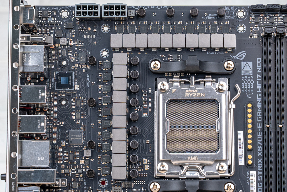

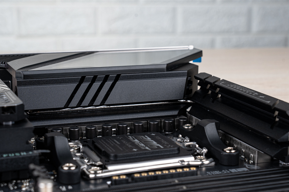

處理器部分,配有 ROG STRIX 保護蓋,捍衛 AM5 插槽針腳;其CPU 供電設計,採用 18 相 Vcore  110A + 2 相 SOC 110A + 2 相 MISC 80A 功率級配置;搭配熱管串聯的鋁合金散熱器,為 VRM  提供穩定散熱;並且延伸至 I/O 上蓋處,與大面積點陣 ROG 燈效,構成一體式的視覺包覆。
↑ 新生 NEO 版本,配有厚實 VRM 鋁合金散熱器、大面積點陣 ROG 燈效的 I/O 上蓋。
↑ VRM 鋁合金散熱器,於側面可見採用「熱導管串聯」設計。
↑ CPU 供電接頭,為雙 8-Pin  PROCOOL II 設計。

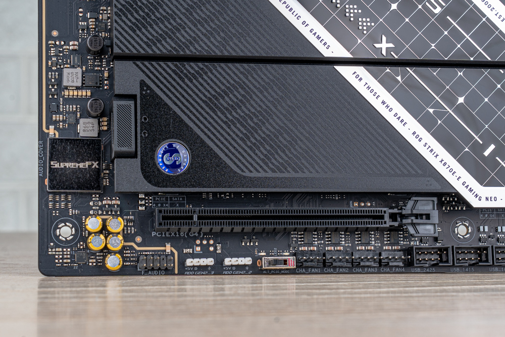

主板下半區域,有著各項實用擴充;其一 PCIe擴充,配有 2 根 PCIe x16插槽,從上依序為PCIEX16(G5) 插槽,由 CPU 提供 PCIe 5.0 x16 完整頻寬,滿足高階顯卡效能;最下方 PCIEX16(G4) 插槽,則由晶片組 X870E 提供 PCIe 4.0 x 4 頻寬,支援玩家介面卡擴充。
此外,PCIEX16(G5) 插槽,也針對重量級的旗艦顯示卡,設有 SafeSlot 金屬裝甲強化,搭配 DIY 友善的 PCIe Q-Release 一鍵釋放按鈕,方便玩家快速拆裝。

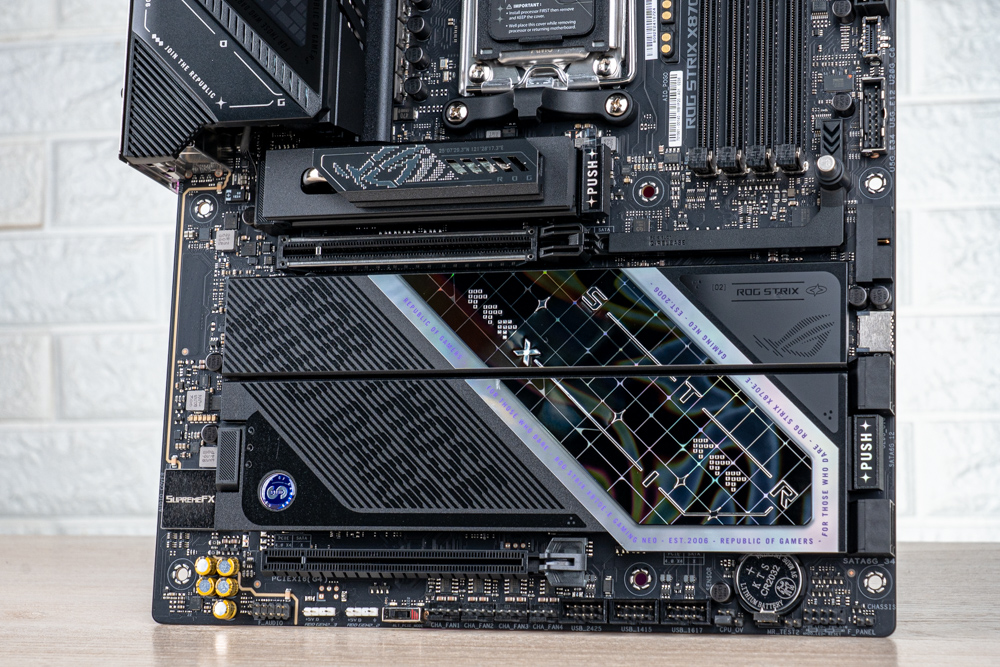

↑ 主板下半部,有著 PCIe 插槽、M.2散熱器與插座,各式常見連接埠。
↑ PCIEX16 (G5) 顯卡插槽,採用 PCIe Q-Release 一鍵快拆設計。

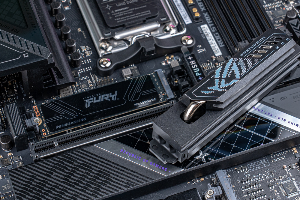

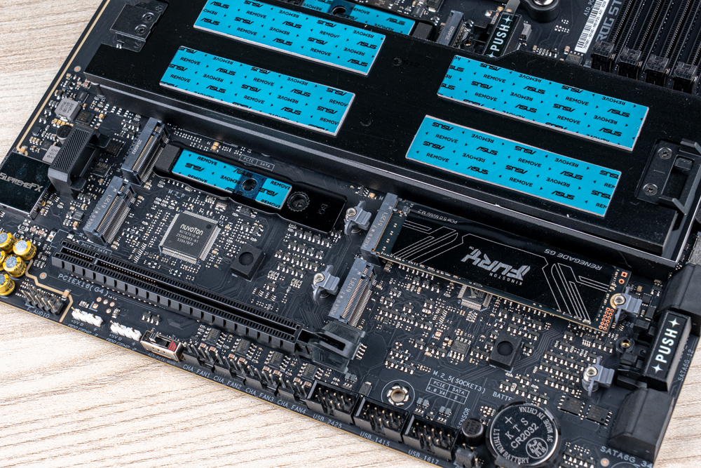

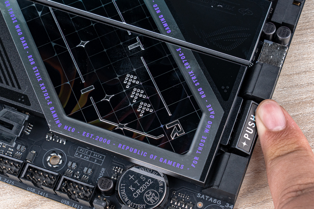

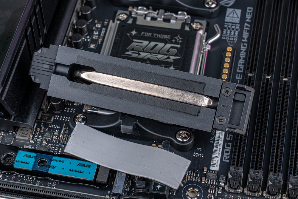

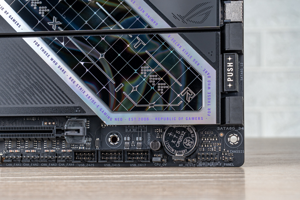

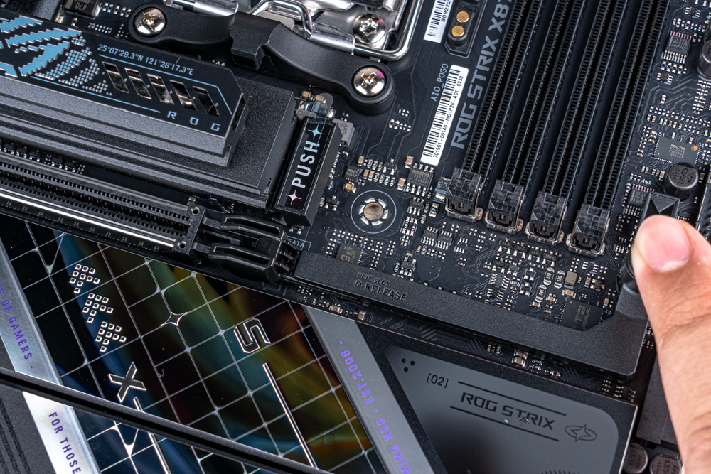

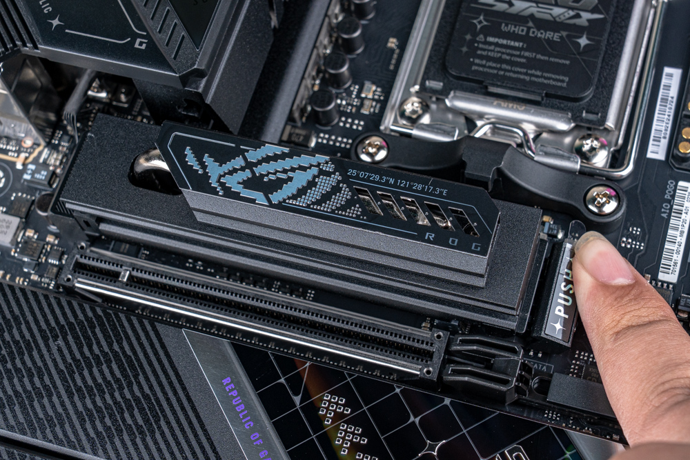

其二 儲存擴充,提供 5 個 M.2 插座,由上依序為 M.2_1、M.2_2 / M.2_3 / M.2_4 / M.2_5 插座;皆採用新版 Q-Release 快拆散熱器,只需透過 “PUSH” 按鍵,即可一鍵 DIY輕鬆拆卸;而具體頻寬細節,則待後續 M.2 拆裝部分一併補充。
↑ M.2_1 獨立散熱器,採用新版 M.2 Q-Release 一鍵快拆設計。
↑ M.2_2 ~ M.2_5 大面積散熱片,同樣為 M.2 Q-Release 一鍵快拆。
來到主板底部,具備 4 個 CHA_FAN 風扇、2 個 ARGB燈效,搭配 3 組 USB2.0 連接埠,支援玩家內接水冷 LCD與設備供電,包含前置 USB 擴充;並且設有ALT_PCIe_MODE、CPU_OV 等調試開關與針腳,方便玩家即時調整 PCIe 模式、處理器超頻電壓。
↑ 底部左半,前置音效、ARGB、CHA_FAN、ALT_PCIe_MODE 調試開關、PCIEX16(G4) 插槽。
↑ 底部右半,提供 3 組 USB2.0 (總計 6 個 USB 擴充 )、CPU_OV 針腳、F_PANEL 前面板。

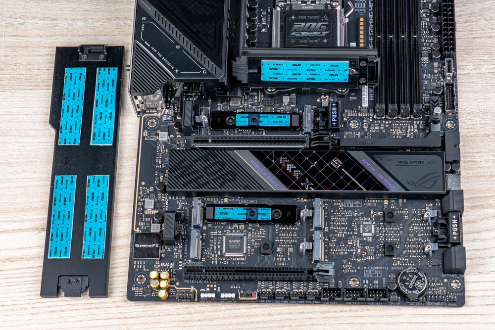

M.2 SSD拆裝上,全面 DIY 友善化,皆配置有 M.2 Q-Latch 快拆插座,搭配內置導熱墊,輔助硬碟散熱與安裝;其中 M.2_1 散熱器,特別採用熱導管設計,可更好應對目前高發熱的PCIe Gen 5 M.2 SSD 極速規格。
此外,究安裝維護的考量上,M.2_2、M.2_3、M.2_4、M.2_5 插座,在安裝 3 Slot 厚顯卡時,大概率會被遮住;因此,建議作為資料碟來長期使用,則可避免頻繁拆裝。
↑ M.2_1 獨立散熱器,採用熱導管設計,更好輔助 PCIe Gen 5 M.2 SSD 散熱。
↑ M.2_1 插座,配置有 M.2 Q-Latch 快拆設計,輕鬆安裝 M.2 SSD。
↑ M.2_2 (左上)、M.2_3 (右上)、M.2_4 (左下)、M.2_5 (右下) 插座,標配 M.2 Q-Latch 快拆。
M.2 頻寬方面,給的相當乾脆,只分有 PCIe 5.0 x4 (to CPU) 的 M.2_1、M.2_2 插座,以及 PCIe 4.0 x4 (to MB) 的 M.2_3、M.2_4、M.2_5 插座,這兩種 M.2 頻寬;其中 M.2_2 / USB4 Type-C 後方連接埠、M.2_3 / PCIEX16(G4) 插槽,皆共用同組 PCIe 通道,會有頻寬分切狀況;這相較前代GAMING Wi-Fi,NEO 版本以不犧牲 GPU 頻寬為前提,有著更具彈性化的分配。
因此當 M.2_2 / USB4 Type-C 後方連接埠,兩者都有安裝設備時,預設皆降為 PCIe 5.0 x2 頻寬運行;而 M.2_3 / PCIEX16(G4) 則僅能擇一使用,全速 PCIe 4.0 x4 頻寬開跑;此外,前者也能透過 BIOS 自行調整設定,就看玩家怎麼取捨。
↑ M.2插座,由上依序為 M.2_1、M.2_2 (左上)、M.2_3 (右上)、M.2_4 (左下)、M.2_5 (右下)。

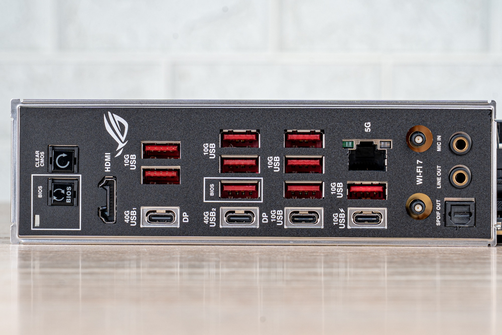

主機板後I/O 配置,為一體式設計,提供 HDMI 2.1顯示輸出、3.5mm 與 S/PDIF音訊輸出; USB部分,總計 13 個連接埠,分有紅色 9 個 USB-A 10Gbps、各 2 個 USB4 Type-C、USB-C 10Gbps,其一支援 30W PD 快充;方便玩家大檔案傳輸、各式 USB 設備連接。
網路部分,給有滿血 Wi-Fi 7 320MHz + Q-Antenna 快拆天線、5GbE LAN RJ-45 網路;並配有加大面積的 Clear CMOS、BIOS Flashback 按鈕,方便玩家針對 BIOS 調整,進行重置與離線升級;且標有「黑色框線」USB連接埠,則為 BIOS Flashback 更新專用的連接埠。
↑ 主板後 I/O 配置,連接埠一覽。

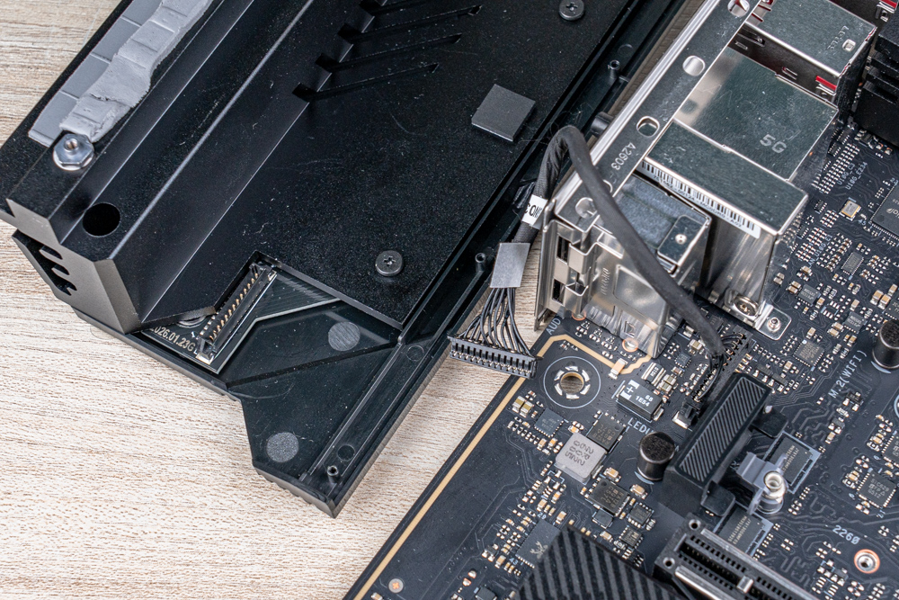

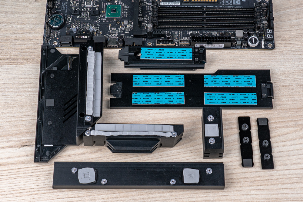

解封初步,拆解包覆式 VRM 散熱器;其中可見,除了內部貼有導熱墊,輔助 CPU供電散熱外;還配置 1 條訊號線,相連於主板板上,與 I/O 上蓋的 ARGB LED電路板,以提供後 I/O 上蓋的 ROG 視覺燈效。此外,USB4 控制晶片也配置有散熱器輔助。
↑ 包覆式 VRM 散熱器,內著有著 ARGB PCB 電路板接線,拆卸時需要注意。

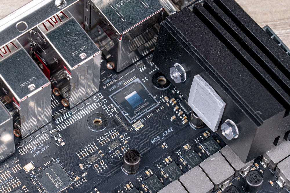

↑ USB4 控制晶片,設有散熱器輔助導熱。

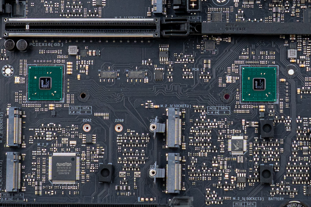

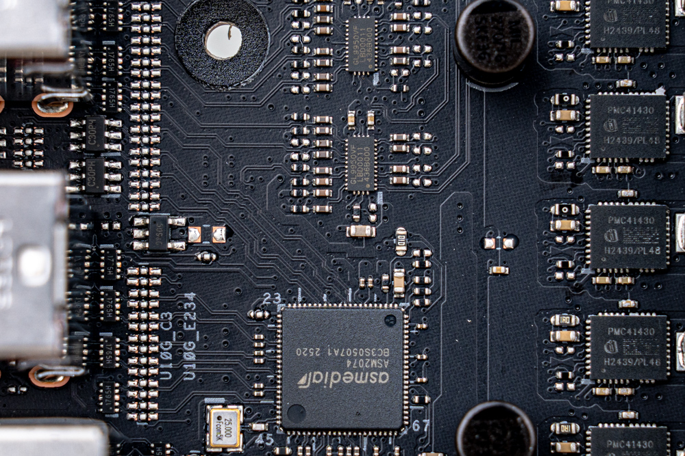

主板內構顯現!高度集成化的黑色 PCB 電路板,周圍佈滿電子元件,有著 DiGi+ VRM ASP2205控制器,帶來 CPU 18相 Vcore 110A + 2相 SOC 110A + 2相 MISC 80A 供電設計;搭配 MTK MT7927滿血Wi-Fi7、Realtek RTL8126 5GbE LAN、USB-C 40Gbps & PD 30W 等規格用料。
↑ ROG STRIX X870E-E GAMING WIFI7 NEO 正面內構。
↑ 18 相 Vcore 110A + 2相 SOC 80A + 2相 MISC 80A Power Stages。
↑ VRM 主供電相為 Infineon PMC41430,最大可输出 110A 峰值電流 。

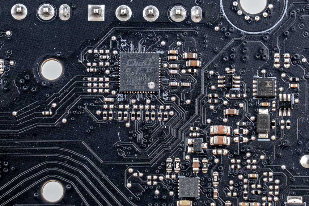

↑ CPM VRM 控制器為 DiGi+ EPS ASP220;設於主板背面。

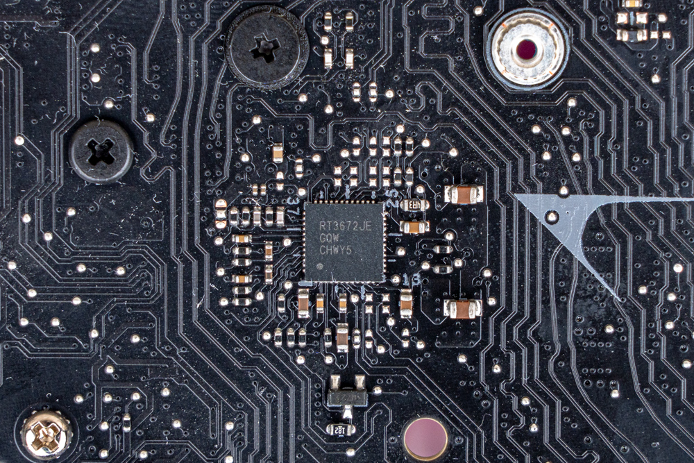

↑ VDD MISC 控制器為 Richtek RT3672JE;也置於主板背面。

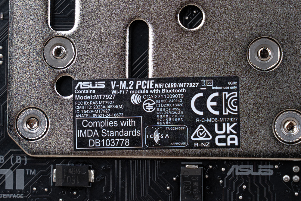

↑ 背面貼有 Wi-Fi 7 網卡型號 MTK MT7927,支援滿血 320MHz 頻寬、6GHz 頻段、BT 5.4。

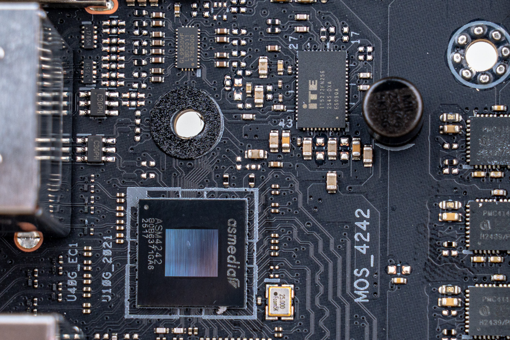

↑ ASMedia ASM2074 (下)、ITE IT5272FN (中) PD 控制晶片,後置 USB4 Type-C 40Gbps。
↑ ASMedia ASM2074 (下) 控制晶片、多顆 Genesys Logic GL9950VF (上) 訊號中繼晶片,提供 USB-A / C 10Gbps。

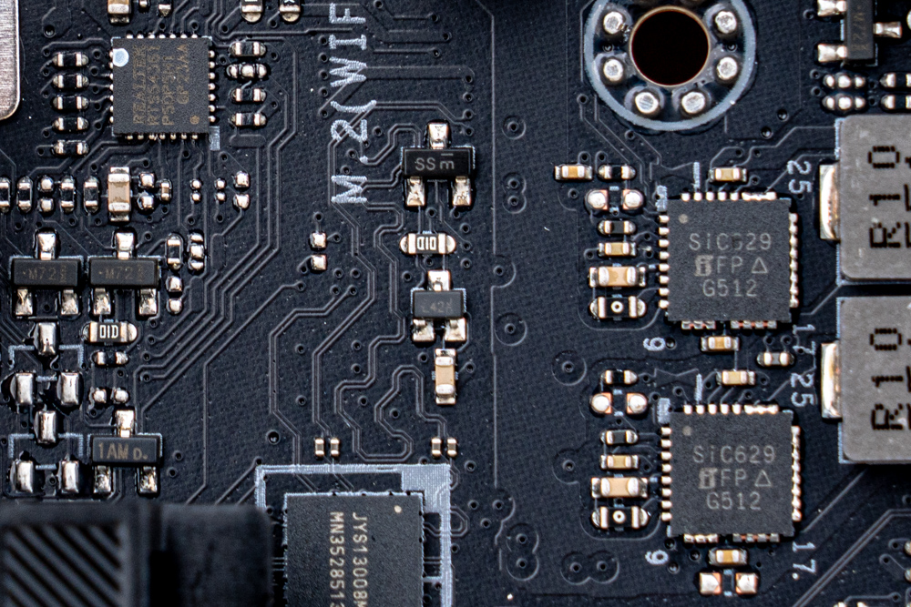

↑ Realtek RTS54361 (左上) 供電晶片,提供 USB-C 10Gbps 30W PD / PPS 快充; 2 相MISC 供電為 Vishay SIC629 (右下),支援输出 80A 峰值電流

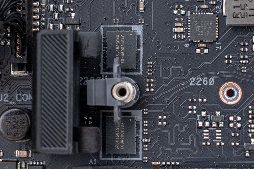

↑ LeRain JYS13008MF03 PCIe 5.0 Mux晶片,處理 PCIe 通道。

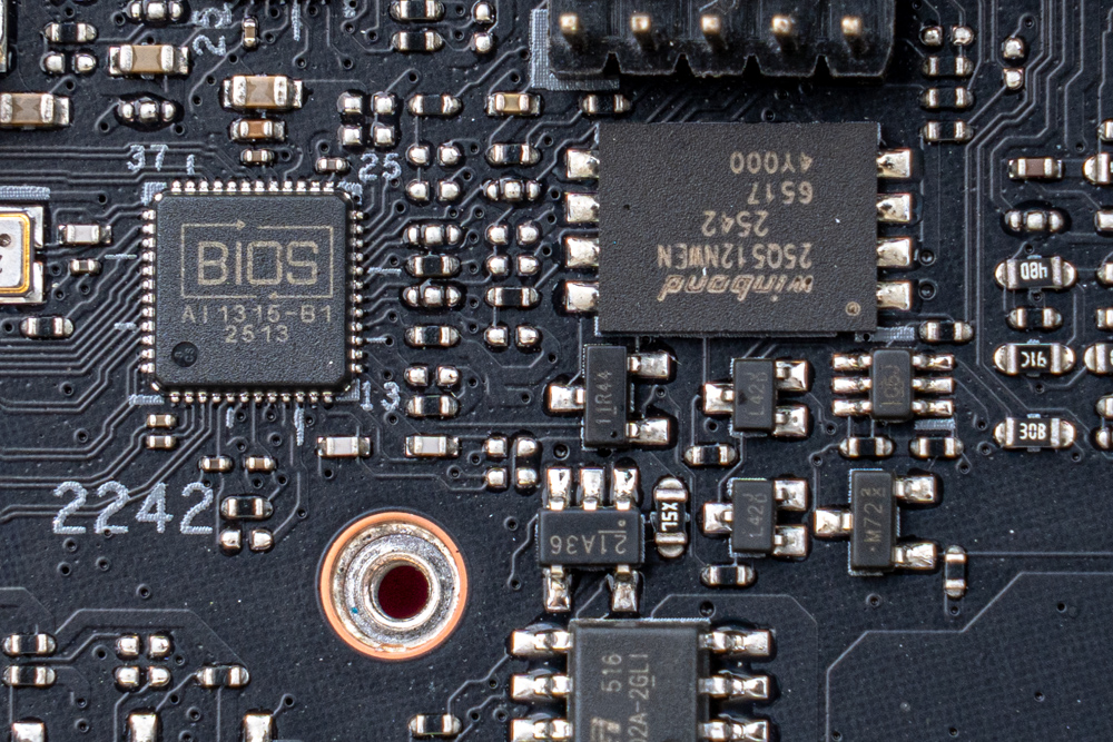

↑ Winbond 25Q512NWEN NOR 快閃記憶體 (右)、搭配 BIOS 整合晶片 (左),帶來 64MB 大容量 ROM BIOS,可整合網路驅動、燈效功能、引導安裝 DriverHub。

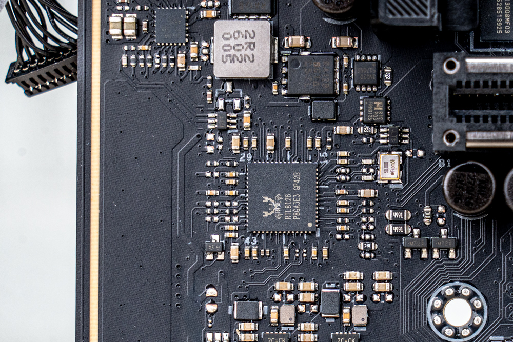

↑ Realtek RTL8126 網路控制晶片,提供 5GbE LAN 有線網路

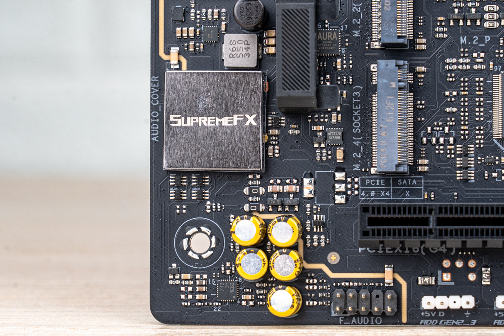

↑ 金屬蓋SUPREMEFX的Realtek ALC4080音效晶片,搭配 5 顆電容、SAVITECH SV3H712 AMP 放大器,提供高品質 120 dB SNR 立體音效。
↑上方 X870E 雙晶片組,下方 (左) Nuvoton NCT6701D-R 環控晶片、(右) TPU 晶片支援 AI OC、AI NETWORKING II、AI COOLING II、CORE FLEX 等主板功能。

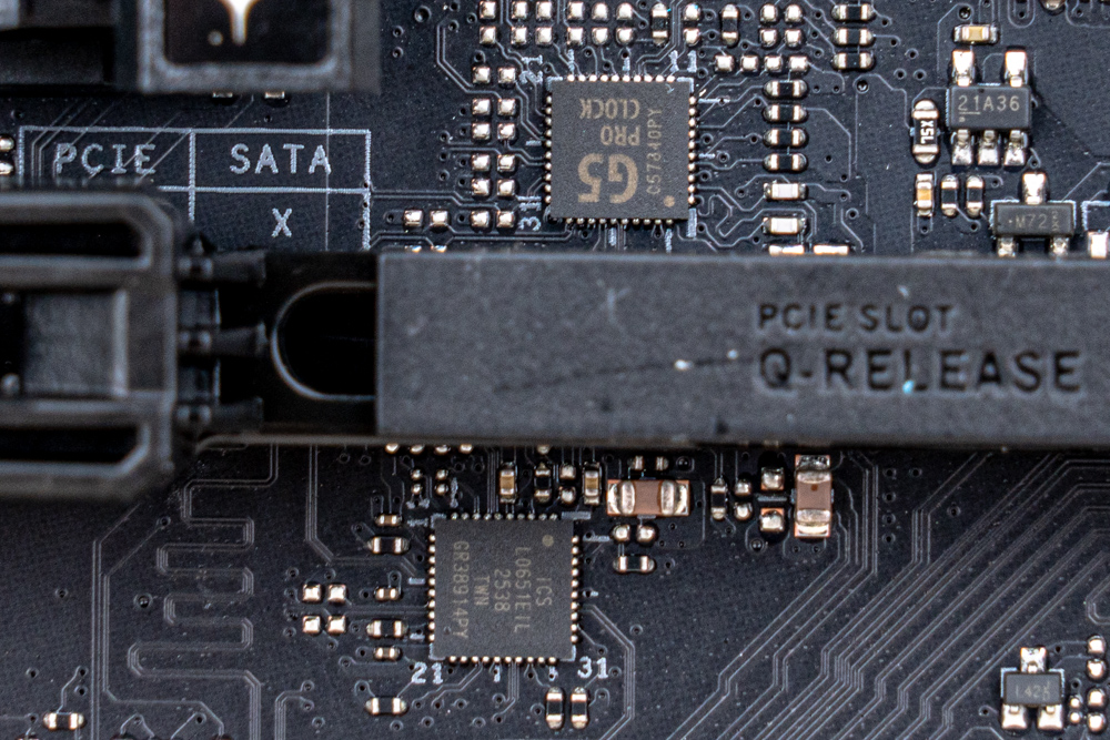

↑ (上) G5 PRO CLOCK 外置時脈產生器,支援BIOS調整 CPU BCLK 外頻功能。

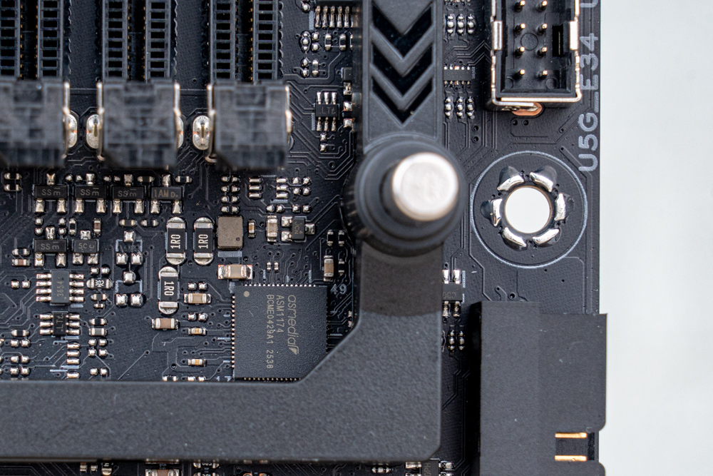

↑ (左) ASMedia ASM1174控制晶片,前置USB-A 5Gbps 擴充
↑ Realtek RTS5464 控制晶片,前置 USB-C 20Gbps 擴充。

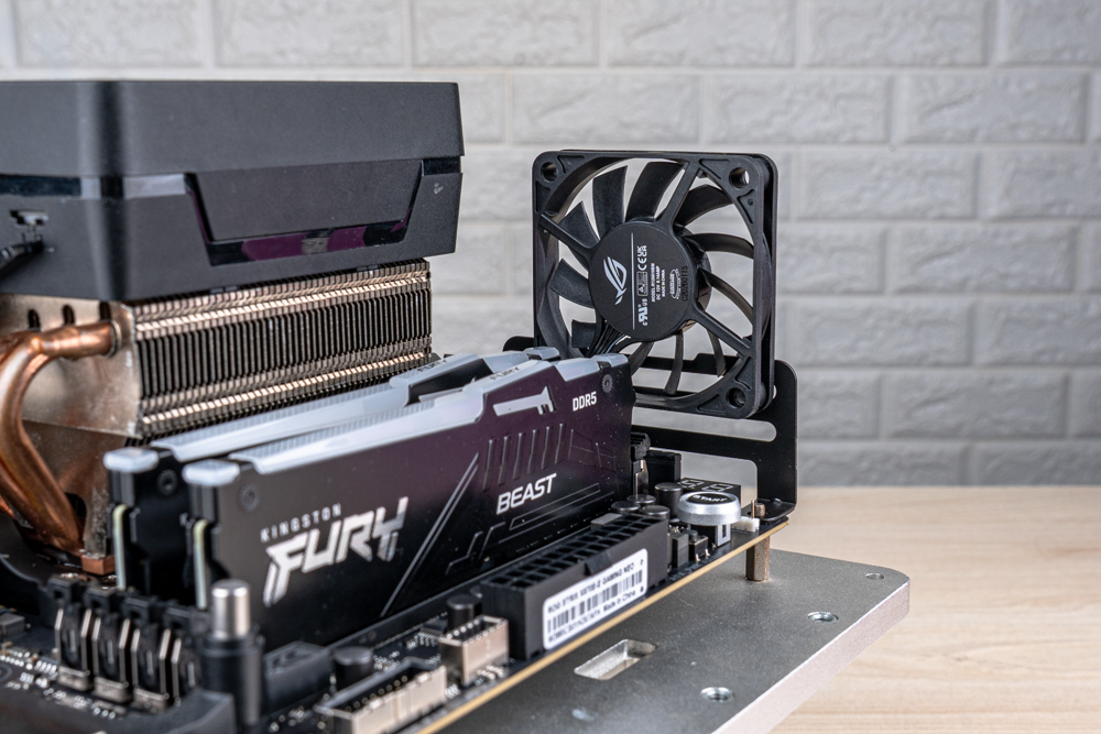

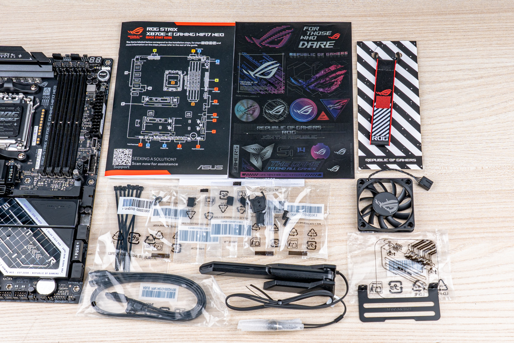

ROG STRIX X870E-E GAMING WIFI7 NEO 配件 / Q-Antenna 天線、ROG  記憶體風扇 + 鑰匙圈貼紙
主板隨附配件,給有多個 Q 式快拆的 M.2 替換件、SATA 數據線,方便玩家組裝與維護;並且提供 ROG 鑰匙圈與信仰貼紙、Wi-Fi 7 Q-Antenna 天線,以及輔助 DRAM 散熱的 ROG 風扇套件,給予玩家友善 DIY 支援。
↑ 隨附配件一覽。

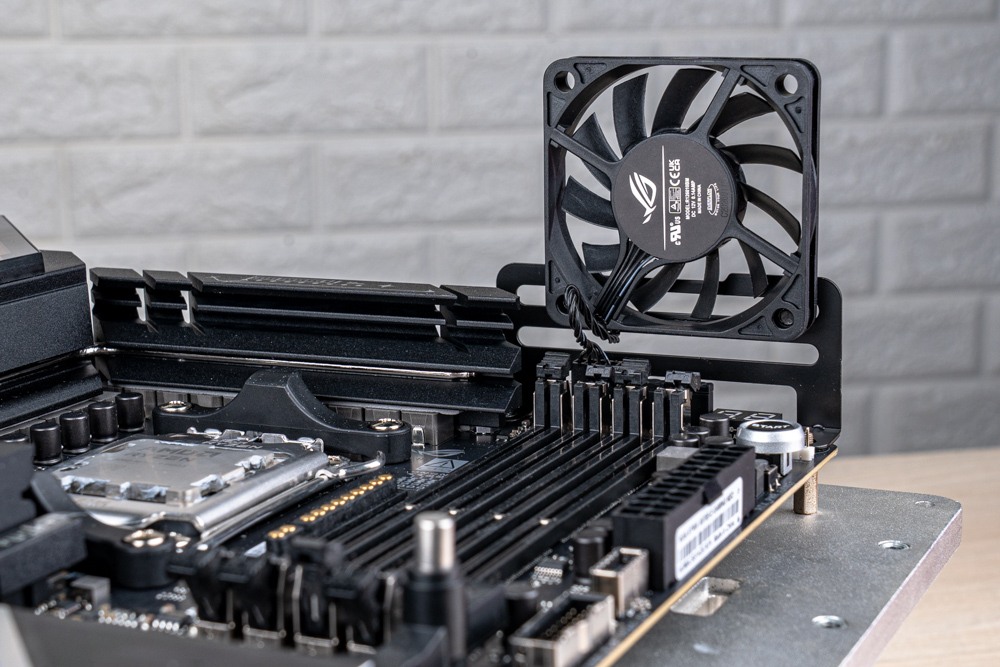

↑ ROG 風扇套件,可加裝至主板安裝位,輔助記憶體散熱。
↑ ROG 風扇套件,也可根據記憶體高度來搭配調整。

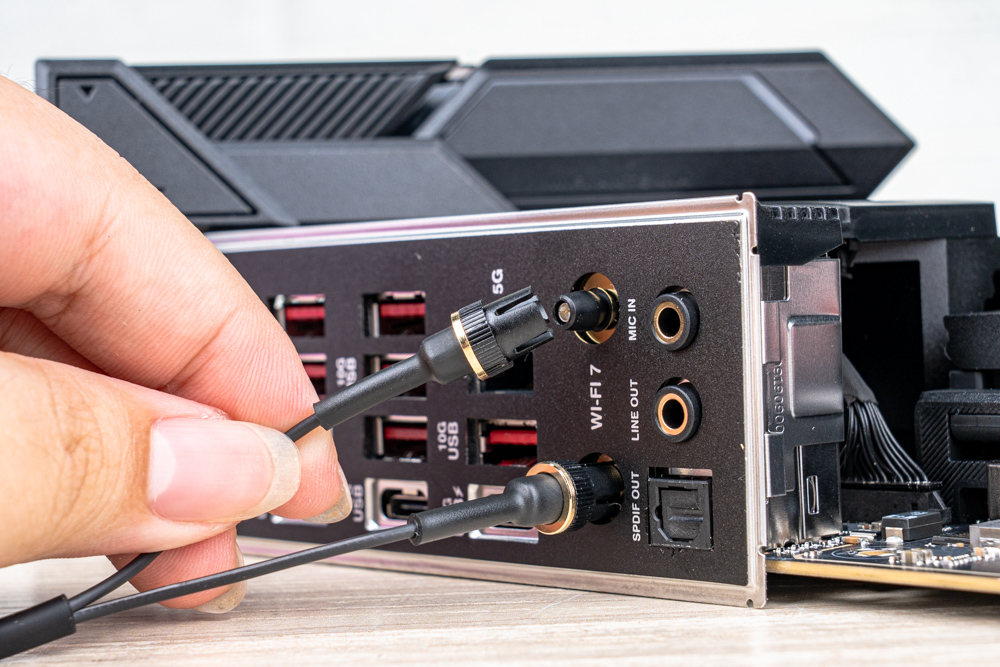

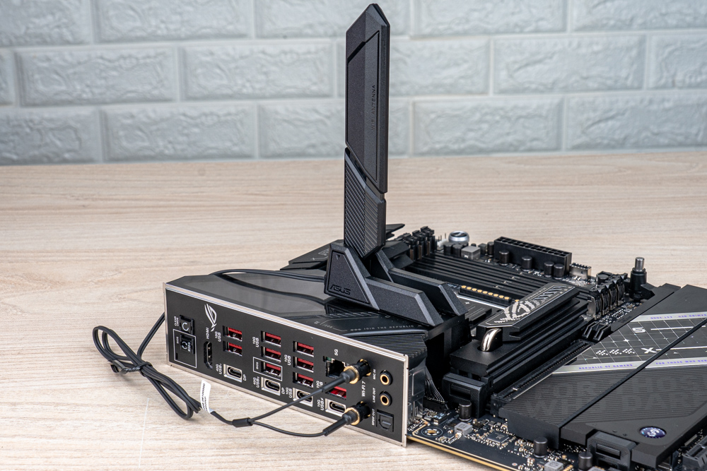

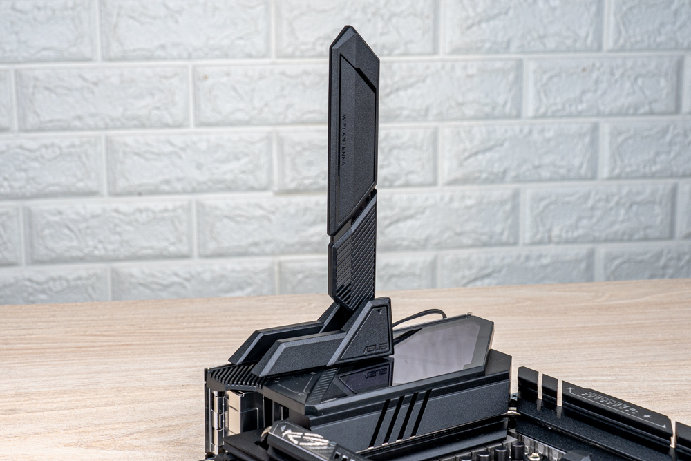

Wi-Fi 7 天線安裝上,採用ASUS DIY友善的 Q-Antenna快拆設計,玩家只需將天線接頭,直接插入於主板後 I/O 的 WiFi  連接埠,即可快速使用。
↑ Wi-Fi 7 Q-Antenna天線,只須接入 Wi-Fi 連接埠,即可使用。
↑ Wi-Fi 7 Q-Antenna天線,右側一覽。
↑ Wi-Fi 7 Q-Antenna天線,左側一覽。

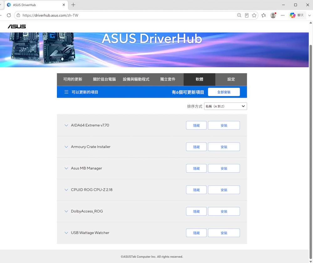

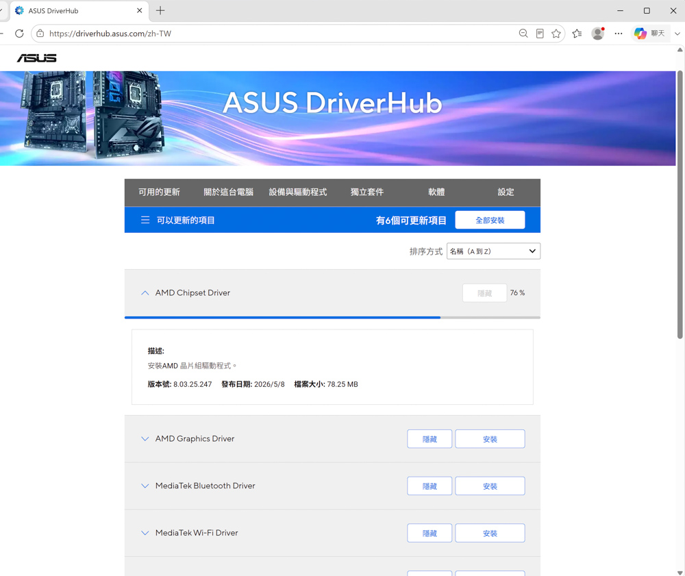

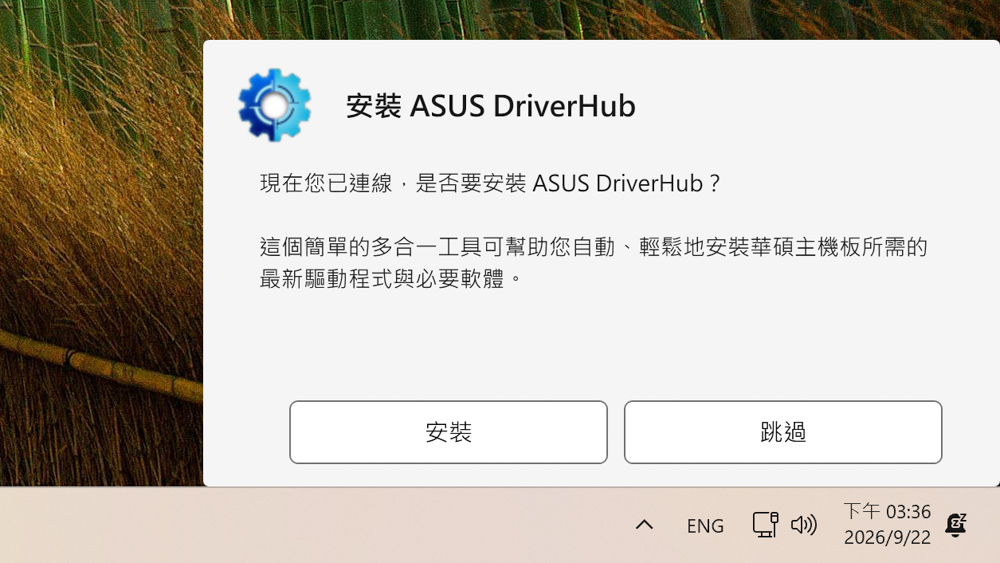

↑ Wi-Fi 網路驅動安裝完,會隨即彈出 ASUS DriverHub 提示。
↑ ASUS DriverHub 網頁介面,可整合主板各項驅動,方便玩家一鍵安裝。
↑ ASUS DriverHub \ 軟體,可以找到 MB Manager 與 Armoury Crate。

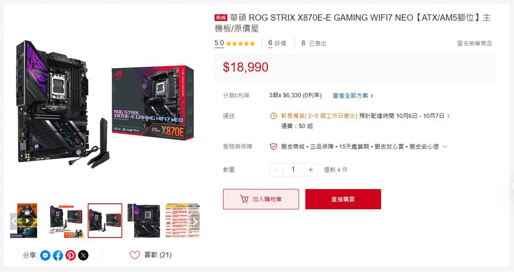

目前 ROG STRIX X870E-E GAMING WIFI7 NEO 主機板,網上參考價 NT$ 18,990元,有著潮酷炫的 ROG 黑色裝甲、CPU 18 相 Vcore 110A,合乎 Ryzen 9000 處理器效能;並搭配 4 DIMM NitroPath DRAM、顯卡 PCIe 5.0 x16、擴充 PCIe 4.0 x4、5 M.2、5GbE & Wi-Fi 7 320MHz 雙網連線,包含 25 個 USB 支援;對於想入門高階 ROG 的新用戶與老玩家,可以考慮看看。
