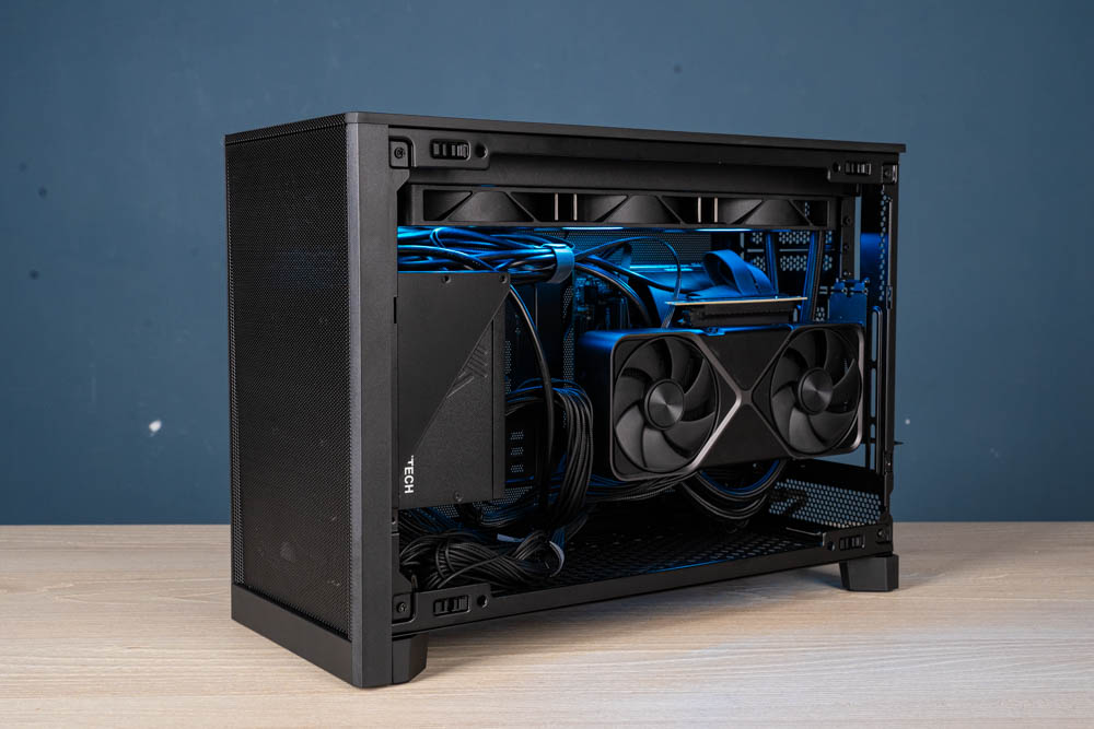

一般機殼在尺寸與內部配置確定後,主機板、電源供應器及顯示卡的安裝位置大多也隨之固定;但對喜歡嘗試不同散熱方式或經常更換硬體的玩家來說,固定式布局有時也會限制裝機選擇。若能依照零組件與散熱需求重新調整內部結構,同一款機殼就能延伸出更多不同的裝機方式。
迎接品牌成立十週年,MONTECH 君主科技推出全新的 TEN 模組化機殼,並獲得 2026 德國紅點設計獎肯定。TEN 並不是單純縮小傳統機殼尺寸,而是導入可調整式內部架構,提供 3 種主機板配置、9 種電源供應器安裝位置及 7 種顯示卡安裝位置,讓使用者能依照零組件尺寸與散熱方式,自行調整機殼內部布局。
TEN 提供 M1 氣流專家、M2 水冷菁英及 I3 極簡空間三種主要配置。M1 採用較為傳統的硬體安裝方向,適合風冷及一般裝機需求;M2 針對水冷散熱與顯示卡配置提供更多調整空間;I3 則搭配 Mini-ITX 主機板與 SFX 系列電源,進一步縮減系統占用的內部空間。

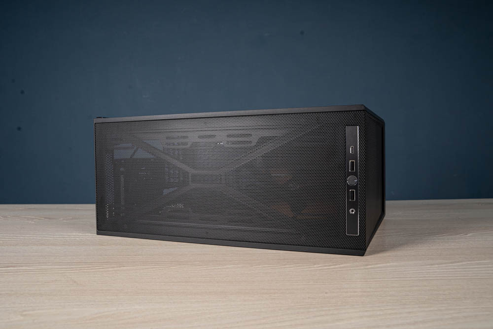

接著看到 MONTECH TEN 的機殼外觀,黑色版本採用低調簡約的設計風格,機身四周搭配大面積金屬網孔面板,沒有目前常見的玻璃側透與強烈燈效元素,整體呈現較為俐落的工業風格。
TEN 的機身高度較低,搭配橫向延伸的緊湊比例,擺放於桌面時不會帶來太強烈的視覺壓迫感。前方、左右兩側、頂部與底部均保留大面積通風區域,除了可以讓冷空氣直接進入機殼,也能配合不同硬體配置建立對應的進排氣風道。
↑ MONTECH TEN 黑色版本採用緊湊的橫向機身比例,搭配全網孔外觀與俐落框架,呈現低調簡潔的工業風格。
↑ 左右側板皆採用大面積金屬網孔設計,提供良好的空氣流通能力。
↑ 機殼正面同樣採用全網孔面板,通風面積幾乎涵蓋整個前方。

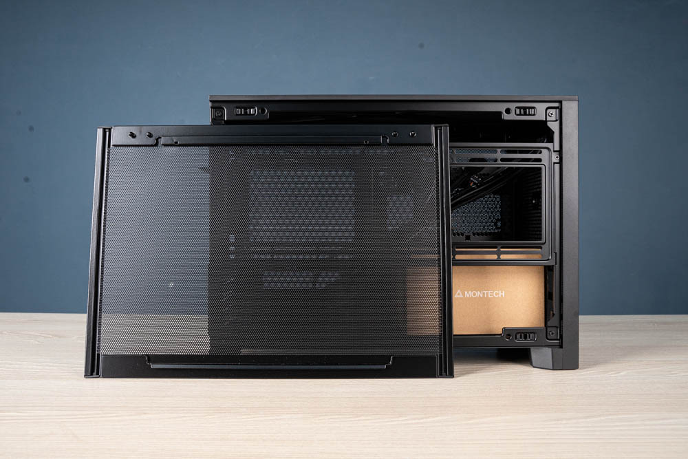

TEN 的左右側板皆採用免工具快拆設計,透過圓點式卡榫固定,不需要拆卸螺絲,只要稍微向外施力便能鬆開。對於需要頻繁調整配置、清理灰塵或更換硬體的使用者來說,拆裝過程會方便許多。
側板下緣另外設有承托結構,鬆開上方卡榫後,面板仍會由下方結構支撐,不會直接向外掉落。拆卸時需要先將側板向外拉開,再向上提起才能完整卸下,可降低面板意外滑落、碰撞桌面或刮傷機殼的可能性。
↑ 左右兩片網孔側板皆可免工具快速拆卸,能完整開放機殼內部空間,方便進行硬體安裝、配置調整與日後清潔。
↑ 側板透過圓點式卡榫快速固定,下緣則設有防摔落承托結構,鬆開卡榫後仍會支撐住側板,避免面板在拆卸時直接掉落。
機殼頂部同樣採用大面積金屬網孔面板,能配合自然上升的熱氣作為主要排風位置。頂部可安裝三顆 120 mm 或兩顆 140 mm 風扇,實際水冷排支援則會依照 M1、M2、I3 配置模式與顯示卡安裝方向有所不同。
前置 I/O 集中設置於頂部前方,提供一組 USB Type-C 20Gbps、兩組 USB 3.0 Type-A、電源鍵及 3.5 mm 耳麥複合插孔。
頂部網孔面板同樣採用免工具快拆結構,拆下後可以直接接觸頂部風扇與線材安裝位置。面板背面加入 X 型補強結構,在維持大面積網孔與通風能力的同時,也能減少面板受到外力後產生彎曲或變形。
↑ 機殼頂部採用大面積網孔設計,前方整合完整的 I/O 操作介面。
↑ 前置 I/O 提供 USB Type-C 20Gbps、兩組 USB 3.0 Type-A、電源鍵及 3.5 mm 耳麥複合插孔。

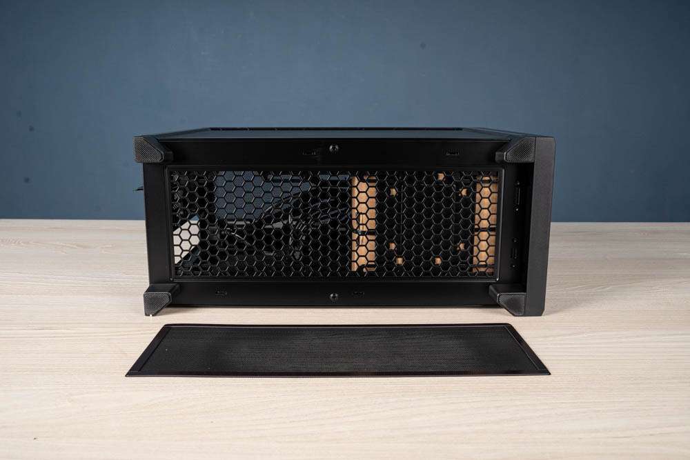

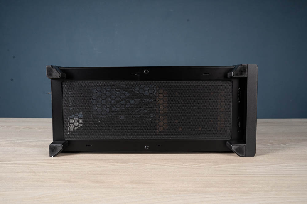

TEN 的機殼底部設置四組大型腳墊,除了增加機身擺放時的穩定性,也將機殼與桌面之間抬高,為底部風扇保留充足的進氣空間。腳墊接觸面加入防滑紋路,可減少機殼位移及風扇運轉時產生的共振。
底部通風區域覆蓋一片大面積磁吸式防塵濾網,不需要拆卸任何螺絲便能直接取下清潔。移除濾網後,可以看到下方的大面積蜂巢狀開孔,能降低進氣阻力,並對應底部風扇與水冷排安裝位置。
↑ 機殼底部設有四組大型防滑腳墊,將機身抬高並保留充足的進氣空間,中間則配置大面積防塵濾網。
↑ 底部磁吸式防塵濾網可快速拆下清潔,移除後可以看到大面積蜂巢狀通風開孔。

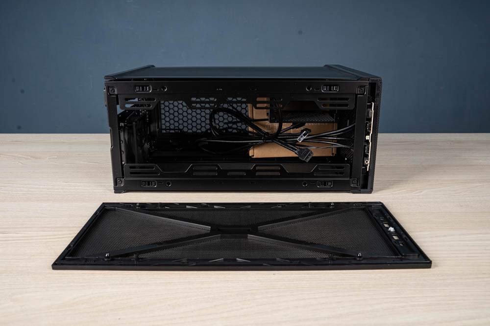

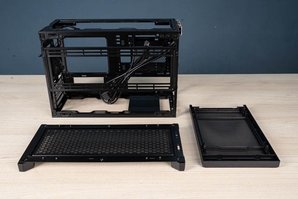

TEN 不只有前面板、頂蓋及左右側板可以快速拆卸,就連整個下方底座與前方框架也能獨立拆離。將外部面板與底座卸下後,機殼會形成大幅開放的框架結構,使用者可以從不同方向安裝主機板、電源、顯示卡、儲存裝置及散熱零組件。
這種設計除了讓 M1、M2、I3 三種模式之間的轉換更容易,也能減少緊湊型機殼常見的安裝死角。組裝時可以先將對應支架或底座拆下,在機殼外完成零組件固定後再裝回,對初次接觸模組化機殼的使用者也會更加友善。
↑ TEN 的前方框架與整個下方底座均可獨立快拆,拆除外部結構後能完整開放機殼骨架,讓風扇、水冷排及大型硬體安裝更加方便。

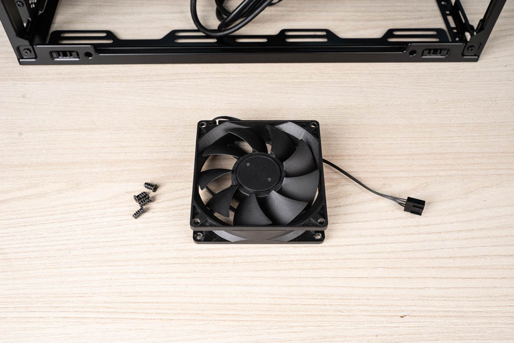

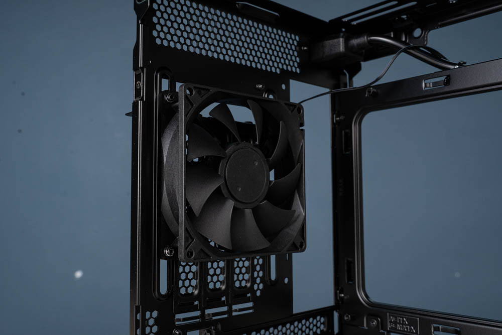

機殼後方預裝一顆 92 mm 風扇,主要負責將處理器與主機板周圍累積的熱氣排出。風扇透過四顆螺絲固定於長形安裝孔位,拆裝方式相當直接,若更換配置模式或安裝大型 CPU 散熱器時發生干涉,也可以將其移除。
↑ 機殼後方預裝一顆 92 mm 風扇,可協助排出處理器與主機板周圍的熱氣。
↑ 預裝的 92 mm 風扇透過四顆螺絲固定,可依照硬體配置需求直接拆除或更換。

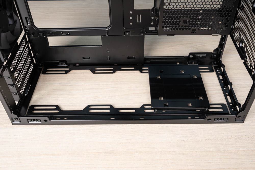

機殼底部配置一組可拆式硬碟架,可以安裝一顆 2.5 吋 SSD 或 3.5 吋 HDD。支架透過兩顆螺絲固定,若不需要使用 SATA 儲存裝置,可以直接將其拆除,騰出更多底部空間供風扇、水冷排或線材使用。
由於 TEN 的底部也是主要進氣位置,拆除硬碟架後可以減少對氣流的遮擋。不過若仍有大容量機械硬碟需求,這組支架也提供了緊湊型機殼中相當實用的擴充位置。
↑ 機殼底部設有一組複合式硬碟架,可選擇安裝一顆 2.5 吋 SSD 或3.5 吋 HDD。
↑ 複合式硬碟架以兩顆螺絲固定,不使用時可以直接拆除,釋放底部風扇與線材配置空間。

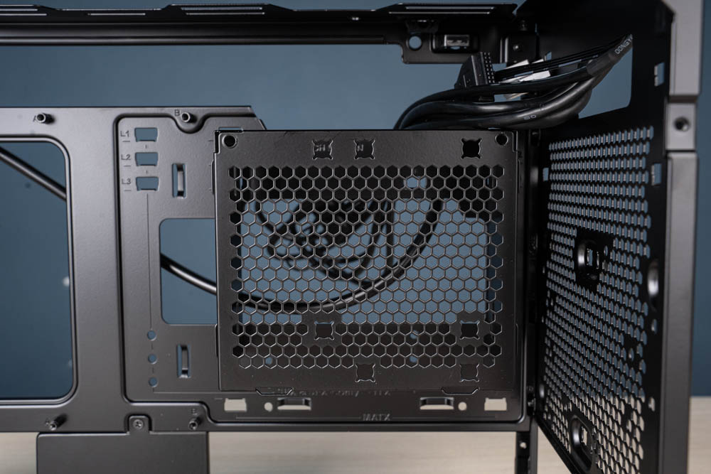

TEN 出廠預先安裝 SFX / SFX-L 電源供應器支架,支架採用大面積蜂巢網孔,讓電源供應器的進排氣不會受到阻擋。支架本身也能再安裝一顆 2.5 吋 SSD 或3.5 吋 HDD,在有限空間內進一步增加儲存裝置擴充能力。
電源架採用可拆式設計,安裝電源時可以先將整組支架取出,在機殼外鎖好電源供應器及整理部分線材後,再裝回機殼內部。TEN 另外也能透過隨附的轉接架安裝 ATX 電源,但較大的電源體積會占用更多內部空間,選擇顯示卡與散熱配置時需要特別留意。
↑ 出廠預設的電源支架支援 SFX / SFX-L 電源供應器,蜂巢網孔能保留電源散熱所需的進排氣空間。

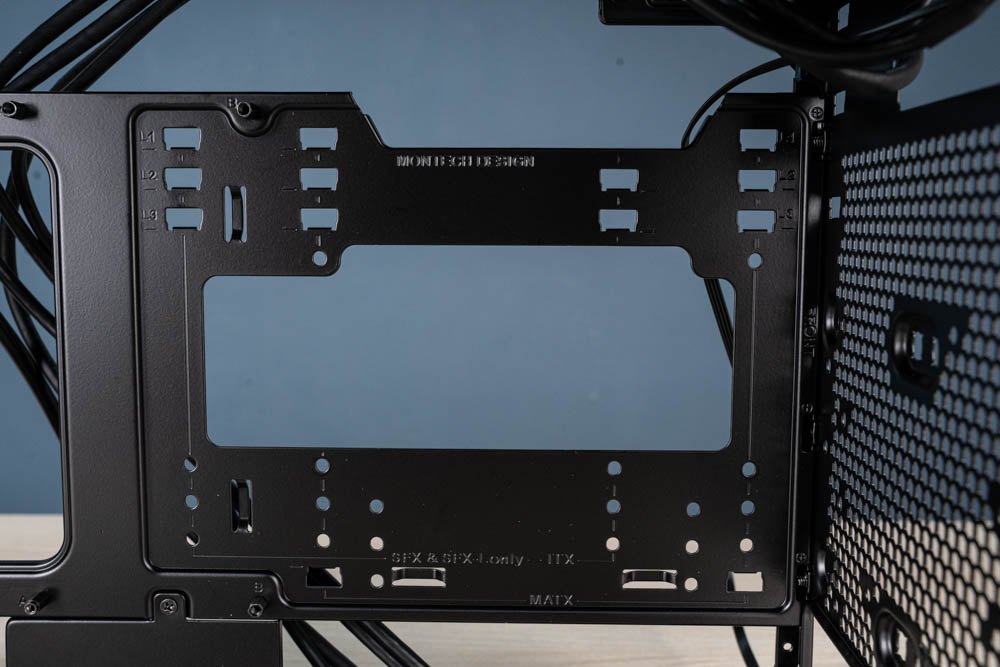

拆下電源供應器支架後,可以看到框架左右兩側均標示 L1、L2、L3 三種安裝高度,兩邊合計提供六種側向電源安裝位置。使用者可以依照電源尺寸、主機板規格、顯示卡長度及散熱配置,將電源支架移動至較合適的位置。
L1、L2、L3 分別對應不同的安裝高度。調高電源位置可以保留較多底部風扇、水冷排或線材空間;向下調整則能釋放上方區域,但也可能壓縮顯示卡或其他硬體的安裝範圍。因此,TEN 的電源位置並沒有單一固定答案,而是需要配合整套硬體配置進行選擇。
↑ 電源安裝區左右兩側均設有 L1、L2、L3 三組高度,合計提供六種側向電源安裝位置。

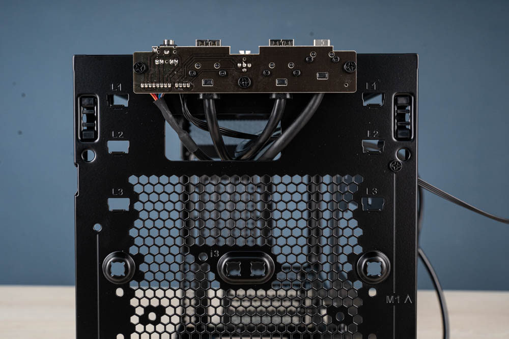

除了側向的六個位置之外,機殼前方也設有 L1、L2、L3 三組電源支架安裝高度。將前方三組與側邊六組位置合計,TEN 總共提供九種電源供應器安裝位置,這也是其模組化設計中最具代表性的特色之一。
多種電源位置讓使用者能在電源、顯示卡、水冷排與儲存裝置之間調整空間分配。例如大型顯示卡需要更多長度時,可以移動電源避開顯示卡;若準備安裝頂部或底部水冷排,也能透過改變電源高度,減少零組件互相干涉的可能性。
↑ 機殼前方另設有 L1、L2、L3 三組電源安裝高度,加上側邊六組位置,總共提供九種電源供應器配置。

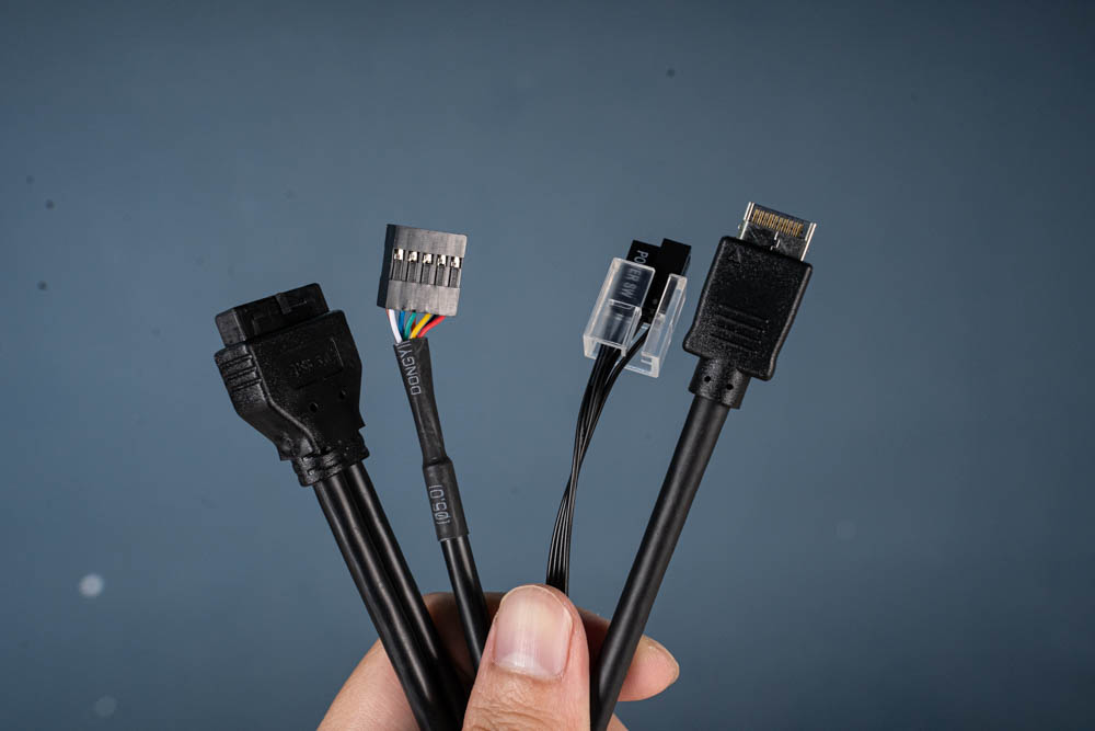

前置 I/O 線材包括 USB 3.0、HD Audio、電源開關及 USB Type-C 內接插頭,各接頭皆採用主機板常見的標準規格。線材會從機殼前方延伸至主機板接孔,安裝時建議先確認主機板插座位置,再決定線材的繞行方向。
由於 TEN 的主機板背面藏線空間有限,多數線材仍需要整理在主機板正面、底部或電源供應器周圍。實際裝機時應避免線材進入風扇葉片範圍,也要預留側面風扇架裝回後所需的空間。
↑ 前置 I/O 線材包括 USB 3.0、HD Audio、電源開關及 USB Type-C 主機板內接插頭。

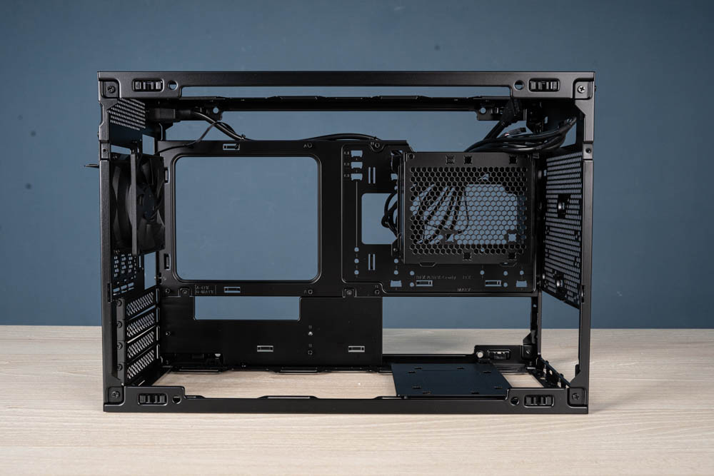

將側面風扇架、後方風扇、底部硬碟架及電源支架陸續拆除後,TEN 的內部就會形成接近完全開放的骨架狀態。此時主機板托盤、各組定位孔及上下方散熱安裝空間都能直接操作,也更容易理解三種配置模式之間的結構差異。
這種可逐步拆解的設計,可以避免緊湊型機殼常見的安裝死角。使用者可先在機殼外完成電源、儲存裝置與散熱零組件的固定,再依照選定的 M1、M2 或 I3 模式逐一裝回,讓整個裝機流程更有彈性。
↑ 拆除側面風扇架、後方風扇、底部硬碟架及電源支架後,機殼內部形成高度開放的模組化骨架,方便進行後續硬體安裝與模式調整。

MONTECH TEN 最大的特色,是透過可拆卸骨架、主機板托盤及多組安裝支架,讓同一款機殼延伸出 M1、M2 與 I3 三種截然不同的硬體布局。從傳統空冷、頂部 360 mm 水冷,到 Mini-ITX、ATX 電源及垂直顯示卡配置,使用者可以依照手邊零組件重新分配內部空間,模組化程度在同價位機殼中相當少見。
本次實際組裝的 M2 水冷模式,可以同時容納 Mini-ITX 主機板、標準 ATX 電源、頂部 360 mm 一體式水冷及垂直顯示卡。雖然 ATX 電源會增加理線難度,但也證明 TEN 不需要全面採用小型零組件,仍能透過調整電源與主機板位置,容納較接近一般桌上型電腦的硬體組合。若改用全模組化或 SFX 電源,內部線材配置也會更加輕鬆。
I3 模式則進一步展現 TEN 的空間變化能力,但零組件相容性也更加嚴格。除了限定 Mini-ITX 主機板與 SFX / SFX-L 電源,PCIe 延長線建議選擇約 300 mm、顯示卡端為 90° 接頭的版本,水冷頭高度也需控制在 52 mm 以內。本次隨附顯示卡支架的承托片長度不足,只能碰到 RTX 5070 Founders Edition 的外側邊緣;若搭配重量較高的顯示卡,仍建議另外準備承托面較長的支撐架。
