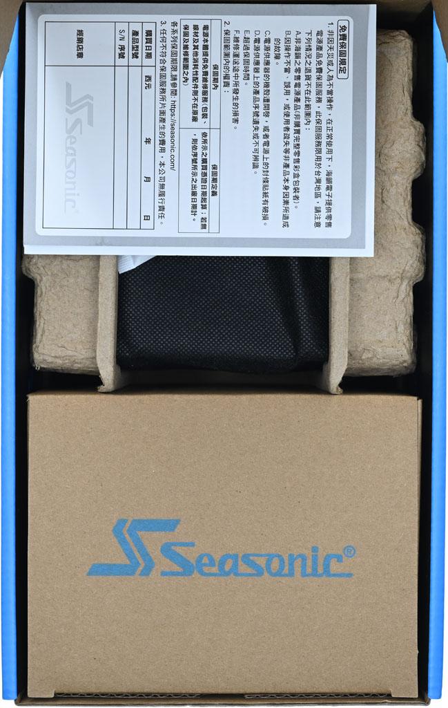

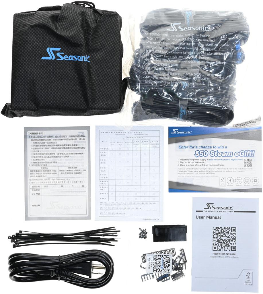

▼打開外盒,裝電源的黑色不織布束口袋放在上方緩衝材料之間,其他配件放在下方印上商標的紙盒內
▼包裝內容,電源裝在印上商標的黑色不織布束口袋內,其他配件還有模組化線組、保固卡、限用材質表、STEAM抽獎卡、塑膠束帶、3×1.25mm² 12A交流電源線、固定螺絲、ATX 24P啟動測試器、理線梳、使用手冊

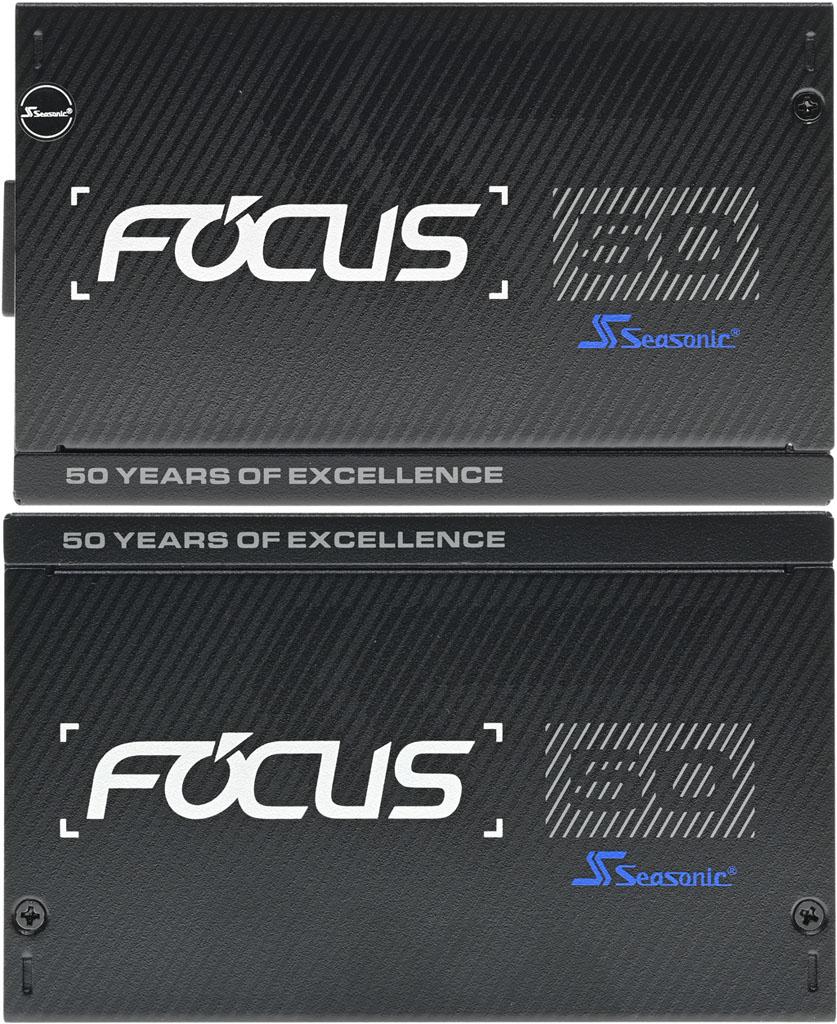

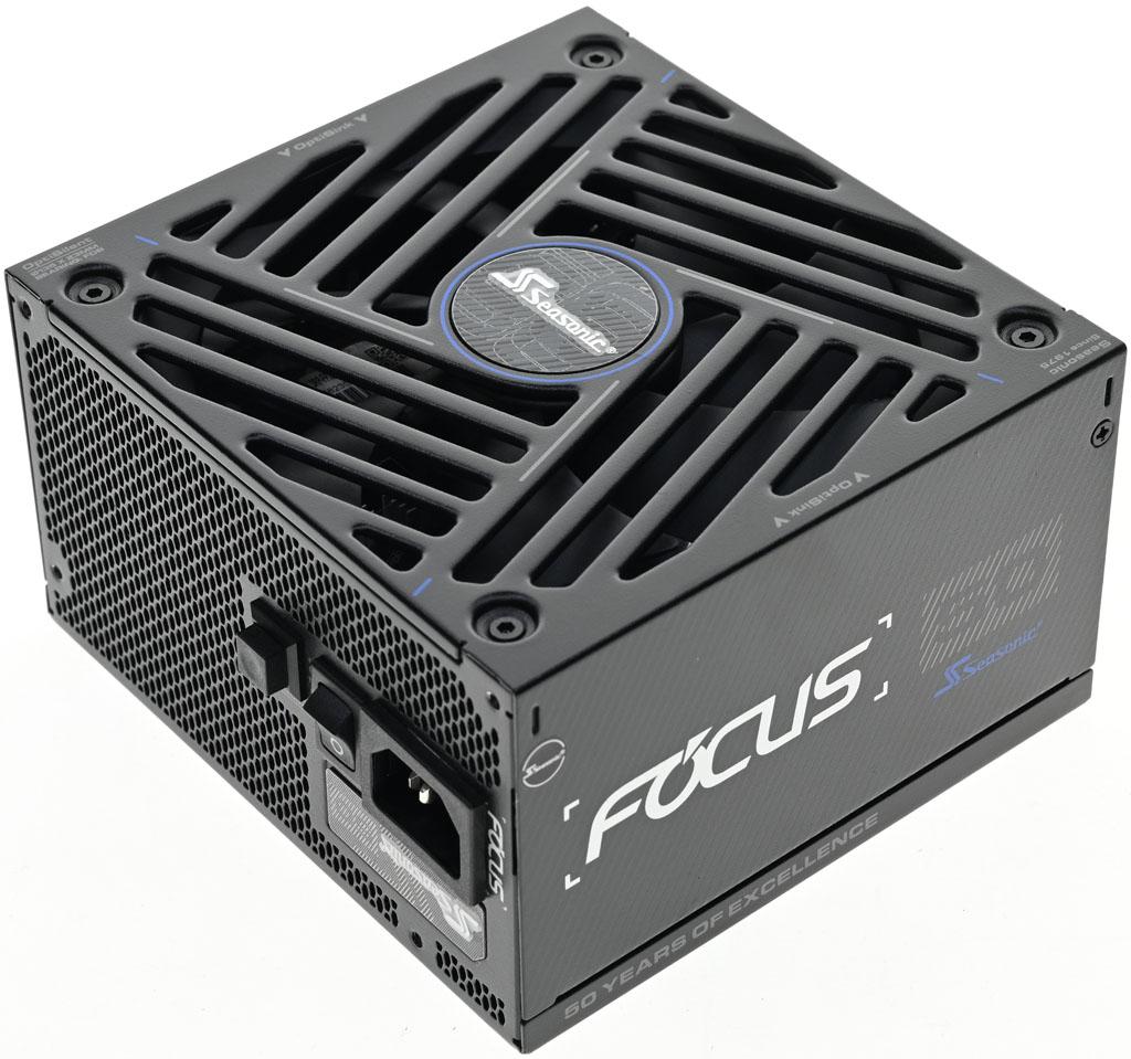

▼電源尺寸140×150×86mm,使用海韻五十週年塗裝
▼電源兩側外殼的海韻五十週年塗裝

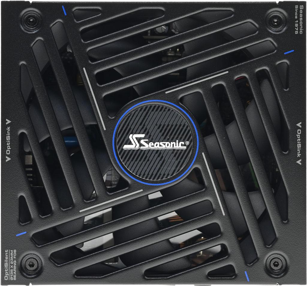

▼直接在外殼上沖壓長條狀開孔風扇護網,中間有五十週年商標銘牌,護網周圍有Seasonic Since 1975、OptiSink、OptiSilent、∅135×23MM、BEARING:FDB字樣

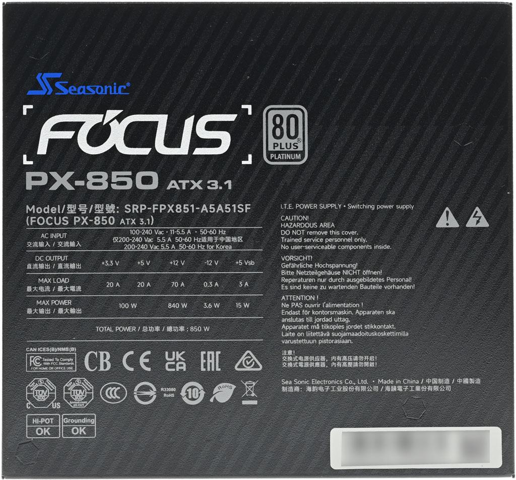

▼電源背面的商標、名稱、80PLUS白金認證、型號、輸入電壓/電流/頻率、各組最大輸出電流/功率、總輸出功率、安規認證、警告訊息、製造商資訊、產地(中國),右下角貼上條碼

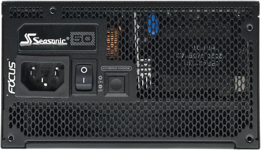

▼電源出風口處設有交流輸入插座、電源總開關及模式開關,交流輸入插座上方有海韻五十週年銘牌,左邊有FOCUS名稱

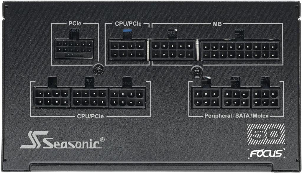

▼模組化線組輸出插座有名稱標示,左下有商標,右下有五十週年及FOCUS名稱

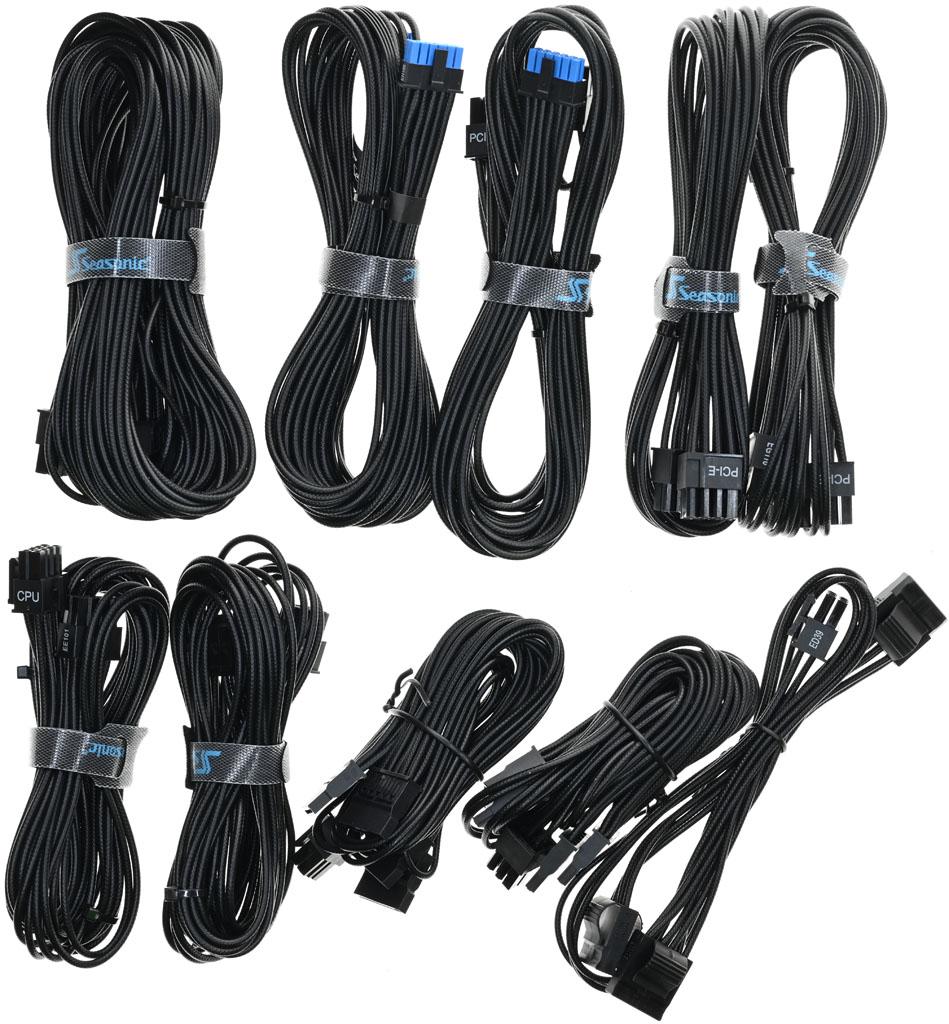

▼採用壓紋模組化線材,並在主機板/處理器/顯示卡/12V-2×6模組線使用印上商標的魔鬼氈束帶固定

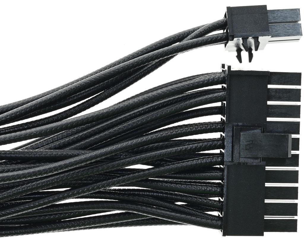

▼1條主機板電源模組化線路提供1個ATX 20+4P接頭,線路長度59公分

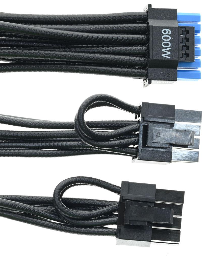

▼2條處理器電源模組化線路提供2個EPS 4+4P接頭,線路長度75公分

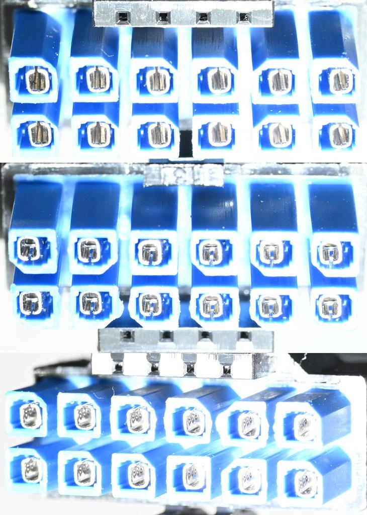

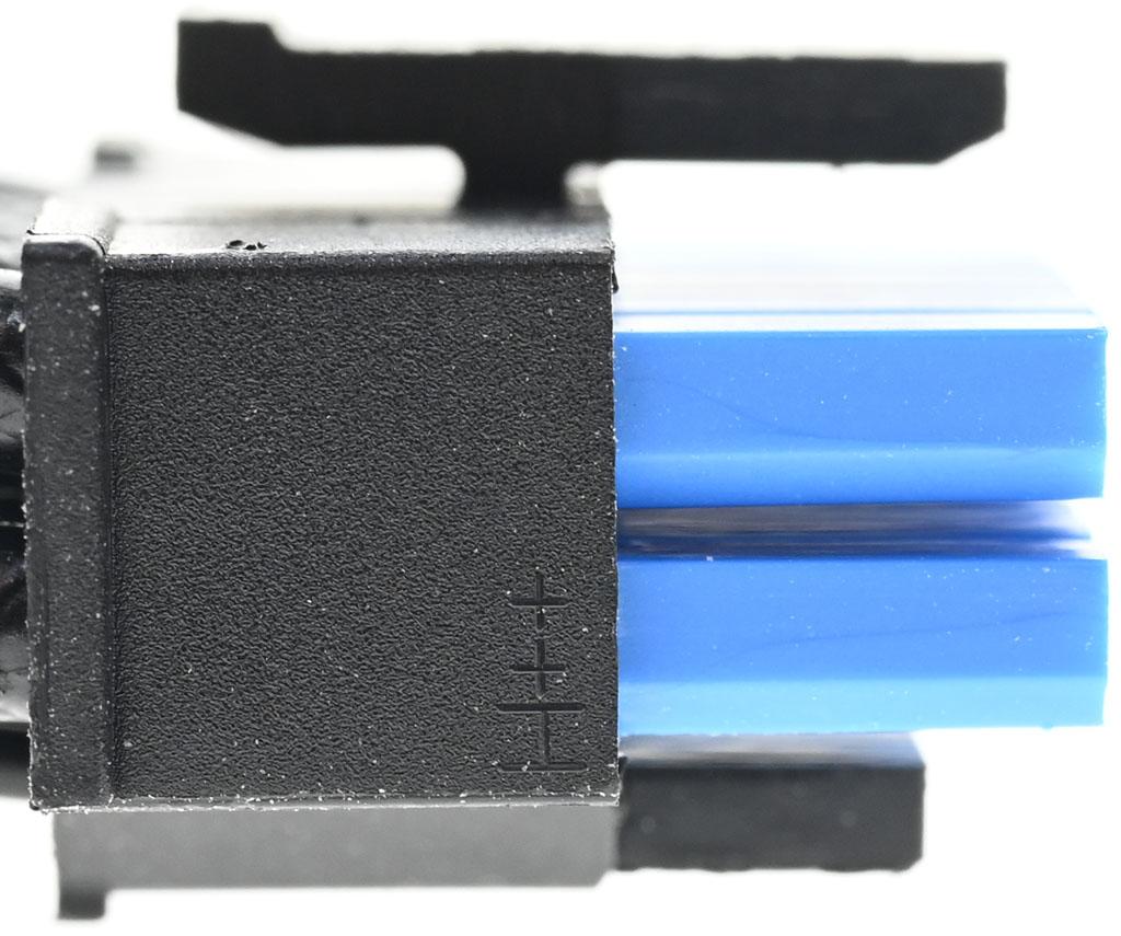

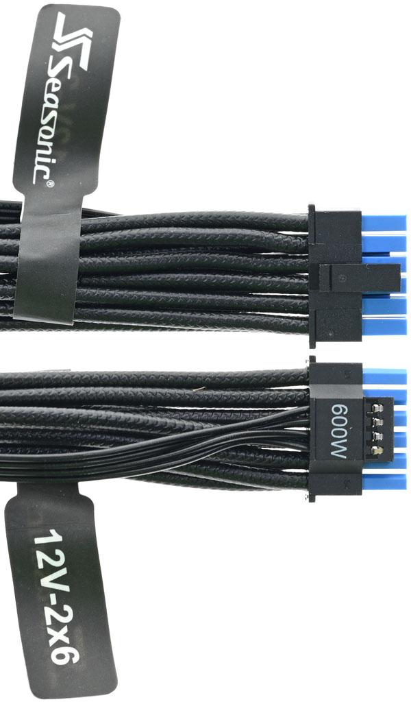

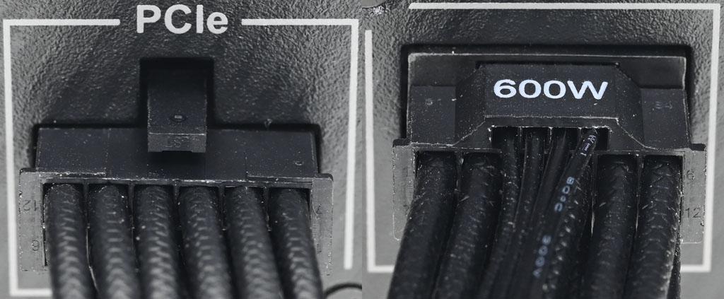

▼1條12V-2×6模組化線路,線路長度64公分,其中一端有商標及12V-2×6標籤,接頭標示600W,插入插座部分改為藍色,方便使用者判斷是否完全插入插座
▼12V-2×6接頭側面有H++標示
▼12V-2×6接頭內部金屬連接器的樣式如下圖所示

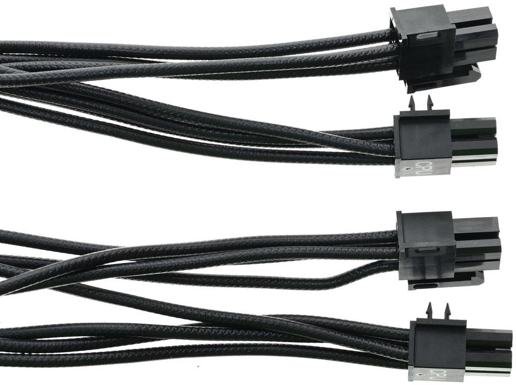

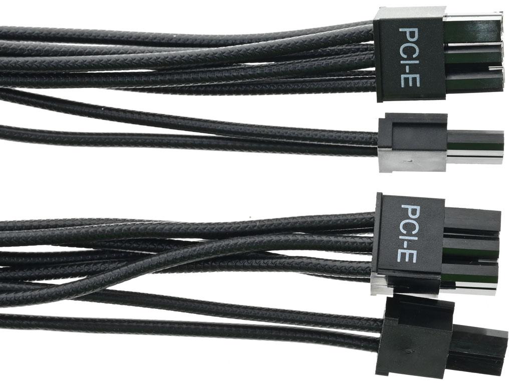

▼2條顯示卡電源模組化線路提供2個PCIE 6+2P接頭,線路長度65公分
▼1條12V-2×6接頭轉2個PCIE 6+2P接頭模組化線路,線路長度64公分,12V-2×6接頭插入插座部分改為藍色,方便使用者判斷是否完全插入插座

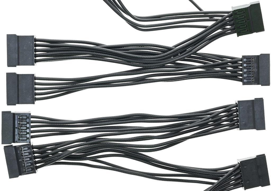

▼2條SATA模組化線路提供8個直式SATA接頭,至第一個接頭線路長度50公分,接頭間線路長度15公分

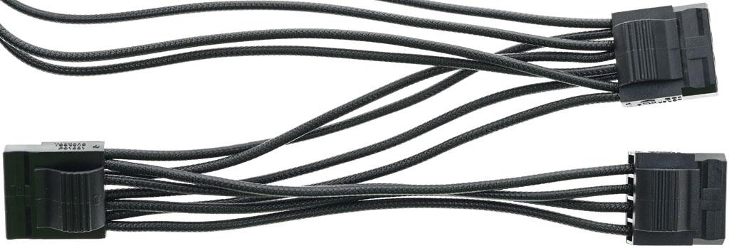

▼1條大4P模組化線路提供3個省力易拔大4P接頭,至第一個接頭線路長度45公分,接頭間線路長度12公分

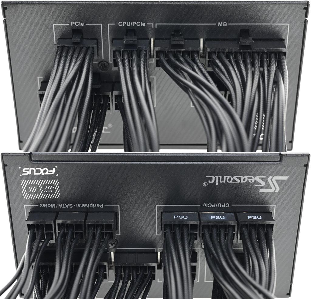

▼將所有線路接頭插上的樣子
▼12V-2×6模組化線路接頭連接處近照,12V-2×6插頭應完全插入至看不見藍色部分,若露出藍色部分,表示未完全插入

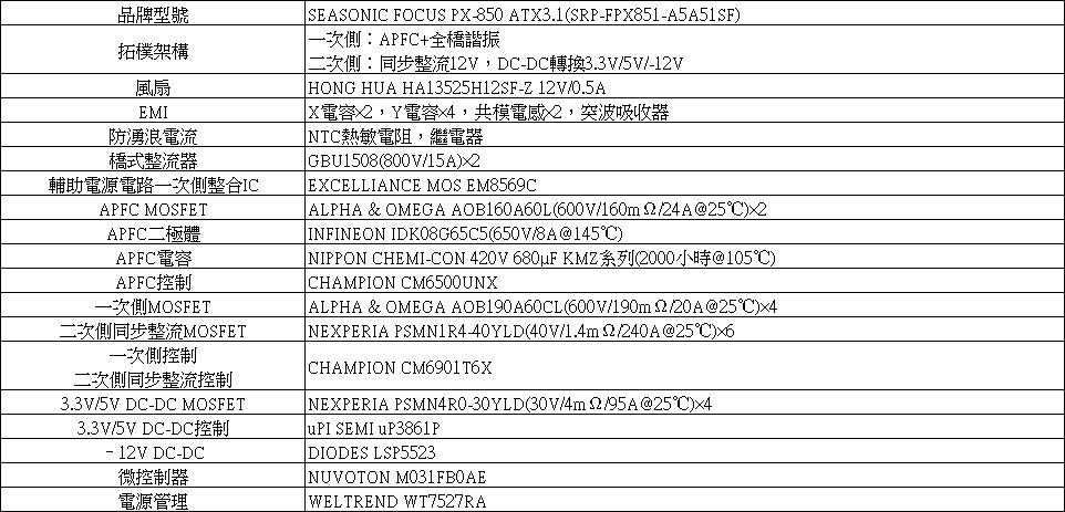

▼內部結構及使用元件說明簡表

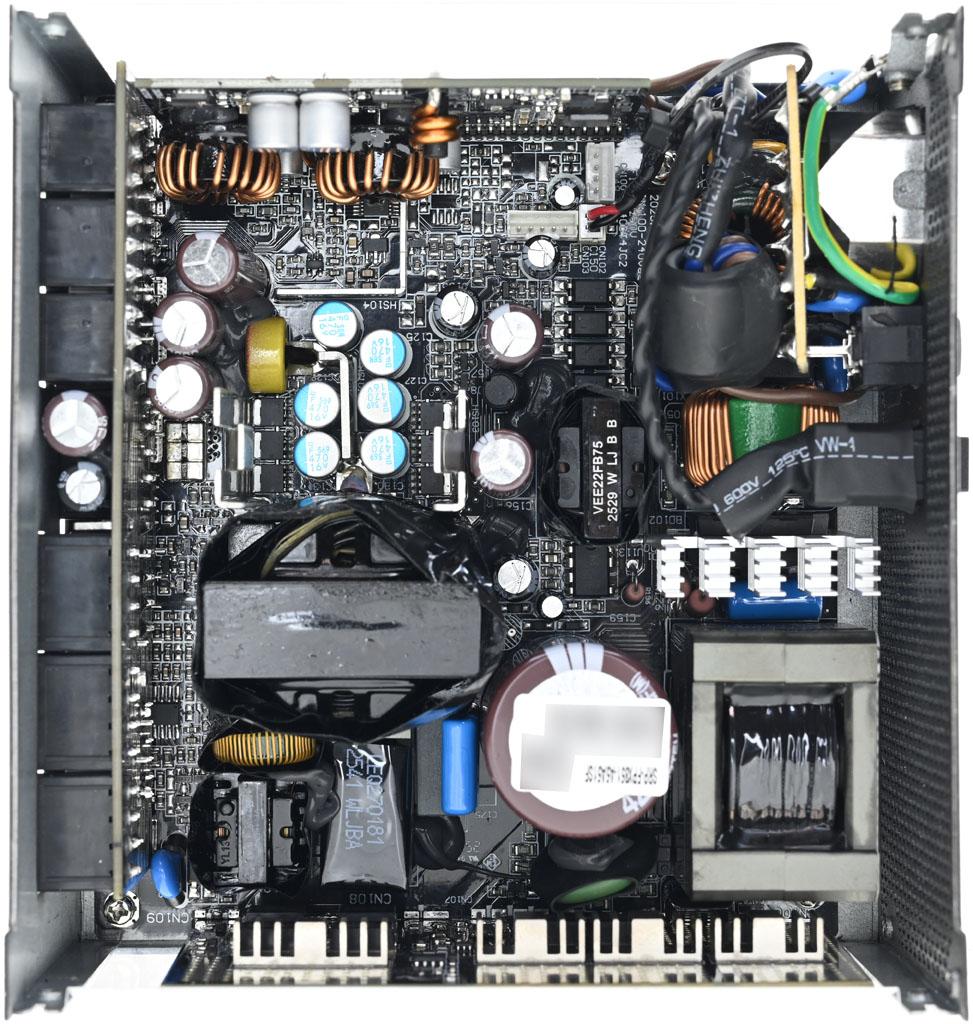

▼採用一次側主動功率因數修正及全橋諧振,二次側12V同步整流,經由DC-DC轉換3.3V/5V/-12V。圖片中最下方的OptiSink子卡整合APFC及一次側功率元件,並將子卡安置在電源側邊接近外殼處,此位置靠近風扇扇葉邊緣,較大的氣流流速可提高散熱效率,子卡部分熱量也能透過輻射傳導到電源側邊外殼

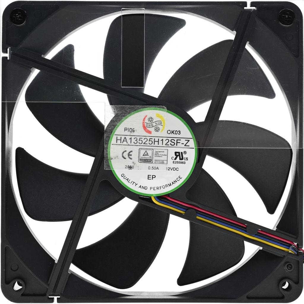

▼採用HONG HUA HA13525H12SF-Z 12V/0.5A風扇,並設置氣流導風片

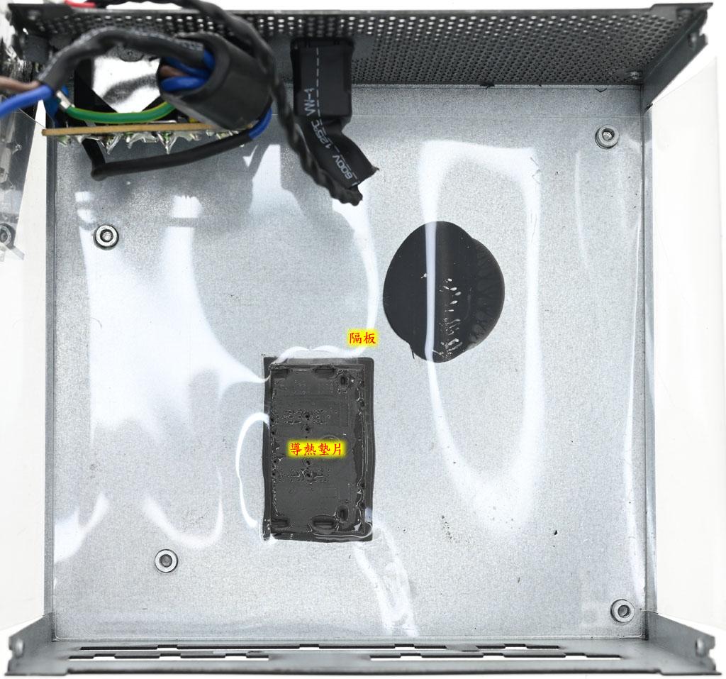

▼外殼底部透明隔板於主電路板背面二次側區域開孔貼上導熱墊片

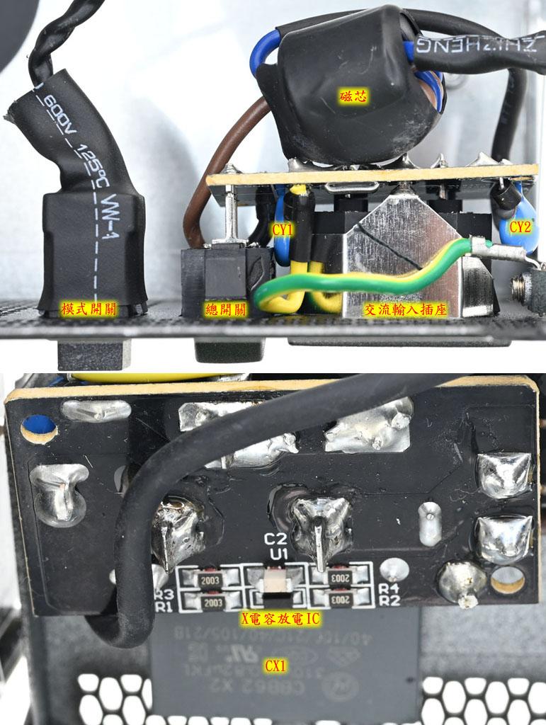

▼交流輸入插座及總開關後方加上小電路板,正面有Y電容CY1/CY2,下方有X電容CX1,背面有X電容放電IC及電阻,未覆蓋隔板。磁芯、交流電源線、模式開關&線路有包覆套管

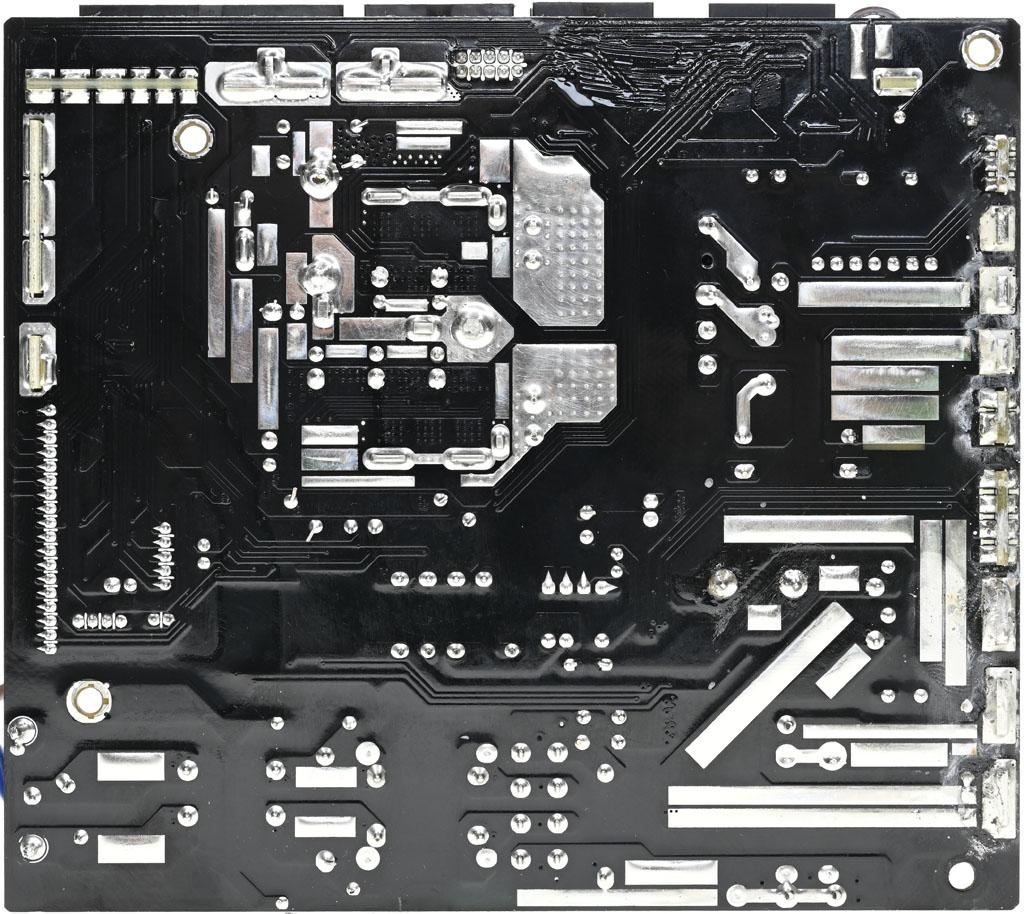

▼主電路板背面沒有任何元件,焊點整體做工良好,部分大電流路徑有敷錫

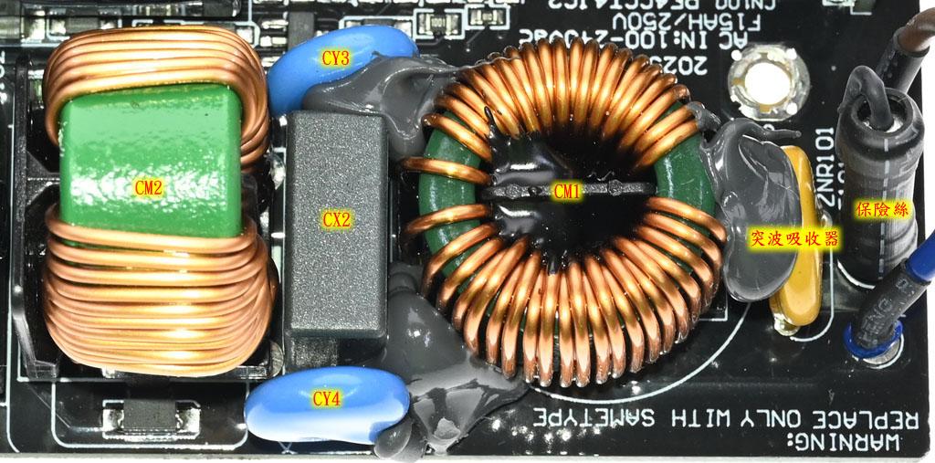

▼主電路板上有共模電感CM1/CM2、X電容CX2、Y電容CY3/CY4。直立安裝的保險絲有包覆套管,突波吸收器未包覆套管

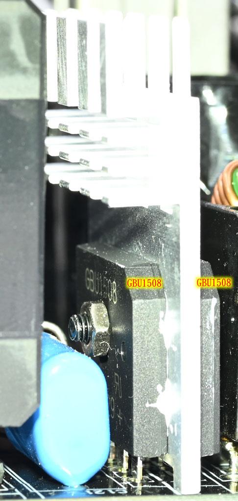

▼2個GBU1508橋式整流器固定在散熱片的兩個面上

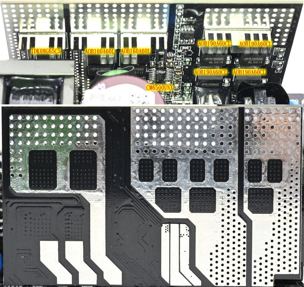

▼OptiSink由Optimize(最佳化)的前4個字母及Heatsink(散熱片)的後4個字母所組成,表面黏著封裝功率元件錫焊在子卡銅箔上,將熱量傳導至銅箔上,子卡上方銅箔開多個圓孔,把鍍鎳處理的鋁散熱片錫焊在銅箔上,增加散熱表面積,散熱片鰭片方向與風扇風向相同,可降低氣流通過阻力。左側APFC功率元件採用2個ALPHA & OMEGA AOB160A60L MOSFET及INFINEON IDK08G65C5二極體,中間CHAMPION CM6500UNX負責APFC電路控制,右側一次側功率元件採用4個ALPHA & OMEGA AOB190A60CL MOSFET

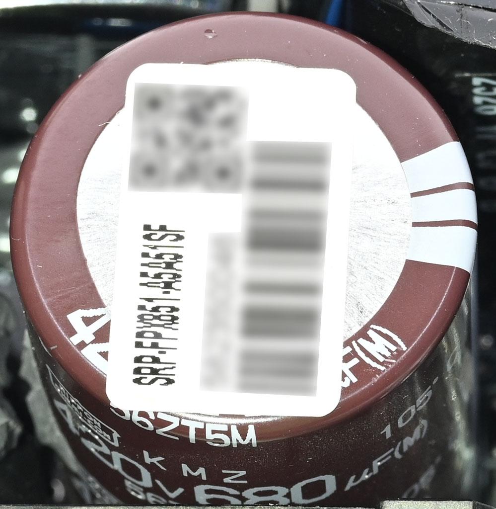

▼APFC電容採用NIPPON CHEMI-CON 420V 680µF KMZ系列105℃電解電容

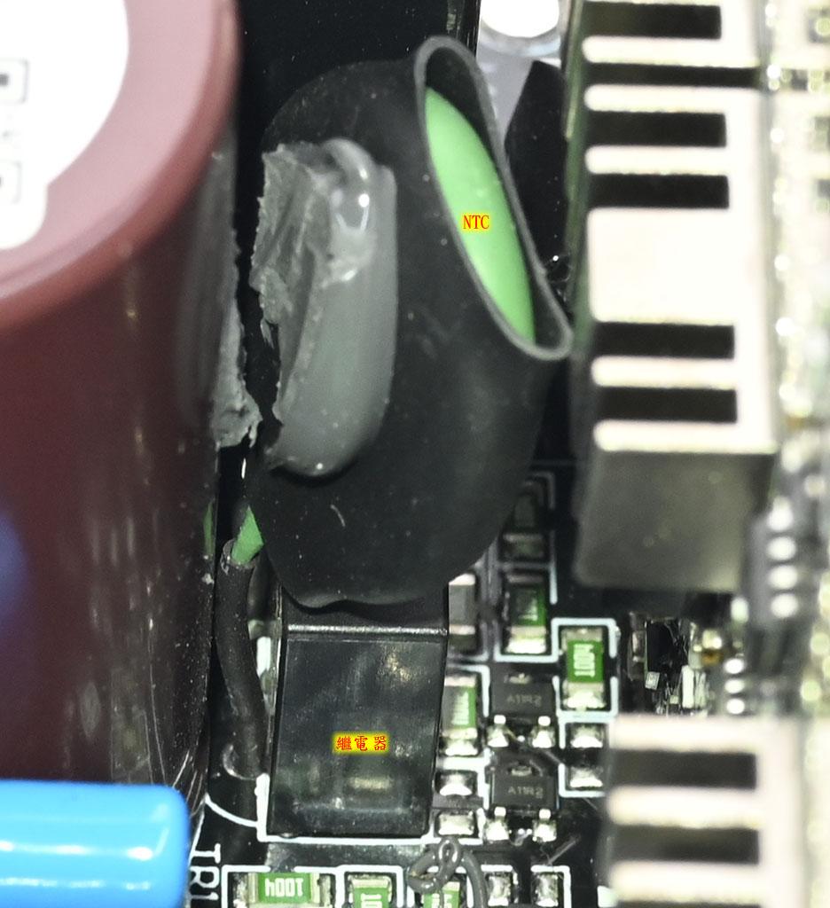

▼本體及接腳包覆套管的NTC熱敏電阻用來抑制輸入湧浪電流,電源啟動後會使用繼電器將其短路,去除NTC所造成的功耗損失

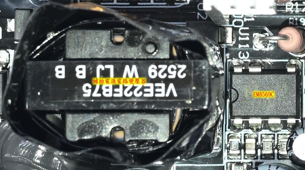

▼輔助電源電路一次側整合IC為EXCELLIANCE MOS EM8569C,輔助電源電路變壓器包覆黑色聚酯薄膜膠帶

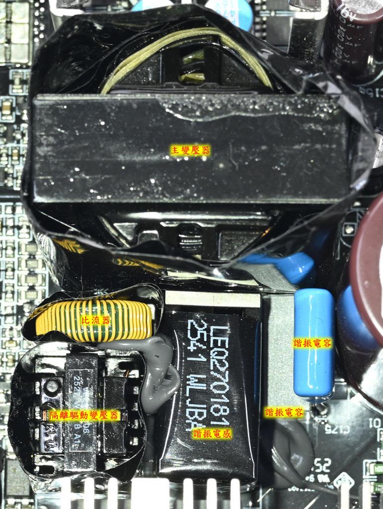

▼1個諧振電感及2個諧振電容組成一次側諧振槽,諧振電感、隔離驅動變壓器、比流器、主變壓器包覆黑色聚酯薄膜膠帶

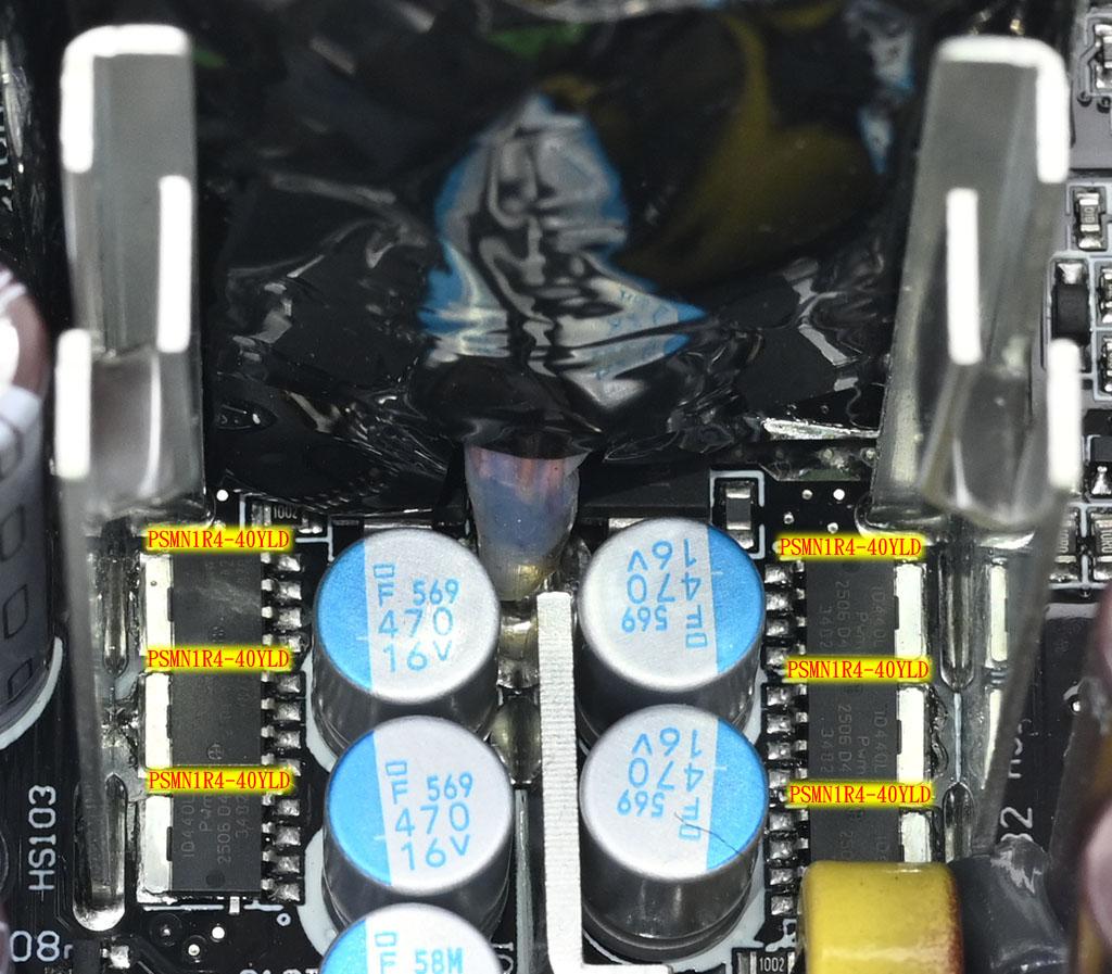

▼主電路板正面二次側區域散熱片下方有6個NEXPERIA PSMN1R0-40YLD二次側同步整流MOSFET

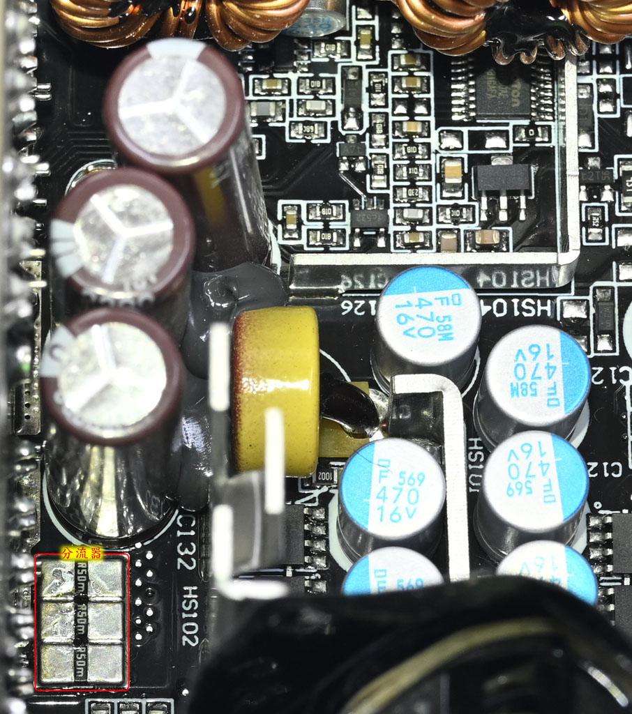

▼主電路板二次側區域的NIPPON CHEMI-CON固態電容&電解電容、電感、偵測12V電流的分流器(紅框)

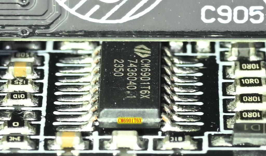

▼主電路板正面的CHAMPION CM6901T6X負責一次側諧振及二次側12V同步整流控制

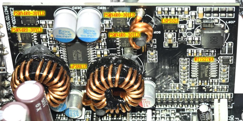

▼3.3V/5V/-12V DC-DC及電源管理子卡正面uPI SEMI uP3861P雙通道同步降壓PWM控制器及4個NEXPERIA PSMN4R0-30YLD MOSFET組成3.3V&5V DC-DC,DIODES LSP5523組成-12V DC-DC,WELTREND WT7527RA電源管理IC負責監控輸出電壓/電流、接受PS-ON信號控制、產生Power Good信號

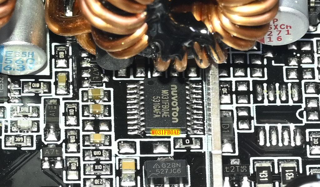

▼主電路板正面的NUVOTON M031FB0AE微控制器負責風扇控制

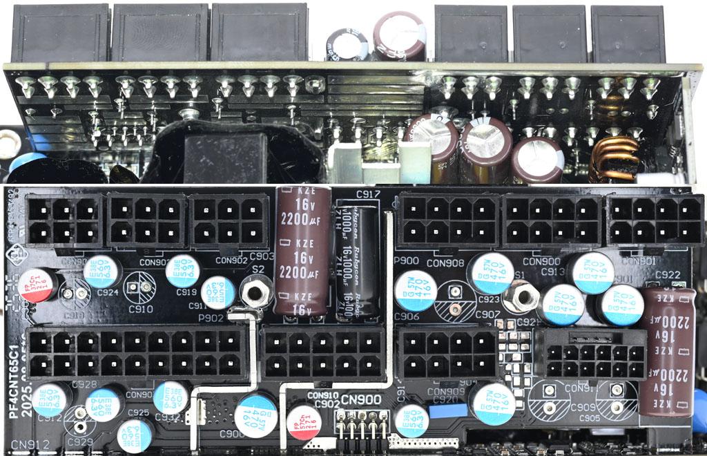

▼模組化插座板背面未覆蓋隔板,模組化插座板正面插座之間設置NIPPON CHEMI-CON固態電容&電解電容、NICHICON固態電容、RUBYCON電解電容,加強輸出濾波/退耦效果

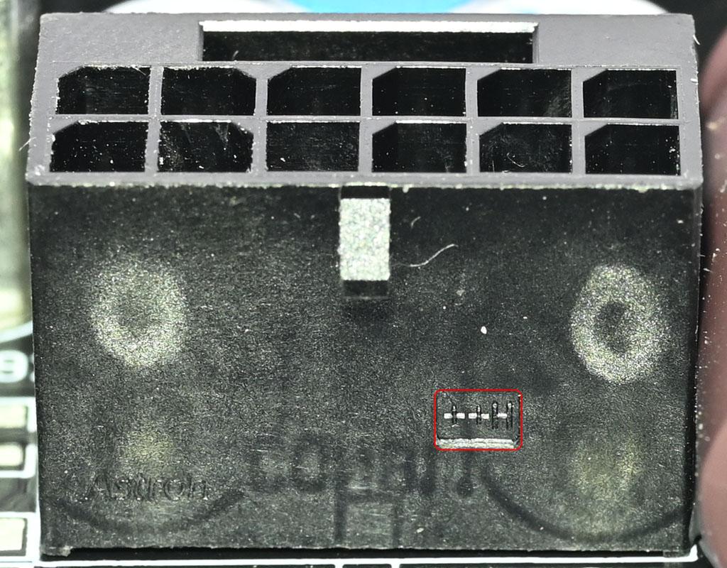

▼使用標示H++(紅框)的12V-2×6插座

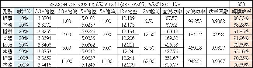

▼空載功耗
▼20%/50%/100%輸出轉換效率分別為91.85%/92.89%/90.35%,符合80PLUS白金認證要求20%輸出90%效率、50%輸出92%效率、100%輸出89%效率

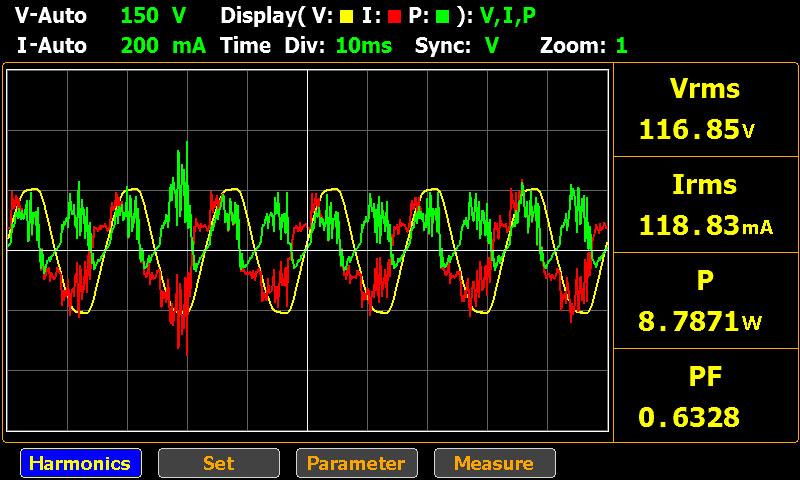

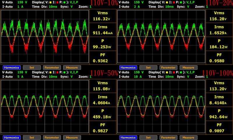

▼10%/20%/50%/100%輸出的交流輸入波形(黃色-電壓,紅色-電流,綠色-功率)。50%輸出下功率因數為0.9827,滿足80PLUS白金認證要求50%輸出下功率因數大於0.95

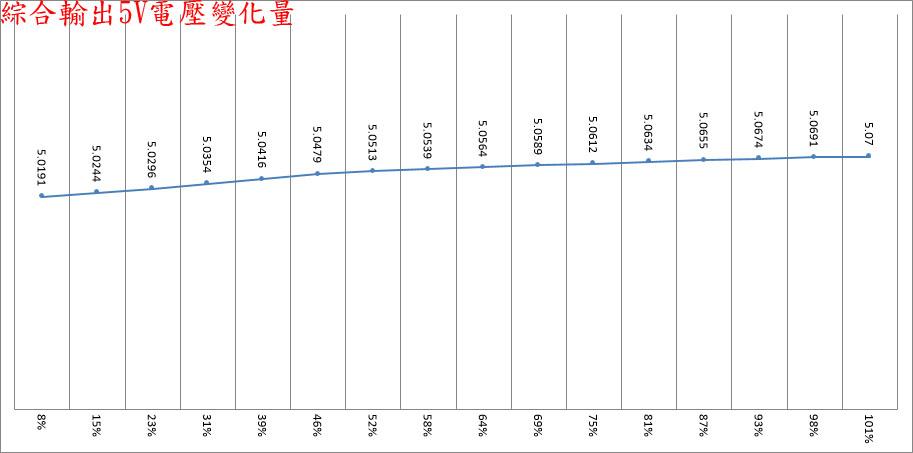

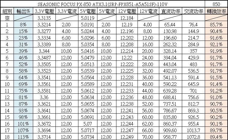

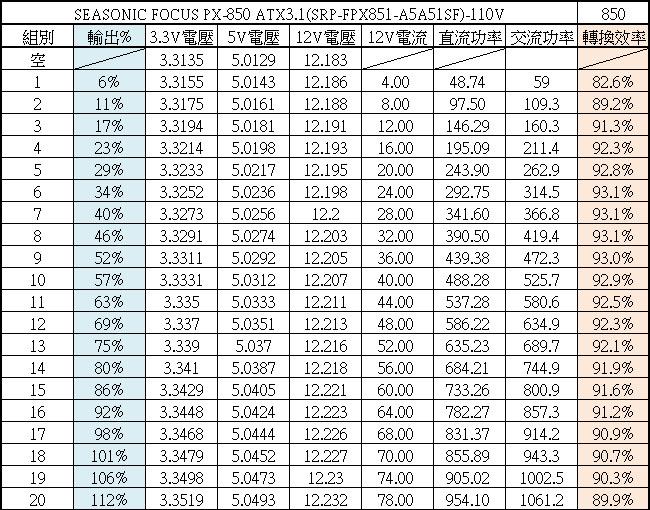

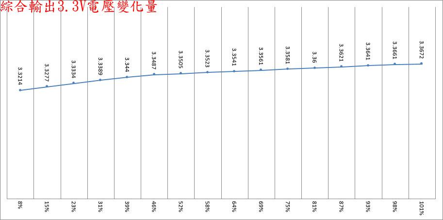

▼綜合輸出負載測試,輸出46%時3.3V/5V電流達12A以後就不再往上加,3.3V/5V/12V電壓記錄如下表

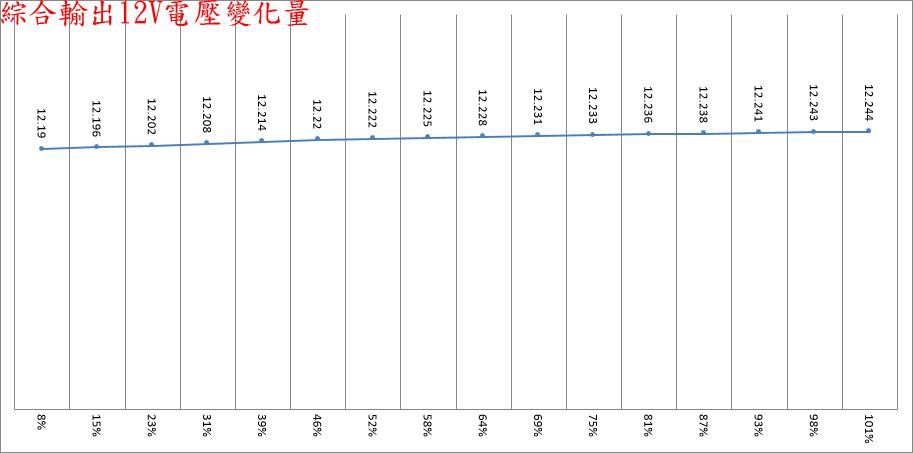

▼綜合輸出8%至101%之間3.3V輸出電壓最高與最低點差異為45.8mV
▼綜合輸出8%至101%之間5V輸出電壓最高與最低點差異為50.9mV
▼綜合輸出8%至101%之間12V輸出電壓最高與最低點差異為54mV

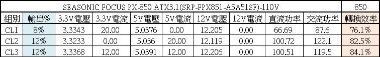

▼偏載測試,12V維持空載下分別測試3.3V滿載(CL1)、5V滿載(CL2)、3.3V/5V滿載(CL3)的3.3V/5V/12V電壓變化,並無出現超出±5%範圍情形(3.3V:3.135V-3.465V,5V:4.75V-5.25V,12V:11.4V-12.6V)

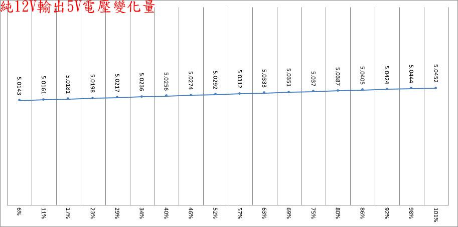

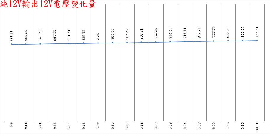

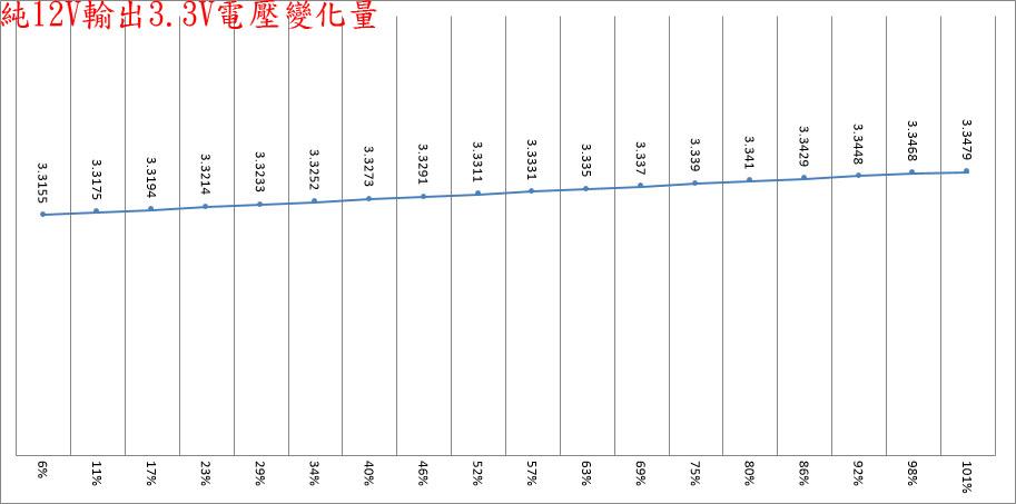

▼純12V輸出負載測試,這時3.3V/5V維持空載,3.3V/5V/12V電壓記錄如下表
▼純12V輸出6%至101%之間3.3V輸出電壓最高與最低點差異為32.4mV
▼純12V輸出6%至101%之間5V輸出電壓最高與最低點差異為30.9mV
▼純12V輸出6%至101%之間12V輸出電壓最高與最低點差異為41mV

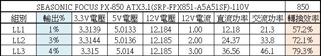

▼12V低輸出轉換效率測試,輸出12V/1A效率57.2%,輸出12V/2A效率72.1%,輸出12V/3A效率79.3%

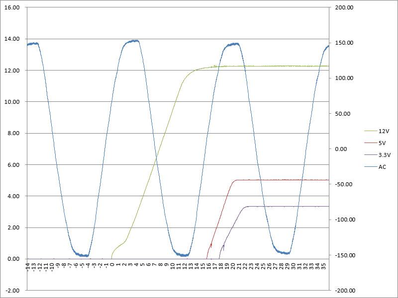

▼電源啟動後直接3.3V/12A、5V/12A、12V/62A滿載輸出下各電壓上升時間圖,從12V開始上升處當成起點(0ms)時,12V上升時間17ms,5V上升時間5ms,3.3V上升時間5ms

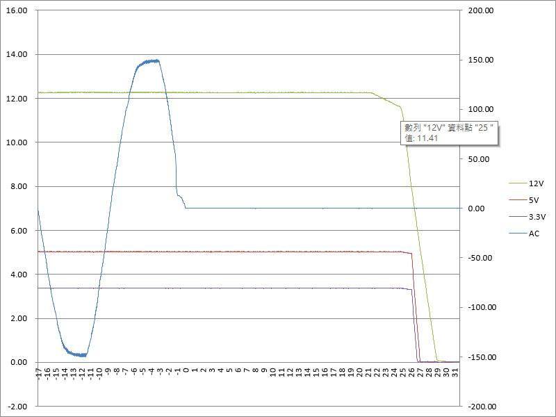

▼3.3V/12A、5V/12A、12V/62A滿載輸出下斷電的Hold-up time時序圖,從交流中斷處當成起點(0ms)時,12V於21ms開始下降,25ms降至11.41V(圖片中資料點標籤)

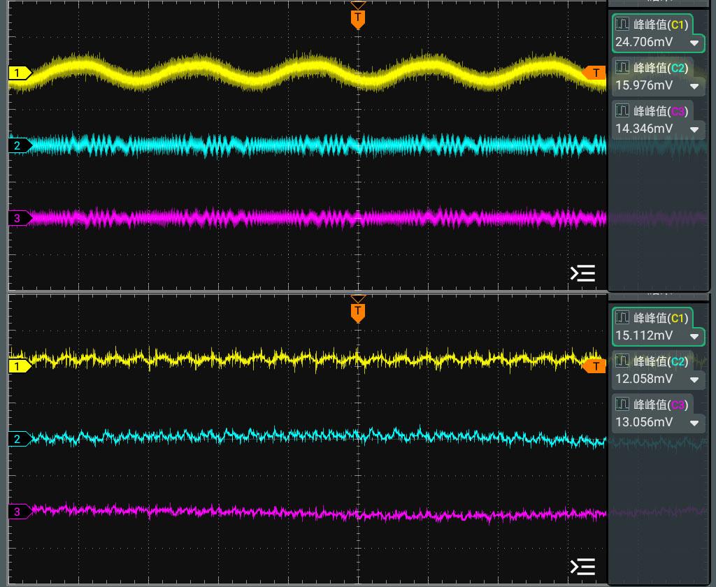

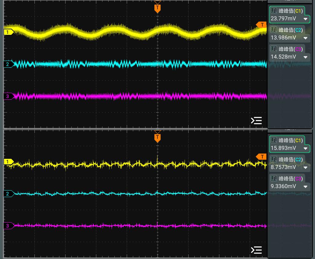

以下波形圖,CH1黃色波形為12V電壓波形,CH2藍色波形為5V電壓波形,CH3紫色波形為3.3V電壓波形

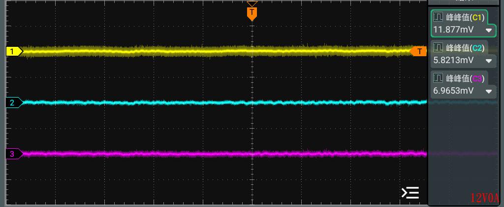

▼輸出無負載的漣波
▼於3.3V/12A、5V/12A、12V/62A(綜合全負載)輸出下,12V/5V/3.3V各路低頻漣波分別為24.706mV/15.976mV/14.346mV,高頻漣波分別為15.112mV/12.058mV/13.056mV
▼於12V/70A(純12V全負載)輸出下,12V/5V/3.3V各路低頻漣波分別為23.797mV/13.986mV/14.528mV,高頻漣波分別為15.893mV/8.7573mV/9.336mV

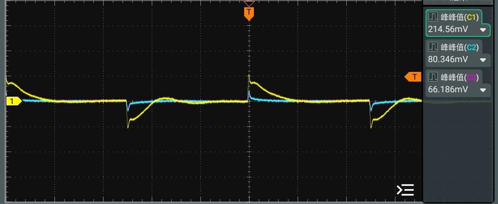

▼12V啟動動態負載,變動範圍5A至25A,維持時間500微秒,最大變動幅度214.56mV,同時造成5V產生80.346mV、3.3V產生66.186mV的變動

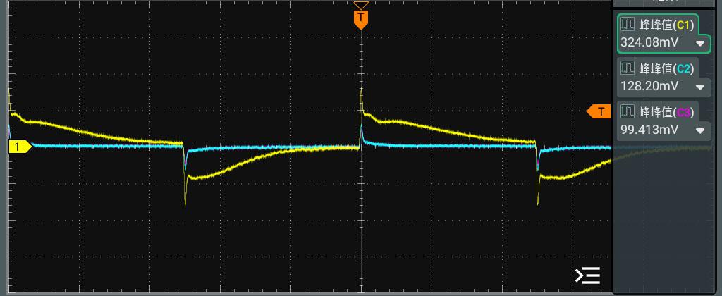

▼12V啟動動態負載,變動範圍25A至50A,維持時間500微秒,最大變動幅度324.08mV,同時造成5V產生128.2mV、3.3V產生99.413mV的變動

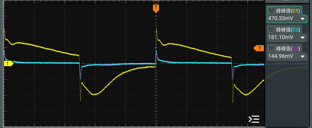

▼12V啟動動態負載,變動範圍10A至56A,維持時間500微秒,最大變動幅度470.33mV,同時造成5V產生181.1mV、3.3V產生144.96mV的變動

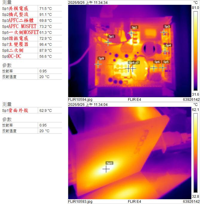

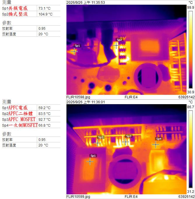

▼電源供應器滿載輸出下內部(上圖)及背面外殼(下圖)的紅外線熱影像圖
▼電源供應器滿載輸出下共模電感/橋式整流(上圖)及APFC電感/APFC二極體/APFC MOSFET/一次側MOSFET(下圖)的紅外線熱影像圖

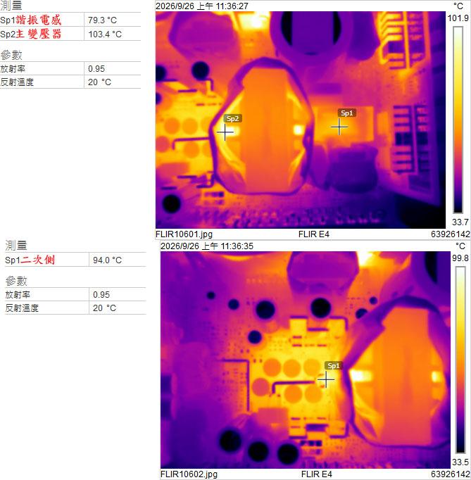

▼電源供應器滿載輸出下諧振電感/主變壓器(上圖)及二次側(下圖)的紅外線熱影像圖

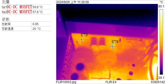

▼電源供應器滿載輸出下DC-DC MOSFET的紅外線熱影像圖

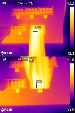

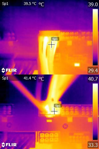

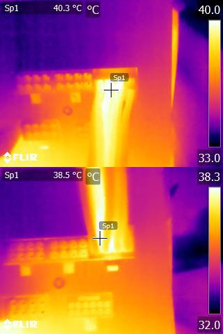

▼單條EPS 4+4P連續輸出28A(336W)10分鐘後的電源端模組化接頭紅外線熱影像圖
▼單條單接頭PCIE 6+2P連續輸出21A(252W)10分鐘後的電源端模組化接頭紅外線熱影像圖
▼12V-2×6接頭轉2個PCIE 6+2P接頭連續輸出42A(504W)10分鐘後的電源端模組化接頭紅外線熱影像圖

○長條狀孔洞風扇護網直接沖壓在外殼上,PWM轉速控制風扇具備OptiSilent模式,開啟後於低負載/低溫下風扇停止運轉,待負載/溫度提高後才會啟動並採溫控運轉。關閉後風扇採常時溫控運轉
