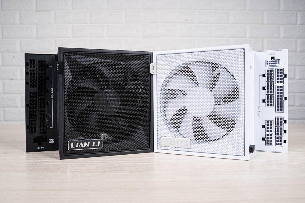

LIAN LI EDGE V2系列延續EDGE電源供應器的L形結構,主要針對O11系列等雙艙式機殼設計。相較傳統電源將模組化接孔集中於後方,EDGE V2利用向外延伸的平台重新安排接孔方向,讓安裝者能直接從機殼側面進行接線,減少雙艙式機殼內部空間狹窄所造成的插拔困難。
本次開箱包含定位高階的EG1350P V2,以及採用白色外觀的EG1000G V2。前者隸屬EDGE Platinum V2系列,通過80 PLUS Platinum、Cybenetics Platinum與PPLP Platinum認證,並搭配具備溫度監控功能的EDGE HUB ADV;後者則屬於EDGE Gold V2系列,通過三項Gold等級認證,1000W版本隨附EDGE HUB V2。
兩款產品均符合ATX 3.1與PCIe 5.1規範,採用全模組化線材、120mm FDB風扇及L形機身。系列也提供雙色12V-2x6接頭、磁吸式風扇濾網及十年保固,差異主要集中在輸出容量、轉換效率、隨附集線器及顯示卡供電保護功能。
↑ LIAN LI EDGE V2系列包裝,左側為EG1350P V2,右側為白色EG1000G V2。

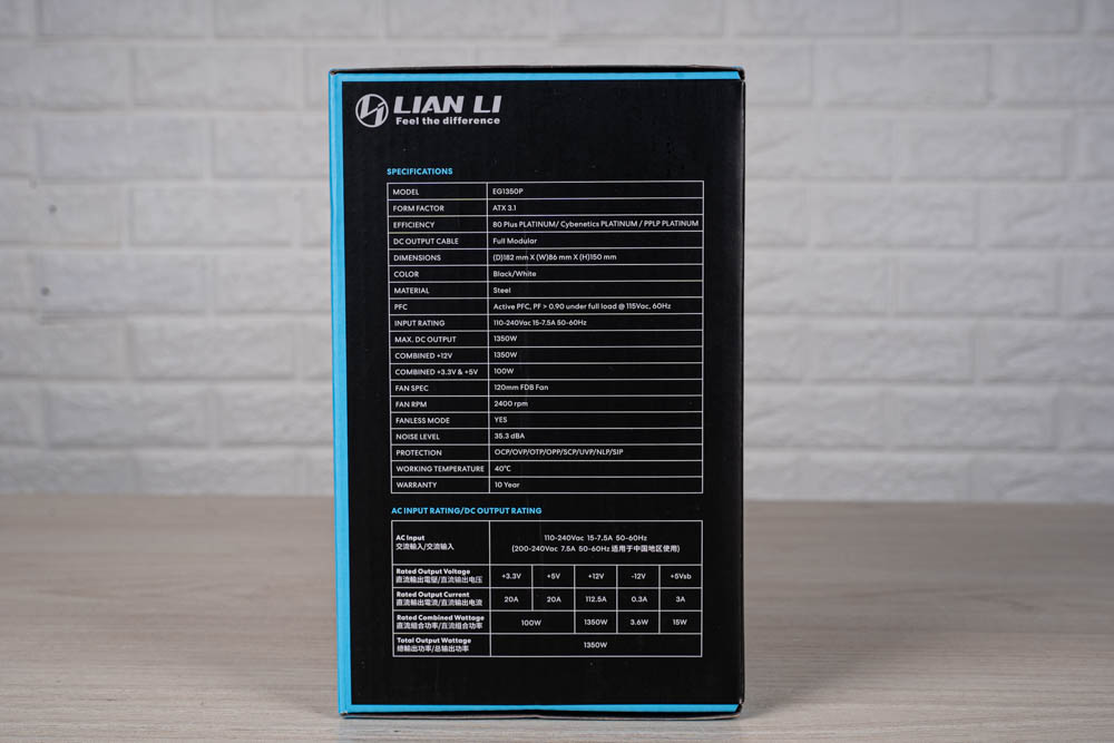

↑ 包裝側面的EG1350P V2規格表,額定輸出為1350W,+12V可提供112.5A電流。
包裝側面提供 115Vac 與 230Vac 兩種輸入電壓下的轉換效率曲線。兩者皆在約 50% 負載時達到效率高點,其中 230Vac 約為 94%,115Vac 約為 93%;進入滿載後則分別回落至約 92% 與 90%,顯示 EG1350P V2 在中段負載區間具有較佳的轉換效率。
右側則為風扇轉速與運轉噪音曲線。低負載時風扇維持停轉,輸出功率超過約 400W 後開始運轉;約 540W 時,風扇轉速約為 800 RPM,噪音約 20 dBA。隨著輸出功率增加,風扇轉速與噪音逐步上升,接近 1350W 滿載時,曲線顯示轉速約為 1700~1800 RPM,噪音約 35 dBA。
上述數據為原廠包裝標示的參考曲線,實際運轉表現仍會受到輸入電壓、環境溫度、電源安裝方向及機殼風道影響。包裝下方另列出 80 PLUS Platinum、Cybenetics Platinum、PPLP.info Platinum、ATX 3.1 Ready 與 PCIe 5.1 等認證及規格標示;右側貼紙則顯示本次產品為 EG1350P BLACK TW 黑色台灣版本。
↑ 包裝側面印有 115Vac/230Vac 轉換效率,以及不同輸出功率下的風扇轉速與噪音曲線;下方並列出 80 PLUS、Cybenetics、PPLP、ATX 3.1 與 PCIe 5.1 等認證及規格標示。

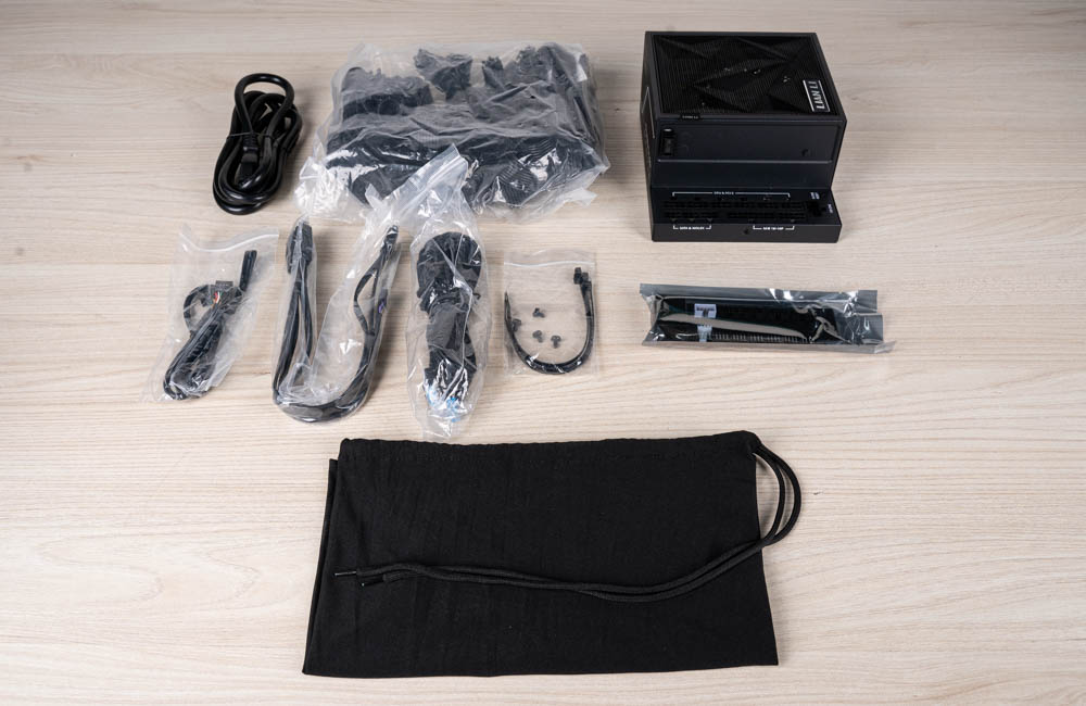

完整配件包含EG1350P V2電源本體、AC電源線、模組化線材、短版線材、USB與風扇訊號線、EDGE HUB ADV、整線配件及線材收納袋。未使用的模組化線材可集中放入布袋,方便日後升級硬體時取用。
↑ EG1350P V2本體與隨附配件,包含EDGE HUB ADV、模組化線材及收納袋。

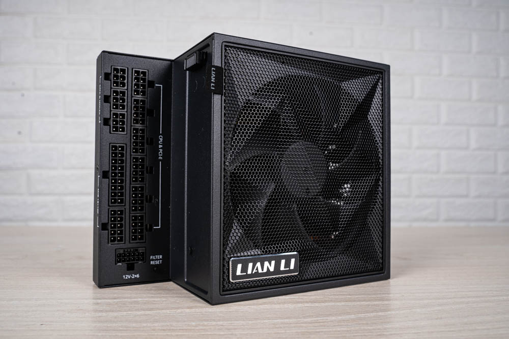

EG1350P V2最明顯的特色是向外延伸的L形模組化接孔平台。當電源垂直安裝在雙艙式機殼內時,接頭會朝向側板開口,使用者不必將手伸入電源與機殼之間的狹小空間,即可完成線材安裝與拆卸。
↑ EG1350P V2採用L形機身,模組化接孔集中在向外延伸的平台上。

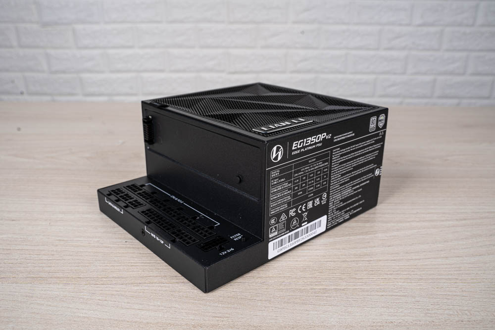

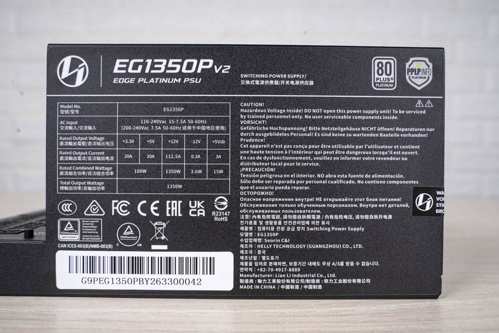

機身側面配置完整輸出規格標籤,EG1350P V2的+3.3V與+5V輸出各為20A,兩者合併輸出100W;+12V輸出為112.5A,可提供完整1350W功率。
↑ EG1350P V2機身規格標籤,標示各路輸出、認證與安全資訊。

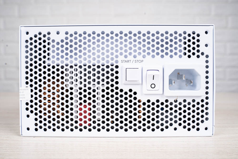

交流電輸入端採大面積蜂巢狀開孔,配置IEC電源插座、總電源開關及START/STOP按鍵。START/STOP按鍵用來切換Zero RPM風扇模式,使用者可在低噪音半被動運轉與持續送風之間選擇。
↑ EG1350P V2交流電輸入端,配置電源開關及Zero RPM模式切換按鍵。

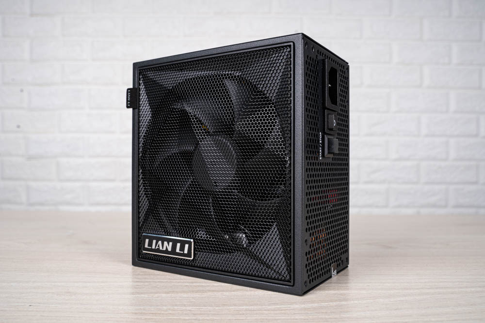

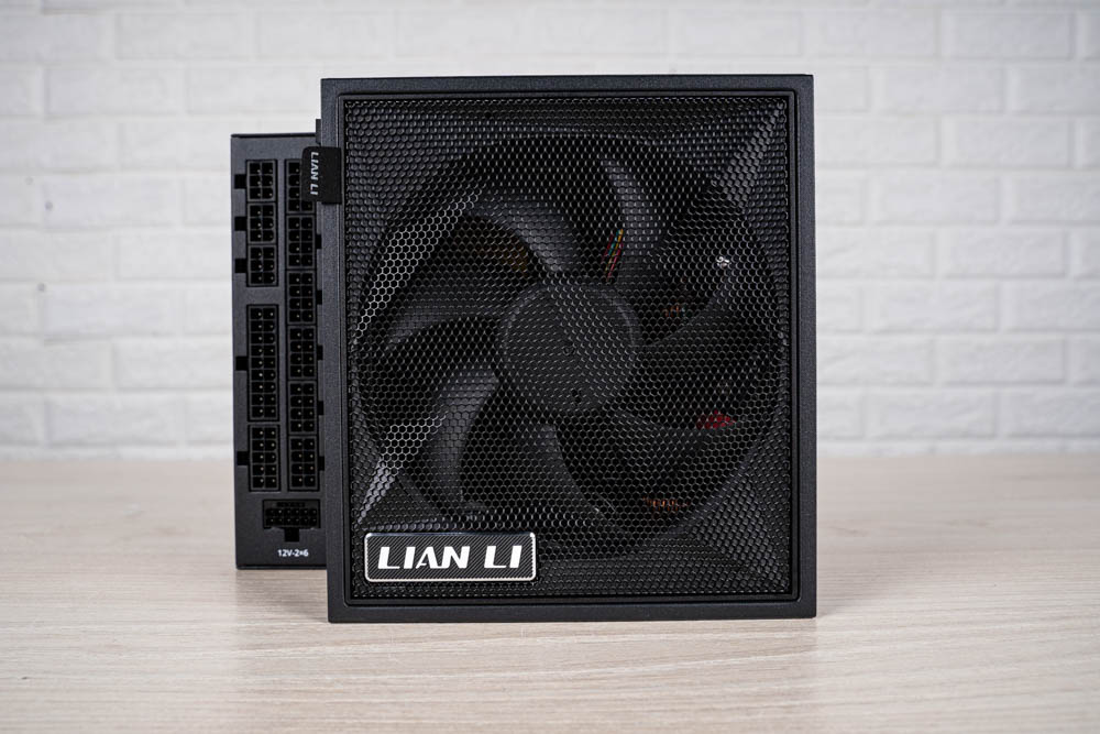

電源上方覆蓋大面積蜂巢狀網孔,內部為120mm FDB風扇。風扇護網採方形框架,角落配置可拆式磁吸濾網,外側則設有LIAN LI銘牌。
↑ EG1350P V2的L形接孔平台與120mm FDB風扇。
↑ 從另一側觀察EG1350P V2,可看到交流電輸入端及風扇進氣區。
↑ EG1350P V2正面視角,120mm風扇幾乎佔滿整個進氣區域。

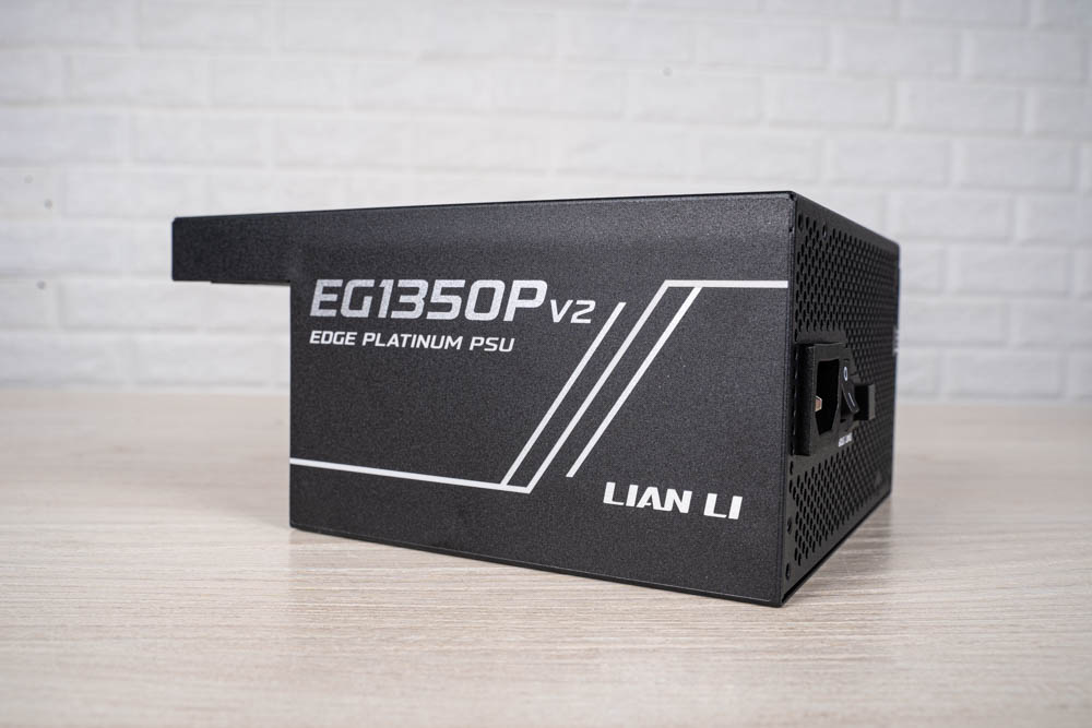

機身另一側以EG1350P V2與EDGE PLATINUM PSU字樣作為識別,搭配銀白色線條裝飾。延伸的平台也能作為線材支撐面,避免模組化接頭與線材重量完全懸空。
↑ EG1350P V2側面外觀,標示產品型號及EDGE PLATINUM PSU名稱。

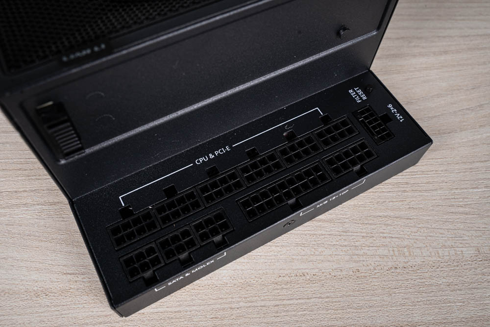

模組化接孔依用途分區排列,前方包含SATA與Molex、主機板18+10-Pin及多組CPU/PCIe接孔,右側另設獨立12V-2x6輸出。接孔旁均印有用途標示,可降低安裝錯誤的可能性。

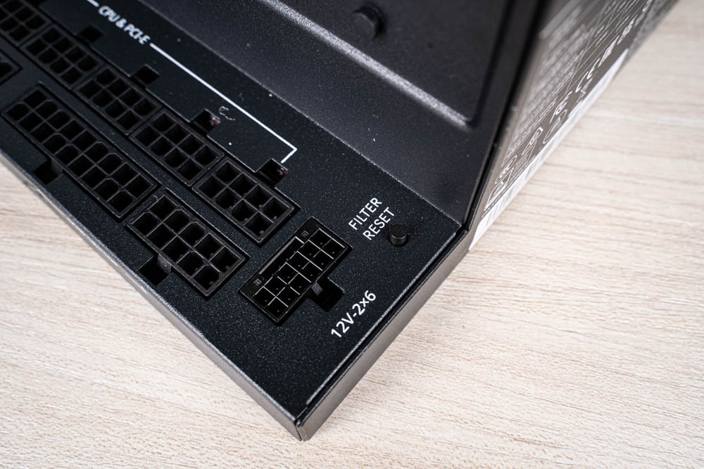

平台靠近機身處另設FILTER RESET按鍵。磁吸濾網累積約360小時風扇運轉時間後,內部提醒燈會轉為紅色,提示使用者清潔濾網;完成清潔及重新安裝後,可透過FILTER RESET重新計算使用時間。
↑ EG1350P V2全模組化接孔,包含CPU/PCIe、主機板、SATA/Molex及12V-2x6輸出。
↑ EG1350P V2獨立12V-2×6輸出接孔與FILTER RESET按鍵特寫,完成濾網清潔後可按下按鍵重新計算風扇運轉時間。

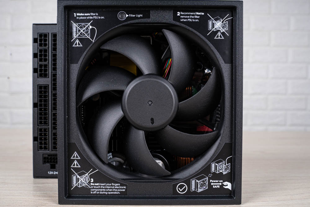

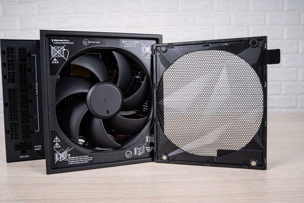

磁吸式濾網可直接向外掀開,拆卸過程不需使用工具。濾網內側印有安裝與安全提醒,原廠建議電源運作時保持濾網安裝,清潔前也應先關閉電源。
↑ EG1350P V2磁吸式風扇濾網,可直接拆下進行清潔。
↑ 拆下濾網後可看到120mm FDB風扇,框架上方設有濾網提醒燈。

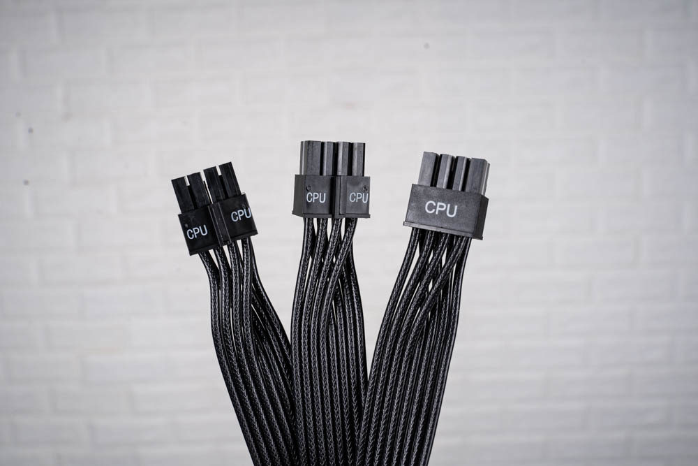

EG1350P V2的主要供電線採黑色編織紋理外被或扁平排線設計,兼顧線材保護及機殼背面走線。接頭外殼印有CPU、600W及USB 2.0等標示,主機板與12V-2x6線材也預先安裝整線梳。
處理器供電部分提供一條固定8-Pin及兩條4+4-Pin線材,可對應具有雙EPS接頭或額外CPU輔助供電接頭的高階主機板。
↑ CPU供電接頭特寫,包含一組固定8-Pin及兩組可拆分4+4-Pin接頭。

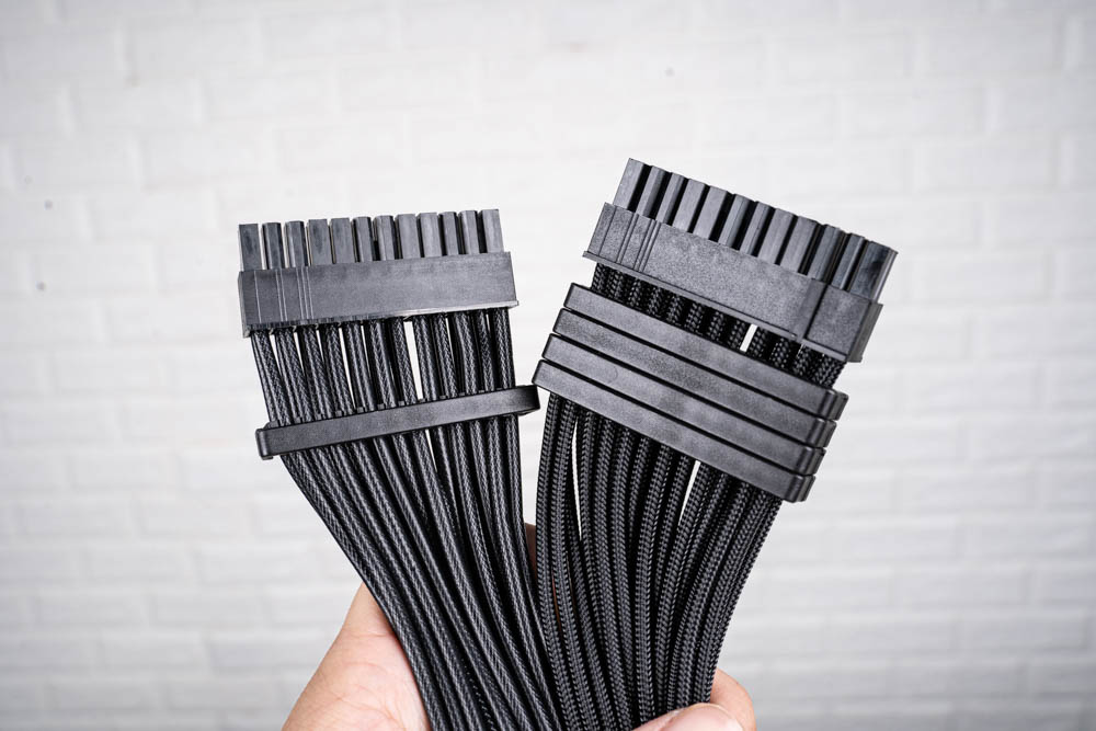

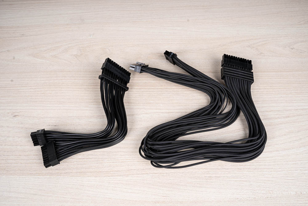

主機板供電部分除了標準600mm 20+4-Pin線材,1350W版本另提供一條200mm短版線材。短版線材主要針對背插式主機板及電源距離主機板接頭較近的配置,減少多餘線長堆積在機殼背面。
↑ EG1350P V2的標準與短版主機板供電線,可因應不同主機板與走線配置。
20+4-Pin主機板線材預先裝有整線梳,能固定各條導線的位置。標準線與短版線均採黑色編織紋理外被,外觀較一般裸露扁平線材整齊。
↑ 主機板供電線接頭及整線梳特寫。

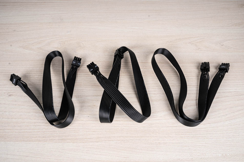

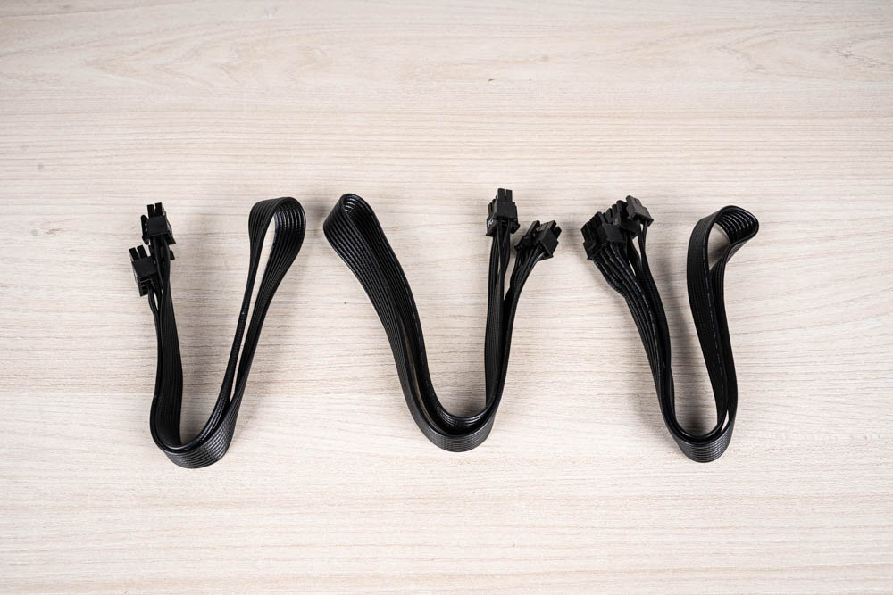

三條CPU供電線均為700mm長度,包含一條固定8-Pin及兩條4+4-Pin線材。扁平線身可貼著機殼背板佈線,CPU端也有清楚標示。
↑ EG1350P V2隨附的三條CPU供電線。

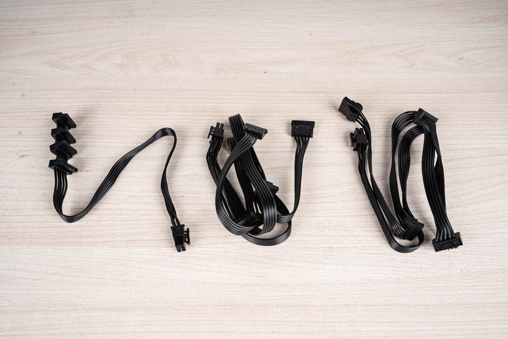

周邊裝置供電線包含四組SATA、SATA與PATA混合線,以及Y形SATA分接線,可替SSD、硬碟、燈光控制器及其他內接式裝置供電。
↑ SATA、PATA及Y形SATA周邊裝置供電線材。

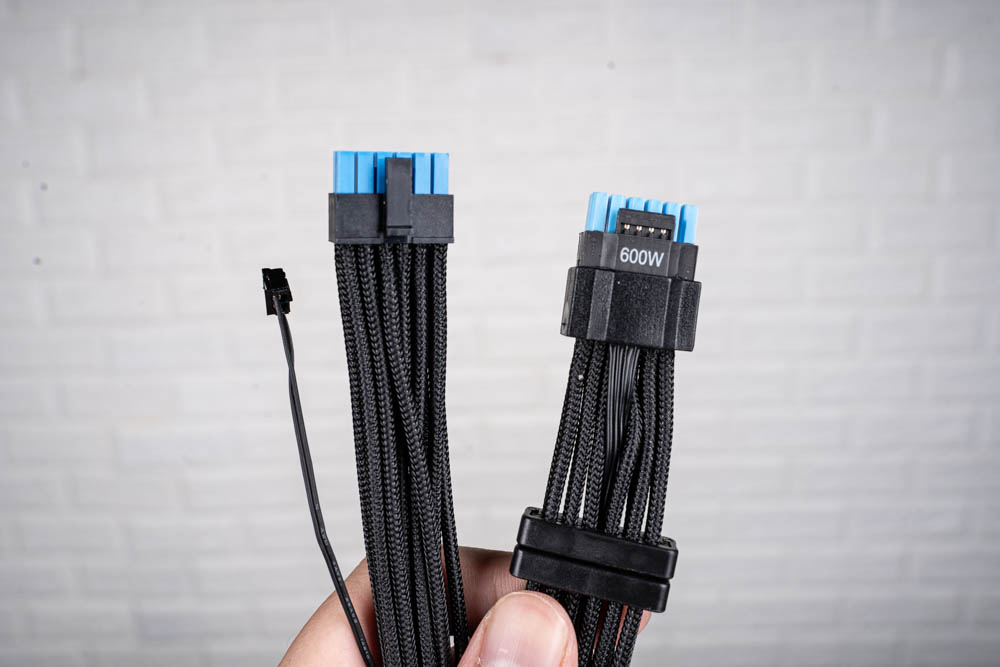

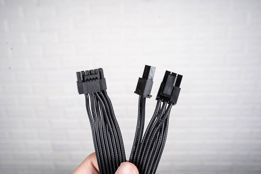

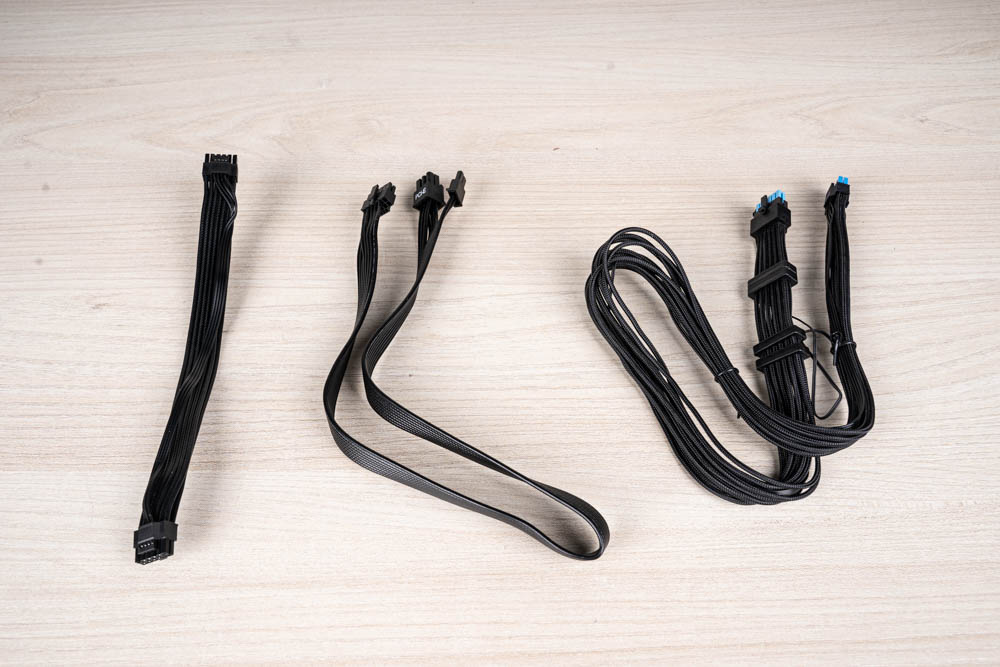

新世代顯示卡供電線採雙色12V-2x6接頭,藍色內部結構可協助辨識接頭位置及確認插入狀態。標示600W的線材使用LIAN LI自行開發的強化端子,端子採較厚的合金材料及焊接結構,以降低接觸電阻並提高耐熱能力。
EG1350P V2隨附的12V-2x6線材中,有一條在顯示卡端整合NTC溫度感測器,並透過獨立訊號線將讀值傳送至EDGE HUB ADV。包裝內僅有一條12V-2x6線材具備溫度感測功能。
↑ 雙色12V-2x6接頭,其中600W線材整合顯示卡端溫度感測訊號線。

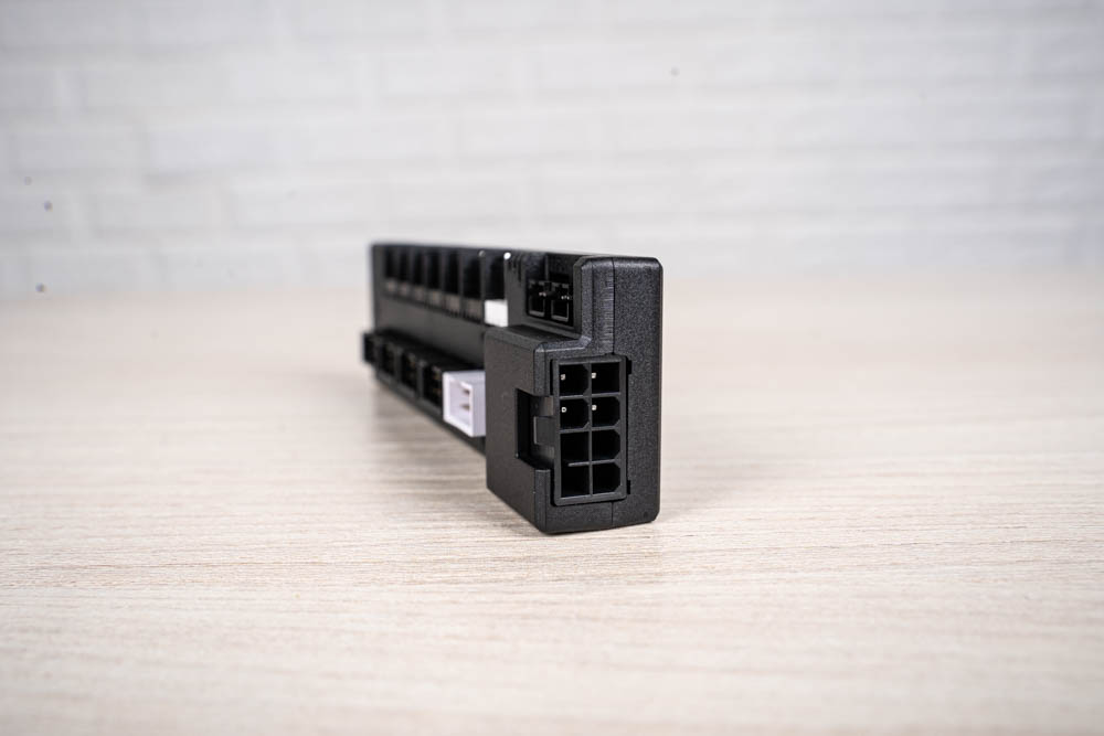

除了傳統PCIe線材,1350W版本另提供12V-2x6轉PCIe 6+2-Pin線材,可利用電源上的高功率12V-2x6輸出替傳統PCIe裝置供電,增加接孔配置彈性。
↑ 12V-2x6轉PCIe 6+2-Pin供電線接頭特寫。

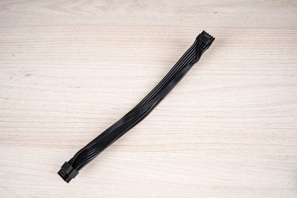

包裝內另外提供一條200mm短版12V-2x6線材,適合搭配STRIMER RGB延長線等產品,避免標準長度電源線與延長線重疊後產生大量多餘線材。
↑ 200mm短版12V-2x6供電線,主要用於短距離連接或搭配延長線。

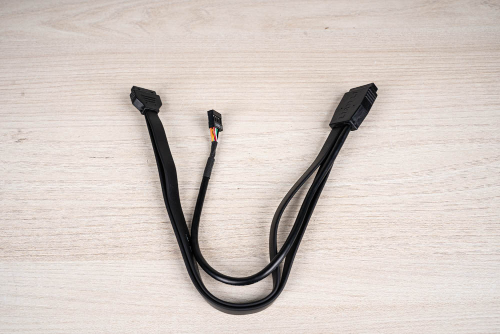

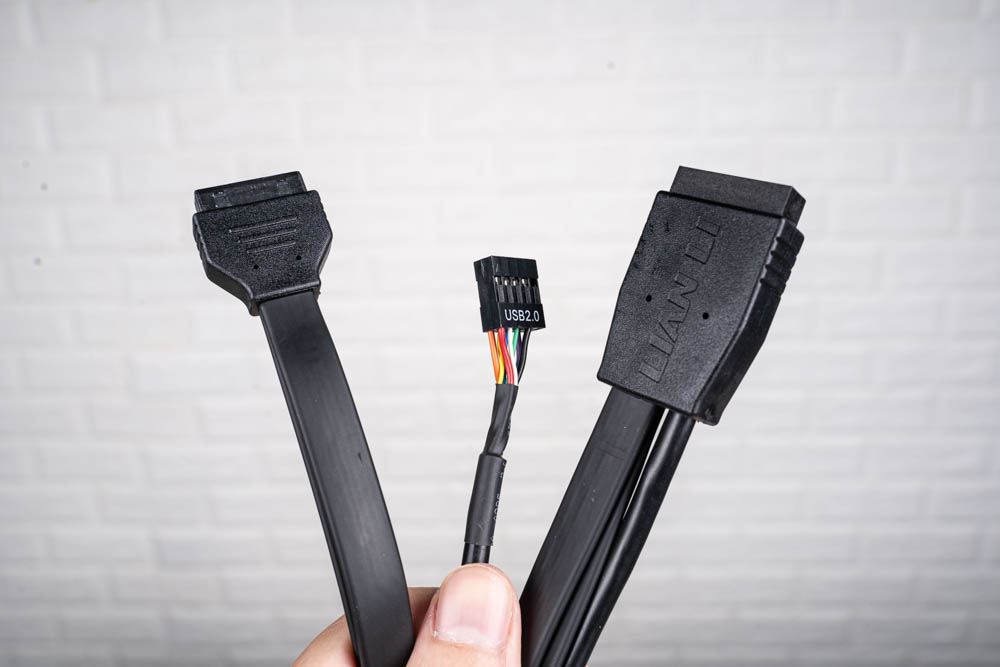

隨附的USB同步線可連接主機板內接式USB 3.0插座,並取用其中的USB 2.0通道,替EDGE HUB ADV提供較直接的晶片組訊號來源。線材同時保留USB 3.0直通接頭,可再連接機殼前置USB線材,不會占用原有的前置USB功能。
↑ USB同步轉接線,包含USB 3.0直通端及獨立USB 2.0訊號接頭。
↑ USB同步線接頭特寫,中間端子標示USB 2.0,另一端則壓印LIAN LI字樣。

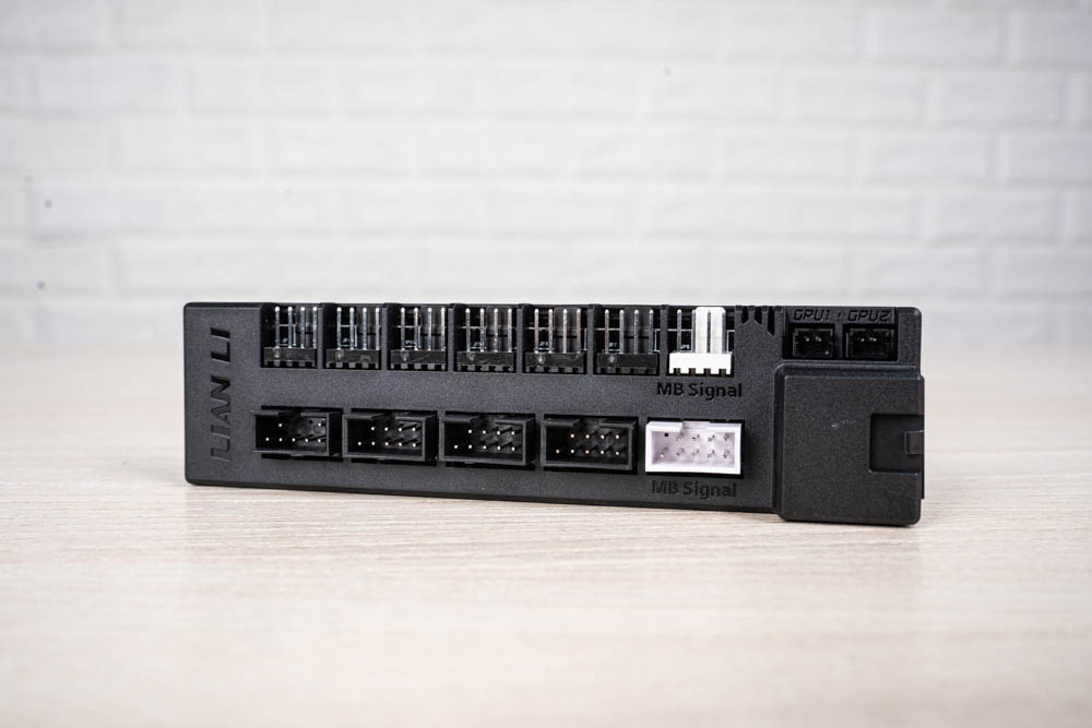

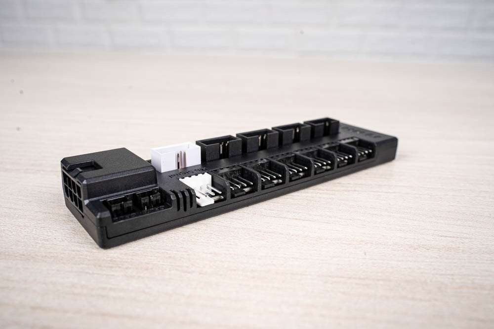

EDGE HUB ADV整合風扇、內接式USB及顯示卡供電溫度監控功能。Hub提供六組4-Pin PWM風扇接孔,每組最高可負載2A,並配置四組USB 9-Pin接孔,可集中連接UNI FAN LCD、AIO水冷顯示器、STRIMER控制器及其他內接式USB裝置。
右側的GPU1與GPU2接孔可接收最多兩條12V-2x6線材的溫度訊號,MB Signal接頭則負責與主機板及相關控制線連接。
↑ EDGE HUB ADV正面接孔,包含六組PWM風扇、四組USB 9-Pin、MB Signal及GPU1、GPU2接頭。

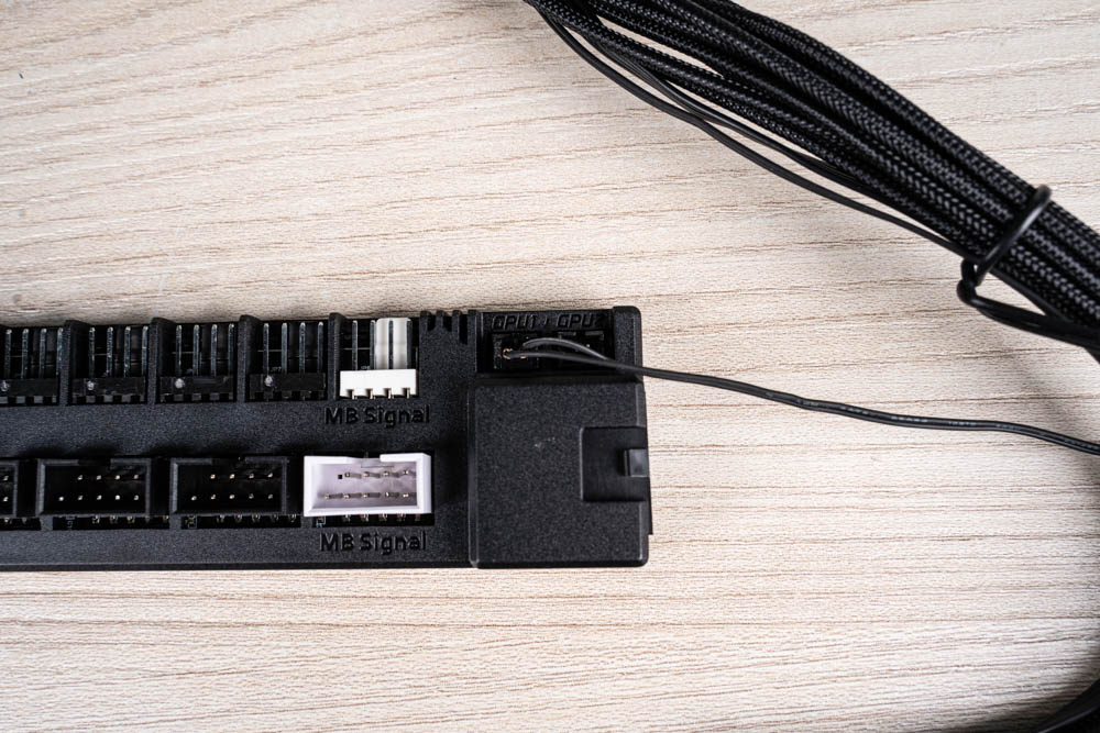

將具備溫度感測功能的12V-2×6供電線接上顯示卡後,另一端的感測訊號線可連接EDGE HUB ADV的GPU1或GPU2接頭。圖中使用GPU1接頭傳送溫度數據;若另備第二條具備溫度感測功能的相容線材,則可連接GPU2接頭,同時監控第二組顯示卡供電線。
↑ 12V-2×6供電線的溫度感測訊號線連接至EDGE HUB ADV的GPU1接頭;若另備相容感測線材,GPU2接頭可用於第二組顯示卡供電溫度監控。

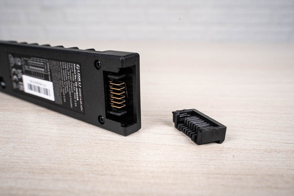

Hub背面設有接點式供電介面,未使用時可透過保護蓋遮蔽金屬接點。搭配相容的EDGE V2電源時,可拆下保護蓋並將Hub直接固定在電源側面,不必另外連接PCIe供電線。
↑ EDGE HUB ADV背面的接點式供電介面及可拆卸保護蓋。

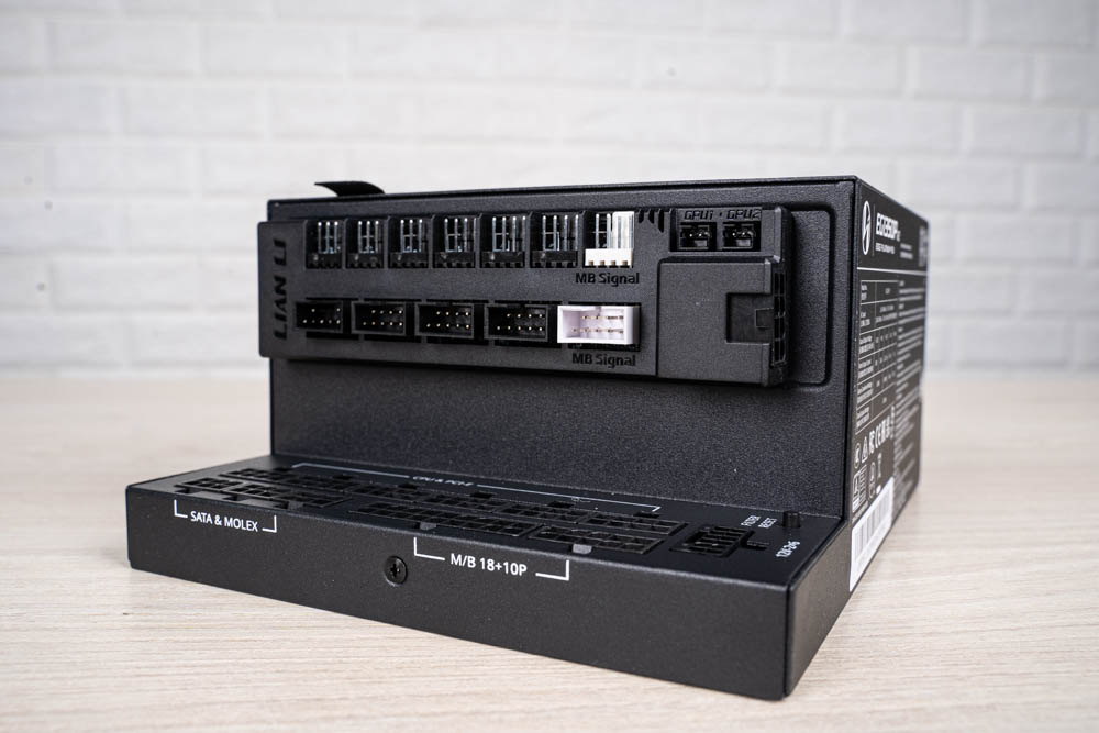

從斜側角度可看到上下兩排接孔。六組PWM風扇接頭及四組USB 9-Pin接頭分區排列,旁邊另有白色MB Signal端子及Hub供電接頭,各類線材可集中於同一區域管理。
↑ EDGE HUB ADV接孔配置,風扇、USB及主機板訊號端子採分區排列。
EDGE HUB ADV可固定於EG1350P V2側面,並使用背面的接點式介面由電源本體供電。安裝後,Hub接孔位於模組化平台上方,風扇與USB訊號線可集中於上層,主機板、顯示卡及周邊裝置供電線則留在下方,降低不同線材互相交錯的情況。
↑ EDGE HUB ADV安裝於EG1350P V2側面的效果,可直接由電源取電並集中管理風扇及USB線材。

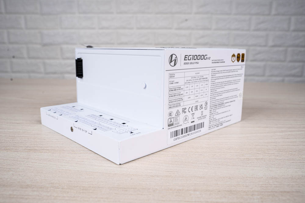

白色EG1000G V2採用全白色烤漆處理,從機身、風扇葉片、磁吸濾網到模組化接孔均統一使用白色配置,適合搭配白色機殼、主機板及顯示卡。側面規格標籤也改為白底灰字,降低標籤與機身之間的視覺落差。
↑ 白色EG1000G V2採L形機身,模組化接孔平台向外延伸,側面配置完整輸出規格標籤。

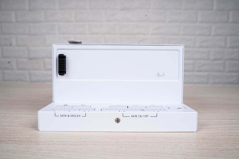

L形平台前緣可看到SATA & MOLEX與M/B 18+10P標示,分別對應周邊裝置及主機板供電。向外延伸的平台讓接孔朝向機殼側板,電源安裝在雙艙式機殼後方時,使用者仍可直接進行接線與維護。
機身側面另保留EDGE HUB的安裝與接點位置,可將EDGE HUB V2固定在電源側面並直接取電,減少額外供電線材。
↑ EG1000G V2模組化平台正面,可看到SATA & MOLEX及主機板18+10-Pin接孔分區。

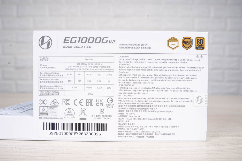

EG1000G V2額定輸出為1000W,+12V輸出電流為83A,合併輸出功率為996W;+3.3V與+5V各提供20A,兩路合併輸出最高100W。產品通過80 PLUS Gold、Cybenetics Gold與PPLP Gold認證,並符合ATX 3.1規範。
↑ EG1000G V2機身規格標籤,+12V合併輸出為996W,總輸出功率為1000W。

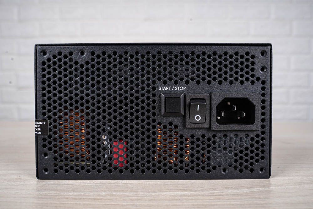

交流電輸入端採大面積蜂巢狀散熱開孔,配置IEC電源插座、總電源開關與START/STOP按鍵。START/STOP按鍵用於切換Zero RPM模式,開啟後電源輸出低於約300W時,120mm FDB風扇可維持停止,負載提高後才會自動啟動。
若關閉Zero RPM模式,風扇則會持續運轉,適合重視固定氣流或電源安裝環境溫度較高的使用情境。
↑ EG1000G V2交流電輸入端,配置電源開關及Zero RPM模式切換按鍵。

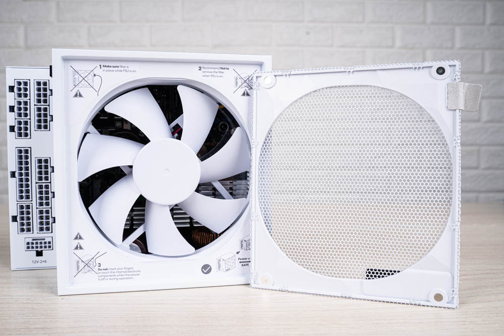

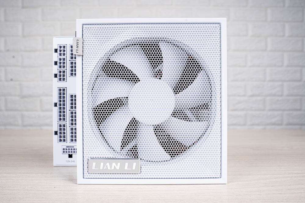

EG1000G V2搭載白色120mm FDB風扇,最高轉速為2000RPM。風扇外側覆蓋白色蜂巢狀磁吸濾網,角落設有銀色LIAN LI銘牌,濾網邊緣則配置方便拆卸的拉帶。
↑ 白色EG1000G V2的120mm FDB風扇與磁吸式濾網。
磁吸濾網可直接向外掀開,不需拆卸螺絲或打開電源外殼。濾網內側印有安全提醒,電源運轉時應保持濾網安裝,清潔前也應先關閉電源,以避免手指或異物接觸內部風扇及電子零件。
與EG1350P V2不同,EG1000G V2提供可拆式磁吸濾網,但沒有360小時清潔提醒與FILTER RESET功能。
↑ 拆下磁吸濾網後可直接看到白色120mm風扇,濾網可獨立清潔。

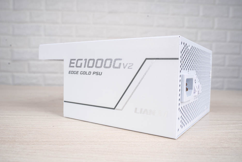

白色機身側面印有EG1000G V2及EDGE GOLD PSU字樣,搭配灰色線條裝飾。外觀設計與黑色EG1350P V2相同,但利用白色烤漆及淺灰色文字呈現較低對比的視覺效果。
↑ EG1000G V2白色機身側面,標示產品型號及EDGE GOLD PSU名稱。
