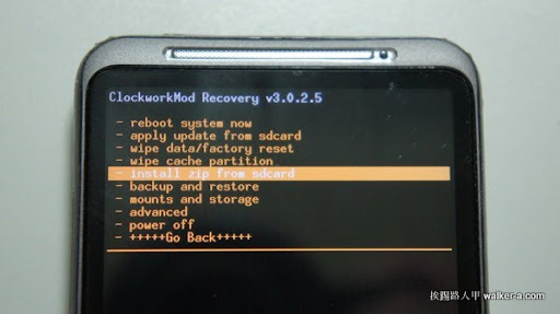

Step 3. 進入應用程式內執行「電源選項」程式(左圖), 在選擇模式的畫面中(右圖),點選「Recovery」模式,按下紅色框內的「確定」來進入ClockworkMod Recovery。

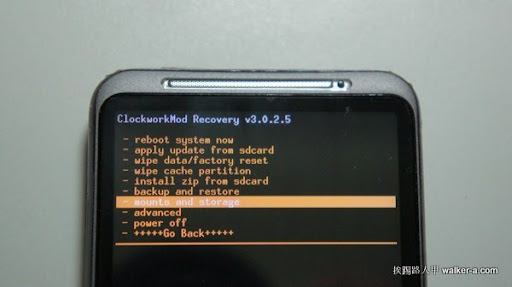

Step 4. Kent大的Desire HD v 3.2 Rom安裝前都必須將mount data 與 system,請用【音量下鍵】將選擇棒移至「mounts and storage」上,按下「電源」鍵。

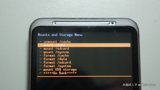

Step 5. 用【音量下鍵】將選擇棒移至「mounts /data」上,按下「電源」鍵,此時畫面會顯示「unmount /data」,同樣方法將選擇棒移至「mounts /system」上,按下「電源」鍵。
Step 6. 回到 ClockWorkMod Recovery 主畫面用【音量下鍵】選擇「install zip from sdcard」,按下「電源」鍵。

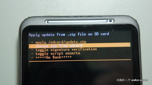

Step 7. 一樣用【音量下鍵】將選擇棒移至「choose zip from sdcard」選項上,按下「電源」鍵。

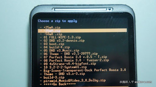

Step 8. 進入瀏覽目錄時,用【音量下鍵】將選擇棒移至「-25mA.zip」上,按下「電源」鍵。

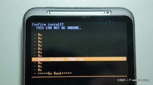

Step 9. 此時會再一次確定,用【音量下鍵】將選擇棒移至「「Install -25mA.zip」上,按下「電源」鍵,一下子即可完成動作。
