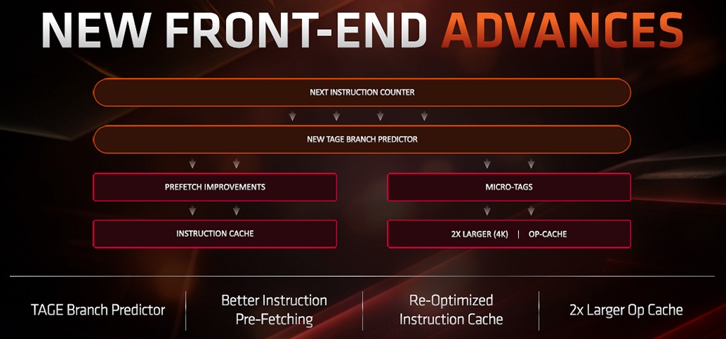

首先是前端部分,分支預測器改採 TAGE 形式,可以提供相較以往更為正確的預測結果,L1 指令快取容量雖然從 64KB 縮減為 32KB,但是關聯性從 4-way 提升至 8-way,將省下的電晶體空間提供給 TAGE 分支預測器和 OP 快取。X86 架構最大缺陷為指令解碼部分,為了減少在此處的效能衝擊,目前 AMD 和 Intel 雙方均有負責儲存近期解碼後結果的快取單元,遇到近期已經解碼過的指令,直接由此快取輸出微運算。
▲ Zen 2 分支預測器改用 TAGE 形式,OP 快取從 2048 個條目升級成 4096 個。
AMD Zen 2 架構負責存放近期指令解碼的 OP 快取,從 2048 個條目升級成 4096 個條目,如此看來 AMD Zen2 前端將更倚重近期執行指令的重複性,直接從 OP 快取輸出微運算比起直接從 x86 指令解碼更有效率。Zen2 x86 指令解碼與 OP 快取每個時脈週期輸出量與 Zen/Zen+ 相同,分別為解碼 4 個指令和 8 個微運算進入微運算佇列,微運算佇列每個時脈週期最多可配發 6 個微運算進入執行階段。

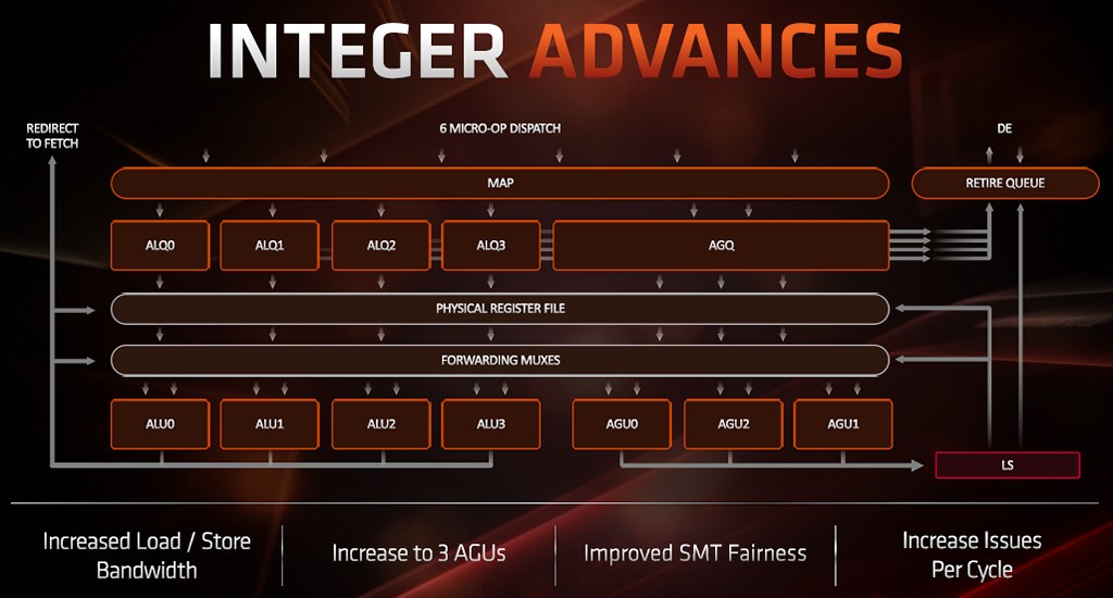

Zen 2 微架構執行階段依舊採用整數與浮點數分開的方式,整數執行單元每時脈週期可接受最多 6 個微運算,內部負責計算記憶體存取位址的 AGU(Address Generation Unit),從 2 個增加至 3 個,每個時脈單位可完成 2 個載入與 1 個儲存動作,rename register 重命名暫存器數量則從 168 個增加至 180 個。
▲ 整數處理單元 AGU 從 2 個增為 3 個,重命名暫存器增為 180 個。

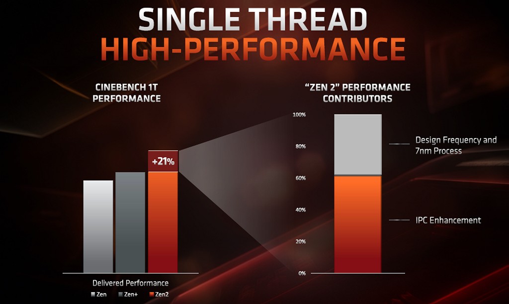

整體而言,Zen 2 微架構 IPC 效能相較 Zen 微架構平均成長 15%,已可比擬 Intel Coffee Lake 微架構;Cinebench 單執行緒效能略為超越,多執行緒效能更不用多說,自從 Zen 微架構發表以來,一直都是 AMD 的強項。

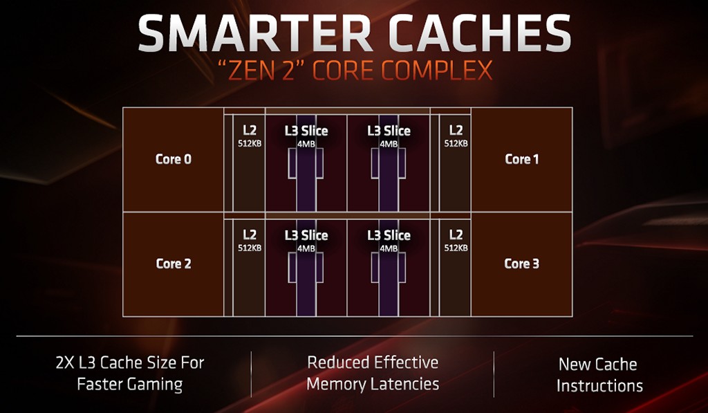

第三代 Ryzen 桌上型處理器內部依舊採取實體四核心形成 1 個 CCX 的方式,1 個 CCD 晶粒則包含 2 個 CCX,其中 L3 快取容量倍增,由單核心 2MB 調整成 4MB,並依舊是 victim cache 架構。詳細 L3 快取容量增加前後的效能比較,將於文章後部詳述。
▲ Zen 2 微架構的 CCX L3 快取容量翻倍。

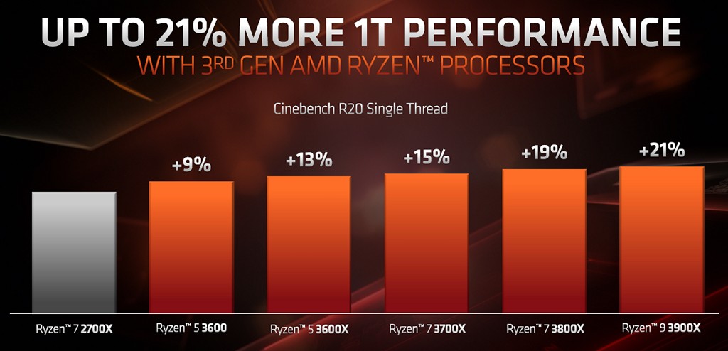

▲ Zen 2 微架構於 Cinebench 單執行緒效能提升約 21%,其中 60% 由 IPC 效能增進貢獻,其餘 40% 由 7nm 製程提升時脈包辦。

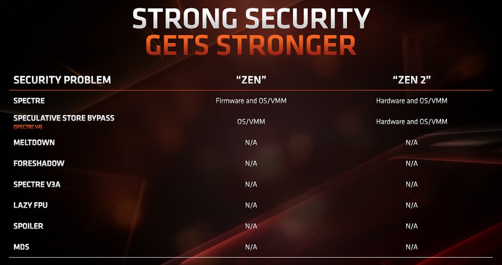

由於 AMD 和 Intel x86 處理器微架構實作處理指令方式的不同,近期在 Intel 處理器發現的安全性漏洞,多數並不存在於 AMD Zen 系列微架構身上,不過依然有著 Specture 和 speculative store by pass 等 2 項硬體漏洞需要透過韌體或是作業系統/虛擬機管理員進行修復。
微架構進化至 Zen 2 之後,上述 Specture 和 speculative store by pass 將直接透過影體修復方式免疫,如此一來就不必面對韌體或是作業系統層級修復方式帶來的效能衝擊。
▲ Zen 2 微架構將透過硬體修復與作業系統/虛擬機管理員合作方式,修復 Specture 和 speculative store by pass 2 大安全性漏洞。

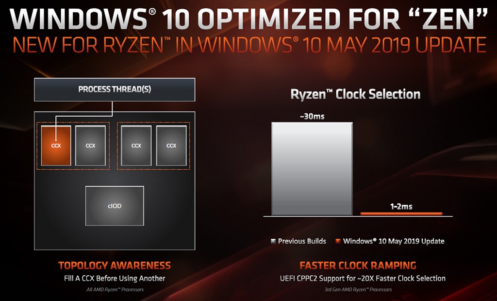

這次第三代 Ryzen 桌上型處理器系列,又再次導入新的拓樸,單一 CCD 內含 2 個 CCX,但是 CCX 和 CCX 之間需要透過與 I/O 晶粒連結的 Infinity Fabric 溝通。Windows 10 May 2019 與隨之更新的晶片組驅動程式,已可為第三代 Ryzen 桌上型處理器系列拓樸最佳化,1 組相關聯的執行緒將會盡量維持在同一 CCX 當中執行。
另一方面,Windows 10 May 2019 透過 UEFI CPPC2,將第三代 Ryzen 桌上型處理器系列時脈選擇速度從過去延遲約 30ms,大幅降低至 1ms~2ms,在需要運算能量時可以更快速地拉抬時脈,輕量工作負載則可快速降低時脈更為省電。

▲ Windows 10 May 2019 作業系統並安裝最新晶片組驅動程式,可以讓作業系統理解第三代 Ryzen 桌上型處理器系列的核心拓樸,以便最佳化工作排程器。UEFI CPPC2 也讓處理器時脈調整延遲從約 30ms 降低至 1ms~2ms。

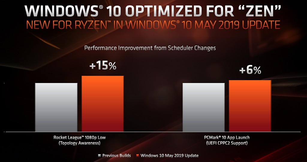

Windows 10 支援第三代 Ryzen 桌上型處理器系列核心拓樸前後,在 Rocket League「火箭聯盟」 1080p low 效能可以提升 15% 之譜,而 CPPC2 在 PCMark 10 App Launch 程式開啟速度更可加快 6%。
▲ 若是 Windows 10 理解第三代 Ryzen 桌上型處理器系列核心拓樸,Rocket League 1080p low效能提升約 15%,CPPC2 則可讓 PCMark 10 App Launch 程式開啟速度提升 6%。

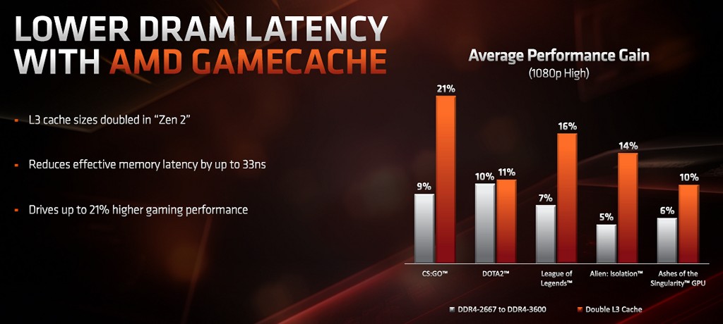

前面談到 L3 快取容量加倍對效能的影響,在第三代 Ryzen 桌上型處理器系列的效能成長幅度比起換裝 DDR4-3600 記憶體更有效。下方圖片闡明 2 者之間的關係式,記憶體從 DDR-2666 換裝 DDR4-3600,多個遊戲效能提升幅度在 5%~10% 之間,但 L3 快取容量翻倍卻可提供 10%~21% 效能漲幅。
▲ 由於處理器核心和記憶體控制器分屬 CCD 和 I/O 晶粒,因此 L3 容量翻倍能夠補充存取記憶體效能損失。

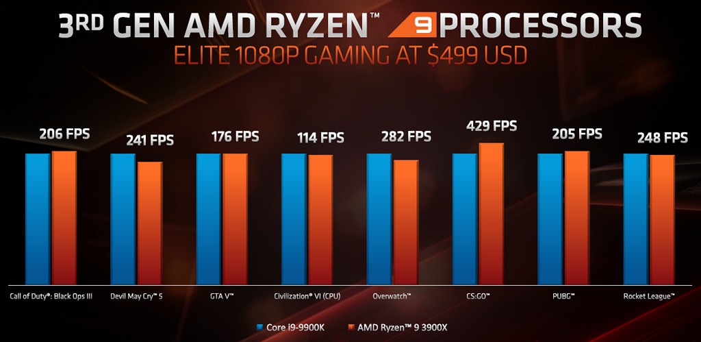

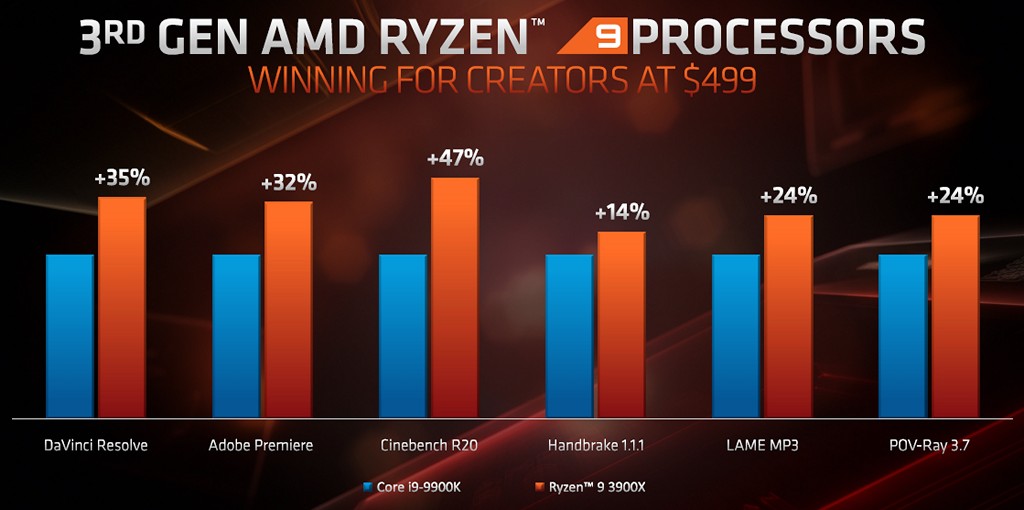

第三代 Ryzen 桌上型處理器系列排排站與 Intel 競品相互比較,是一定要上演的戲碼,Ryzen 9 3900X 對上 Core i9-9900K、Ryzen 7 3800X 對上 Core i9-9700K、Ryzen 5 3600X 對上 Core i5-9600K 均可提供相同的遊戲表現,但多執行緒運算效能卻更佳。

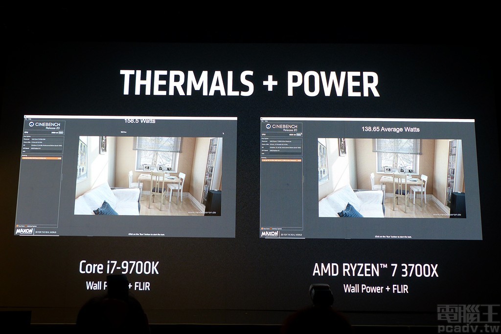

有趣的是,Ryzen 7 3700X 對決 Core i9-9700K 採用耗電量與運作廢熱相比,後者在 Cinebench R20 多執行緒較快產出運算結果,平均平台耗電量為 138.65W,Core i9-9700K 卻是 158.5W,產出的廢熱也比 Ryzen 7 3700X 更多。
▲ Ryzen 9 3900X 對上 Core i9-9900K 已可提供相等的遊戲效能。
▲ 對於內容創意生產者而言,Ryzen 9 3900X 擁有更多實體核心、執行緒,相對 Core i9-9900K 表現更好。
▲ Ryzen 7 3700X 可以提供更好的多執行緒效能,耗電量也比 Core i9-9700K 更低。
▲ 透過 FLIR 熱顯像儀,得知 Core i9-9700 運作廢熱相較 Ryzen 7 3700X 為高。

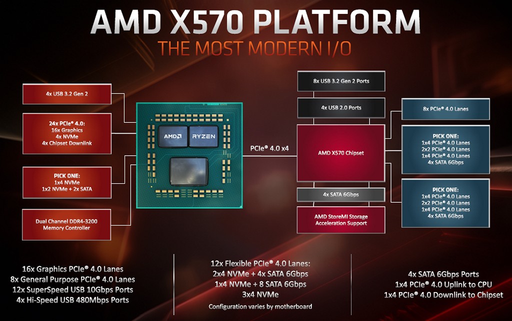

AMD 同時不忘連帶強調 X570 晶片組與軟體的重要性,第三代 Ryzen 桌上型處理器系列和 X570 晶片組將 PCIe 4.0 帶往消費市場主流平台,提供 2 倍於 PCIe 3.0 的頻寬,處理器封裝本身也支援 4 個 USB 3.2 Gen2 10Gbps 連接埠和 1 個用來連結 NVMe SSD 的 PCIe 4.0 x4 通道,不必透過晶片組。

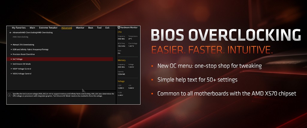

主機板 UEFI 內部另外有個統一由 AMD 所設計的超頻頁面,按照廠商說法,旨在提供跨主機板廠牌的一致性體驗。在 Windows 作業系統執行的 Ryzen Master 超頻軟體,將擁有記憶體全時序調整、自動超頻功能,亦可匯入或是匯出設定檔,並可顯示處理器電源管理狀態。
▲ AMD X570 晶片組平台 I/O 數量與規格。
▲ AMD X570 晶片組主機板 UEFI 統一導入超頻頁面,讓不同廠牌主機板能夠擁有一致性的操作介面。
▲ Ryzen Master 功能多更多,包含記憶體全部時序控制、設定檔匯入/匯出、新版 PBO 與自動超頻支援性、處理器電源管理狀態顯示。
