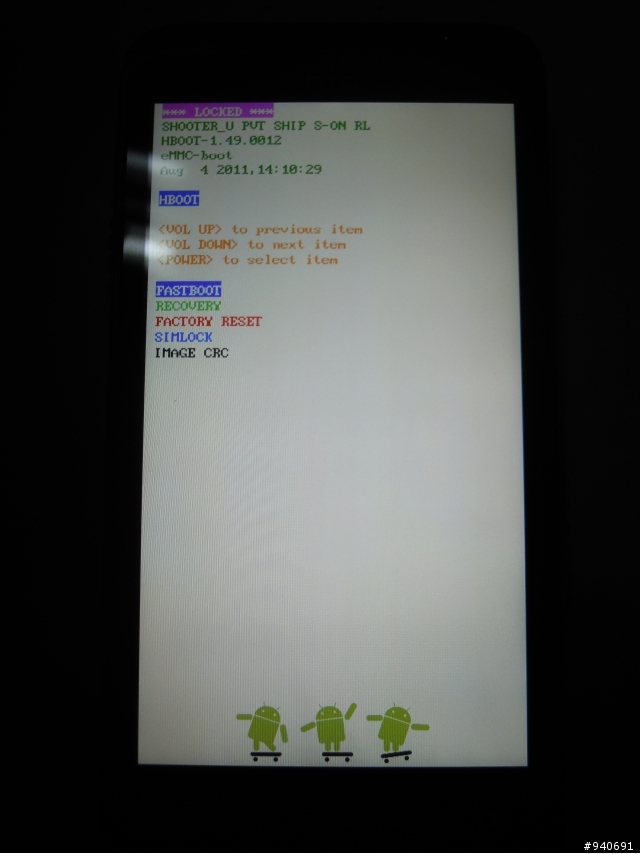

ps:手機進入到bootloader頁面時,音量鍵選擇,開機鍵是點擊!

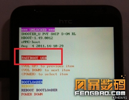

3.等待關機後約10秒,同時壓住開機鍵與音量鍵下鍵入bootloader
4.等待約10秒後,按一下開機鍵進入FASTBOOT
5.進入FASTBOOT後將手機連結至電腦(圖片外連至風暴數碼)

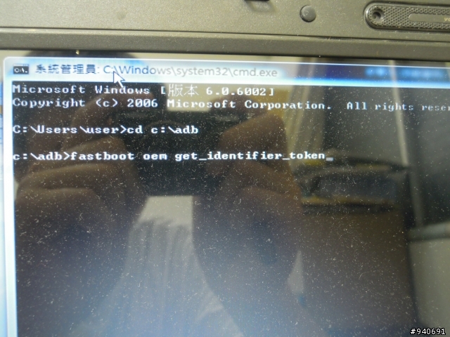

8.輸入cd c:\adb後案enter

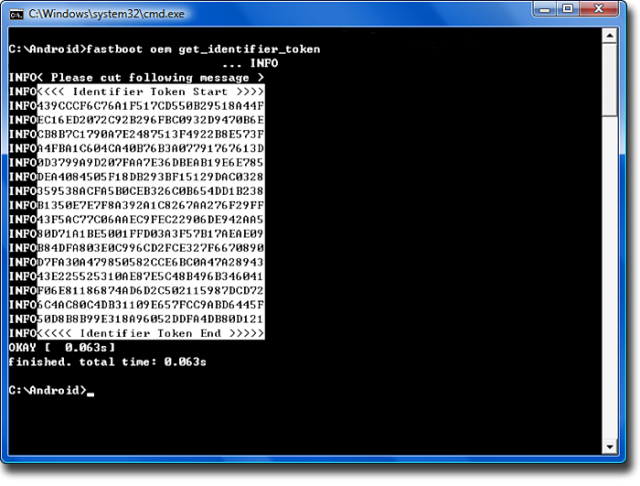

9.再輸入fastboot oem get_identifier_token後案enter
10.此時dos會顯示出一大串文字,將以下文字複製
從<<<< Identifier Token Start >>>>
到<<<<< Identifier Token End >>>>>
以上兩行皆須複製內
A範例(圖片外連至HTCDEV)
B範例(圖片外連至HTCDEV)

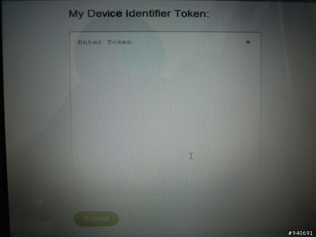

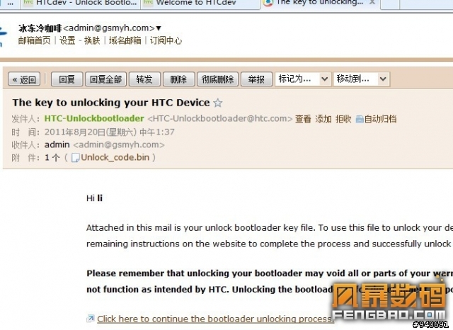

11.將複製起來的內容貼到http://www.htcdev.com/bootloader/unlock-instructions/page-3最底下的框框中,在點擊submit
12.發送出去後妳會收到來自HTCDEV發送來的解鎖郵件Unlock_code.bin(圖片外連至風暴數碼)
13.將Unlock_code.bin下載複製到C槽adb文件中

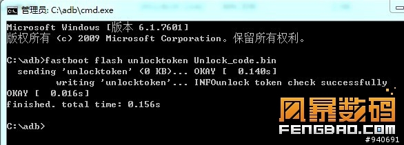

14.確認Unlock_code.bin在adb資料夾中,重回剛剛dos輸入:
fastboot flash unlocktoken Unlock_code.bin(圖片外連至風暴數碼)

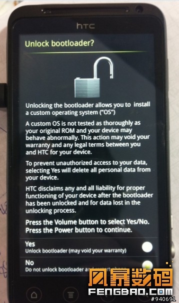

15.按下enter後手機會出現是否解鎖之訊息(用音量鍵選擇YES後暗開機鍵進行確認) (圖片外連至風暴數碼)
16.系統重啟後解鎖成功^^
