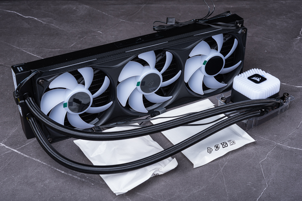

↑ 除了水冷散熱器本體外,還有 2 個配件。

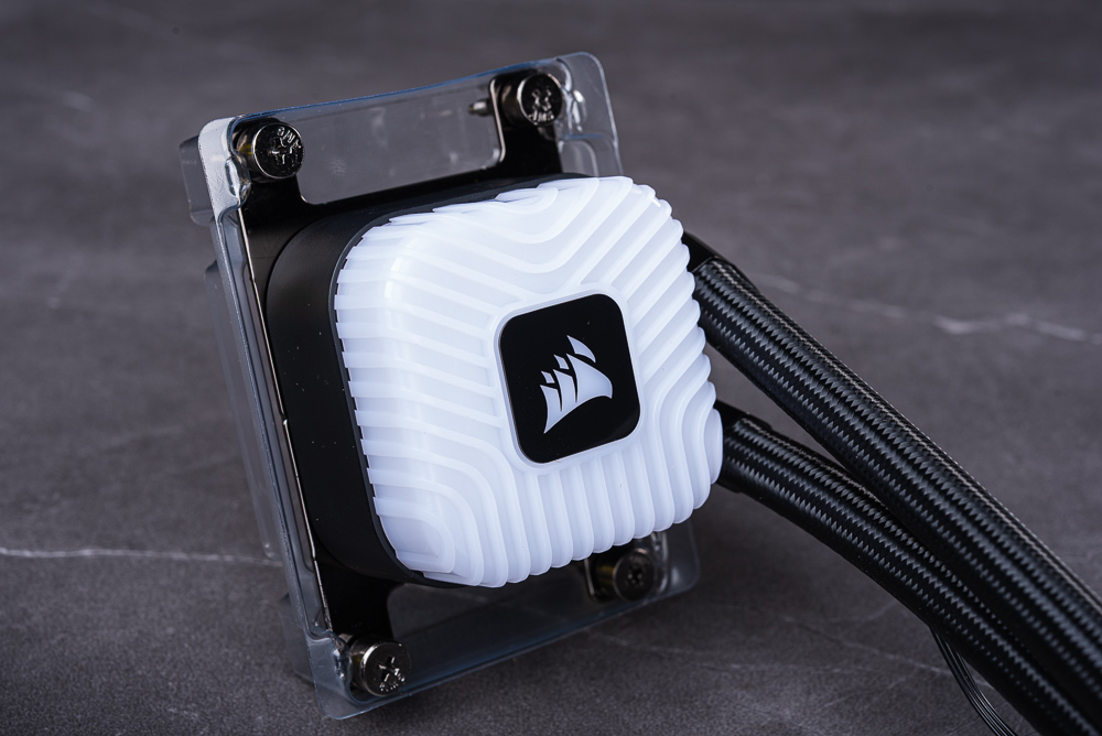

NAUTILUS II 360 ARGB 的水冷頭尺寸僅 60mm x 60mm x 50mm,水冷頭上方則是採用透光的白色 Y 形格柵造型,可以最大限度的呈現 ARGB 燈效;水冷頭的進出水管可旋轉角度調整姿勢,同時水泵 4pin PWM 與 ARGB 4-1pin 也在同一側出線。
↑ 透光的白色 Y 形格柵造型水冷頭。

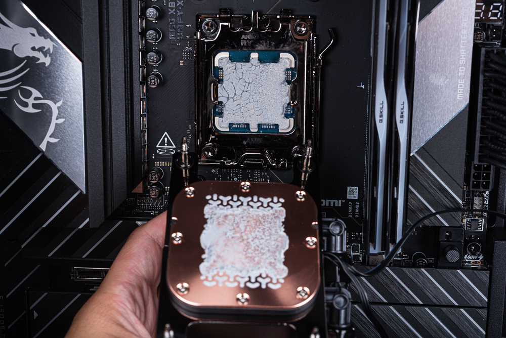

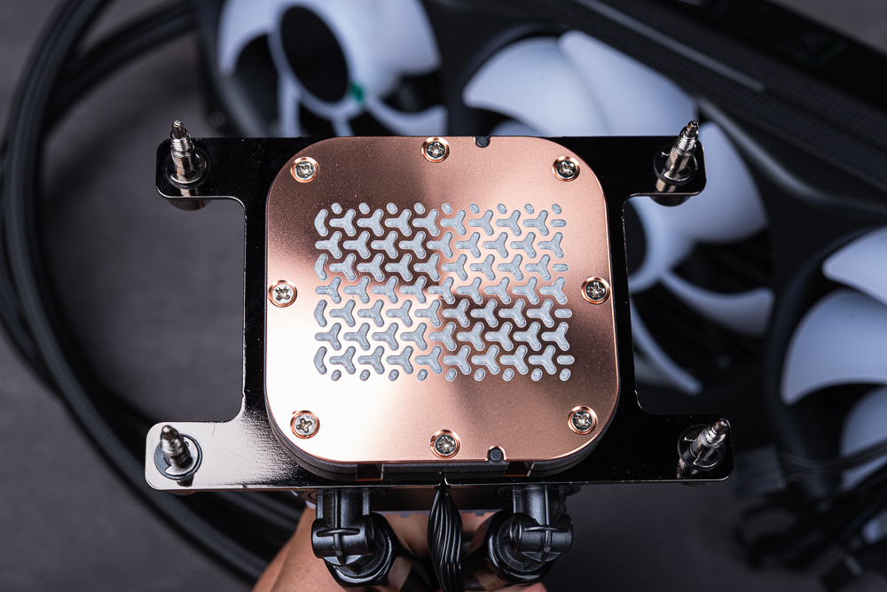

水冷頭底部的銅底微水道,出廠時已經預先塗上 XTM60 導熱膏,並採用 Y 形狀的圖樣。
↑ 預先塗上 XTM60 導熱膏。

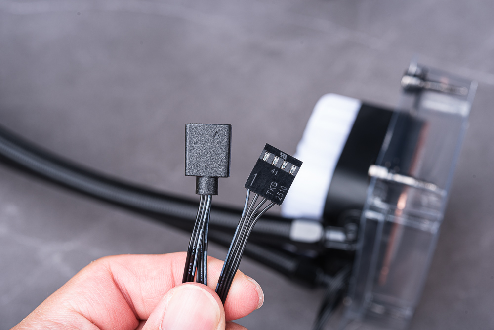

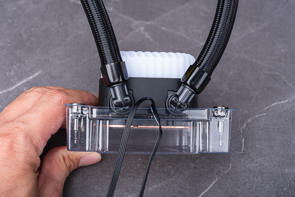

↑ 水冷頭需連接 水泵 4pin PWM 與 ARGB 4-1pin。

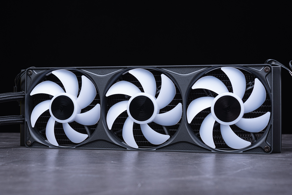

RS360 II ARGB 一體式外框風扇,採用一體式框架讓風扇造型更連貫,3 顆 120mm 採用 Magnetic Dome 磁力平衡懸浮軸承,7 片透光白色扇葉與框體側面可展現 ARGB 燈效,風扇可提供最高 2,100 RPM 轉速、4.2 mm-H2O 靜壓與 73 CFM 氣流,噪音最大則是 36 dB(A)。

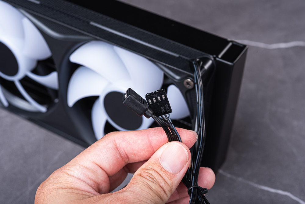

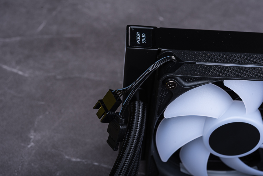

比較特別的是,一體式風扇前方有預留 4pin PWM 與 4-1pin ARGB 的向下串接接頭;而在後方則有直接出線的風扇 4pin PWM 與 ARGB 4-1pin 可直接連接至主機板。
↑ RS360 II ARGB 一體式外框風扇。
↑ 風扇前方的串接接頭。
↑ 後方的直出線。

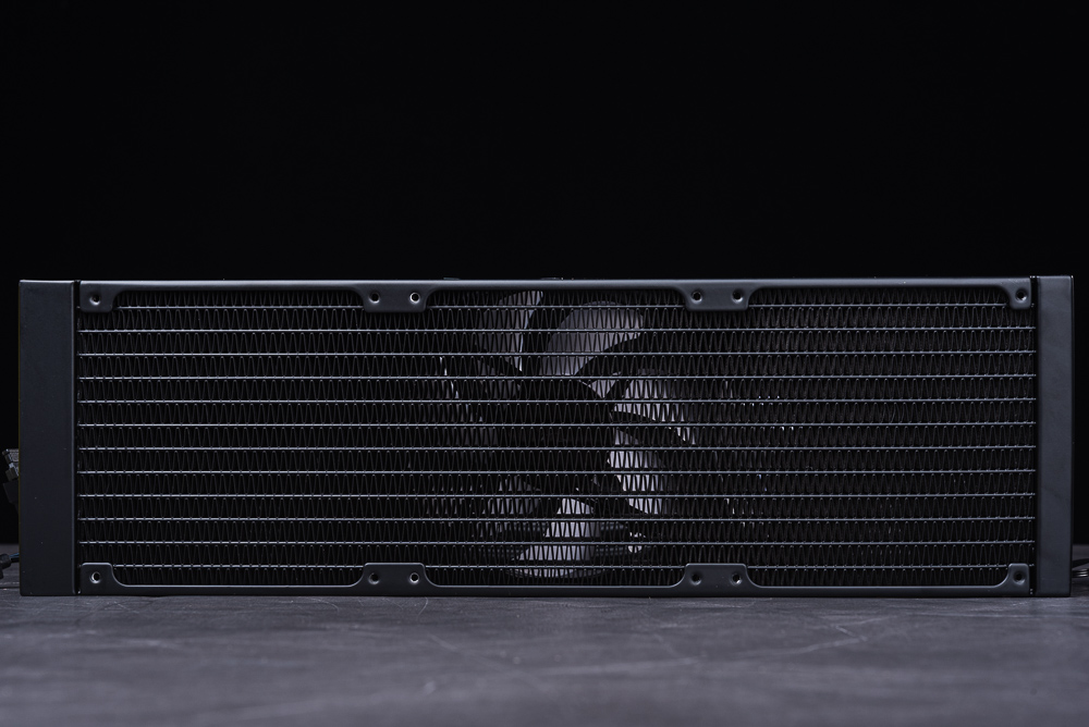

↑ 水冷排則維持 12 道水路設計

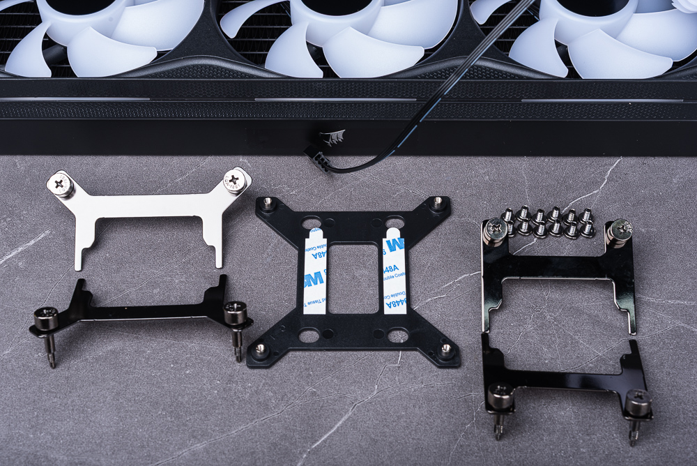

AMD / Intel 安裝支架,長螺絲一次鎖定
NAUTILUS II 360 ARGB 的水冷扣具大幅簡化,分為 AMD 安裝支架、Intel 安裝支架、Intel 背板等零件。出廠時水冷預裝的是 AMD 安裝支架,搭配 AMD 主機板使用只需鬆開原本的扣具,接著就能直接鎖上水冷頭。
若是使用 Intel 平台則只要更換為 Intel 安裝支架,並將 Intel 背板「黏」在主板背面,接著就能鎖上水冷頭完成安裝。
簡單來說這組水冷取消了「固定柱」這個零件,直接將水冷頭的螺絲的長度加強,並計算所需的下壓力,直接整合在安裝支架的螺絲上,如此一來讓玩家在組裝時更容易上手。
↑ 左起 Intel 安裝支架、Intel 背板、AMD 安裝支架。
↑ AMD AM5 平台壓膏狀況。

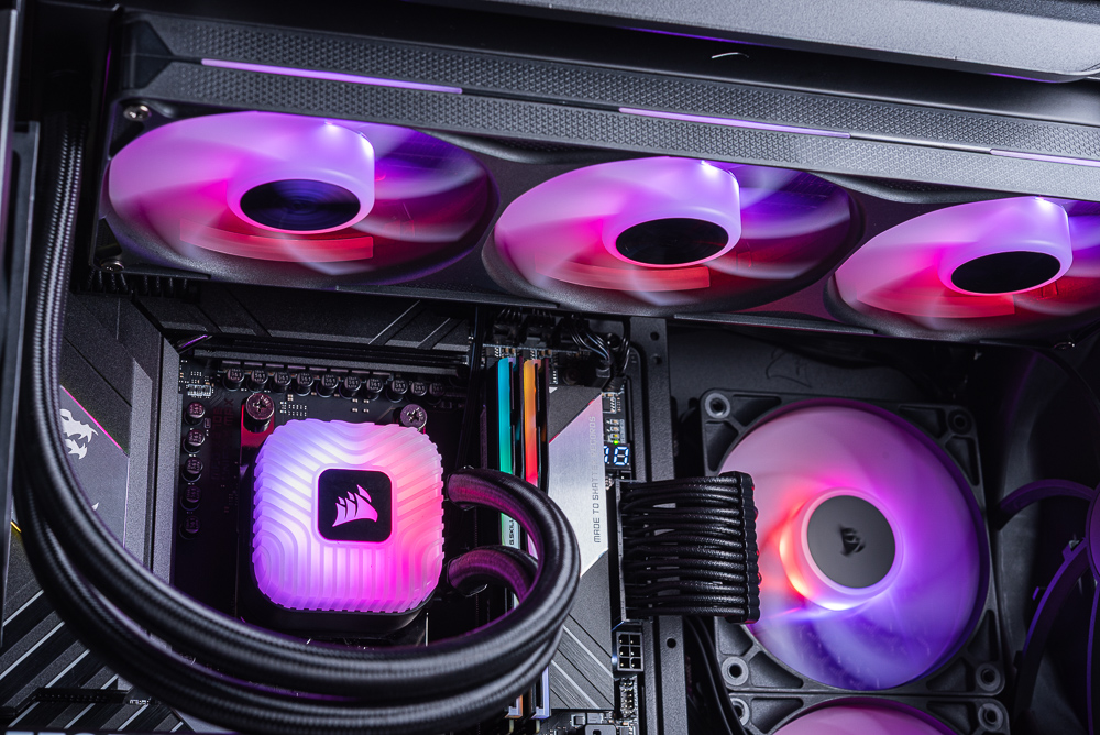

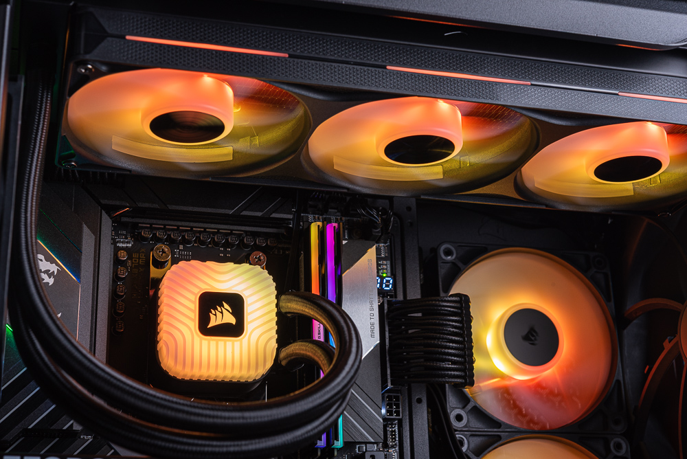

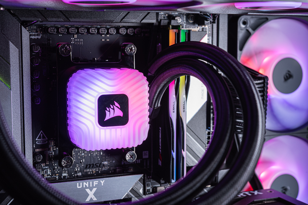

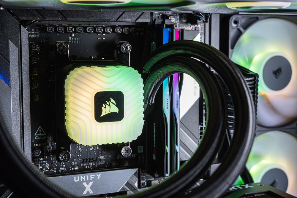

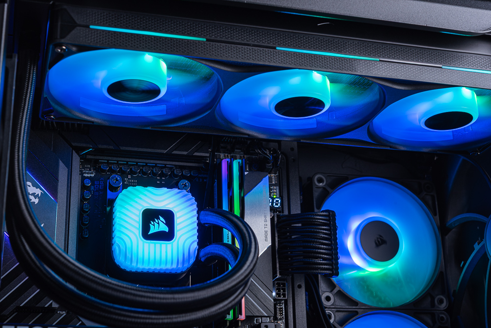

燈效方面,NAUTILUS II 360 ARGB 的水冷頭燈效飽滿、亮度足夠,而 RS360 II ARGB 一體式外框風扇,在側面與扇葉都有著 ARGB 燈效,兩者都連接至主機板後,就可藉由主板連動同步燈效,讓主流玩家也有好看的 ARGB 燈效。
↑ 水冷頭燈效。
↑ 水冷頭燈效。
↑ 風扇與框體燈效。
↑ 風扇與框體燈效。

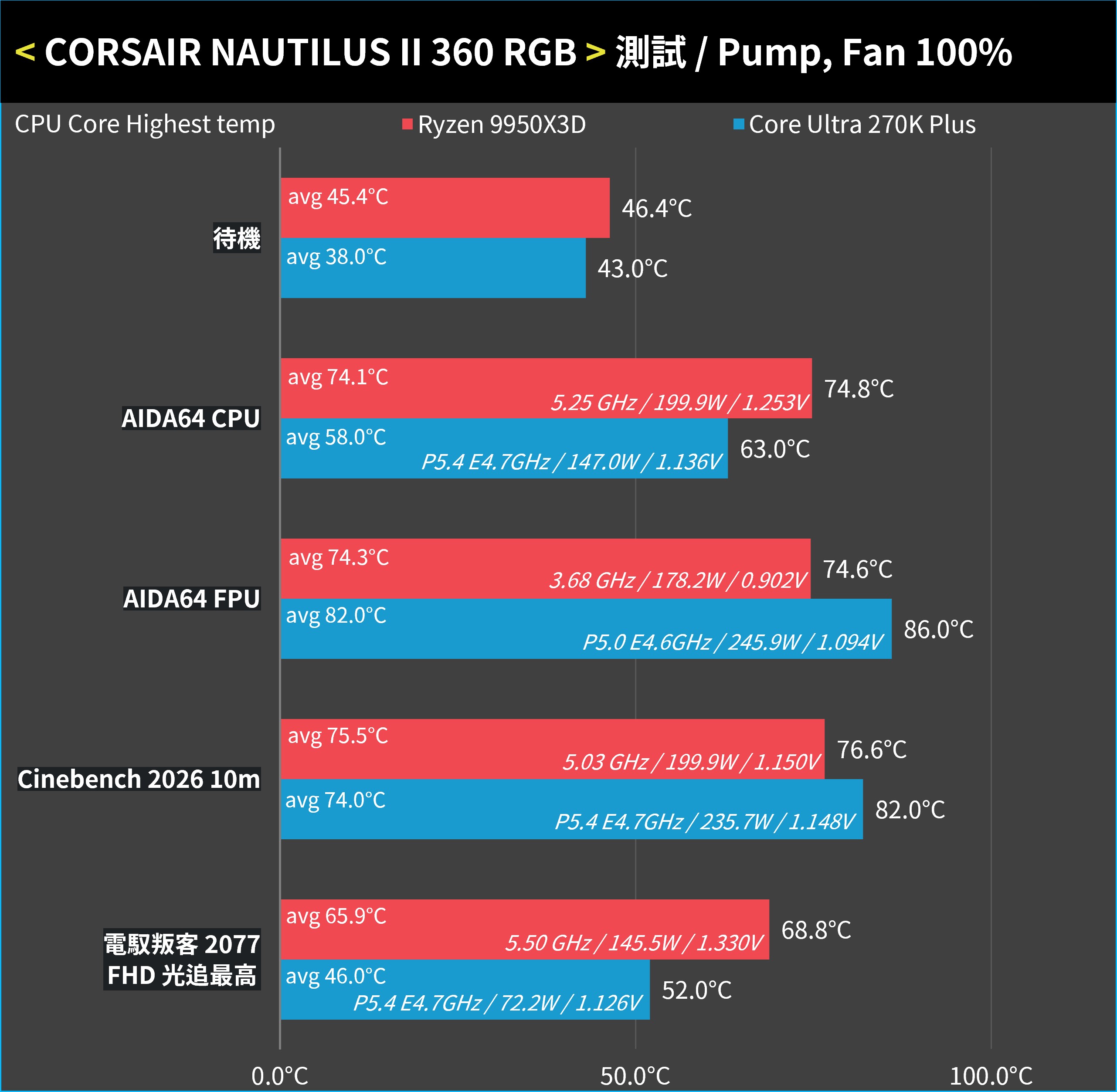

CORSAIR NAUTILUS II 360 ARGB 散熱測試 / 285K 與 9950X3D
效能測試使用 Intel Core Ultra 270K Plus 與 AMD Ryzen 9 9950X3D 處理器進行測試,搭配的主機板分別為 ROG MAXIMUS Z890 HERO 與 ROG CROSSHAIR X870E HERO。測試以 AIDA64、Cinebench 2026 與《電馭叛客 2077》進行不同項目測試,水泵與風扇都設定為全速。
測試平台
處理器:Intel Core Ultra 270K Plus、AMD Ryzen 9 9950X3D
主機板:ROG MAXIMUS Z890 HERO、ROG CROSSHAIR X870E HERO
記憶體:DDR5-6000 16GBx2
系統碟:Samsung 9100 PRO PCIe 5.0 NVMe M.2 SSD 1TB
電源供應器:FSP MEGA Ti 1650W
作業系統:Windows 11 Pro 25H2
首先 NAUTILUS II 360 ARGB 在待機時 270K Plus 僅 43°C、9950X3D 則是 46.4°C,緊接著 AIDA64 CPU 壓力測試下,270K 溫度來到 63°C、9950X3D 則是 74.8°C;隨後提升至 AIDA64 FPU 壓力測試下,270K 提升到 86°C 平均 82°C、9950X3D 則是 74.6°C 平均 74.3°C,這時兩顆處理器的功耗也提升至 245.9W 與 178.2W 的功耗表現。
改為 Cinebench 2026 負載測試下,270K 82°C、9950X3D 76.6°C,這測試下 270K 維持在 235.7W、9950X3D 則是 199.9W 的功耗負載。最後《電馭叛客 2077》遊戲測試時 270K 52°C、9950X3D 68.8°C 的表現,也可讓玩家在遊戲時保有相當出色的散熱壓制能力。
NAUTILUS II 360 ARGB 能夠滿足兩顆主流平台旗艦處理器的高功耗負載,功耗壓在 250W 以下不成問題,並保有小超頻的溫度空間。
↑ NAUTILUS II 360 ARGB 散熱測試。
