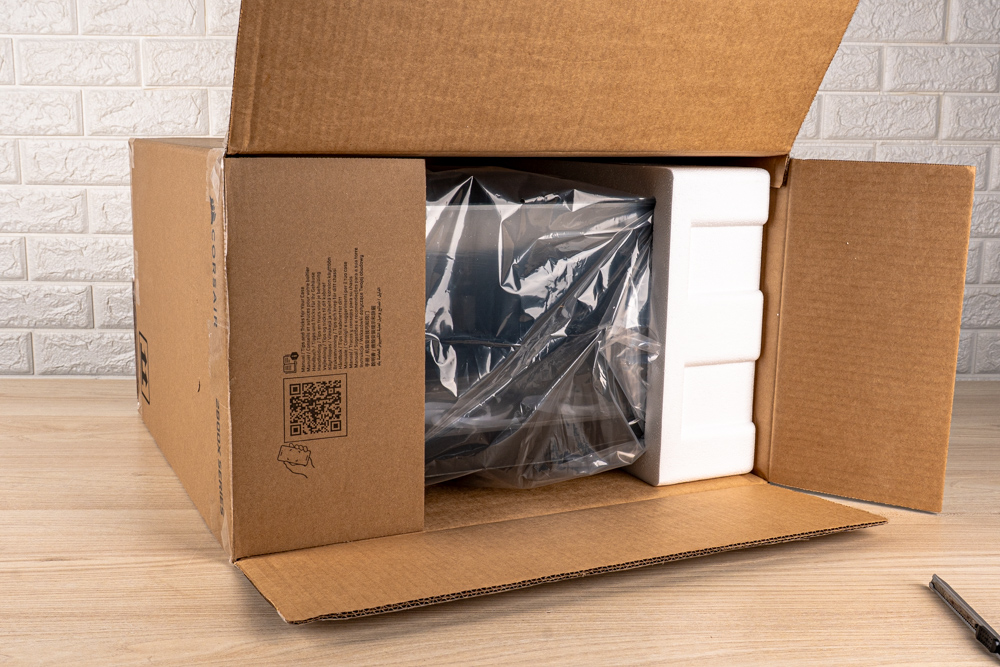

↑ CORSAIR 2800X RS-R ARGB 外包裝。
↑ 包裝側面,標有規格資訊 / 配色款式 (黑色版本)。
↑ 常見的倒立式取出,搭配泡棉保護機殼,並提供 QR-Code電子說明書。

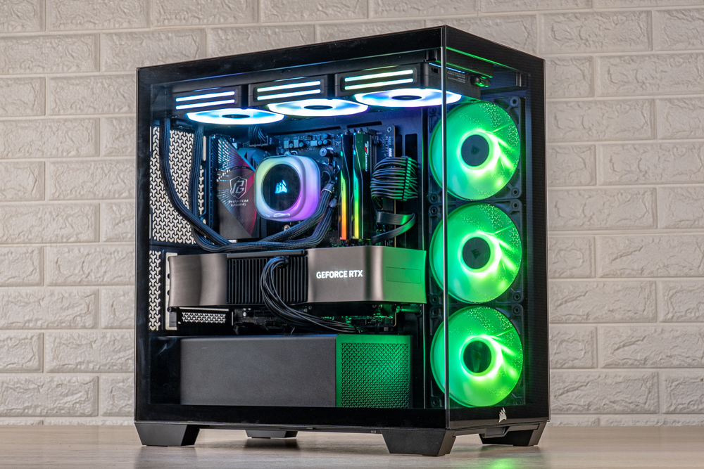

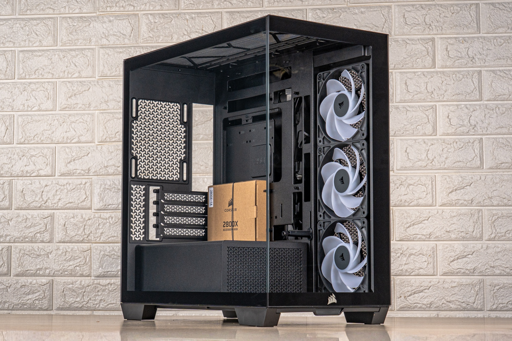

真身亮相!初見 CORSAIR 2800X RS-R ARGB,相較前輩 3500X,有著明顯的 mATX 緊湊身形,並延續上下分艙的海景設計,搭配高透光的鋼化玻璃,可呈現 270° 通透視覺感,並兼具多處 Y 形散熱網孔,以及預裝 3 顆 RS120-R ARGB 反葉風扇,讓基本散熱與外觀皆俱到。
↑ CORSAIR 2800X RS-R ARGB 緊湊海景。
↑ 前門視覺,海景通透感。

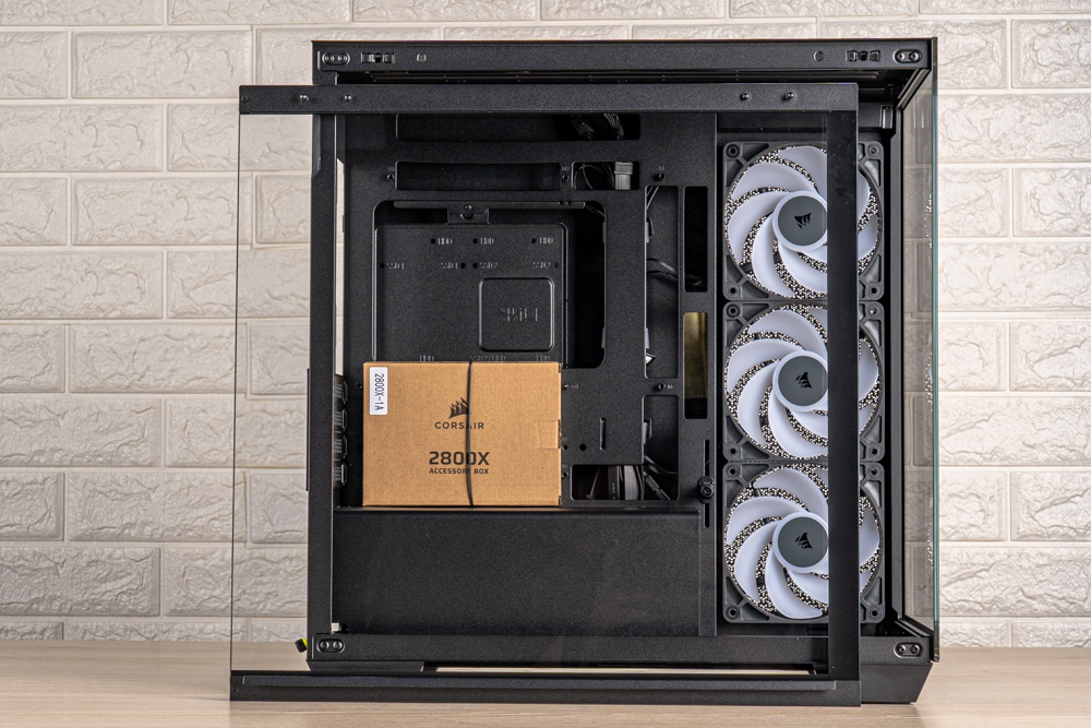

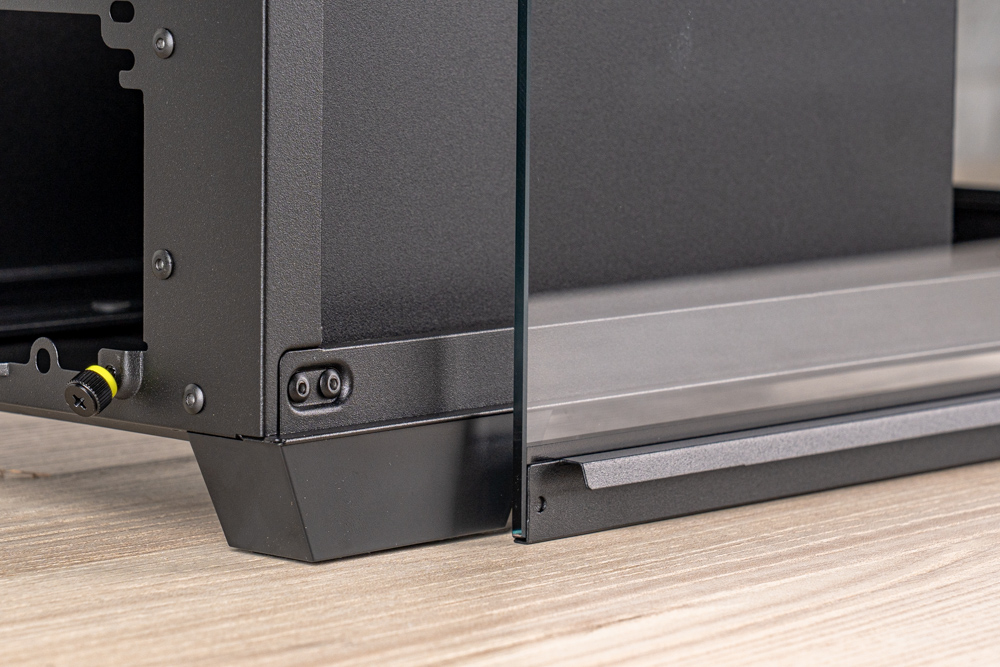

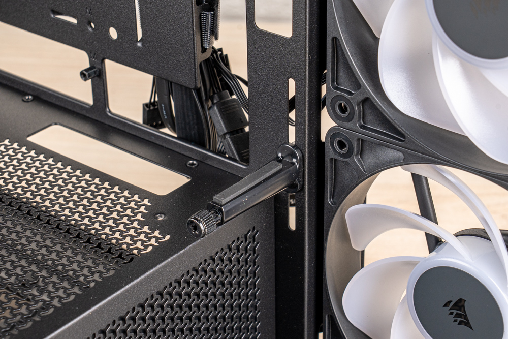

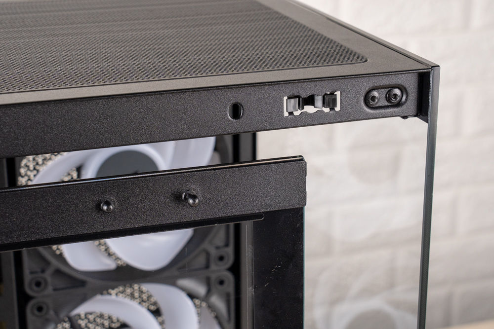

機殼左側透,有著三邊黑框的視覺設計,玩家可清楚觀閱內構細節;拆裝部分,採用上邊快拆卡扣,搭配下邊溝槽嵌合,作為拆裝與定位輔助,也可預防拆卸玻璃的掉落隱患;並且上下內邊設有金屬條加固;此外,機殼後方還設有施力點位,方便玩家快速拆卸。
↑ 機殼左側透,配有高透光的鋼化玻璃,以及黑色邊框設計。
↑ 機殼後方設有施力點位,方便快拆側透。
↑ 內側上下皆設有金屬邊條加固。
↑ 內側上邊採用快拆卡扣固定。
↑ 搭配下邊溝槽設計,輔助拆裝定位、防玻璃掉落。

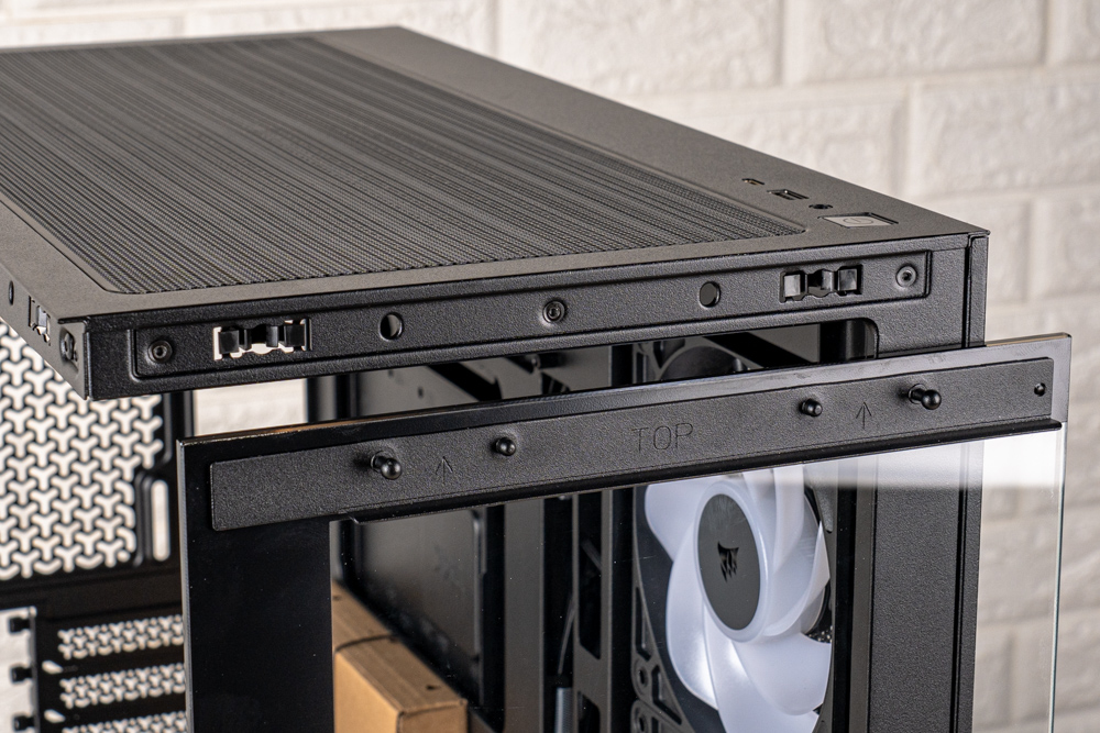

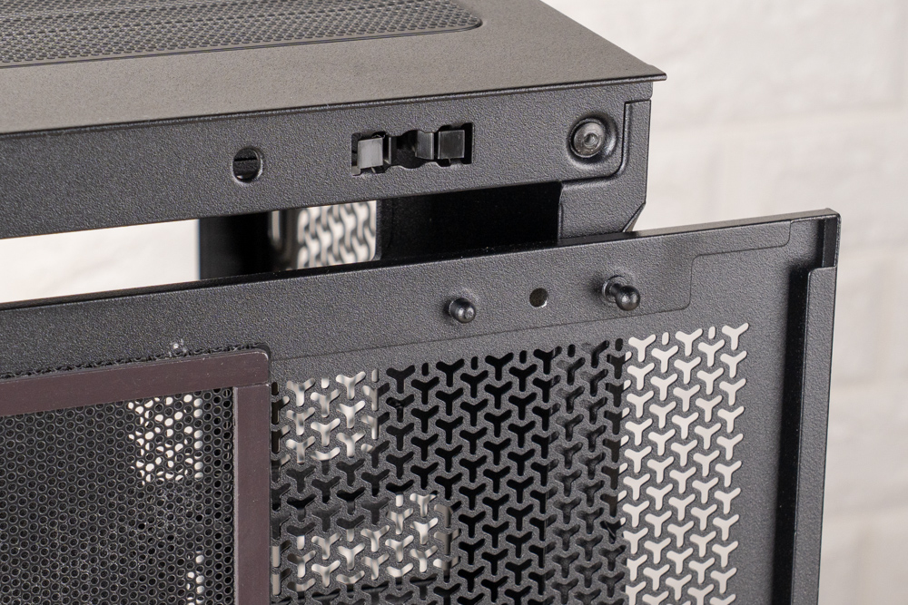

而前門板拆裝,則採用上下對邊的快拆卡扣設計,搭配 TOP、上方箭頭的友善標示,確保組裝穩固與正確性;但前門拆裝上,就需先拆卸左側透,才方便將雙手扶持前門板的上下內邊,接著向外側施力一推,即可拆卸前門板。
↑ 前門板拆裝,全採快拆卡扣設計。
↑ 前門板內側的上方快拆卡扣,設有 TOP 與箭頭標示。

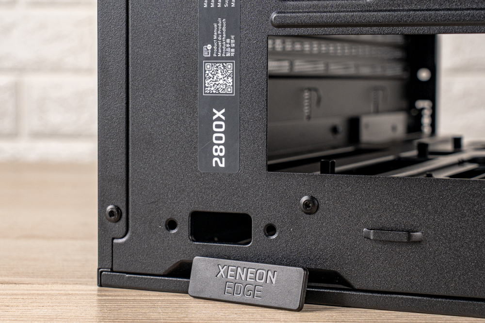

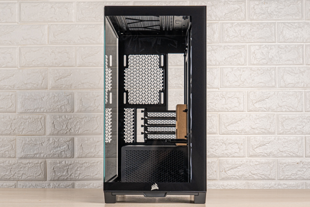

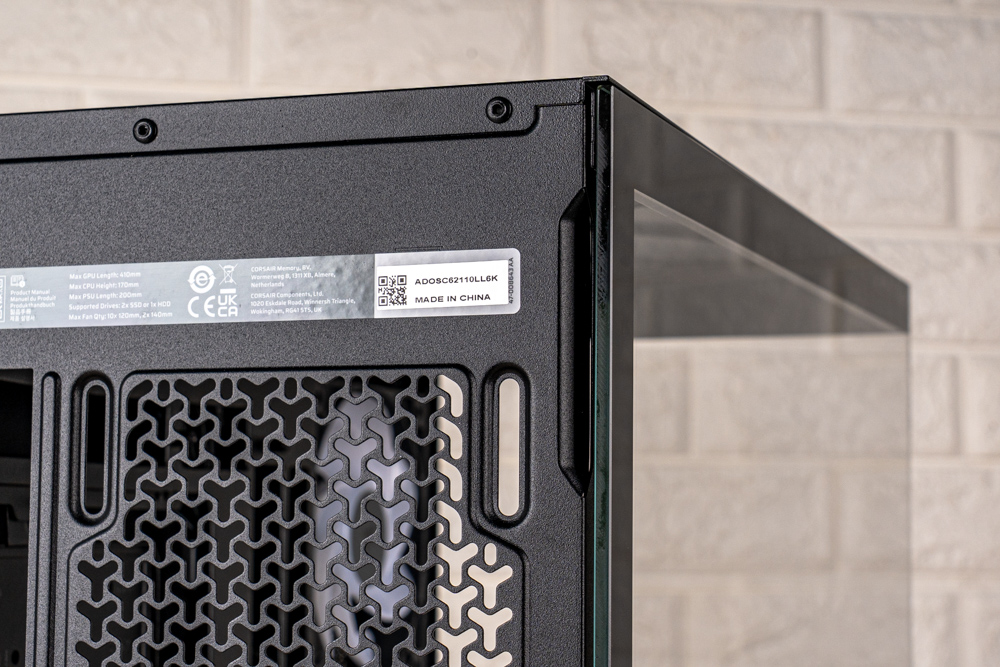

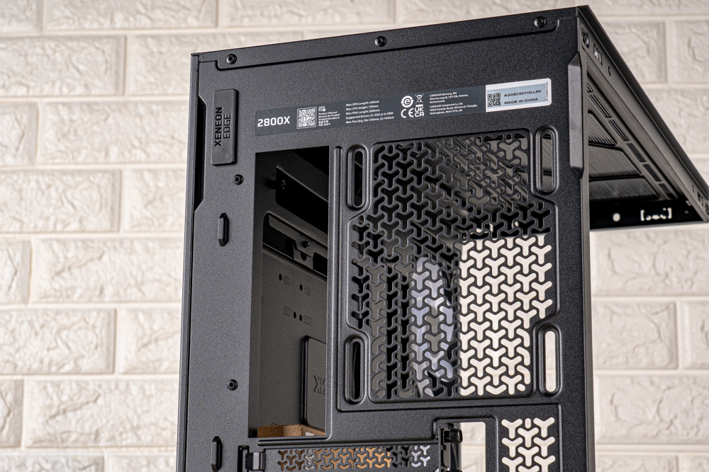

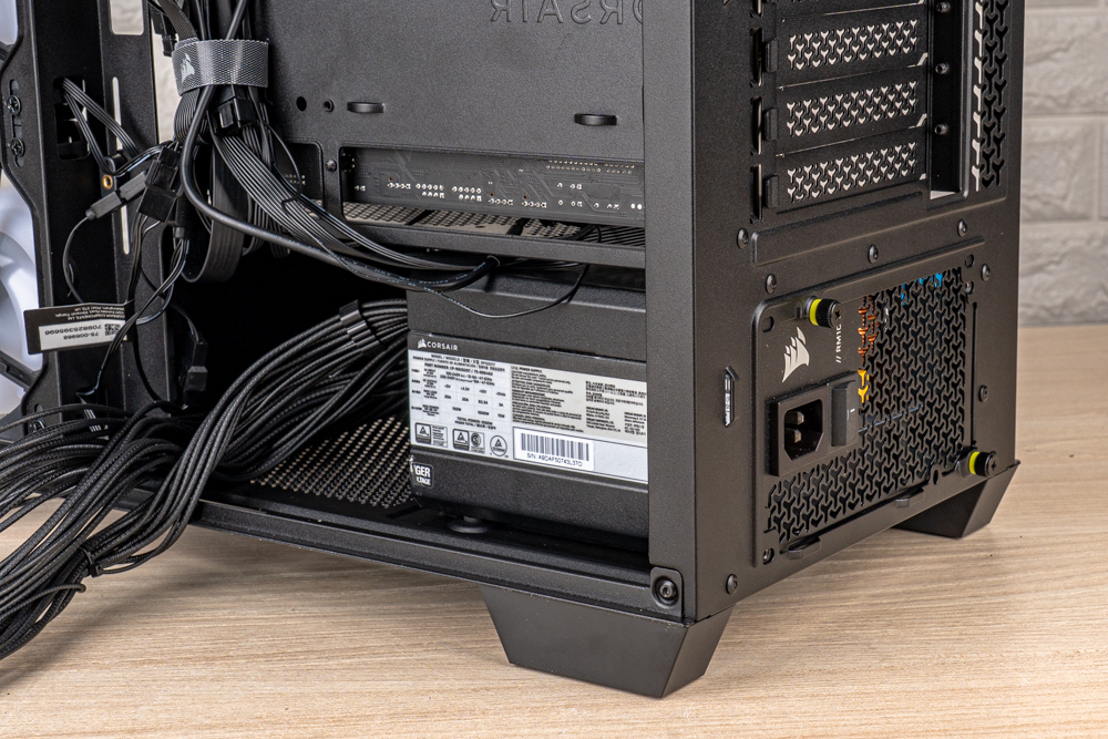

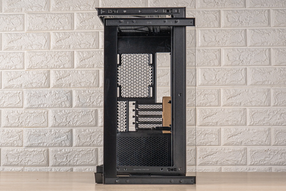

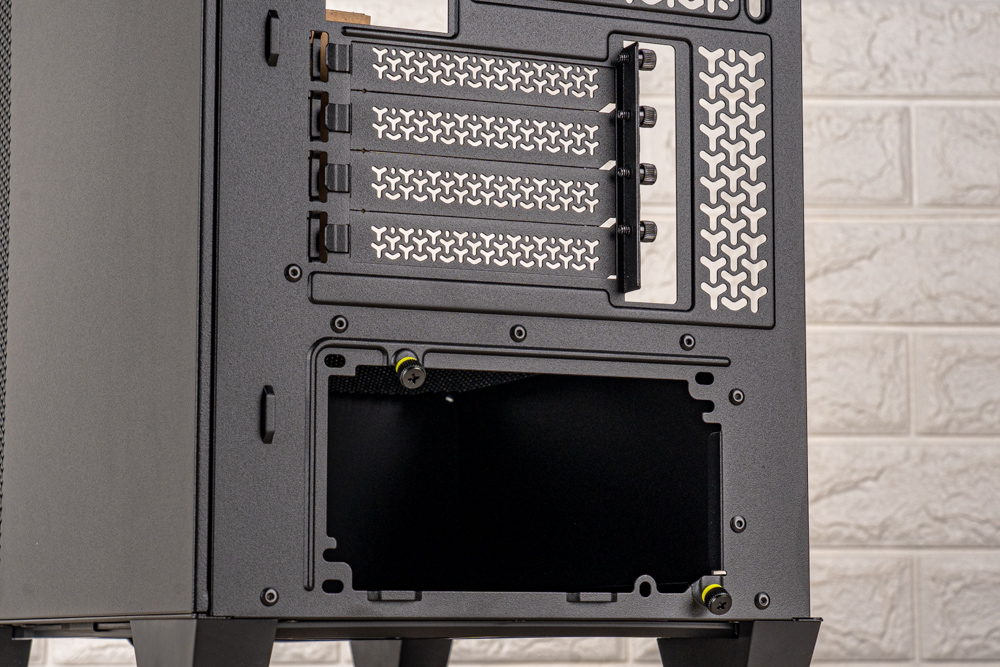

機殼後方,為上下分艙的開槽配置,搭配 Y 型散熱網孔;上方提供主板 I/O 槽,並預留上置水冷排空間;而 I/O 槽右邊,設有 1 顆 120mm後出風扇位;接續下方,提供有 4 槽 PCIe 擴充,方便支援3 Slot旗艦級顯卡;還有可容納 200mm ATX電源艙位,設有手擰螺絲,友善玩家組裝。
此外,也設有 QR-Code 電子說明書,以及 XENEON EDGE 走線開孔,可輔助自家 LCD 螢幕模組(須加購)的訊號線材,連接於主機板。
↑ 主板 I/O 槽、1 顆 120mm後出風扇位。
↑ 下方提供 4 槽 PCIe 擴充、200mm ATX電供位,搭配有手擰螺絲輔助安裝。
↑ 主板I/O槽上方,設有 QR-Code 電子說明書、XENEON EDGE 走線孔。

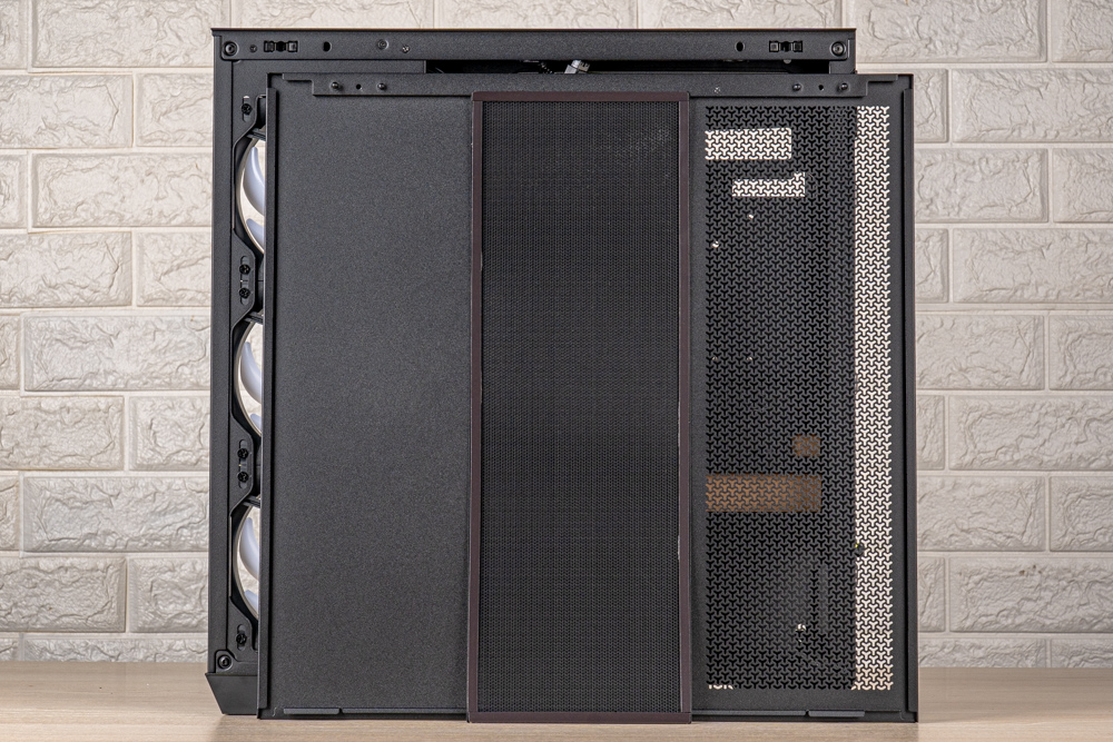

機殼右側,開有 Y 形散熱網孔,作為側邊進風道;而右側板拆裝,則與左側透一樣,同為上邊快拆卡扣,搭配下邊溝槽嵌合,輔助拆裝固定;並隨附 1 張磁吸防塵濾網,方便玩家維護清理。
↑ 機殼右側板,配有磁吸式防塵濾網。
↑ 右側板內邊,同為快拆卡扣固定。

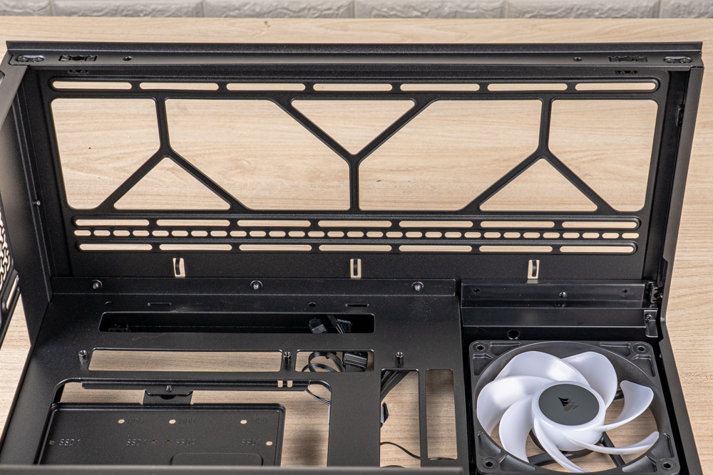

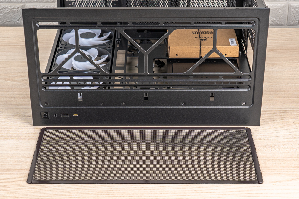

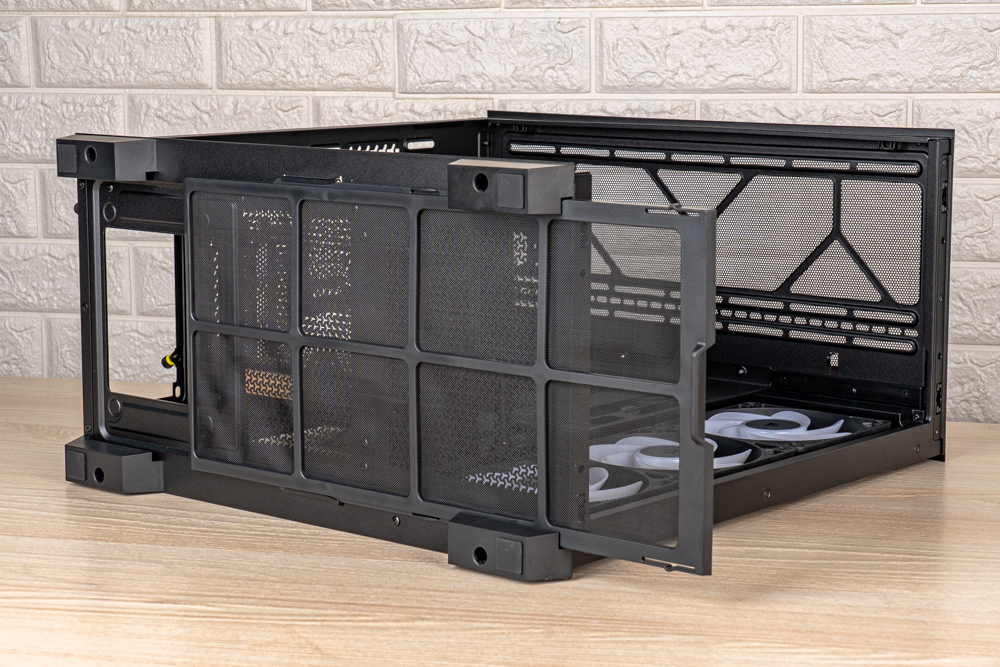

機殼頂部,則有著 Y 型簍空的風扇框設計,可兼顧大風量氣流進出,並改善海景房前門無 A 柱的支撐隱患,確保安裝 360mm水冷排的穩固性;同時也配有 1 張磁吸防塵濾網,供玩家使用。

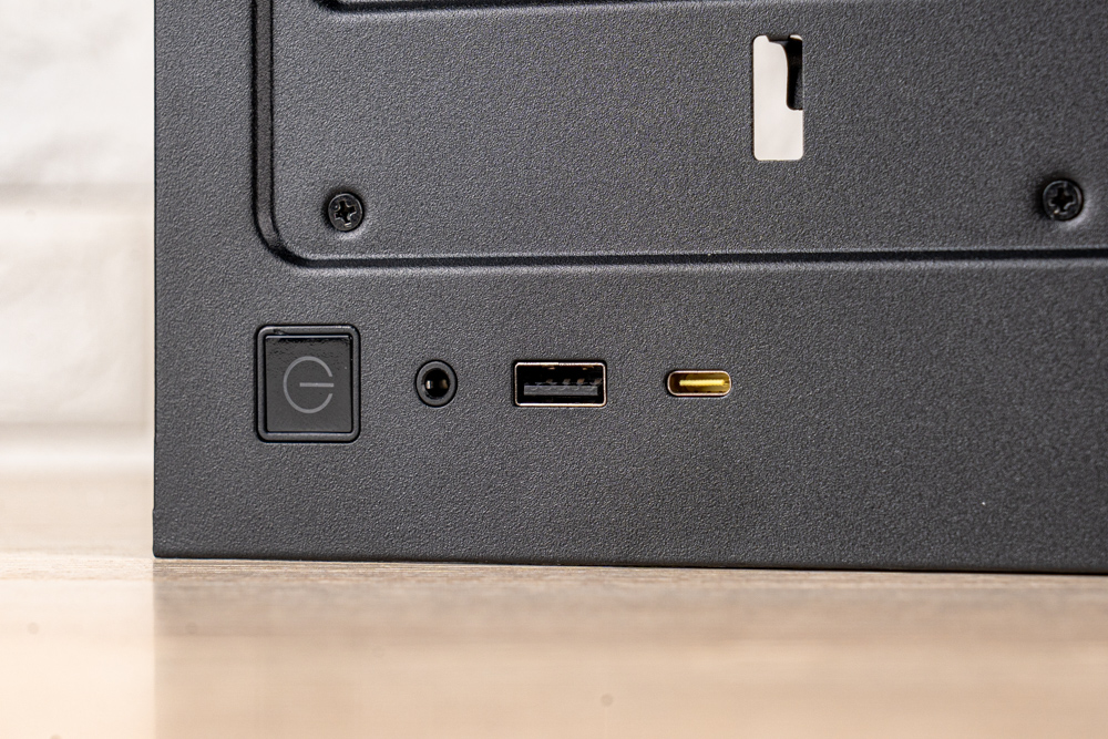

並且前 I/O 面板,也設置在機殼頂部,提供有 RGB 電源鍵、3.5mm 耳麥孔,以及 USB-A 5Gbps、USB-C 20Gbps 高速連接埠,支援玩家大檔案傳輸、硬體設備連接。
↑ 機殼頂部,Y 型簍空風扇框、磁吸防塵濾網。
↑ 前 I/O 面板配置,電源安紐、3.5mm 耳麥孔、USB-A 5Gbps、USB-C 20Gbps。

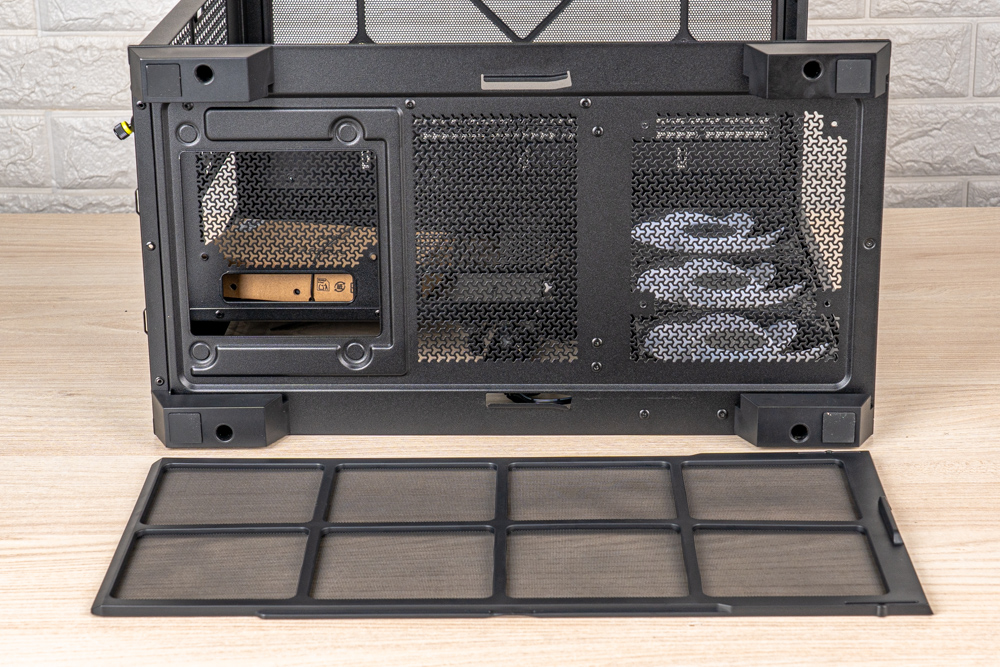

機殼底部,除了開有大面積 Y 形散熱網孔外,還有著全開的電源艙進風口,搭配抽取式防塵濾網,輔助下置風道與電供進氣。
↑ 電源艙全開進風、大面積 Y 形散熱網孔。
↑ 抽取式防塵濾網,採用前方抽取。
最大 10 顆 120mm 風扇、上置 360mm 水冷排、背插主板開孔、顯卡支撐架、預先簡易理線

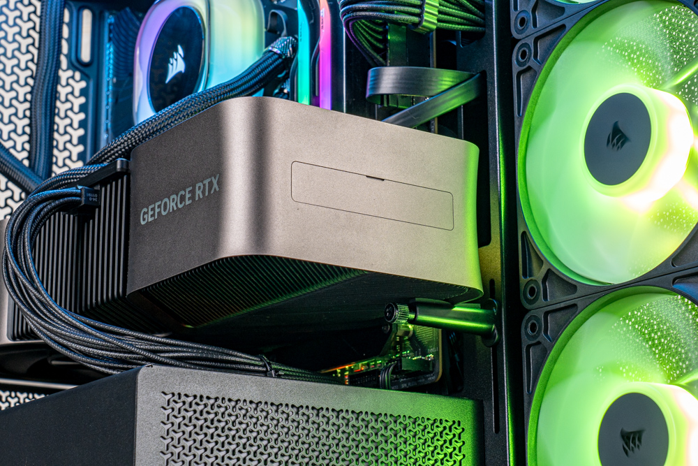

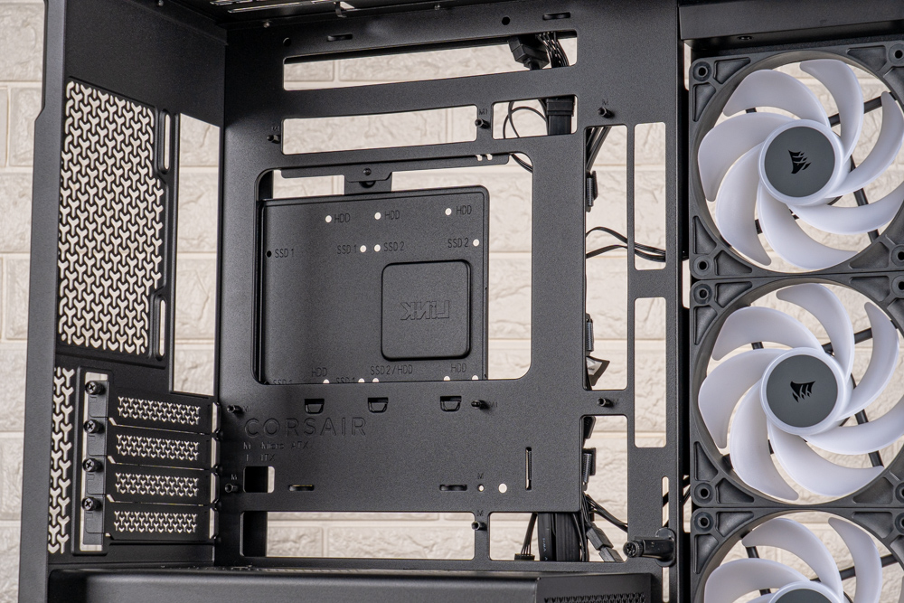

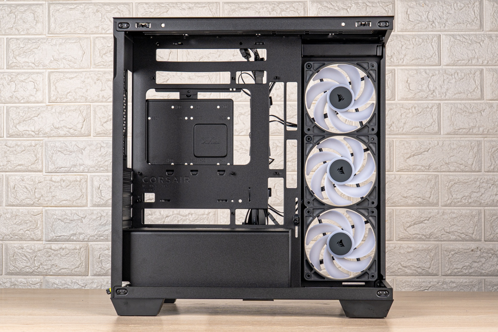

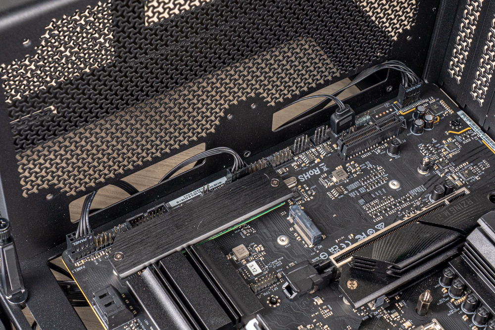

接著內構方面,CORSAIR 2800X RS-R ARGB 在左側主板安裝位,開有大量走線與背插開孔,能夠支援ITX、mATX 與背插式主板;還可容納 410mm 長顯示卡、170mm CPU 散熱器高度,並且內置有 GPU支撐架,可預防過於顯卡厚長的彎曲隱慮。

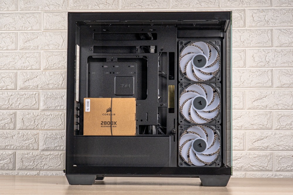

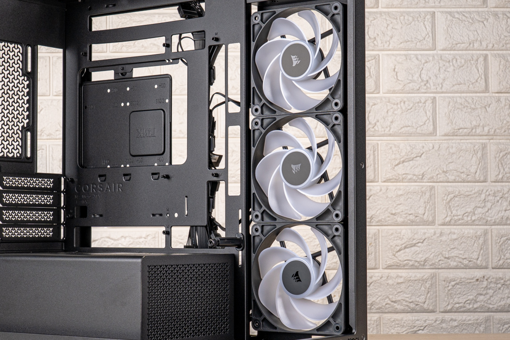

散熱部分,支援最多 10 顆 120mm 風扇擴充,分別上方、右側、下方各 3 顆,後置 1 顆;其中右側風道,已預裝 3 顆 RS120-R ARGB 反葉風扇,作為進風氣流,具備磁圓頂 MD 軸承與 RGB 燈效,最大轉速 2100 RPM、風量 65.82 CFM、風壓 2.81mm-H2O,提供保底散熱風流。

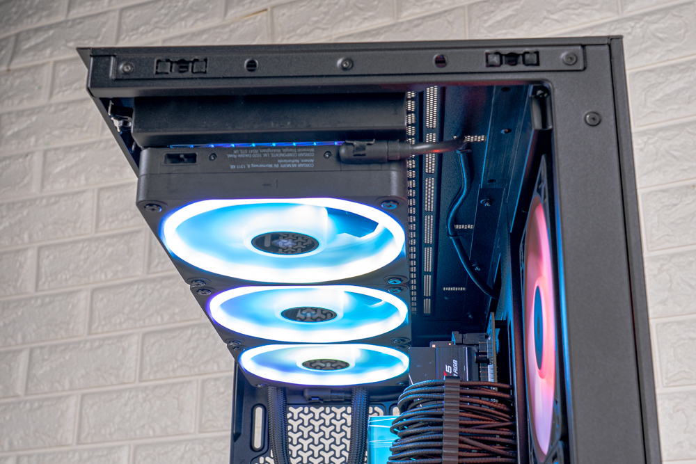

其次上方空間,可支援240 / 280 / 360mm 長水冷排,並設有 iCUE LINK 走線掛勾,方便安裝本家CORSAIR AIO 水冷;若使用第三方水冷,也可透過掛勾,進一步完善理線;此外預裝3風扇的右側風道,除支援 120mm 風扇外,更可兼容 240mm 水冷排。
↑ 機殼左側內構,主板安裝空間。
↑ 主板安裝空間,開有大量走線與背插主板開孔。

↑ 預裝反葉片 RS120-R ARGB三顆風扇,作為側邊進風道。
↑ 上方空間,支援 360~240mm 水冷排安裝;或 3 顆 120mm / 2 顆 140mm 風扇。

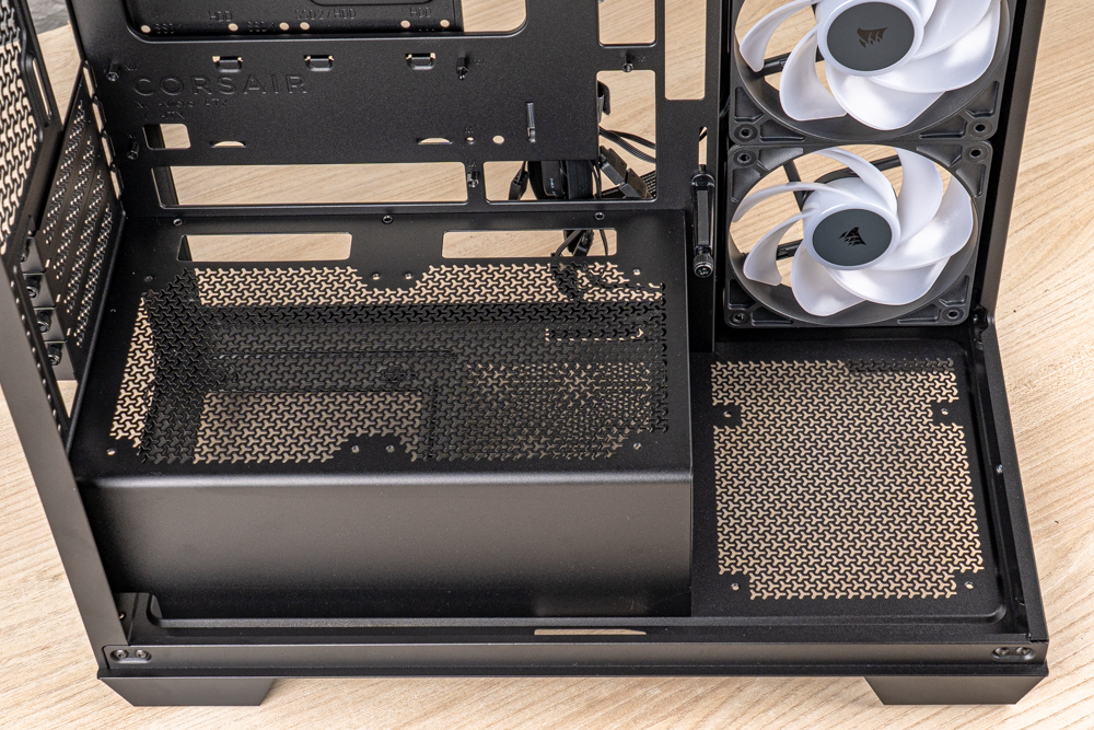

而下方電源艙,採用類 Compact 緊湊款護罩,支援 2 顆 120mm 風扇安裝;並開有走線開孔,以及留有一處觀景平台,方便玩家置放模型、公仔等裝飾物,作為視覺點綴;若不作裝飾用途,則可擴充 1 顆 120mm 風扇,用於底部風流。
↑ 下方電源艙空間,設有觀景平台;總計可支援 3 顆 120mm 風扇位。

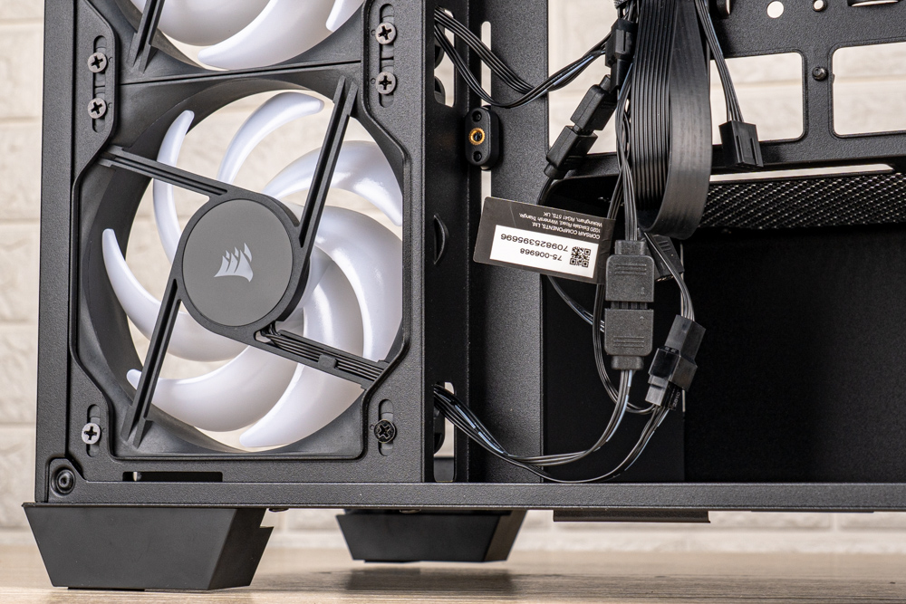

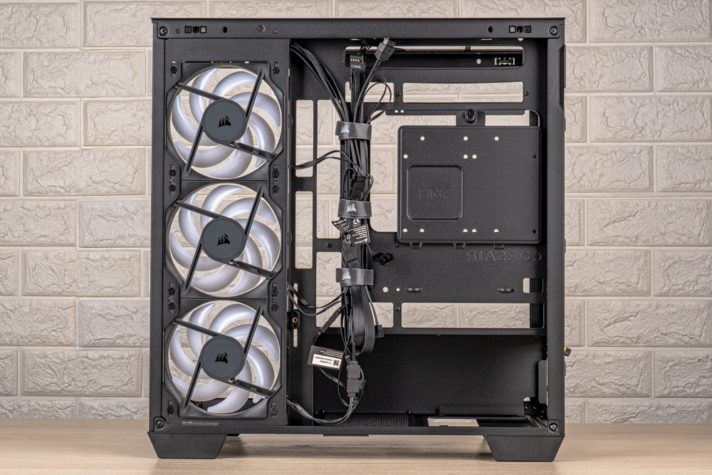

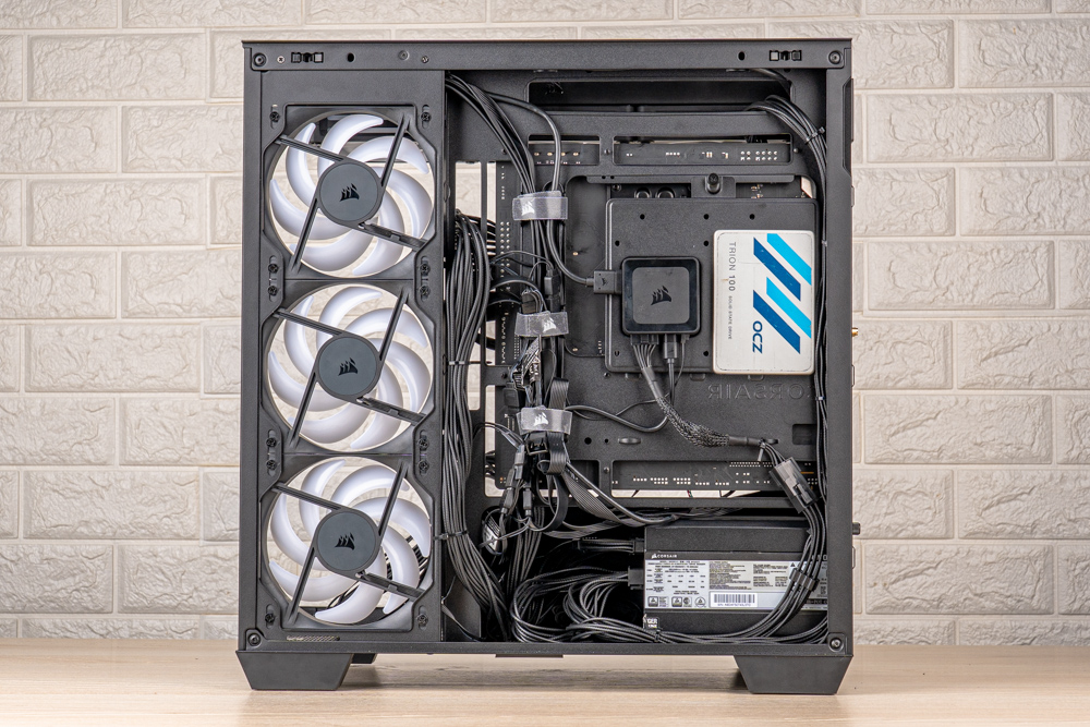

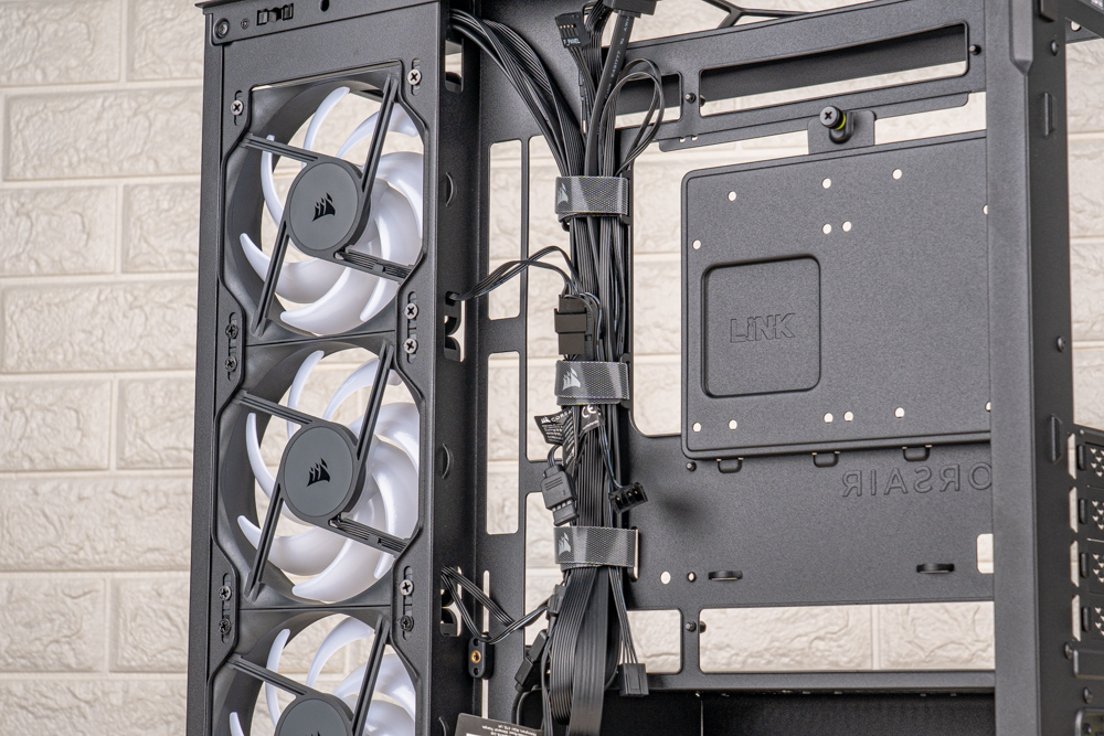

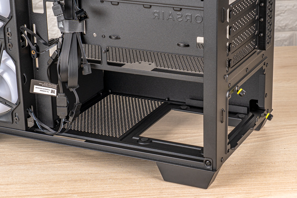

機殼右側內構,提供有豐富的DIY 友善支援,針對主要走線位置,包括預裝風扇的出線處,基本都設有魔鬼氈或架橋,可方便整理線材;並且CORSAIR出廠已預將風扇串接,並簡易理線處理;方便玩家快速經由走線開孔,將線材連接至主機板,輕鬆上機使用。

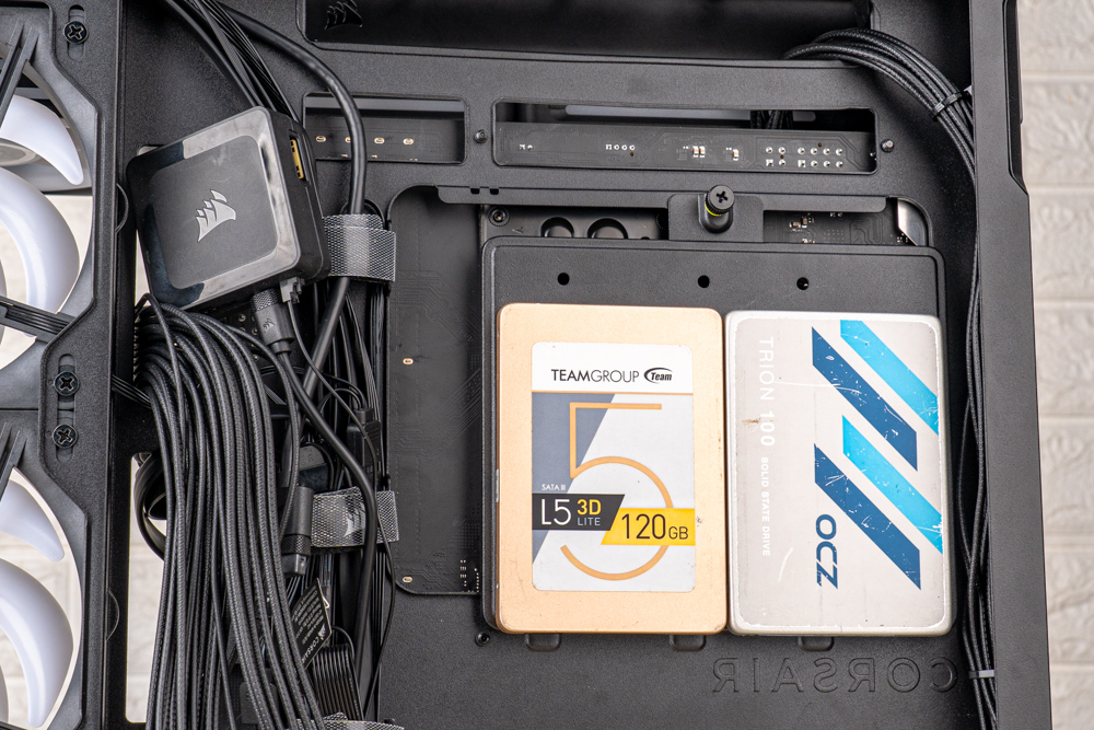

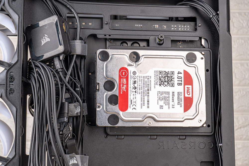

擴充安裝上,儲存裝置提供 1 個硬碟托盤,其中設有 iCUE LINK Hub 放置位,以及 1 顆 3.5 吋、2顆 2.5 吋的硬碟孔位,方便玩家擴充與整理使用;而底部電源艙,則可容納 200mm 尺寸的 ATX 電源供應器安裝。
↑ 機殼右側,內構空間一覽。
↑ 提供魔鬼氈、架橋,搭配簡易理線等 DIY 友善支援。
↑ 出廠己預先串接風扇 (PWM 4-Pin、ARGB 3-Pin)。
↑ 底部電源艙,支援 200mm ATX 電供安裝。
↑ 硬碟托盤,拆裝透過鬆開上方的手擰螺絲,即可取出。

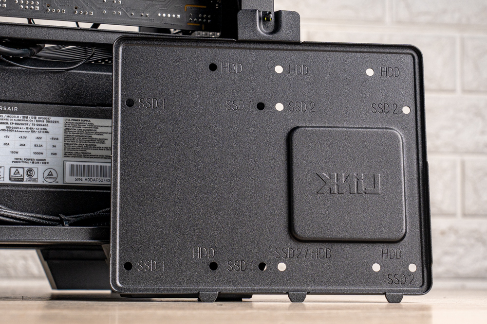

↑ 托盤背面,標示有 1 顆 3.5吋 / 2 顆 2.5吋硬碟的孔位標示。

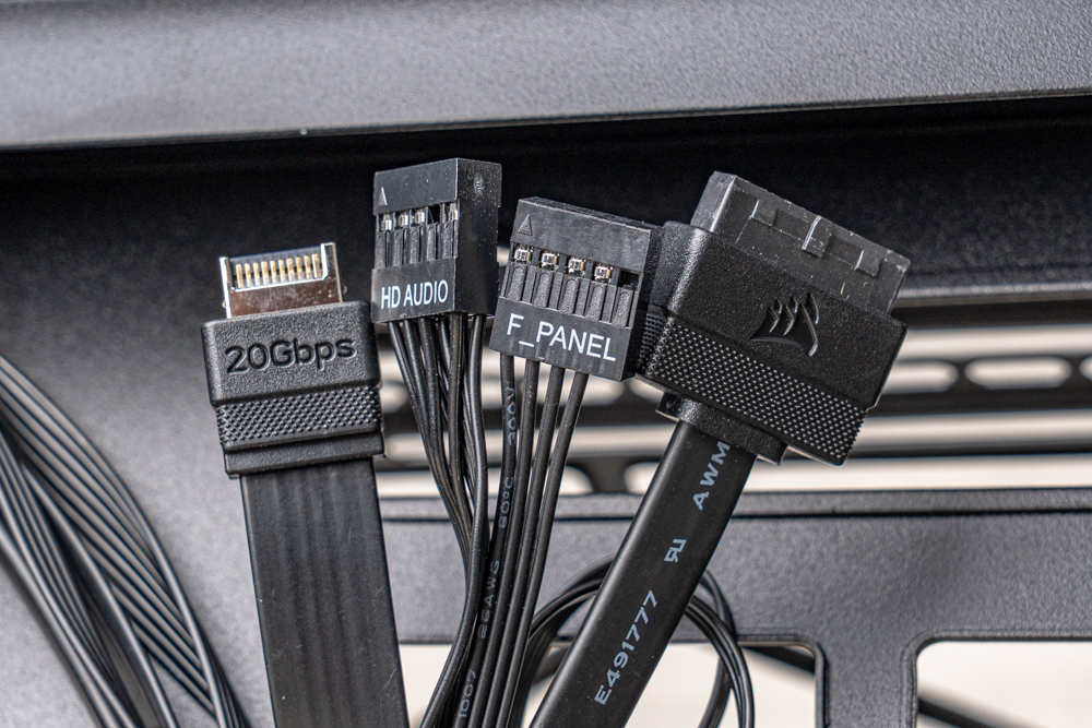

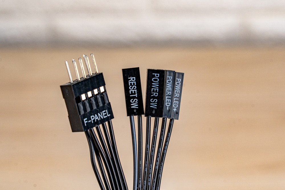

前I/O 連接線,同樣具備 DIY 友善的 F_PANEL 一體式接頭,並搭配有 1 條延長線材,方便玩家連接主板針腳;以及前音源 HD AUDIO、USB 3.0 (5Gbps) 與 USB-C (20Gbps) 等傳輸接頭。
↑ 前I/O 連接線,USB-A 5Gbps、USB-C 20Gbps、一體式 F_PANEL、音源 AUDIO 接頭。
↑ 一體式接頭 F_PANEL,配有 1 條延長線材,方便玩家應用於連接主機板。

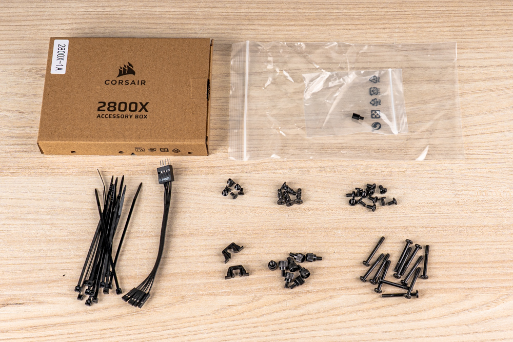

機殼隨附配件,提供各類螺絲組,其中有著主板螺絲、長牙螺絲、風扇螺絲、硬碟螺絲、理線束帶,以及備用快拆卡扣、主板螺柱,包含先前提及的 F_PANEL 延長線材。
↑ 隨附配件,各類螺絲組、快拆卡扣與理線束帶。

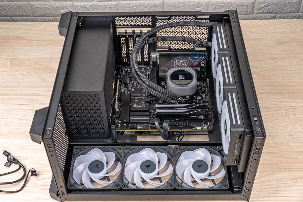

整體組裝體驗,透過大量走線開孔、魔鬼氈架橋、簡易理線與串接等 DIY 友善支援,搭配預裝的 3 顆 120mm RS120-R ARGB 反葉風扇;對於像筆者一樣的懶癌玩家,基本開箱機殼後,即可直裝上機開玩,可謂輕鬆流暢。
並且 CORSAIR 2800X RS-R ARGB 海景機殼,本身獨有的無 A 柱設計,更方便於 mATX 緊湊空間中,不受拘束的安裝 MB主機板、360mm 長水冷排、410mm 長顯示卡;搭配設有 Y 型簍空風扇框、GPU 顯卡支撐架,讓無 A 柱、過長顯示卡的支撐隱患,免須顧慮擔憂。

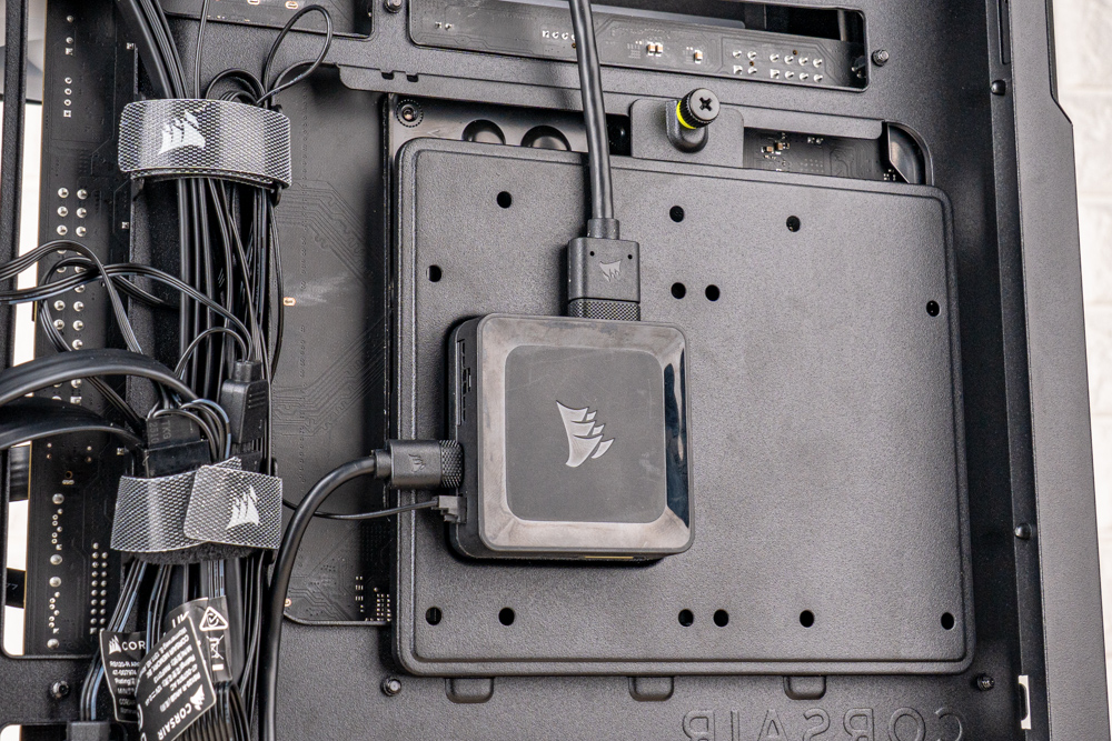

不過對於視覺理線有追求的 DIY 玩家,仍然得要稍自行理線一下;此外,若有搭配 CORSAIR自家 AIO 水冷,則還須考量硬碟托盤的儲存裝置需求,方便調整 iCUE LINK Hub 放置處,以利整體線材連接的走線規劃。
↑ 無A柱限制的組裝空間,方便安裝主機板、360mm長水冷等零組件。
↑ 電源艙頂的大面積走線開孔,方便 F_PANEL、USB、風扇與音源接線。

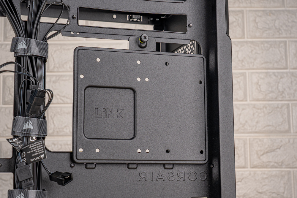

↑ 硬碟托盤,可支援 iCUE LINK Hub 放置。
電源供應器安裝上,2800X RS-R ARGB 電源艙位足夠大,可免須電供側身,輕鬆推進艙內,並搭配後方兩顆手擰螺絲,進行鎖固安裝。
↑ 電供安裝免須側身。
硬碟盤擴充,分有 3 種方案選擇,其一為 1 顆 3.5 吋硬碟,其二 2 顆 2.5 吋硬碟,不過這兩種方案,都會占用到 iCUE LINK Hub 放置位;因此要想兼顧放置位,則可選其三 1 顆 2.5吋硬碟,搭配 iCUE LINK Hub;就看玩家如何取捨了。
↑ 硬碟托盤,可支援 1 顆 3.5 吋硬碟。
↑ 儲存托盤,也能支援 2 顆 2.5 吋硬碟。
最後理線部分,搭配出廠友善的風扇串接與簡易理線,以及隨附的一次性束帶,直裝硬體上機,也能保有基礎的整線效果;這裡分享圖片,供各位玩家參考。
↑ 搭配 mATX 主機板,整體走線參考。

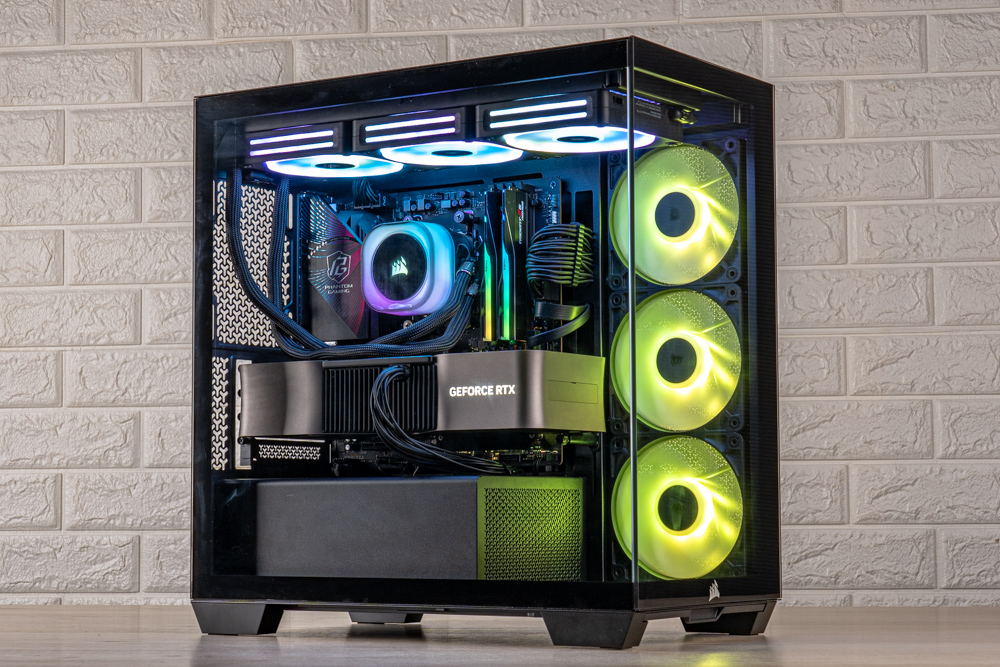

2800X RS-R ARGB 實機燈效展示

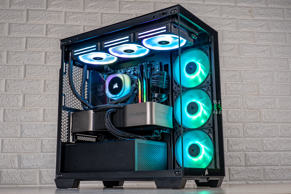

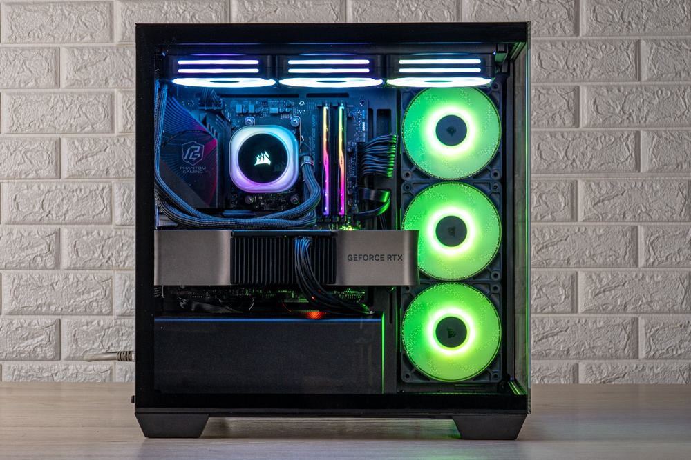

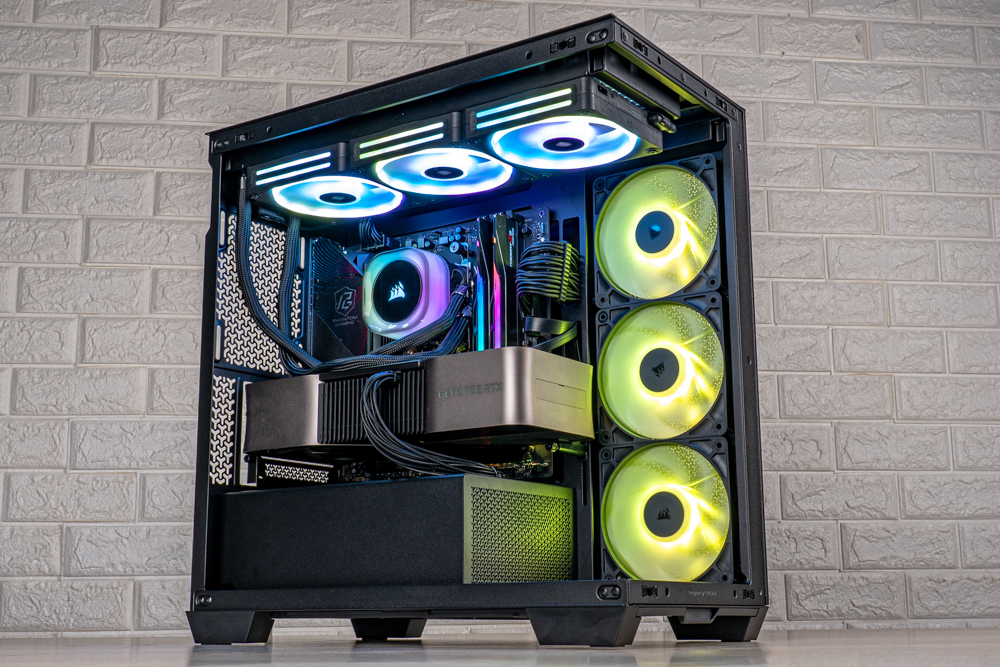

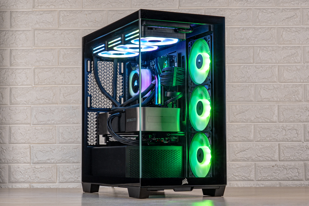

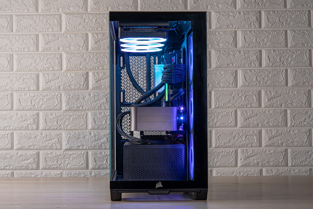

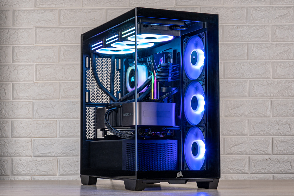

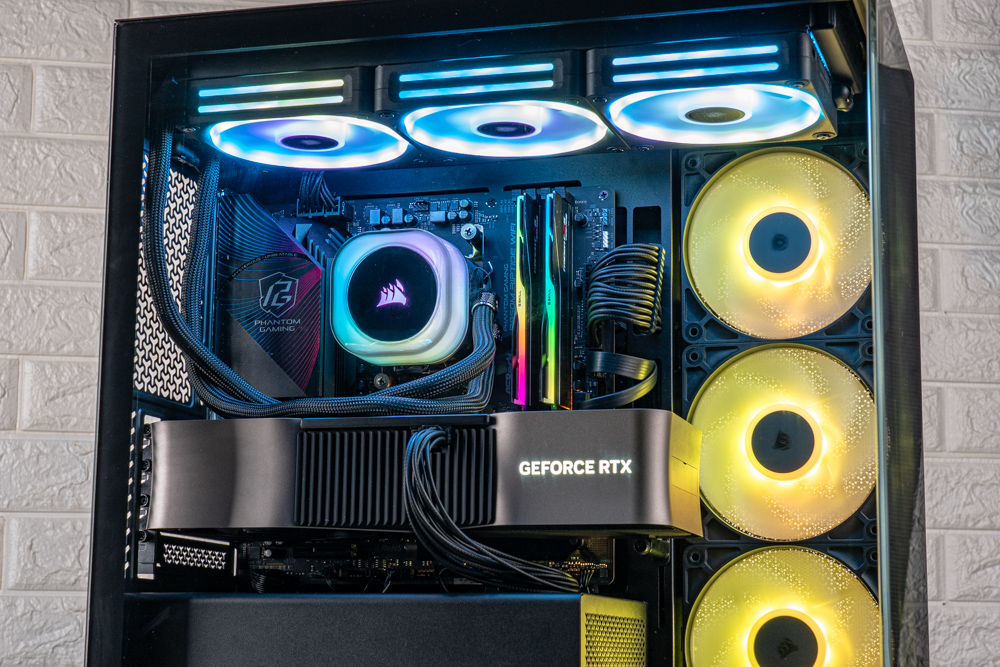

CORSAIR 2800X RS-R ARGB 這咖特色,除了內構與友善支援外,通透亮麗的海景視野,兼顧緊湊的便利性,更是主要亮點;並且標配 3 顆 120mm RS120-R ARGB 反葉風扇,提供保底視覺燈效;至於實際效果如何,這邊就上機運行,附圖供各位參閱。
↑ CORSAIR 2800X RS-R ARGB,整體視覺一
↑ CORSAIR 2800X RS-R ARGB,整體視覺二
↑ CORSAIR 2800X RS-R ARGB,前門視覺
↑ CORSAIR 2800X RS-R ARGB,側面內構
↑ CORSAIR 2800X RS-R ARGB,經典視角一
↑ CORSAIR 2800X RS-R ARGB,經典視角二
↑ CORSAIR 2800X RS-R ARGB,正側面視角
↑ 卸除左側透玻璃
↑ 全敞開效果
↑ 內置 GPU 支撐架,3 Slot 厚長顯示卡,防彎免顧慮
↑ 機殼頂部的友善掛勾,方便 iCUE LINK 走線。

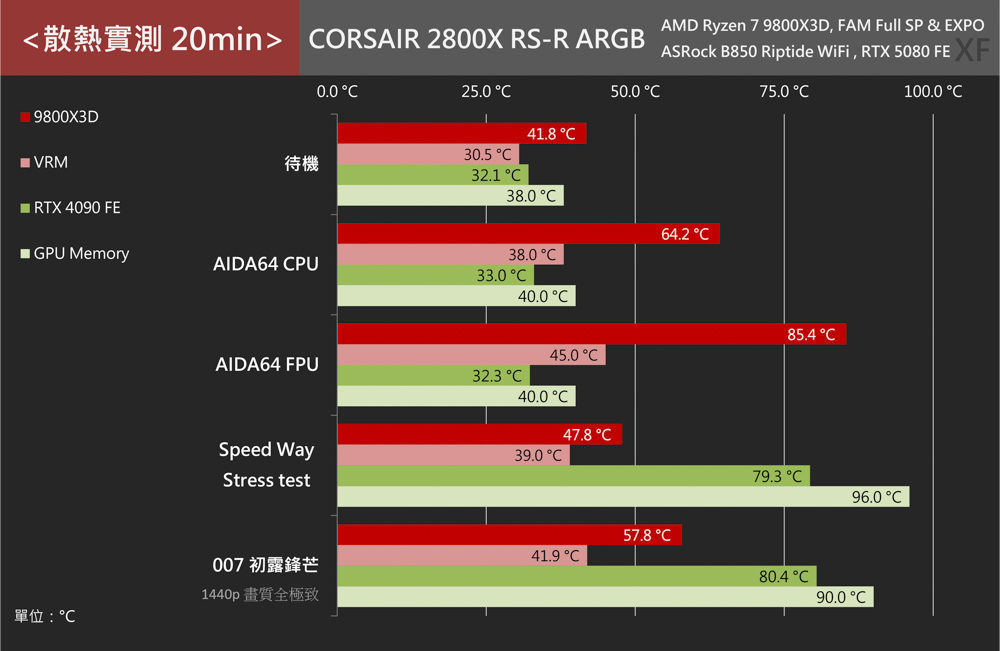

整體散熱上,透過多項情境測試,作為 CPU 處理器的表現依據;首先待機狀態,CPU 41.8°C、GPU 33.4°C;日常作業相關的 AIDA64 CPU 壓力測試,溫度升至 CPU 64.2°C、VRM 38°C;而高壓負載的 AIDA64 FPU 測試,溫度來到 CPU 85.4°C、VRM 45°C;此外,以上皆為單 CPU 負載測試,不影響 GPU 溫度表現。
而 GPU 壓力實測,使用模擬遊戲 Speed Way Stress Test測試,GPU 溫度最高達 79.3°C、顯示記憶體 96°C;接著以 3A 遊戲《007 初露锋芒》,在 2K 解析度、畫質全極致的設定下,GPU 溫度則維持在 80.4°C、顯示記憶體 90°C。
↑ CORSAIR 2800X RS-R ARGB 溫度表現。
測試結果,保持預裝 3 顆 RS120-R ARGB 反葉風扇,搭配 360mm AIO水冷的散熱配置;基本可壓制 AMD Ryzen 7 9800X3D、NVIDIA GeForce RTX 4090 於日常作業中,包括 3A 遊戲、專業創作等各式應用。

散熱實測,基本勝任日常使用,在裝載 360mm AIO水冷,搭配保底 3 顆風扇,以 CPU R7 9800X3D、GPU RTX 4090實測;面對高壓力AIDA64 FPU 測試,CPU 溫度最高至 85°C,未達 溫度牆 95°C 限制;其次 GPU 在《007 初露鋒芒》2K畫質全極致設定,溫度也保持 80.4°C 左右。
