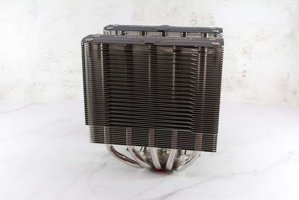

▼Frost Commander 140塔體一覽,搭配五支8mm熱導管與53片散熱鰭片,散熱表現相信是非常有水準
▼塔頂有Thermalright Logo金屬飾板
▼熱管採用五支8mm組成,有偏心設計
