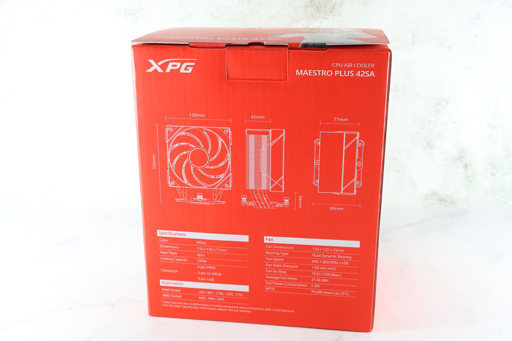

▼包裝後方標示產品基本規格

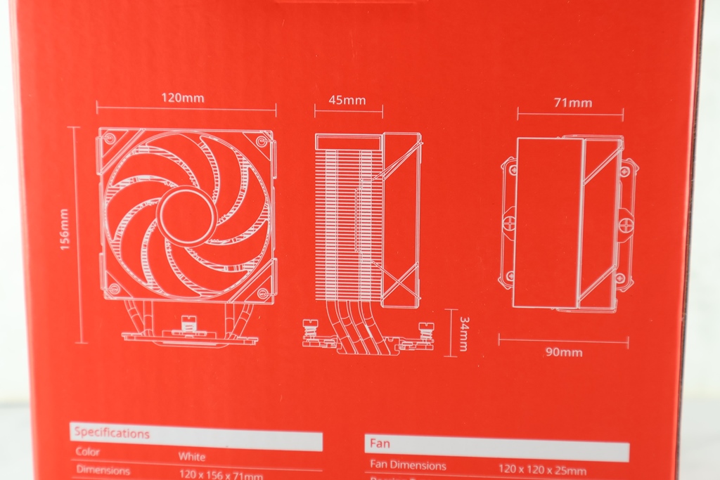

▼塔體尺寸
▼產品基本規格

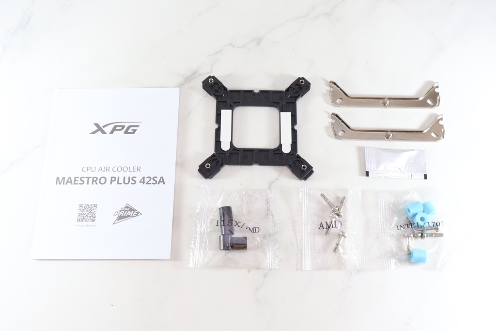

▼配件有產品說明書、強化背板、Intel/AMD處理器扣具、散熱膏與各平台固定螺絲

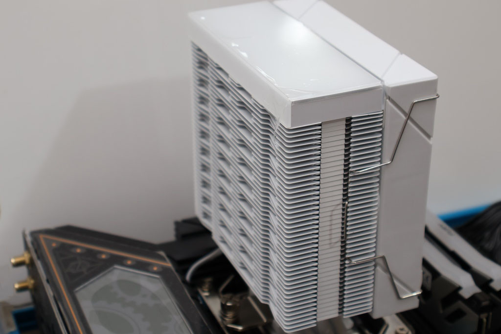

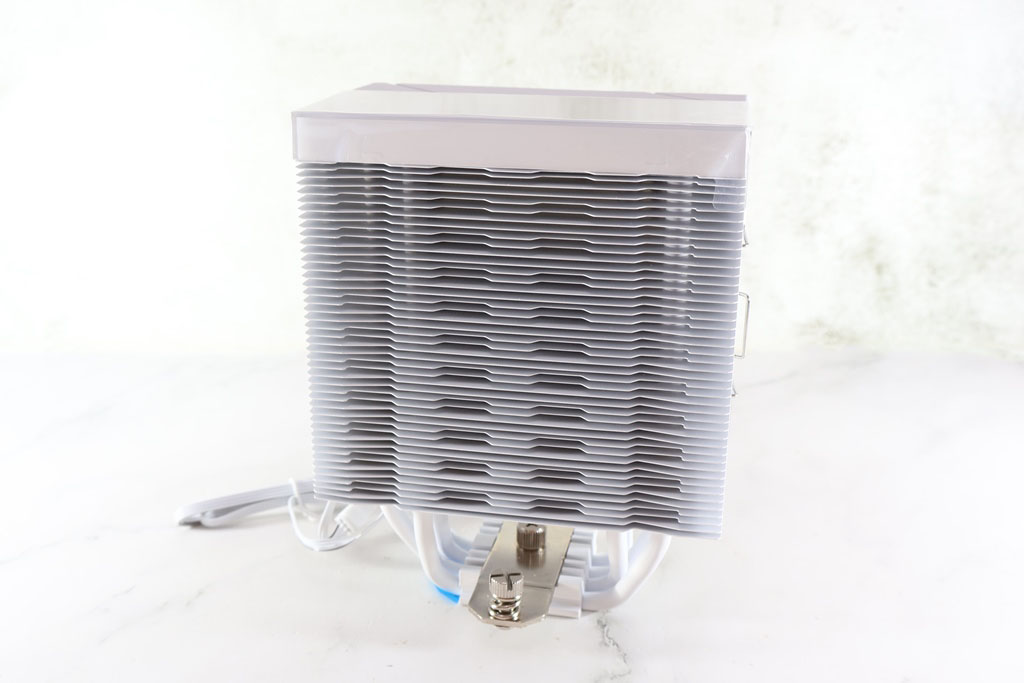

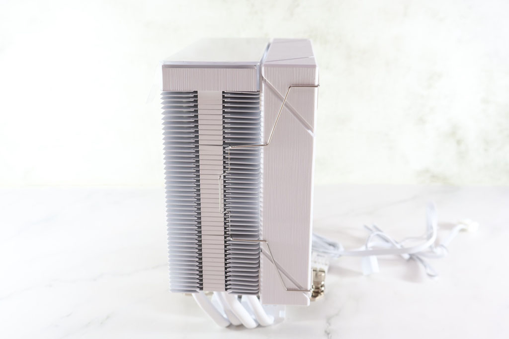

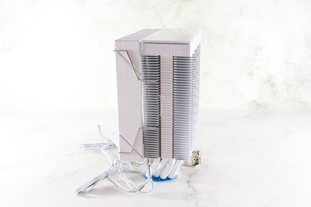

▼PRIME MAESTRO PLUS 42SA本體一覽,整體算小塔型散熱器,本體有偏心設計,記憶體相容性更好,質感方面也還不錯

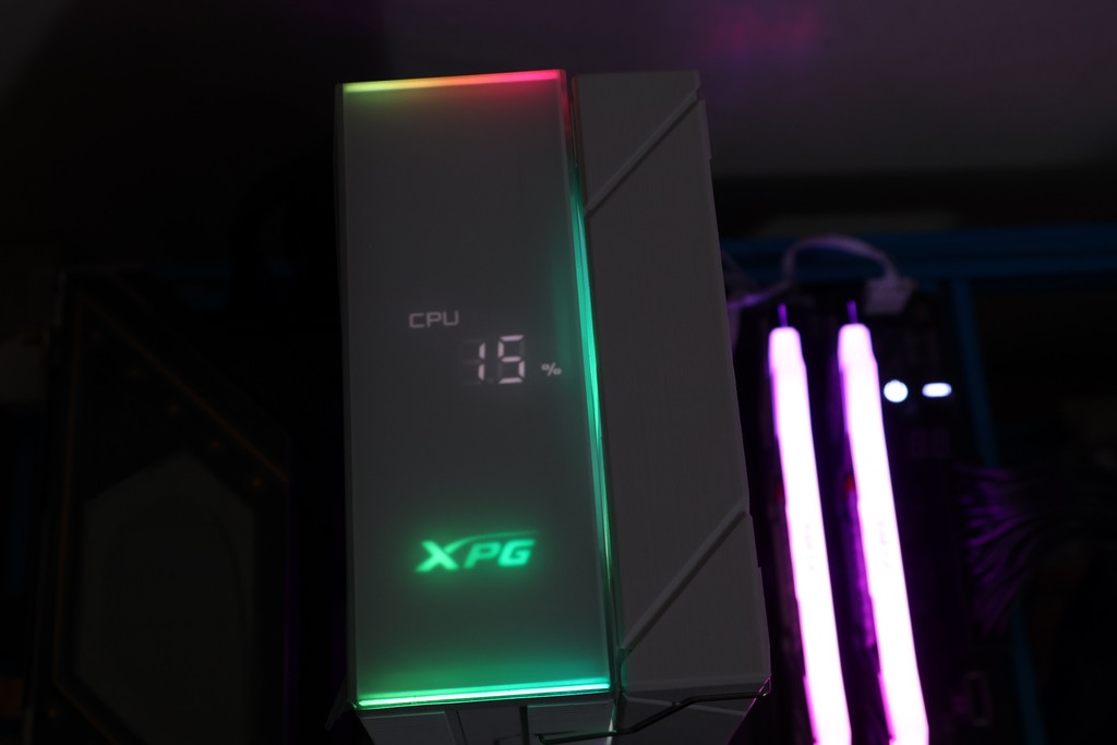

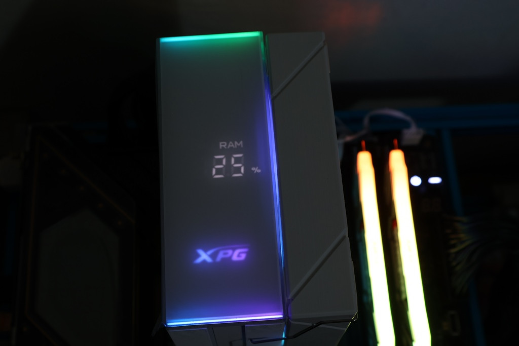

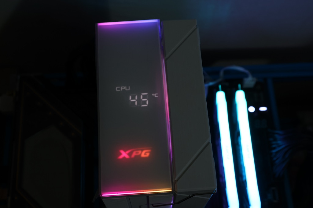

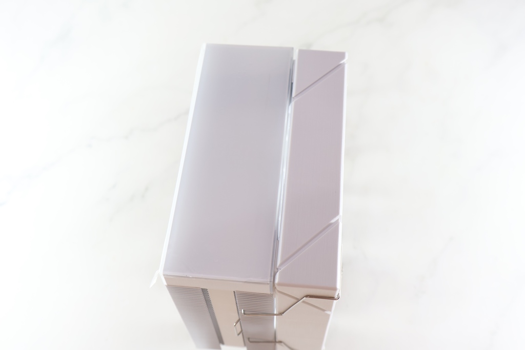

▼塔頂有飾蓋,提供溫度顯示與XPG Logo發光

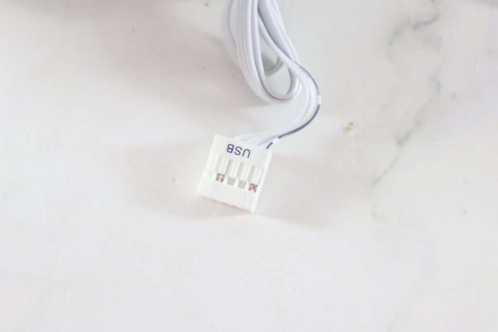

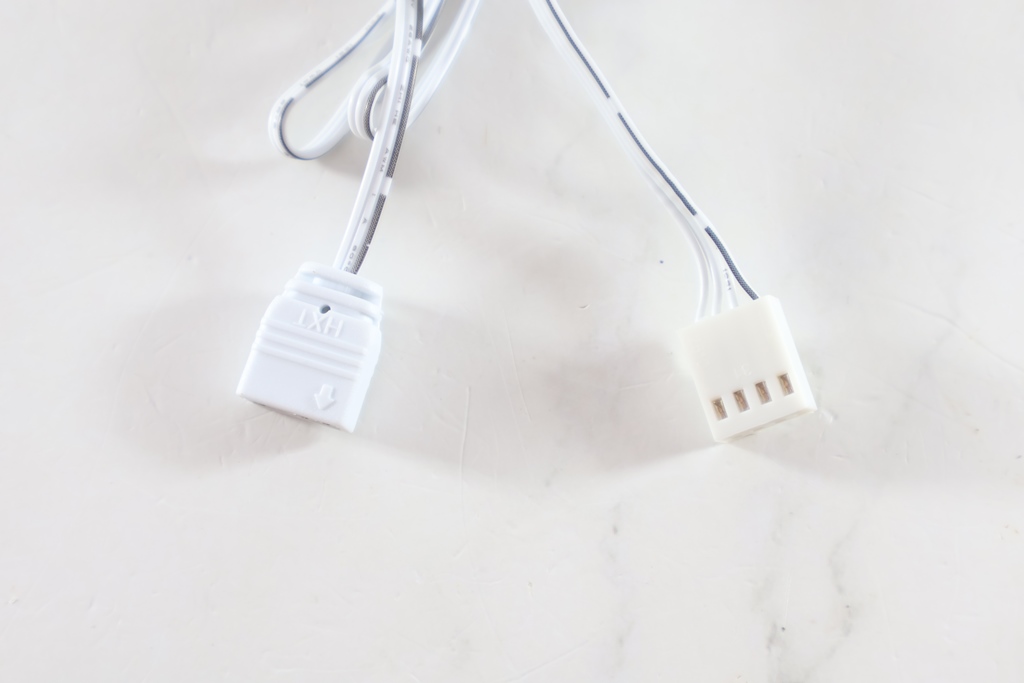

▼必須連接USB 2.0訊號才能顯示數位溫度,風扇

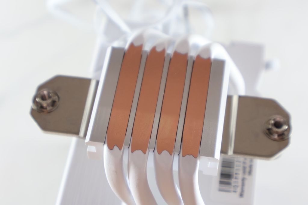

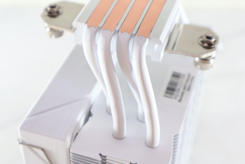

▼熱管採用四支6mm組成
▼搭配直接接觸處理器設計,有著不錯的導熱效果

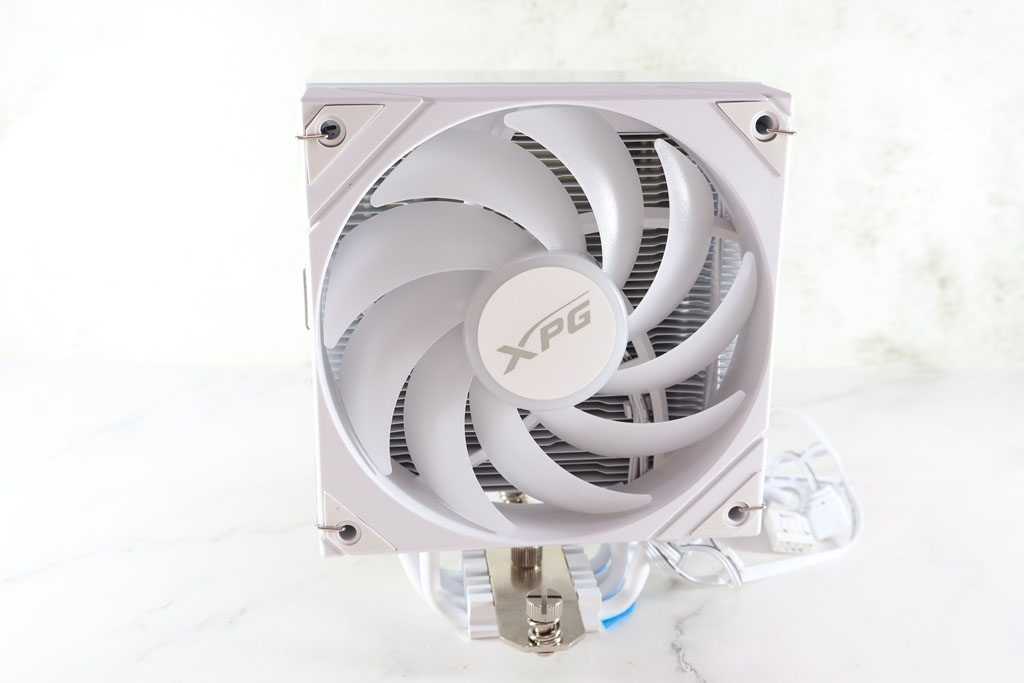

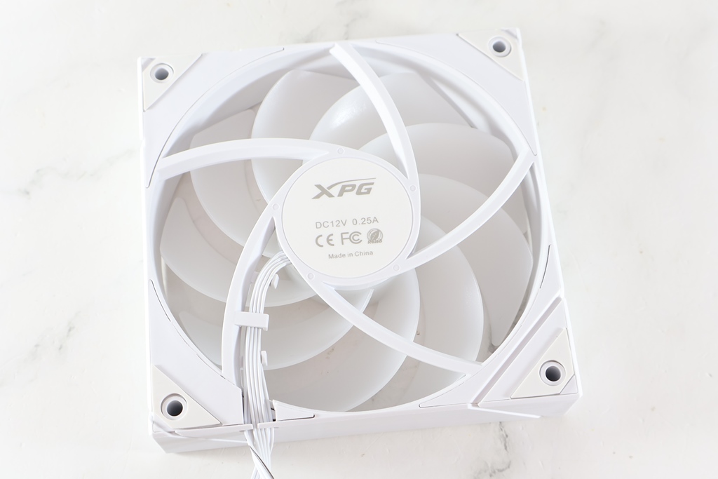

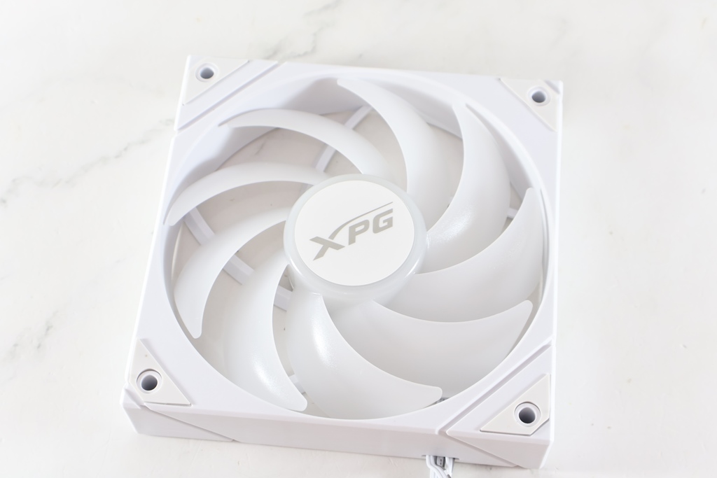

▼風扇採用FDB軸承的120mm ARGB風扇,最高轉速1800轉,最大噪音21.44dBA,風量達70.81CFM,風扇規格出色,正反兩面四邊都有防震膠墊,防止共振聲,電源是4pin PWM控制,ARGB發光是標準3 pin接頭

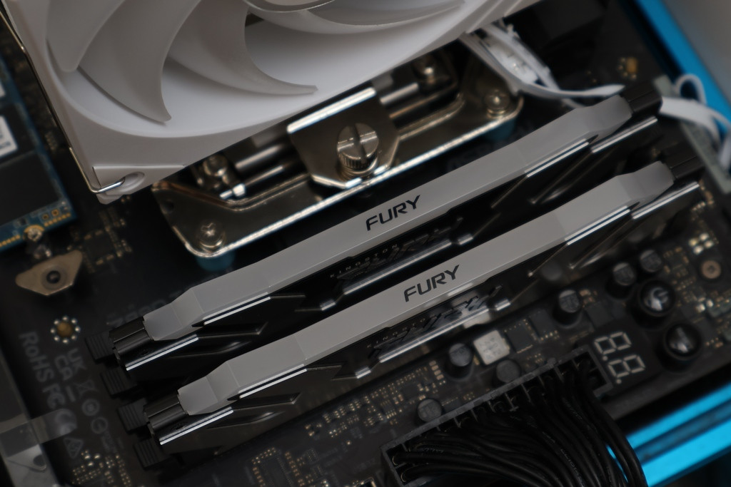

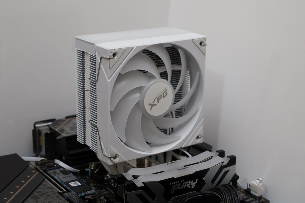

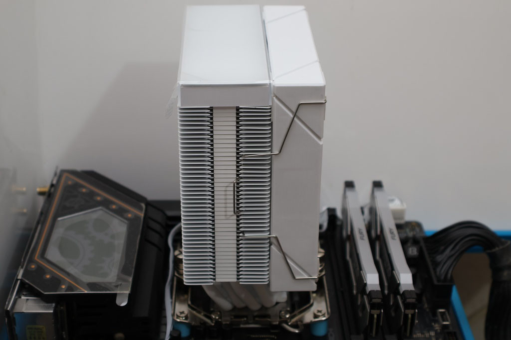

▼實際安裝情況一覽

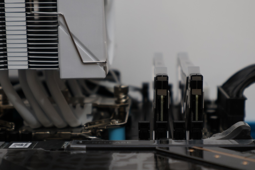

▼安裝有發光的記憶體風扇也不用擔心,完全不會有干涉問題

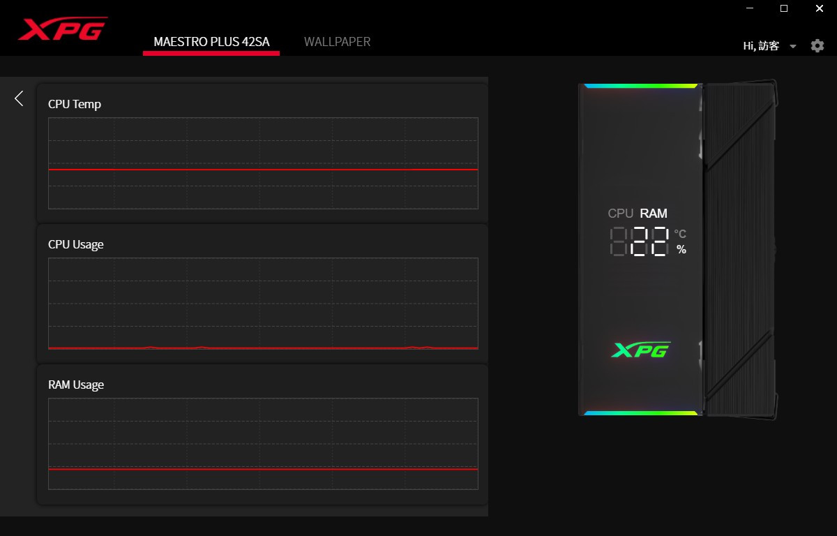

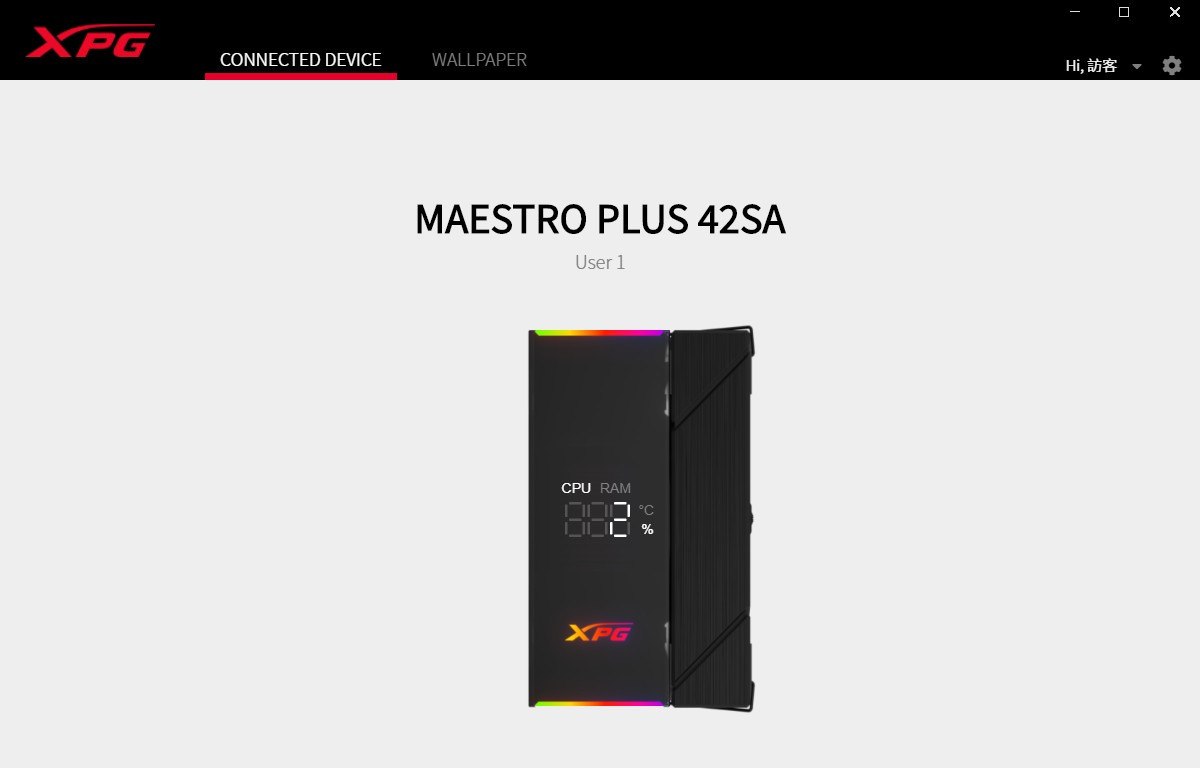

▼安裝XPG Prime軟體後可以偵測到已安裝的設備
▼軟體內有CPU溫度、使用率與記憶體使用率

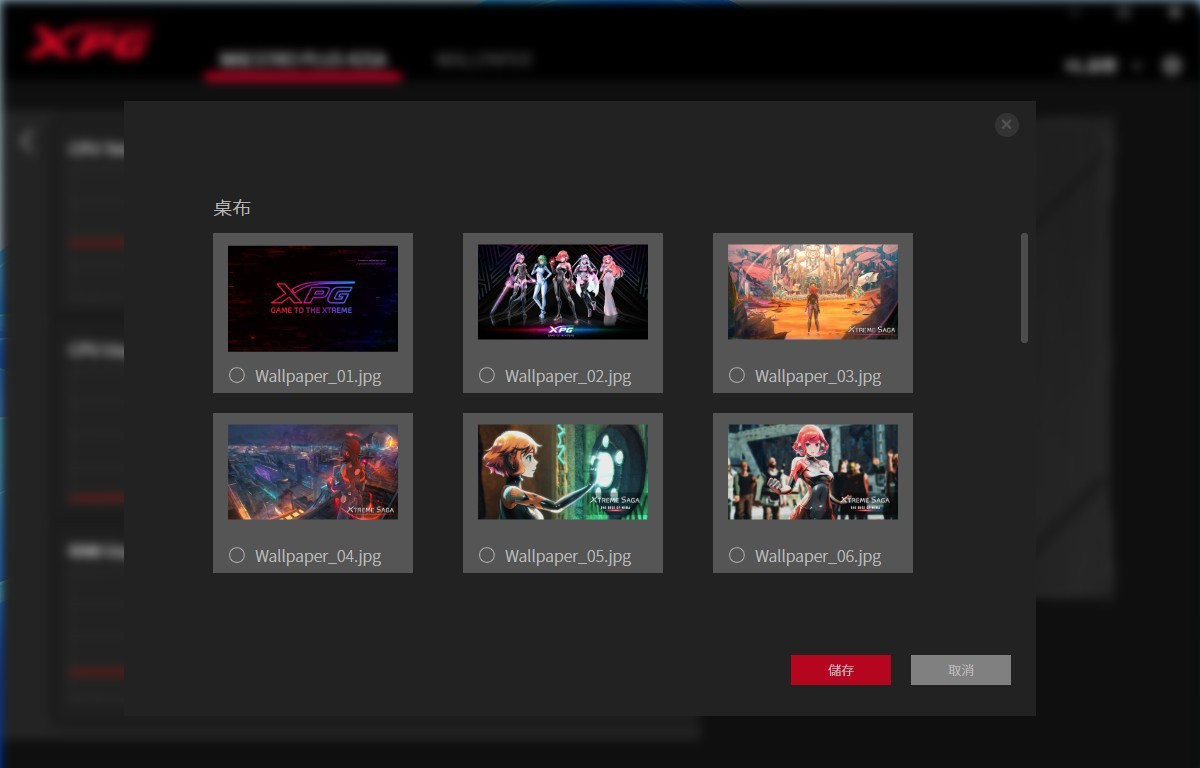

▼有許多XPG桌布可選擇
▼軟體設定一覽
▼數位溫度顯示與使用率展示

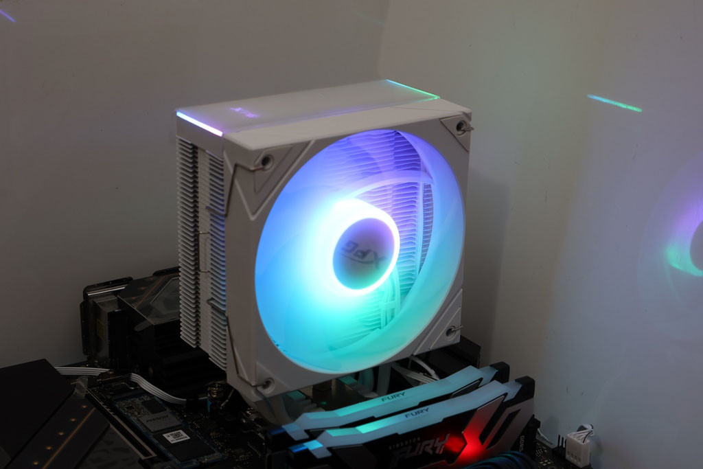

▼ARGB風扇可以提供非常吸睛的視覺饗宴

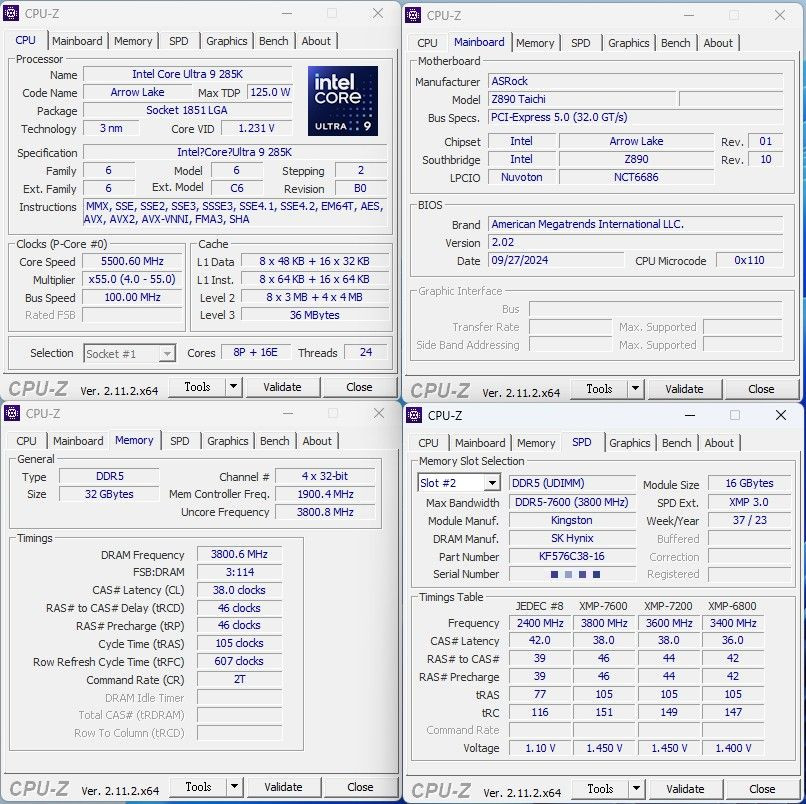

CPU: Intel Core Ultra 9 285K
Cooler: XPG PRIME MAESTRO PLUS 42SA
MB: ASRock Z890 Taichi
RAM: Kingston FURY Renegade RGB DDR5-7600 32GB kit
Storage: WD Black 1TB NVMe SSD
