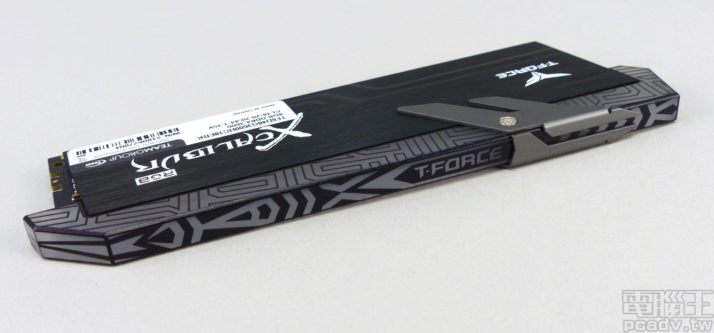

▲散熱片與導光條採用左右不對稱設計,最高高度為 51.7mm。

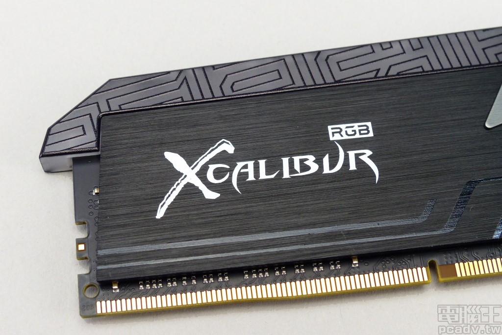

▲記憶體模組高度較矮的一側,黑色散熱片印刷 XCALIBUR RGB 標誌。

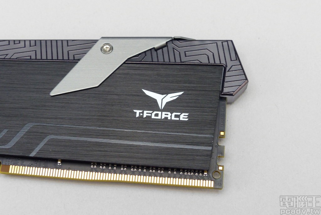

▲記憶體模組高度較高的一側,則是印刷 T-FORCE 標誌。
▲T-FORCE 標誌另外設計成鋁片裝飾,作為劍柄的形象。

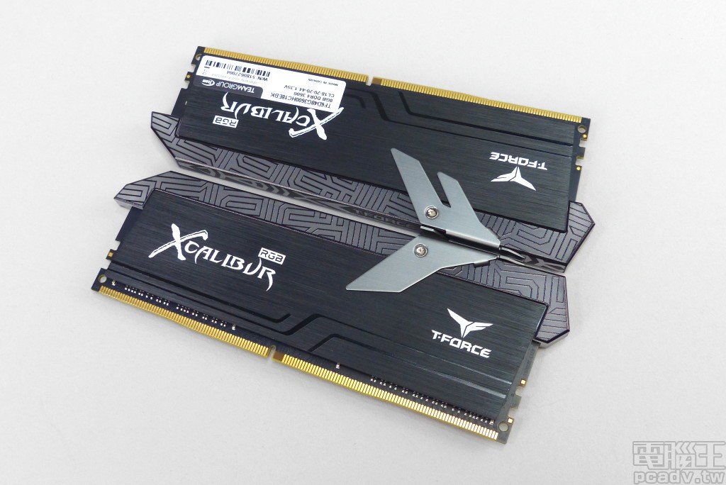

▲2 條模組兩兩相對,中央即可浮現王者之劍造型,裝飾鋁片也組合成 T-FORCE 標誌。
▲特仕版導光條額外加印圖騰。

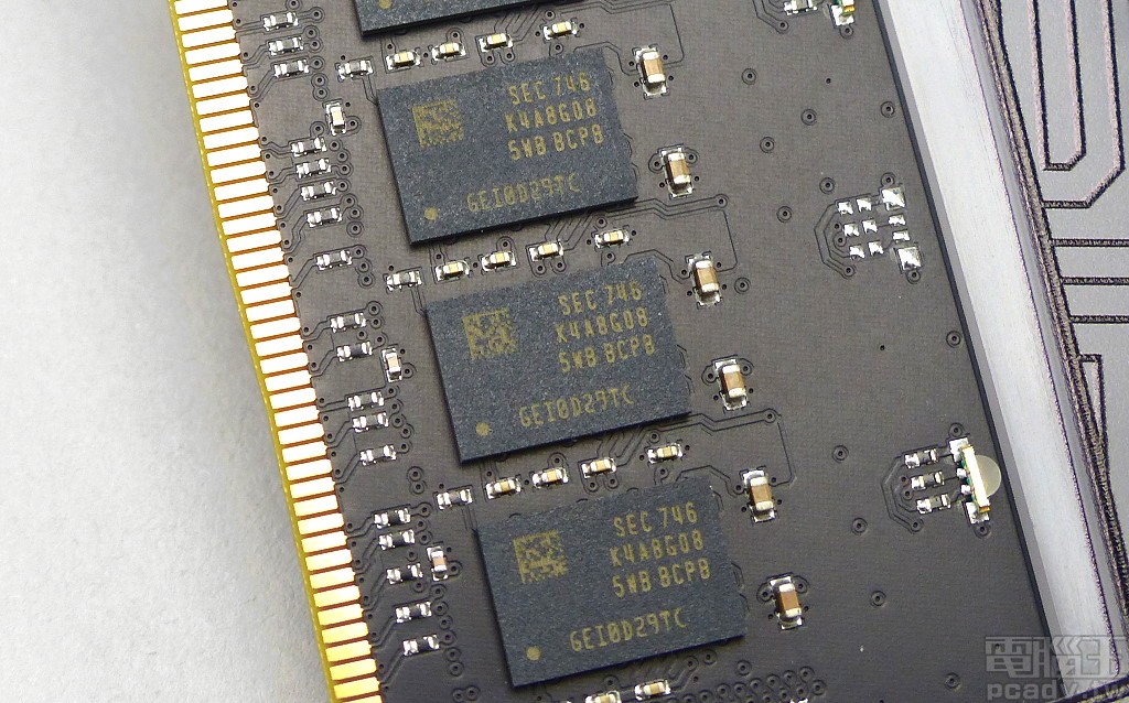

T-FORCE XCALIBUR RGB 選用 Samsung 原廠顆粒,筆者拿到的測試樣品為 K4A8G085WB-BCPB,原生 DDR4-2133 顆粒,也就是相傳超頻性較佳的 B-die,單條記憶體模組安排 8 顆組成 8GB 容量、單一 rank,單顆顆粒內部以 64Mbit x 8 I/Os x 16 banks(4 bank groups)組成 1GX8 結構(1Gx8 表示為 1GByte 容量、並列存取界面寬度為 8bit)。

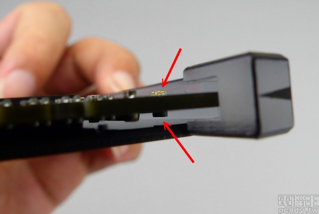

Team Group 安排 10 層電路板,RGB LED 則是 10 顆 5 區獨立控制,分別安裝在電路板的正、反 2 面,相較於全部安排在單面亮度偏向同側,2 面均有 LED 可以求取較寬的發光角度。此產品電路板設計最大可以安裝 20 顆 RGB LED,但可能是避免對主機板 VDDSPD 抽取過多電力,使用較少的 LED 數量維持相容性。

▲分別於電路板正反面各安排 5 顆 RGB LED。
▲選用 Samsung K4A8G085WB-BCPB 記憶體顆粒。
