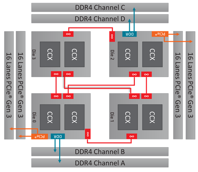

AMD 設計 Zen 微架構處理器時,Zeppelin 晶粒設計即包含高速互連介面 Infinity Fabric,SoC 架構對內連結不同功能區塊,對外則能夠與其它 3 個 Zeppelin 晶粒相互連結。每個 Zeppelin 設計包含 2 個 CCX(Core Complex),每個 CCX 包含 4 個實體處理器核心,意即最高能夠提供單一 Socket 32 實體核心。

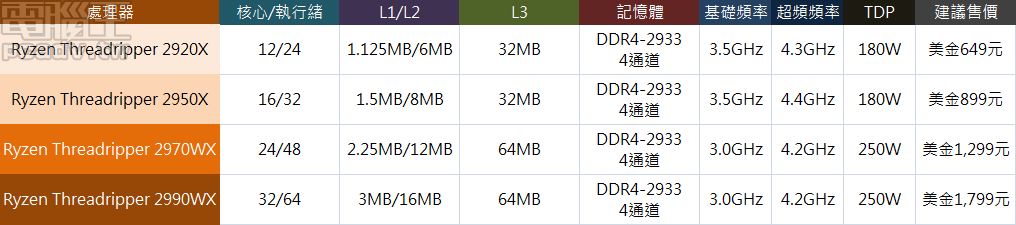

▲AMD 第二代 Ryzen Threadripper 處理器規格比較表。
▲Ryzen Threadripper 2990WX 與 Ryzen Threadripper 2970WX 每個晶粒均有專屬的 Infinity Fabric 與另外 1 個晶粒直接連結。若是僅開啟 2 個晶粒的 Ryzen Threadripper 2950X 和 Ryzen Threadripper 2920X,則晶粒之間銜接 2 組 Infinity Fabric。

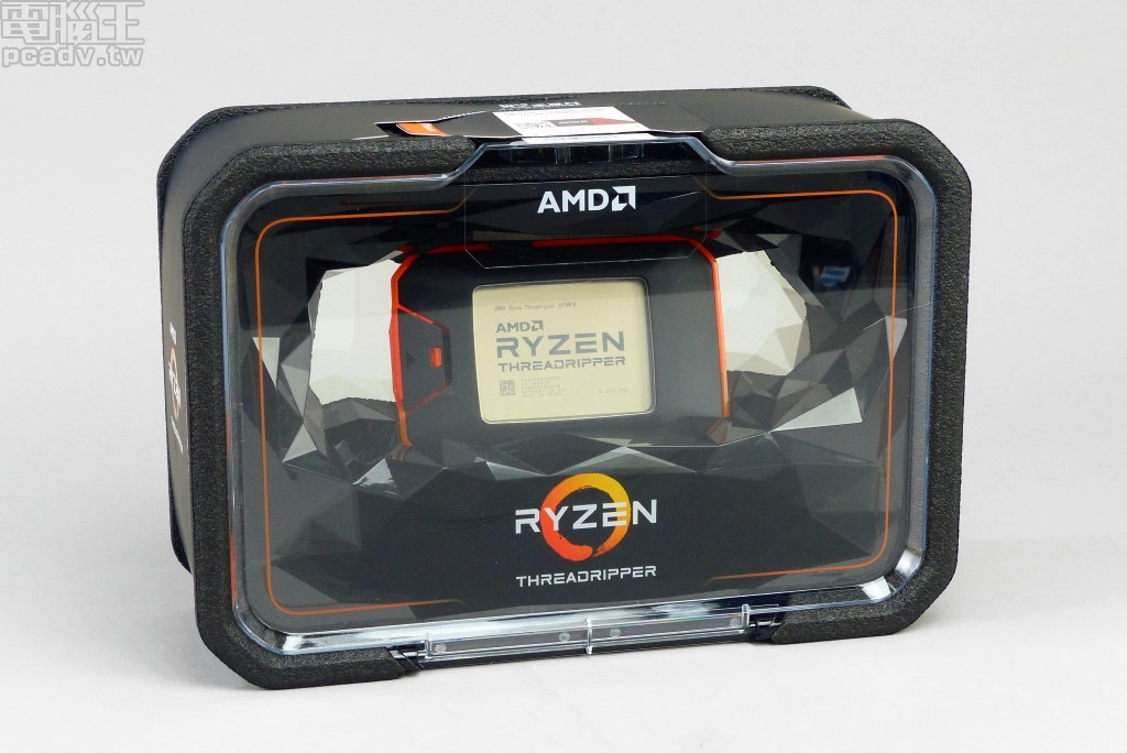

▲Ryzen Threadripper 2970WX 與 Ryzen Threadripper 2920X 同樣採用相當精緻的包裝盒。

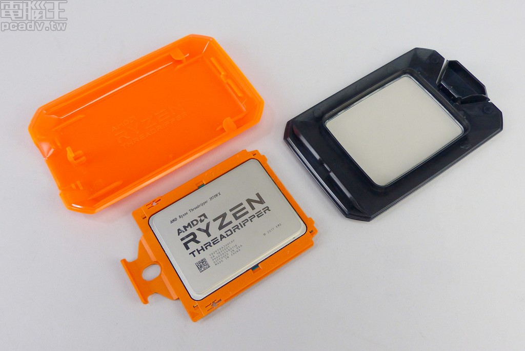

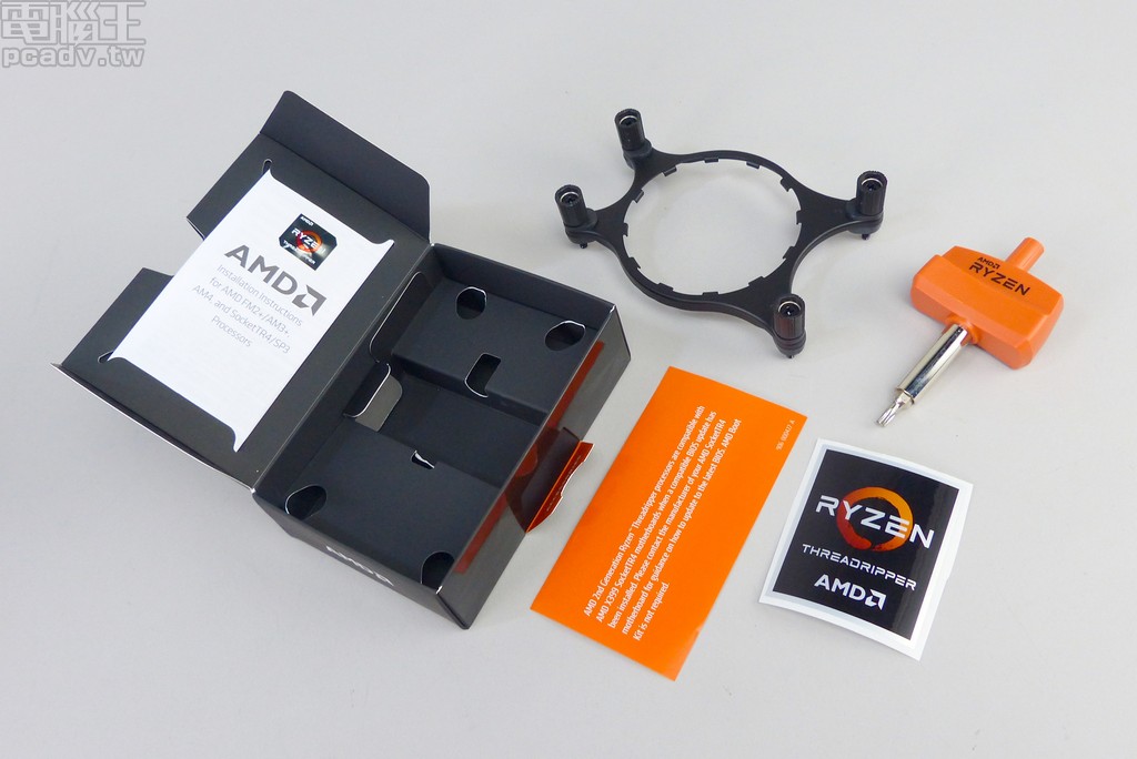

▲包裝盒內含 1 個 Ryzen Threadripper 2970WX 或是 1 個 Ryzen Threadripper 2920X 處理器。
▲附屬配件包含 1 個 Asetek 水冷系統金屬扣具,以及避免使用者用力過度的扭力板手,達規定扭力值會發出「喀」聲響。

Ryzen Threadripper 2990WX 和 Ryzen Threadripper 2970WX 又更複雜一些,由於向下相容 X399 主機板設計,新開啟 2 個 Zeppelin 晶粒均不負責記憶體功能(伺服器版本 EPYC 則開啟使用),於是乎又多了能夠直接控制存取記憶體的節點,與需要透過其它節點存取記憶體的節點,2 種不同分類,因此 Local Mode 和 Distributed Mode 並未導入至這 2 款處理器。

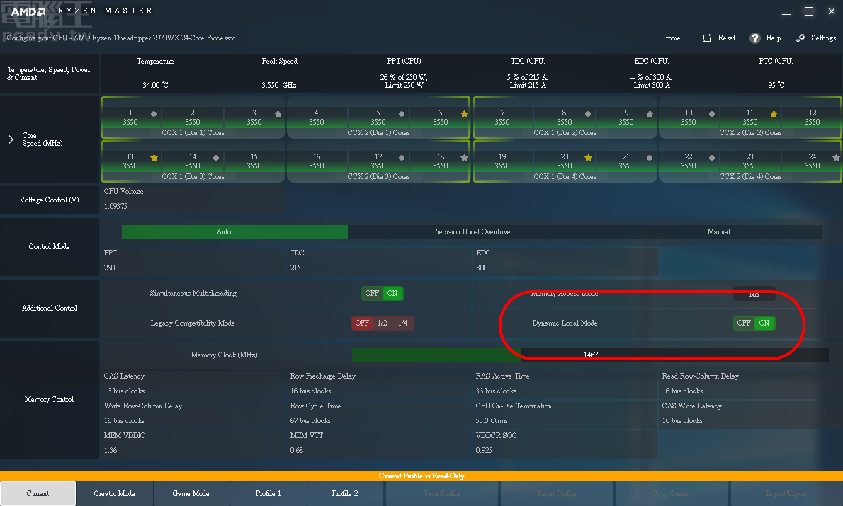

Ryzen Threadripper 2970WX、Ryzen Threadripper 2920X 解禁發售之日,AMD 替 Ryzen Threadripper 2990WX、Ryzen Threadripper 2970WX 新增 Dynamic Local Mode,能夠提升部分作業的執行效能。Dynamic Local Mode 藉著在 Windows 服務註冊 1 個統計功能,在背景持續分析各個執行緒所占用的處理器時間,由多至寡先行填入具備記憶體控制器的 Zeppelin 晶粒,再填入無法直接存取記憶體的 Zeppelin。
由原理可得知,Dynamic Local Mode 確保消耗最多處理器資源的執行緒,同時也可以獲得最短的記憶體存取延遲和較高的頻寬表現,且該執行緒與處理器核心親和性為動態設定,無須如同 Local Mode、Distributed Mode 需要透過重新開機切換,以影響作業系統看待處理器的方式。
▲新版 Ryzen Master 軟體遇到 Ryzen Threadripper 2990WX 和 Ryzen Threadripper 2970WX,將多出 Dynamic Local Mode 並預設開啟。

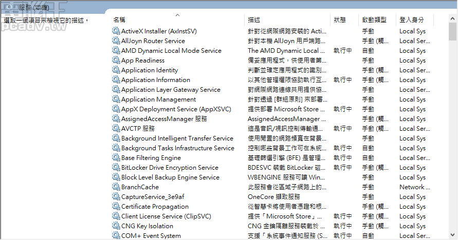

▲Ryzen Master 將於 Windows 註冊 1 個名為 AMD Dynamic Local Mode Service 服務。

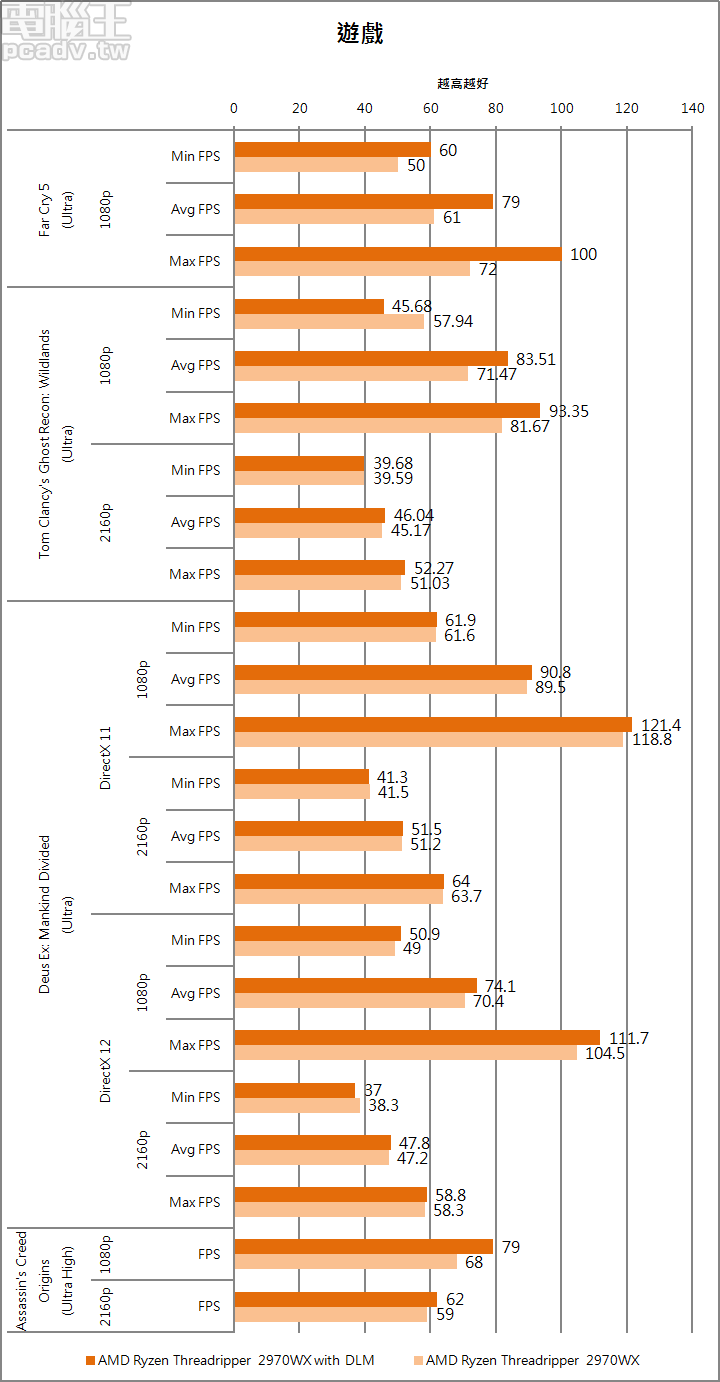

▲Dynamic Local Mode 開啟前後,Ryzen Threadripper 2970WX 搭配 NVIDIA GeForce RTX 2080 Ti 遊戲效能表現。
目前看來,Dynamic Local Mode 開啟後的受益者絕大部分為遊戲,各款遊戲均有程度不一的效能提升。AMD 也表示 Dynamic Local Mode 不見得對各項程式作業有所幫助,視該作業對記憶體存取的依存度而定。

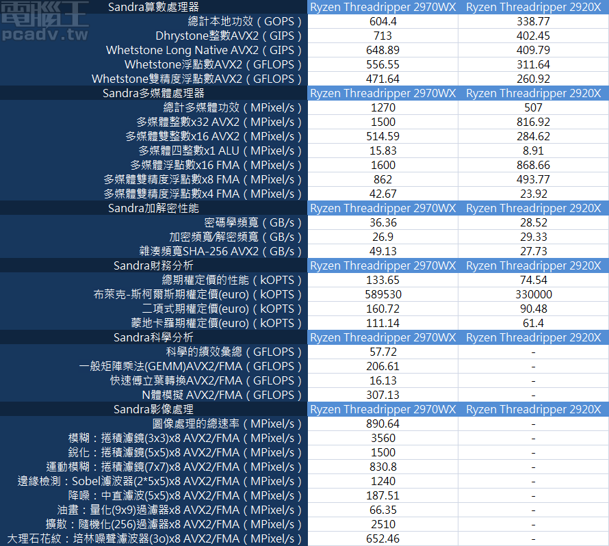

效能測試部分首先觀察 SiSoftware Sandra 多種不同計算應用的效能,Ryzen Threadripper 2920X 不意外地如同前次測試 Ryzen Threadripper 2950X,由於軟體因素無法進行科學分析與影像處理測試,因此該項目欄位為空白。

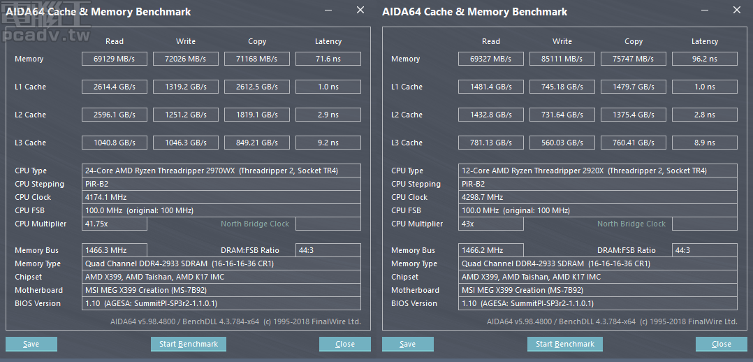

▲Ryzen Threadripper 2970WX 與 Ryzen Threadripper 2920X 的記憶體延遲數據略有不同,以前者較佳。(Ryzen Threadripper 2920X 採用預設 Distributed Mode)

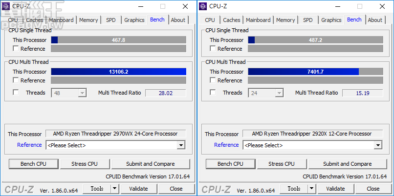

▲由於 Ryzen Threadripper 2920X 運作時脈較高,因此在 CPU-Z 單執行緒佔有優勢,Ryzen Threadripper 2970X 則是相反。
▲SiSoftware Sandra 依舊不支援 Ryzen Threadripper 2920X 運作模式,部分測試項目數據空白。
