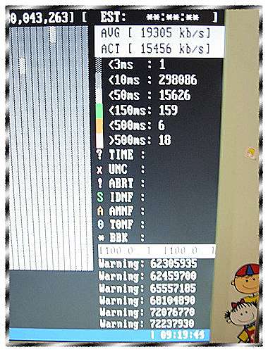

下面這張就是嚴重性壞軌,出現高達510個Error...
下面這張則是典型的磁區老化狀況:
*菊色及粉紅色所顯示的數字若有很多,代表此顆已經開始要發作了。
*x UNC代表磁區嚴重壞軌的數量,下圖硬碟沒有任一壞軌。
*最下面的Warning,後面的數字則是老化的磁軌,通常有超過10個以上老化的磁區,
電腦在使用時容易出現偶爾lag的狀況。
*一般最好的狀況是黑灰白這三色,如果有很多綠色、菊色及粉紅色,代表此顆硬碟已老了....
PS:Seagate廠牌的硬碟有很多綠色,那是正常的。
心得:這顆雖然沒有任一壞軌,但是老化地方共為24個,在使用上會很常LAG,若再使用幾個月的時間,應該就會有明顯的壞軌出來哩!!個人龜毛個性是不建議繼續使用。但如果您不在意的話可將就用唄!!通常這24個老化磁區,用其它檢修硬碟的程式是測不出來的。如果大家有去外買面中古硬碟,建議先測試過再使用。
