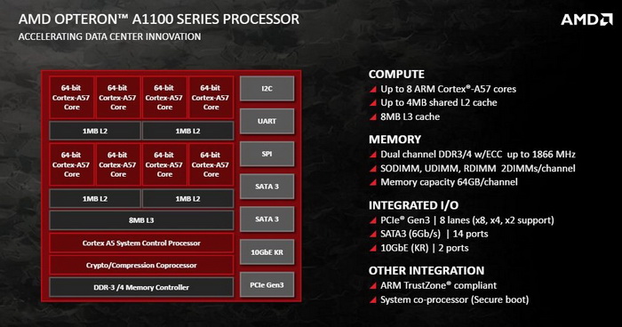

不過 Opteron A1100 依然做了大量改進,特別是針對伺服器市場的,
所以其規格遠非手機上的移動 ARM 處理器可比,比如 Opteron A1100 支持8個 Cortex-A57 核心,
L2提升到了4MB(手機上的ARM處理器L2有2MB就了不起了),
L3高達8MB(除蘋果A係處理器外其他手機ARM處理器都沒有L3),

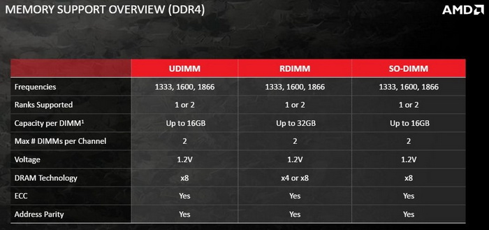

支持雙通道DDR3/DDR4記憶體,最高容量128GB,支援ECC校驗,
也支援 SODIMM、UDIMM、RDIMM 多種規格記憶體。
此外,I/O接口也做了增強,
Opteron A1100 支援 PCI-E 3.0 X8/x4/x2、14個SATA 6Gbps接口、
2個10GbE萬兆網絡,其他還有TrustZone安全、協同處分器等等。

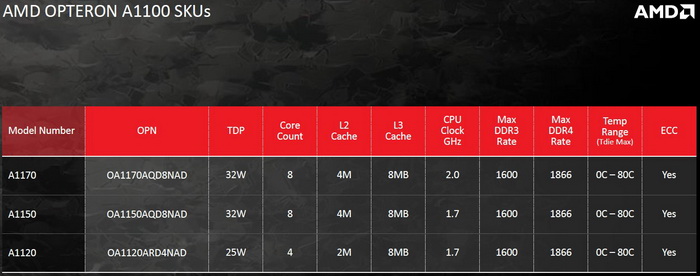

目前發售的 Opteron A1100 處理器有三款,
最高階是 A1170,8核 Cortex-A57 架構,4MB L2,8MB L3,
CPU時脈2.0GHz,支援DDR3-1600、DDR4-1866,
次階是 A1150,規格與 A1170 相同,不過CPU時脈為1.7GHz,而A1120的時脈也是1.7GHz,
但CPU核心數降至4核,L2快取降至2MB,TDP功耗從32W降至25W,其他規格相同。

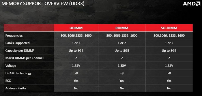

支援DDR4記憶體規格
支援DDR3記憶體規格

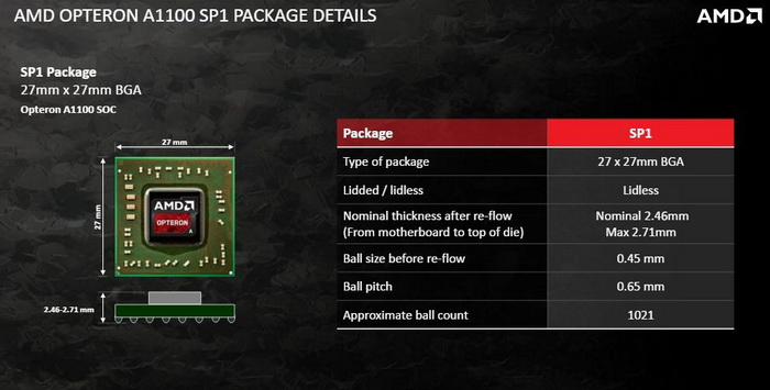

Opteron A1100 使用了AMD專為 ARM 伺服器晶片設計的SP1封裝,
BGA類型,1021腳位,尺寸為27x27mm。

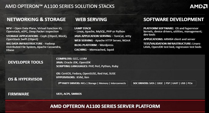

作為面向商用市場的處理器,軟體及服務支援也是非常重要的,
Opteron A1100 的合作夥伴包括CnetOS、Fedora、OpenSUSE、紅帽、KVM、Xen等等,
而且AMD會提供長達10年的壽命支援。
