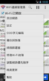

games1tw | 收聽TA | 只看該作者
發表於 2014-3-18 15:18
使用Wifi連線管理員
裡面有個修復WIFI故障,有三種修復模式,簡單修復,標準修復,強力修復(需ROOT)
一個一個修復過去試試,不過你的清況應該用強力修復了
