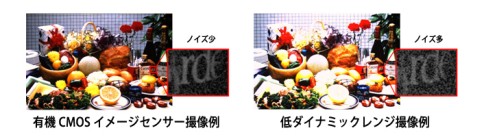

新研發的有機CMOS感光元件技術,在感光元件受光部使用可將光轉換為電氣訊號的有機薄膜,可提升感光度與動態範圍,還能縮小數位相機產品體積。
FUJIFILM與Panasonic週二(6/11)發表新研發的有機CMOS感光元件技術,在感光元件受光部使用可將光轉換為電氣訊號的有機薄膜,可提升感光度與動態範圍(dynamic range),還能縮小數位相機產品體積。
透過Panasonic半導體裝置技術,可使感光元件能處理的電氣訊號量比該社現有感光元件提升4倍,再加上新研發的雜訊抑制迴路,打造出業界最高等級的88dB高動態範圍值,可避免在室外強光下拍出過曝影像,暗處也能拍到色澤與質感兼具的影像。
在感光元件電晶體與金屬配線等結構上方,鋪上FUJIFILM研發的有機薄膜後,使感光元件受光部每一處都能均勻受光,不像一般CMOS感光元件受光部面積受限於材料結構設計,導致部分區域無法受光的情形。與Panasonic現有感光元件相比約提升1.2倍感光度,有助於在暗處拍出更為清晰的影像。
另外,FUJIFILM研發的有機薄膜不只光吸收係數較高,厚度也只有矽光電二極體的數分之一,約0.5μ。一般矽光電二極體厚度起碼要做到3μ,因此感光元件光線入射角度很容易被限制在30~40度內,但有機薄膜則可以將角度擴大到60度,可有效利用更多的斜向光源、抑制混色效果忠實呈現景物原色,同時鏡頭設計也較不受限制,可成為縮小數位相機體積的關鍵技術。
今後雙方將在監視器、行車記錄器、行動裝置、數位相機等產品領域中運用新技術,並於6/15在美國猶他州舉辦的國際影像感應器研討會2013 International Image Sensor Workshop中發表研究成果。(編譯/張嵐霆)
