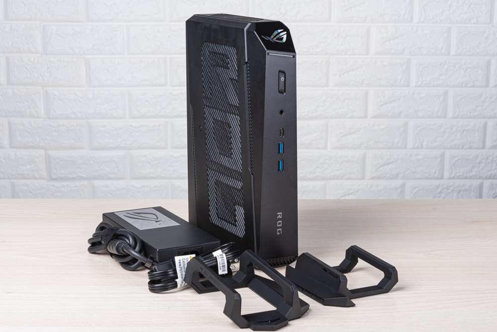

↑ ROG NUC 16 外包裝。
ROG NUC 16 內部還有 2 個可和體的立架與專用的 380W 方形接頭變壓器。
↑ ROG NUC 16 配件。

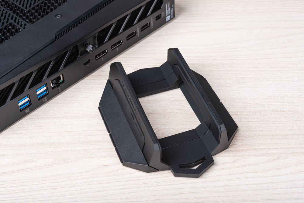

↑ 將兩個立架合體讓 ROG NUC 16 直立時更穩固,也可分開變成水平使用。

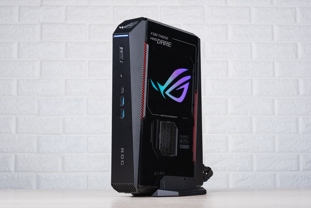

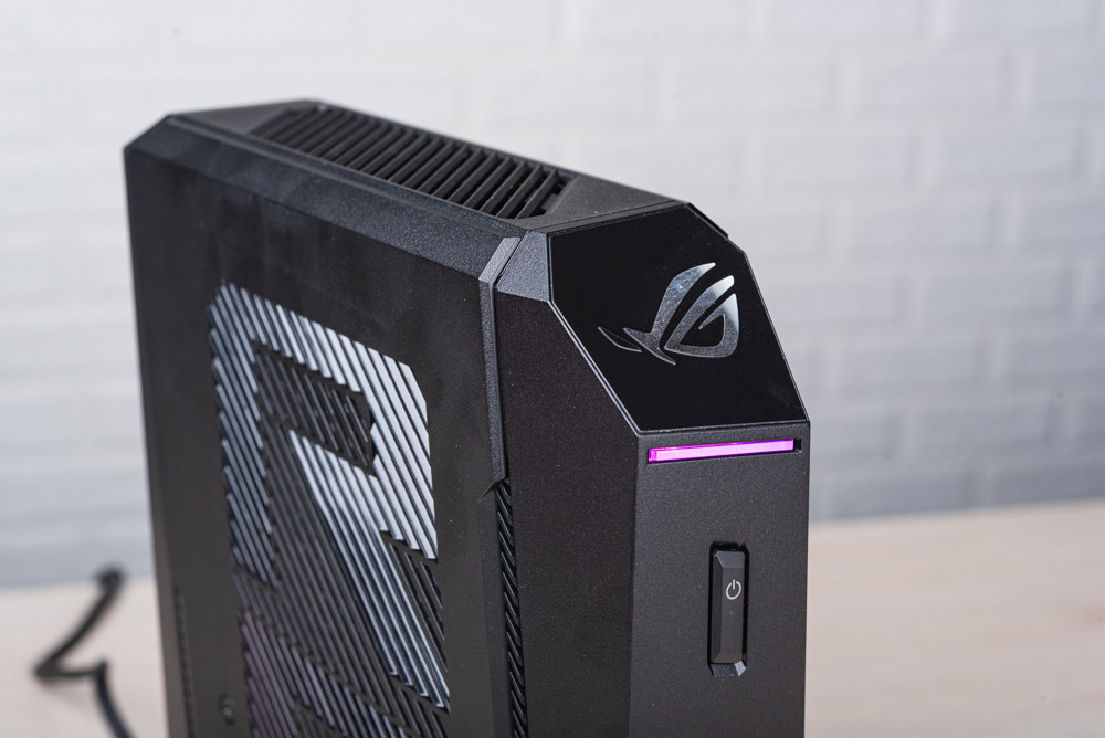

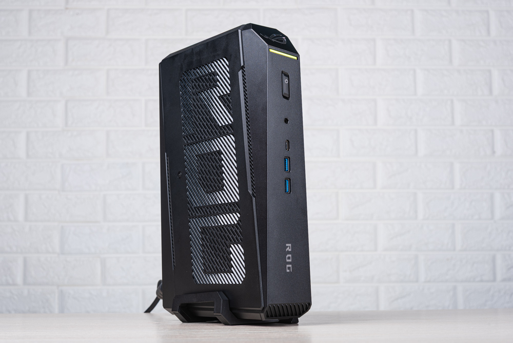

ROG NUC 16 提供直立與水平擺放的兩種使用模式,直立時主機正面有著俐落有形的線條,右側則是富有未來感的半透明外殼,而且這次採用完整 ROG 標誌的 AURA 燈效,大大提升信仰價值!同時下方的第三顆輔助散熱風扇,強化主機另一側的散熱表現;主機左側則是大面積的斜條紋散熱開孔,並巧妙利用線條反光顯示 ROG 字樣。
↑ 直立的 ROG NUC 16,換上完整的 ROG AURA 標誌。
↑ 左側斜條紋的散熱開孔,以及利用光線反射的 ROG 字樣。

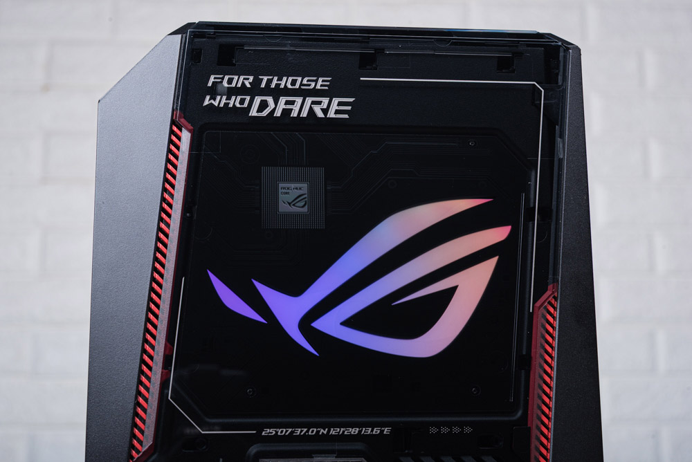

細看 ROG NUC 16 右側半透明的外殼,其實內部還隱藏著 ROG NUC 晶片與電路走線的塗裝。
↑ ROG NUC 晶片造型。

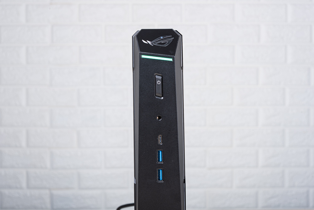

主機正前方有的高塔氣勢,有著 ROG 金屬銘牌、AURA 燈效、電源鍵、3.5mm 耳機麥克風、1 個 USB 3.2 Gen2 Type-C 與 2 個 USB 3.2 Gen2 Type-A 等連接埠。
↑ 主機前方造型與 I/O。

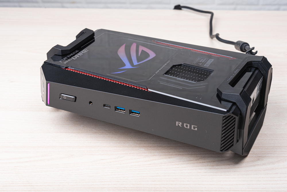

將 2 個底座分開後固定在 ROG NUC 16 的上方與下方,即可將主機躺平擺放,不論是桌面、客廳櫃都能輕鬆擺放。
↑ 水平擺放。

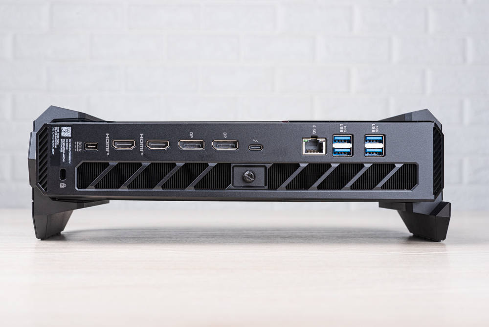

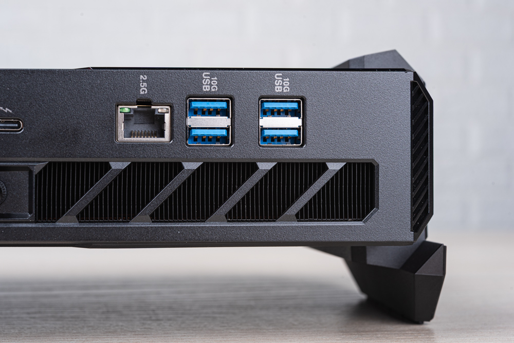

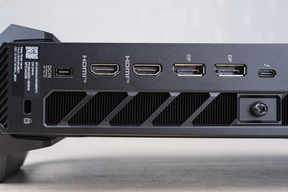

ROG NUC 16 提供數量相當充足的 I/O,後方有著 4 個 USB 3.2 Gen 2 Type-A、2.5GbE RJ45 LAN,以及 1 個 Thunderbolt 4 Type-C(支援 DisplayPort 2.1 輸出),還有 2 個 DP 2.1 與 2 個 HDMI 2.1 FRL 連接埠,最多可連接 5 台螢幕。
此外,主機直立時散熱主要在從左側的兩顆鼓風扇吸入空氣,再透過氣流將廢熱從後方的鰭片吹出,因此主機擺放時要注意左、右兩側與後方的空間,讓主機有著足夠的散熱空間。若是水平擺放,可直接從下方吸入冷空氣從後方排出,因此後方要留一點空間讓空氣對流。
↑ 主機後 I/O。
↑ 1 個 Thunderbolt 4 Type-C(支援 DisplayPort 2.1 輸出)、2 個 DP 2.1、2 個 HDMI 2.1 FRL。
↑ 4 個 USB 3.2 Gen 2 Type-A、2.5GbE RJ45 LAN。

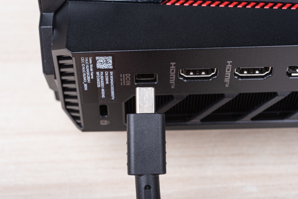

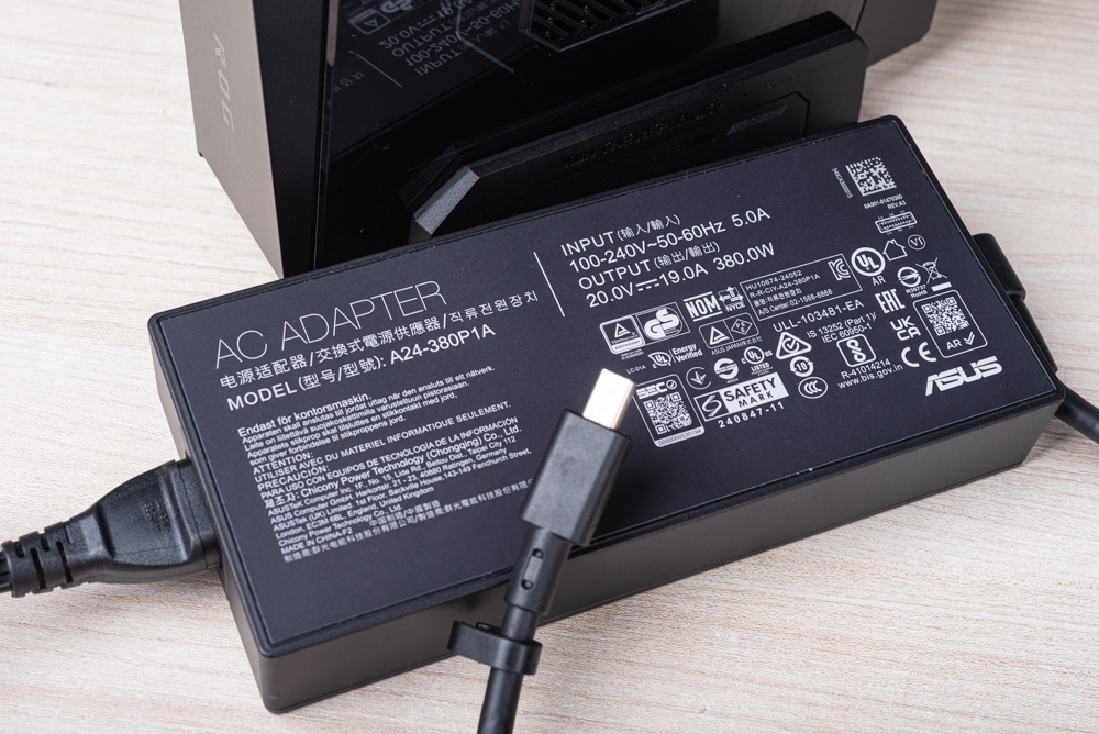

新款的 ROG NUC 16 採用正反皆可插入的方形接頭,讓主機連接 DC In 時更便利。這台變壓器採用 20V / 19A、380W 的規格。
↑ 正反皆可插入的方形接頭 DC In。
↑ 變壓器輸出 20V / 19A、380W 的規格。

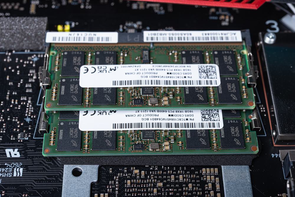

ROG NUC 16 迷你主機提供的擴充與 I/O 功能相當齊全。預裝 2 根 16GB DDR5-6400 CSO-DIMM 記憶體,藉由記憶體上的時脈驅動器(CKD)晶片,可確保記憶體穩定在高時脈 6400 MT/s 並且無須額外加壓,更適合迷你主機、筆電等產品。而系統碟則預裝 2TB M.2 2280 NVMe PCIe 4.0 SSD,並還保有 1 個 M.2 2280 PCIe 4.0/5.0 x4 的擴充插槽。

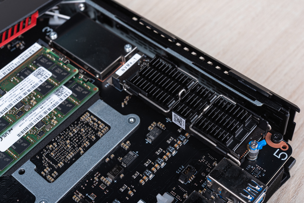

玩家若要擴充 SSD,則可將後方的手擰螺絲鬆開,並將右側的外殼推向機器後方,即可將右側外殼打開,同時要注意內部連接著 RGB 燈效的排線,拆開始要格外注意。
↑ 將右側外殼向後推開,就能直接擴充 M.2 SSD 與 RAM。

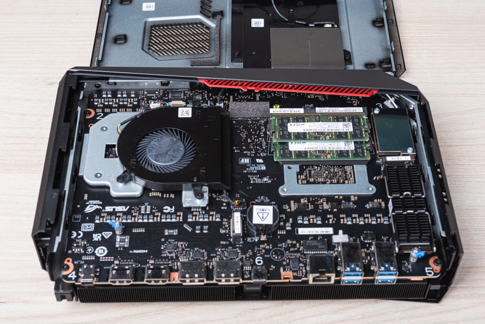

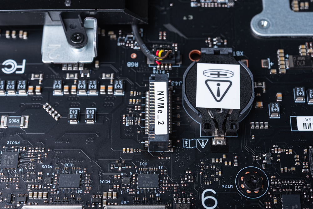

機器右側電路板上方有著第一根 M.2 SSD 並預裝散熱片,還有使用鐵蓋遮蔽的 Intel Killer Wi-Fi 7 BE1750x 320MHz 無線網卡;以及 2 個 DDR5 SO-DIMM 插槽,已經預裝 Micron DDR5 CSODIMM 記憶體。
↑ 第二個 M.2 擴充插槽。
↑ 2 個 DDR5 SO-DIMM 插槽,已經預裝 Micron DDR5 CSODIMM 記憶體。
↑ 出廠預裝的 2TB M.2 2280 NVMe PCIe 4.0 SSD 並備有散熱片;前方有 EMI 屏蔽的則是無線網卡。

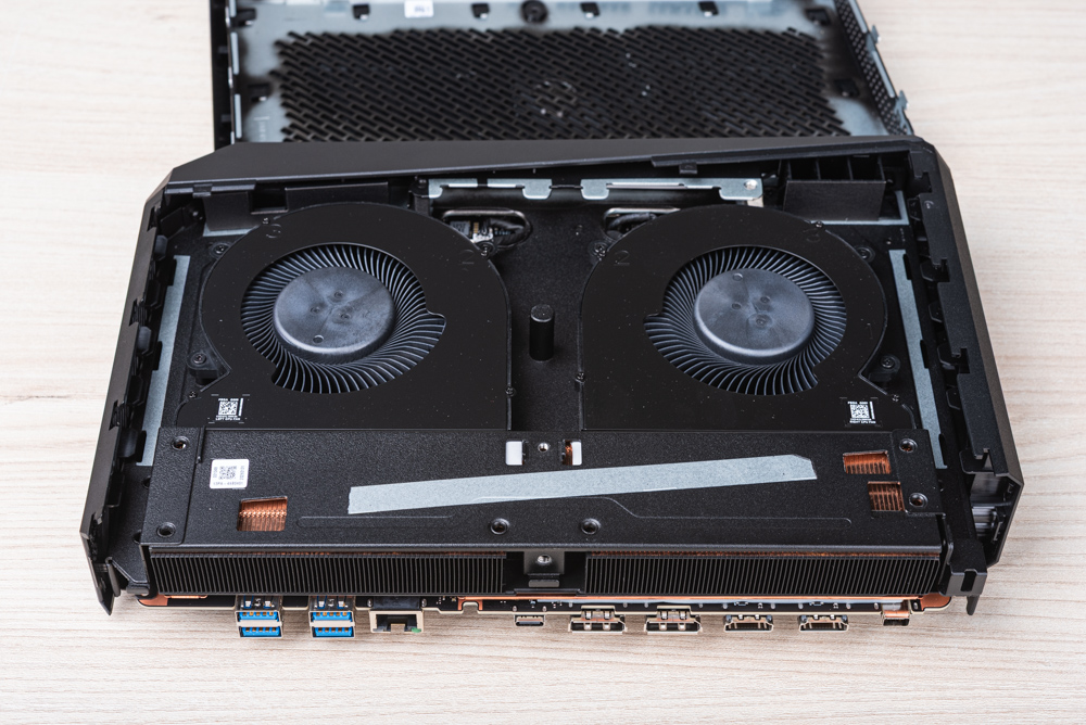

主機左側則是 2 顆大尺寸的鼓風扇,主要散熱方式並沒有太多說明,但在這體積之下應該是使用均溫板替 CPU、GPU 與重要元件散熱,並利用後方的鰭片散熱。
↑ 左側 2 顆大尺寸的鼓風扇。

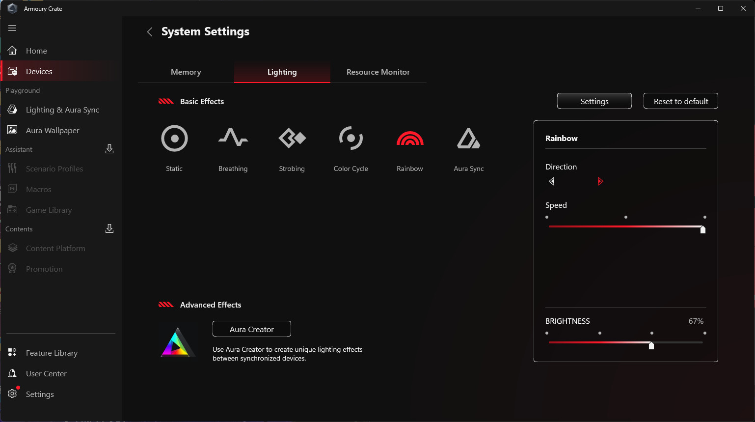

Armoury Crate 監控調整效能

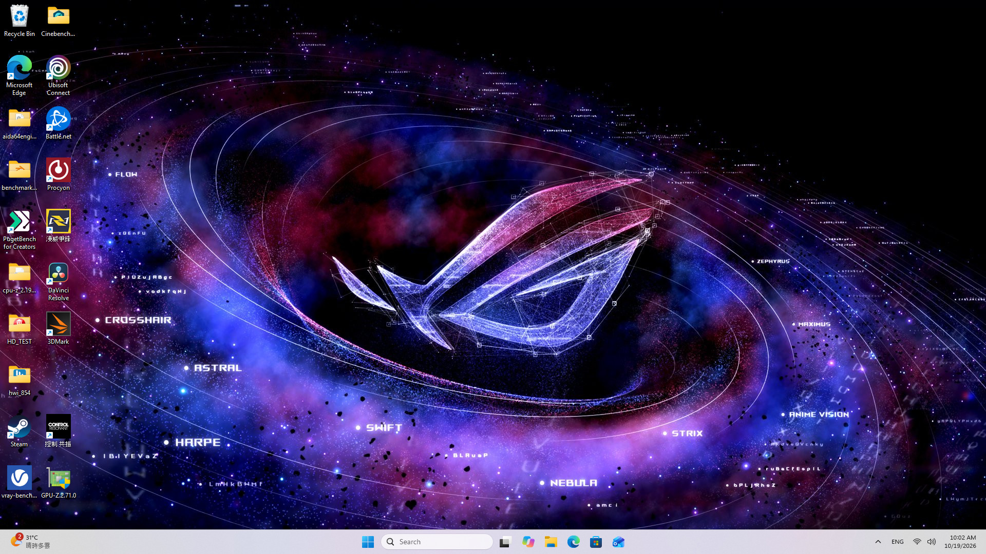

完成 ROG NUC 16 初次的 Windows 11 系統設定後,預設桌面是 ROG Supernova 的桌布,為佳可透過 Armoury Crate 來調整效能模式、監控與燈效等設定。
↑ ROG Supernova 桌布

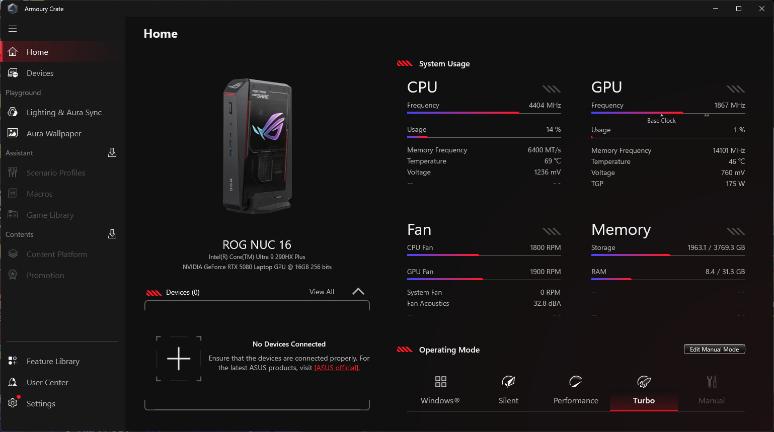

Armoury Crate 首頁會列出目前 CPU、GPU、FAN、Memory 等硬體監控資訊,以及重要的「Operating Mode」操作模式,提供 Performance、Turbo 與手動超頻模式讓玩家自行選擇。
↑ 首頁監控、效能設定。
↑ 燈效設定。

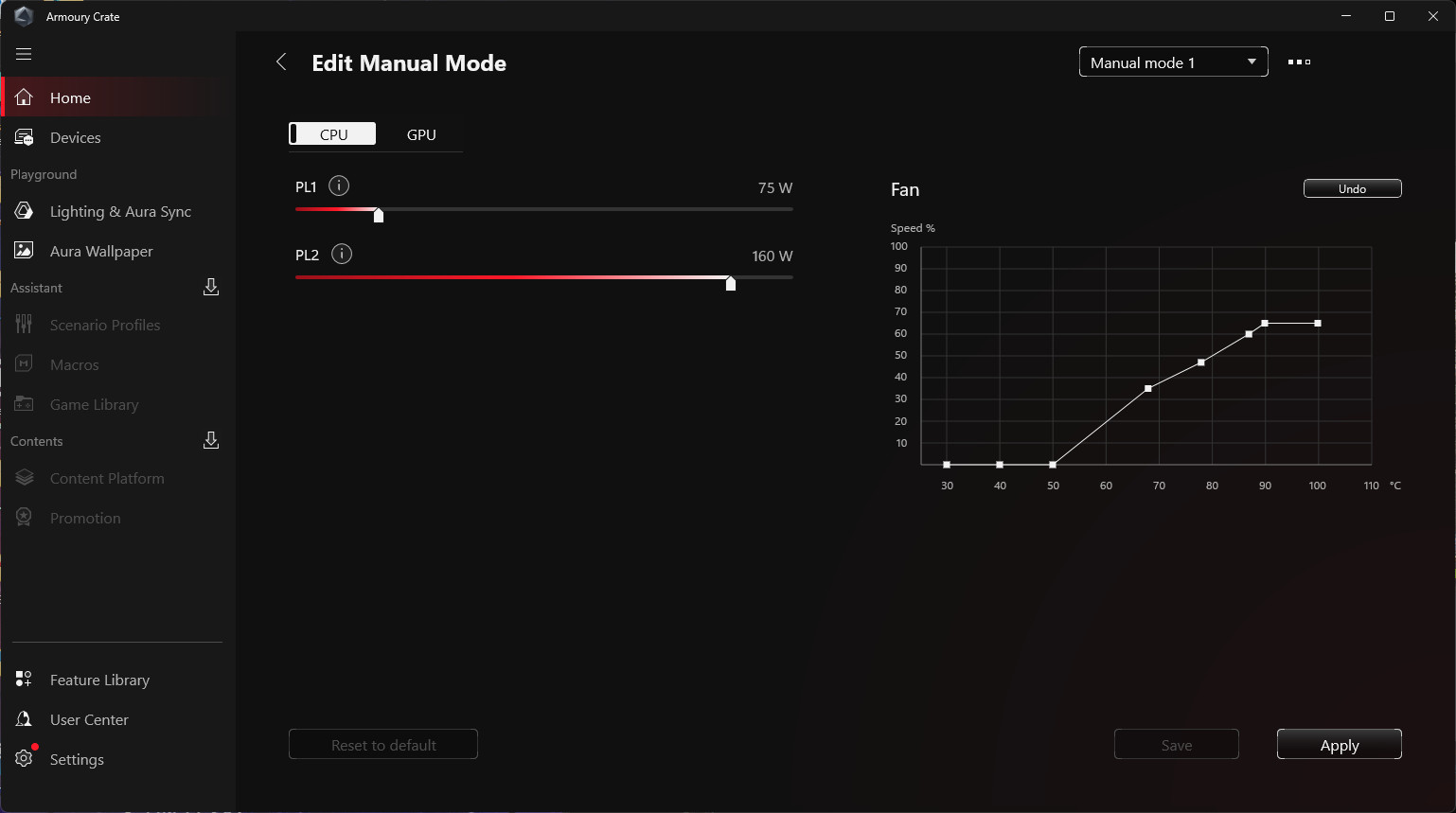

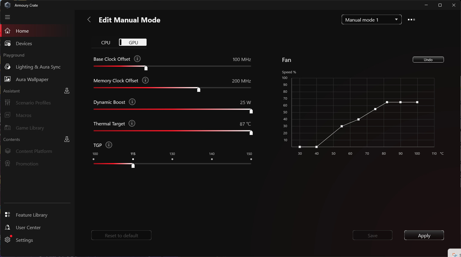

進階自訂模式中,可針對 CPU 與 GPU 進行效能調整與自訂風扇轉速曲線。CPU 主要提供 PL1 與 PL2 功耗上限調整,預設是 PL1 75W、PL2 160W。老實說這設定已經是這體積下的散熱極限,倘若往上解鎖功耗只會讓處理器壓在溫度牆 105°C 運行。
↑ 自訂處理器效能與風扇控制曲線。
GPU 方面則提供核心時脈、記憶體時脈、Dynamic Boost 功耗、溫度上限與 TGP 等調整項目,以及 GPU 風扇曲線調整。
↑ 自訂 GPU 超頻與風扇控制曲線。

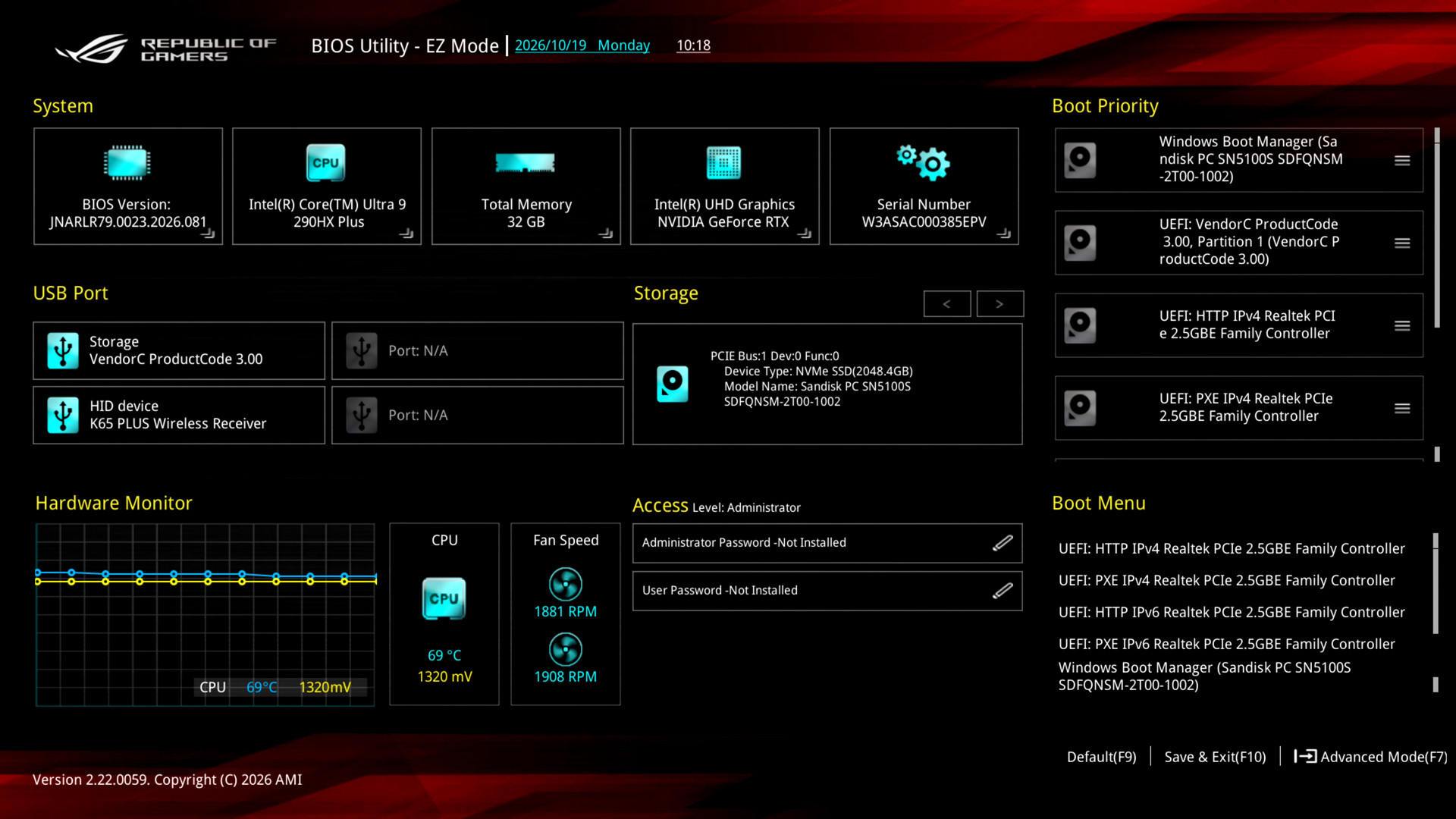

BIOS 功能完整支援超頻、功耗、散熱調整

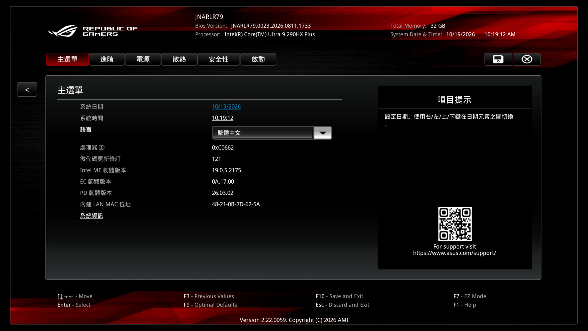

ROG NUC 16 同樣提供相當完整的 BIOS 設定功能,包含超頻、功耗、散熱等都可以調整。簡易模式中會列出目前的 BIOS 版本、規格等資訊,以及開機順序、USB、儲存、散熱資訊等訊息。
↑ 簡易模式。

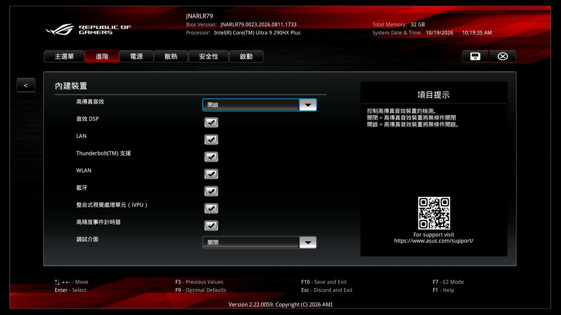

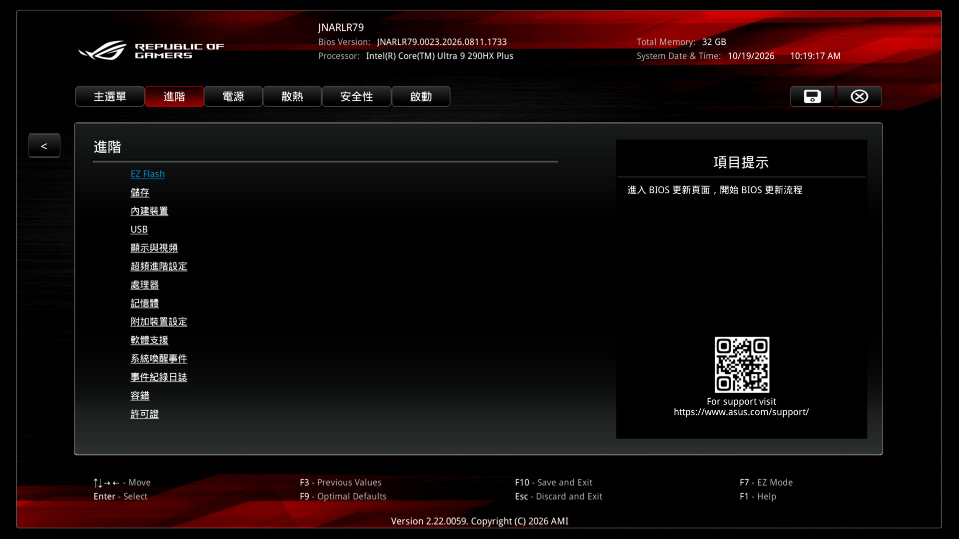

進階模式中,可針對 BIOS 更新、儲存、內建裝置、USB、超頻、處理器、記憶體等個別項目進行設定。
↑ 進階主選單。
↑ 進階設定。

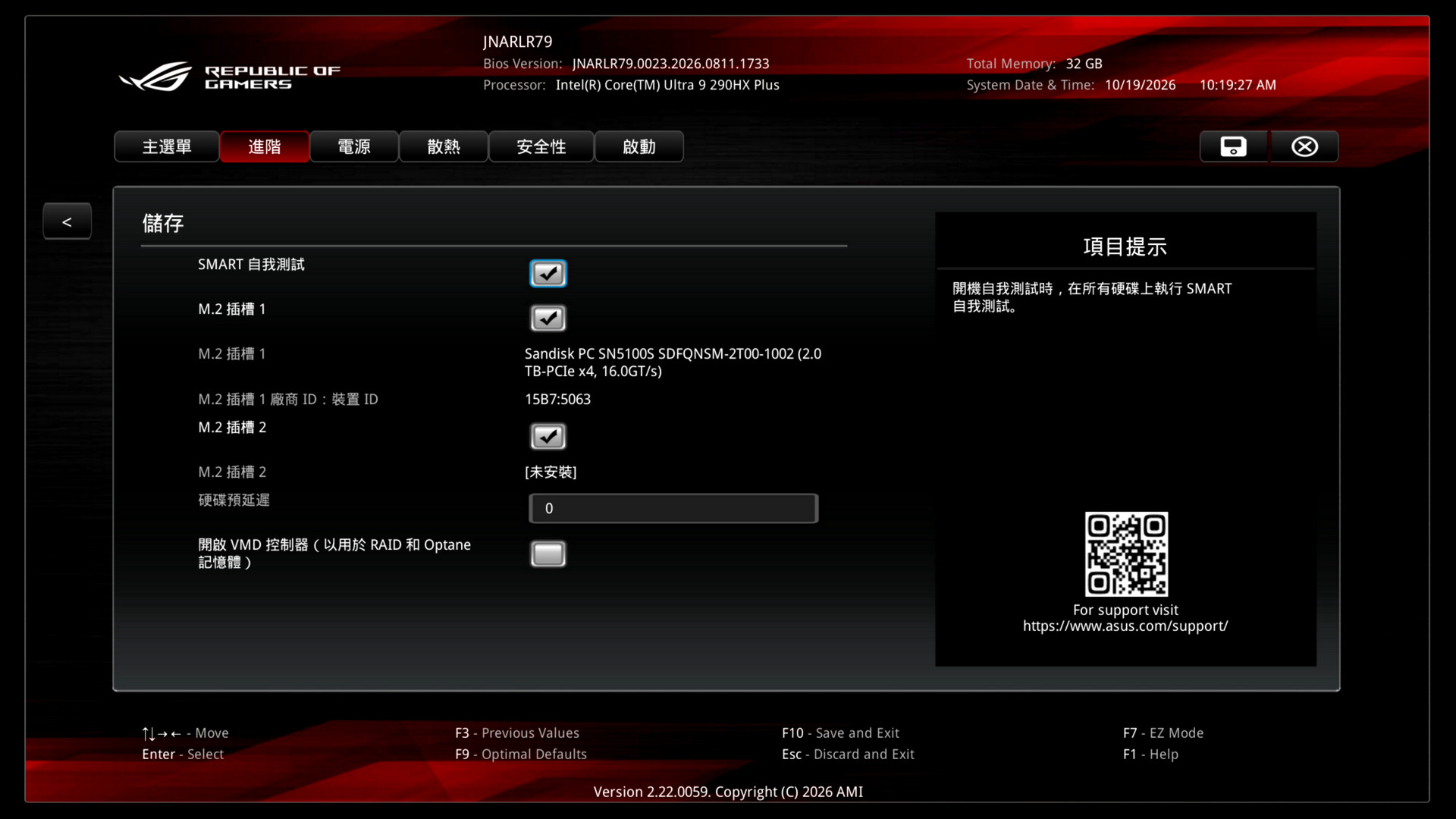

↑ 儲存裝置支援 VMD 的 RAID 功能。
↑ 內建裝置設定。

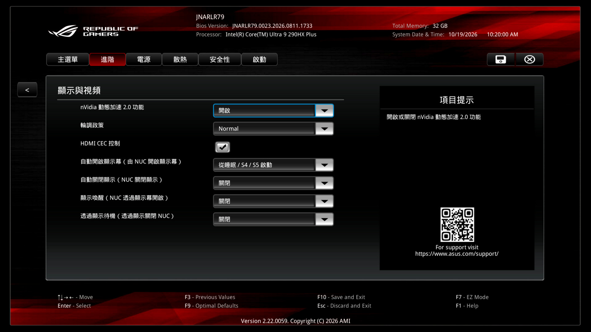

而在「顯示與視頻」設定中,可開啟由顯示螢幕開啟的功能,若是擺在家中客廳使用時會更方便。
↑ 顯示與視頻設定。

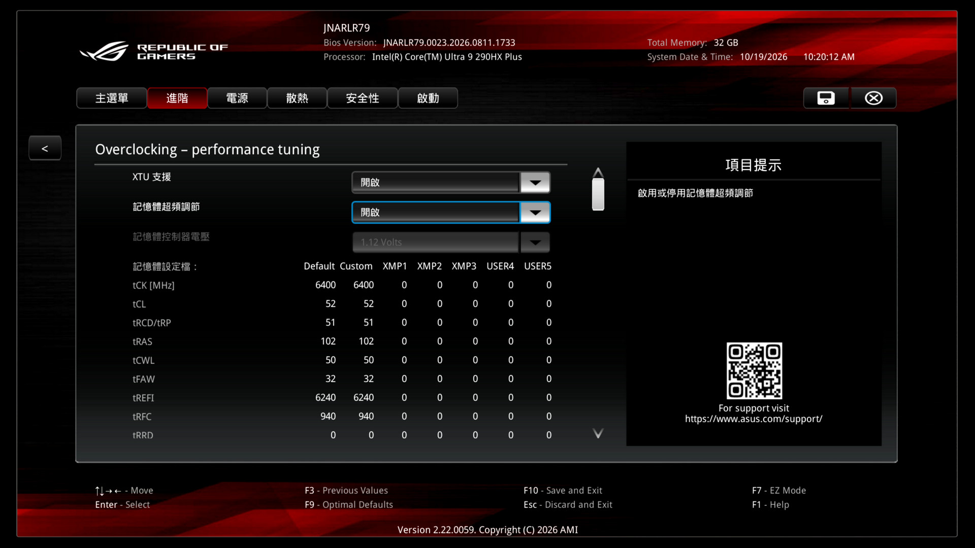

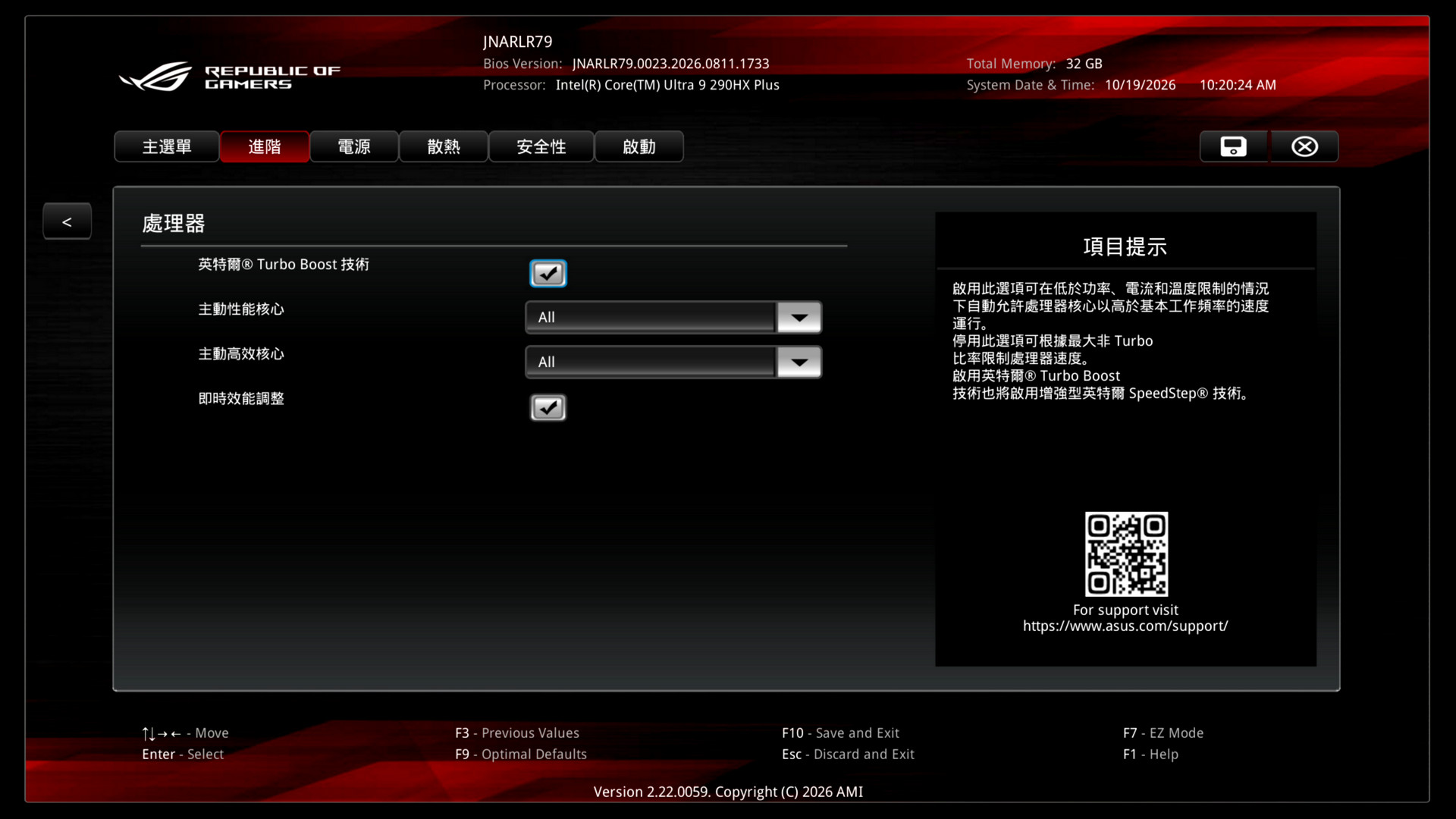

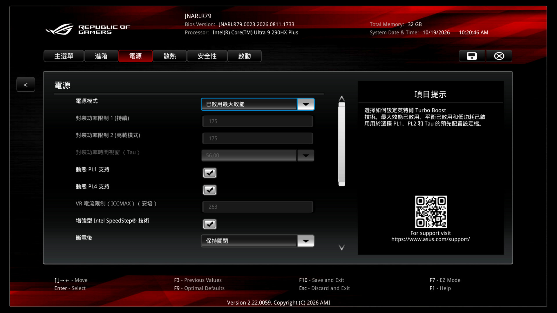

CPU 超頻主要以軟體功能支援像是 XTU 或者是上述提到的 Armoury Crate 軟體來操作。電源設定也有提供最大效能,預設是 PL1 135W、PL2 160W、持續時間 56s,並支援 Intel SpeedStep 等技術。
↑ CPU 超頻設定。
↑ 處理器 Turbo。

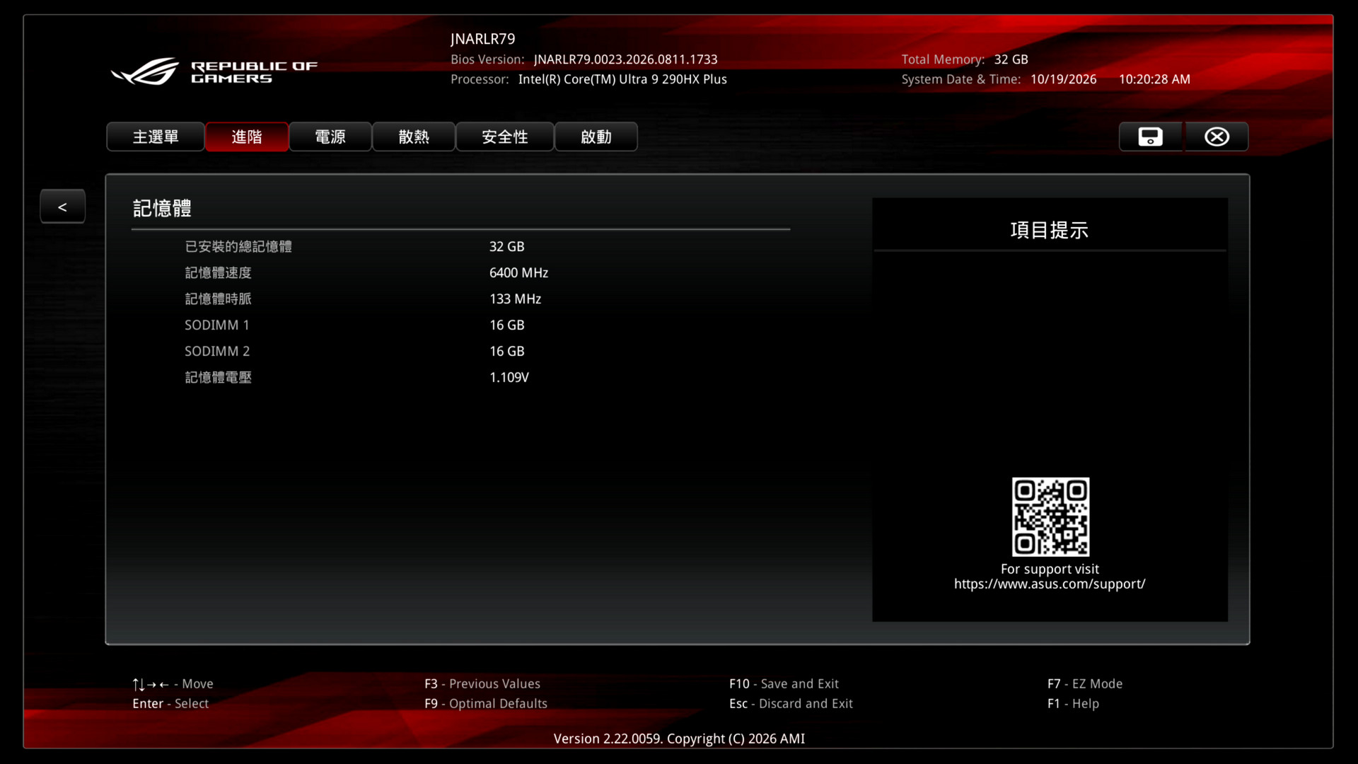

↑ 記憶體資訊。
↑ 電源設定。

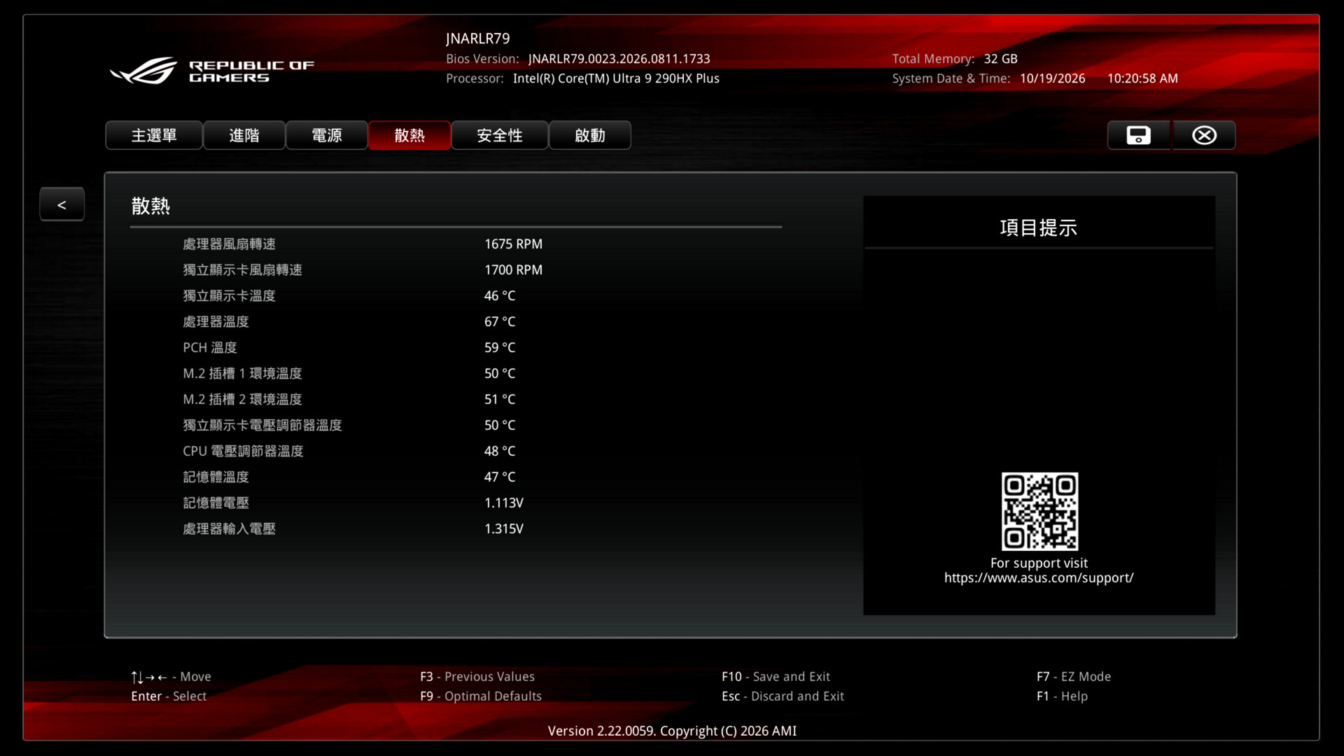

↑ 散熱監控。

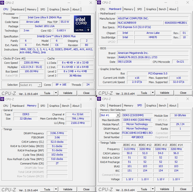

CPU-Z 檢視 Intel Core Ultra 9 290HX Plus 處理器資訊,代號 Arrow Lake、3nm 製程 8P+16E 核心 24 執行緒的筆電處理器,最高 Boost 時脈 5.5GHz、熱功耗為 cTDP 45-160W。記憶體為 32GB DDR5 6400MHz。

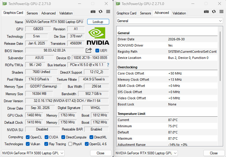

GPU-Z 檢視 NVIDIA GeForce RTX 5080 筆電 GPU,具備 7680 個渲染 CUDA 核心、16GB GDDR7 記憶體、GPU Boost 時脈 1812 MHz,並啟用 Resizable BAR,測試時驅動版本為 NVIDIA 617.42。GPU 時脈小超 +50MHz、記憶體 +13MHz。

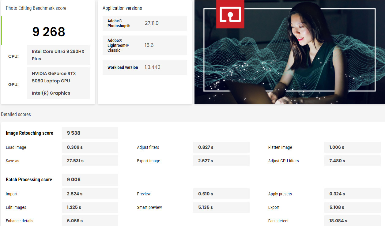

首先影像編修與輸出的 Adobe Photoshop 與 Lightroom Classic 則透過 UL Procyon Photo Editing Benchmark 測試工具;測試的兩個工作情境,Image Retouching test 為使用 Photoshop 進行照片的編修,並記錄每個步驟的時間,而 Batch Processing test 則是批次使用 Lightroom 進行大量照片的調整與輸出。
ROG NUC 16 獲得 9268 分的成績,影像編修 9538 分、批次處理 9006 分的高成績,這效能肯定能滿足影像工作者日常編修影像、輸出的工作機。
↑ UL Procyon Photo Editing Benchmark。

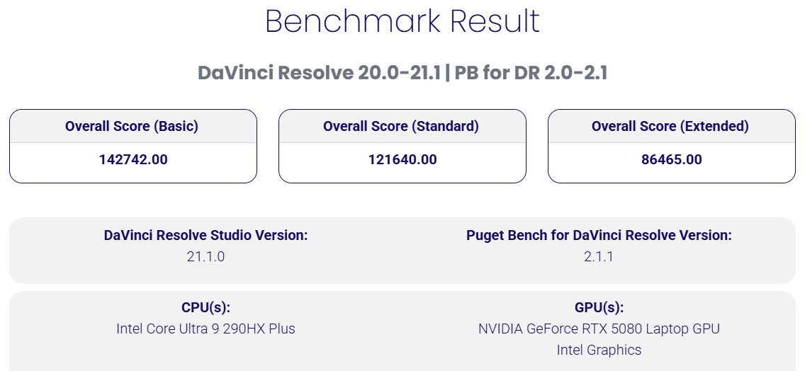

PugetBench for DaVinci Resolve 測試,最新 v2.x 版本中包含 Encoding、Processing、Real World、Fusion、GPU Effects 與基於 AI 功能的測試情境,影像解析度也涵蓋 4K、8K,以及各式 GPU 特效、3D、AI 功能等全面測試。
ROG NUC 16 在 Extended 完整測試獲得 86465 分,即使是迷你主機也能提供相當出色的影音剪輯輸出效能。

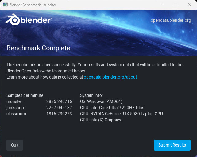

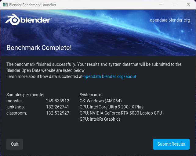

Blender 是跨平台、開放源碼的 3D 創作工具,支援著 CPU 與 GPU 的渲染加速功能,以及各種 3D 作業:Modeling、Rigging、Animation、Simulation、Rendering、Compositing 與 Motion Tracking 等。
通過 Blender Benchmark 測試,ROG NUC 16 GPU 可達到 monster 場景 2886.29、junkshop 場景 2267.04、classroom 場景 1816.2 的每分鐘 Sample 數量。
↑ Blender GPU。
↑ Blender CPU。

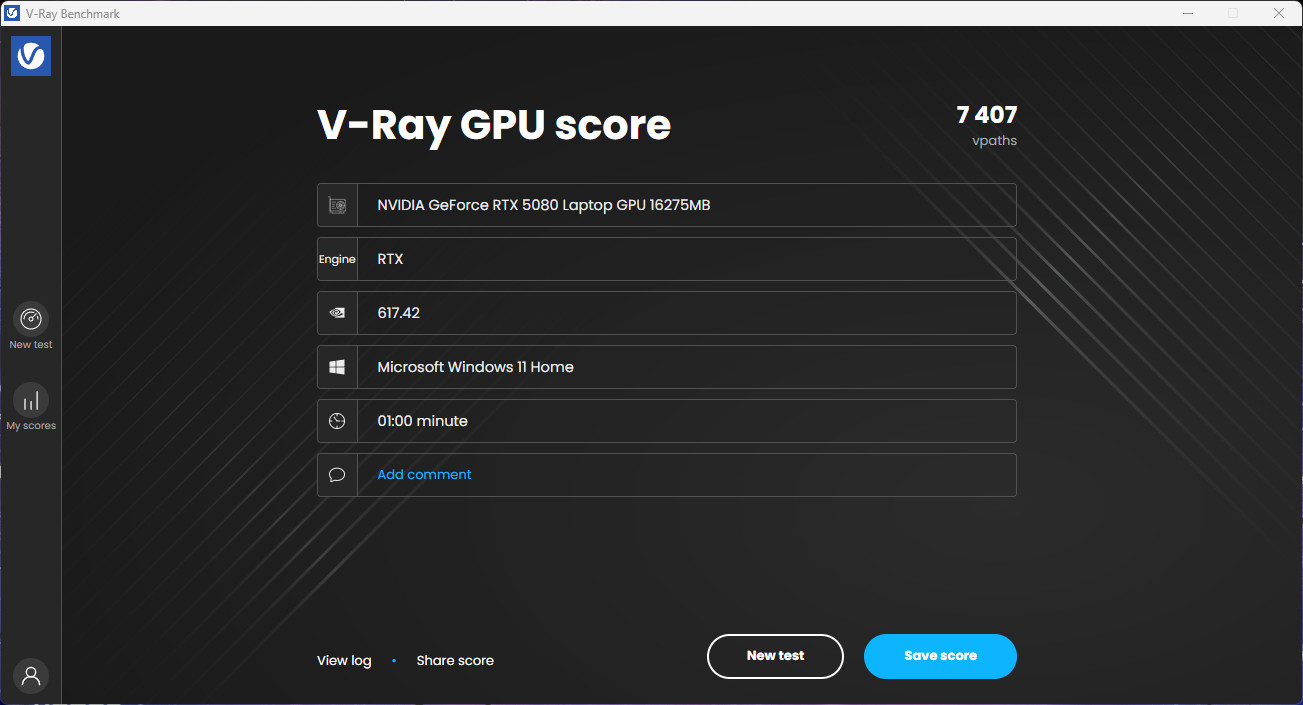

V-Ray Benchmark 是由 Chaos Group 所開發,V-Ray 是基於物理法則所設計的光線渲染軟體,而此工具可針對 CPU 與 GPU 進行光線追蹤的渲染圖像的運算效能測試。
ROG NUC 16 使用 RTX 引擎渲染可達到 7407 vpaths 的效能,若改用 CUDA 引擎則有著 4630 vpaths 的效能。

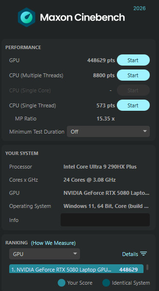

新款 Cinebench 2026 採用 4D 的預設渲染引擎 Redshift,透過模擬真實 3D 渲染工作負載來評估 CPU 與 GPU 的效能。並提供 GPU、CPU(多核心)、CPU(單核心)與 CPU(單執行緒)等能測試。新版本可讓玩家更容易比較單核心與單執行緒的效能差異。
ROG NUC 16 獲得 CPU nT 8800 pts、1T 573 pts 的性能,可達到平均 135.1W 的處理器功耗,若是前幾秒 Turbo 時間可達到 160W 的高功耗,整體 CPU 運算效能相當強悍。
↑ Cinebench 2026。

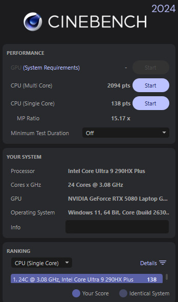

比較 Cinebench 2024 效能 CPU 2094 pts、1c 138 pts,相比 ROG NUC 15 的 275HX 效能,多核心提升約 7%、1c 提升 11% 的效能。
↑ Cinebench 2024。

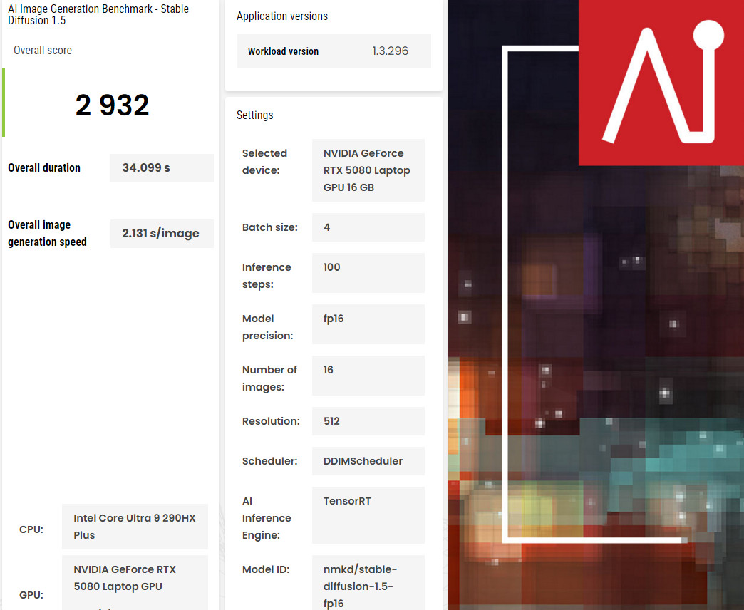

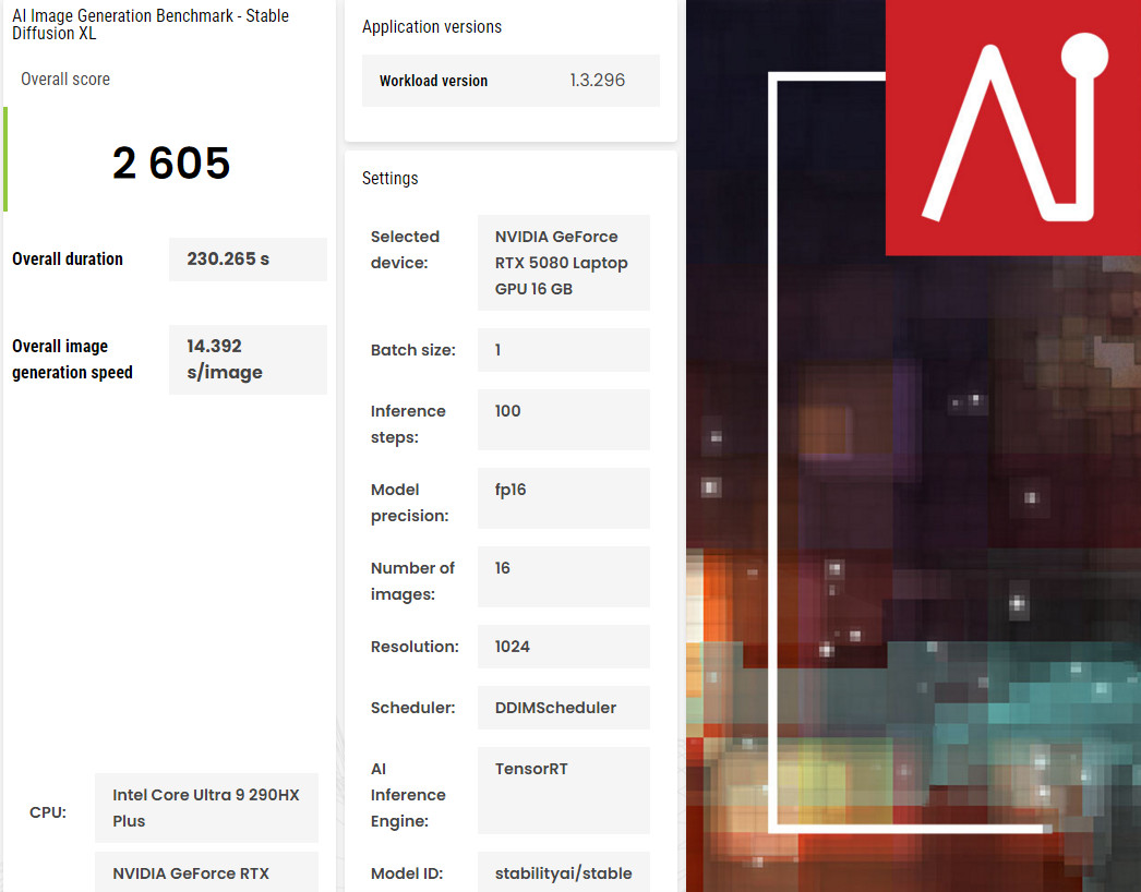

UL Procyon AI Image Generation Benchmark 提供 Stable Diffusion XL (FP16) 與 Stable Diffusion 1.5 (FP16) 的兩種測試情境,並支援 ONNX runtime with DirectML、NVIDIA TensorRT 與 Intel OpenVINO 的推論引擎。
ROG NUC 16 採用 GPU 使用 TensorRT 引擎進行測試,Stable Diffusion 1.5 標準模型,則有著 2932 分、34 秒完成、每張圖僅需 2.1 秒時間。若是 Stable Diffusion XL 模型,則獲得 2605 分、230.2 秒完成、每張圖僅需 14.3 秒時間。
↑ Stable Diffusion (FP16) 測試。
↑ Stable Diffusion XL (FP16)。

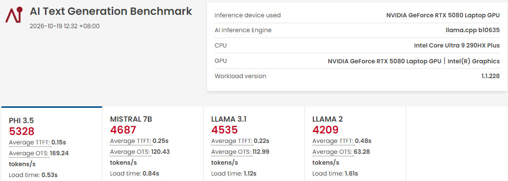

UL Procyon AI Text Generation Benchmark 提供 llama.cpp 推論引擎,測試的模型包含 Phi-3.5、Mistral-7B、Llama-3.1 與 Llama-2 測試,每個模型測試 7 個 Prompts 包含 RAG 與非 RAG 的查詢,通過權重後的總分與平均 Time To First Token(TTFT)、平均 Output Token Speed(OTS)提供專業用戶衡量電腦的 AI LLM 推論效能。
ROG NUC 16 在 Phi-3.5 模型獲得 5328 分 / TTFT 0.15s / OTS 169.2、Mistral-7B 獲得 4687 分 / TTFT 0.25s / OTS 120.4s、Llama-3.1 獲得 4535 分 / TTFT 0.22s / OTS 112.9s、Llama 2 獲得 4209 分 / TTFT 0.48s / OTS 63.2s。

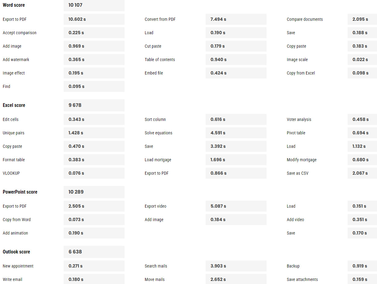

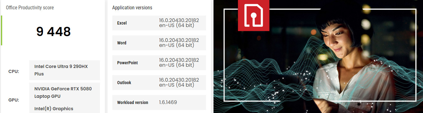

UL Procyon Office 生產力基準測試,使用微軟 Office 的 Word、Excel、PowerPoint 與 Outlook 等程式,並分別測試各種工具常見的功能與日常的操作進行測試。能夠快速衡量筆電在日常操作、生產力程式的操作速度。
ROG NUC 16 獲得總分 9448 的成績,基本操作的反應速度還是相當快,諸多操作都在 1 秒內完成,負載較高的工作像是 Word 轉 PDF 10.6 秒、Excel 重複配對 1.4 秒、PowerPoint 輸出影片 5 秒、Outlook 搜尋信件 3.9 秒等操作,也都非常快速即可完成。
↑ UL Procyon Office 總成績。
↑ 細項成績。

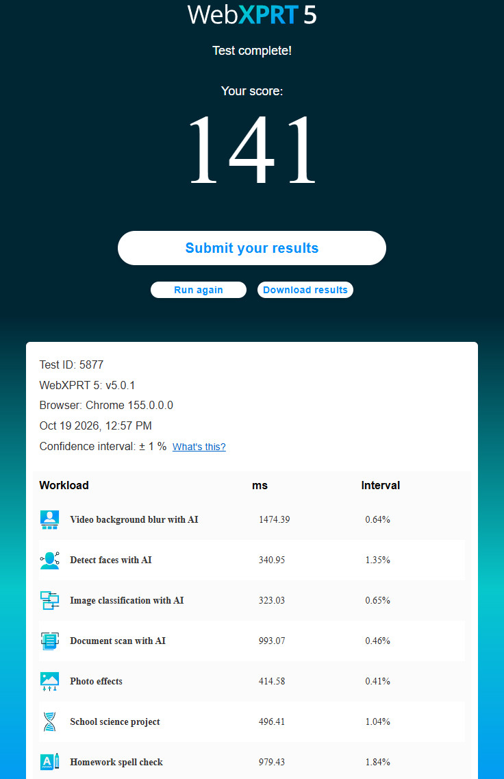

WebXPRT 5 瀏覽器效能測試,基於 HTML 5、JavaScript 與 WebAssembly-based 情境,模擬日常網頁的各種任務:AI 視訊背景虛化、AI 人臉偵測、AI 影像分類、AI 文件掃描、照片特效、學校科學專案以及家庭作業拼字檢查。測試使用 Edge 瀏覽器。
ROG NUC 16 達到 141 分的成績,這分數在 WebXPRT 5 資料庫筆電排行中位居 97th 百分位數的高成績。
↑ WebXPRT 5 瀏覽器效能。

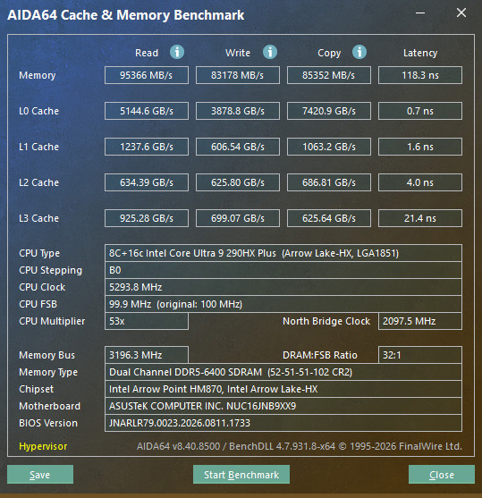

AIDA64 記憶體測試,ROG NUC 16 採用16GB DDR5-6400 CSO-DIMM x 2 記憶體,記憶體讀取 95366 MB/s、寫入 83178 MB/s、複製 85352 MB/s、延遲 118.3ns 的超高頻寬,但記憶體時序較高所以延遲也相對高一些。
↑ AIDA64 記憶體。

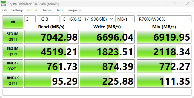

ROG NUC 16 採用 1TB PCIe 4.0 M.2 SSD 做為系統碟,通過 CrystalDiskMark 測試循序讀取可達到 7042.9 MB/s、寫入 6696 MB/s 的傳輸效能,若是循序 Q1T1 也可保有讀寫 4519.2、1823.5 的傳輸效能,做為系統碟使用相當足夠。並提供第二個 M.2 插槽可擴充額外的 SSD,滿足專業工作需要多容量儲存的需求。

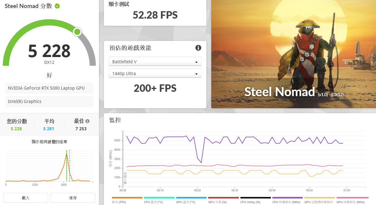

3DMark Steel Nomad 測試場景做為 Time Spy 測試的繼任者,亦是 3DMark 推薦的非光追 AAA 遊戲效能測試基準,測試採用 3840 x 2160 解析度,並採用新一代技術像是 Volumetric Skies、Procedural Grass,以及 Volume Illumination、Ambient Occlusion 與 Depth-of-Field 等技術,符合現代遊戲與 GPU 所需面對的遊戲圖形負載。
ROG NUC 16 在 Steel Nomad DX12 API 中獲得 5228 分、好評價,平均 52.28 FPS 的原生渲染效能。
↑ 3DMark Steel Nomad。

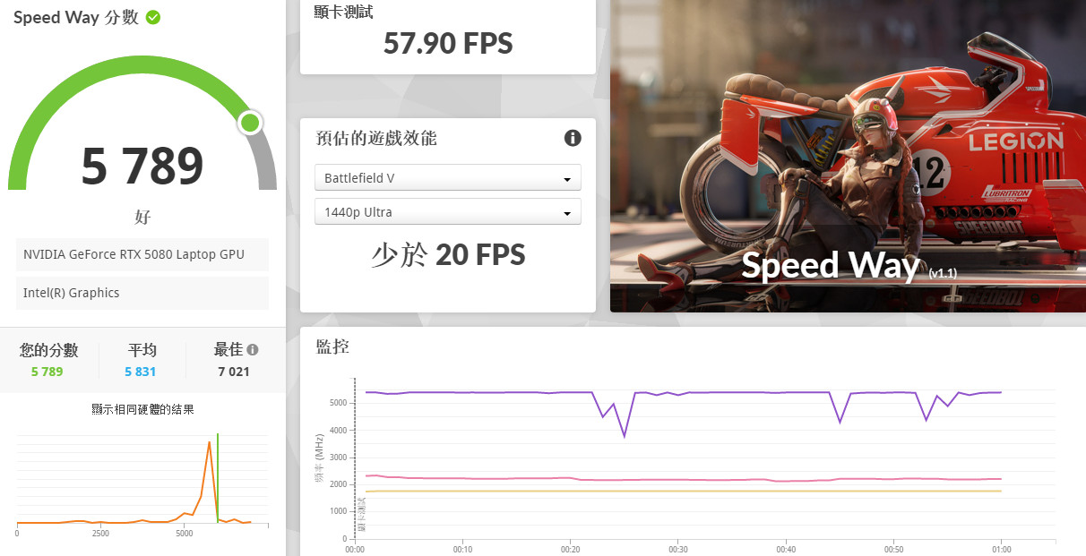

3DMark Speed Way 則是使用全光線追蹤所開發的測試情境,採用新一代 DirectX 12 Ultimate API 所開發,包含著 DirectX Raytracing tier 1.1 的即時光追全域照明、光線追蹤反射、Mesh Shader 等新一代繪圖技術。
ROG NUC 16 在 Speed Way 達到 5789 分的成績,實際效能可達到平均 579 FPS 的原生渲染效能。

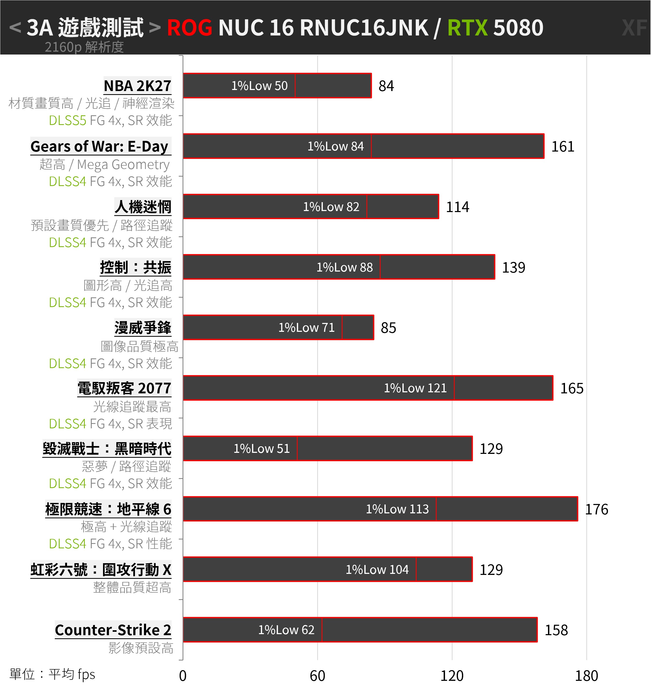

10 款 3A 遊戲測試,使用 4K、3840 x 2160 解析度、特效光追中或高設定,並開啟 DLSS 4 超解析度與畫格生成,詳細設定請參考圖表。
ROG NUC 16 RNUC16JNK 遊戲效能:
《NBA 2K27》開啟 DLSS 5 神經渲染可達到平均 84 FPS、1%Low 50 FPS 的效能
《Gears of War: E-Day 》開啟 RTX Mega Geometry 可達到平均 161 FPS、1%Low 84 FPS
《人機迷惘》路經追蹤平均 114 FPS、1%Low 82 FPS
《控制:共振》平均 139 FPS、1%Low 88 FPS
《漫威爭鋒》平均 85 FPS、1%Low 71 FPS
《電馭叛客 2077》平均 165 FPS、1%Low 121 FPS
《毀滅戰士:黑暗時代》平均 129 FPS、1%Low 51 FPS
《極限競速:地平線 6》平均 176 FPS、1%Low 113 FPS
《虹彩六號:圍攻行動 X》平均 129 FPS、1%Low 104 FPS
《Counter-Strike 2》平均 158 FPS、1%Low 62 FPS
10 款遊戲在 4K 解析度下總平均可維持在 134 FPS、1%Low 82.6 FPS,其中《NBA 2K27》因為開啟 DLSS 5 神經渲染,設定上要在稍微降一階即可獲得更順暢的遊戲體驗;而《毀滅戰士:黑暗時代》同樣設定要在調整,才能讓 1%Low 更穩定。
↑ ROG NUC 16 遊戲效能。
