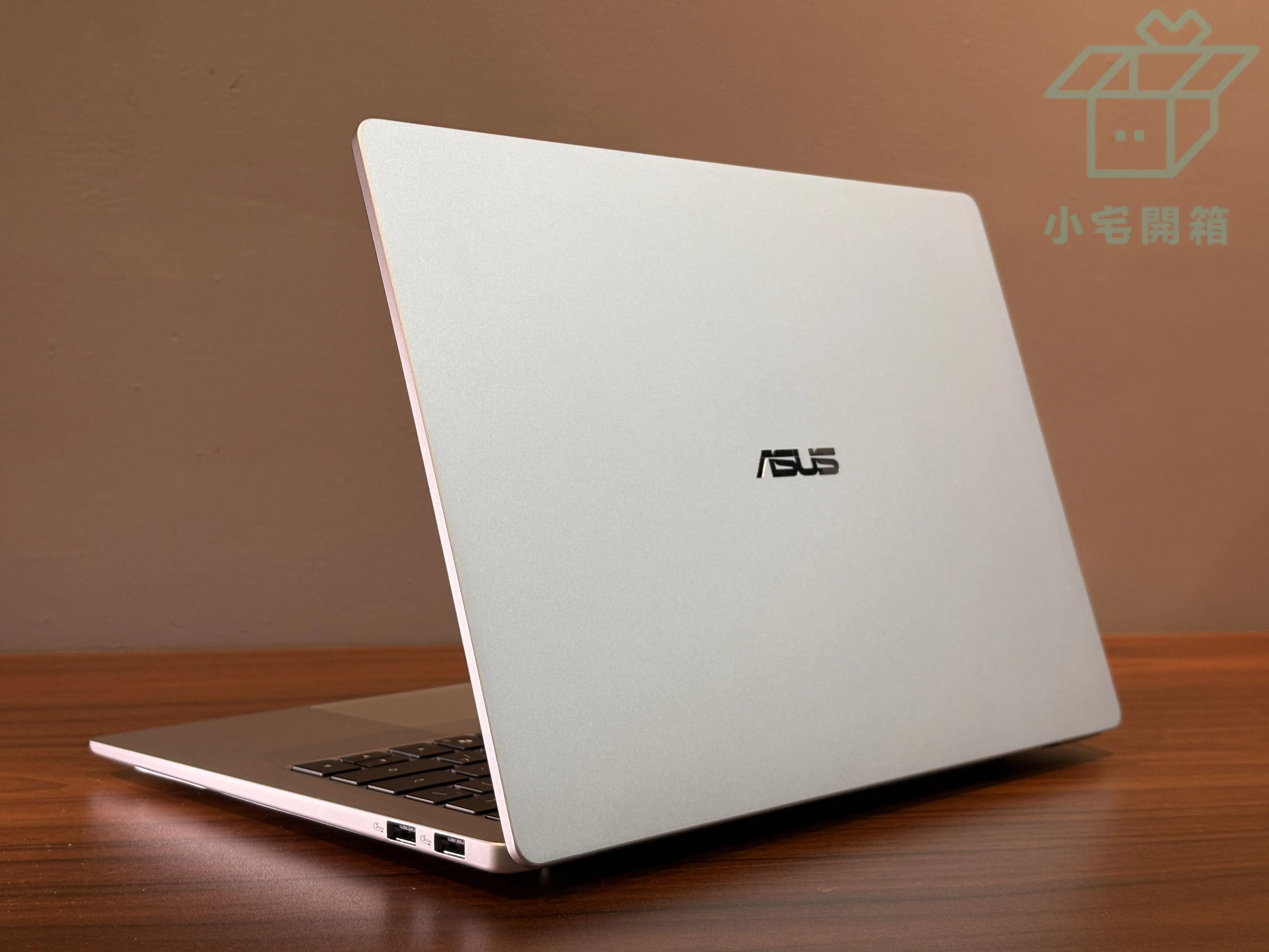

▌外觀與配件

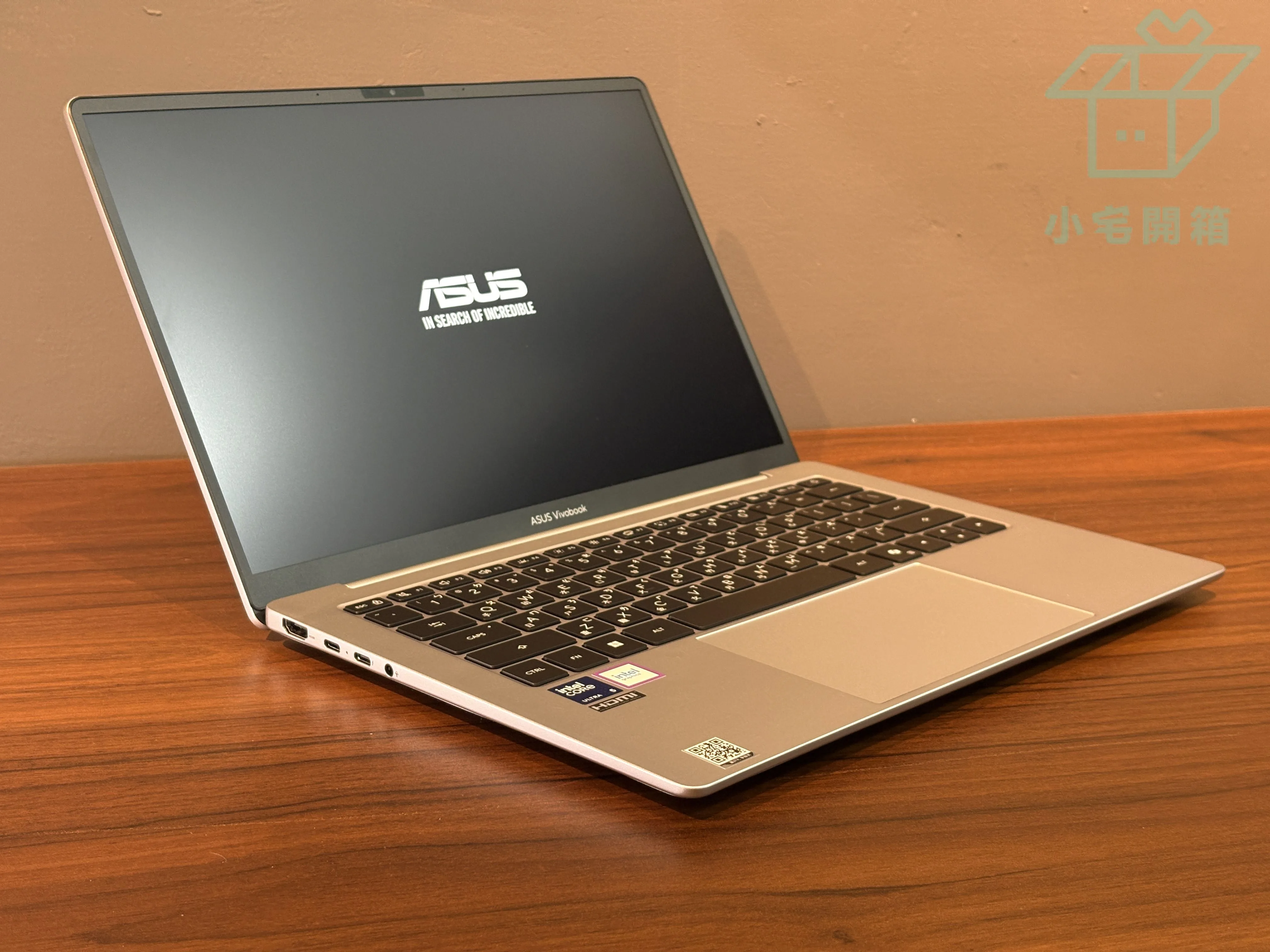

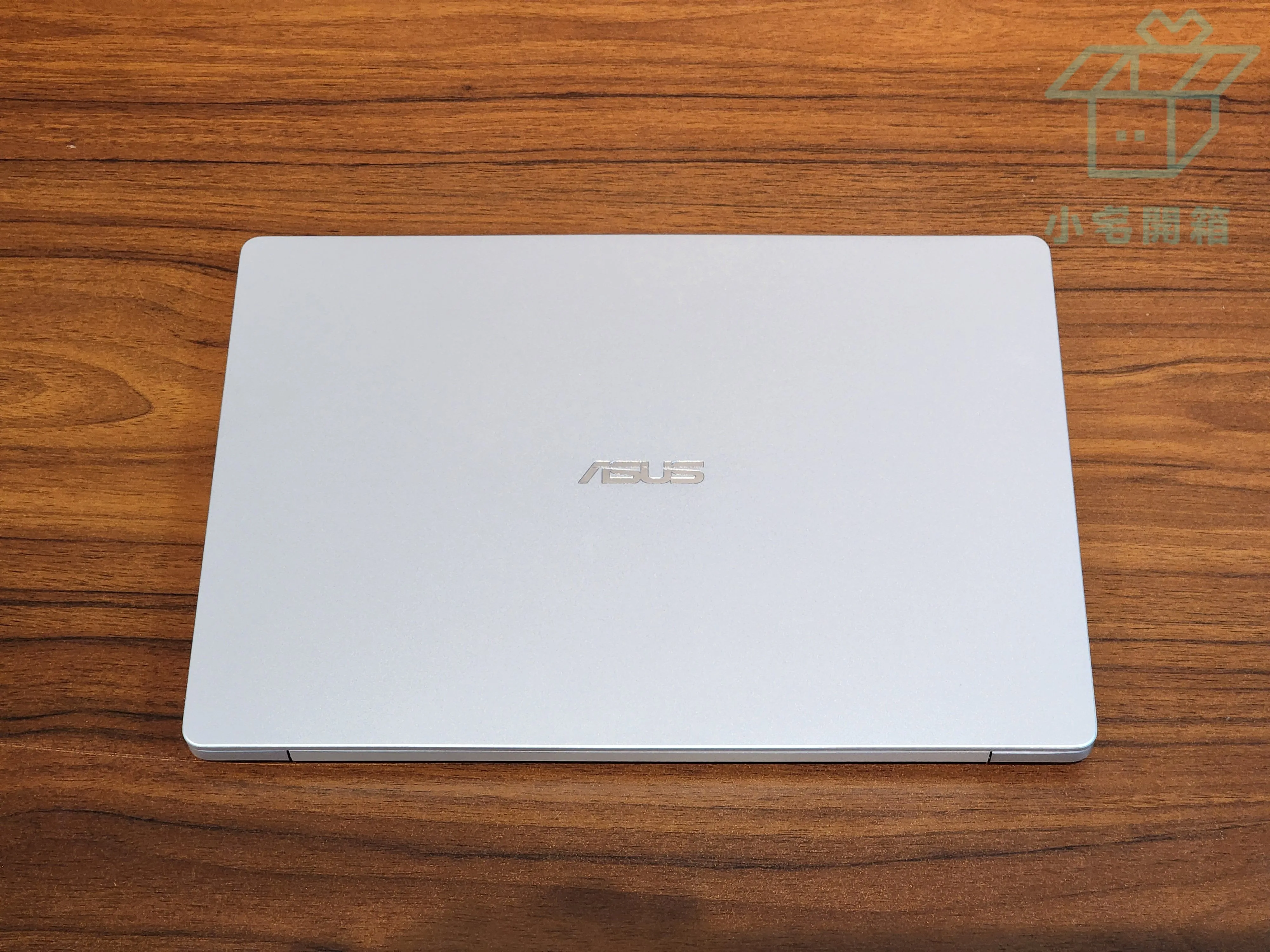

外觀
首先一樣來看外觀,樸實無華的簡約設計,正面放上的V字圖案是與國際板vivobook一樣的設計風格。
反面
正面
這次華碩Vivobook無畏14僅有銀色款式,機身表面採用陽極噴砂工藝呈現啞光細膩的質感,機身側邊採用平面的線條設計,觸摸手感有稜有角與經典iphone4S的外觀風格相似。

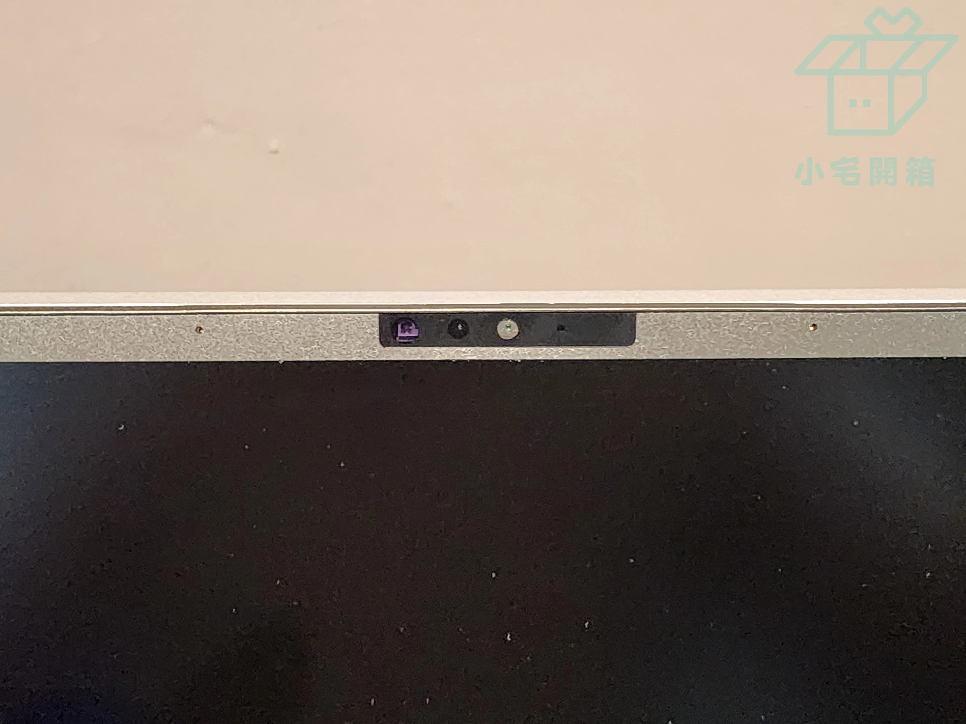

視訊鏡頭
邊框寬度

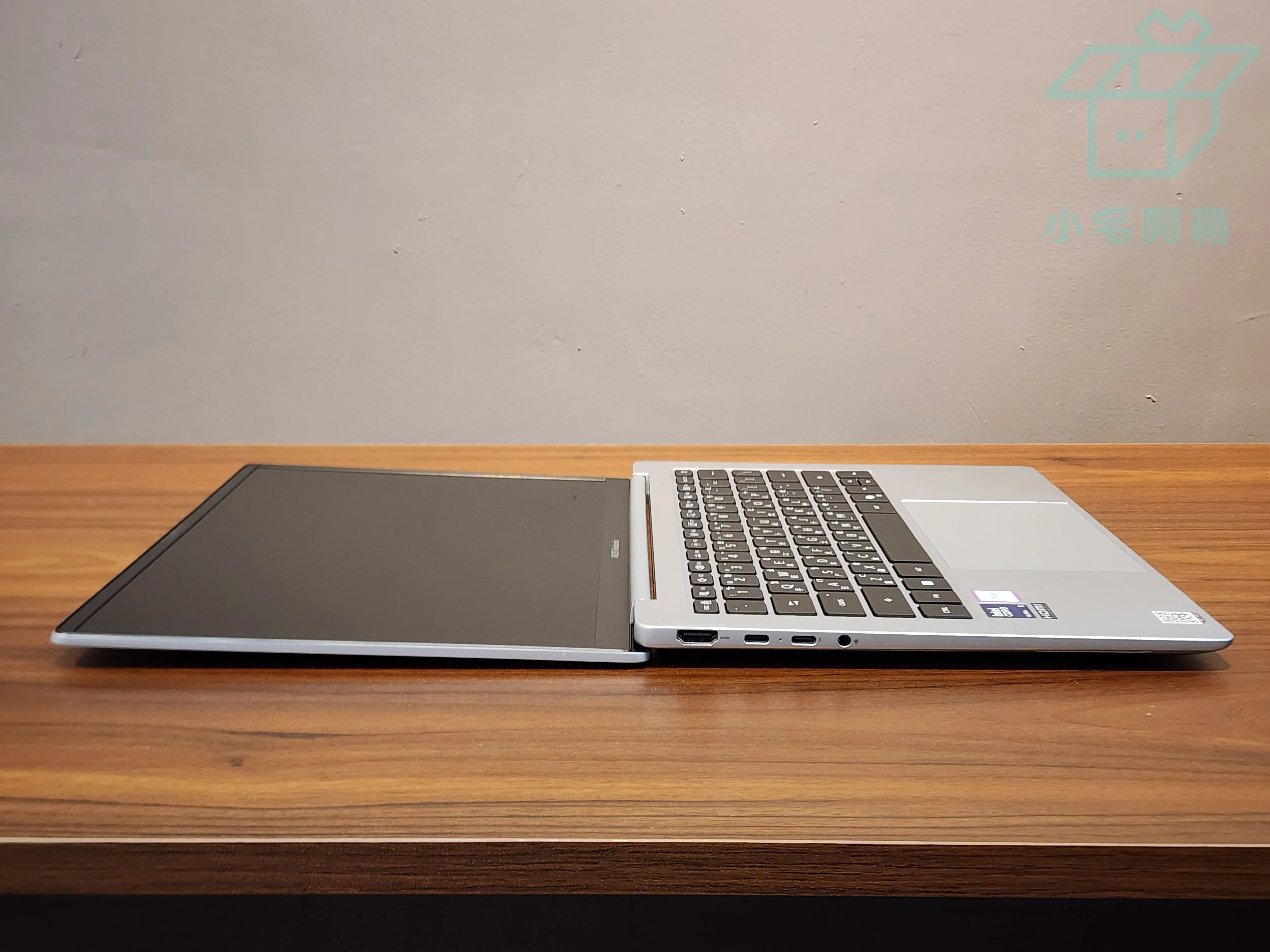

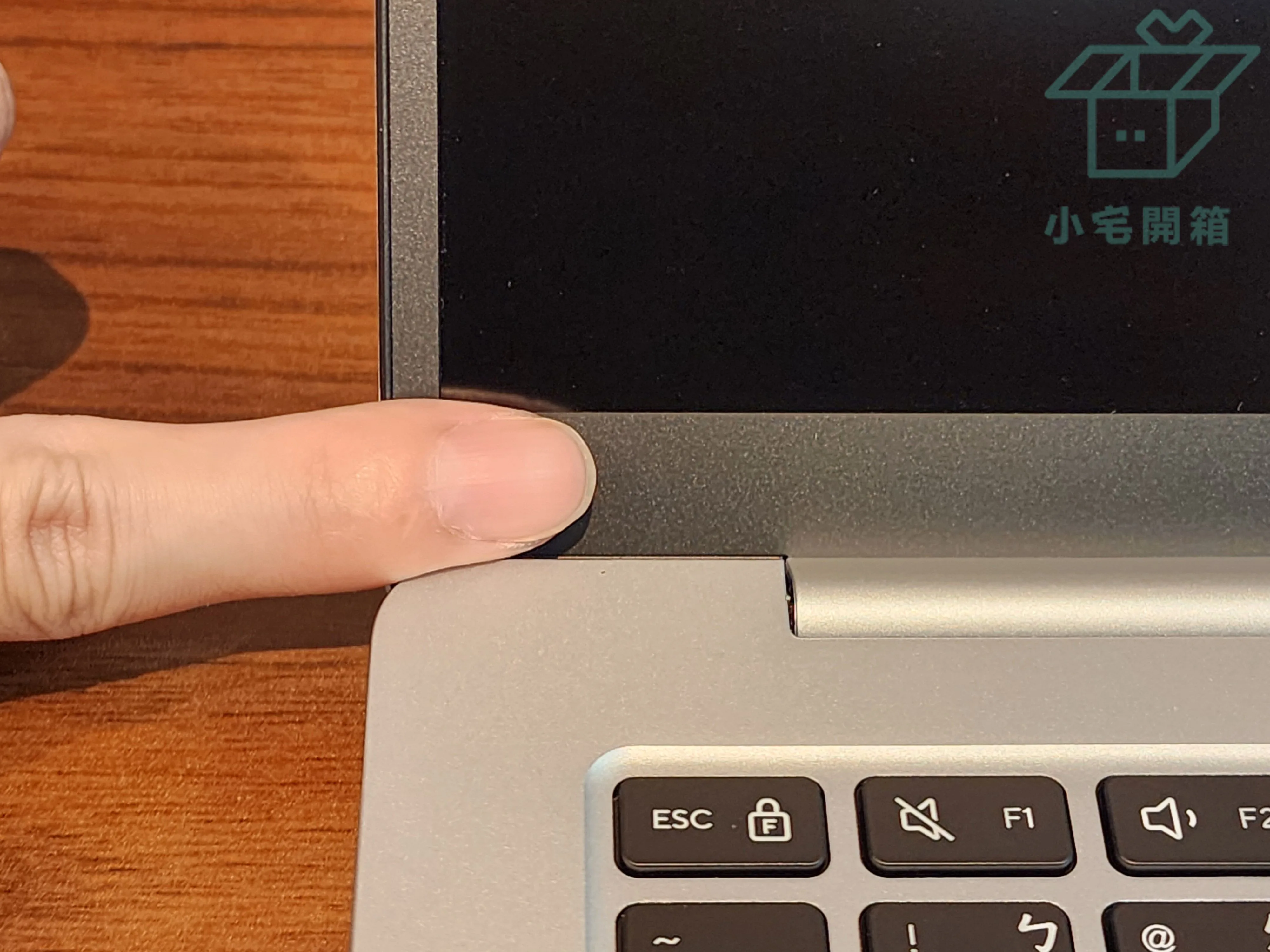

抓握螢幕正中央即可單手開啟,支援180°開合的設計對於面對面開會討論方案非常方便,加厚的腳墊避免螢幕在翻折至180°時與桌面接觸。

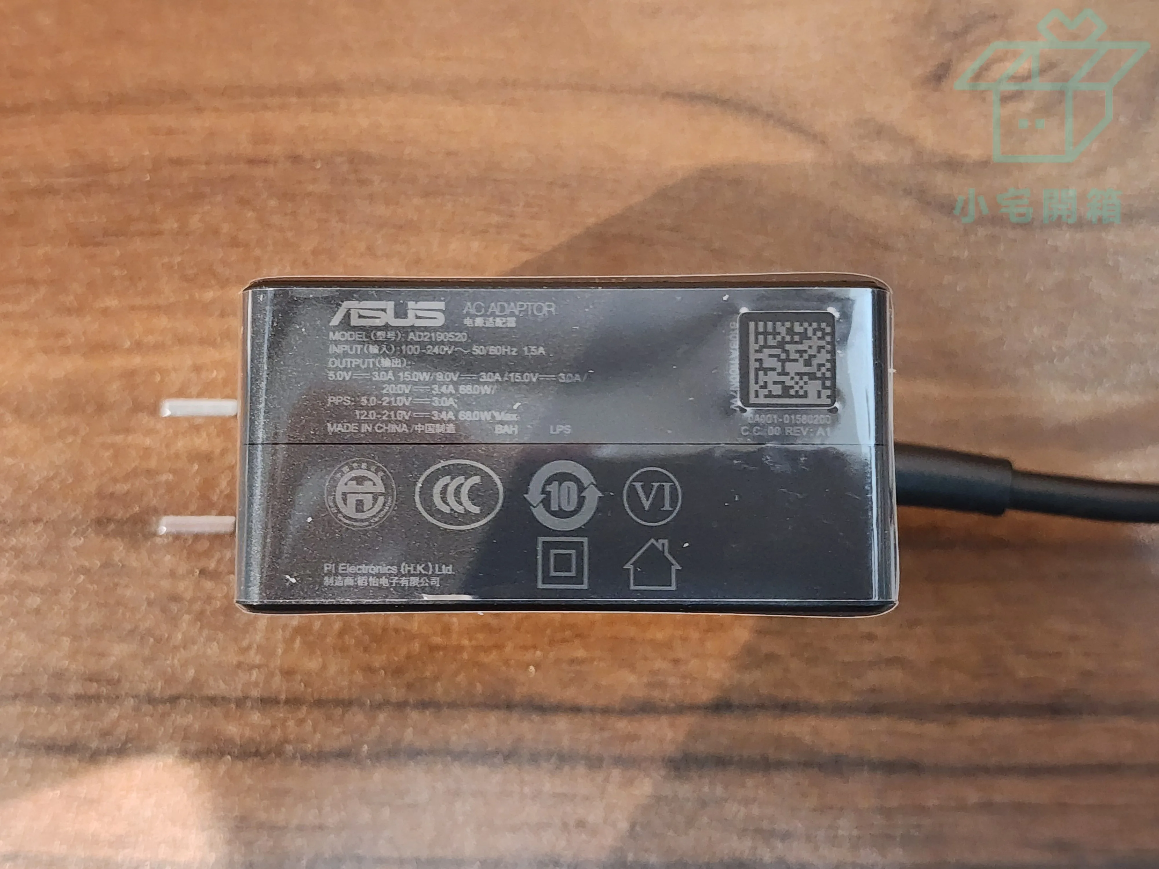

配件
配件
變壓器資訊

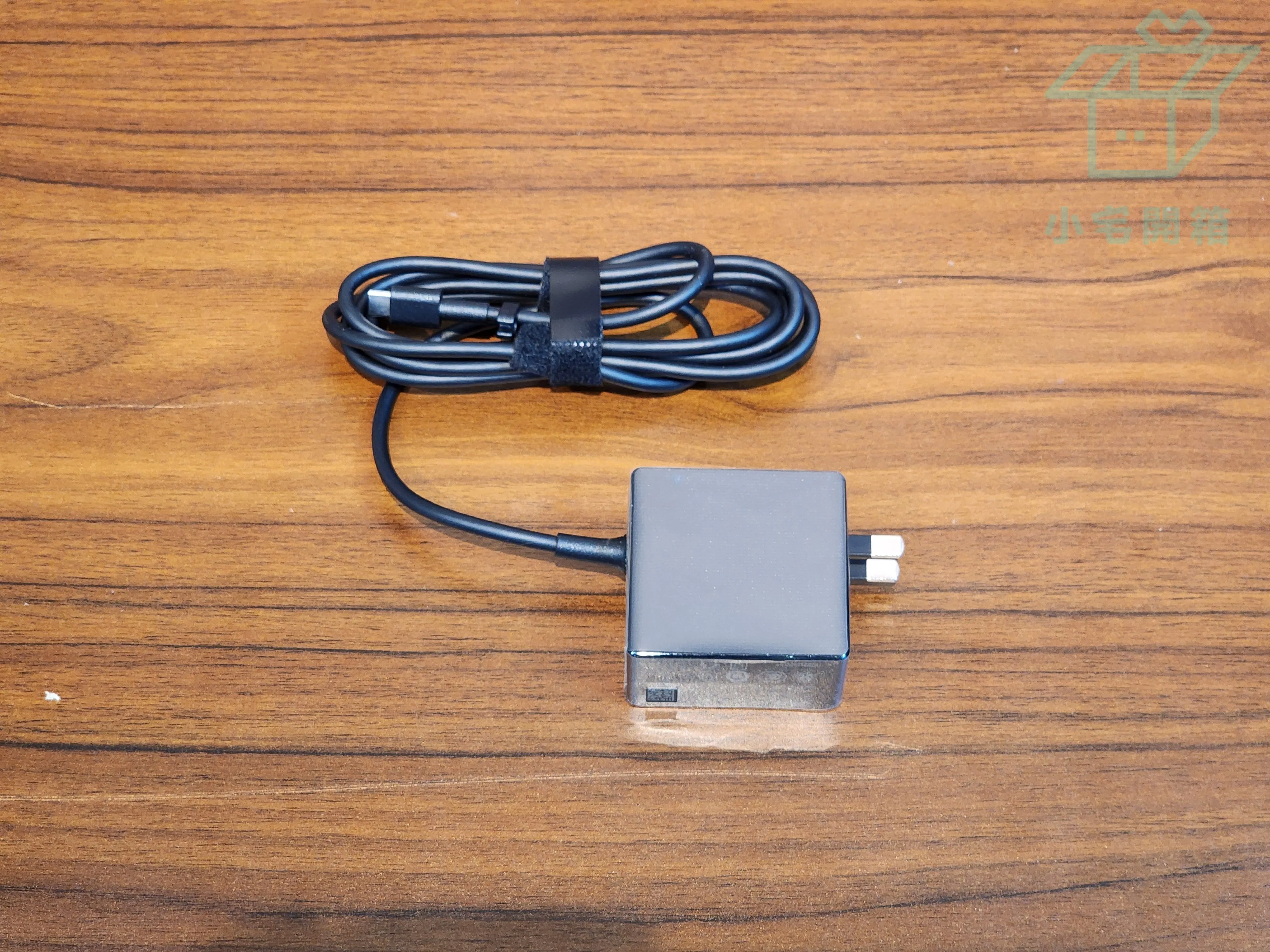

配件不多說就是充電器一套說明書一套。
變壓器型號為AD2190520,輸入電壓為100 ~ 240V/1.5A 50-60Hz、 輸出規格為20V 3.4A 68W、 輸出功率: Max 68W。

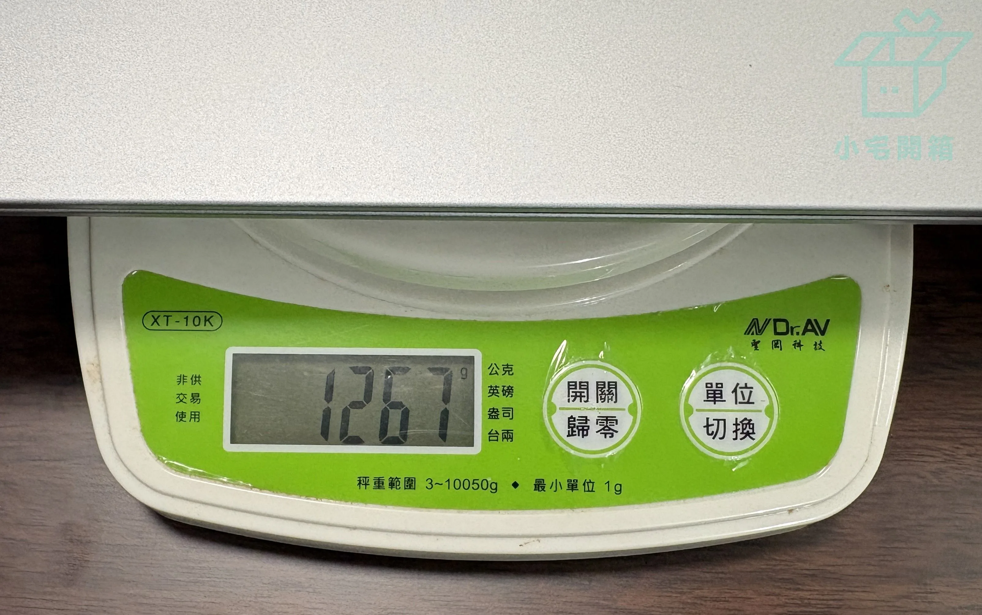

細節尺寸與重量
筆電重量
變壓器重量

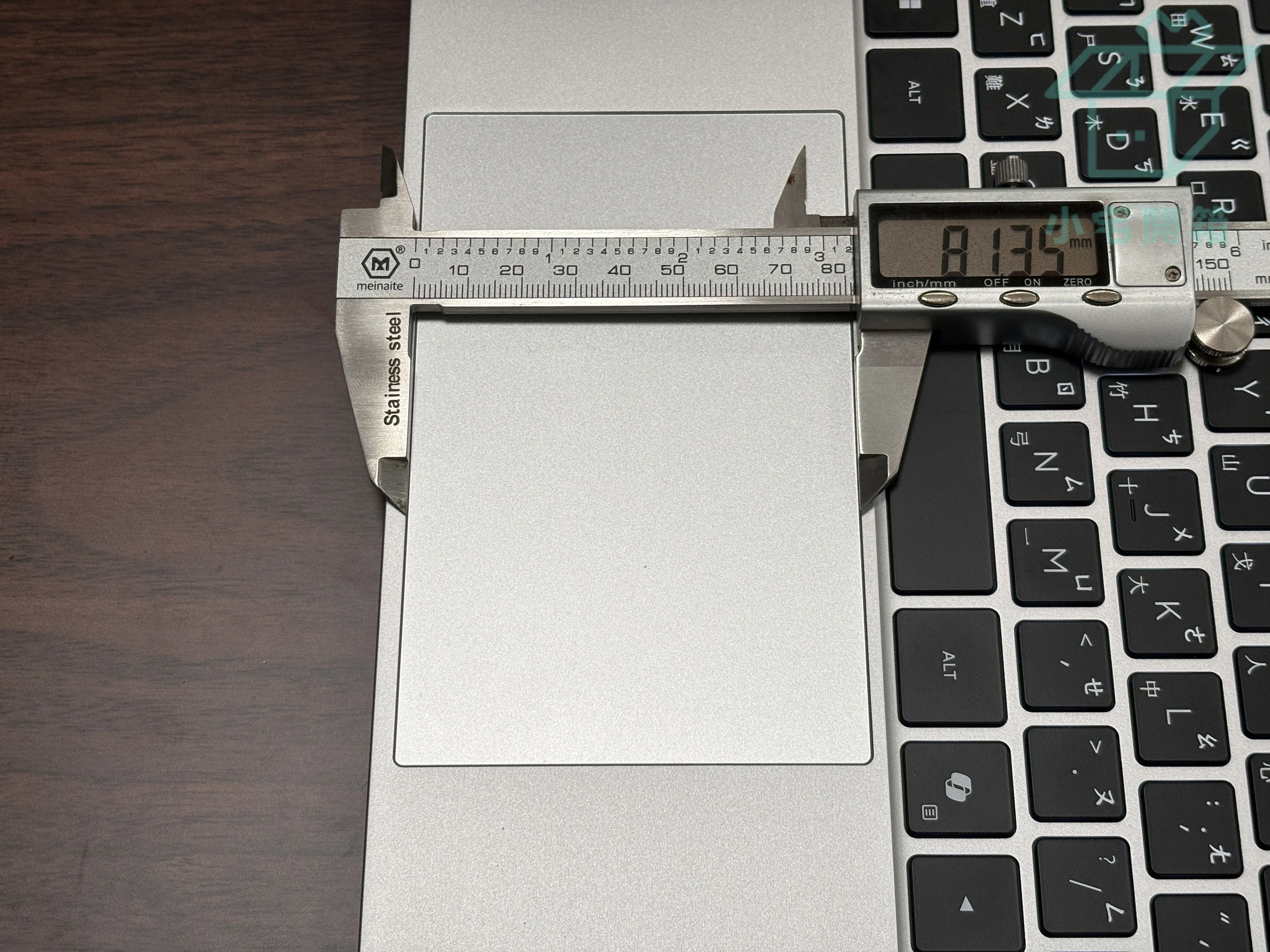

觸控板長度
觸控板寬度

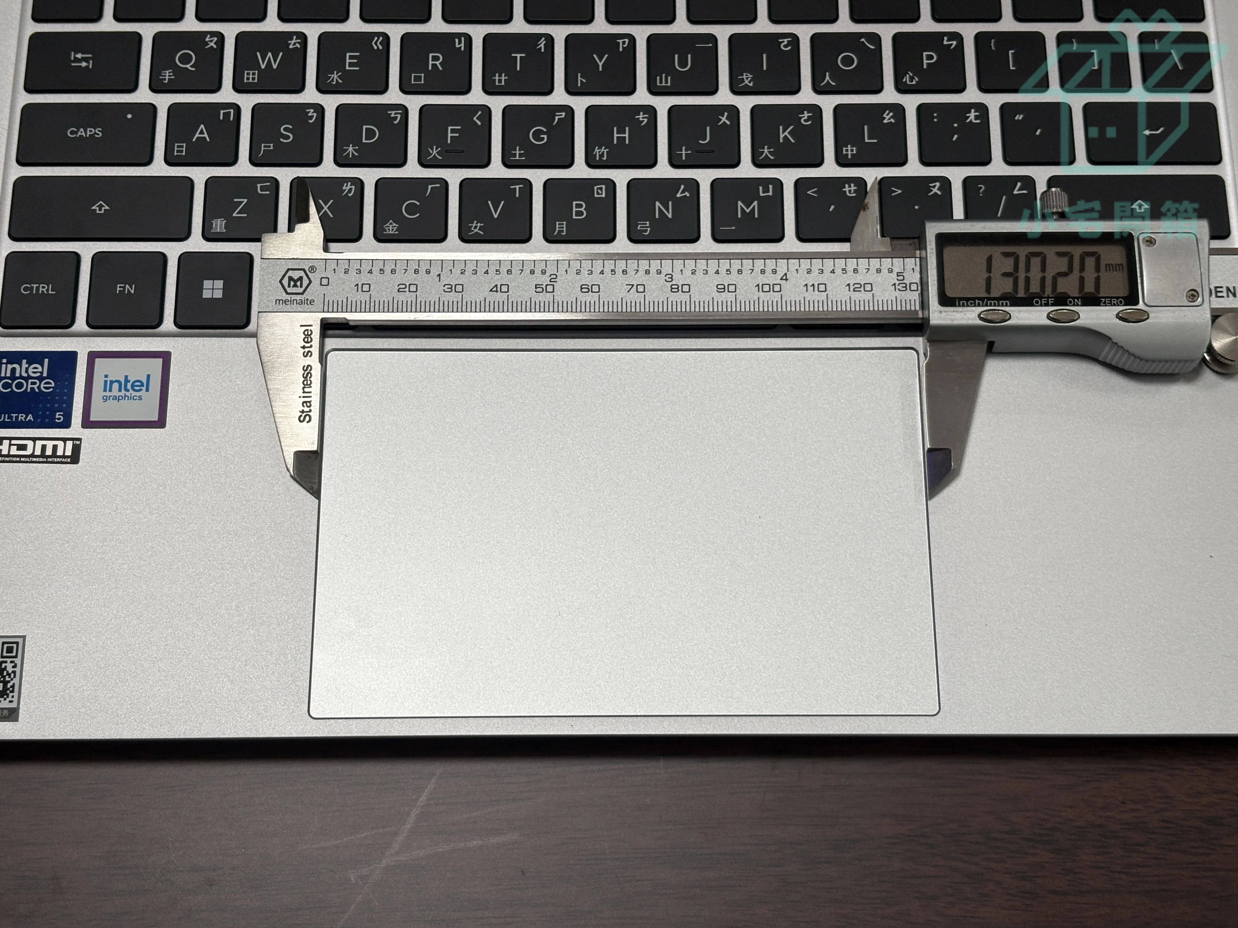

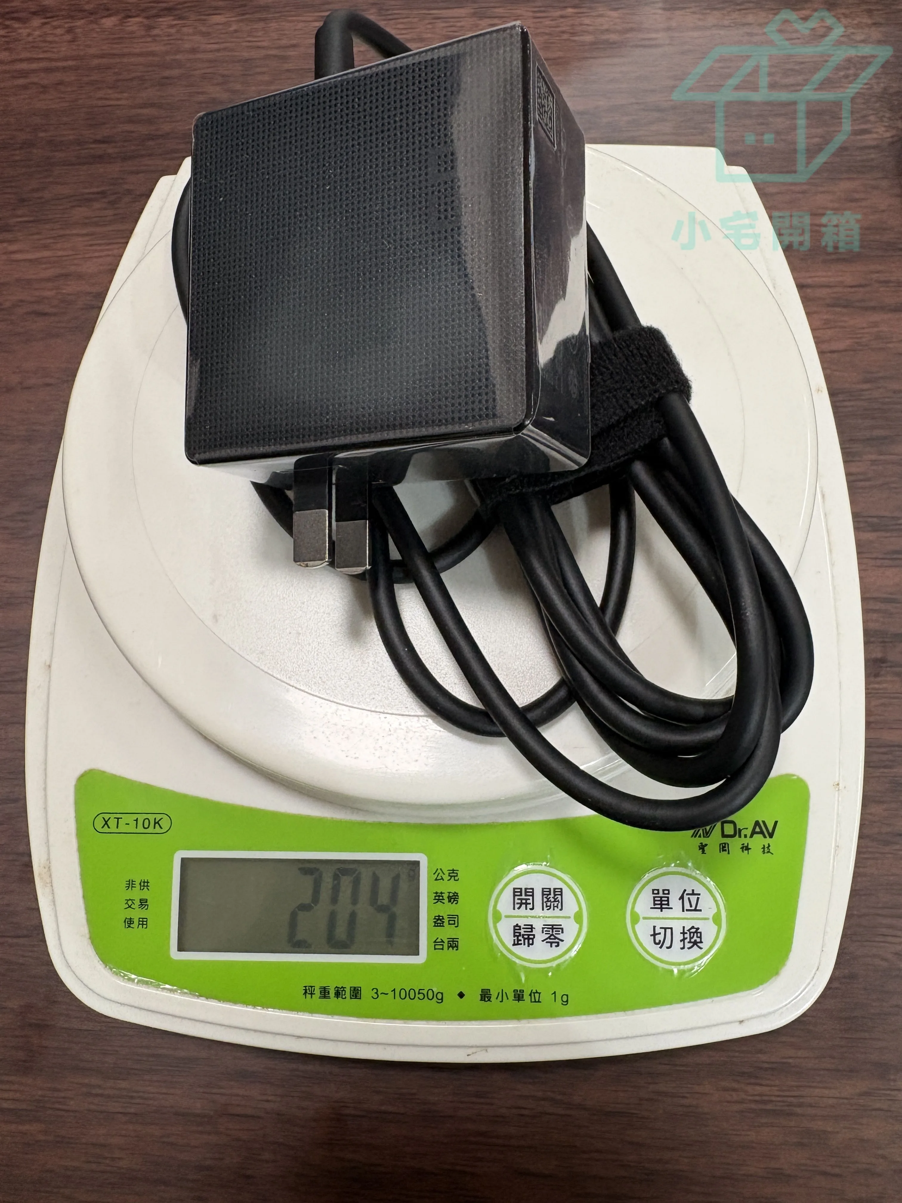

經由實測,機身本體重1.26公斤;而本體含充電器重1.28公斤,充電器重0.2公斤,小型的充電器尺寸辦公或外出攜帶負擔不大。
觸控板長13公分、寬8.1公分,面積中規中矩,整體滑順度相當不錯。

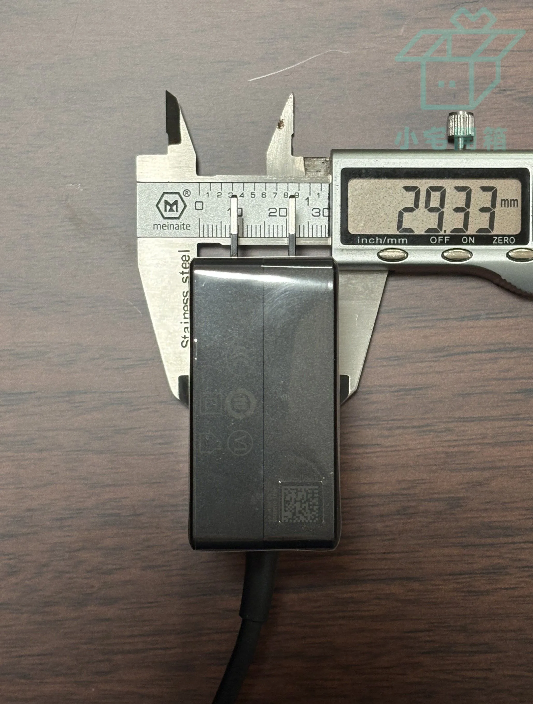

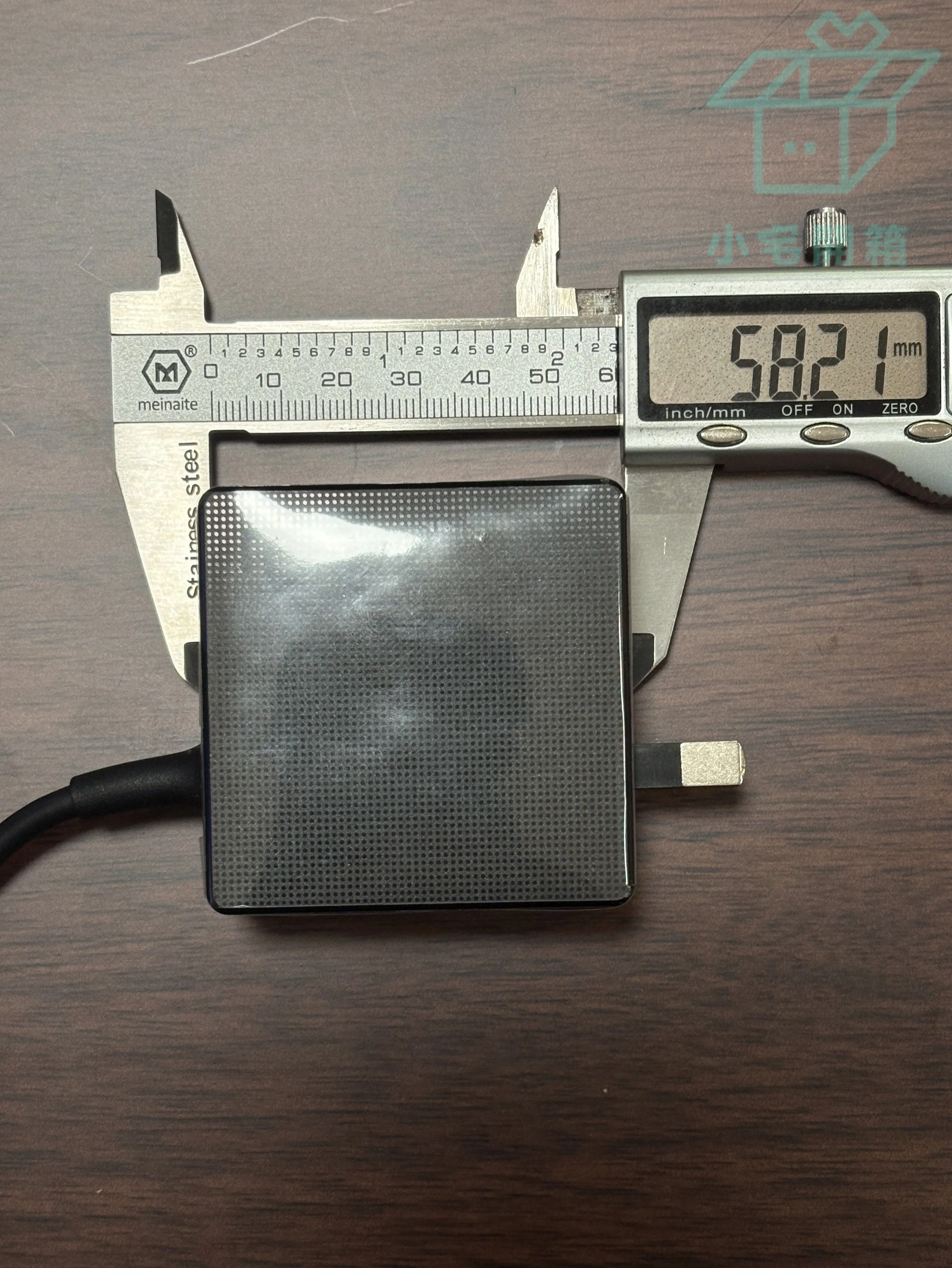

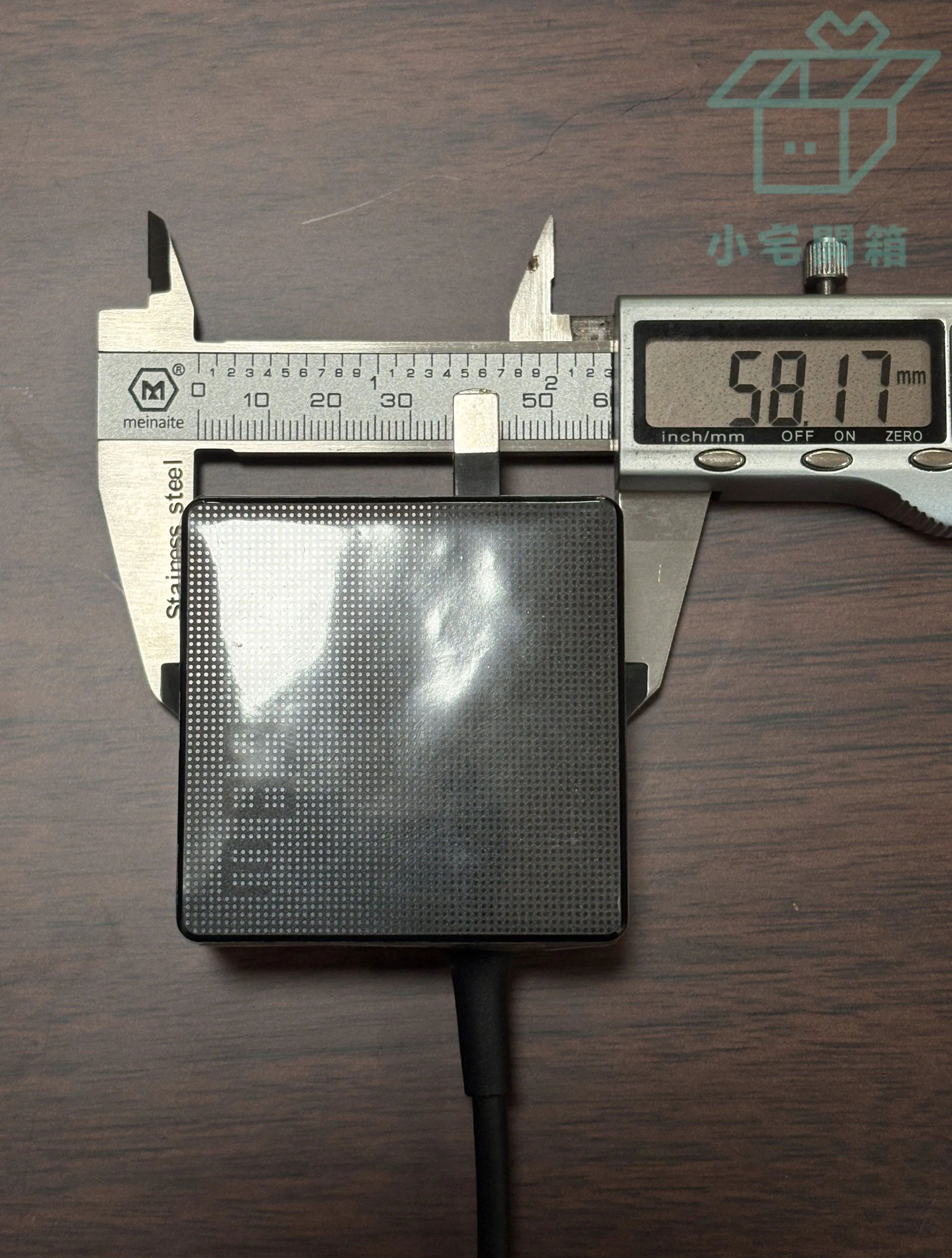

68W變壓器長5.8寬5.8公分,高2.9公分,標準的ASUS小型變壓器尺寸。

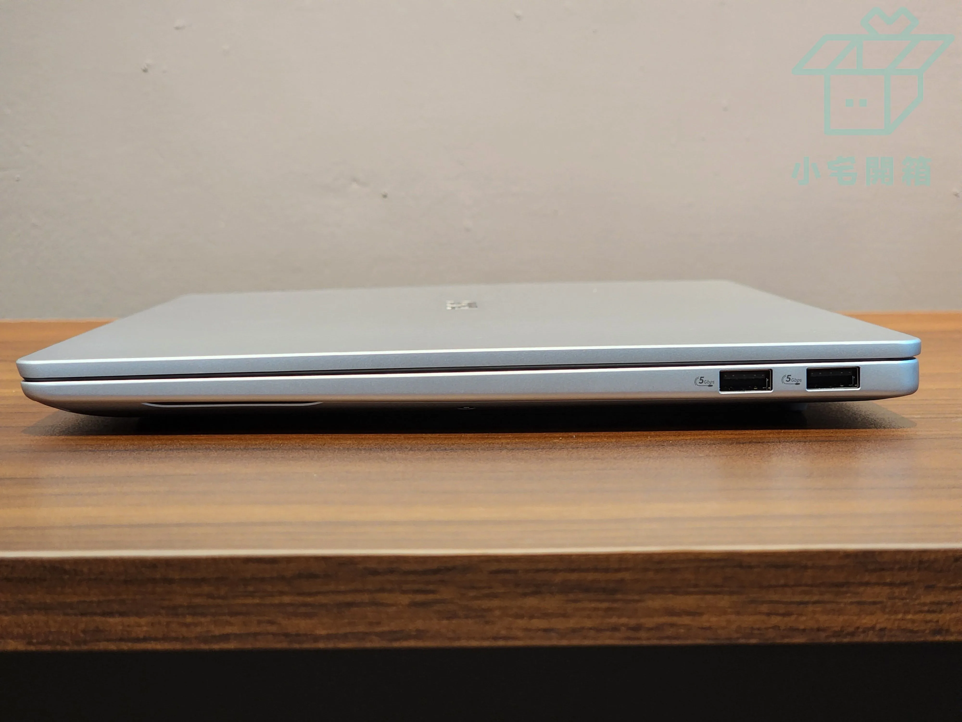

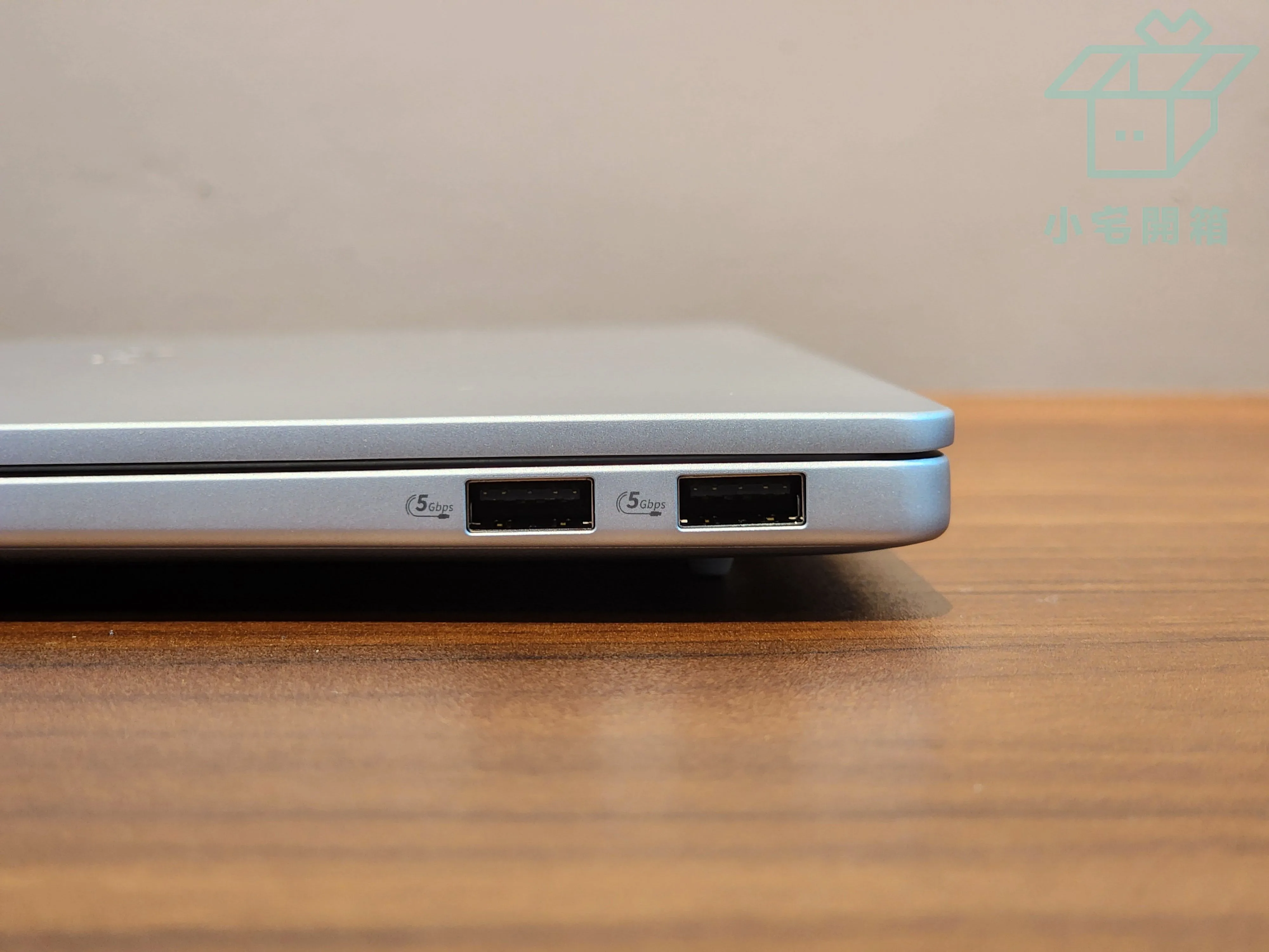

右側
右側特寫

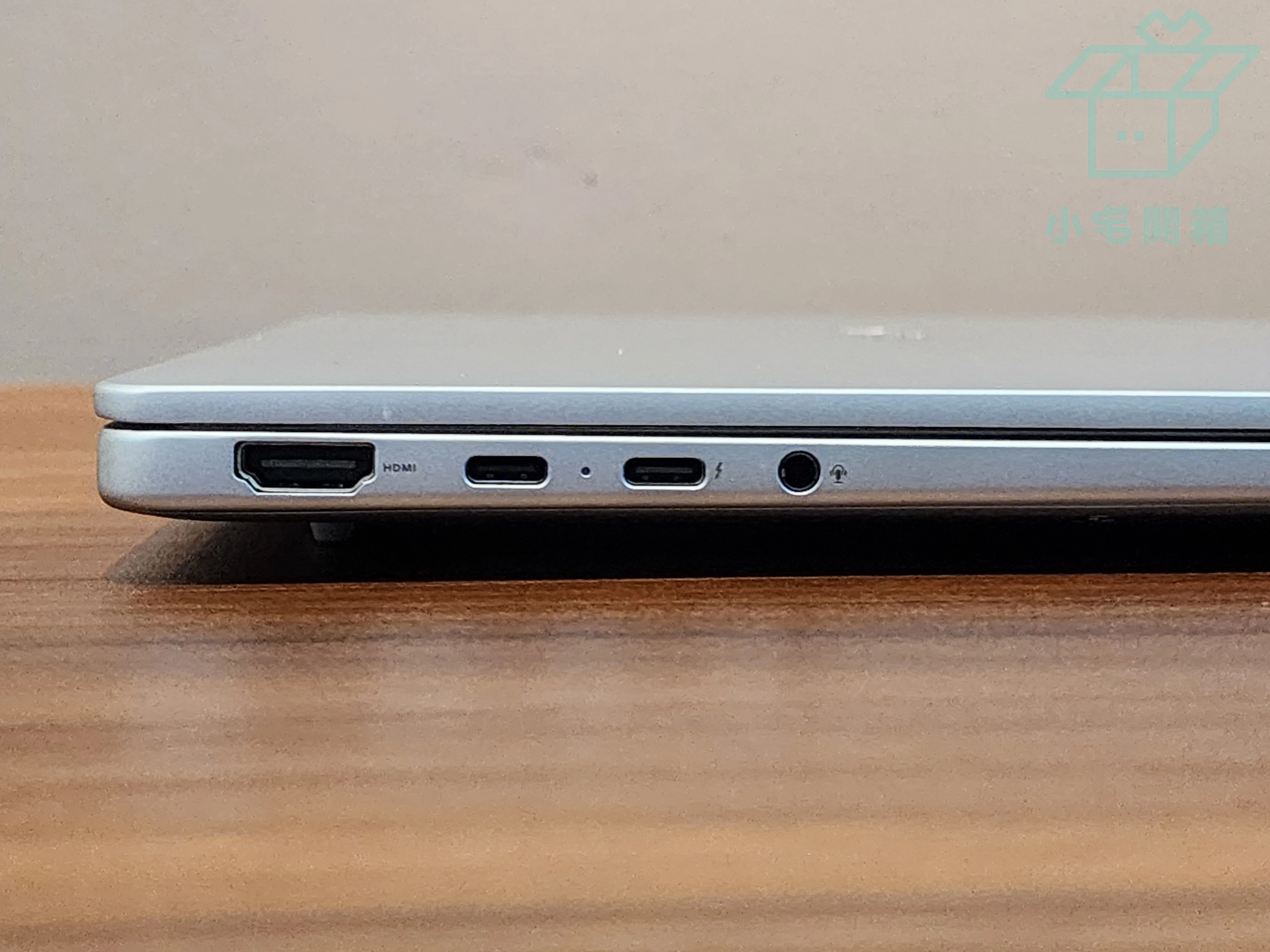

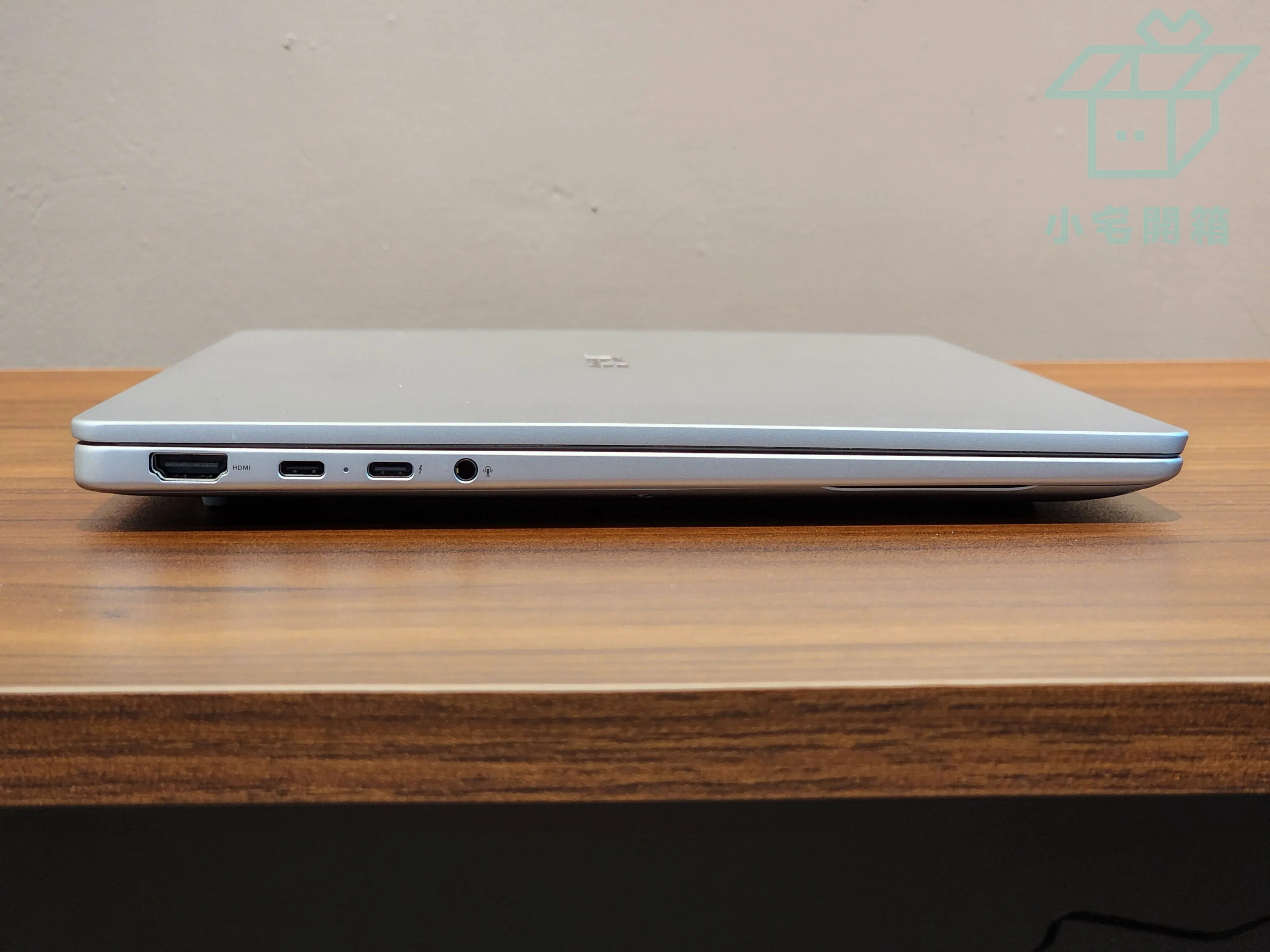

左側I/O,由左而右依序為:HDMI、USB Type-C、雷電4、3.5mm耳機/麥克風二合一接口。
右側I/O,由左而右依序為:USB-A 5Gbps。
在一個Type-C口會被電源佔據的情況下,給予HDMI口方便外接螢幕使用。

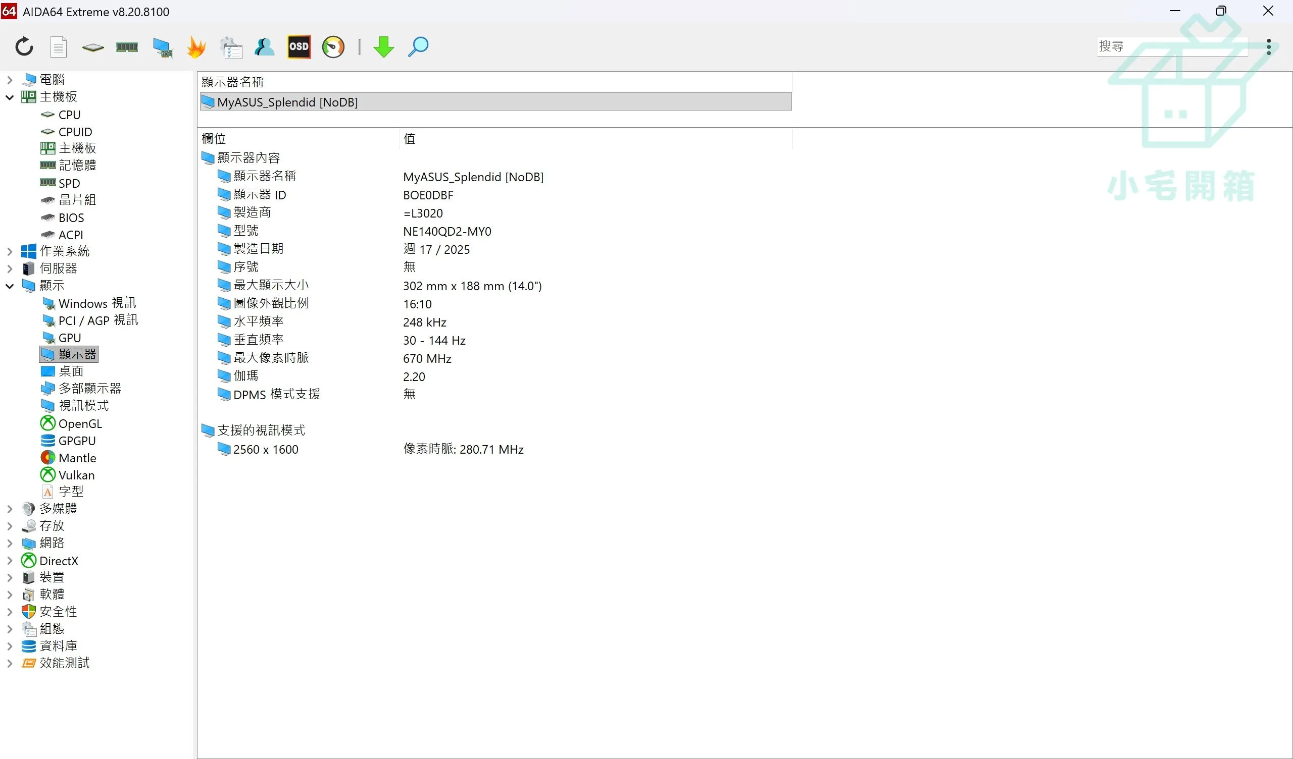

螢幕
▲螢幕詳細資訊
螢幕型號為NE140QD2-MY0,螢幕類型為 IPS 解析度為2560x1600 16:10比例 14吋螢幕,最高支援亮度為400nits 更新率為144Hz/30Hz動態刷新率,16.7M(8-bit)色彩,色域範圍70%NTSC、100%sRGB、74%Adobe RGB、74%DCI-P3、53%Rec.2020。
設計系請看這邊
AdobeRGB>NTSC>sRGB色彩空間,色彩空間就是色域範圍,這個色域範圍通常是用一個三角形表示出來。色域範圍越廣,顯示的色彩飽和度就越高。
sRGB是色彩範圍最窄的一種色域。通常75%的NTSC就能覆蓋100%的sRGB。而能夠達到75%NTSC色域的顯示器,市面上大部分顯示器都能達到。而一般來說,顯示器能達到72%NTSC就算合格,如果低於這個值,就會出現偏色。

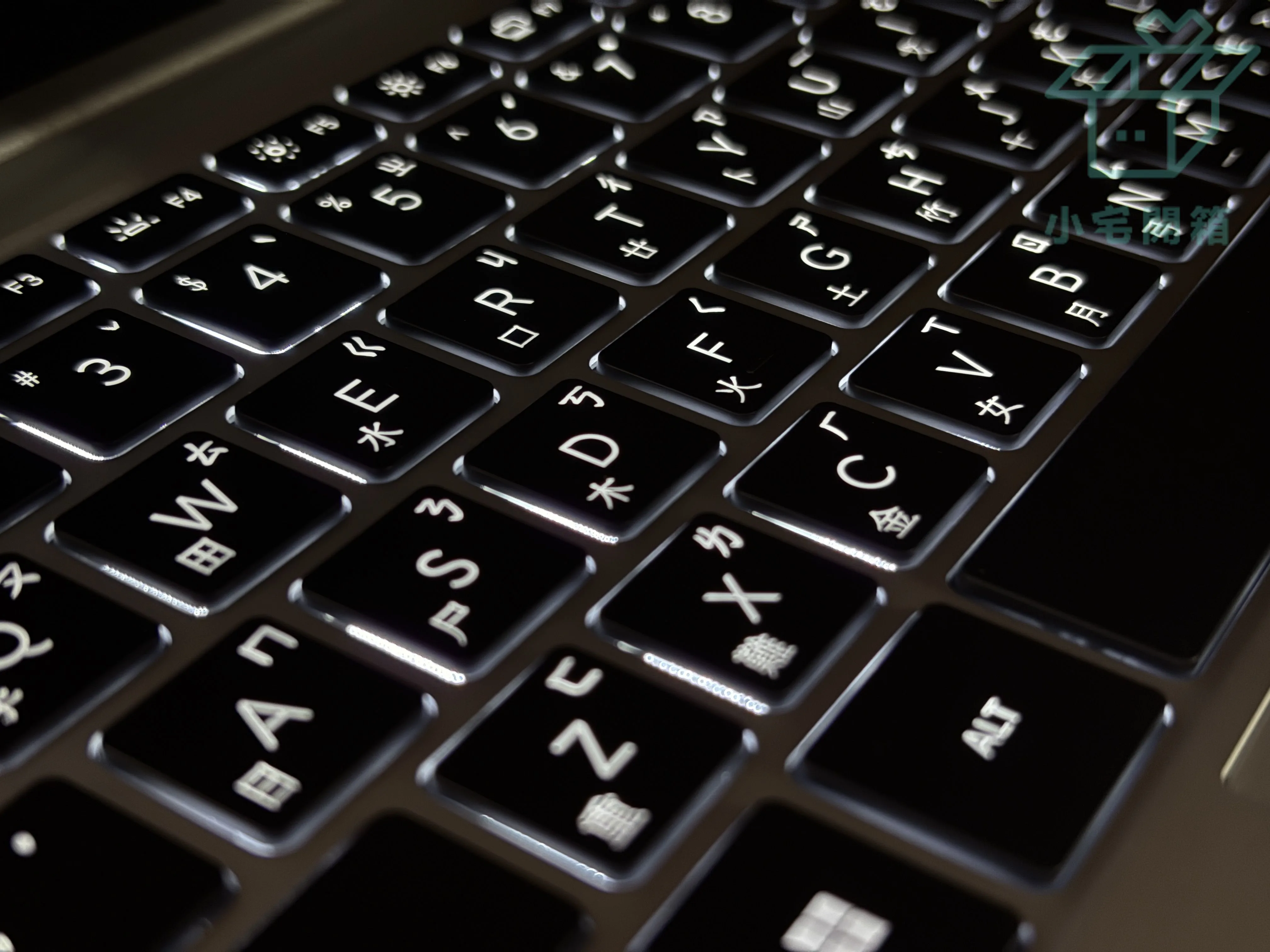

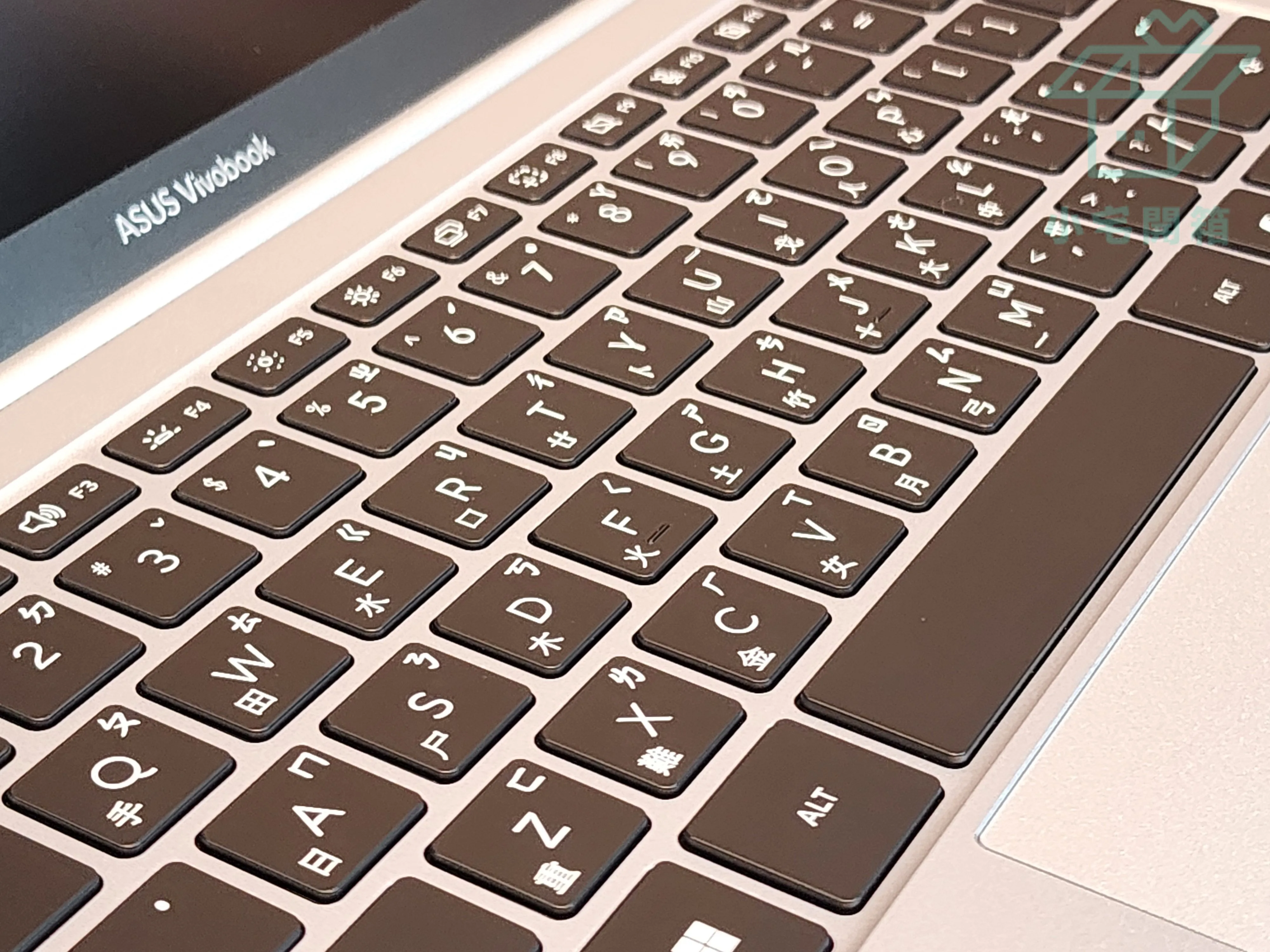

鍵盤與觸控板
C面
貼紙
鍵盤
鍵盤背光

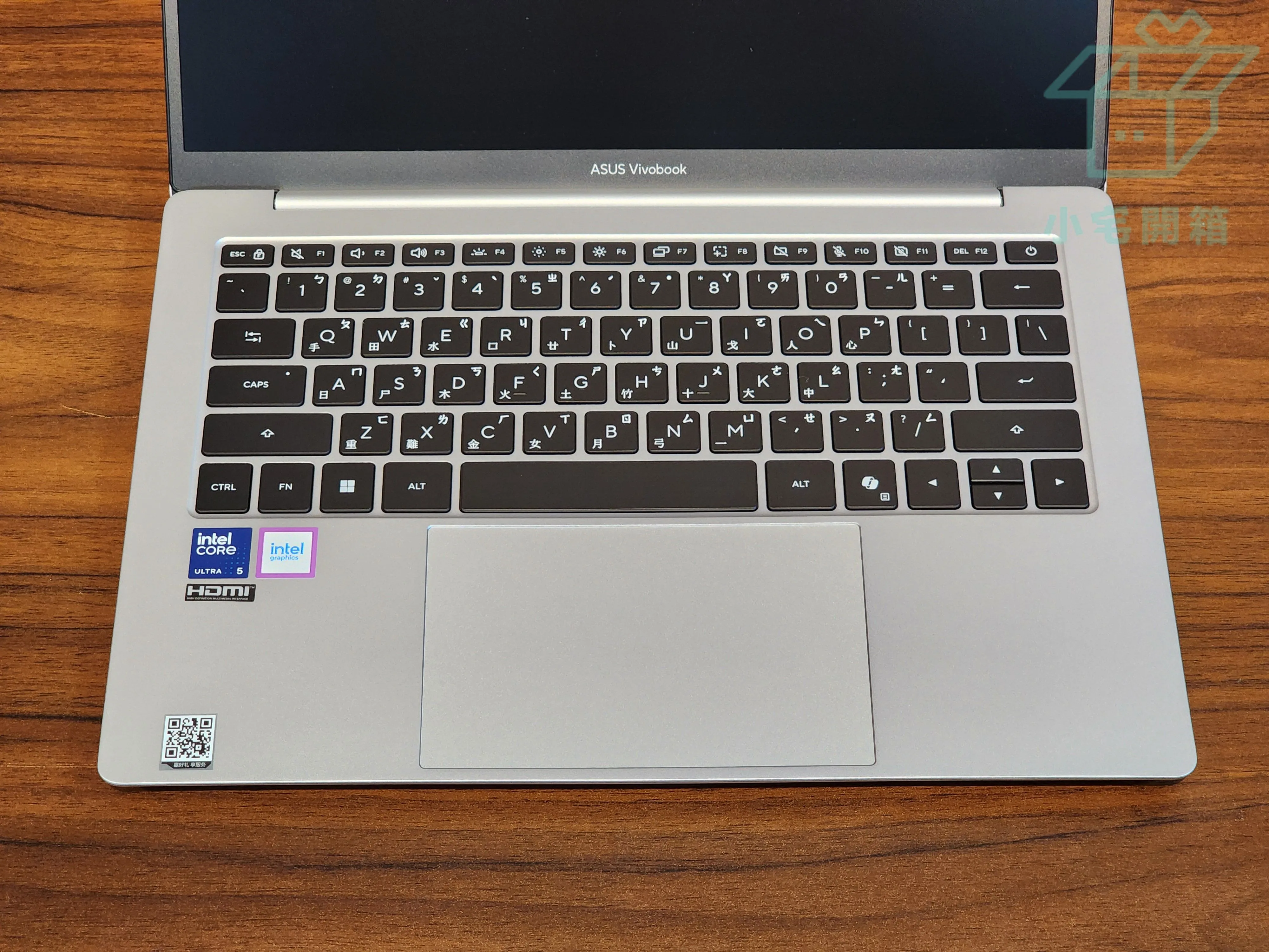

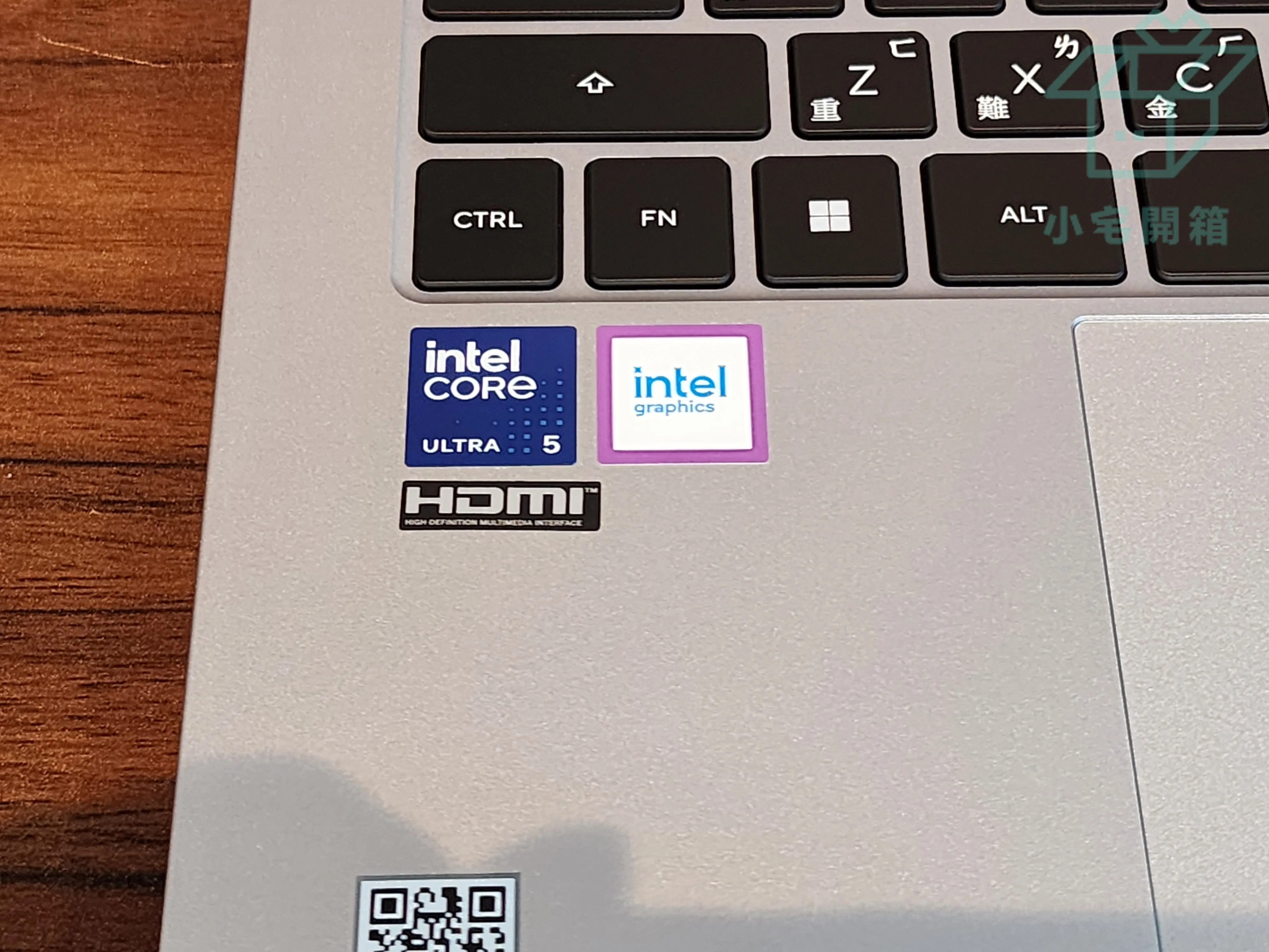

C面搭配80%鍵盤是14吋筆電標準佈局,鍵帽有著更大的鍵間距,字體的放大顯得更加有立體感。左下角貼有HDMI、intel graphics、與這次主打的intel Ultra 5,右下角將ctrl鍵改為微軟的Copilot AI功能實體鍵,能更方便於作業中使用AI。

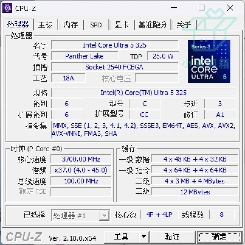

CPU為Intel® Core™Ultra 5 325,有4個大核(效能核),4個小核(低功號節能核),大核頻率2.1-4.5 GHz,小核頻率1.6-3.4 GHz,TDP為12-25 W,Maximum Turbo Power為55W。

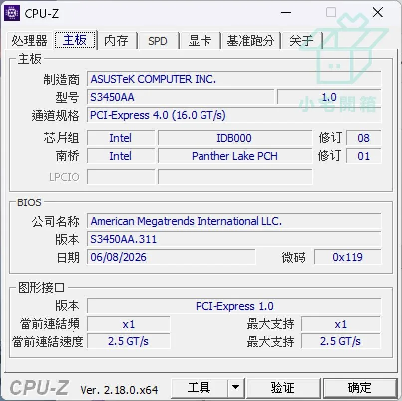

出廠主板版本S3450AA.311版本。

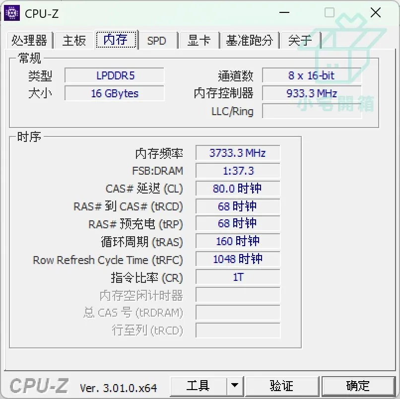

記憶體為LPDDR5X-6400 16G

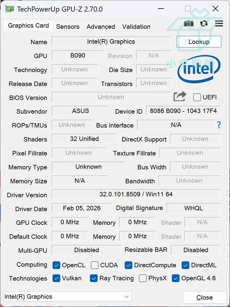

內顯採用Intel® Graphics。

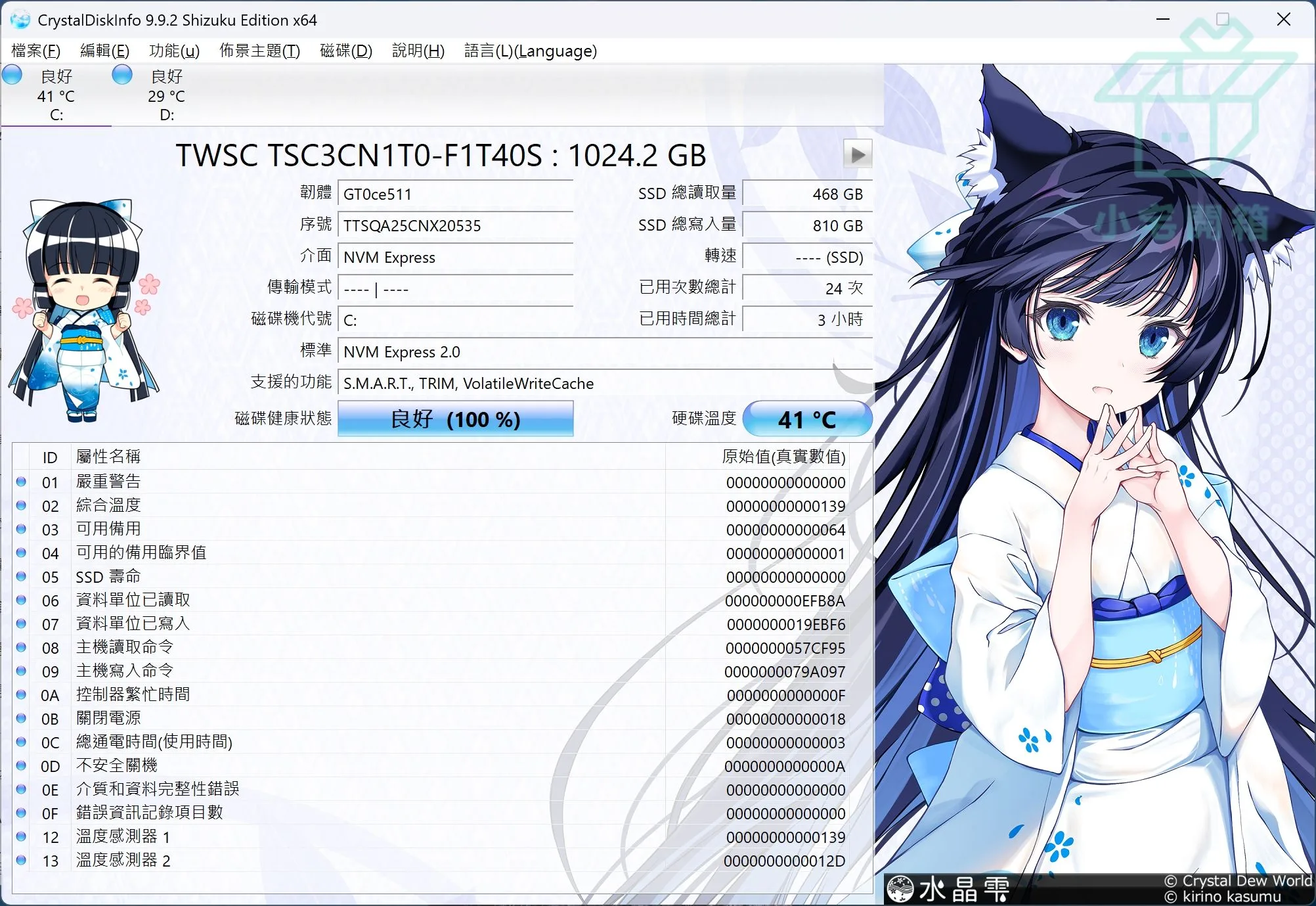

硬碟
▲ CrystalDiskInfo硬碟資訊(實際出貨無固定廠牌)

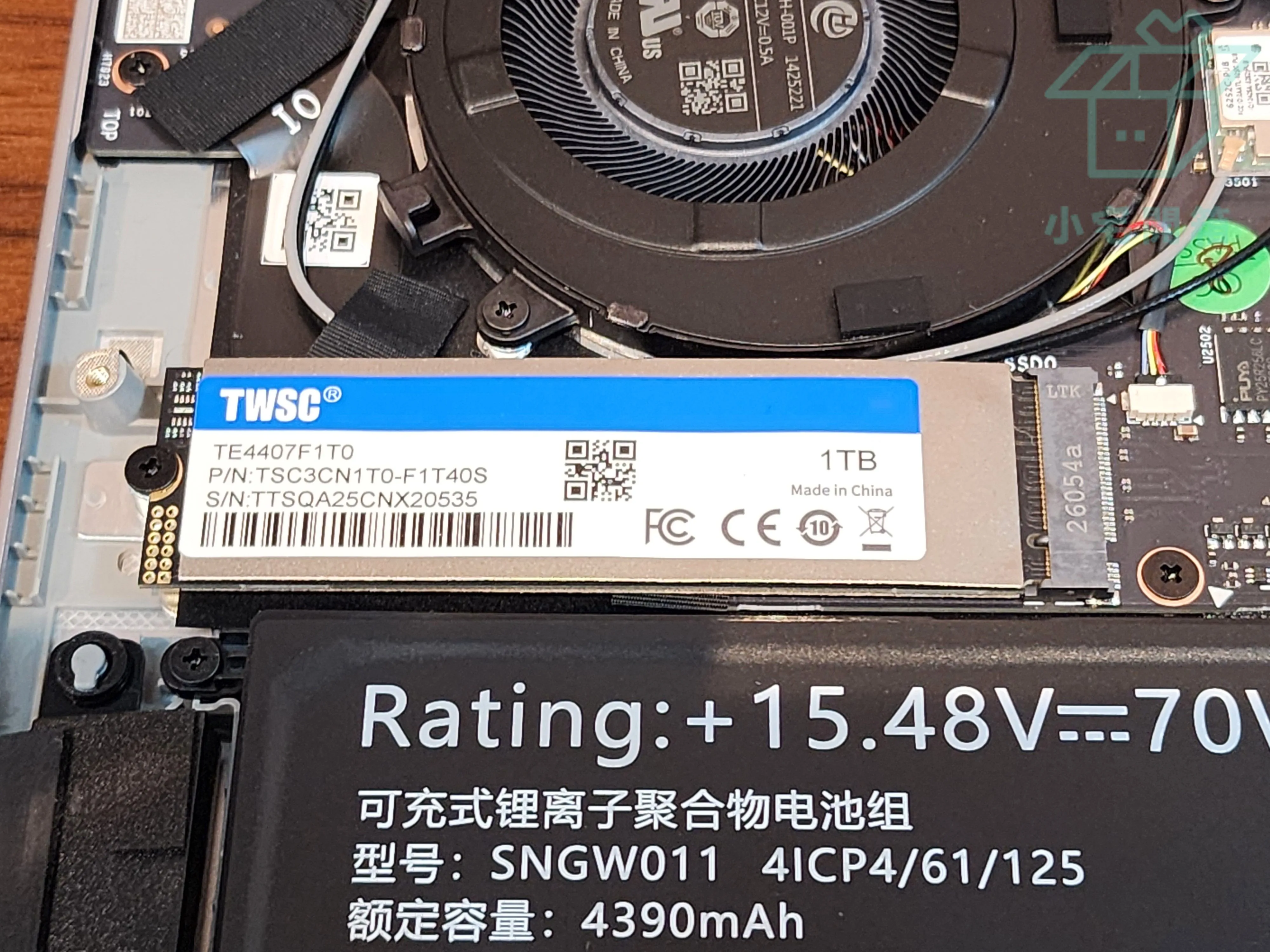

硬碟採用德明利 1024.2G 使用M.2插槽,支援PCIe 4.0通道並符合NVMe 2.0標準,性能的部分將在下段進行測試。

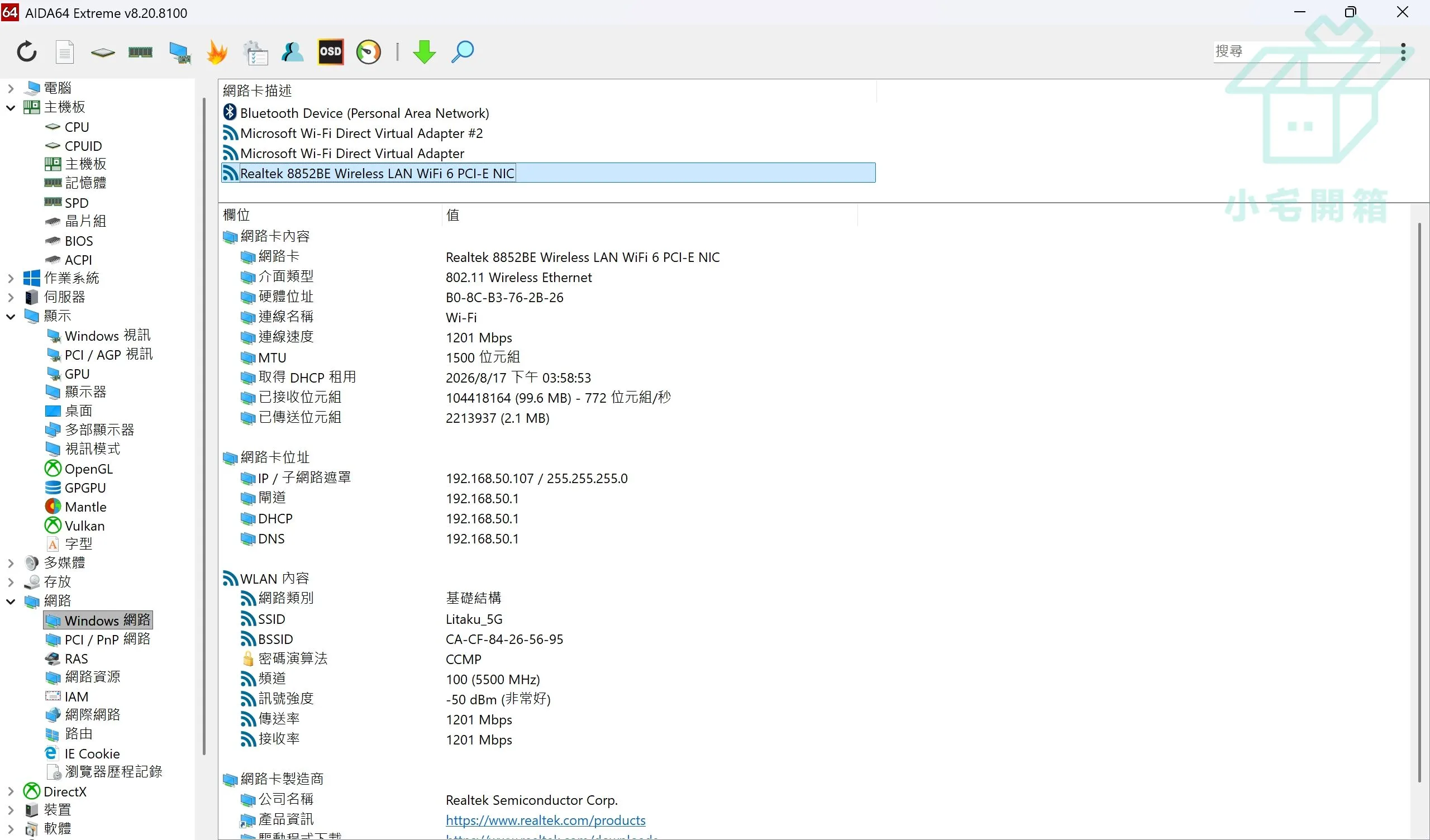

▲無線網卡資訊
無線網卡為Realtek 8852BE Wireless LAN Wifi6,支援Wi-Fi 6E 2×2,最大速度2.4 Gbps,使用M.2 2230插槽。

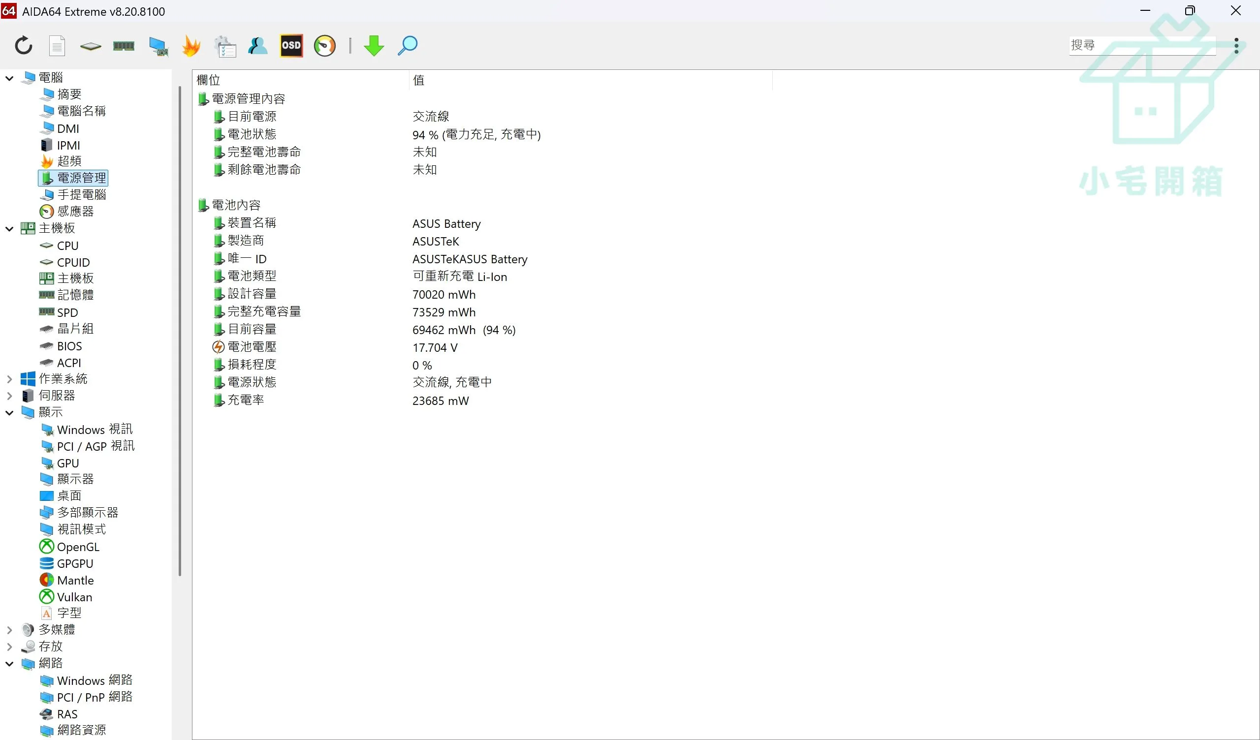

電池
電池容量為70Whr充電式鋰電池。

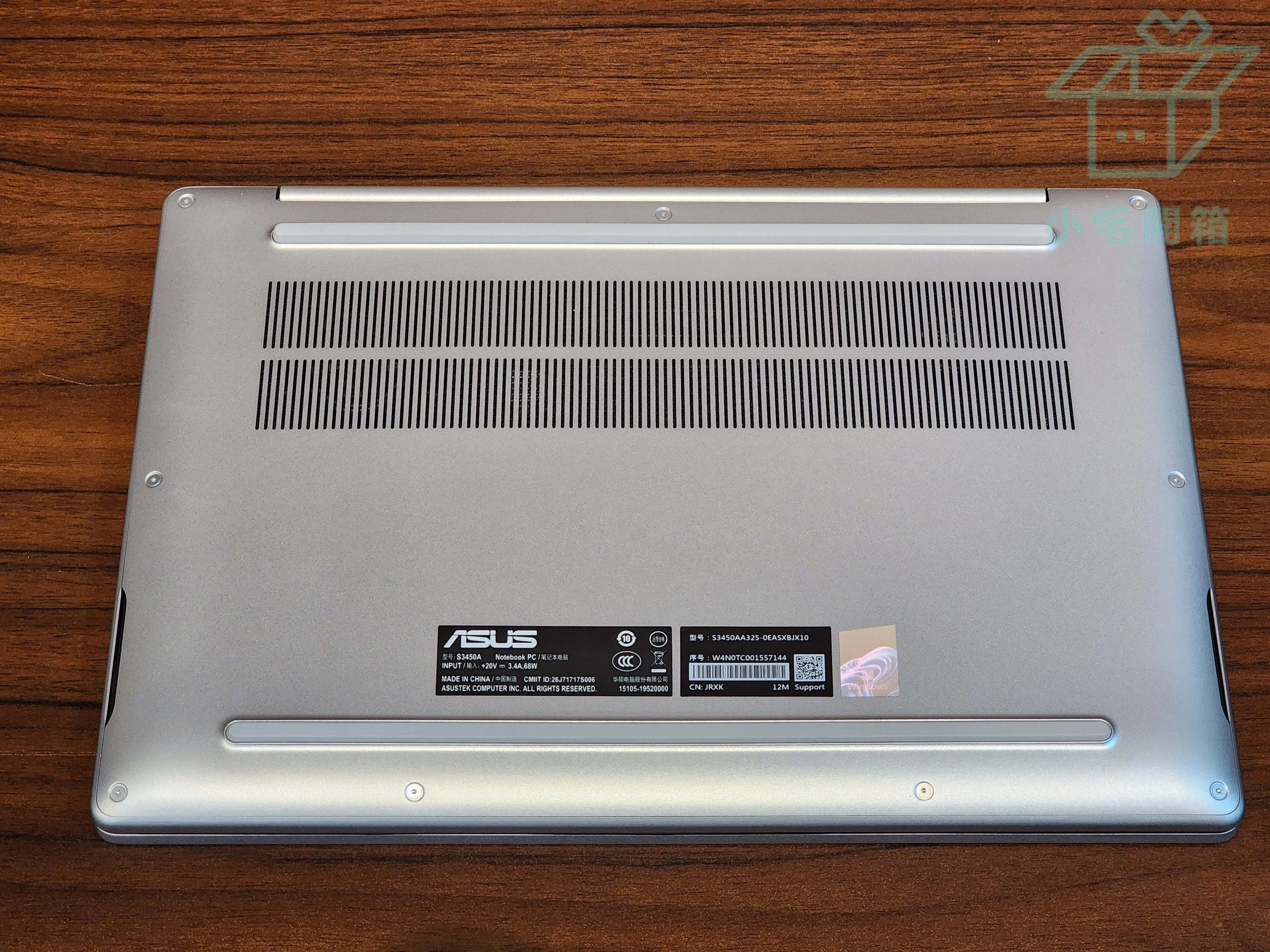

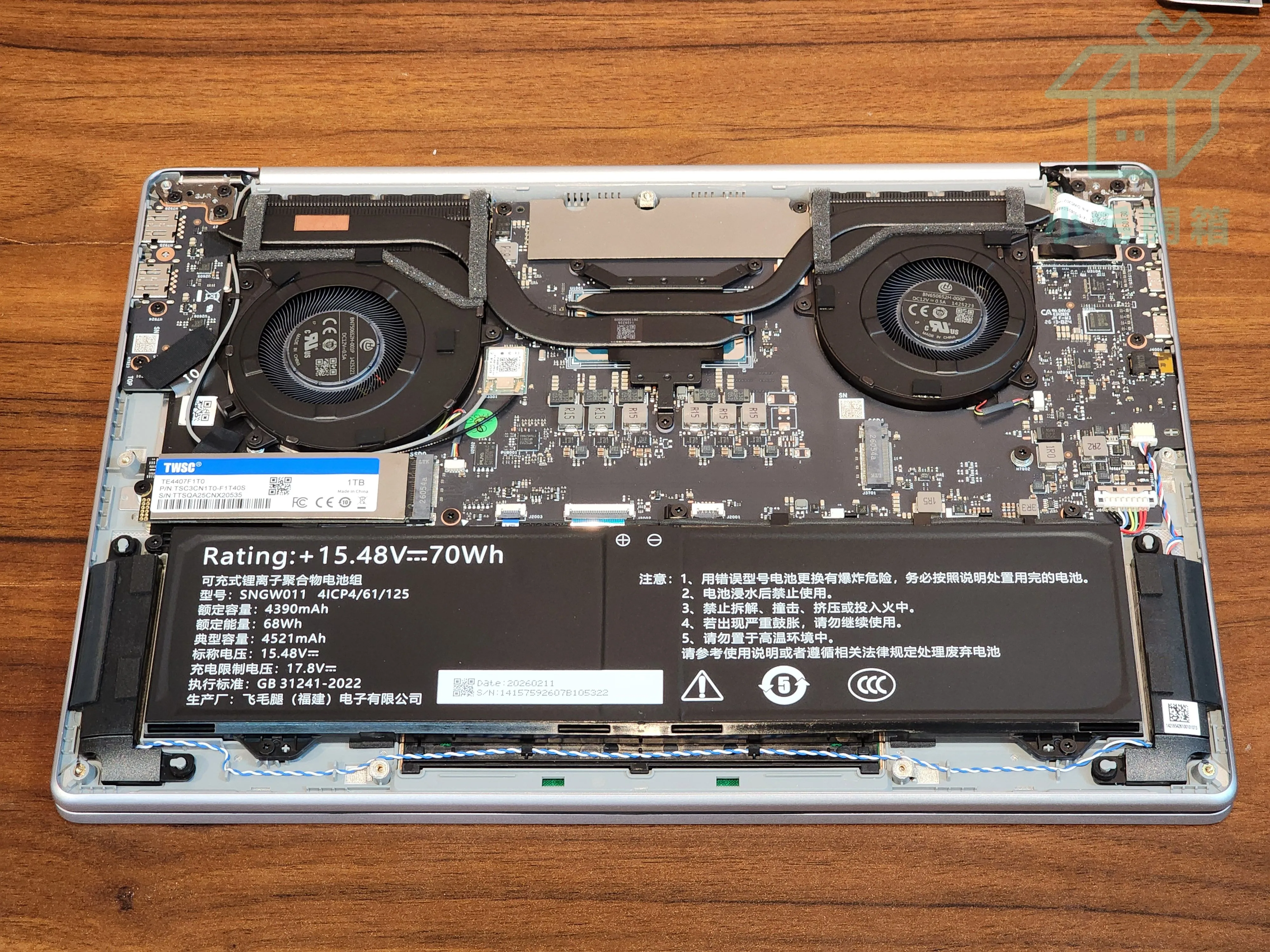

拆解與散熱模組
背面
背蓋
拆解
風扇
散熱器
硬碟

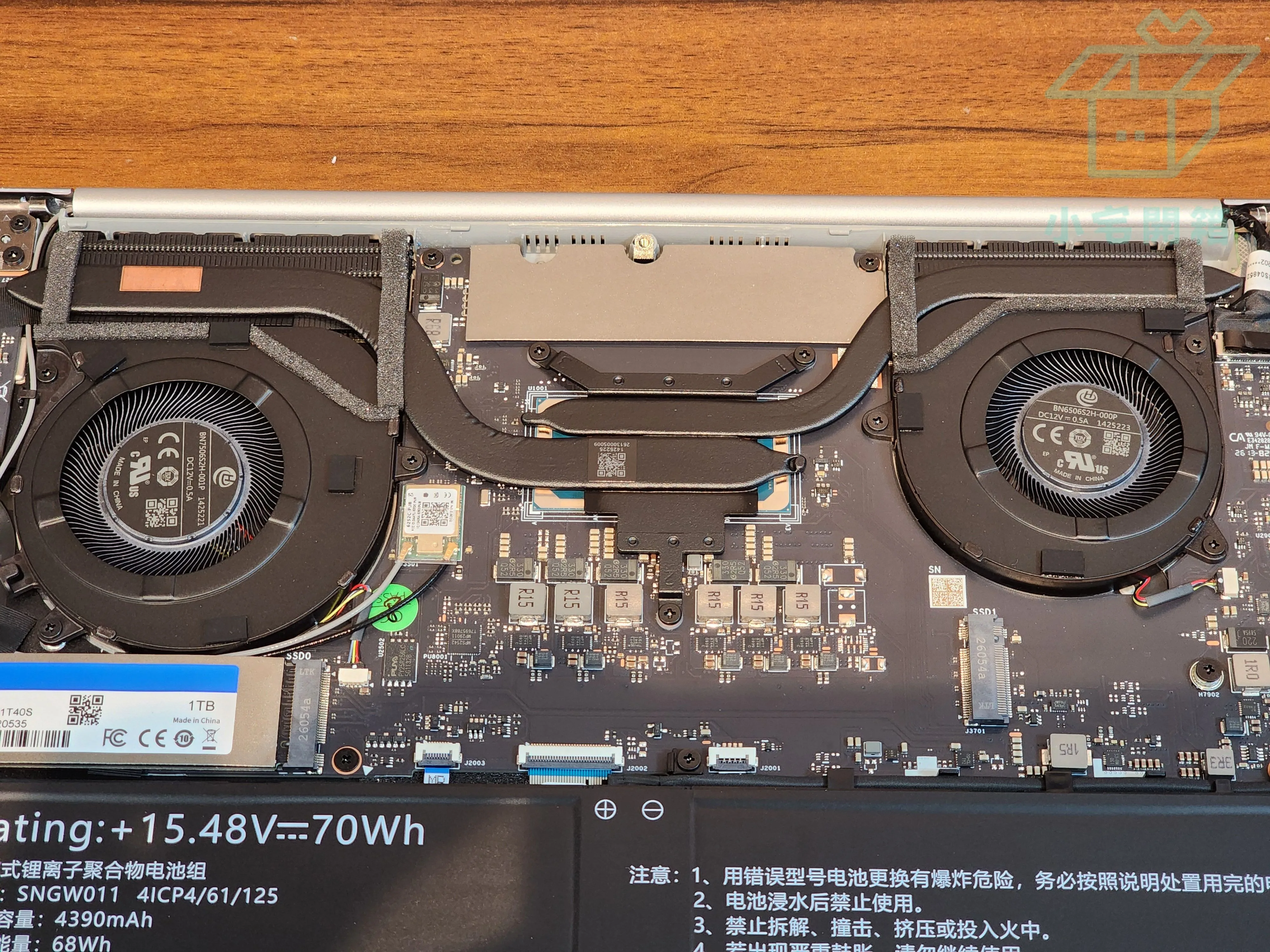

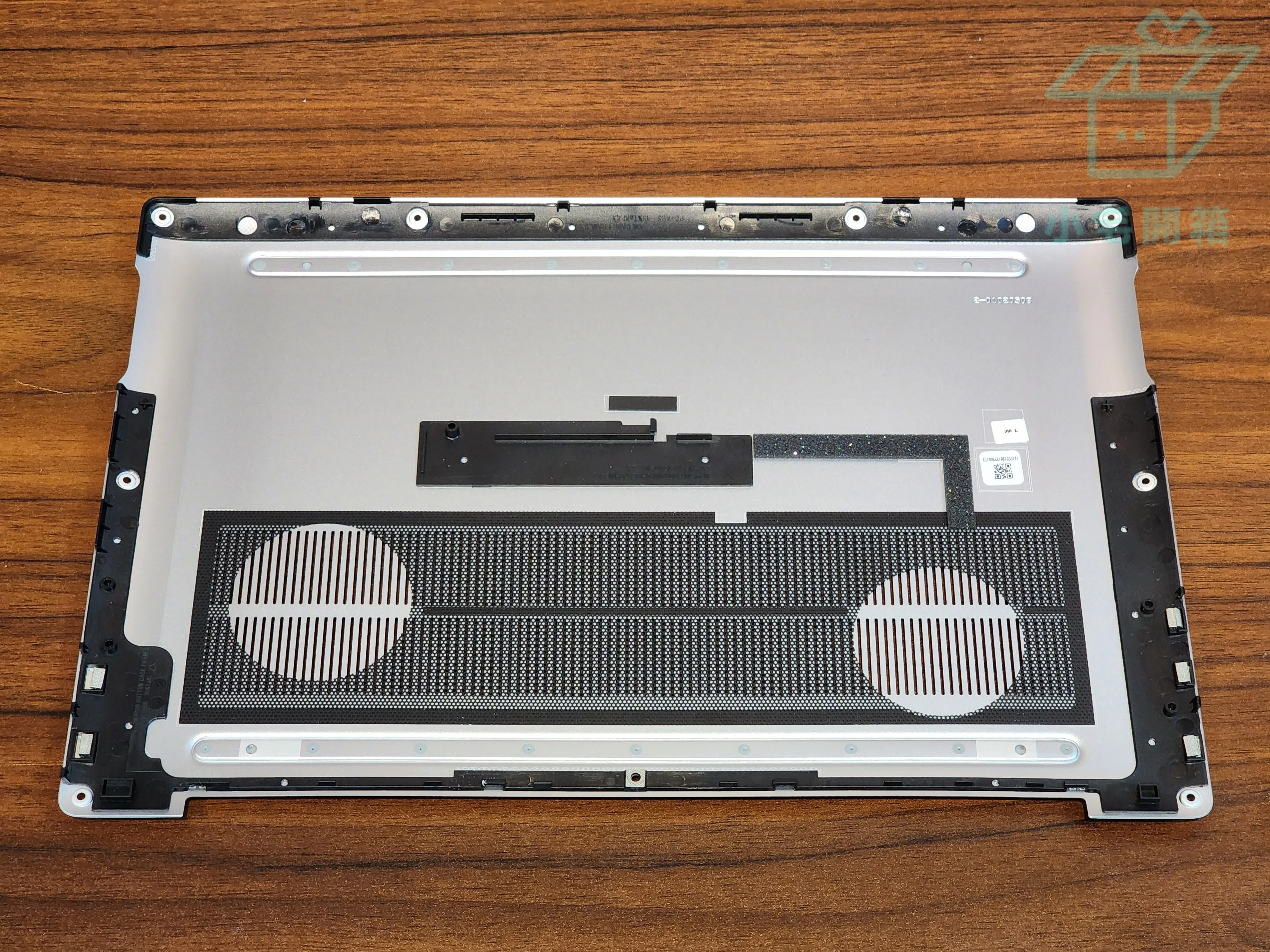

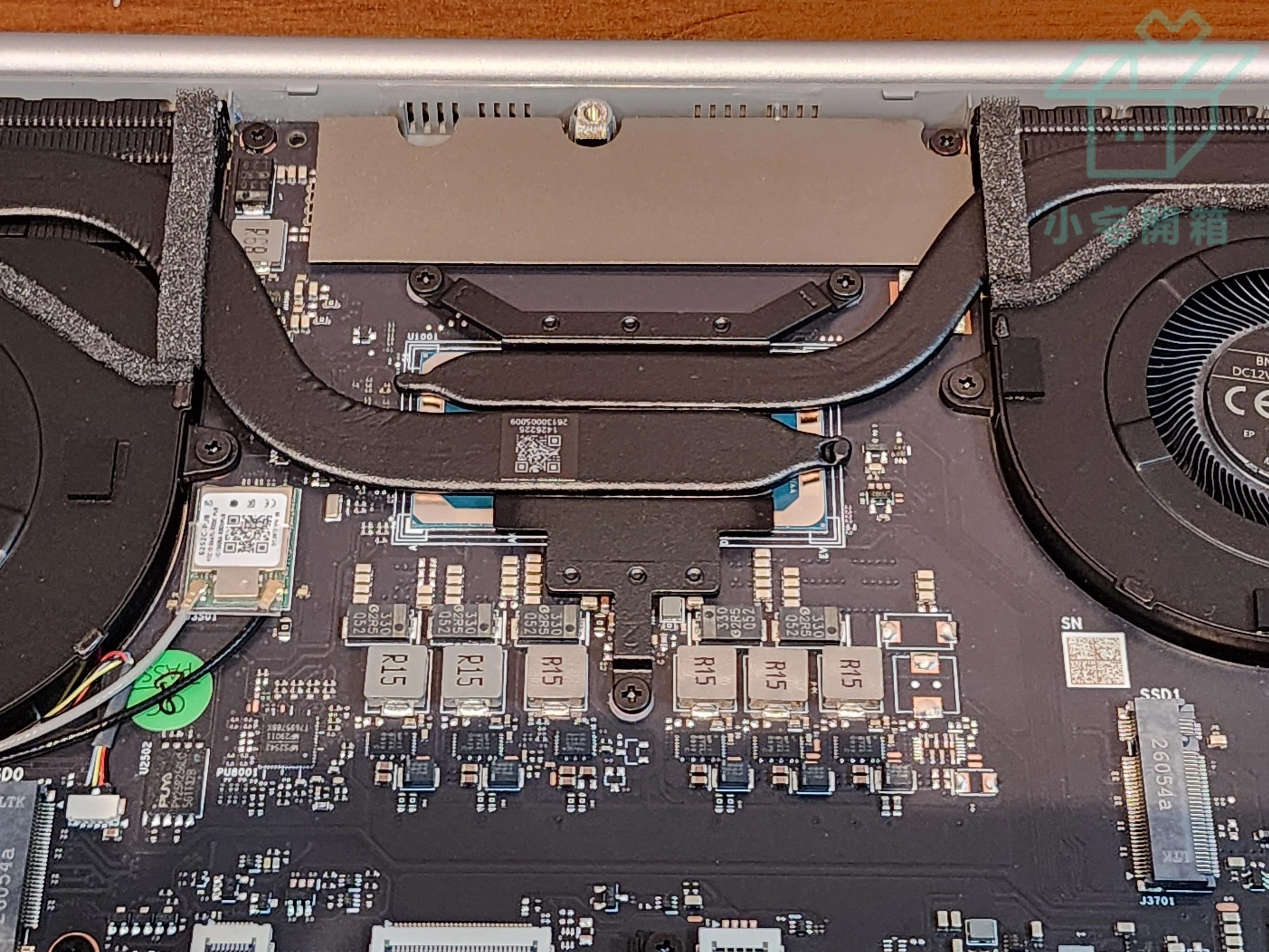

背蓋的部分,進風口有大面積的開孔進行散熱,內層非風扇進風口區域有多加一片濾網減少灰塵進入主機板,D面上下兩側都有增高的膠條,靠近鍵盤的會比較矮,有一個傾斜的角度來加強散熱。
佈局方面右側有保留一個mini M.2插槽,所以風扇尺寸是一大一小搭配,記憶體應該是為了傳輸速率選擇焊在主機板上面。
散熱採用雙風扇雙銅管(12mm、9mm)設計,風扇進風口位置與鰭片散熱處有用海綿隔開,避免回抽排出的熱風影響解熱能力,風扇外殼也有一圈加高再打凸點保留空隙,這樣的安全設計避免機身受力時擠壓到風扇葉片,整體的散熱效果不會太差,下面會進行燒機測試。

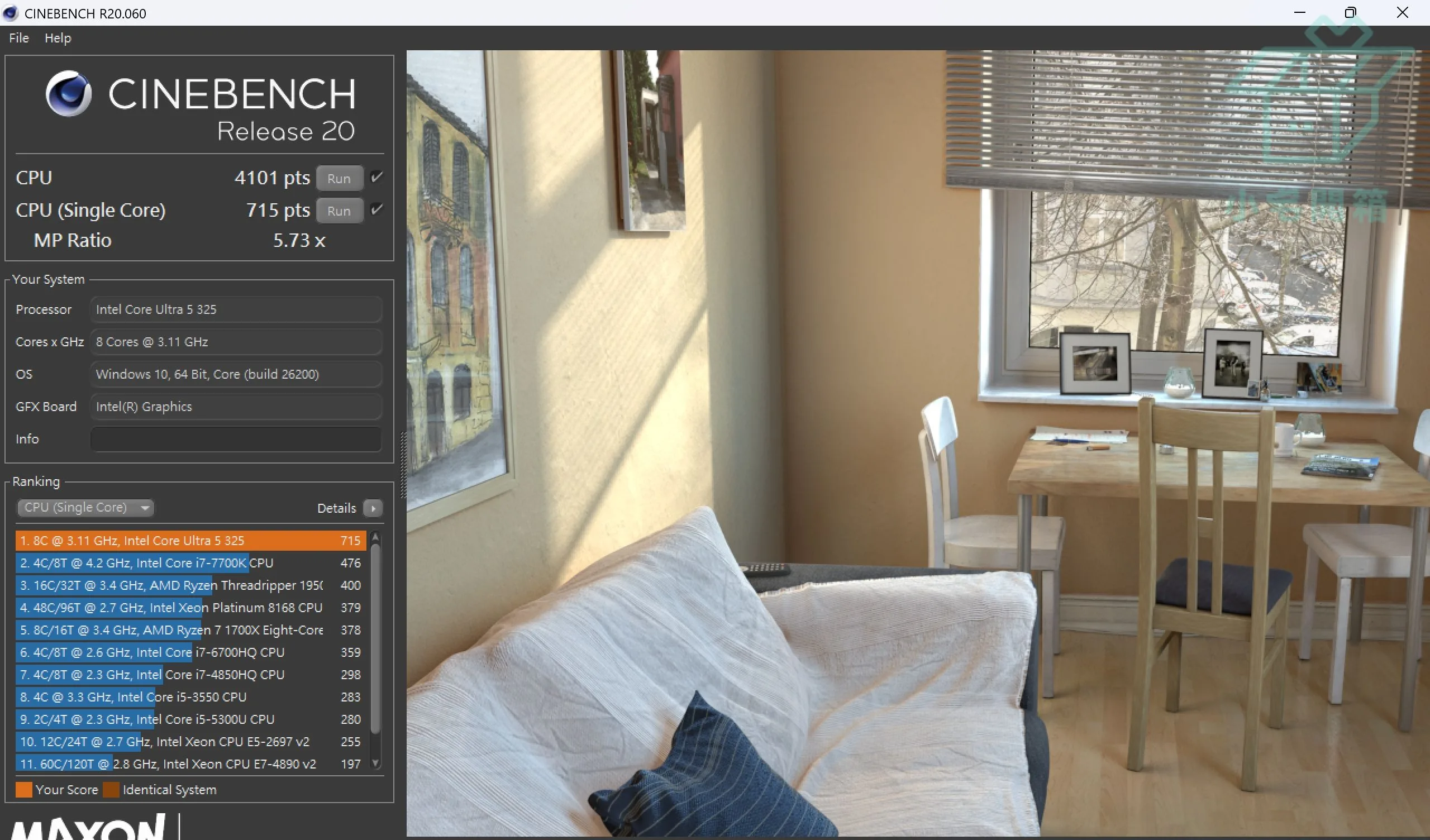

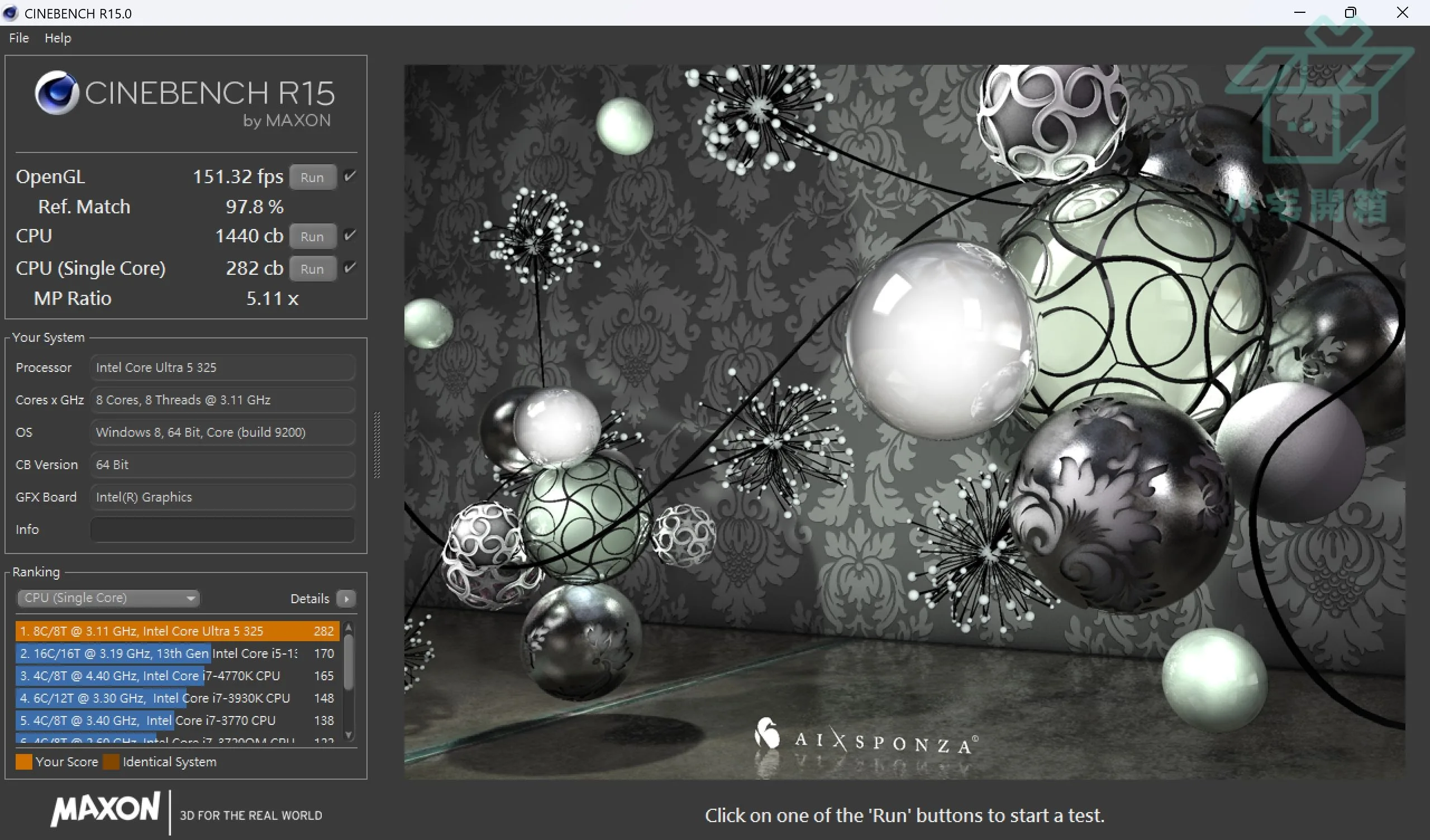

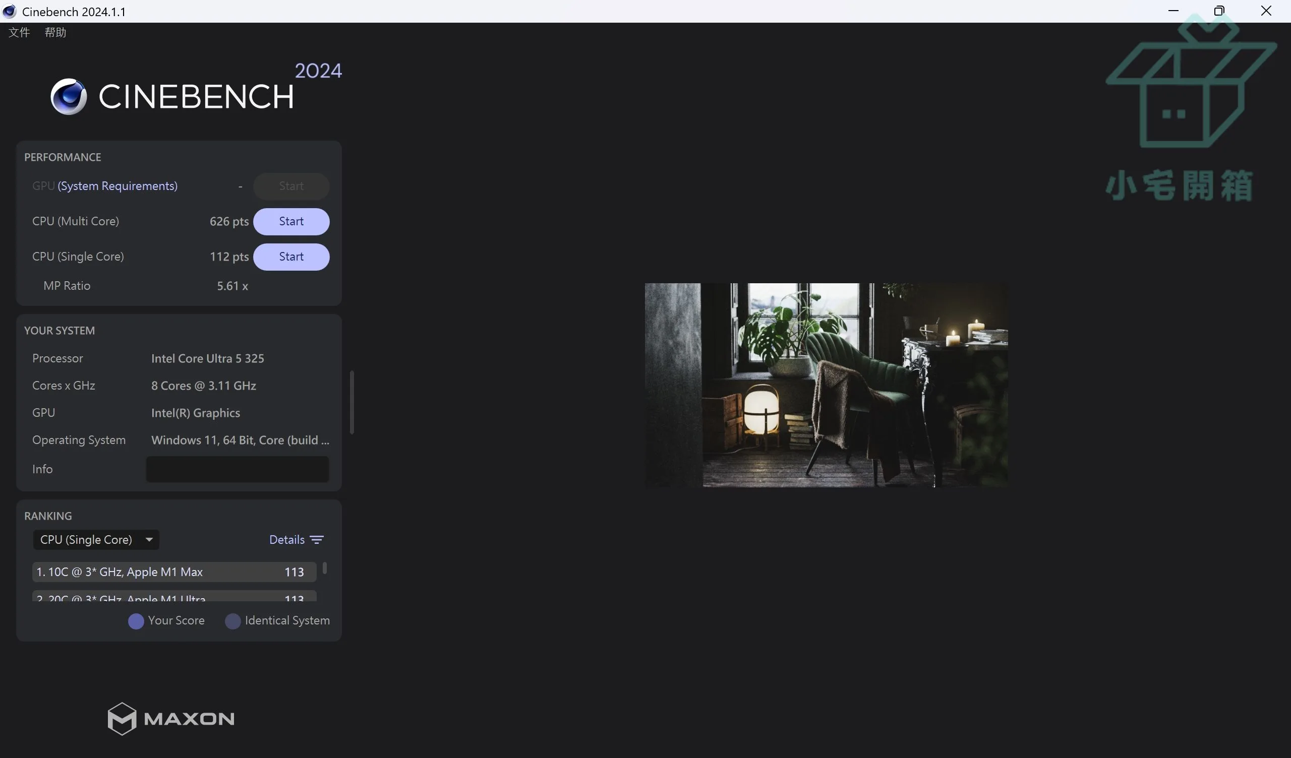

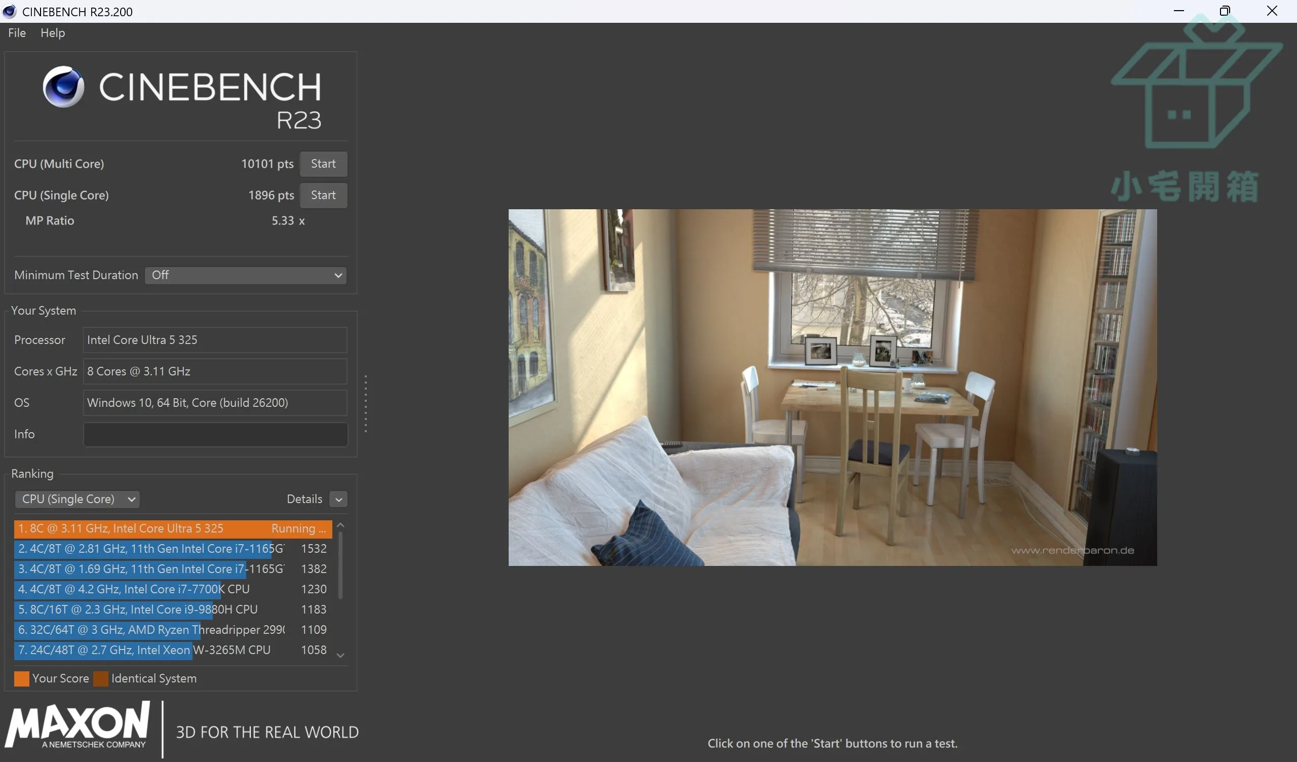

Cinebench為測試CPU性能的公認標準:早期版本R15可用於評估短時間內連續使用CPU的性能表現;而最新版本R23可用於評估長時間內連續使用CPU的性能表現。
在Cinebench R15 中得到的分數為282/1440(單核/多核);Cinebench R20 中得到的分數為715/4101(單核/多核);Cinebench R23 中得到的分數為1896/10101(單核/多核);Cinebench R24 中得到的分數為112/626(單核/多核)。

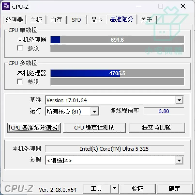

在平衡模式下,CPU-Z的標準下得分為691.6/4705.5(單核/多核)。

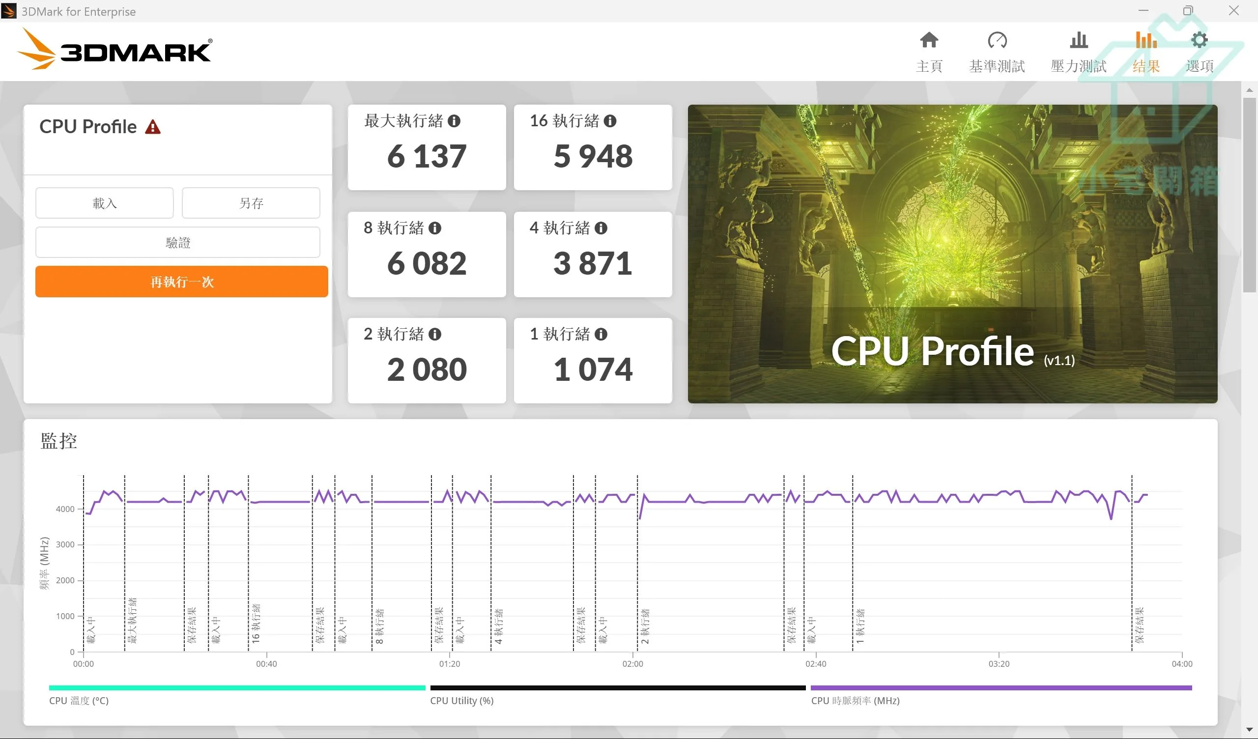

3DMark CPU Profile 是針對處理器所設計的測試,主要測試 CPU 的物理運算與自訂模擬兩種工作,並分別測試處理器的 1、2、4、8、16 與最大執行緒下的效能,除效能外也會記錄 CPU 時脈與溫度表現。

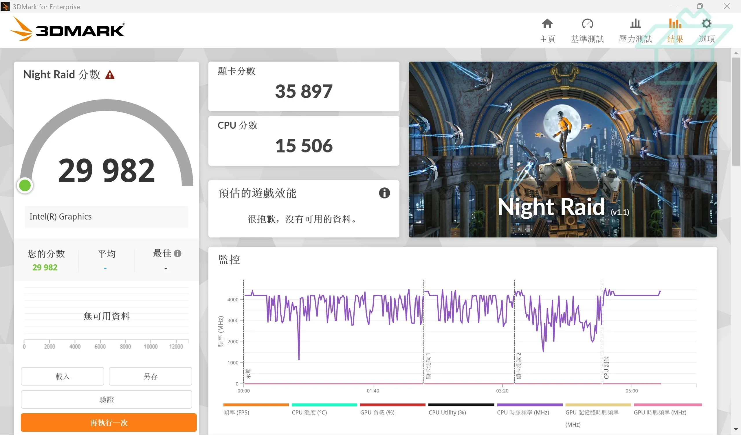

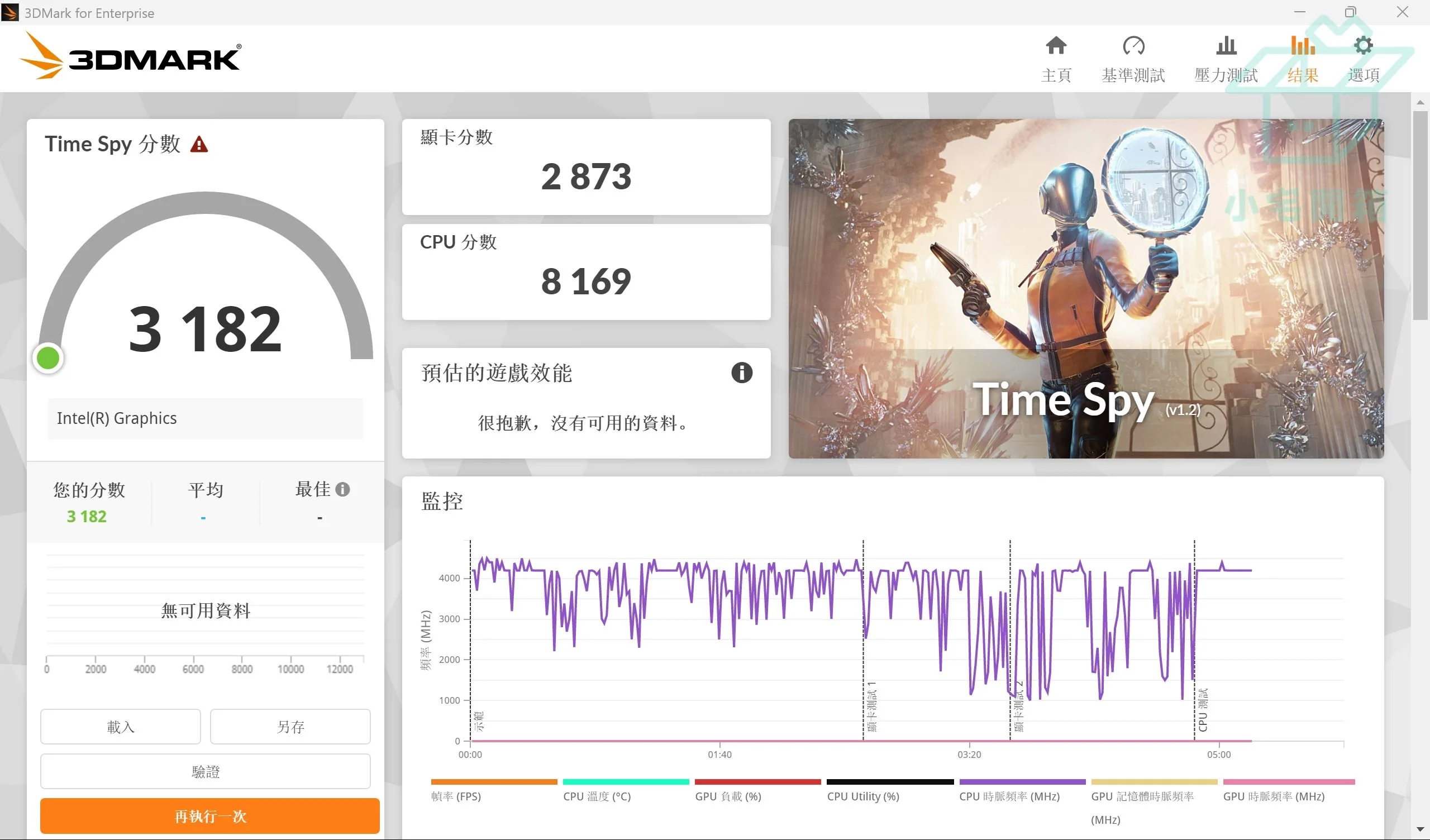

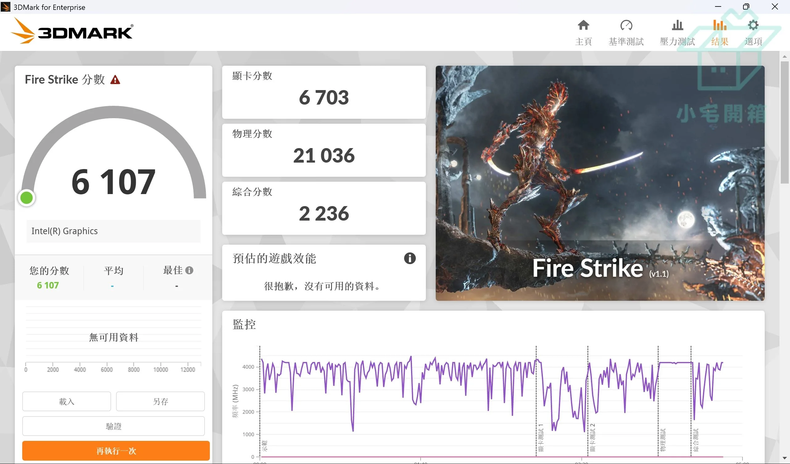

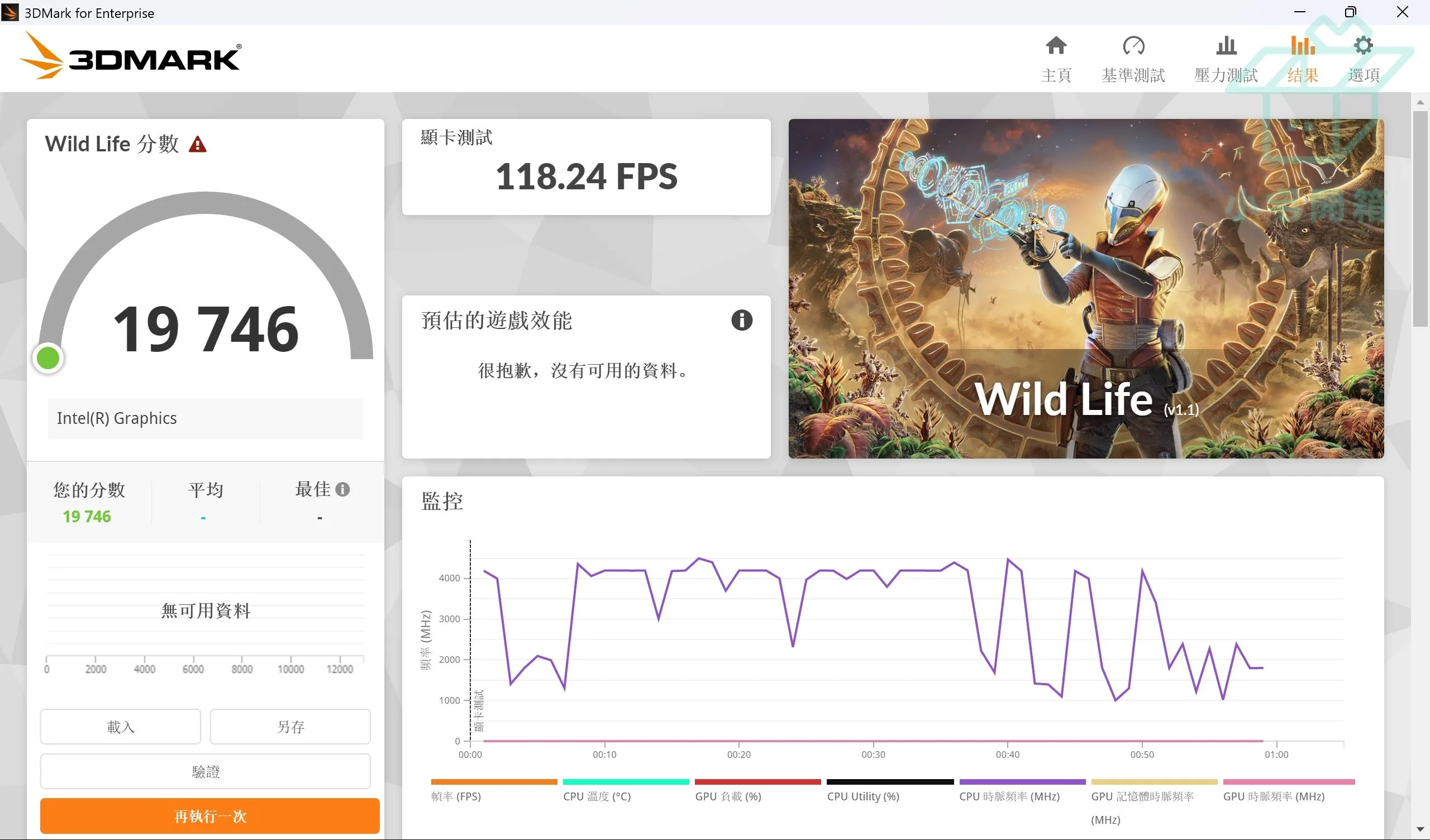

3DMark Fire Strike為測試GPU性能的公認標準;WildLife可以跨平台跑分對比,支援Windows、iOS、Android三大系統,Windows、Android平台上使用Vulkan API,iOS平台上則使用Metal API;Fire Strike系列為測試DX11 API下的性能跑分,可顯示執行DX11的遊戲性能;3DMark Night Raid是一款針對搭載了集成顯卡的筆記型電腦、平板電腦和其它行動計算裝置的新款DirectX 12基準測試。
在Time Spy中得到的圖形分數為3182、在Fire Strike 中得到的圖形分數為6107、在Wild Life中得到的圖形分數為19746、在Night Raid中得到的圖形分數為29982。

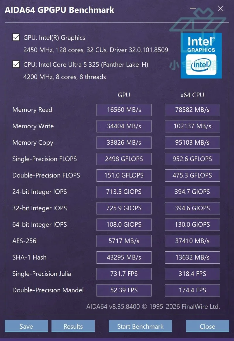

AIDA64 GPGPU為科學運算的指標:測試在各種精度或整數運算下的浮點運算性能與I/O操作性能。

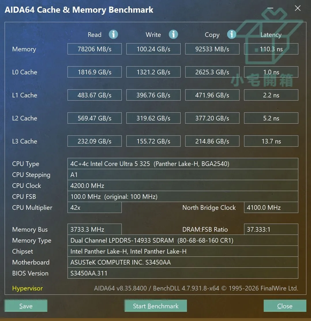

記憶體效能測試
▲ AIDA64 Cache & Memory測試
記憶體使用LPDDR5X-6400 Read/Write/Copy速度為78206(MB/s)/100.24(GB/s)/92533(MB/s)延遲 110.3 ns。

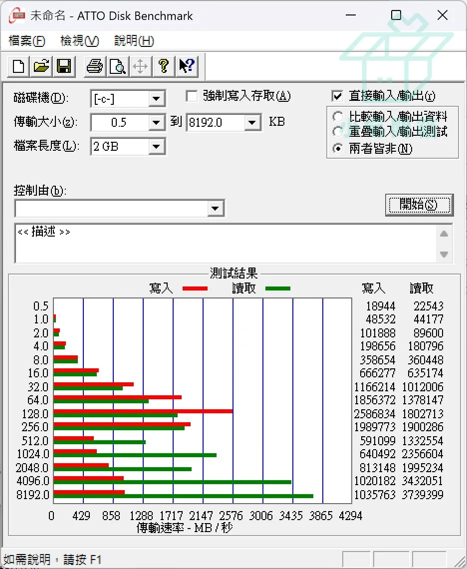

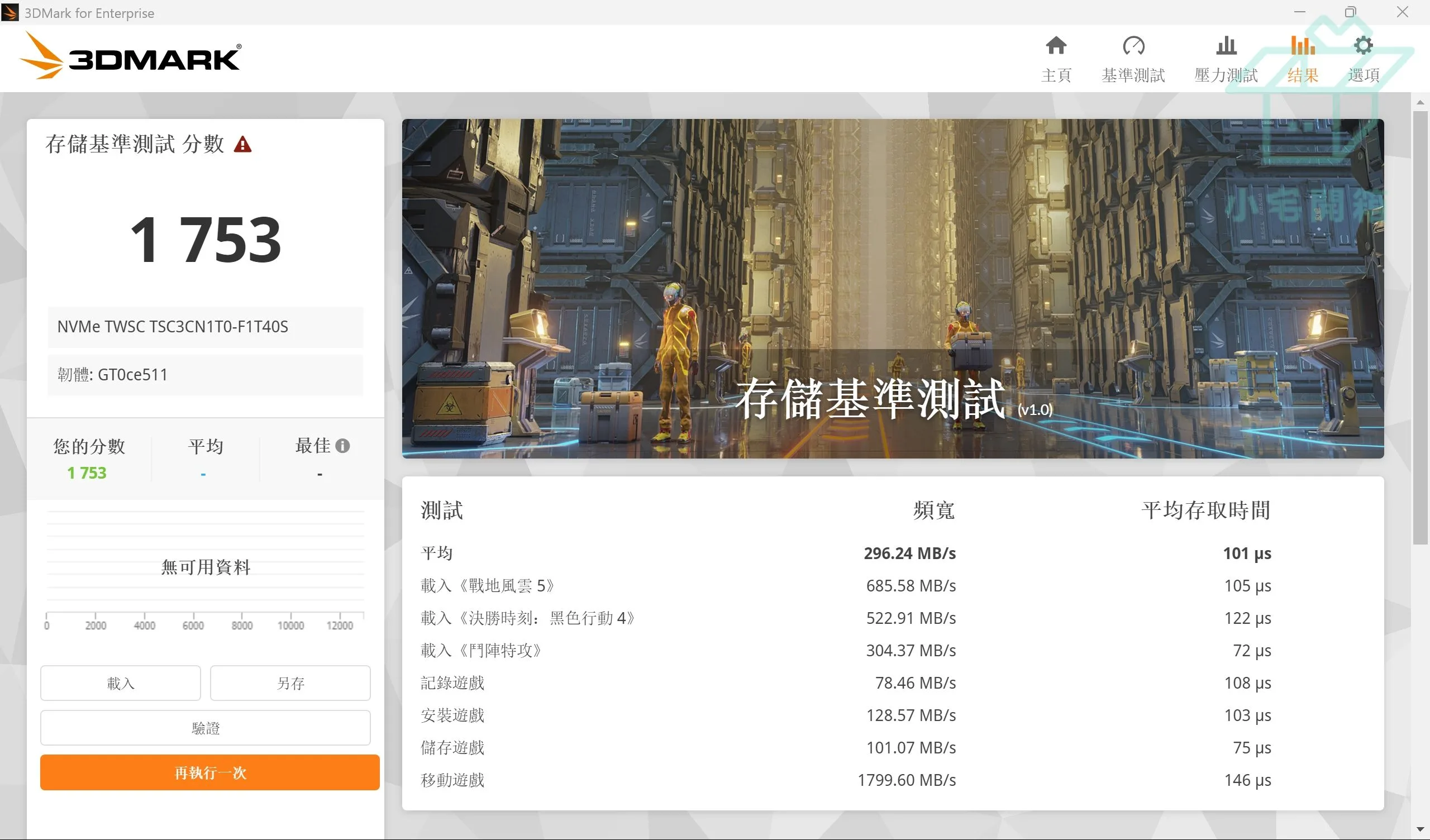

硬碟效能測試
AS 測速
複製效能
壓縮效能
CrystalDiskMark
ATTO
PC MARK測速

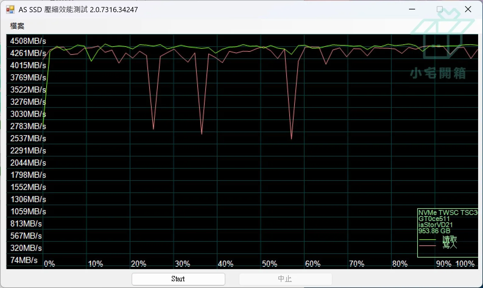

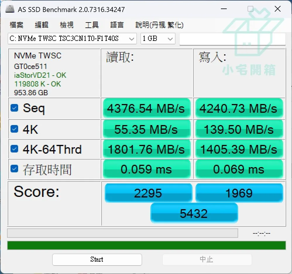

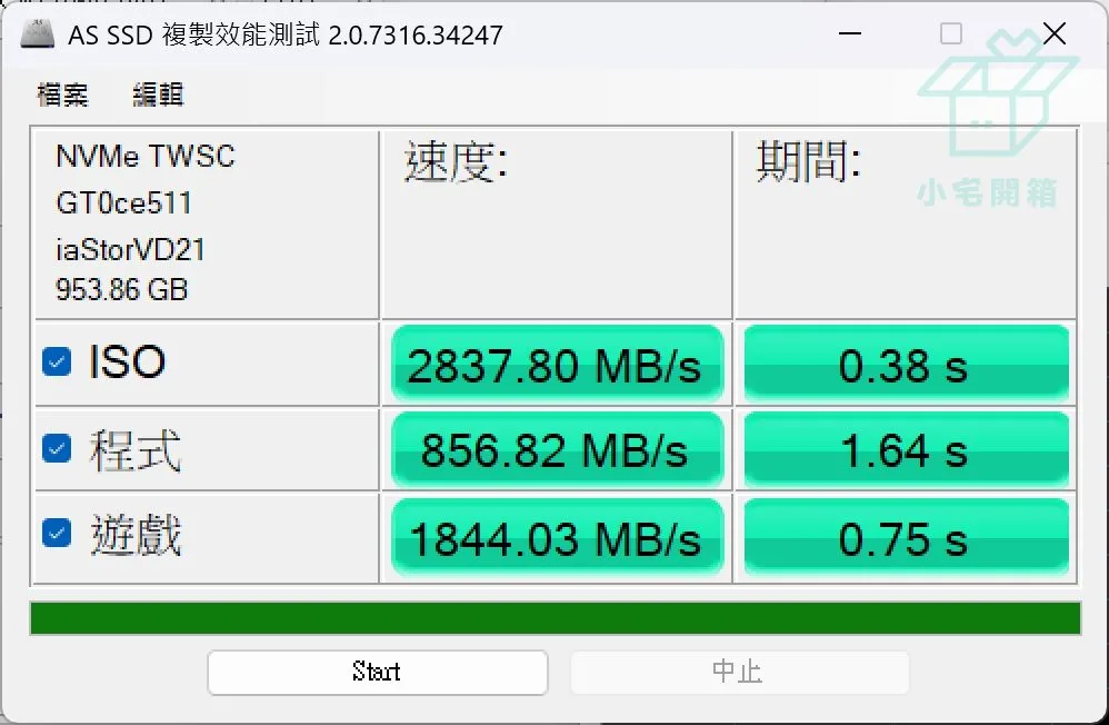

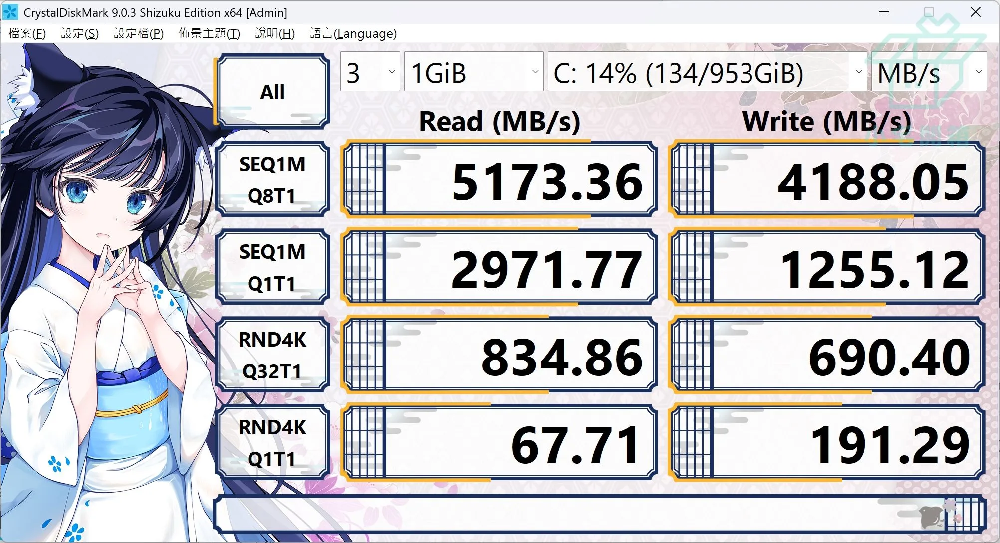

在AS SSD測試中循序讀寫速度為 4376.54/4240.73 (MB/s),隨機(4K)讀寫速度為 55.35/139.50(MB/s);而在CrystalDiskMark測試中循序讀寫速度為5173.36/4188.05 (MB/s),隨機(4K)讀寫速度為67.71/191.29(MB/s)。

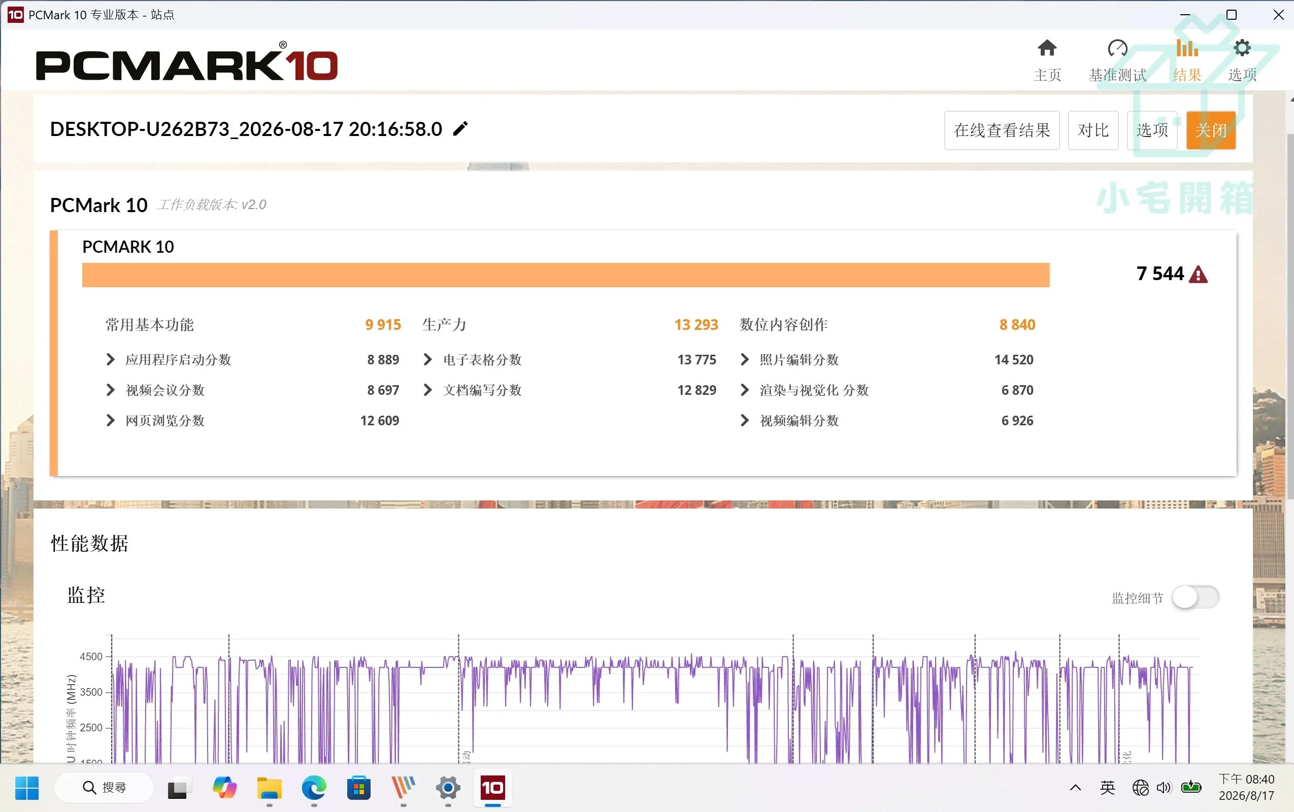

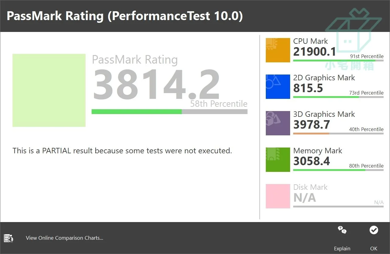

PCMark系列為測試電腦綜合性能的評比,內容包含上網、視訊、文書處理、影片渲染以及遊戲等應用。
在PCMark 10中得到的分數為7544;PassMark的得分為3814.2。

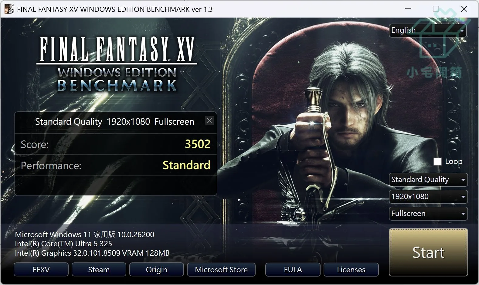

太空戰士15 表現普通,畢竟也還只是內顯而已,1080P玩這種比較精緻的遊戲就顯得有點吃力了。

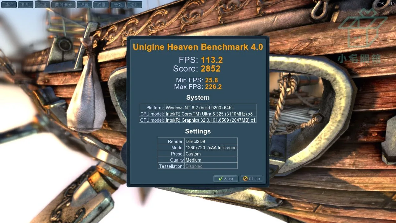

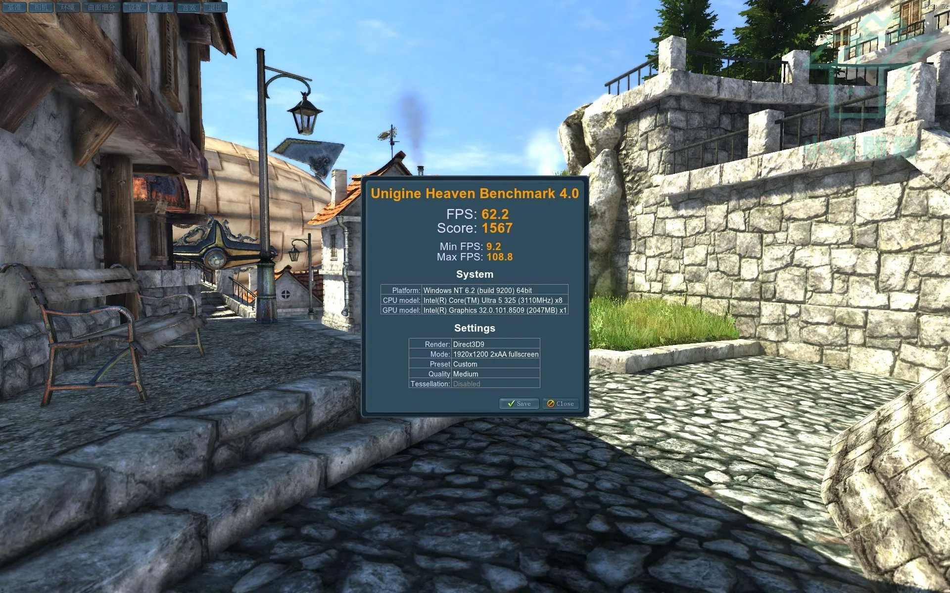

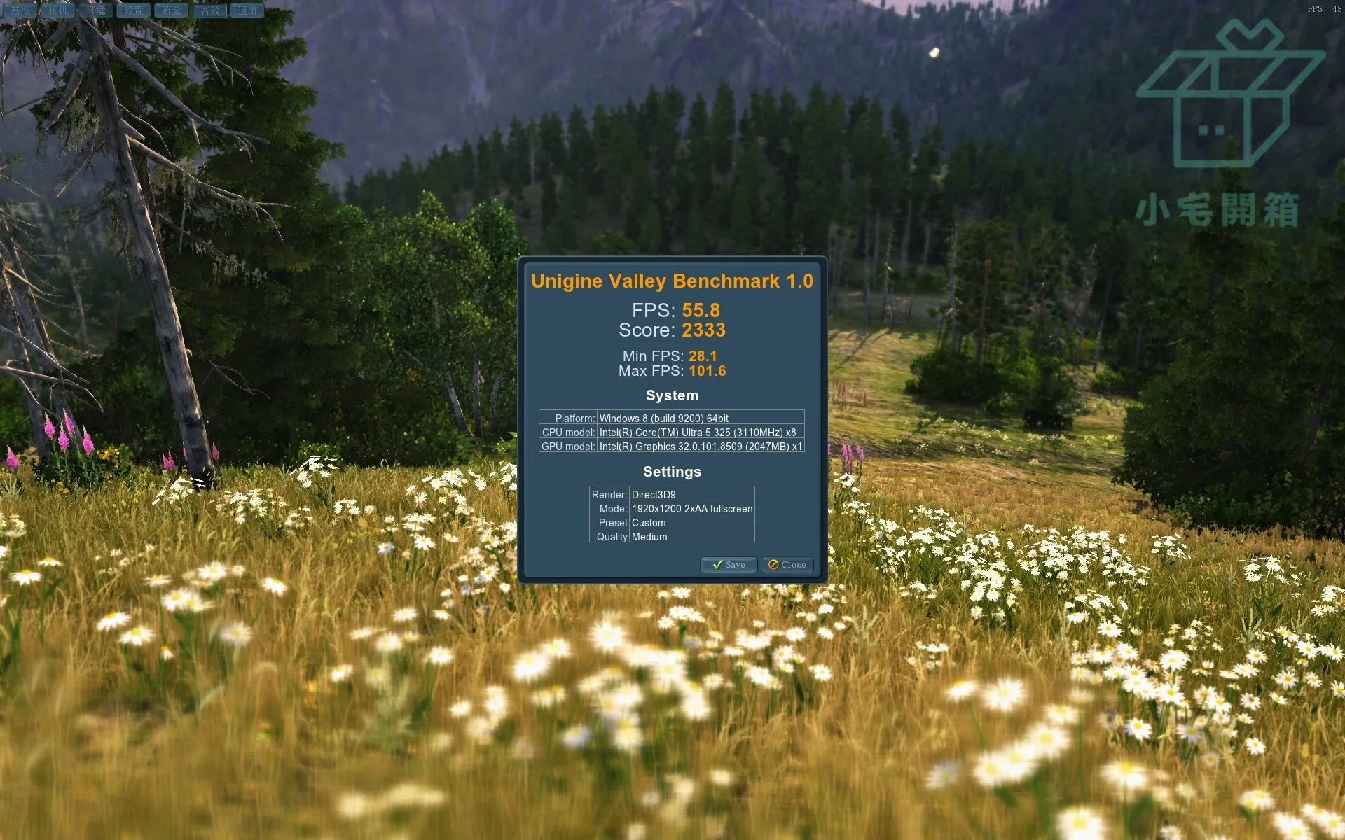

Heaven Benchmark是基於Unigine引擎的基準測試軟件,上面一樣分成FHD一個特效全開跟特效入門。
720P
1080P

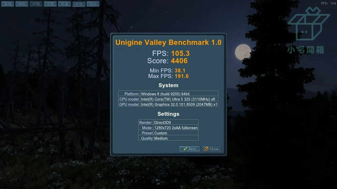

Valley 是在一個高達 640,000,000m2無縫地形的森林山谷中,周圍的茫茫樹海中的每片葉子和花瓣均表現得十分細緻,充份利用了 Unigine 引擎對大型互動場境的應用,測試採用鳥瞰方式穿越這個天堂般的山谷,同時亦考驗著 3D 繪圖卡的性能。

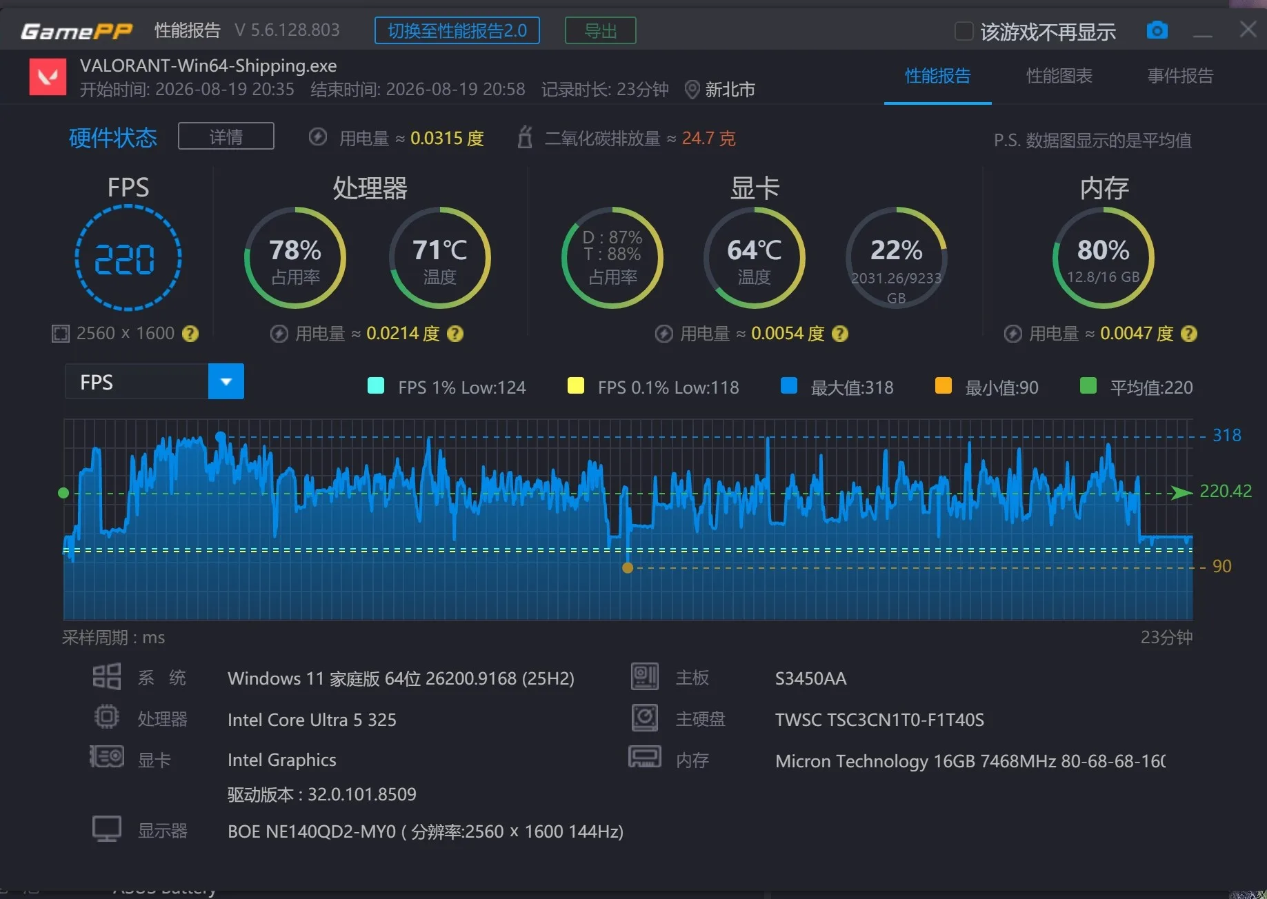

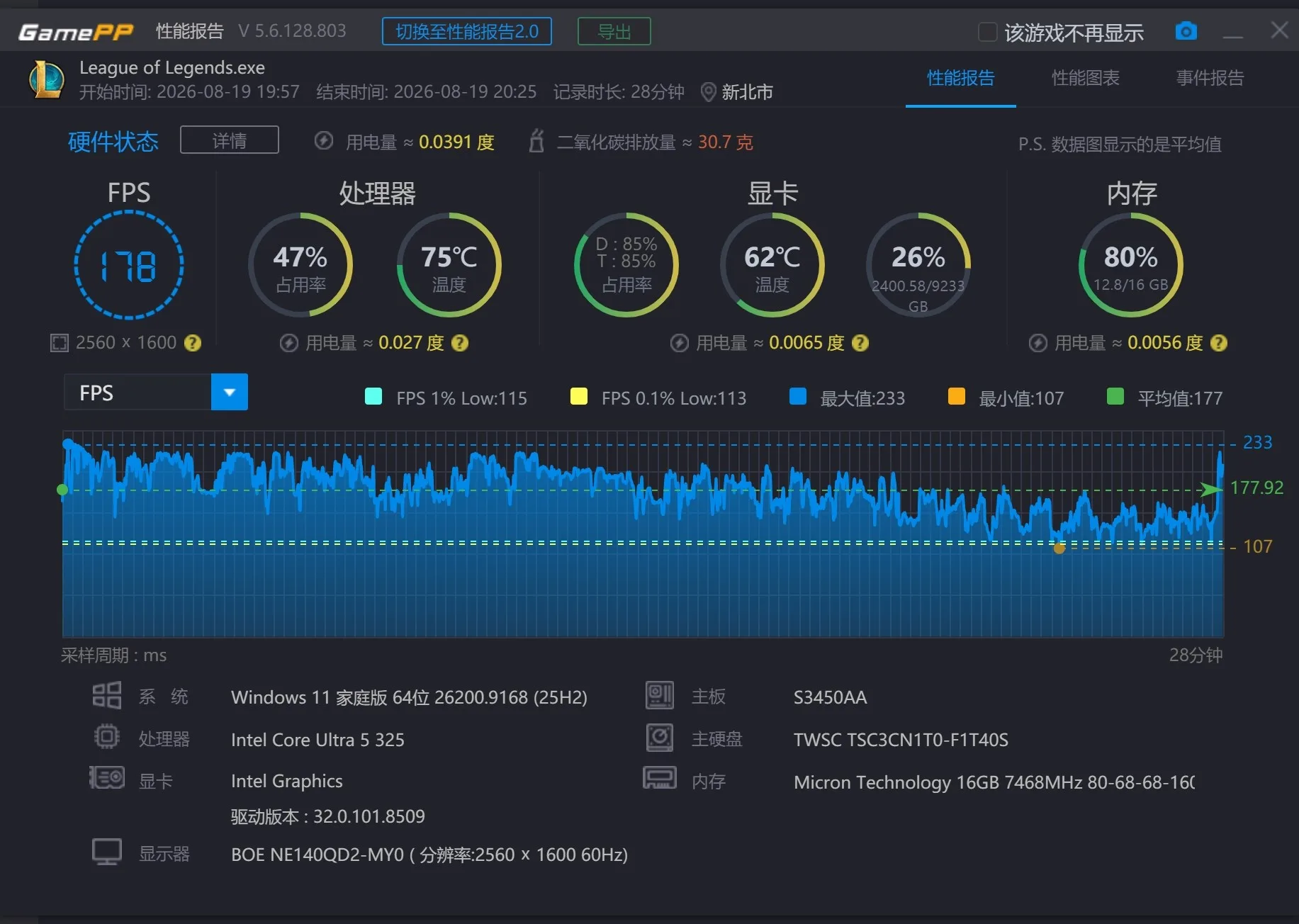

原神
瓦羅蘭
英雄聯盟

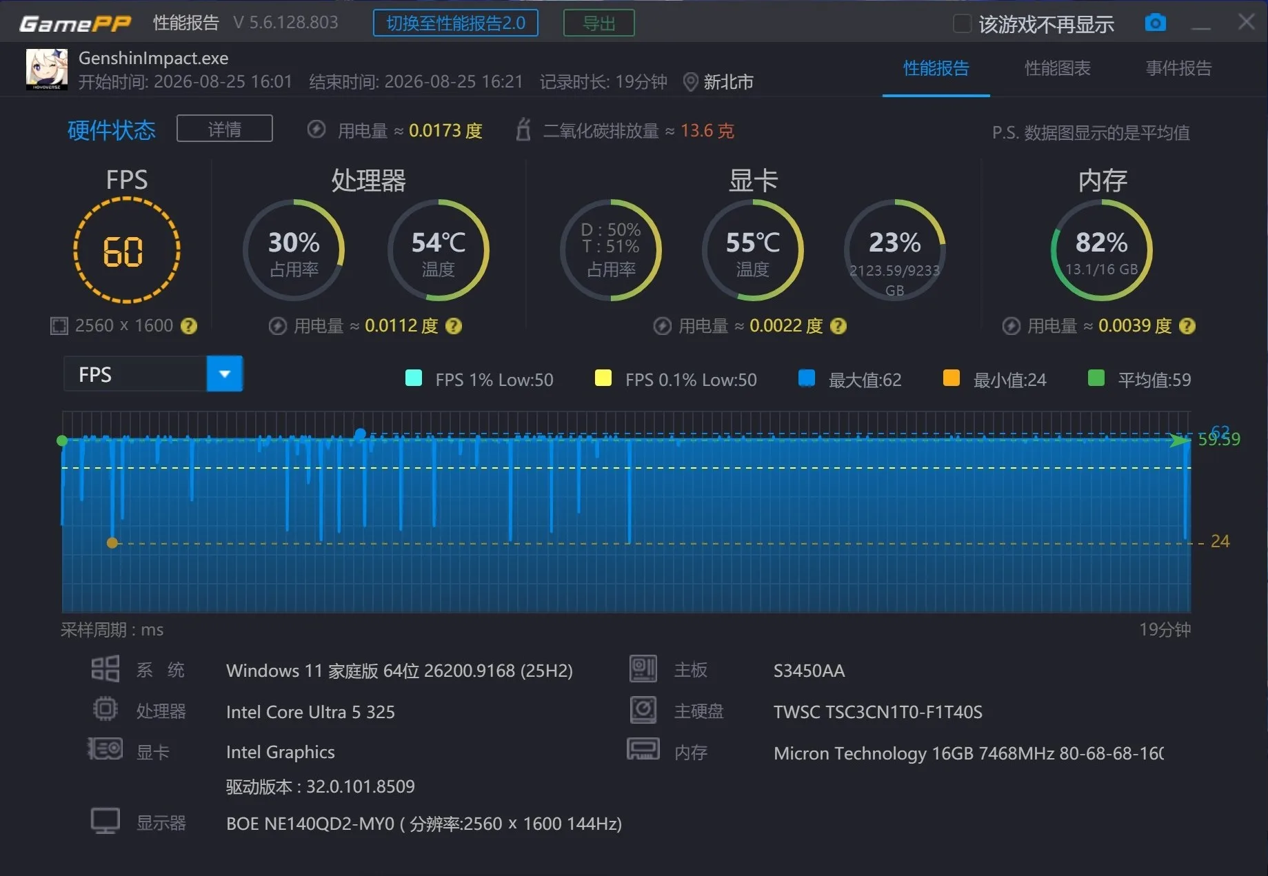

目前熱門的線上遊戲使用預設畫質都可以跑得很順暢,原神可以穩定60fps,瓦羅蘭平均在220fps,LOL召喚峽谷平均在178fps,上班休息想打一把都沒問題。

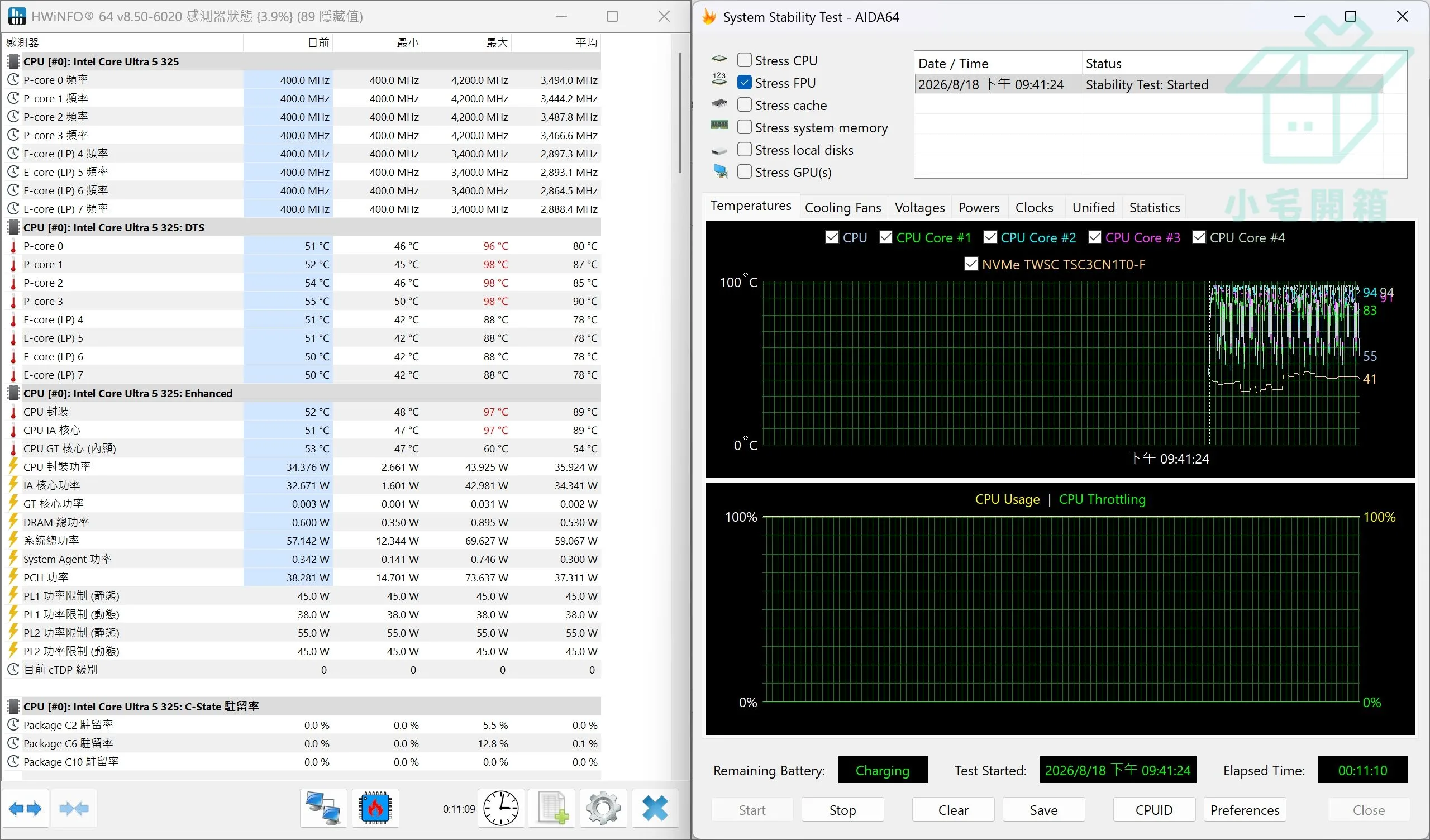

散熱性能測試-使用AIDA64
CPU的散熱性能採用AIDA64系統穩定性測試:設定勾選FPU一項,此選項會令CPU調用AVX2指令集進行運算,模擬在影片轉檔、遊戲以及使用一些繪圖與工程等專業軟體時的CPU狀態。
透過單獨使用AIDA64系統穩定性測試(也就是俗稱的CPU單烤),我們模擬出使用者在進行影片轉檔以及使用一些繪圖與工程等專業軟體時所可能遇到的使用情況:在一般模式下CPU大核頻率為3.4GHz左右;小核頻率為2.8GHz左右、溫度維持在52度左右以及功耗為38W,下面會用更嚴苛的測試。

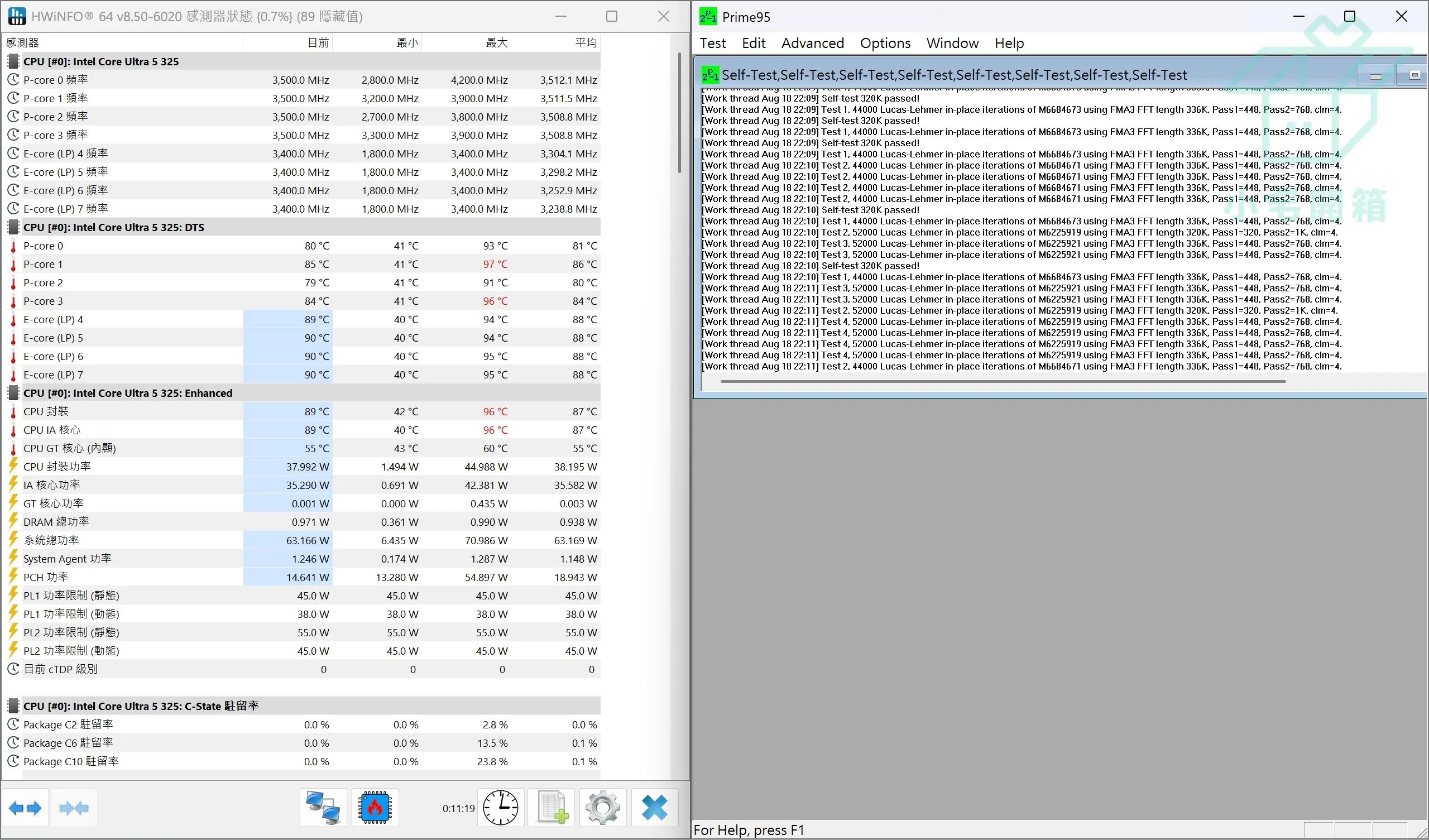

散熱性能測試-使用Prime95
Prime95 是一套很資深的數學計算(CPU測試)軟體,它是一套比AIDA64更為「嚴苛」的CPU測試軟體,在所有的拷機軟體中是公認的最殘酷的一款。它把負荷高得有點離譜的工作量載入在CPU身上,以此來考驗CPU的承受能力。
透過單獨使用Prime95系統穩定性測試(也就是俗稱的CPU單烤),我們模擬出使用者在進行影片轉檔以及使用一些繪圖與工程等專業軟體時所可能遇到的使用情況:在一般模式下大核頻率為3.5GHz左右;小核頻率為3.2GHz、溫度維持在87度左右以及功耗為38W。

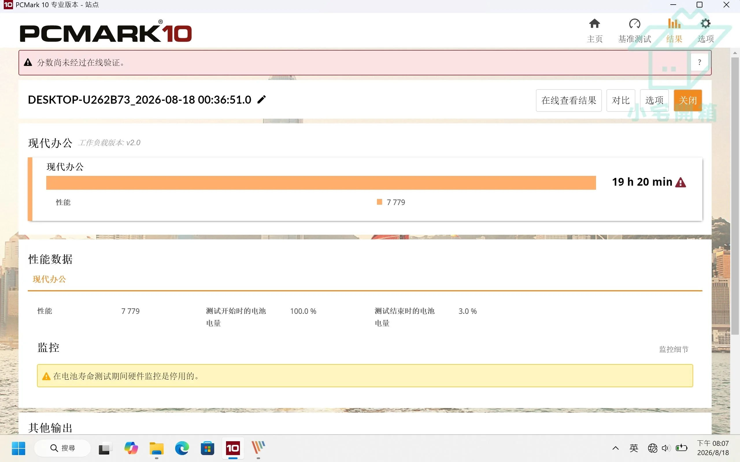

續航力測試
這個續航以14吋來說表現相當不錯,已經贏過目前市面上很多台筆電了,在不犧牲性能的情況下能有這樣的表現,歸功70Wh大電池以及於專為輕薄筆電而設計的Ultra5處理器。

整體性能功耗可以達到38W左右,官網表明是40W少了一點,但對比其他同價位筆電只能跑到35W已經很不錯了,值得一提的是在滿載的狀態下整體的溫度表現是不錯的,沒有到很誇張,雖然一開始會衝到90幾度,但是沒有破百都是好事,最後平均也都穩在87度左右。

續航力的部分,這樣的預算可以買到將近20小時的14吋高性能螢幕的續航表現,外出辦公一天都還有剩。

說真的
方向鍵閹割還好啦
我都覺得應該鍵盤都閹割掉
全部改用光學投影或是新一代的技術,這樣,筆電更方便攜帶
