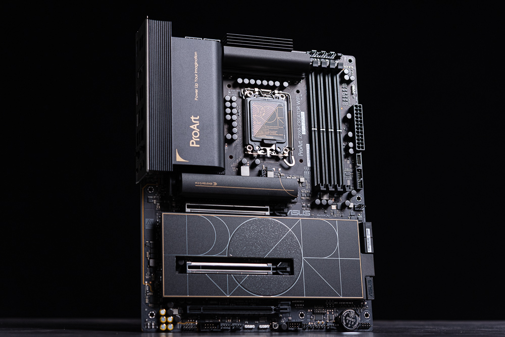

ProArt Z890-CREATOR WIFI 主機板單純靠著設計塑造專業、創作的形象,黑色的電路板、俐落的線條與圓潤交織,金色的字樣、線條點綴,造就這張主板無須 RGB 燈效點綴,只需「低調」就能與眾不同。
↑ ProArt Z890-CREATOR WIFI 主機板。

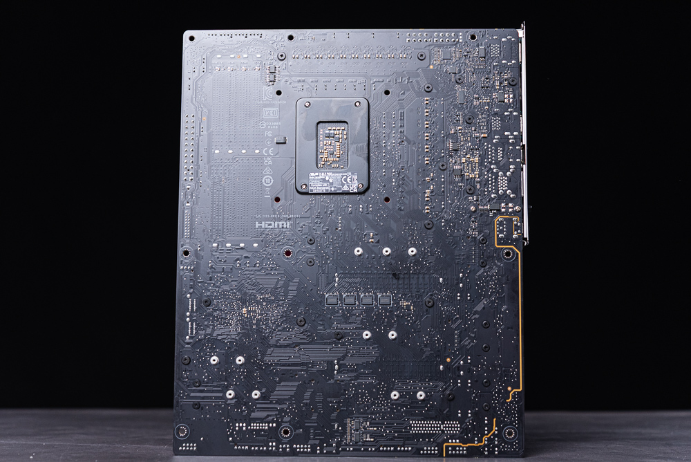

↑ 主機板背面。

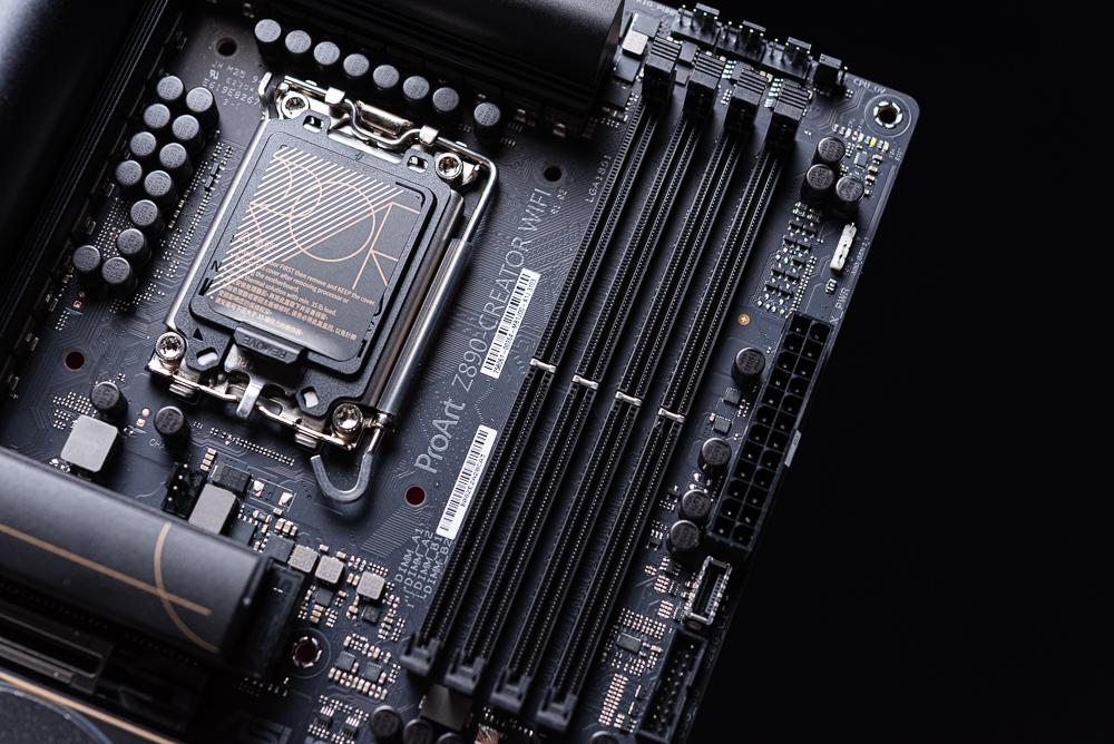

主板右上角的 4 DIMM DDR5 記憶體插槽,支援最大 256GB 容量與 DDR5 9600+(OC) 超頻可能,並支援 DIMM Fit / DIMM Fit Pro 調教記憶體超頻性能與 AEMP III 一般記憶體超頻功能。

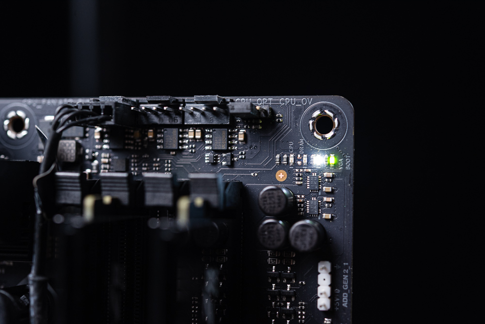

這區域除了 CPU 風扇針腳、MB 24pin 供電、前置 USB-C 20Gbps 等連接埠外,還有著 Q-LED 指示燈可在開機時提示目前的狀態:CPU、記憶體、顯示卡或開機等燈號,讓玩家檢查電腦開機狀況時更直覺。
↑ 主板右上角記憶體插槽。
↑ Q-LED 指示燈。

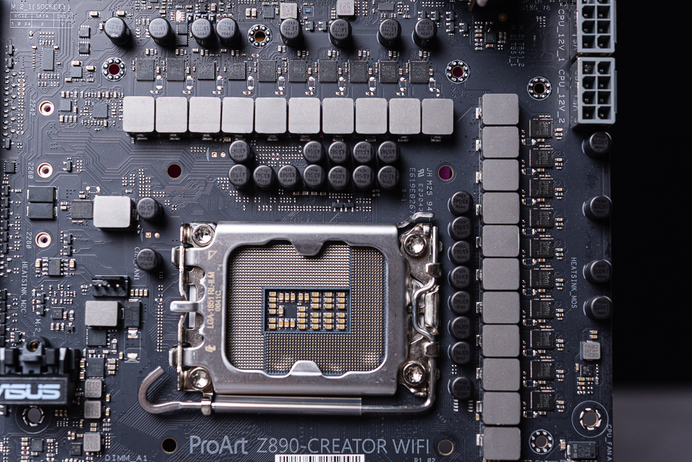

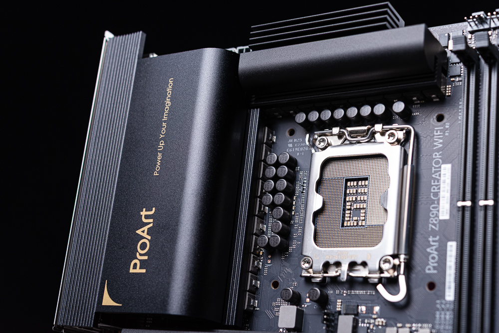

CPU 採用 LGA 1851 插槽,並具備 Vcore 16 相 90A + VCCGT 1 相 90A + VCCSA 2 相 90A + VCNNAON 2 相 80A SPS 供電設計,再加上黑色造型的散熱片,圓潤造型與霧面外觀延伸至格柵線條造型。
↑ CPU 採用 LGA 1851 插槽。
↑ 搭配雙 CPU 8pin 供電。

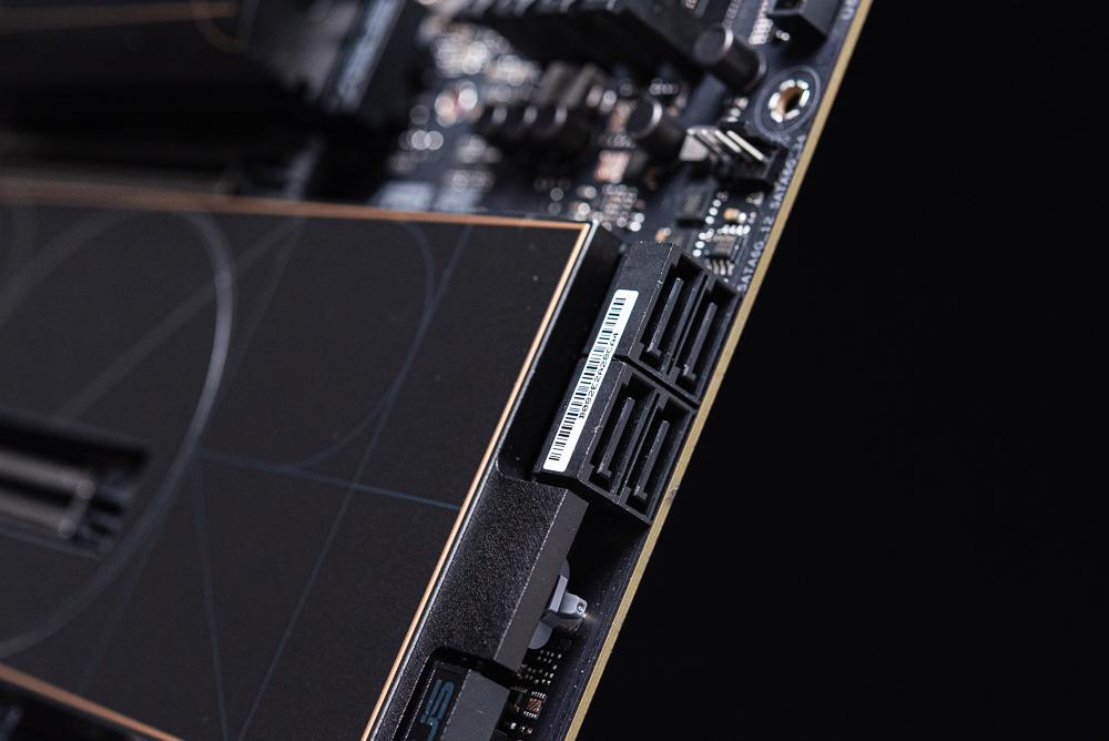

↑ 主板右下角則保有 4 SATA 擴充。

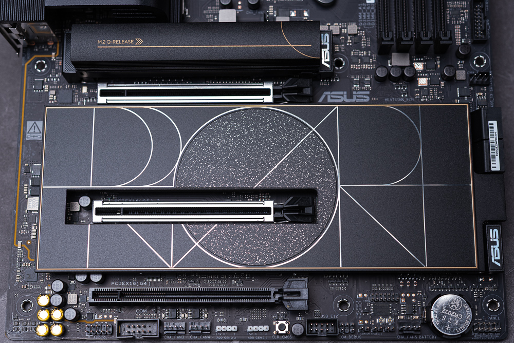

主板下半部則保有 2 個 PCIe 5.0 x16 插槽,支援單卡 x16、雙卡 x8/x8 通道分切,以及還有 1 個 PCIe 4.0 x16(@x4)插槽。讓專業用戶除了單卡、雙卡擴充外,還可保有一個介面卡擴充的能力,像是多路 HDMI 輸入 / 音訊輸入 / 音效卡等擴充。(不過 PCIe 4.0 x16(@x4)插槽與 M.2_5 共用通道。)
↑ 主板 PCIe 插槽與 M.2 散熱片造型。

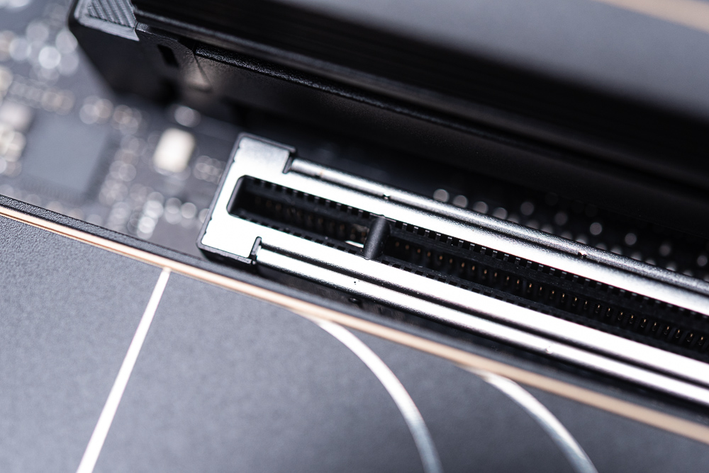

主要的 2 根 PCIe x16 插槽,除了有著金屬裝甲強化插槽的耐壓、抗扯性之外,採用 PCIe Slot Q-Release Slim 的設計,插槽中有著金屬片安裝顯卡後會自動鎖上插槽,移除顯示卡時只要從後方抬起即可快速移除。(如果平常很常拔插顯示卡,那這個在安裝時要稍微注意。)
↑ PCIe Slot Q-Release Slim。

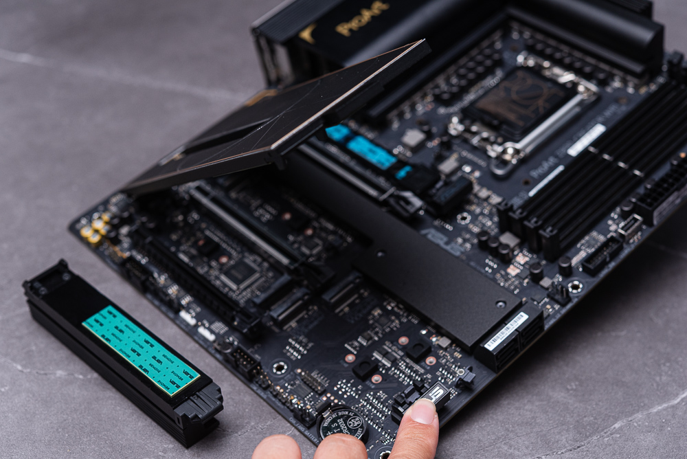

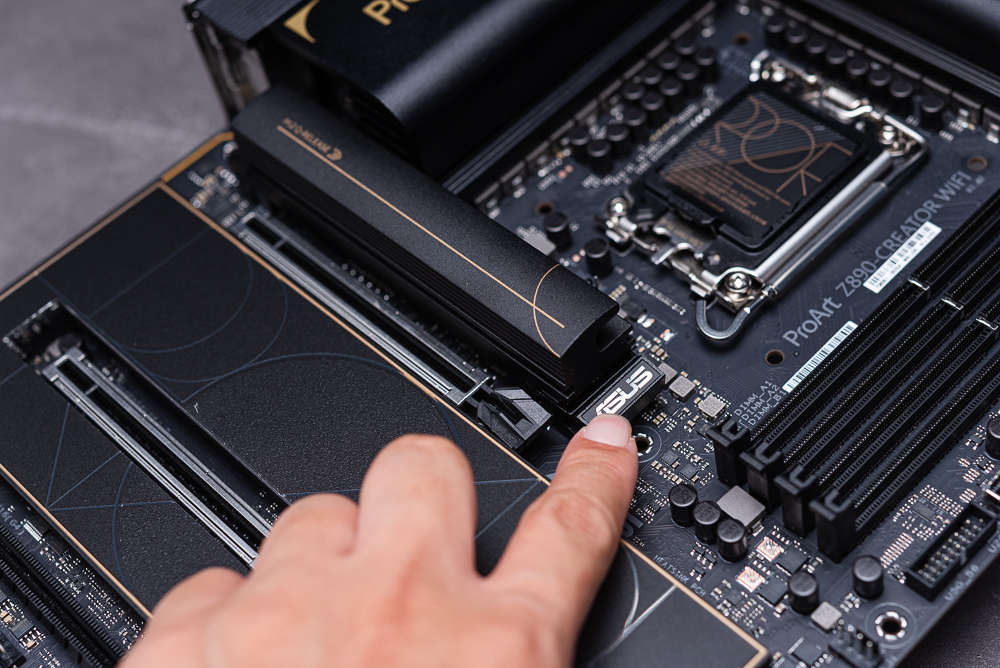

M.2 散熱片則都採用 M.2 Q-Release 按鈕,只要按下按鈕即可釋放散熱片;而下半部的散熱片則有鉸鏈結構,讓玩家再安裝 SSD 時更便利。
↑ M.2 Q-Release 按鈕。
↑ 整片散熱片鉸鏈結構搭 M.2 Q-Release 按鈕。

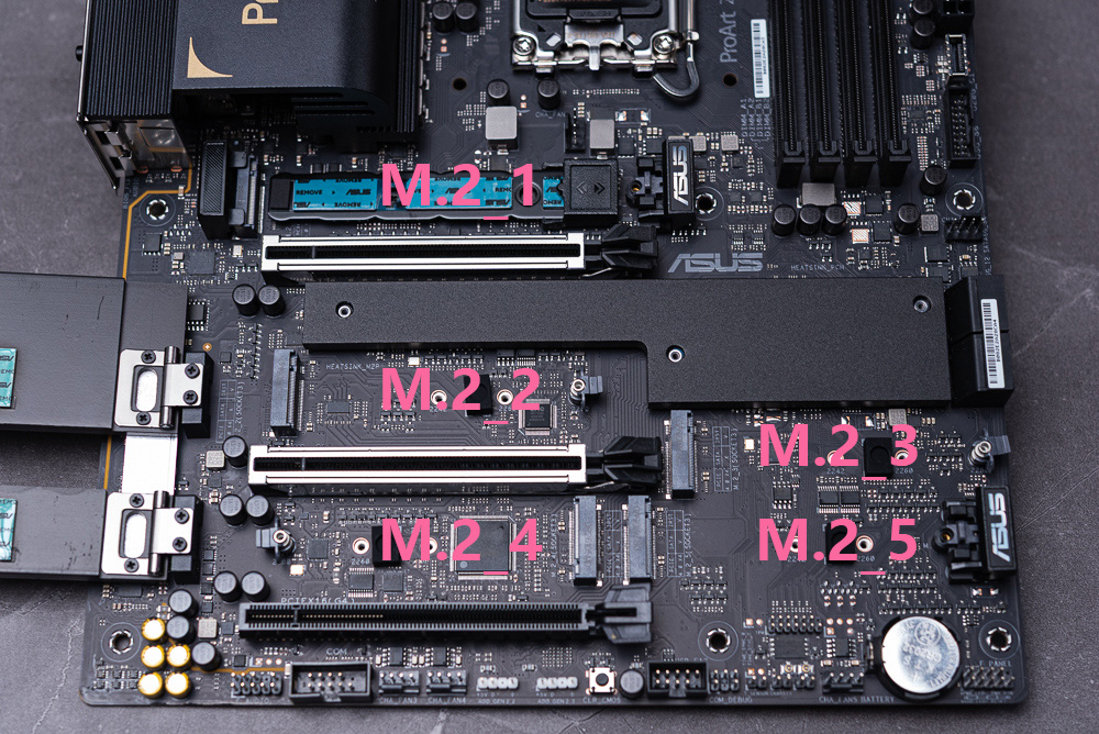

板子總共可安裝 5 個 M.2 SSD,第一根 M.2_1 使用 CPU 通道支援 PCIe 5.0 x4,第二根 M.2_2 同樣 CPU 通道支援 PCIe 4.0 x4 的規格,而 M.2_3、M.2_4 與 M.2_5 都採用晶片組通道,支援 PCIe 4.0 x4 的 SSD 規格。(不過 M.2_5 與 PCIe 4.0 x16(@x4)插槽共用通道。)
↑ M.2 插槽。

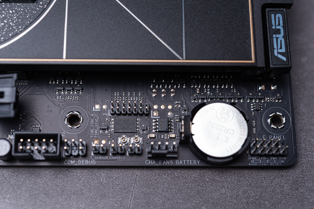

↑ CHASSIS 針腳上方有兩個類似 ipex 天線的接頭,這是提供高頻交易使用 TGPIO 的 TIME SYNC。

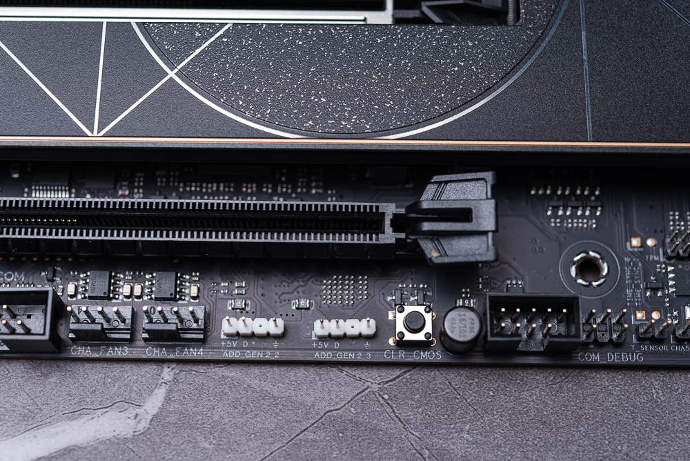

↑ 主板下方邊緣有著 CLR_CMOS 按鈕。

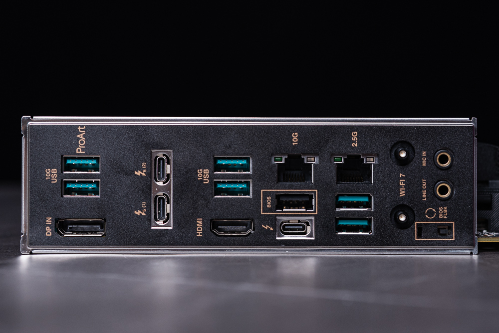

主板後 I/O 除了一體式檔板外,集結著最速 80Gbps 傳輸能力的 2 個 Thunderbolt 5 Type-C 以及 1 個 USB4 / Thunderbolt Type-C 連接埠,Thunderbolt 5 採用垂直排列,並在檔板上都有標示「閃電」符號讓玩家分辨。
除此之外,還有 6 個 USB 10Gbps、1 個 USB 2.0、以及 RJ-45 10GbE + 2.5GbE 雙有線網路、Wi-Fi 7 無線網路天線等。至於後 I/O 的 DP IN 連接至顯卡 DP Out 之後,可以讓內建的 Thunderbolt 使用獨顯輸出螢幕訊號。
↑ 主板後 I/O。

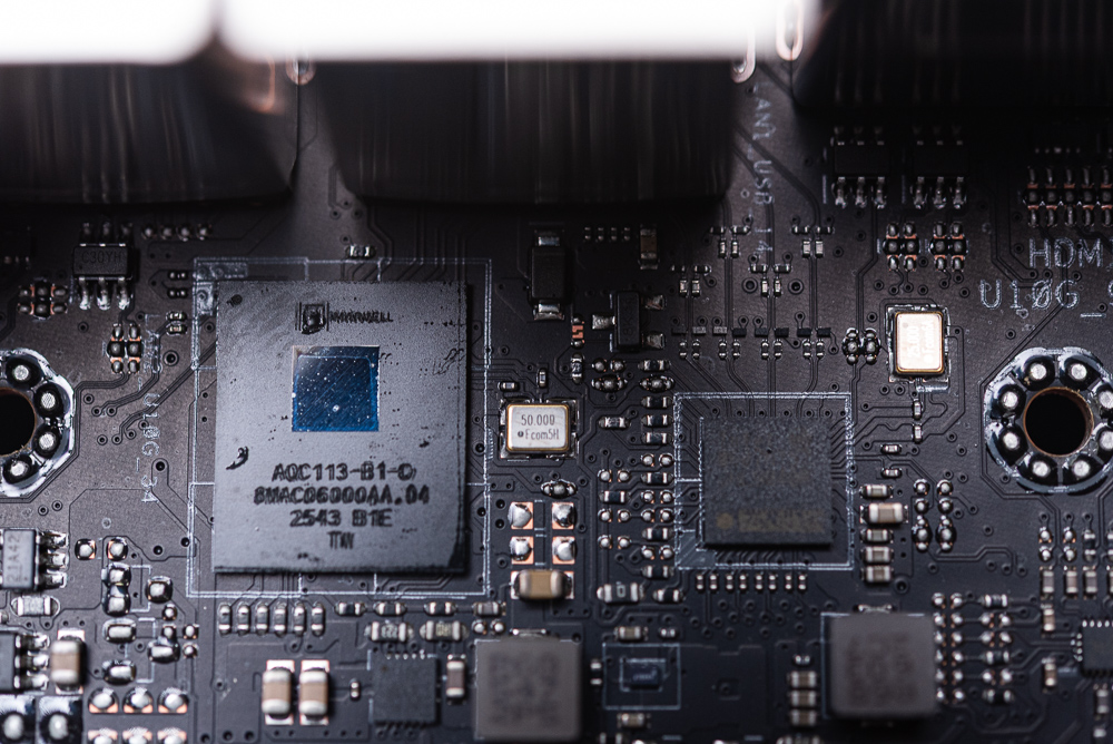

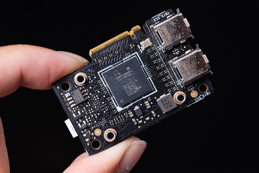

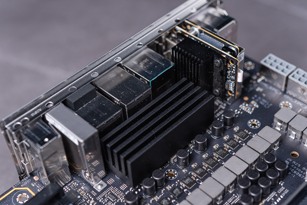

拆開左側的 VRM 散熱片,下方針對 Thunderbolt 5 與 Marvell AQtion 10GbE 網路晶片都有設置專屬散熱片。而拆開子板設計的 Thunderbolt 5 子卡,內部當然使用 Intel JHL9580 Thunderbolt 80/120G 控制器晶片。
↑ 10GbE 晶片與 Thunderbolt 晶片都有專屬散熱片。
↑ Intel JHL9580 Thunderbolt 80/120G 控制器晶片。

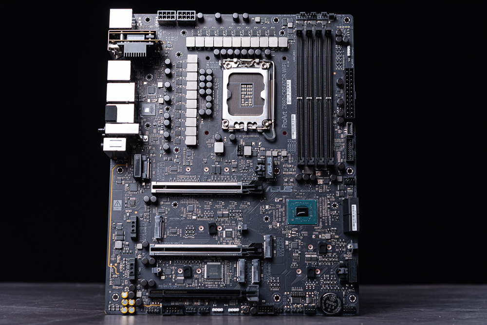

↑ 完整電路板外觀。
↑ Vcore 16 相 90A + VCCGT 1 相 90A + VCCSA 2 相 90A + VCNNAON 2 相 80A SPS。

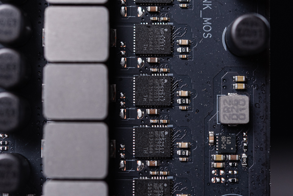

↑ Vcore 每相使用 MPS2517 90A SPS。

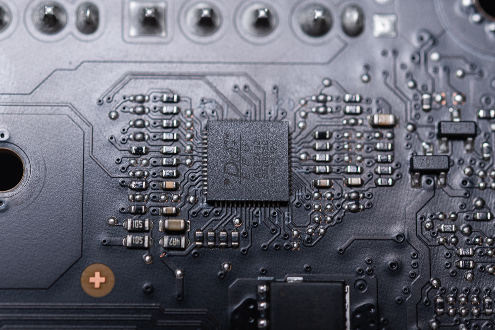

↑ VRM 控制晶片則位於背面。
↑ Marvell AQtion 10GbE 網路晶片。

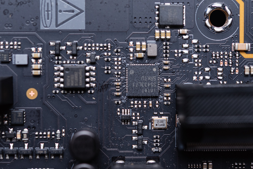

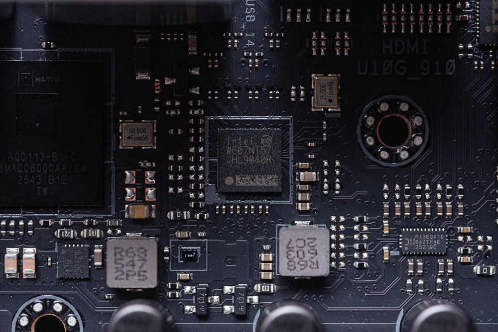

↑ Intel JHL9040R Thunderbolt 4 Retimer,這顆是用來輔助 CPU 提供的原生 Thunderbolt 4 訊號。

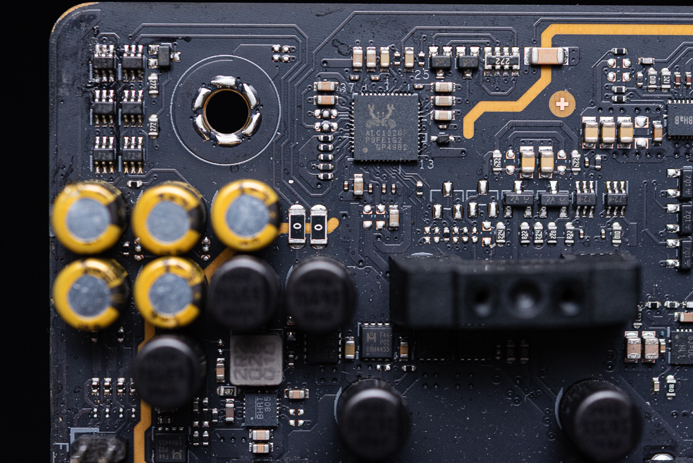

↑ Realtek ALC1220P 音效晶片。

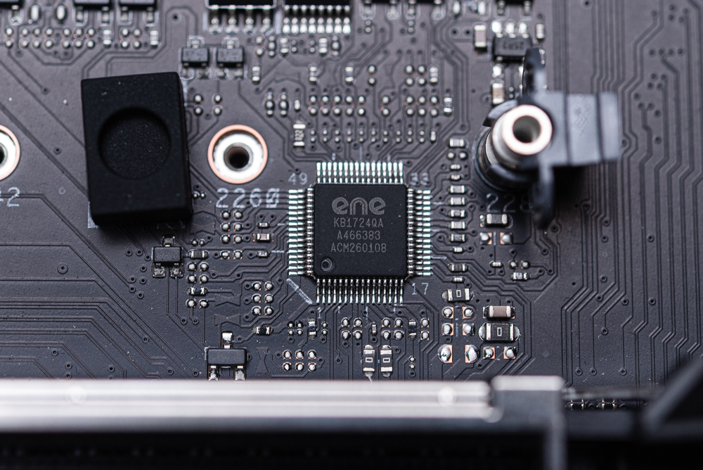

↑ ENE KB1724QA 提供 ASUS 自家 AI 超頻相關功能。

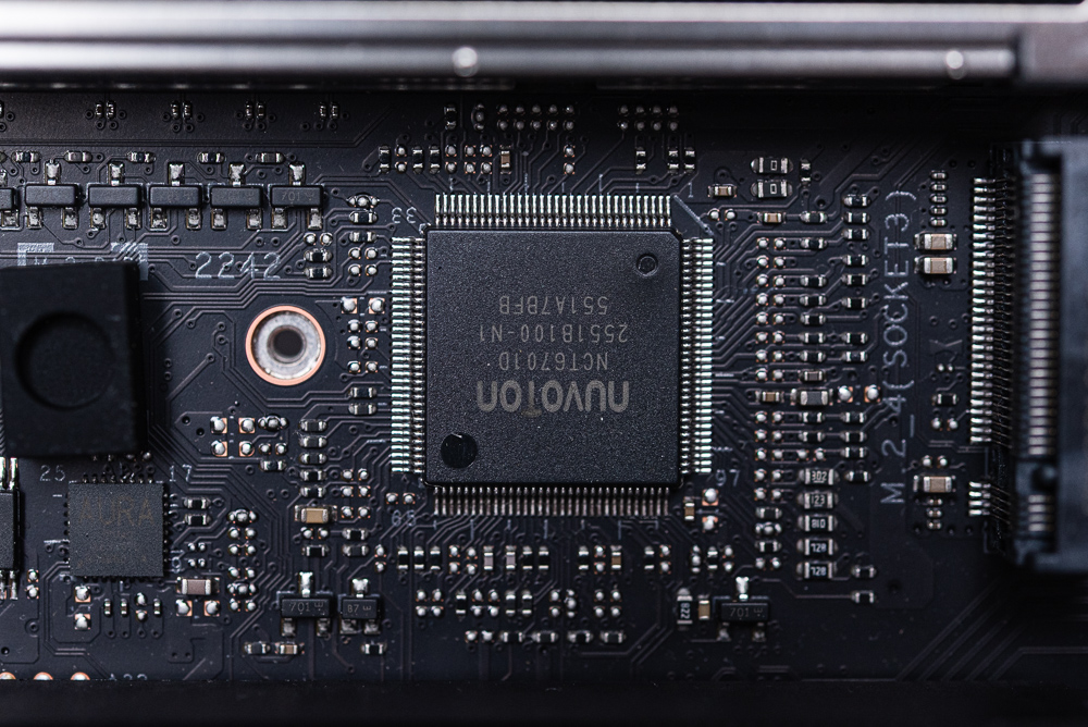

↑ NUVOTON NCT6701D 環控晶片。

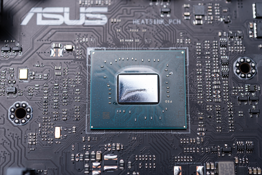

↑ Z890 晶片。

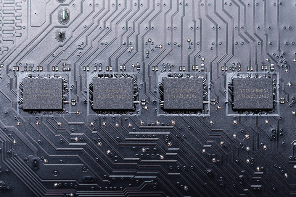

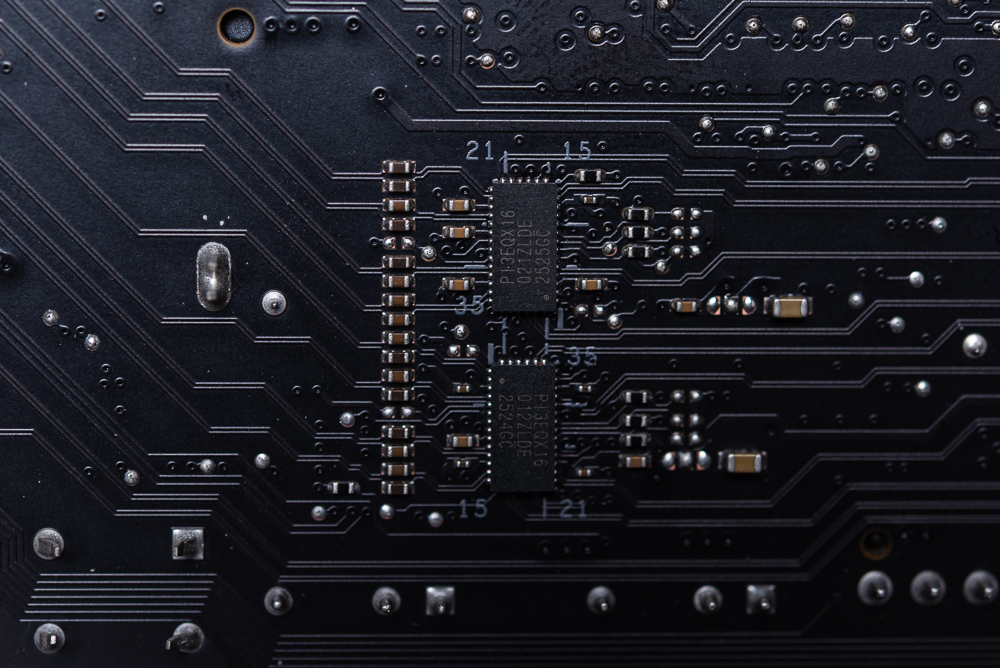

↑ 主板背面則有 4 顆 JYS13008MF01 處理 PCIe 5.0 通道切換。
↑ 主板背面 2 顆 P13EQX16 處理 PCIe 4.0 通道切換。

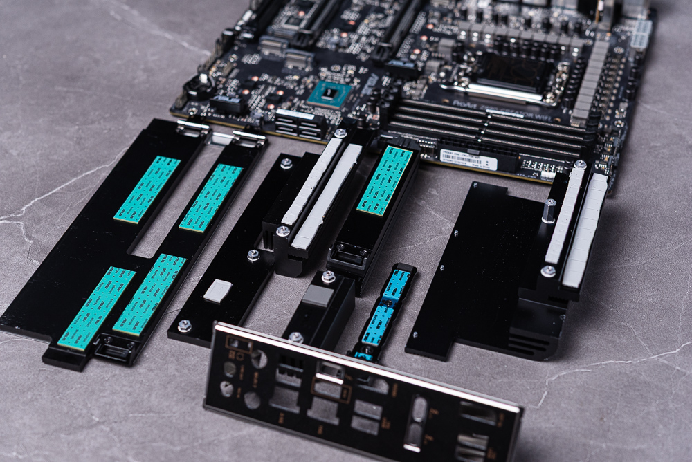

↑ 主板所有散熱裝甲。

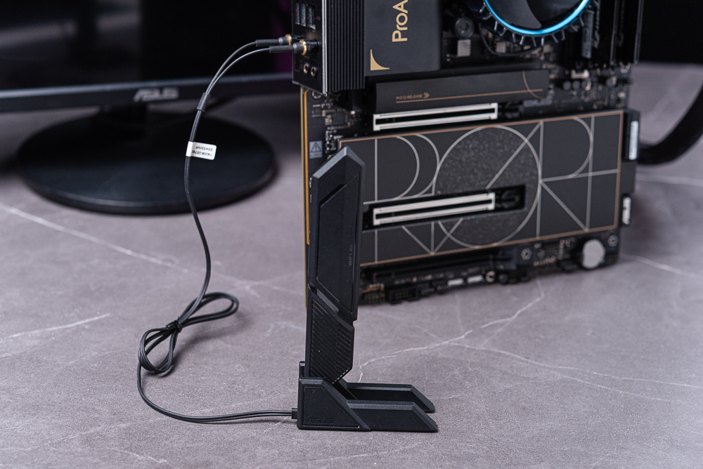

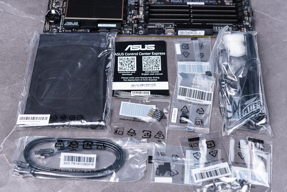

主板配件:擦拭布、SATA、前面板針腳、M.2 配件與 Wi-Fi Q-天線
主板配件則包含 ProArt 擦拭布、SATA、前面板針腳、M.2 配件與 Wi-Fi Q-天線,還有 ASUS Control Center Express 啟用序號。
↑ 主板配件。
↑ Wi-Fi Q-天線,隨插即用。

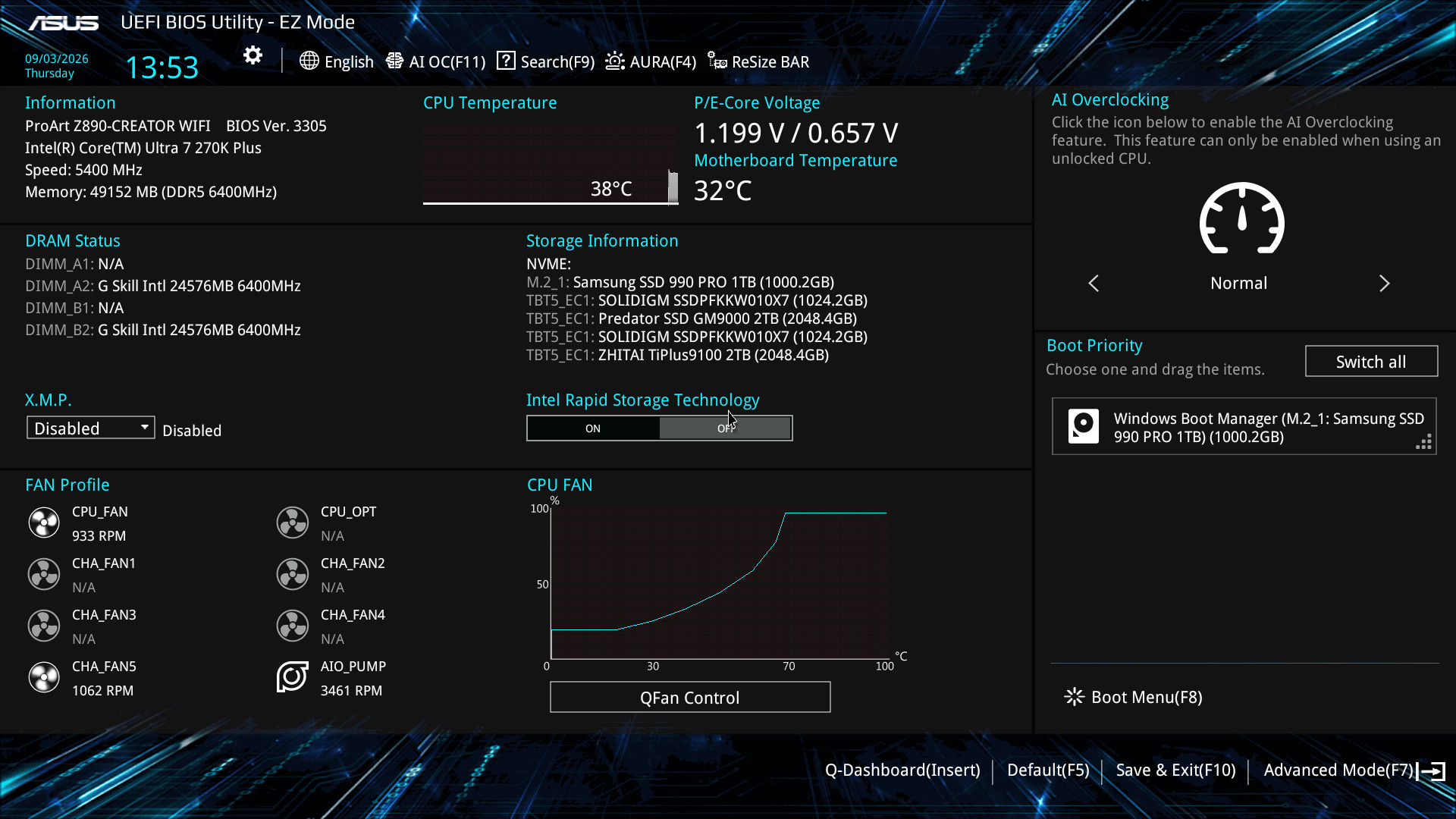

BIOS 的 EZ 模式中包辦主板、CPU、DRAM、儲存與風扇的必要資訊,讓玩家可輕鬆快速的瞭解電腦規格與狀況。而在 AI Overclocking 中則可快啟用 AI 優化功能,以及 X.M.P. 快速開啟等選項;按下 F7 則可切換至進階模式。
↑ EZ 模式。

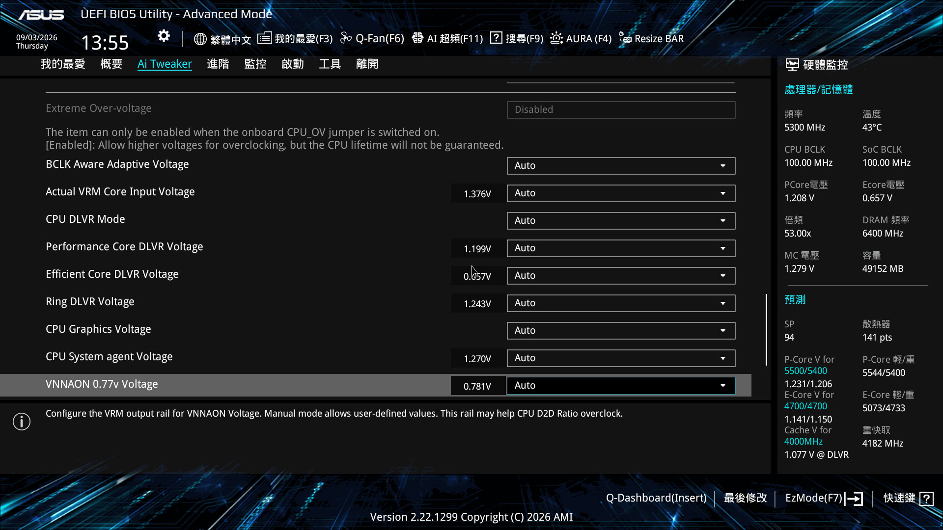

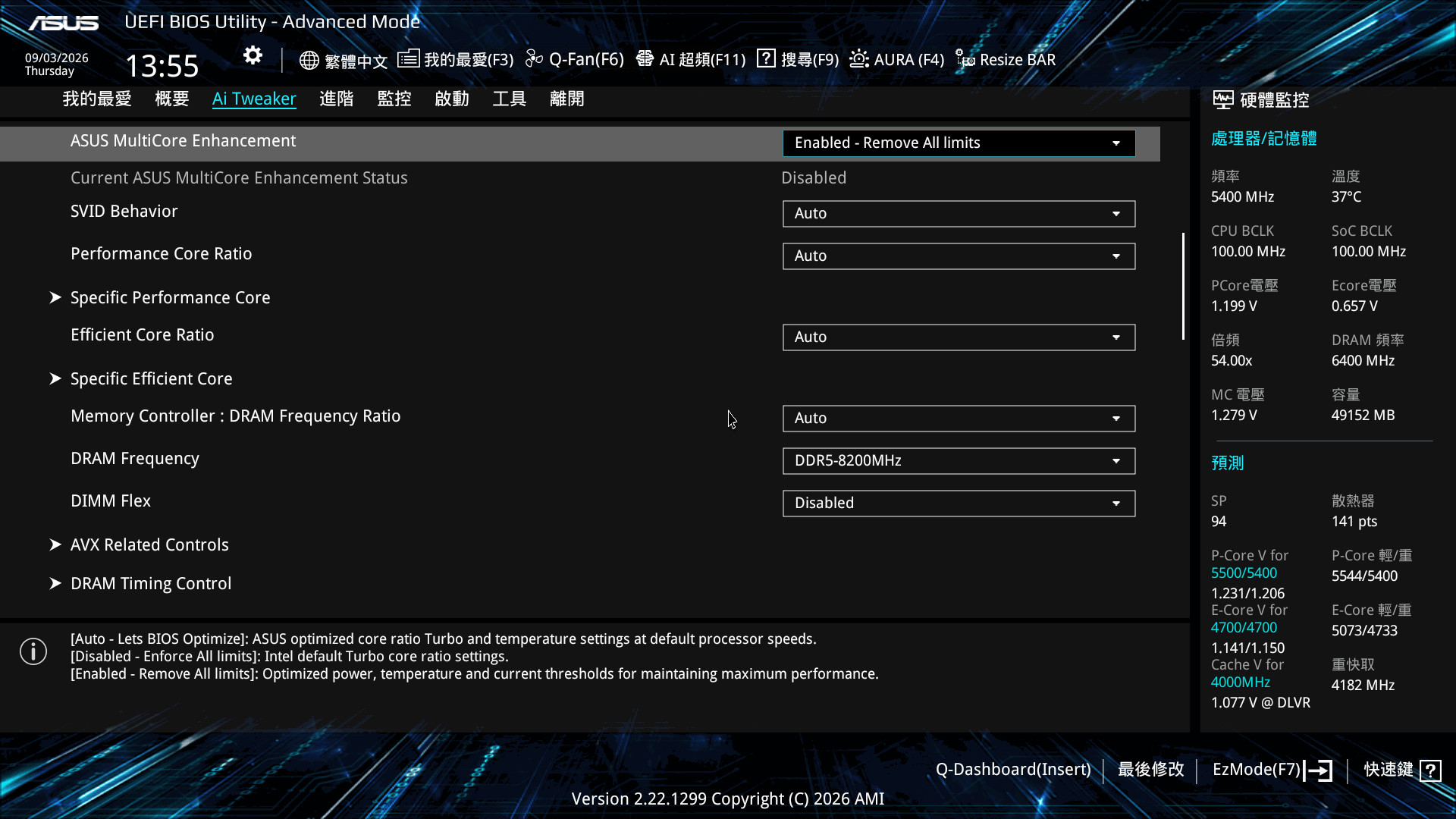

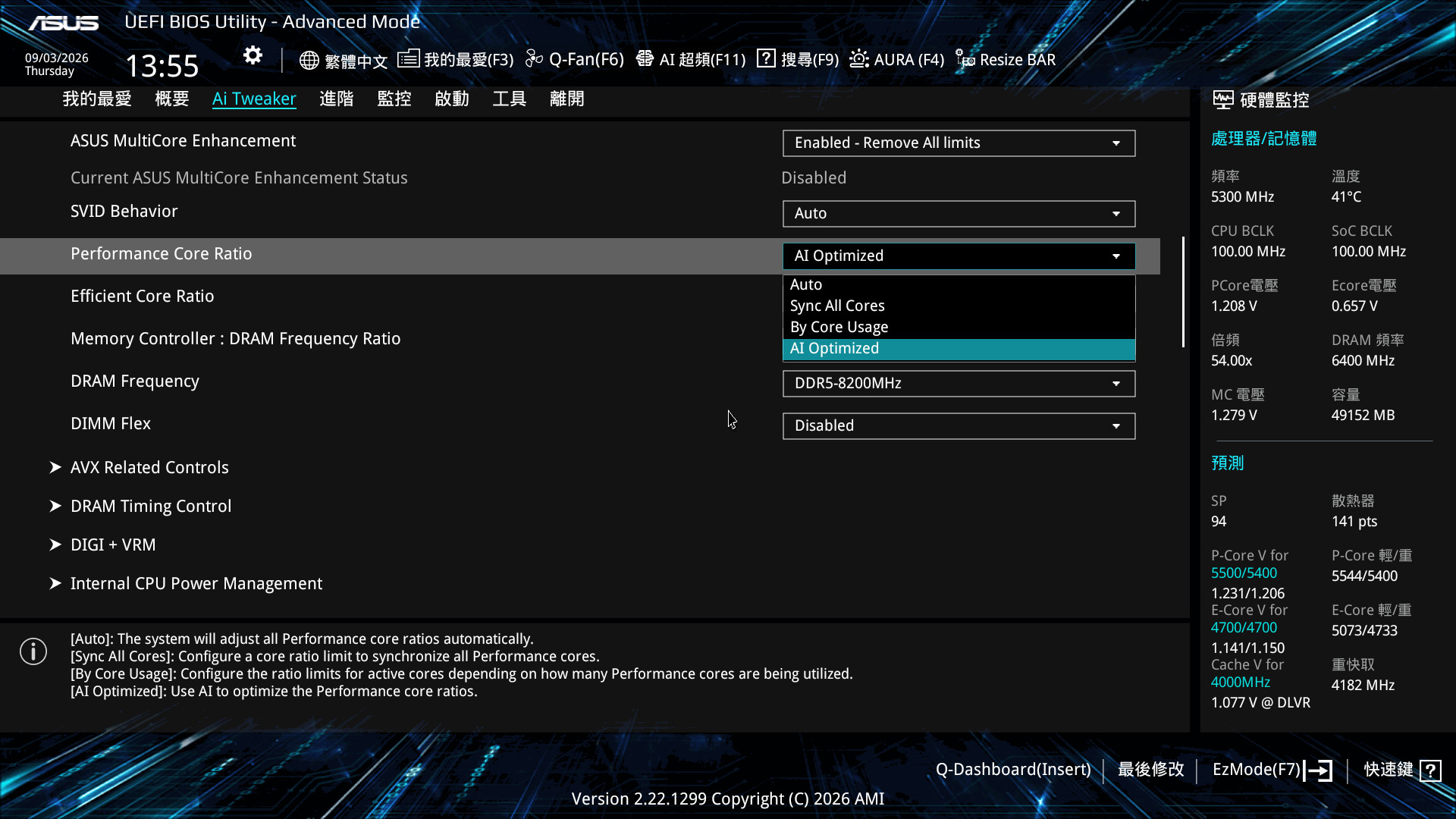

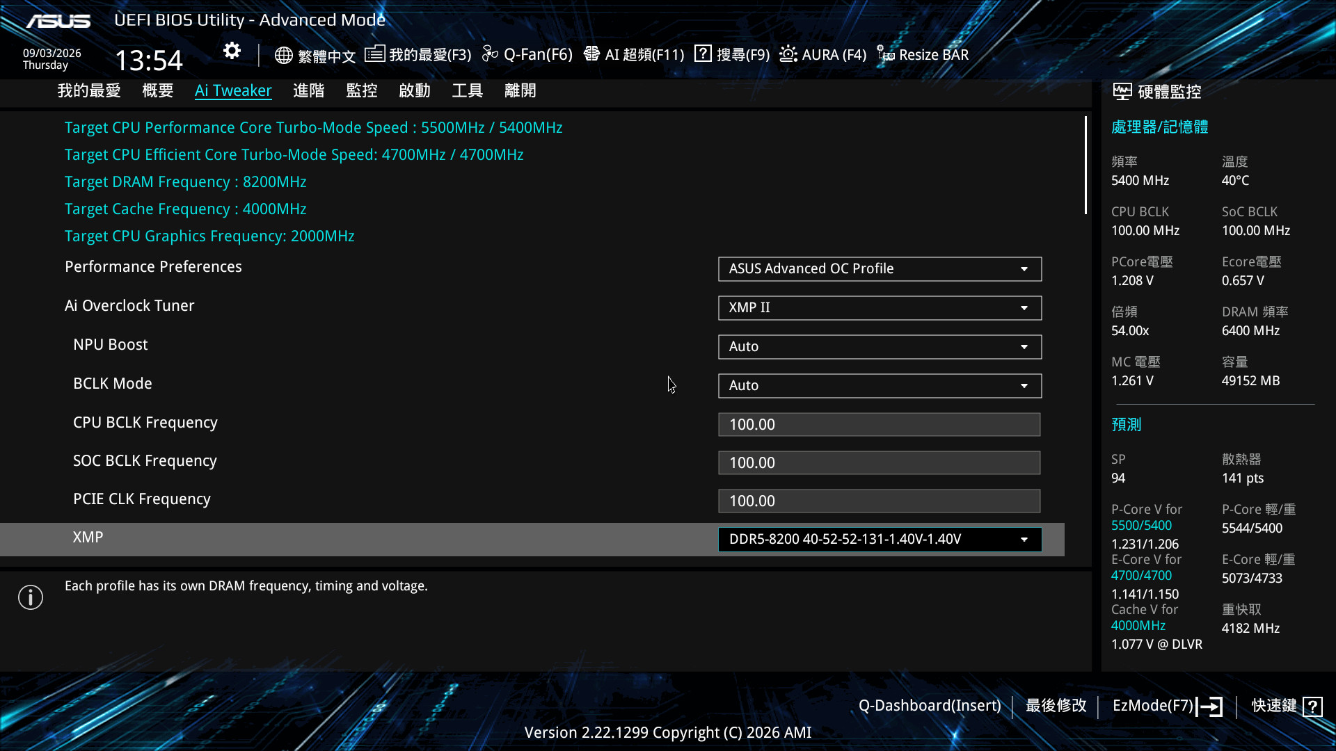

Ai Tweaker 超頻介面中,可找到預設的 Performance、XMP 等設定,並可藉由開啟 AUS MultiCore Enhancement 移除所有功耗限制;而在 P-core 與 E-core Ratio 設定中,則可同步超頻、By Core Usage 與 AI Optimized 等超頻設定。
↑ Ai Tweaker Performance、XMP 設定。
↑ AUS MultiCore Enhancement。
↑ P-core 與 E-core Ratio 設定。

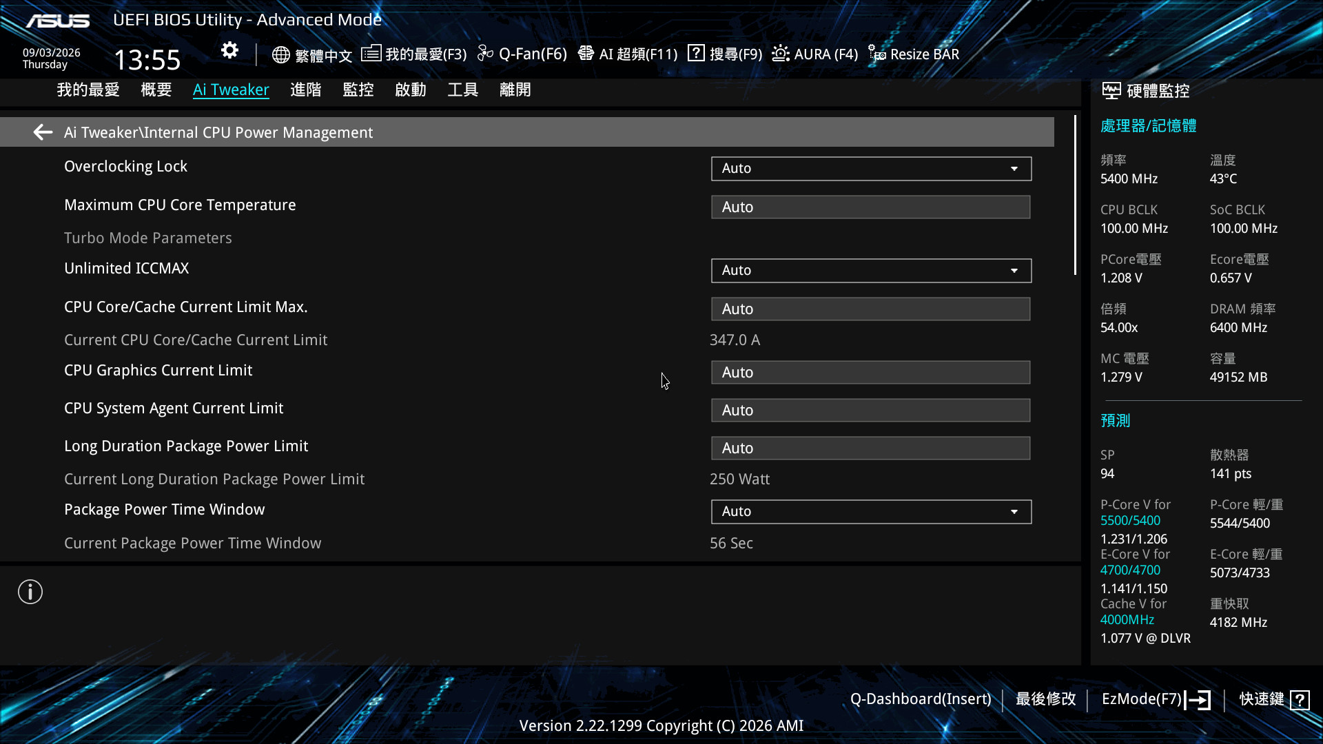

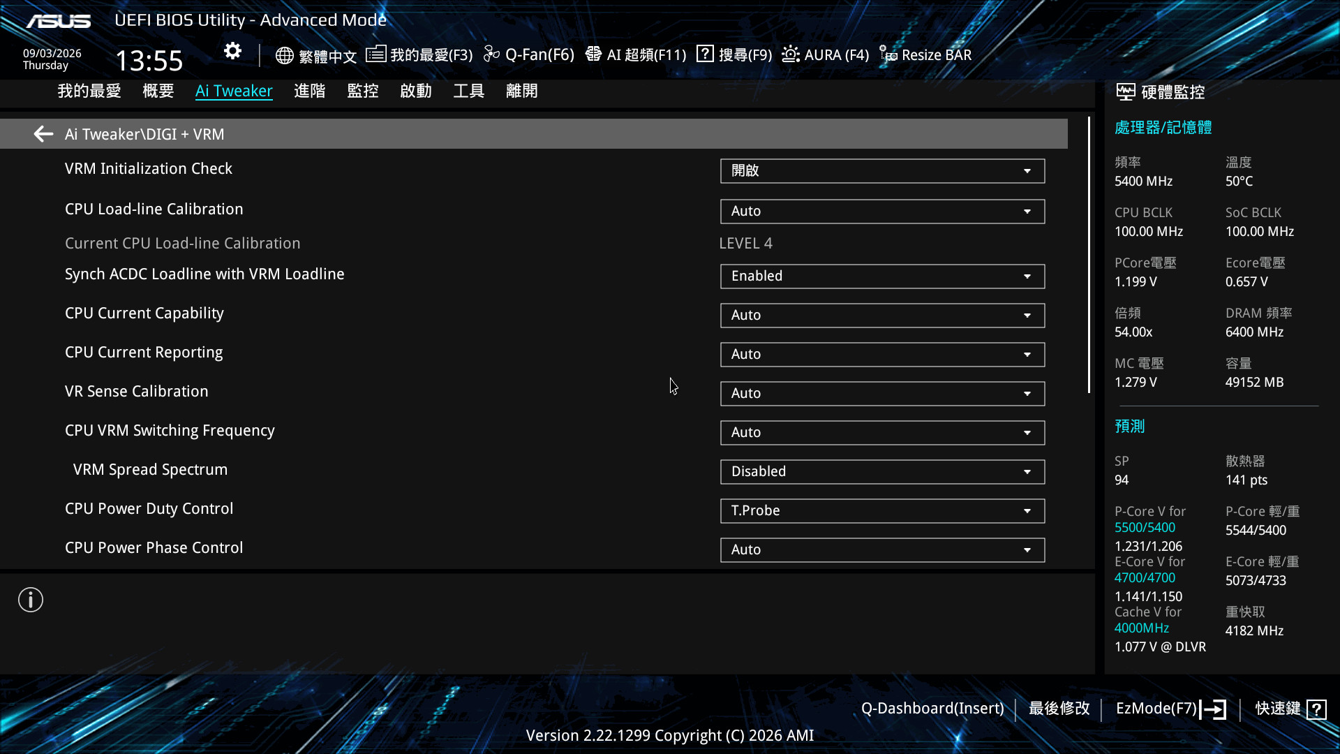

而在 DIGI+ VRM 內可找到 Load-line 校正的設定;CPU Power Management 則是處理器功耗相關設定。
↑ DIGI+ VRM。
↑ CPU Power Management。
↑ 超頻電壓設定。

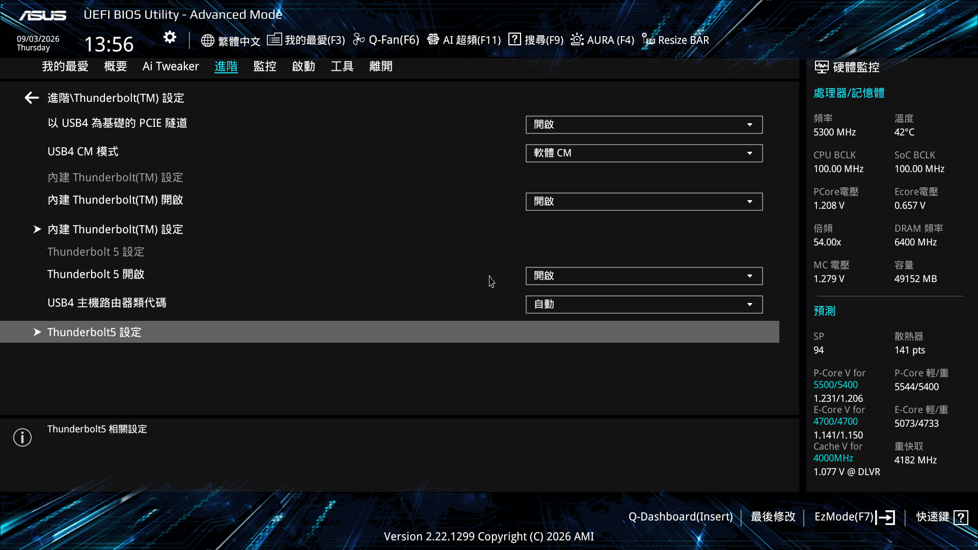

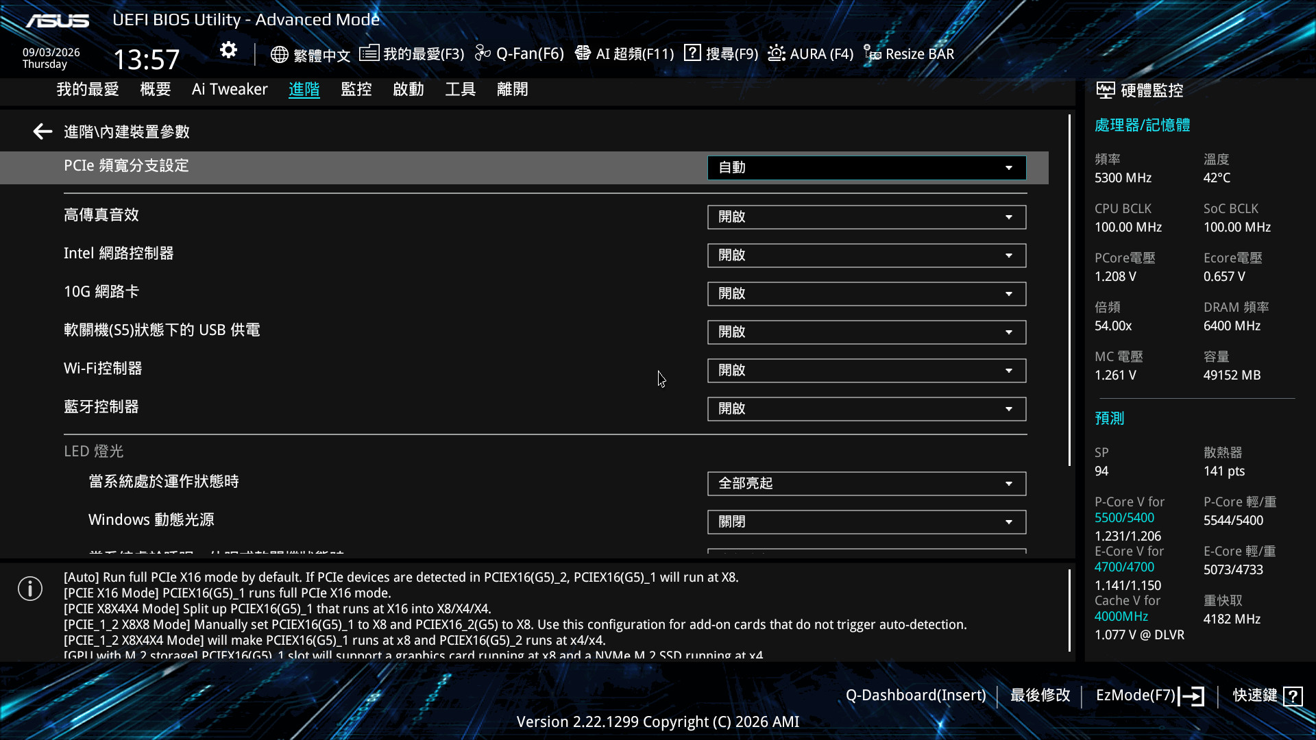

進階設定中可找到 Thunderbolt 設定與內建裝置等設定。
↑ Thunderbolt 設定。
↑ 內建裝置設定。

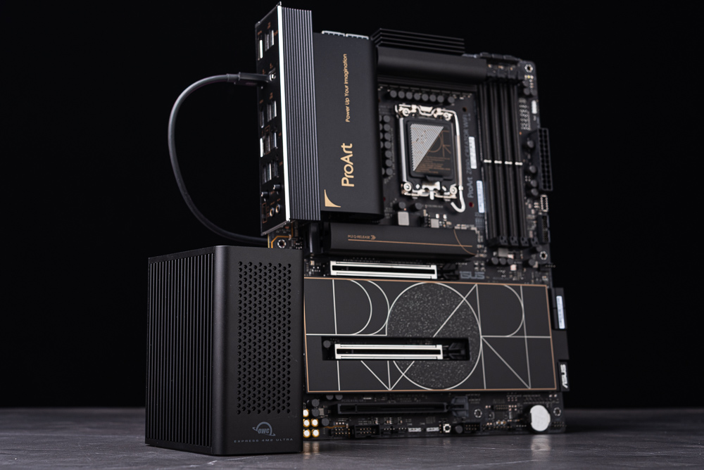

ProArt Z890-CREATOR WIFI 主機板測試,則使用 Intel Core Ultra 270K Plus 處理器、DDR5 48GB 8200MT/s 記憶體進行測試。首先要展示下 Thunderbolt 5 外接傳輸的實力,搭配使用 OWC Express 4M2 Ultra SSD 外接盒。
↑ OWC Express 4M2 Ultra SSD 外接盒。
OWC 最新款 Express 4M2 Ultra SSD 外接盒,使用 Intel Barlow Ridge JHL9480 控制晶片,可提供 Thunderbolt 5 80Gbps 外接高速傳輸;內部則可安裝 4 根 M.2 PCIe 4.0 SSD、最大支援 2280 尺寸的 SSD,並通過 SoftRAID 軟體建立 RAID 0 磁碟陣列。
Express 4M2 Ultra 在 4 根 SSD RAID 0 設定下,可達到循序讀取 6233 MB/s、寫入 3823 MB/s 的傳輸性能,可跑滿 Thunderbolt 5 實際傳輸資料的性能表現。若換成 Thunderbolt 4(USB4)連接則是循序讀寫 3926 MB/s、3028 MB/s 的傳輸效能。
ProArt Z890-CREATOR WIFI 可利用高速 Thunderbolt 5 外接 SSD、DAS 等外接儲存設備,並同時可藉由菊鏈串接其餘 Thunderbolt 裝置;亦可藉由 Thunderbolt 連接顯示輸出等功能。
