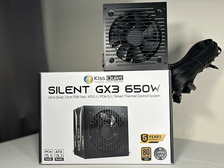

▲由於目前的市場行情相當不樂觀,真的有剛需想組電腦的,總是希望能省則省,電源廠商也有觀察到大家的心聲,盡量以安全為主的目標努力,推出能滿足大家需求的入門級電源!
▲提供了五年保固,獲得了 80 PLUS 金牌認證;由於只寫「JAPAN CAP」而非「All Japanese Capacitors」的全日系電容,可以推測應該是「主電容」為日系,二次側/濾波端可能搭配台系或陸系電容
▲標示具備 80 PLUS 金牌水準的 90% 典型轉換效率外,內部採用了成熟的 DC to DC 精準穩壓架構與 105°C 日系電容,為多路電壓穩定度打下基礎,值得注意的是,它在 650W 的級距下直接導入了 ATX 3.1 規範的 PCIe H++ 12V-2x6 輸出線,搭配 120mm FDB 智慧溫控風扇,目標非常明確,就是要讓主流甜品卡玩家在享有新世代顯卡供電與靜音運作的同時,不必多花預算去硬捏高瓦數電供~

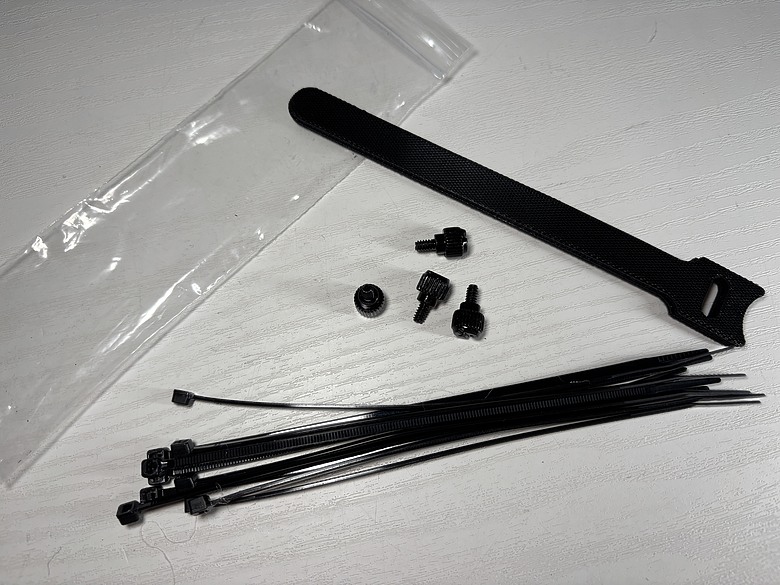

▲在螺絲的部分很特別,給的並不是常見的類型,而是防滑滾花紋路的免工具手擰螺絲!束帶部分給到了十條,魔鬼氈也給了四條,讓整體組裝的操作體驗上加分不少~

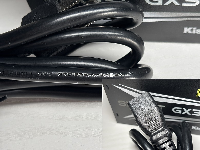

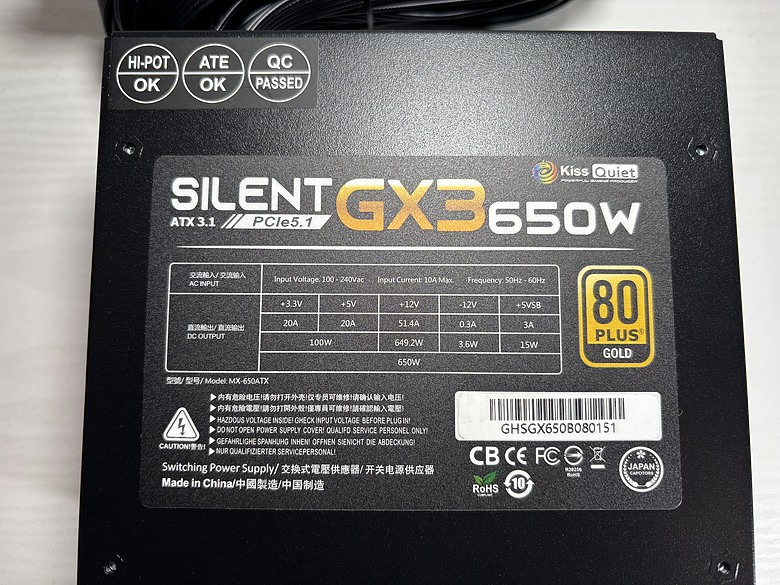

▲來到許多入門電供最容易偷工減料的「交流電源線」,Kiss Quiet Silent GX3 650W 在細節上依然保持了應有的水準,檢視線材上的壓印規格,採用的是扎實的 3 x 0.824 mm²(18AWG) 銅芯線,接頭端則標定為 10A 250V,在台灣常見的 110V 用電環境下,10A 的安全負載能力達 1100W,面對這顆 650W 電源即便雙烤滿載,線材具備超過 1.5 倍的電流耐受冗餘,完全不用擔心長時間高負載運作會出現線材發燙或壓降損耗的疑慮!

▲Kiss Quiet Silent GX3 650W 採用單路 +12V 輸出設計,提供高達 51.4A、相當於 649.2W 的輸出能力,幾乎將 650W 的額定功率完全灌注在 CPU 與顯卡主力上!

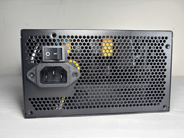

▲視角轉到電源後方的出風口,採用了大面積的蜂巢狀通風網孔設計,兼顧外殼剛性與高開孔率,能有效降低熱風排出的風阻與風切聲,在介面配置上,除了標準的 AC 電源插座外,僅保留一顆實體 I/O 總電源開關,並未設計多餘的風扇模式手動按鈕,這代表其標榜的 ECO 溫控曲線屬於全自動智慧調節,低負載時系統自動壓制風扇轉速換取極致安靜,高負載時則自主拉升轉速帶走廢熱,對一般玩家而言是插上線即可無腦享受靜音的省心設定~

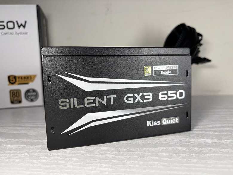

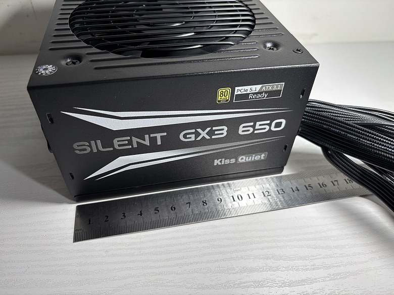

▲在電源的側身展示面,加入了俐落的銀白幾何拉花線條,中央以粗體印上「SILENT GX3 650」產品型號,字體排列方向經過考量,在主流「風扇朝下」的電源艙安裝狀態下剛好為正向,若搭配側邊開孔的透側機殼能自然展示型號,外觀視覺低調中帶點科技感,黑化外殼的消光噴砂在燈光下質感亦相當細緻~

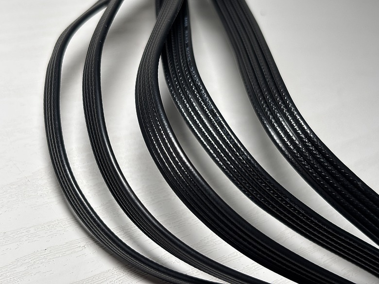

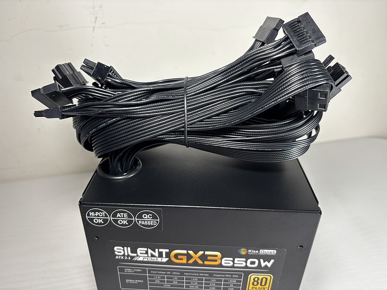

▲來到直出電源最受考驗的「線材做工與整線彈性」環節,線材皆採用黑化壓紋扁平線設計,壓紋細膩且線材質地柔軟,相較於傳統帶有網管的圓線,扁線能更緊密地貼合機殼背板進行層疊固定,大幅降低側板蓋不上的風險,出線孔位置配有完整的圓形防刮襯套,避免理線拉扯時磨損線皮。在銘牌上方亦能看到 HI-POT、ATE 與 QC PASS 的出廠檢測標籤,代表通過了絕緣耐壓與自動電氣檢驗!
▲近距離端詳 GX3 650W 的線材細節,表面採用了細緻的斜向壓紋工藝處理,消光黑的磨砂手感消除了平價電供常見的塑膠反光廉價感,視覺效果頗有幾分高階訂製編織線的意味,扁平線身具備不錯的柔韌度與記憶性,單線之間的貼合度緊密卻保留了微調彈性,既能保持並排走線的整潔,也能輕鬆壓平收納於背板理線槽內,對於直出電源的走線體驗來說加分不少

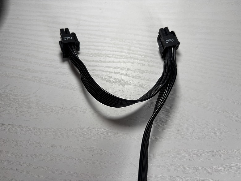

▲在 CPU 處理器供電方面,Kiss Quiet Silent GX3 650W 配備了單線一分二結構的雙 4+4 Pin 接頭,這樣的配置讓它在面對配備雙 8-Pin 或 8+4 Pin 供電插座的中高階主機板時,不必受限於瓦數等級而妥協插不滿的遺憾,對於搭配主流級別的處理器來說,這條分接線足以穩定餵飽供電需求;而壓紋扁線的柔軟特性,在穿過機殼頂部狹窄的走線開孔時也相當順手,若主機板僅需單 8-Pin,多餘的接頭也能輕鬆反折平整藏入背板夾層中~

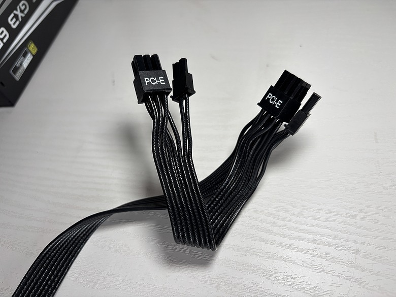

▲針對傳統顯卡用戶,Kiss Quiet Silent GX3 650W 依舊保留了一組單線一分二的 PCIe 6+2 Pin 供電線,無論是裝配中階 RTX 5060 系列,或是為手邊舊有的雙 8-Pin 顯卡升級平台都能無縫接軌

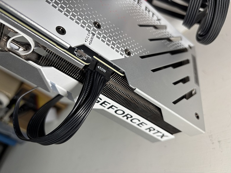

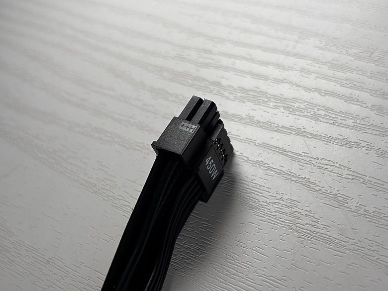

▲來到這顆電源最受矚目的核心亮點:原生顯卡供電線材!將接頭翻至微距特寫,側面清楚壓印著 「H++」 與 「450W」 的標記,相較於前代 12VHPWR,新架構延長了主要供電端子並縮短感應針腳,徹底解決了接頭因微幅虛插而導致過熱燒熔的隱患,對於有意入手 RTX 4070 或 4070 SUPER 的玩家來說,不必再懸掛突兀笨重的雙 8-Pin 轉接線,直接一線直通,既給到了新規格的用電安全,也讓顯卡正面的整線視覺回歸極致乾淨~

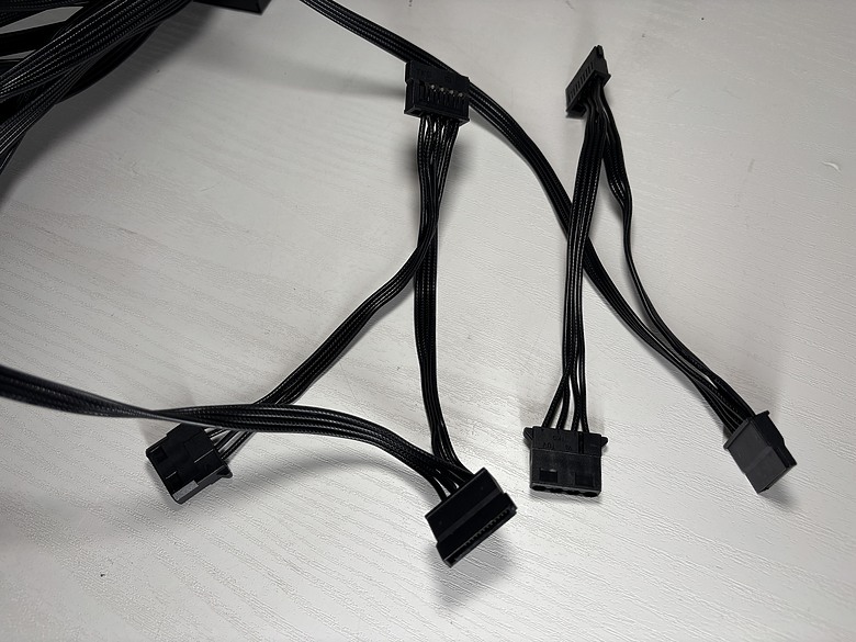

▲在周邊擴充供電部分,Kiss Quiet Silent GX3 650W 採用了相當務實的 SATA 與大 4-Pin(Molex)混編串接線材,這樣的配置非常切合現代裝機生態,讓使用者只需拉出一條周邊線,即可同時滿足硬碟與散熱配件的用電需求,不必額外在狹窄的電源艙內塞入第二條用不到的線束,大幅減輕了直出電源在背板理線時的負擔~

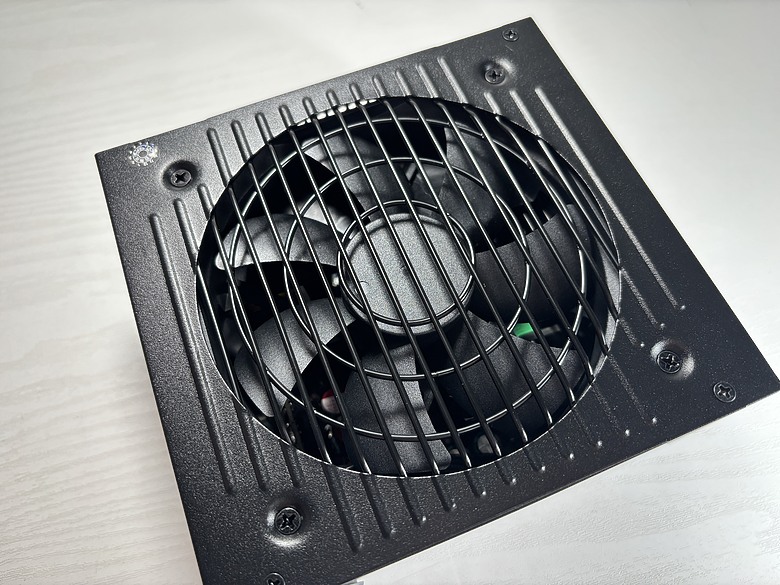

▲俯瞰散熱進風面,Kiss Quiet Silent GX3 650W 採用了獨立黑化金屬線風扇護網,兩側搭配俐落的縱向鋼板壓紋線條,相較於一體沖壓的外殼孔洞,獨立線網具備更高的開孔率與更低的風阻,能讓下方 120mm FDB 靜音風扇以更平順的氣流帶進冷空氣,大幅減少高轉速時的風切雜音,左上角的固定螺絲上方貼有原廠防拆雷射標籤,為其 5 年原廠保固提供完整的防護屏障!
▲本體維持了極具親和力的 140mm 標準短機身設計,這對於直出線電源來說尤為加分,能在電源艙前方爭取到更多緩衝空間,讓暫時用不到的 SATA 或 PCIe 備用線材有足夠的位置整齊收納~

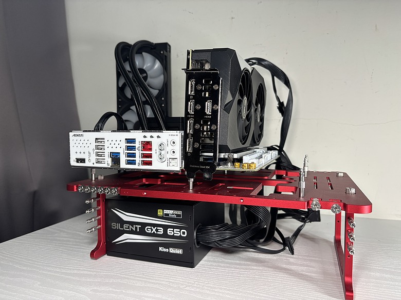

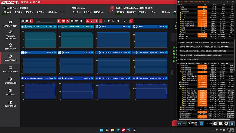

▲因為在 PCIe 的線材上是採用單條 8-Pin 分接轉成兩個接口,實際上電流耐受程度還是只有單條線材,最理想且保守的程度就是使用只有一個 8-Pin 接口的顯示卡,於是找來了相當經典的 RTX 3060 Ti 先行測試!

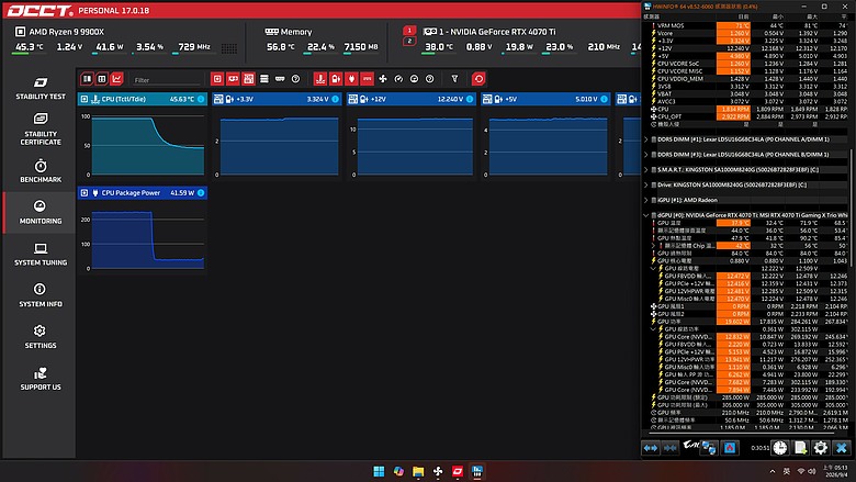

▲使用 OCCT 軟體測試 30 分鐘,主機板 +12V 在滿載過程中最高為 12.240V,最低僅微幅下探至 12.024V,全程穩穩守在 12.0V 基準線上,壓降幅度極小,波形平穩得幾乎呈一直線!顯卡 PCIe 8-Pin 輸入電壓在受測期間最低僅跌至 11.978V,與待機時的 12.19V 相比僅有不到 0.2V 的微幅壓降,足見其壓紋線材用料與端子導電阻抗表現優異,而 +5V 與 +3.3V 在 DC to DC 架構加持下,分別維持在 4.98V 與 3.32V 上下,未受顯卡大電流抽載影響~

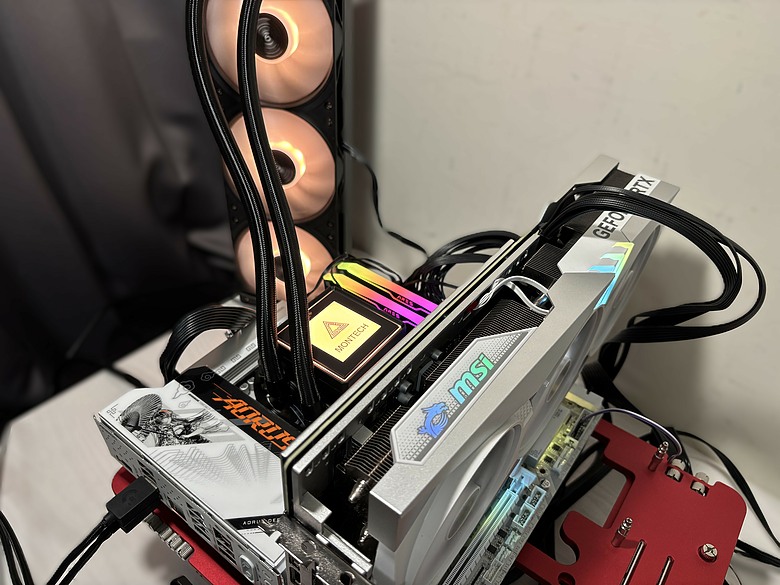

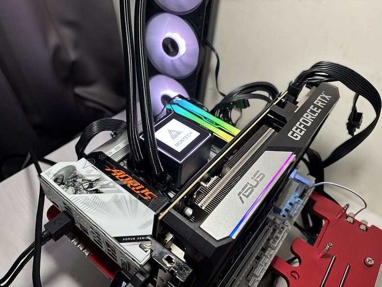

▲為了進一步探究這條原生 12V-2x6 線材的真正實力,詩人將顯卡換上了功耗更高的 MSI RTX 4070 Ti Gaming X Trio White,直接挑戰 650W 電源的負載天花板!
▲最重要的一步莫過於「接頭是否完全插緊」,雖然 Kiss Quiet Silent GX3 650W 搭載的是最新 ATX 3.1 規範的 12V-2x6(H++)接頭,具備縮短感應針腳的防虛插保護機制,但玩家在安裝時依然必須貫徹「大力插到底、卡榫確實扣上」的原則!原生直出的好處也在這時完全體現,一條纖細柔軟的壓紋線直通顯卡,徹底告別了過去多條 8-Pin 轉接線堆疊在玻璃側板前既雜亂又頂側板的窘境~
▲在 OCCT 壓力測試下,顯卡滿載瞬間功耗拉升至 302W,其中光是單條 12V-2x6 線材便承受了高達 276W 的持續供電負載,而 Kiss Quiet Silent GX3 650W 給出了一張極具水準的成績單,整個燒機過程中系統未出現任何 WHEA 硬體錯誤或電壓不穩重開機的情況,且受惠於 120mm FDB 智慧溫控風扇,高負載運作時電源端並未傳出擾人的風切尖銳聲,順利通過高負載穩定度考驗~

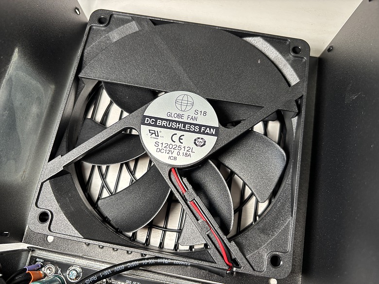

▲手癢想拆開來檢視一下內部用料,Kiss Quiet Silent GX3 650W 搭載的是在電源界廣泛採用的老字號品牌 Globe Fan 冠運科技 120mm 散熱風扇,型號為 S1202512L(12V / 0.18A),從型號後綴的「L」可以看出其偏向靜音調校的低轉速設定,搭配 FDB 軸承,能在維持足夠進風量的同時大幅抑制運轉雜音;扇葉上方特別裝設了導流隔板,強迫氣流往電源內部的變壓器與發熱元件深處吹送,使整體的散熱風道效率更高!

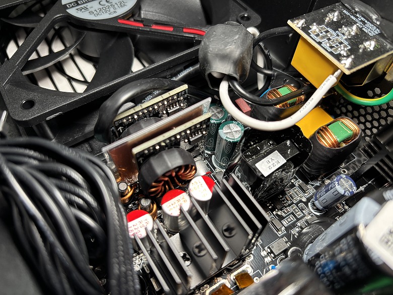

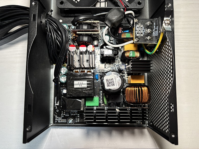

▲內部的電路佈局相當規整,架構採用主流金牌電供成熟的 LLC 半橋諧振 + DC-DC 同步整流 拓撲方案,市電入口處焊接了獨立 EMI 子板,搭配主板上的雙共模電感與 X/Y 電容,提供紮實的雜訊抑制與突波防護;左上方的垂直子板專門負責 +5V 與 +3.3V 降壓輸出,板載多顆耐用度極高的紅色標籤固態電容與環形電感,能徹底杜絕因 +12V 重載抽載而造成的電壓連帶波動;主變壓器、主電容與二次側輸出端皆有打膠固定以加強抗震抗嘯叫,直出線材根部亦有完整的絕緣套管保護,整體用料在兩千元入門級距中展現出成熟且扎實的做工水準!

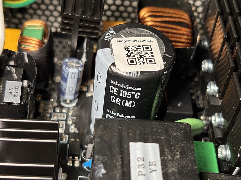

▲主電容採用的是日本一線大廠 nichicon 尼吉康出品的 GG 系列高品質鋁電解電容,規格標定為 420V 耐壓 / 105°C 耐溫等級。在兩千元上下的平價電供級距中,許多產品為了壓低成本常選用 85°C 規格或二線電容,Kiss Quiet 確實落實了外盒標示的日系 105°C 承諾,高耐溫電容能有效延緩電解液老化乾涸,為電源的長時間穩定運作與 5 年保固提供了最核心的用料後盾!
▲視角轉向低壓輸出端,Kiss Quiet Silent GX3 650W 配備了貨真價實的 DC to DC 獨立子板,將 +5V 與 +3.3V 的穩壓電路完全獨立於主 +12V 之外,這正是先前在 OCCT 滿載測試中,低壓表現始終紋風不動的核心硬體保障!在二次側輸出濾波部分,前排散熱鰭片周圍大量採用了耐溫長壽命的紅色鋁固態電容,有效壓低漣波雜訊並耐受顯卡瞬間的高頻動態負載,同時線材引腳與變壓器底部均有扎實的黑色熱縮套管與白色防震打膠處理,在細節防護與抑制電感嘯叫方面展現了合格水準~

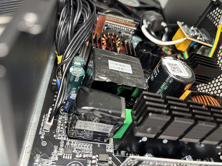

▲綜觀整個電源內部核心,Kiss Quiet Silent GX3 650W 展現了成熟且嚴謹的工藝佈局。中央以標有「P32 YE」的主變壓器搭配 LLC 諧振電感與薄膜電容,構建出高效率的 LLC 半橋諧振架構,有效降低開關損耗並維持金牌轉換效率!在二次側輸出端,同步整流散熱片後方整齊排列著紅色鋁固態電容與 Huicheng(輝承) 16V 濾波電解電容,形成多道濾波防線以壓低漣波雜訊;左下角 PCB 邊緣清晰標示著各路輸出訊號測試點,線材焊點飽滿且絕緣防護到位,保留了前一代的優點,整體內部用料在兩千元上下的入門級距中相當扎實~
