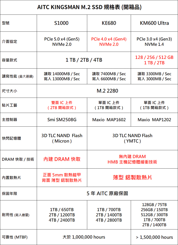

S1000、KE680、KM600U 規格直觀看 / 介面容量、單雙面大小、TBW 耐用性、標配鋁製散熱片
首先帶各位玩家,看看各款 M.2 SSD 重點規格;基本分有三種位階系列,標準入門 「KM600 Ultra」(簡稱 KM600U)、性能主流「KE680」、頂規旗艦「S1000」的M.2 SSD系列,全標配有「薄型鋁製散熱片」、5年原廠保固,統一 M.2 2280 尺寸,方便玩家依需求直觀選擇。
快取架構上,入門 KM600U、主流 KE680 皆採用無 DRAM 快取架構,搭配 HMB主機記憶體緩衝技術,改善讀寫性能與硬碟壽命;而旗艦 S1000 具備實體的 DRAM 快取架構,可帶來更強大的隨機讀寫性能,以及低延遲表現。
規格配置方面:「KM600U」入門系列,具備標準 NVMe1.4 規範、PCIe 3.0 x4 頻寬,採用 Maxio  MAP1202 主控制器,搭配 YMTC 3D TLC 快閃記憶體,透過垂直堆疊快閃記憶體儲存單元,讓 SSD 能保持單面 IC 上件,耐用 TBW 寫入量,可供入門 128 GB至最大 2TB 儲存容量,並有著最高 3300MB/s、3000MB/s 連續讀寫性能。
「KE680」主流系列,具備最新 NVMe2.0 規範、更快的 PCIe 4.0 x4 頻寬,採用 Maxio MAP1602 主控制器,搭配更高層數的 YMTC 3D TLC 快閃記憶體,兼顧單面 IC 上件、TBW 耐用性;可給予玩家高達 7400 MB/s、6600 MB/s 連續讀寫性能,以及1TB / 2TB / 4TB 容量選擇。
而「S1000」旗艦系列,則有著極致速度 PCIe 5.0 x4 頻寬,並具備 NVMe2.0新規範,採用台積電6nm製程的 SMI SM2508G主控制器,高層數 Micron 3D TLC 快閃記憶體,搭配 5mm 厚黑鎧甲輔助散熱,提供更強大的隨機讀寫性能,兼低溫能耗表現,與1 TB / 2TB / 4TB 儲存容量可選。

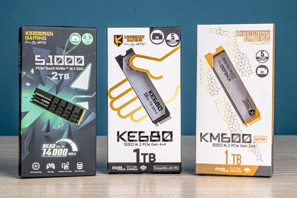

AITC S1000、KE680、KM600U 包裝一次看 / 入門金典實用、主流性能友善、旗艦高速閃電

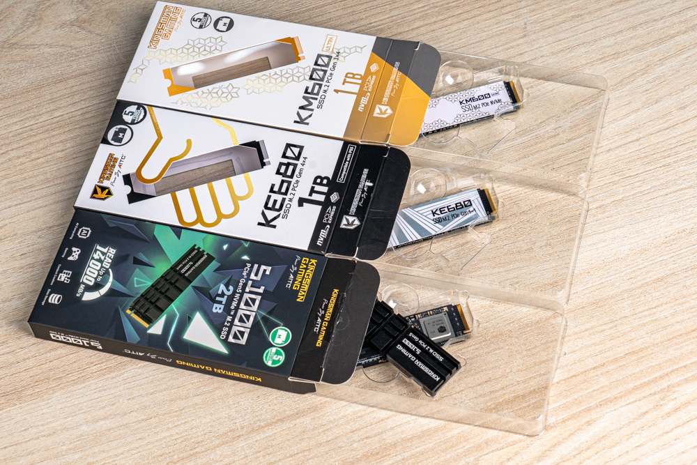

這次 AITC 針對外包裝設計,也帶來三種定位風格,入門主流 KM600U / KE680 有著金典實用 / 性能友善的視覺要素,在相同排版與白色大底的基礎上,各別採用金色 / 黑色作為輔助色,搭配 M-key、5年保固、PS5 支援等標示,以及金磚紋路 / 友善大手點綴,簡潔呈現產品特性。
而旗艦 S1000外包裝,則採用別樣的視覺要素,透過黑色打底、碎片化的幾何造型,搭配螢光綠的高速閃電,以及 AI 運算 / 遊戲娛樂 / 資料存儲等重點標示,作為視覺點綴,以簡潔襯托出 14000MB/s 極致讀寫性能,帶來全方位的頂規產品。
並且三款產品的包裝正面與背面,除標有規格資訊外,也都開有閱覽用途的觀景窗,方便玩家購買或開箱時,可提前確認產品款式是否符合。

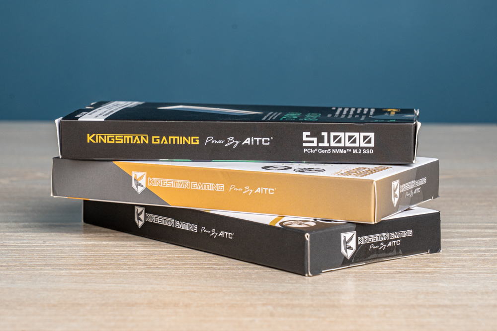

↑ 三款包裝正面,簡潔的主視覺配色,搭配參閱觀景窗、亮點特性與保固資訊的重點標示。

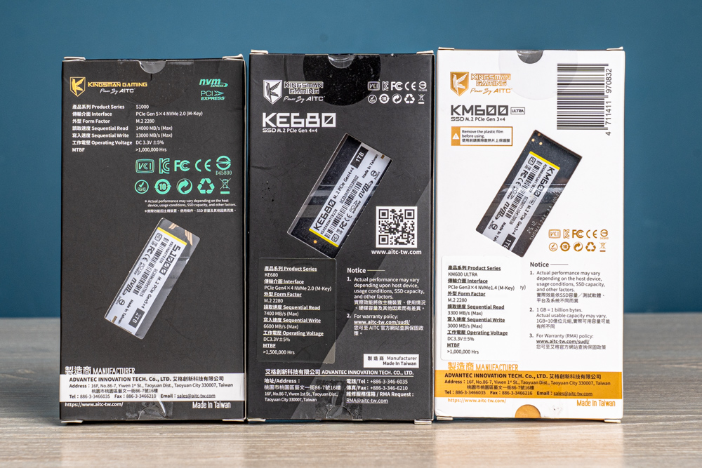

↑ 包裝側面,延續視覺配色、品牌型號標示。
↑ 包裝背面,標有產品規格 / QR-Code / 原廠資訊。

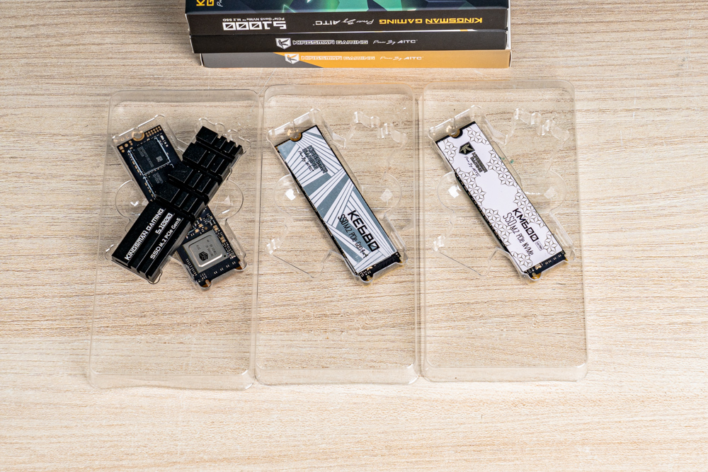

此外,由於單根包裝的內盒設計,並無蓋子加固;因此在開箱時,建議將正面的觀景窗面朝上方,再參考下圖方位來開箱 M.2 SSD,更方便握住塑料盒把手,安全無誤的取出硬碟。
↑ KM600U、KE680 包裝朝下方開箱;S1000 朝上開箱,M.2 SSD 取出方便安全。
↑ 取出狀態一覽。

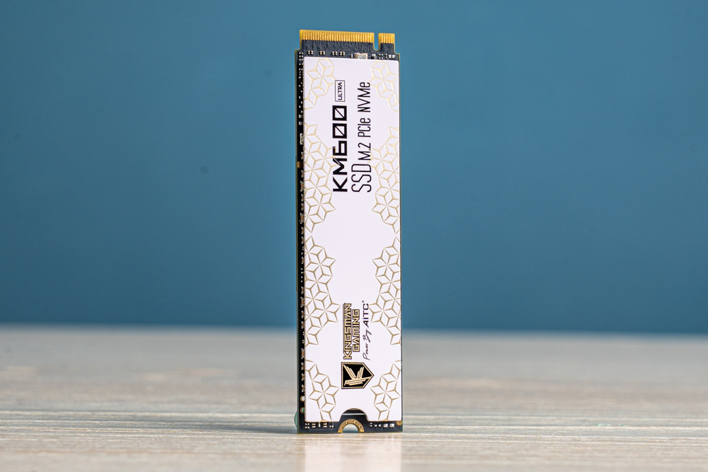

KM600U 1TB 開箱 / 入門 PCIe 3.0 x4、單面上件、Ultra 薄型散熱鋁片、HMB 主機記憶體緩衝
本體登場!入門 KM600U ( Ultra ) NVMe Gen3 M.2 SSD,為單面 IC 上件設計,將 SSD 主控制器、快閃記憶體顆粒與電子元件,集成固定在 PCB 電路板的單表面上,並搭配 Ultra 新升級的「薄型鋁製散熱片」,讓沒有散熱裝甲的入門主板玩家,也能開箱直裝上機,免顧慮啟動開爽。
並且預裝「薄型鋁製散熱片」的 KM600 Ultra M.2 SSD,高度控制僅 3.5mm,方便輕薄筆電、迷你 PC 桌機使用;若對散熱有高要求,想使用選配的厚實 M.2 散熱裝甲,也可同時兼容搭配,或著手動 DIY 拆卸散熱片再使用,皆可依玩家狀況來判斷。

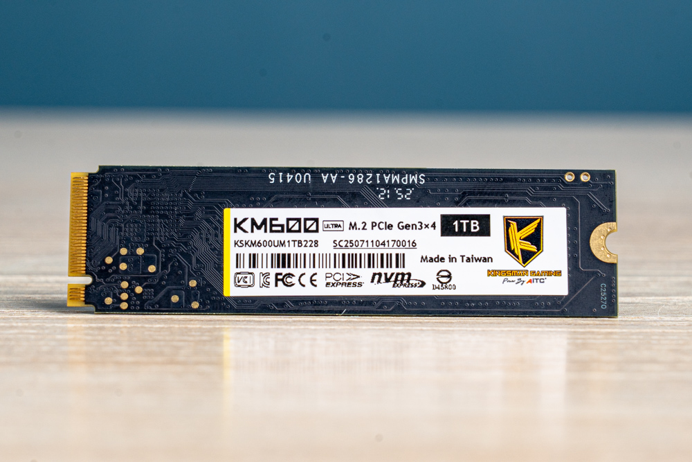

↑ KM600 Ultra 1TB 本體正面。
↑ KM600 Ultra 1TB 背面僅產品標籤、無任何 IC 上件。

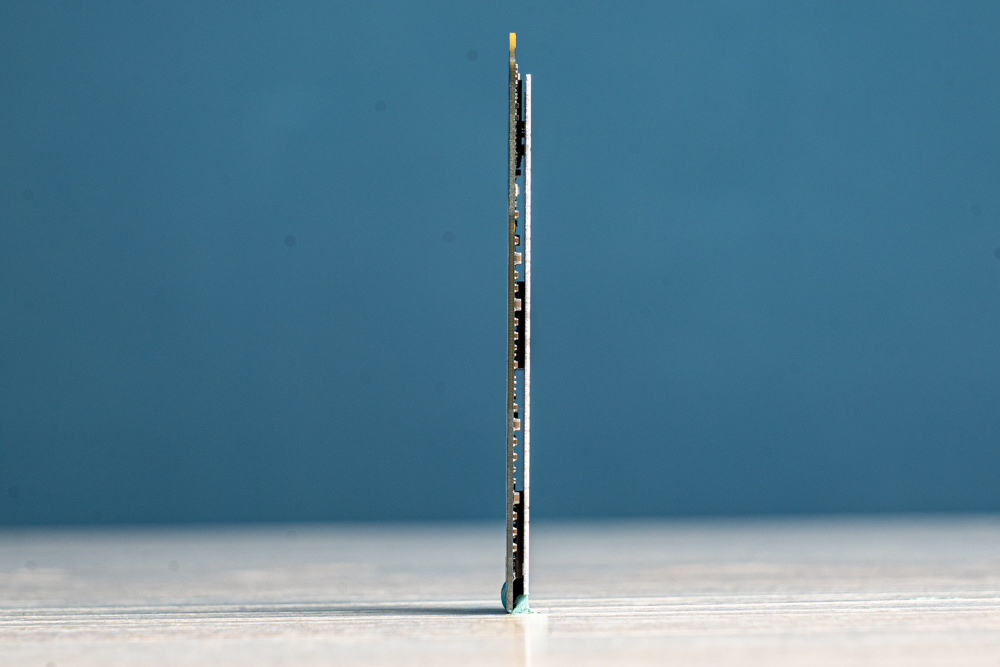

↑ 從側面觀察,可見新升級的「薄型鋁製散熱片」、快閃記憶體顆粒、主控制器。

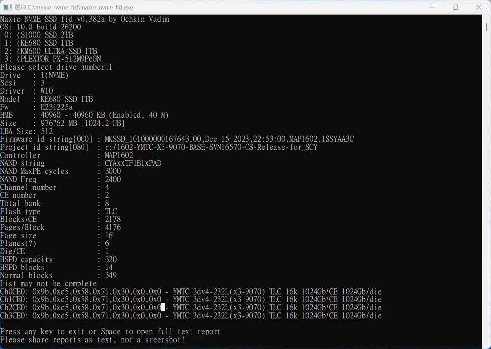

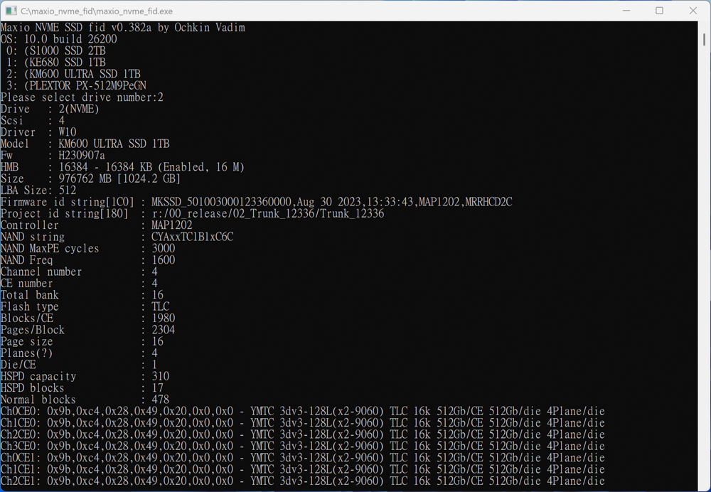

同時筆者透過 nvme fid 檢索工具,進一步查看 KM600 Ultra 1TB 開箱款的內構用料;其中可見,採用無 DRAM 快取方案的Maxio MAP1202 主控制器、堆疊層數 128L 的 YMTC 3D TLC 快閃記憶體顆粒,搭配 HMB 主機記憶體緩衝技術,能夠讓 SSD 利用主機的少許記憶體,作為快取 L2P 表等位元資料,達到相當實體 DRMA 快取的性能水準,並提升硬碟壽命。
並且 KM600 Ultra 1TB 支援標準 PCIe 3.0 x4 頻寬,最大可提供 3300MB/s、3000MB/s 連續讀寫性能,以及總寫入量 1TB / 700TBW 的耐用性使用。
↑ nvme fid檢索工具,查詢主控制器方案、快閃記憶體顆粒。

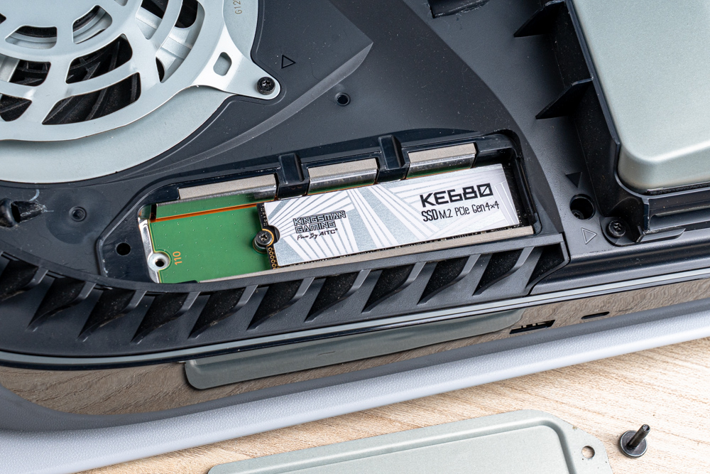

主流定位的 KE680 NVMe Gen4 M.2 SSD,同樣具備有「薄型鋁製散熱片」、單面 IC 上件設計,高度也控制在 3.5mm,方便玩家 DIY 安裝於輕薄筆電、小型電腦;並且支援 PCIe 4.0 x4 頻寬,可提供更高速的讀寫性能,符合 PS5 遊戲主機的儲存容量升級。
↑ KE680 1TB 本體。
↑ KE680 1TB 具備 PCIe 4.0 x4頻寬、M.2280尺寸與 3.5mm 高度,符合 PS5 支援規範。

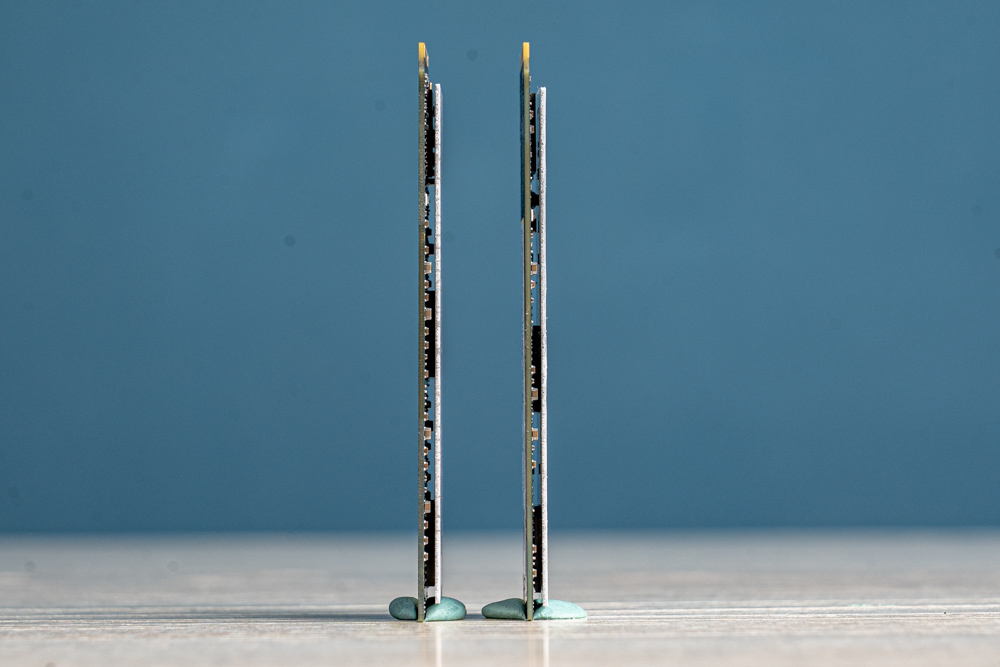

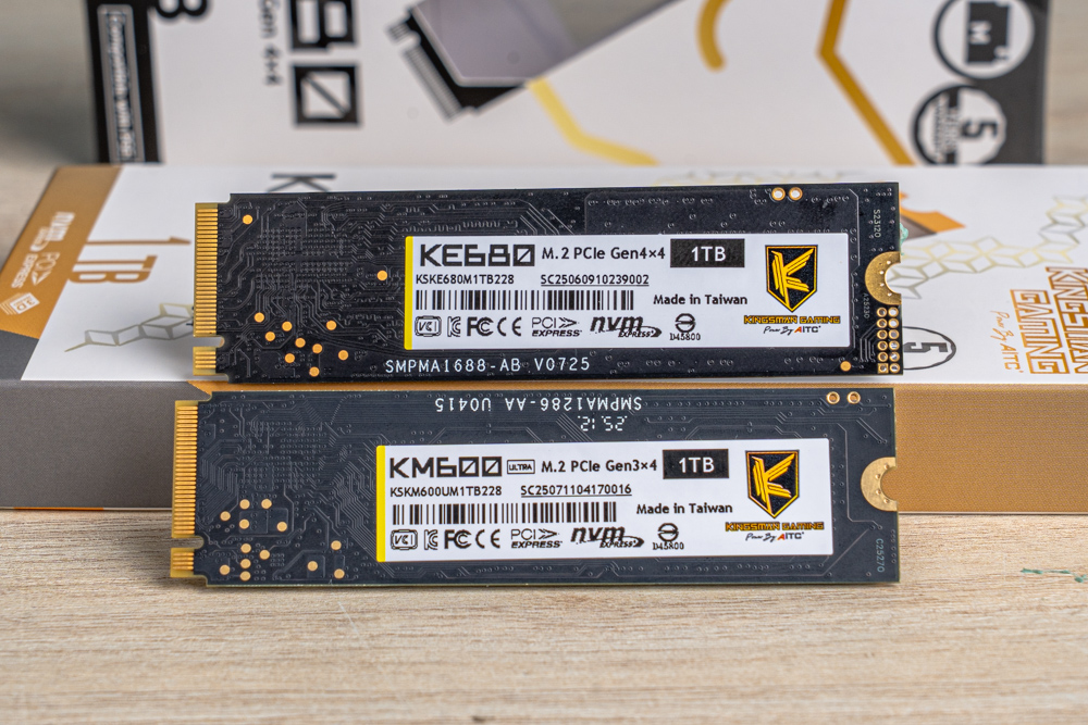

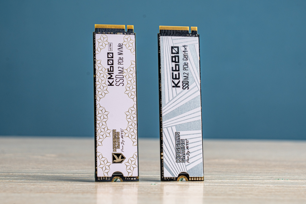

↑ KE680 1TB、KM600 Ultra 1TB 正面對比。
從 SSD 側 / 背面觀察,KE680 1TB採用純黑色的 PCB 電路板,搭載主控制器、兩顆快閃記憶體顆粒;而 SSD 架構與用料,同樣為無實體 DRAM 快取方案、主控制器為 Maxio MAP1602,搭配 2顆  232L 高疊層的 YMTC 3D TLC 快閃記憶體顆粒,以及 HMB 主機記憶體緩衝技術。
能夠給予玩家更強悍的 7400MB/s、6600MB/s 連續讀寫速性能,兼具1TB / 700TBW 硬碟耐用性。
↑ KE680 1TB(上)背面產品標籤;別於 KM600U 採用黑色 PCB 電路板。
↑ KE680 1TB(右)也標配鋁製散熱片,同樣為無 DRAM 快取架構。

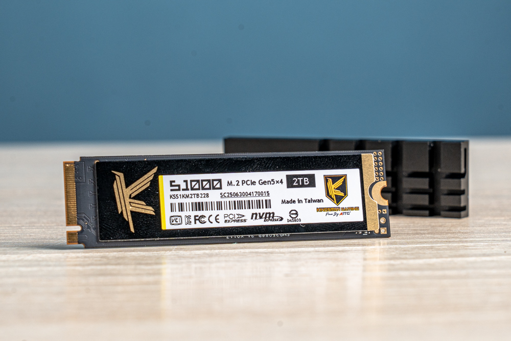

S1000 2TB 開箱 / 極致 PCIe 5.0 x4、SMI SM2058G 主控、實體 DRAM 快取、厚黑 5mm 散熱鎧甲

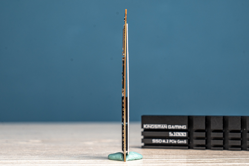

最後壓軸登場!旗艦 S1000 NVMe Gen5 M.2 SSD,有別於前兩款,薄型散熱鋁片預裝於 SSD 背面,則 SSD 正面另附有 5mm 厚度的黑色散色鎧甲,玩家可根據自身主機板的散熱規格,以及 DIY 裝機需求與空間限制,選擇是否加裝。

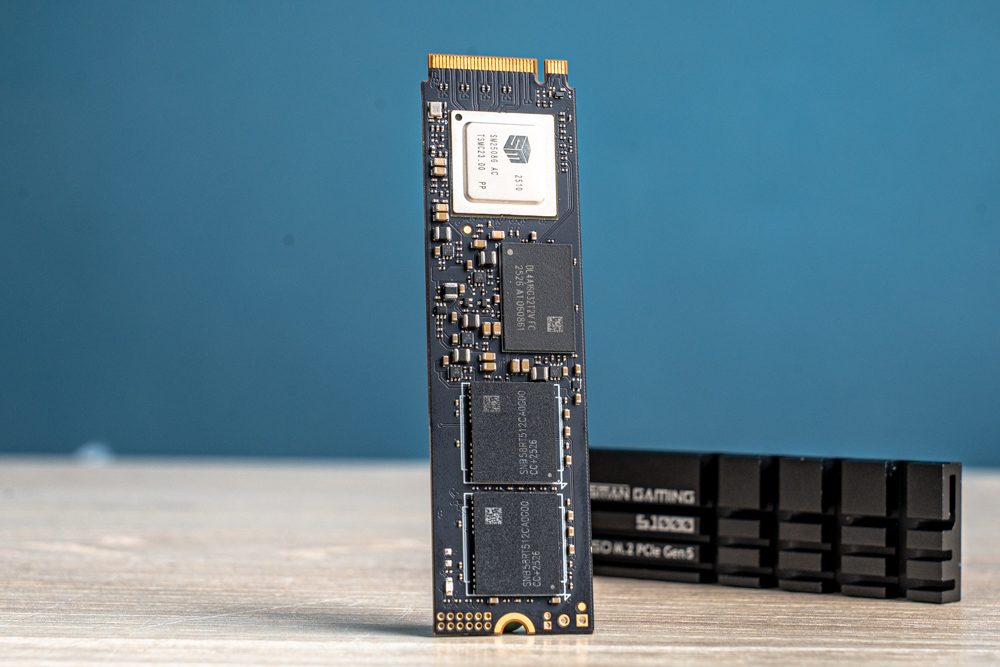

用料細節上,S1000 為雙面 IC 上件設計,具備實體 DRAM 快取架構,採用 TSMC 6nm製程的 Smi SM2058G 主控制器,搭配 4 顆 232L 高層數的 Micron 3D TLC 快閃記憶體顆粒,支援 PCIe 5.0 x4 頻寬,可達 14000MB/s、13000MB/s 連續讀寫性能,兼具 2TB / 1200TBW 耐用性。
↑ S1000 2TB,配置 Smi SM058G 主控制器、實體 DRAM 快取、2顆 3D TLC NAND Flash。
↑ S1000 2TB 背面預裝薄型散熱鋁片,輔助 2 顆快閃記憶體散熱。
↑ 從側面觀看,S1000 2TB共計搭載 4 顆 512GB SNB58RT512CA0G00 快閃記憶體顆粒。

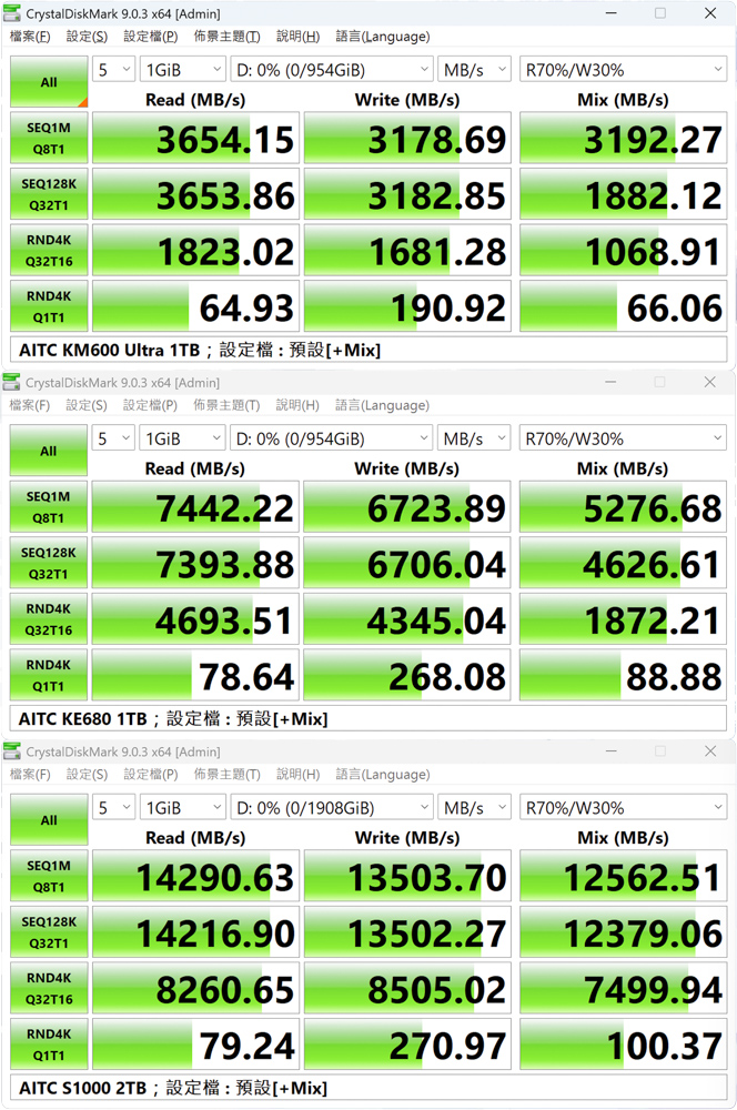

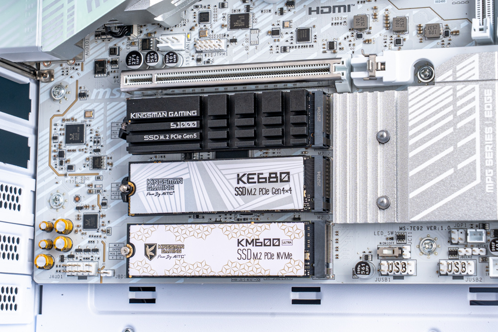

CCrystalDiskMark 測試,設定檔分別採用「預設 + Mix」、「真實世界效能 + Mix」,搭配 NVMe 隨機模式,針對 KM600 Ultra、KE680、S1000 三款 M.2 SSD 進行性能實測。
連續 SEQ1M Q8T1 讀寫性能表現:
KM600 Ultra 1TB,可達讀取 3654.15 MB/s、寫入 3178.69 MB/s;
KE680 1TB,則為讀取 7442.22 MB/s、寫入 6723.89 MB/s
S1000 2TB,有著讀取 14290.63 MB/s、寫入 13503.70 MB/s
隨機 RND4K Q32T16 讀寫性能:
KM600 Ultra 1TB,隨機讀取 1823 MB/s、寫入 1681.28 MB/s 效能表現。
KE680 1TB,隨機讀取 4693.51 MB/s、寫入 4345.04 MB/s 效能表現。
S1000 2TB,隨機讀取 8260.65 MB/s、寫入 8505.02 MB/s 效能表現。
↑ CrystalDiskMark 預設 [+Mix]。

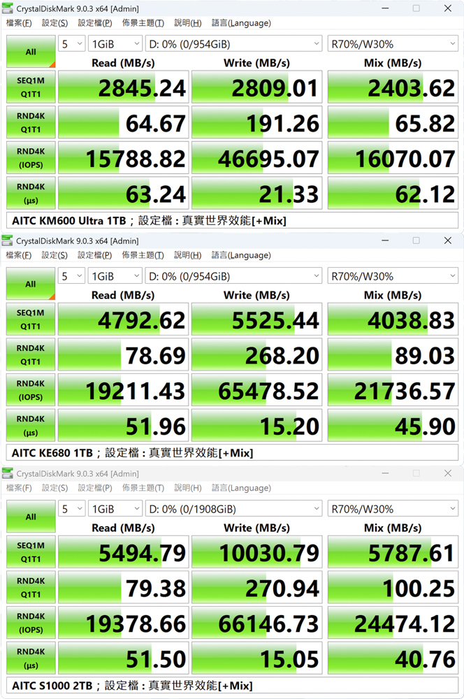

接著以真實世界效能的設定檔實測,其中連續 SEQ1M Q1T1 (MB/s)、隨機 RND4K (IOPS) 的讀取寫入性能,三款 M.2 SSD 有著↓
連續 SEQ1M Q1T1 (MB/s) 讀寫表現:
KM600 Ultra 1TB, 可達讀取 2845.24 MB/s、寫入2809 MB/s。
KE680 1TB,則達讀取 4792.62 MB/s、寫入5525.44 MB/s。
S1000 2TB,有著讀取 5494.79 MB/s、寫入10030.79 MB/s。
隨機 RND4K (IOPS) 讀寫表現:
KM600 Ultra 1TB,隨機讀取 15788.82 IOPS、寫入 46695 IOPS 傳輸效能。
KE680 1TB,隨機讀取 19211.43 IOPS、寫入 65478.52 IOPS 傳輸效能。
S1000 2TB,隨機讀取 19378.66 IOPS、寫入 66146.73 IOPS 傳輸效能。
KM600 Ultra、KE680、S1000三款 M.2 SSD,皆可達到所支援 PCIe 傳輸頻寬的效能速度。
↑ CrystalDiskMark 真實世界效能 [+Mix]。

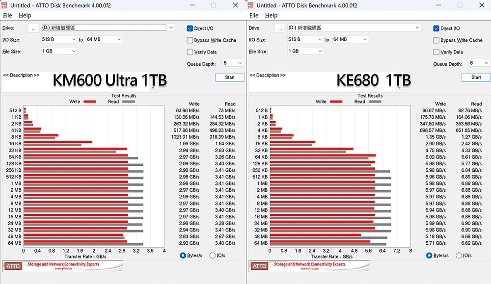

ATTO Disk Benchmark 測試,將使用不同 I/O 大小,測試儲存裝置的最大讀寫性能;筆者調整Direct I/O 佇列為 8 層,針對 KM600 Ultra、KE680、S1000  性能實測;測試結果,三款 M.2 SSD 對於不同 I/O Size 操作下,都有著符合各自 SSD 規格的效能表現。
KM600 Ultra 1TB,讀寫最大值可達到 3.41 GB/s、2.98 GB/s。
KE680 1TB,讀寫最大值可達到 6.90 GB/s、6.02 GB/s。
S1000 2TB,讀寫最大值可達到 7.34 GB/s、12 GB/s。
↑ ATTO Disk Benchmark;KM600 Ultra 1TB、KE680 1TB。
↑ ATTO Disk Benchmark;S1000 2TB。

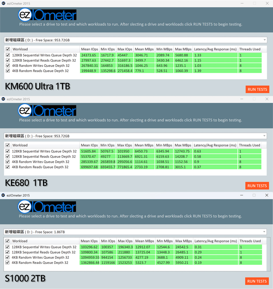

簡單便利的  ezIOmeter 測試工具,透過使用 IOmeter 1.1 的命令列功能,方便玩家運行複雜嚴苛 的 IOmeter 專業測試,過程包含 4 項針對  NVM Express 儲存裝置的工作負載情境,提供玩家評估 NVMe SSD 的隨機 / 連續讀寫、混合IO 效能。
在 1 Thread 128KB QD32 測試中,各款連續讀寫 Mean 效能:
KM600 Ultra 1TB,有著讀取 3499.7 MBps、寫入 3046.71 MBps。
KE680 1TB,為讀取 6921.31 MBps、寫入 6450.73 MBps。
S1000 2TB,則高達 13725 MBps、12912 MBps 的效能表現。
而 4K 隨機讀寫 QD32 測試下:
KM600 Ultra 1TB,為 199,448.9 IOps、267,840.31 IOps。
KE680 1TB,有著 699,697.68 IOps、285,339.67 IOps。
S1000 2TB,則達到 136,2866.44 IOps、109,4959.55 IOps。
↑ezIOmeter 測試工具。

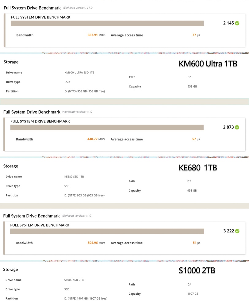

PCMark 10 儲存測試項目,將分別透過 Full System Drive Benchmark,針對 M.2 SSD 模擬系統開機、Adobe / Office 應用程式的執行啟動與操作,包含檔案複製等 23 項日常儲存使用的任務情境;並提供玩家 M.2 SSD 使用體驗的成績評分,以及平均頻寬與存取時間等數據。
KM600 Ultra 1TB 獲得 2145 分數成績,平均可達 337.91 MB/s 頻寬、77µs 微秒的存取時間。
KE680 1TB 提升獲 2873 分數成績,平均達到 448.77 MB/s 頻寬、57µs 微秒的短存取時間。
S1000 2TB 則達到 3222 分數成績,平均達 504.96 MB/s 頻寬、51µs 微秒的極短存取時間。
↑ PCMark 10 Full System Drive Benchmark

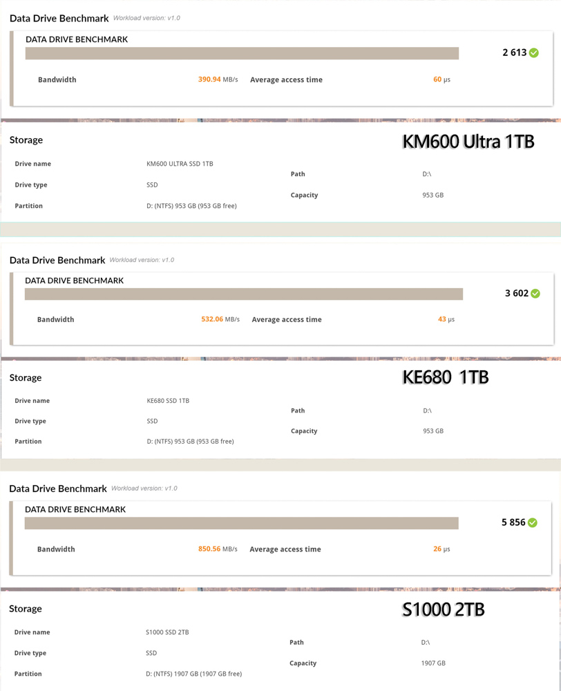

而 Data Drive Benchmark 則為模擬資料碟的小檔案傳輸效能的測試項目,專為 NAS 硬碟、外接隨身碟及記憶卡等儲存裝置設計;同樣也會提供評分、平均頻寬與存取時間等成績。
KM600 Ultra 1TB 獲得 2613 分的成績,平均可達 390.94 MB/s 頻寬、存取時間 60µs 微秒。
KE680 1TB 獲得 3602 分的成績,平均可達 532.06 MB/s 頻寬、存取時間 43µs 微秒。
S1000 2TB 獲得 5856 分的成績,平均可達 850.56 MB/s 頻寬、存取時間 26 µs 微秒。
↑ PCMark 10 Data Drive Benchmark。

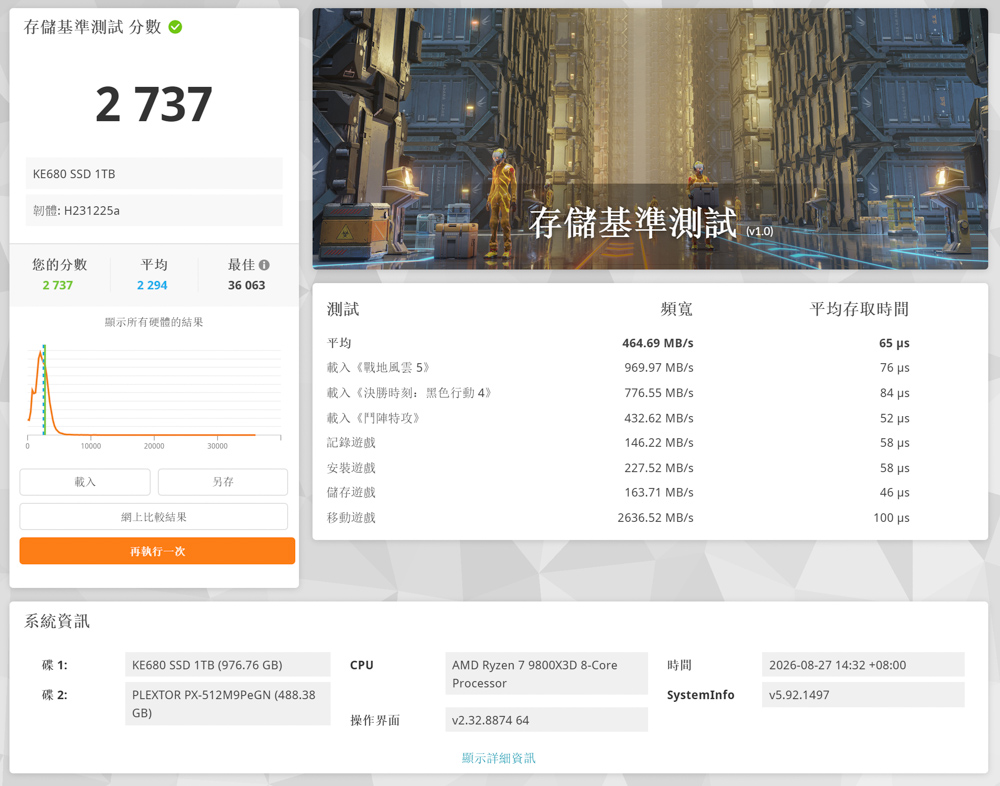

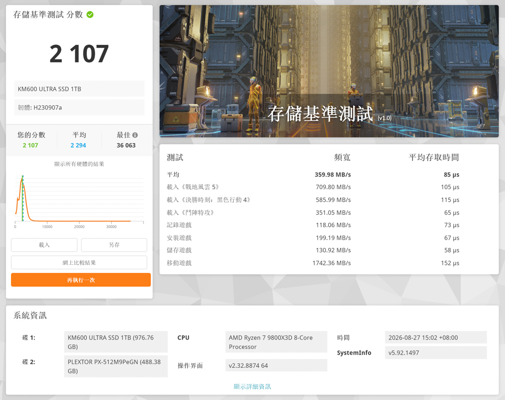

遊戲效能方面,透過 3DMark 存儲基準測試,以遊戲啟動、錄製、安裝、存檔與搬移檔案等模擬情境,量測儲存裝置於各項情境中,實際的平均傳輸頻寬、存取時間。
KM600 Ultra 1TB 獲得 2107分數成績,平均可達 390.94 MB/s頻寬、存取時間 85µ 微秒。
KE680 1TB 獲得 2737分數成績,平均可達 464.69 MB/s頻寬、存取時間 65µ 微秒。
S1000 2TB 獲得 2107分數成績,平均可達 453.10 MB/s頻寬、存取時間 65µ 微秒。
測試結果,三款皆具備標準與相當快的載入遊戲速度。
↑ 3DMark 存儲基準測試;KM600 Ultra 1TB。
↑ 3DMark 存儲基準測試;KE680 1TB。
↑ 3DMark 存儲基準測試;S1000 2TB。

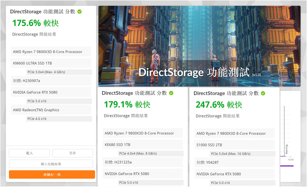

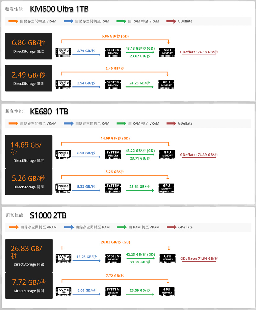

最後 DirectStorage feature 測試,能夠在無環境變數干擾下,提供「遊戲資料載入」的情境模擬,方便玩家評估微軟 DirectStorage API 開啟後,遊戲資料於 DRAM、CPU、GPU 與 VRAM 之間傳輸的頻寬表現。
而 DirectStorage API這項技術,允許 GPU 直接從 DRAM 存取並解壓縮遊戲資料,大幅減輕 CPU 針對資料搬運的工作負載,使 CPU 效能專注於遊戲的物理運算與幾何渲染,提升遊戲流暢度;這邊筆者附圖結果成績,帶各位看看 KM600 Ultra、KE680、S1000 M.2 SSD的效能如何。
以 RTX 5080 FE 顯卡,開啟 DirectStorage 功能後,「KM600 Ultra 1TB」可達 175.6% 較快傳輸效能、「KE680 1TB」高些 179.1% 較快效能、「S1000 2TB」則有著 247.6% 強悍傳輸效能。
↑ 3DMark DirectStorage feature測試。
並且 NVMe SSD 傳輸至 GPU 視訊記憶體,「KM600 Ultra 1TB」為 6.86 GB/s傳輸頻寬;「KE680 1TB」有著 14.69 GB/s 較高傳輸頻寬;「S1000 2TB」則高達 26.83 GB/s 極高頻寬吞吐。
其次關閉 DirectStorage 後,以傳統 API 處理時,「KM600 Ultra 1TB」只有 2.49 GB/s 傳輸頻寬;「KE680 1TB」僅剩 5.26 GB/s 頻寬速度;「S1000 2TB」最高為 7.72 GB/s 傳輸頻寬。
↑ 開啟 / 關閉 DirectStorage API後,從 NVMe SSD 傳輸至 GPU 視訊記憶體的頻寬表現。

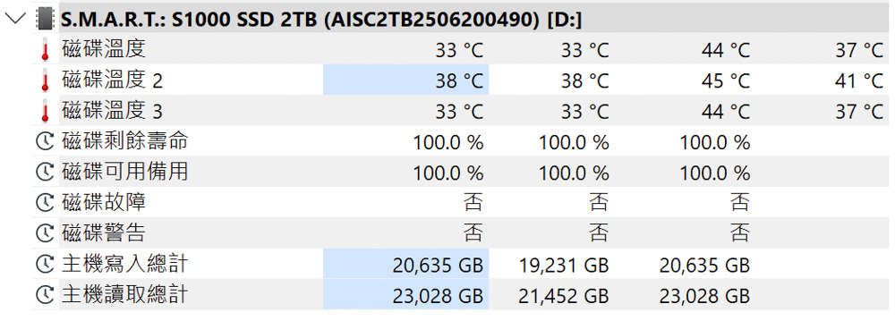

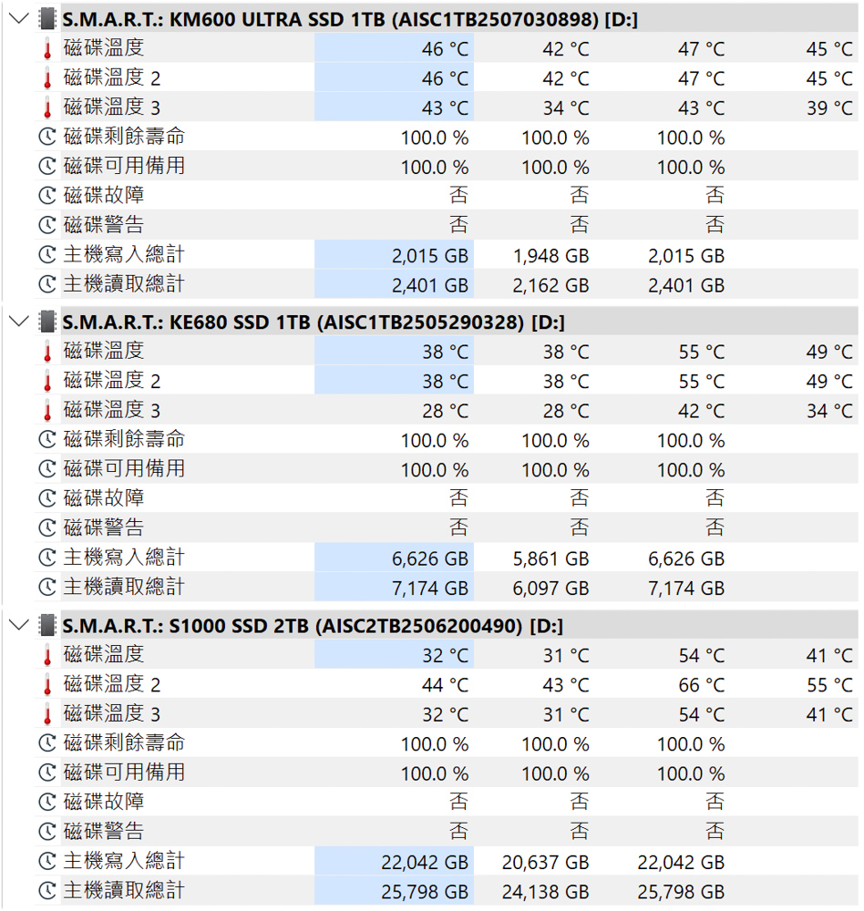

溫度方面,透過 CrystalDiskMark 執行 9 次讀寫測試,搭配 120mm 風扇的基本氣流,針對出廠散熱片配置,進行溫度實測;方便玩家評估 KM600 Ultra、KE680、S1000 出廠散熱。
在搭載出廠散熱片下,三款最高溫度狀況,皆符合 AITC 表定的工作溫度範圍 ( 70°C )。
支援 PCIe 3.0 x4 頻寬的 KM600 Ultra 1TB,主控制器 43°C、快閃記憶體 47°C。
支援 PCIe 4.0 x4 頻寬的 KE680 1TB,主控制器 42°C、快閃記憶體 55°C。
支援 PCIe 5.0 x4 頻寬的 S1000 2TB,則可保持作主控制器 66°C、快閃記憶體 54°C。
↑ 出廠散熱片配置,KM600 Ultra 1TB、KE680 1TB、S1000 2TB 溫度記錄。
此外,針對「S1000 2TB」M.2 SSD,改搭配主機板 M.2 散熱裝甲,進行二次溫測;結果可見,也輕鬆壓制在最高 48°C 主控制器溫度、45°C 快閃記憶體。
因此無論是高性能、遊戲需求的 DIY 玩家,以及使用筆電、小尺寸主機的辦公用戶;只需基本的散熱風流,並保持出廠散熱片,或改搭主板散熱裝甲,皆可享有完整效能。
↑ 搭載主機板 M.2 散熱裝甲,S1000 2TB溫度記錄。
