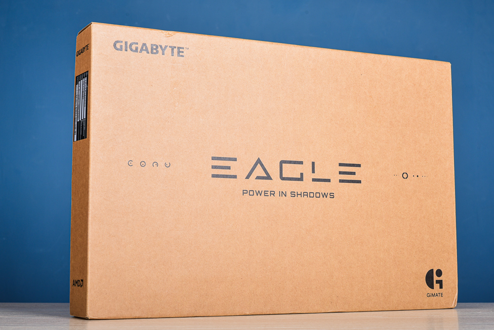

↑ EAGLE GL6J 筆電外箱。

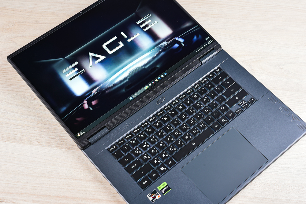

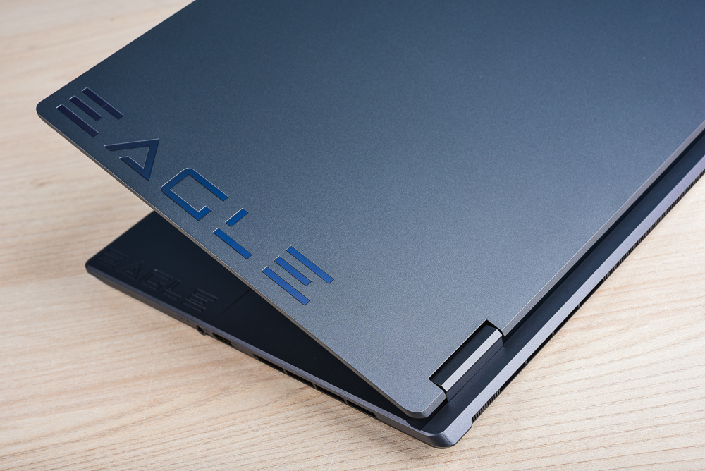

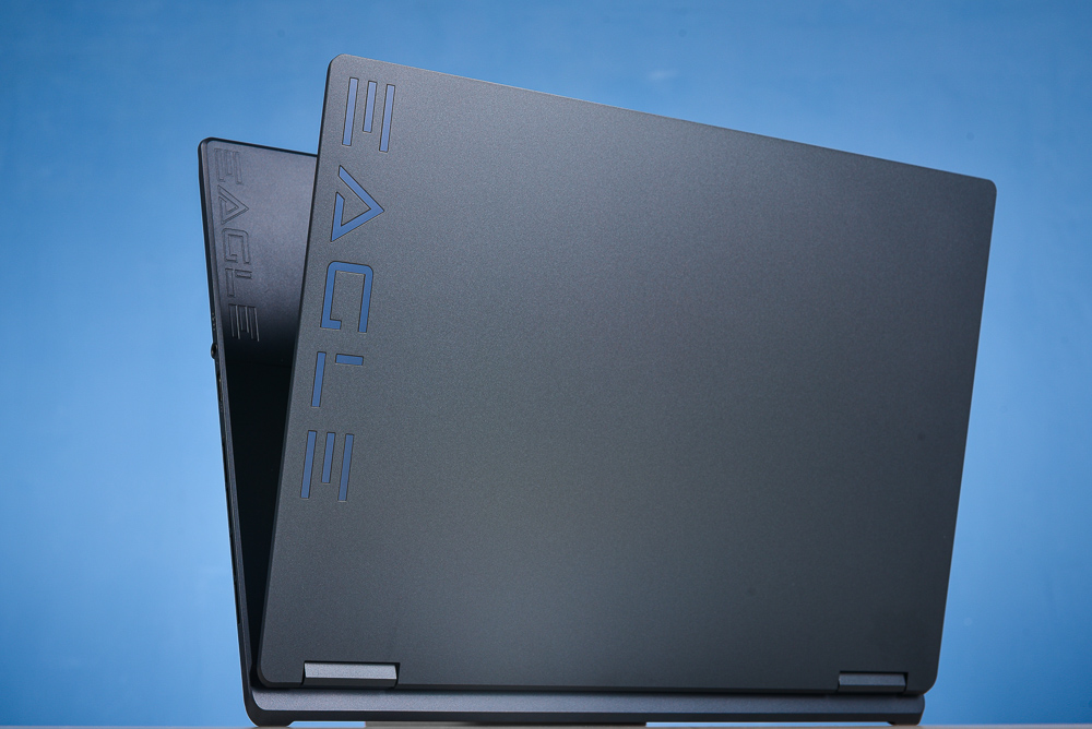

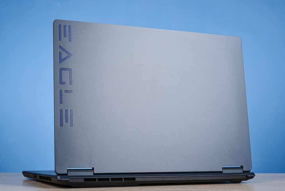

造型上 EAGLE GL6J 新系列在筆電外觀維持乾淨、俐落的太空灰表面,並將「EAGLE」字樣雕刻在左上角,隨著觀看角度變化字體也會呈現出不同的反射效果。而在機身設計上也略帶修身的線條,所以視覺上並不會覺得筆電過於厚重。
↑ 筆電外觀造型。
↑ 掀開筆電在表面與鍵盤面都有著 EAGLE 字樣。

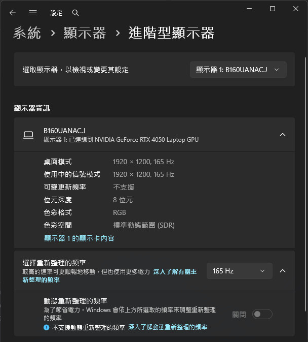

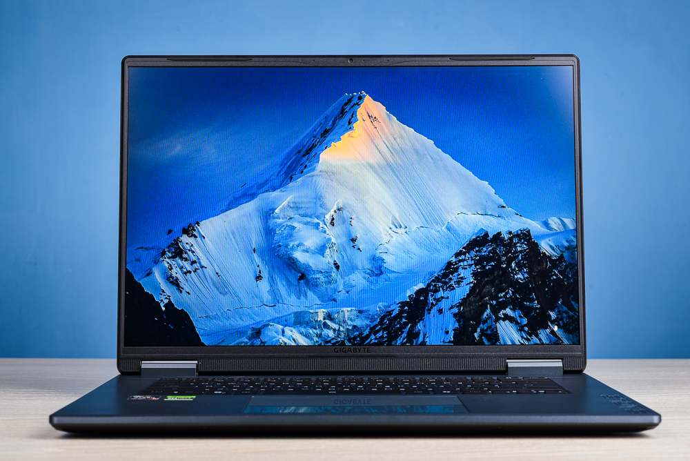

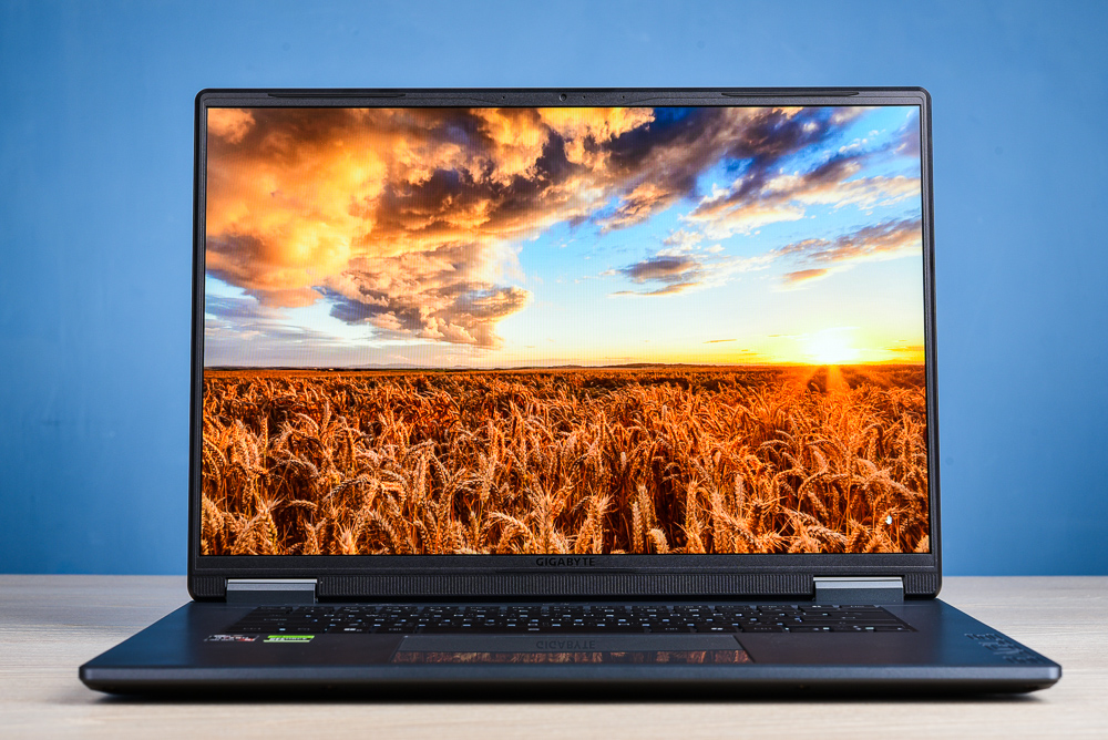

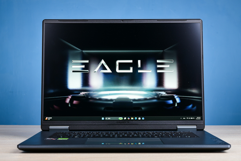

16 吋 16:10 1920 x 1200 螢幕 165Hz 更新率與 MUX 硬體切換
入門款的 EAGLE GL6J 採用 16 吋、16:10 比例、1920 x 1200 解析度的螢幕,並具備 165Hz 更新率與 MUX 硬體切換功能。對於這台的 CPU 與 GPU 來說,搭配 FHD 解析度的螢幕最合適,但也保有高更新率與硬體切換獨顯輸出的功能。
↑ 16 吋、16:10 比例窄邊框的螢幕。
↑ sRGB 100% 色域覆蓋與 400nits 標準亮度。
上述提到 EAGLE GL6J 具備全開 180° 開闔的螢幕軸承,因此螢幕可隨心所欲的調整角度。
↑ 全開 180° 開闔的螢幕。
↑ 螢幕可點亮規格為 1920 x 1200、8-bit、RGB、SDR、165Hz。

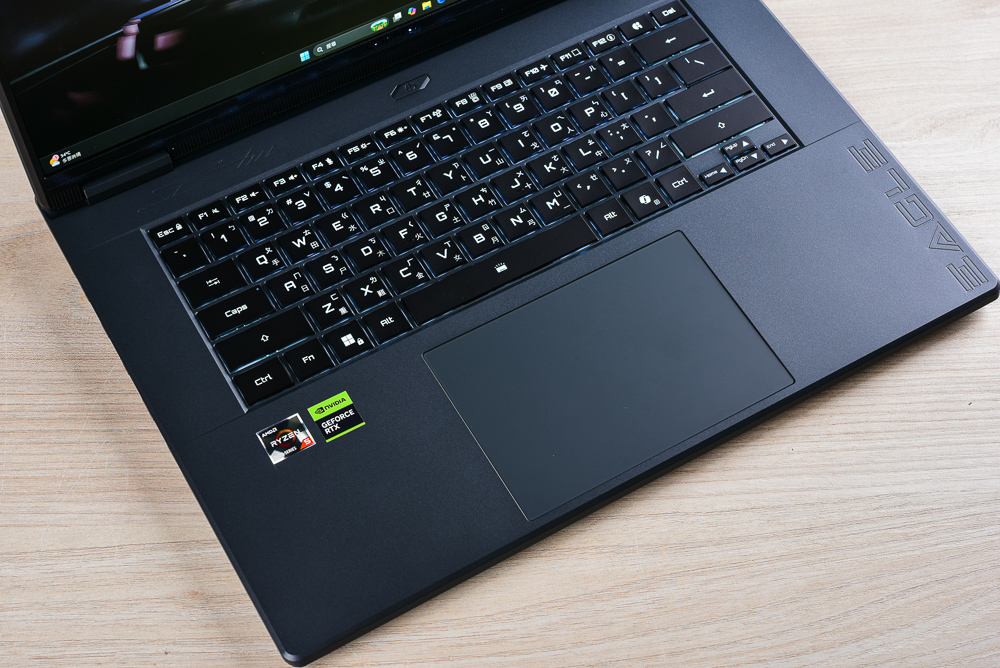

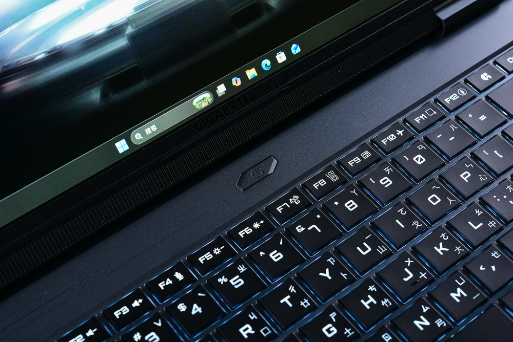

單色背光、1.7mm 行程 75% 鍵盤、GiMATE 與 Copilot+ 快捷鍵

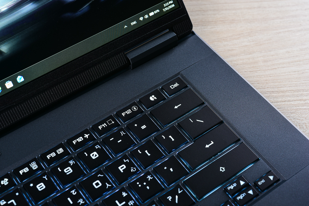

筆電鍵盤採用 75% 按鍵配置、單色背光,並稍微加大鍵帽按壓面積與微微凹陷的表面,並有著 1.7mm 的按鍵行程,讓鍵盤不論工作或者遊戲都相當順手。鍵盤上則整合 GiMATE AI 輔助功能的快捷鍵與 Copilot+ 按鍵。
↑ 筆電 75% 鍵盤。
↑ 獨立電源鍵。
↑ 右上角的 GiMATE AI 輔助功能的快捷鍵,就在 Del 按鍵旁不怕誤按。

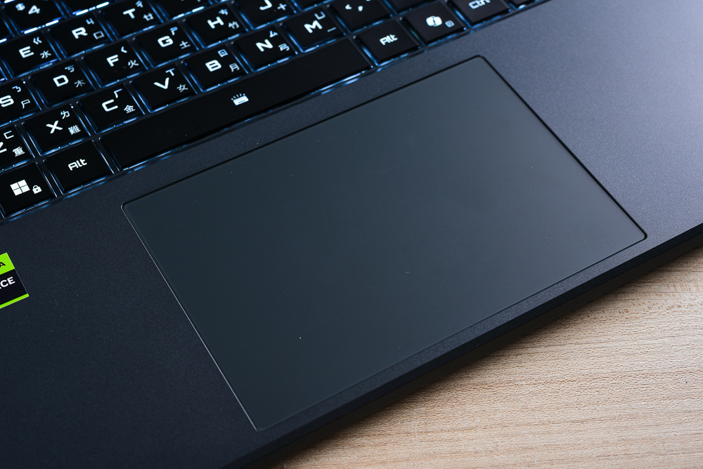

↑ 大面積觸控板。

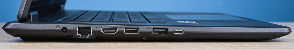

I/O 配置:USB 3A1C、HDMI 2.1、1GbE、Wi-Fi 6E
筆電 I/O 也提供的相當完整,包含 2 個 USB3.2 Gen1 Type-A、USB 3.2 Gen1 Type-C 支援 DP1.4 / PD3.0 功能、USB 2.0,以及 1GbE RJ45 有線網路、HDMI 2.1 顯示輸出、3.5mm 耳機麥克風,以及 Wi-Fi 6E 無線網路。
包辦日常文書工作與遊戲所需的連接埠,而主要連接埠都集中在左側,確保玩家在桌面使用時筆電右側可保持乾淨,以免影響滑鼠的操控空間。
↑ 筆電左側 I/O。

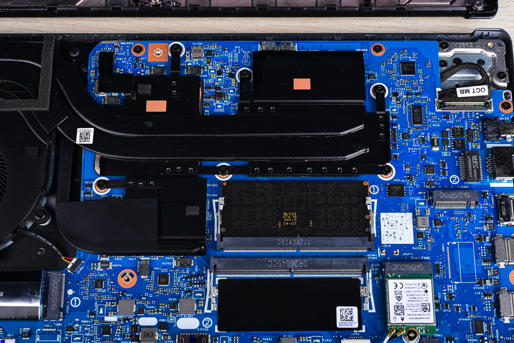

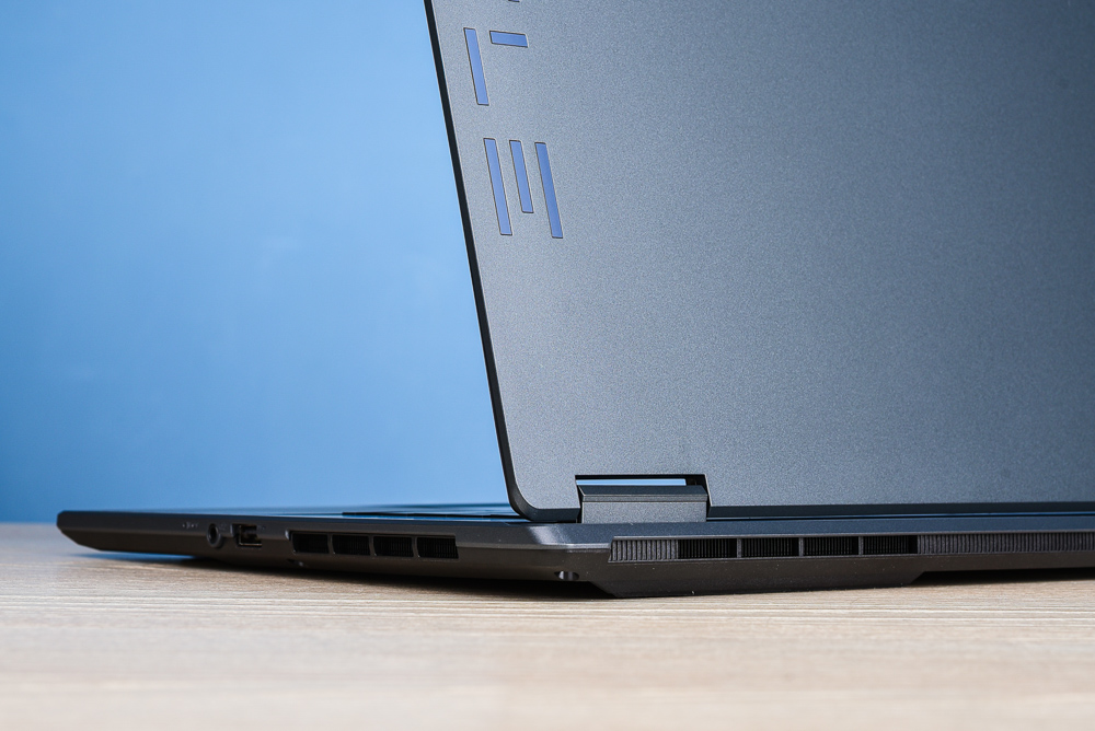

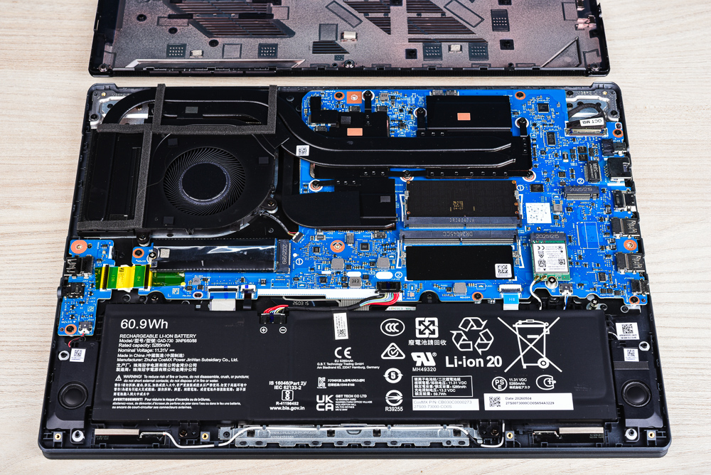

WINDFORCE 散熱系統、雙熱導管、單風扇、雙散熱鰭片出風
散熱方面 EAGLE GL6J 內部採用 WINDFORCE 散熱系統,藉由雙熱導管替 CPU、GPU 與周圍的供電元件、記憶體散熱,並藉由單顆 12V 電壓大風扇為 2 組散熱鰭片降溫,確保筆電使用時保持安靜,並確保鍵盤表面溫度不至於溫暖手指。
↑ 筆電散熱出風孔,設計在筆電後方與右側。
↑ 筆電底部造型。
筆電內部藉由雙熱導管替 CPU、GPU 散熱,將廢熱引導至出風孔的 2 組散熱鰭片上,並藉由單顆 12V 電壓風扇降溫。
↑ 筆電內部配置。

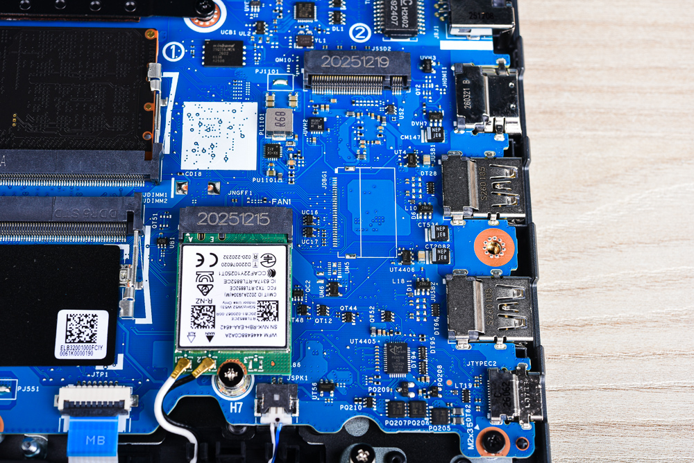

此外,EAGLE GL6J 保有雙 DDR5 SO-DIMM 記憶體插槽,出廠時預裝 1 根 16GB DDR5-4800 記憶體,讓玩家保有未來的擴充彈性。
↑ 雙 DDR5 SO-DIMM 記憶體插槽。
儲存擴充方面,出廠預裝 512GB M.2 NVMe PCIe 4.0 SSD 作為系統碟,並保有 1 個 M.2 PCIe 4.0 擴充插槽,讓玩家日後可依據需求擴充儲存容量。
↑ 保有 1 個 M.2 PCIe 4.0 擴充插槽。
↑ 預裝 512GB M.2 NVMe PCIe 4.0 SSD。

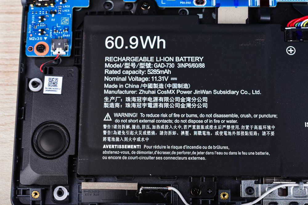

↑ 筆電電池 60.9Wh。

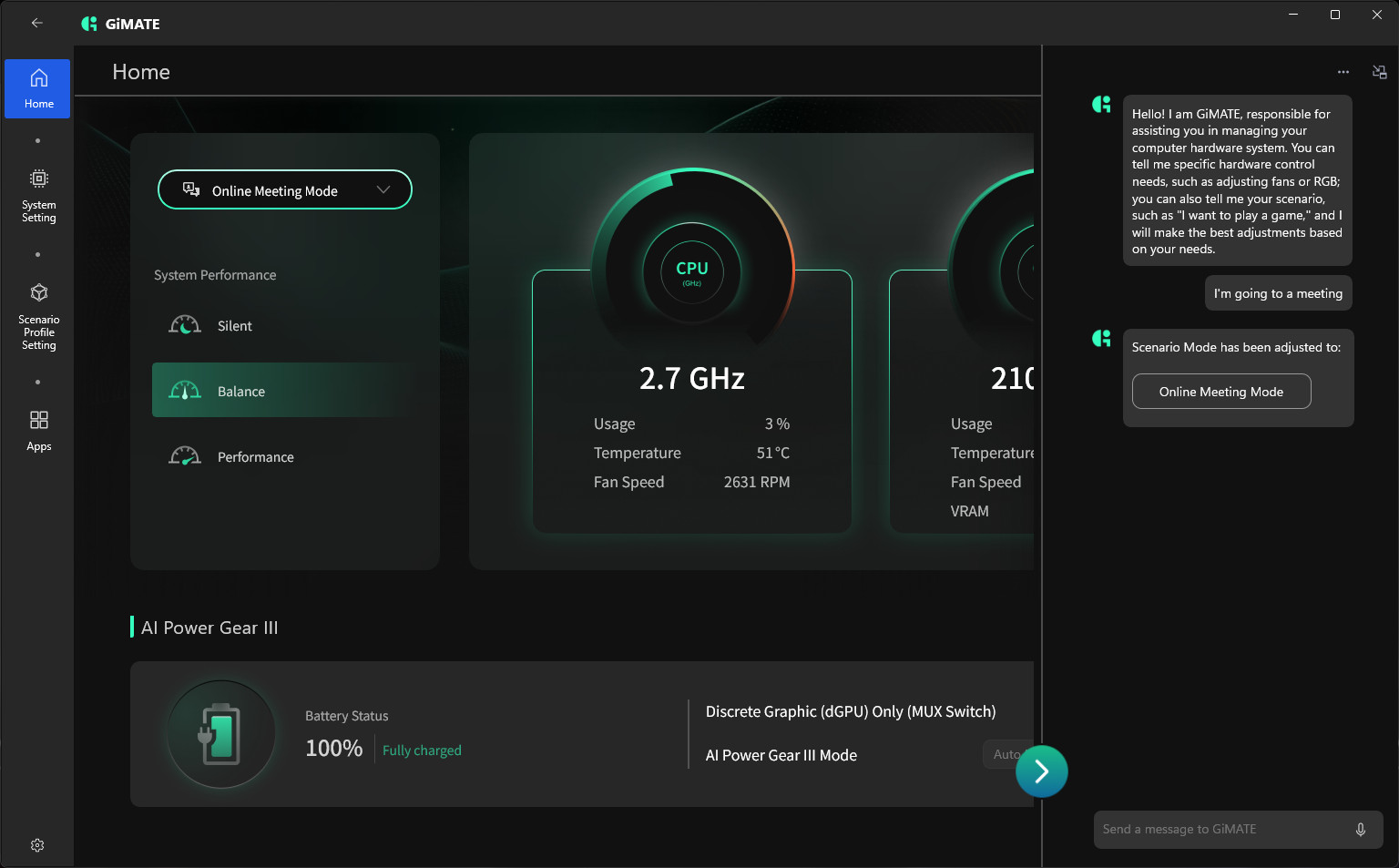

GiMATE 筆電效能管理工具

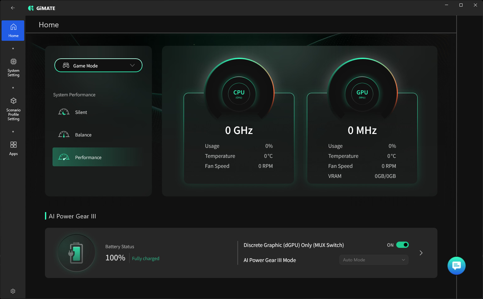

EAGLE GL6J 筆電一樣有著 GiMATE 幫忙管理效能與設定,像是根據應用情境切換模式,對應快速的 Silent、Balance 與 Performance 的效能設定,以及 AI Power Gear III 可切換自動電源管理,以及手動開啟 dGPU 獨顯 MUX 切換的按鈕;當然也可提供基本的 CPU、電源使用資訊。
↑ GiMATE 管理工具。
系統設定頁面,則包含硬體的電源模式、儲存、視訊鏡頭、AI Power Gear III、Wi-Fi、藍牙、LED 指示燈、Live Update 等功能設定。AI Power Gear III 提供自動、Optimus 與 ECO 等模式,若設定為自動模式,會依據啟用的 app 來詢問是否要切換至獨顯 dGPU 模式,但因為每次切換都要重新啟動電腦,建議 dGPU 這邊手動控制即可。
連接 AC 電源時可切換至 dGPU 模式,而外出時可切換至 Optimus 模式,保有電池續航與獨顯的功能,但若想要更長的電池續航可切換至 ECO 模式,則會實際關閉 dGPU 只使用內顯來延長電池續航力。
↑ 系統設定。
↑ AI Power Gear III。

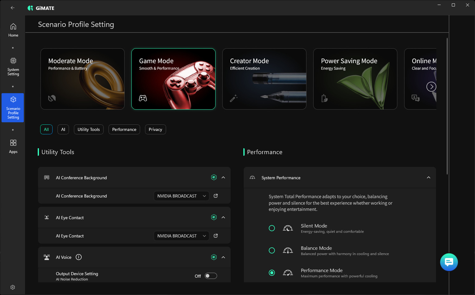

情境設定則提供不同使用情境對應的效能模式、AI 工具的指定功能,以及隱私相關保護等功能。
↑ 使用情境。
GiMATE 也內建小型 LLM 功能,可提供筆電相關的設定,像是輸入「我現在要進行會議」(語音也可行),GiMATE 就會反應並將筆電模式切換成會議模式。
↑ GiMATE AI 輔助功能。

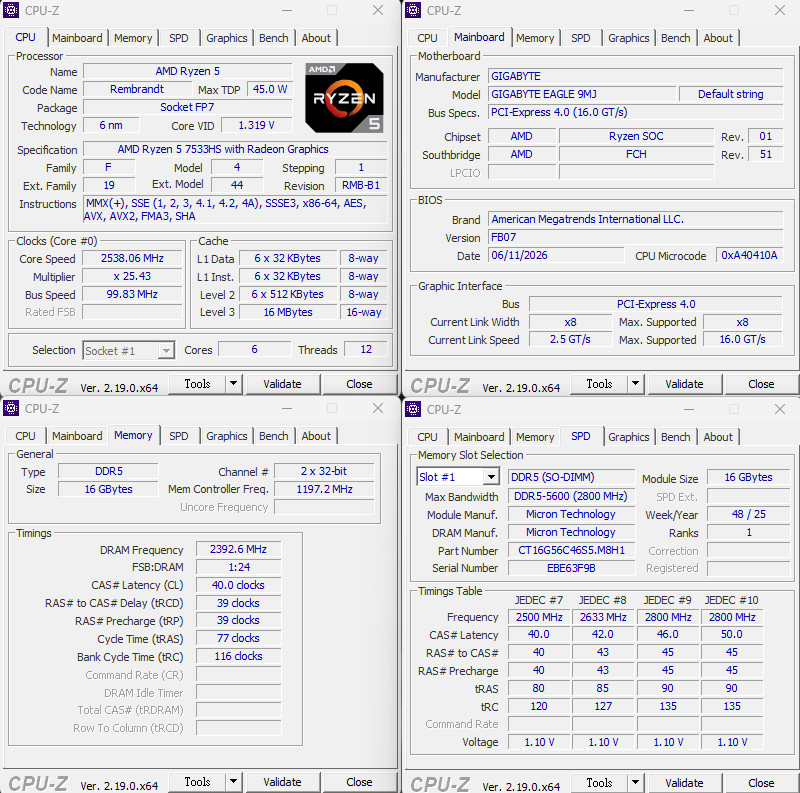

EAGLE GL6J 效能測試設定為 Performance、獨顯,筆電主要規格為 AMD Ryzen 5 7533HS、1 x 16GB DDR5 4800MHz、NVIDIA GeForce RTX 4050 筆電 GPU、6GB GDDR6。
CPU-Z 檢視 AMD Ryzen 5 7533HS 處理器資訊,代號  Rembrandt、6nm 製程 6 核心 12 執行緒的筆電處理器,最高 Boost 時脈 4.4GHz、熱功耗為 54W。記憶體為 1 x 16GB DDR5 4800MHz。
↑ CPU-Z。

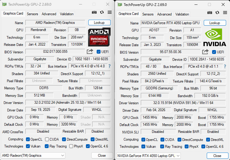

GPU-Z 檢視 NVIDIA GeForce RTX 4050 筆電 GPU,具備 2560 個 CUDA 核心、6GB GDDR6 記憶體、GPU Boost 時脈 1755 MHz,並啟用 Resizable BAR。
↑ GPU-Z。

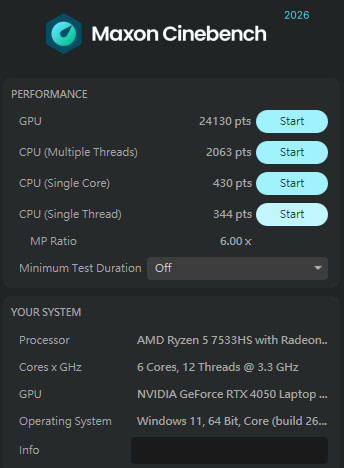

新款 Cinebench 2026 採用 4D 的預設渲染引擎 Redshift,透過模擬真實 3D 渲染工作負載來評估 CPU 與 GPU 的效能。並提供 GPU、CPU(多核心)、CPU(單核心)與 CPU(單執行緒)等能測試。新版本可讓玩家更容易比較單核心與單執行緒的效能差異。
EAGLE GL6J 獲得 CPU nT 2063 pts、1c 430 pts、1t 344 pts 的性能,可達到平均 59.6W 的處理器功耗。
↑ Cinebench 2026。

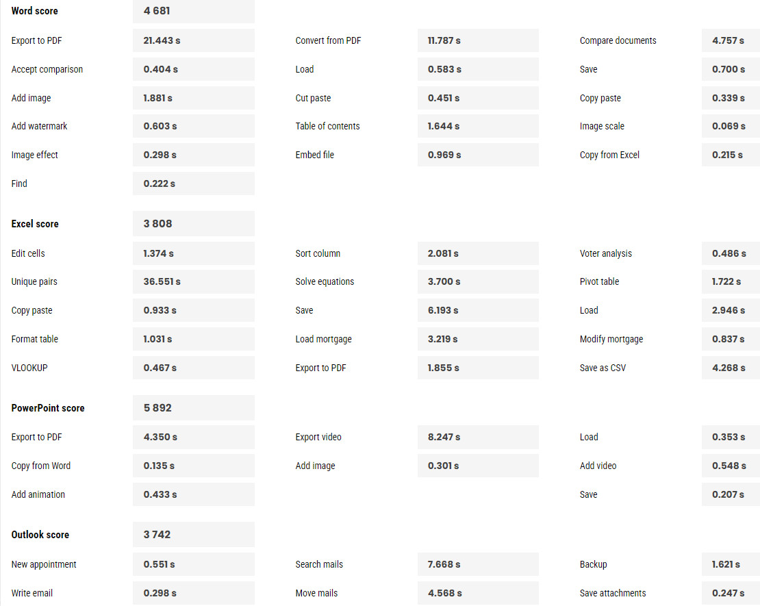

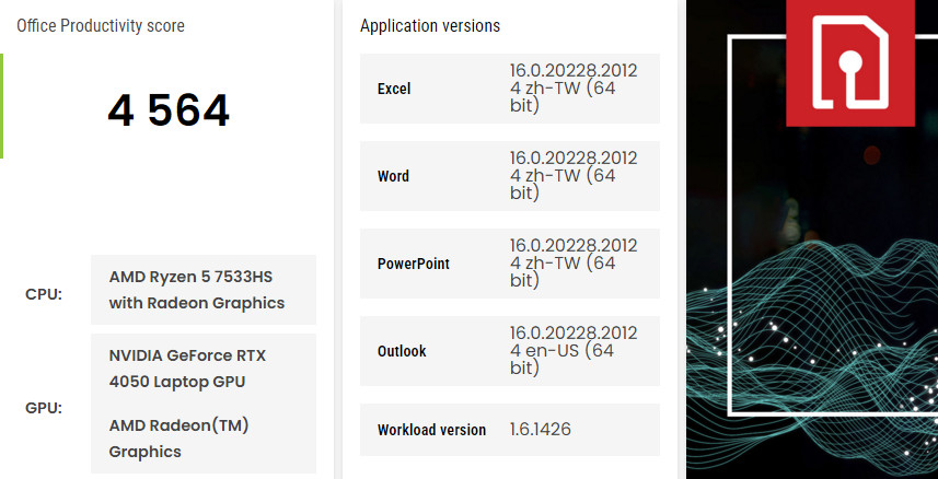

UL Procyon Office 生產力基準測試,使用微軟 Office 的 Word、Excel、PowerPoint 與 Outlook 等程式,並分別測試各種工具常見的功能與日常的操作進行測試。
EAGLE GL6J 獲得總分 4564 的成績,基本操作的反應速度還是相當快,但是一些負載較高的工作,像是 Word 轉 PDF、Excel 重複配對、PowerPoint 輸出影片、Outlook 搜尋信件等操作,相對會比較花一點時間。
↑ UL Procyon Office 測試總分。
↑ UL Procyon Office 測試項目速度。

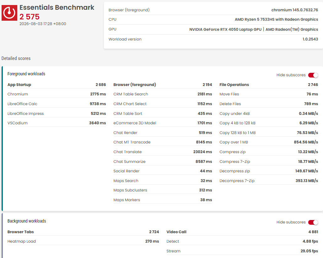

UL Procyon Essentials 測試情境,是基於瀏覽器操作的專業多工測試工具。後台工作常駐瀏覽器多頁籤與視訊會議;前台工作則包含 App 啟動速度、瀏覽器操作、檔案操作等測試,並將各項測試指標的處理速度量化為分數,提供專業用戶快速測試電腦系統效能。
EAGLE GL6J 達到 2575 分的成績,但因為僅單通道 16GB 記憶體再加上 CPU 僅 6 核心,若同時開啟較多 App、瀏覽器分頁,並保持背景視訊會議的情況下,這效能確實比較吃緊,但也順利通過測試。
↑ UL Procyon Essentials。

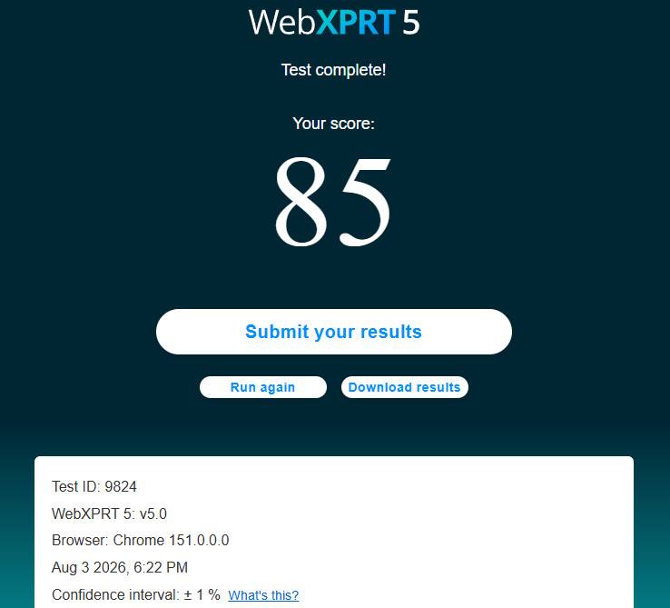

WebXPRT 5 瀏覽器效能測試,基於 HTML 5、JavaScript 與 WebAssembly-based 情境,模擬日常網頁的各種任務:AI 視訊背景虛化、AI 人臉偵測、AI 影像分類、AI 文件掃描、照片特效、學校科學專案以及家庭作業拼字檢查。測試使用 Edge 瀏覽器。
EAGLE GL6J 達到 85 分的成績,這分數在 WebXPRT 5 資料庫筆電排行中位居 25th 百分位數。
↑ WebXPRT 5。

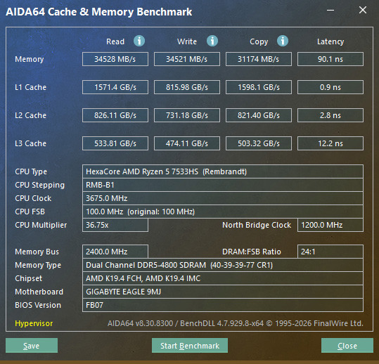

AIDA64 記憶體測試,EAGLE GL6J 採用 1 根 16GB DDR5-4800 SO-DIMM 記憶體,記憶體讀寫 34528 MB/s、34521 MB/s 的記憶體頻寬,記憶體延遲達到  90.1ns。
↑ AIDA64 記憶體。

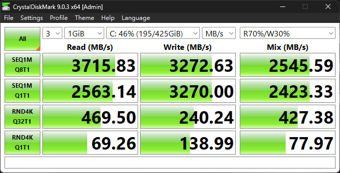

EAGLE GL6J 採用 512GB PCIe Gen4 M.2 SSD 做為系統碟,通過 CrystalDiskMark 測試循序讀寫可達 3715.8 MB/s、3272.6 MB/s 的傳輸效能。
↑ CrystalDiskMark。

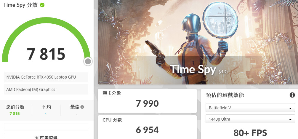

3DMark Time Spy 則是採用 DirectX 12 API 所設計的測試情境,同樣是鎖定在 AAA 遊戲等級,並使用 1440p 解析度進行測試。EAGLE GL6J 在 Time Spy 達到 7815 分的成績。
↑ 3DMark Time Spy。

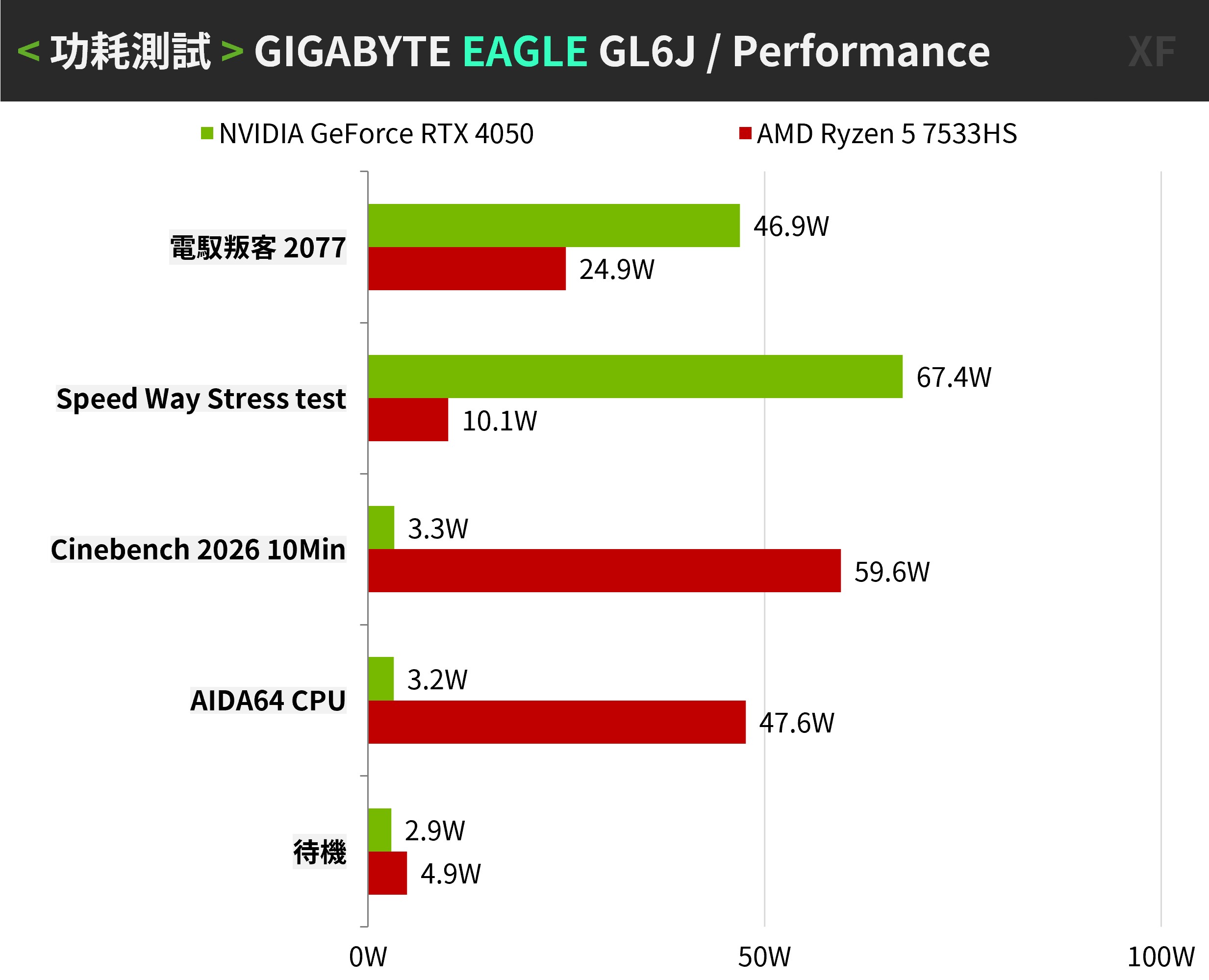

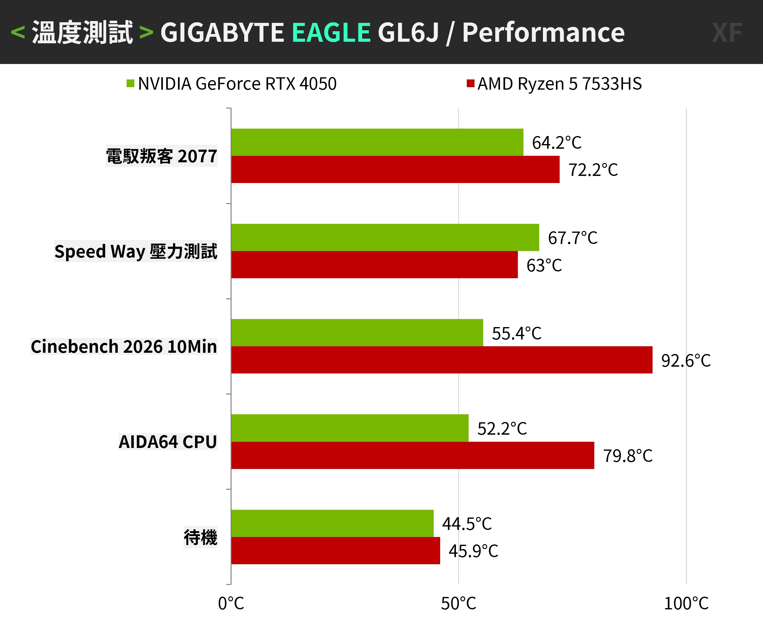

溫度測試,同樣設定為 Performance 模式分別測試待機、AIDA64 CPU、Cinebench 2026 與模擬遊戲的Speed Way Stress test(GPU)壓力測試,以及《電馭叛客 2077》遊戲後的溫度表現。
EAGLE GL6J 待機時 CPU、GPU 溫度分別在 45.9°C、44.5°C,而在 AIDA64 CPU 壓力測試 10 分鐘溫度來到 79.8°C,而 Cinebench 2026 CPU 10 分鐘測試 CPU 溫度壓在 92.6°C 執行;測試期間觀測到 CPU 功耗最高介於 59.6W 左右。
模擬遊戲的 Speed Way Stress test 測試下 CPU 63°C、GPU 67.7°C 的溫度,至於《電馭叛客 2077》遊玩時 CPU 72.2°C、GPU 64.2°C。測試時 GPU 最高功耗來到 67.4W 左右。
↑ 筆電溫度測試。
↑ 筆電功耗測試。

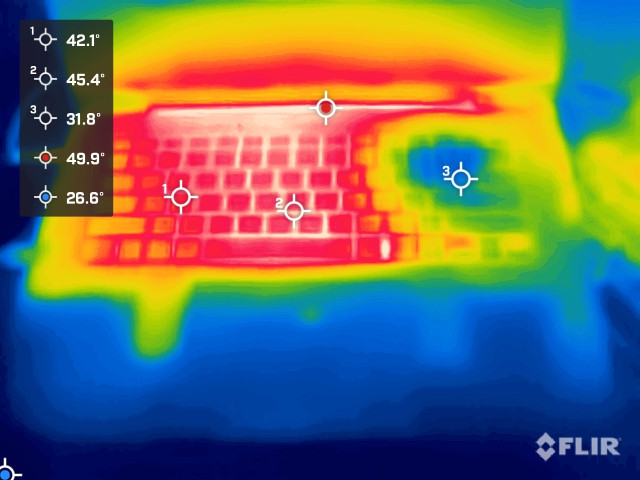

遊戲測試時使用熱像儀觀察,筆電鍵盤 QWER 這區約在 42.1°C,最熱一樣出現在鍵盤中間與後方 45.4-49.9°C,至於剛好在風扇上的 Enter 按鍵這區則只有 31.8°C,而鍵盤手托溫度也差不多介於這溫度之中。
↑ 筆電鍵盤熱像儀表面溫度。
