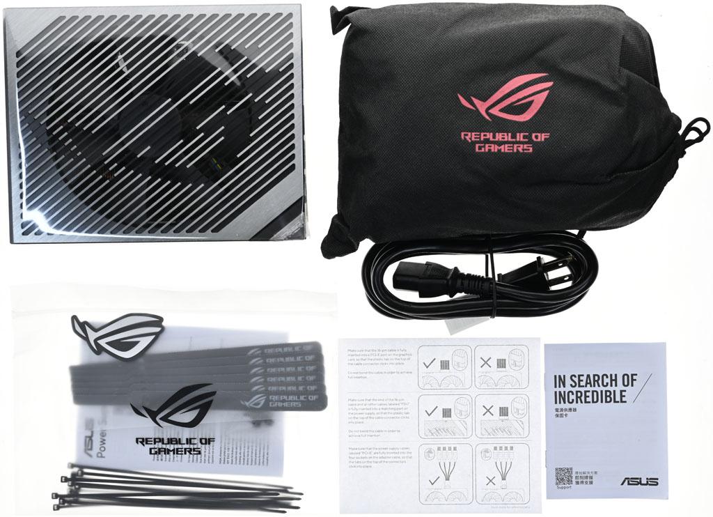

▼包裝內容有包著透明塑膠套的電源本體、印上ROG標誌及REPUBLIC OF GAMERS字樣的黑色不織布收納袋(內含模組化線組)、3x2mm² 15A交流電源線、印上ROG標誌及REPUBLIC OF GAMERS字樣的半透明配件包、12V-2×6連接說明、保固卡
▼印上ROG標誌及REPUBLIC OF GAMERS字樣的半透明配件包內含快速使用指南、固定螺絲、ROG標誌銘牌、印有ROG標誌及REPUBLIC OF GAMERS字樣的魔鬼氈整線帶、塑膠束帶

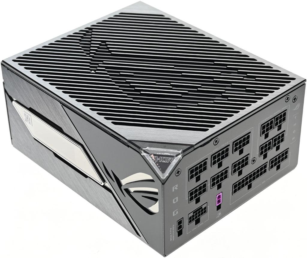

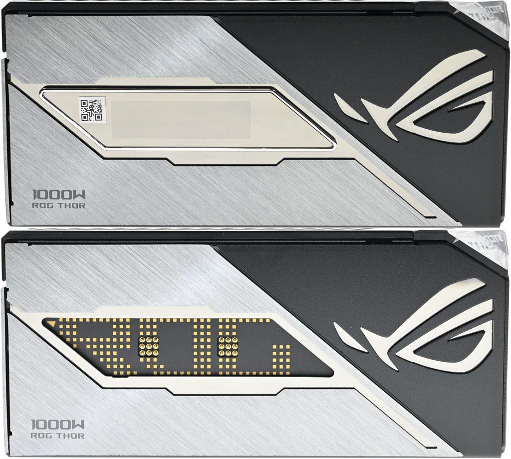

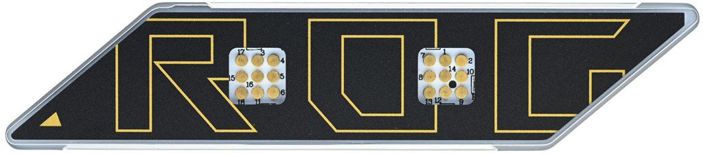

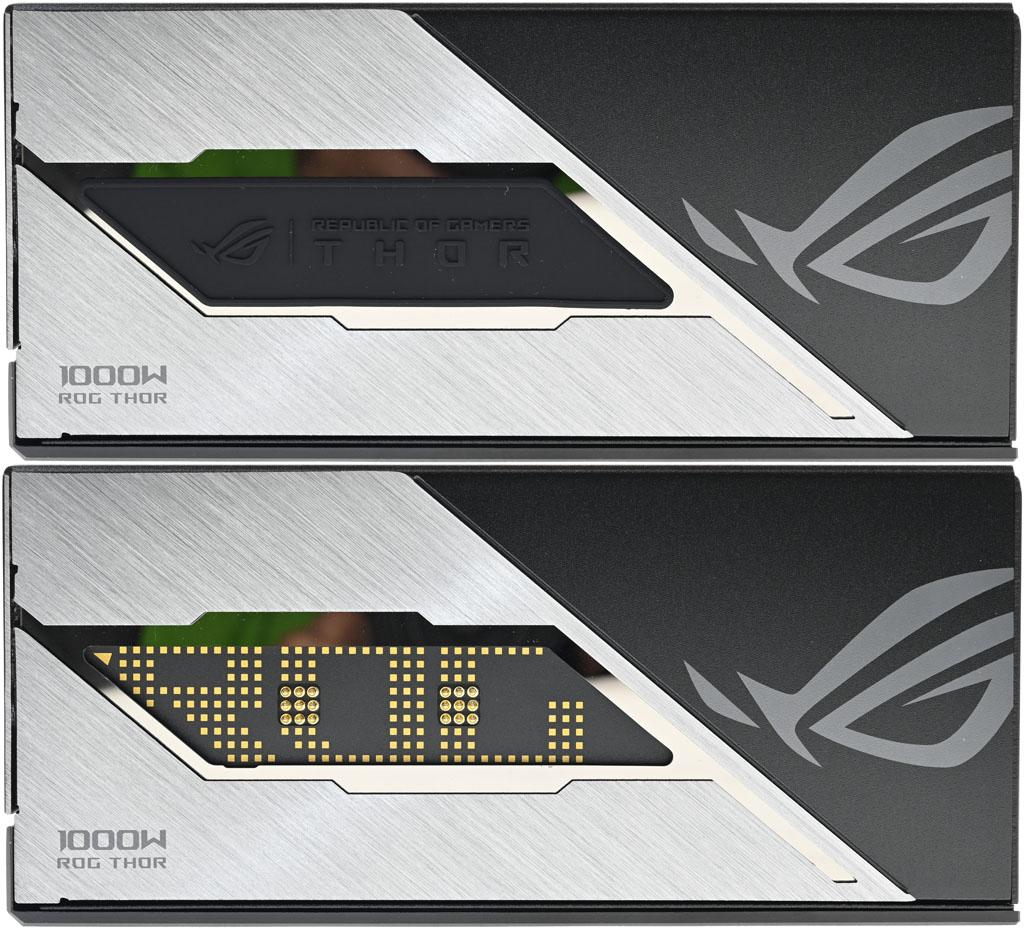

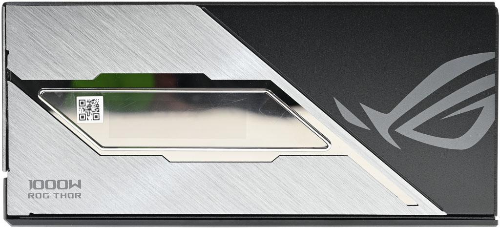

▼側邊外殼銀色髮絲紋區域左下有1000W ROG THOR字樣,中間銀色邊框鏡面OLED螢幕採磁吸固定,取下OLED螢幕後內部底板上的金色方塊及接觸彈簧針排列成ROG文字。外殼右邊黑色部分有銀色鏡面ROG標誌
▼OLED螢幕背面有ROG文字及標示安裝方向的箭頭
▼另一個側邊外殼銀色髮絲紋區域左下有1000W ROG THOR字樣,中間OLED螢幕安裝位置的黑色保護蓋上有ROG標誌、REPUBLIC OF GAMERS及THOR字樣,取下保護蓋後內部底板上的金色方塊及接觸彈簧針排列成ROG文字。外殼右邊黑色部分有灰色平面ROG標誌
▼將OLED螢幕安裝至另一個側邊外殼示意圖

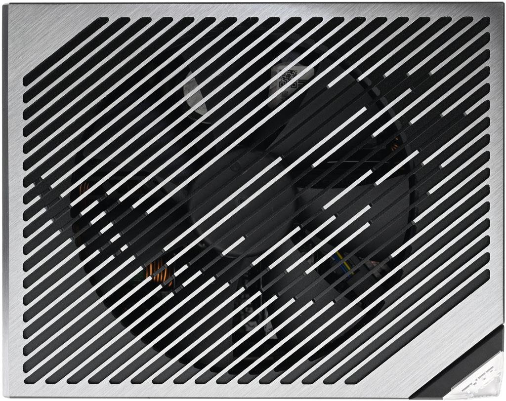

▼鋁合金材質銀色髮絲紋風扇護網的平行斜線開口上有黑色ROG標誌內凹造型

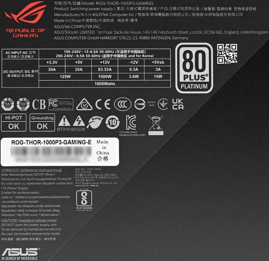

▼本體背面貼上三角形標籤,三角形標籤有ROG標誌、REPUBLIC OF GAMERS字樣、型號、產品名稱、廠商資訊、產地(中國)、輸入電壓/電流/頻率、各組最大輸出電流/功率、總輸出功率、80PLUS白金認證、安規認證、條碼、警告訊息、ASUS商標

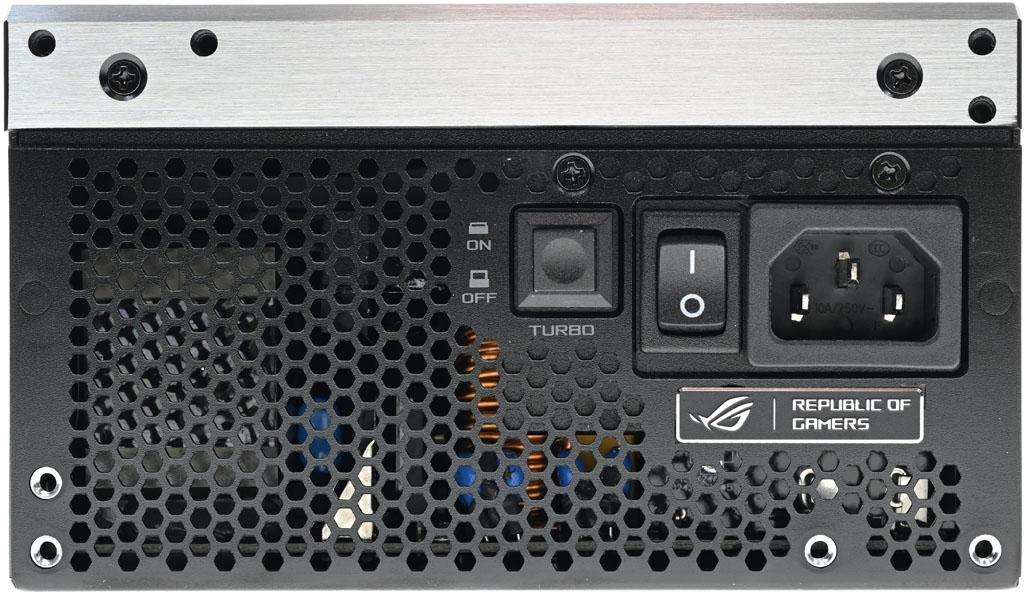

▼本體出風口處設有TURBO模式開關、電源總開關及交流輸入插座,插座下方有ROG標誌和REPUBLIC OF GAMERS字樣銘牌。配置兩種電源安裝方向的固定鎖點

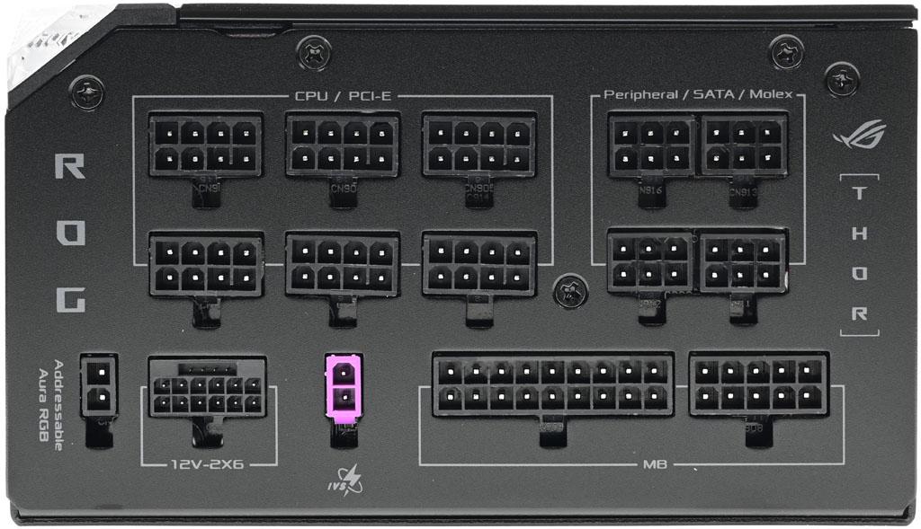

▼模組化線組輸出插座有名稱標示,紫色為專利IVS(Intelligent Voltage Stabilizer)插座,左邊有ROG字樣,右邊有ROG標誌及THOR字樣

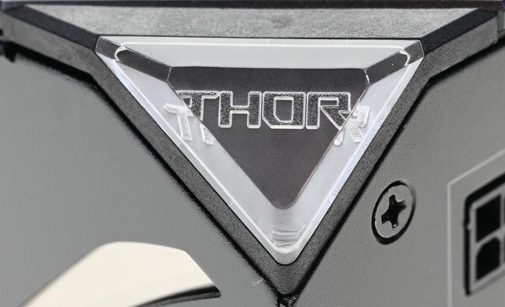

▼外殼邊角處的透明三角裝飾內有THOR字樣

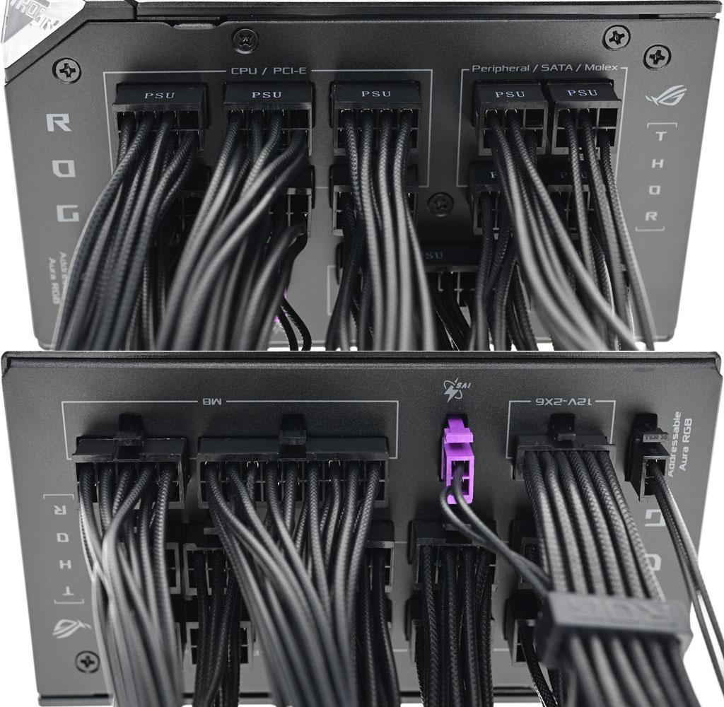

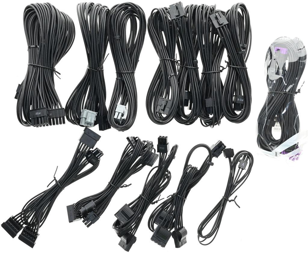

▼模組化線組採用黑色壓紋線材,ROG EQUALIZER有獨立包裝袋

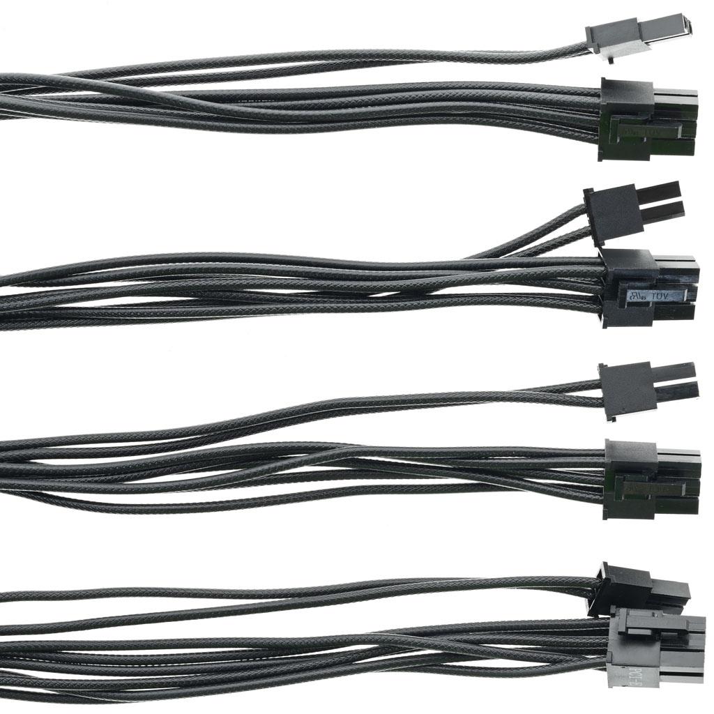

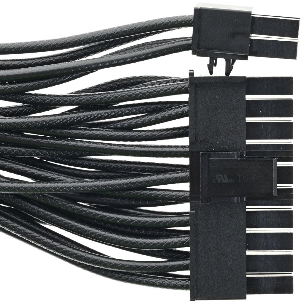

▼1條主機板電源模組化線路提供1個ATX 20+4P接頭,線路長度60公分

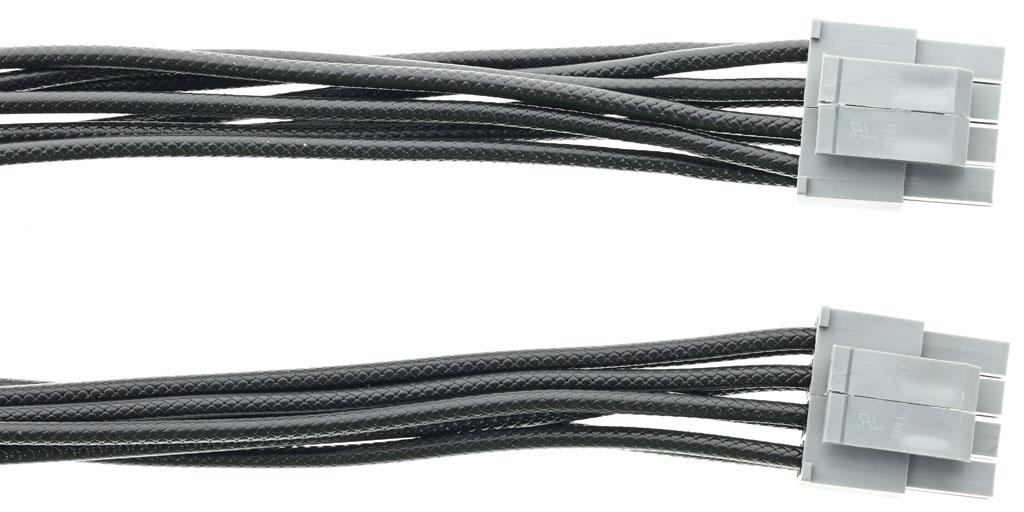

▼2條處理器電源模組化線路提供2個灰色EPS 4+4P接頭,線路長度100公分
▼4條顯示卡電源模組化線路提供4個PCIE 6+2P接頭,線路長度74.5公分

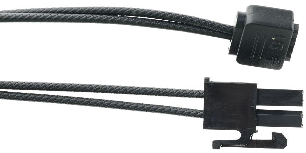

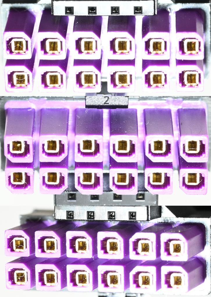

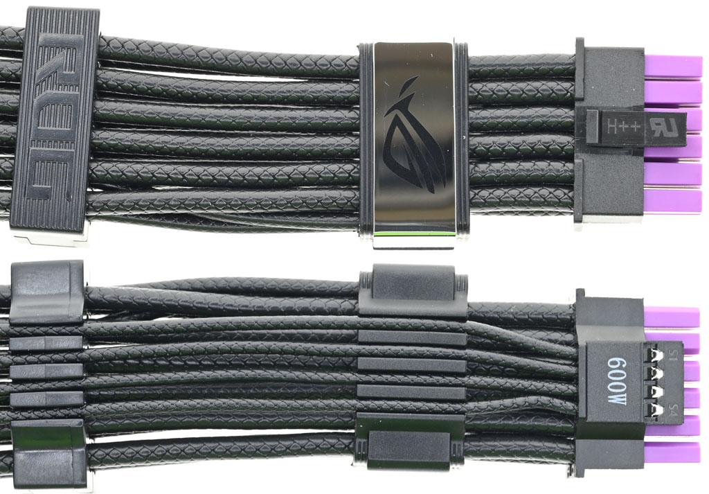

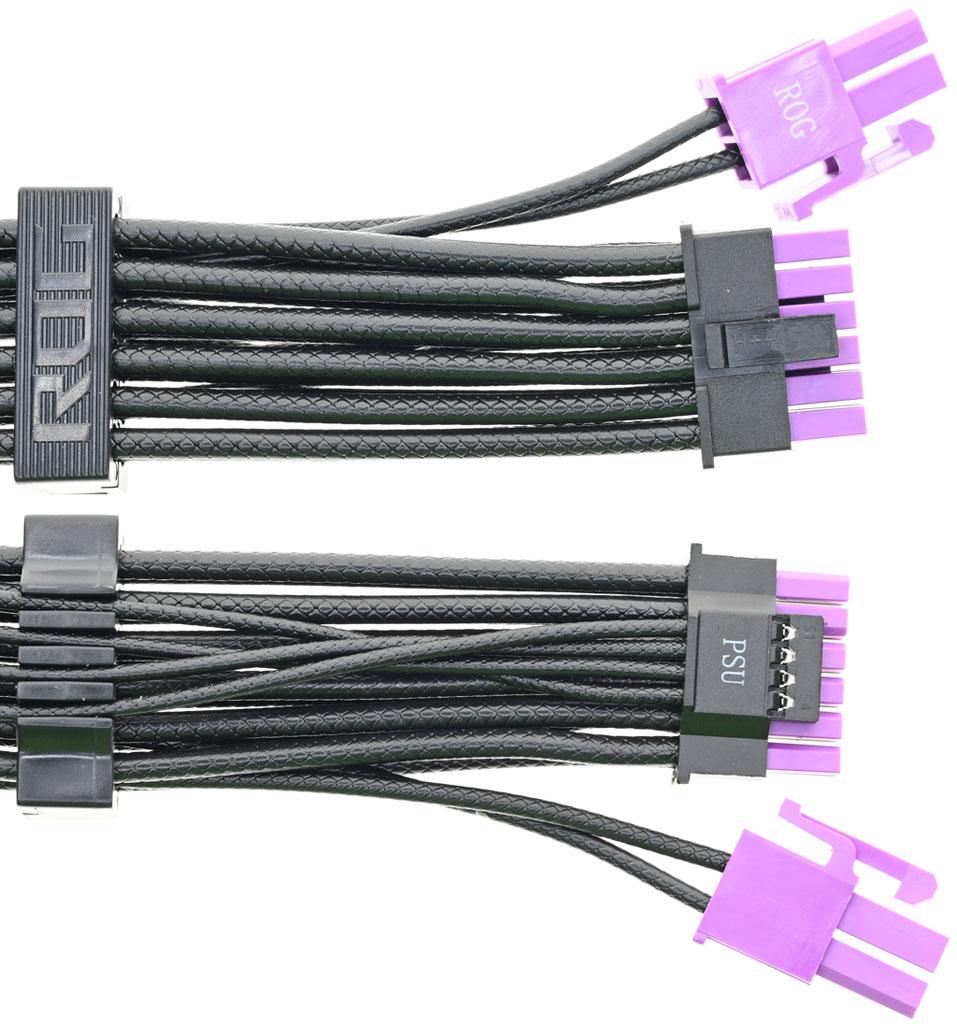

▼1條ROG EQUALIZER 12V-2×6模組化線路,線路長度74.5公分,線路上3個活動固定架有ROG字樣。顯示卡端接頭卡榫有H++,標示600W,插入插座部分改為紫色,方便使用者判斷是否完全插入插座。距離接頭1.2公分處黑色方塊將12條線路完全固定在一起,無法活動及彎折,黑色方塊長度1.3公分,銀色鏡面金屬板有ROG標誌

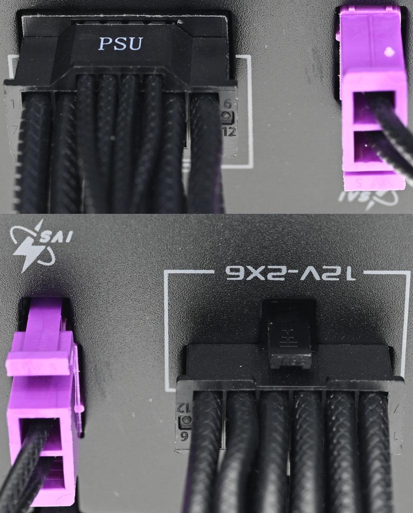

▼電源端12V-2×6雙色接頭標示PSU,多出一個2pin IVS(Intelligent Voltage Stabilizer)紫色接頭
▼12V-2×6接頭內部金屬連接器的樣式如下圖所示

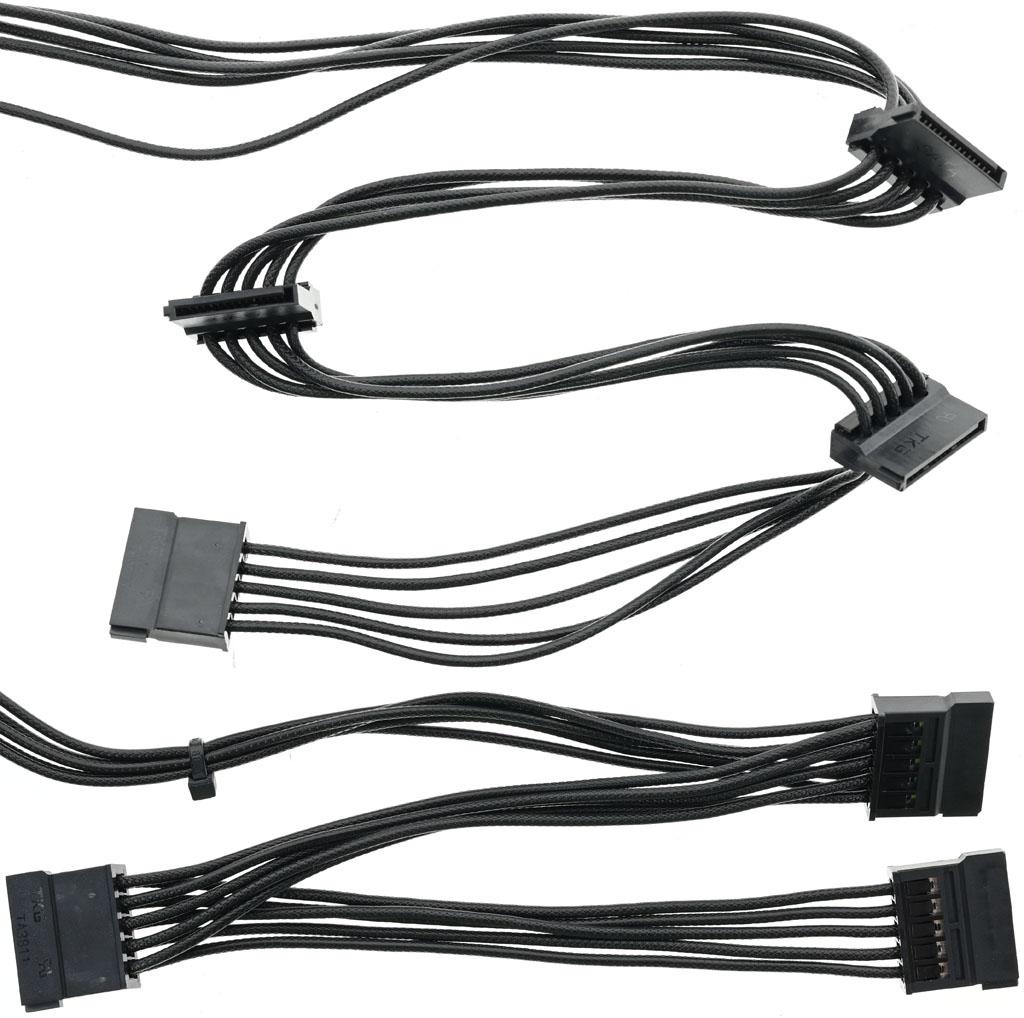

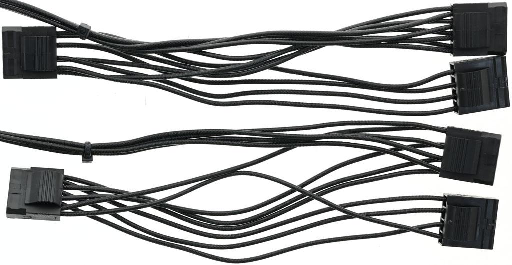

▼2條SATA模組化線路提供3個直角及4個直式SATA接頭,3直角1直式接頭線路至第一個接頭線路長度40公分,接頭間線路長度12.5公分;3直式接頭線路至第一個接頭線路長度41公分,接頭間線路長度13.5公分
▼2條大4P模組化線路提供6個省力易拔大4P接頭,至第一個接頭線路長度41公分,接頭間線路長度16.5公分
▼1條ARGB連動控制線,線路長度79.5公分
▼將所有模組化線路插上的樣子
▼12V-2×6模組化線路連接處及IVS(Intelligent Voltage Stabilizer)連接處近照,12V-2×6插頭應完全插入至看不見紫色部分,若露出紫色部分,表示未完全插入

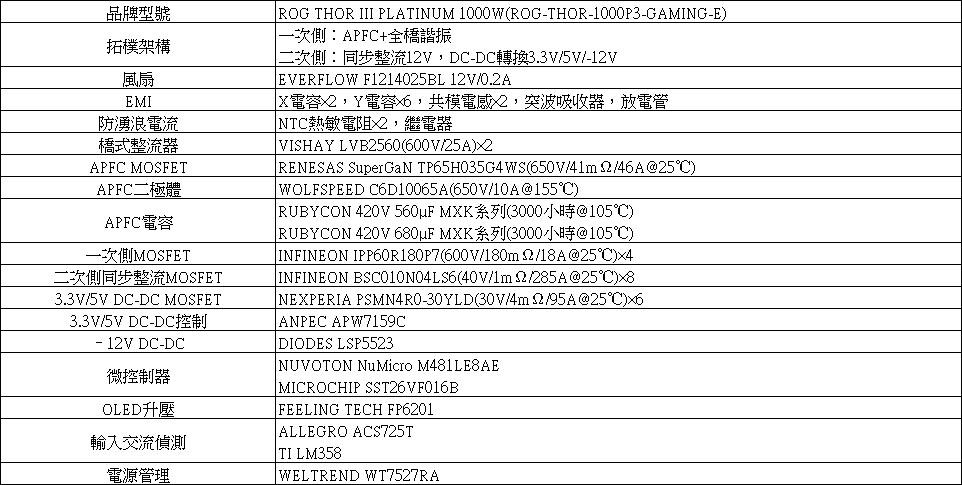

▼內部結構及使用元件說明簡表

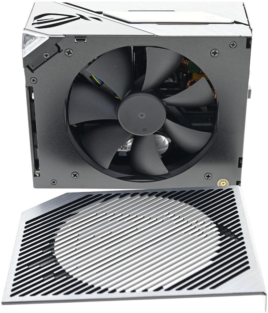

▼造型護網側面使用螺絲固定,可取下清潔,防拆易碎貼紙貼在內部

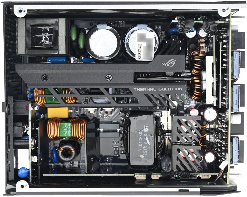

▼採用一次側主動功率因數修正及全橋諧振,二次側12V同步整流,並經由DC-DC轉換3.3V/5V/-12V。內部ROG散熱片連接橋式整流散熱片、APFC散熱片、一次側散熱片,上面有ROG標誌及THERMAL SOLUTION字樣

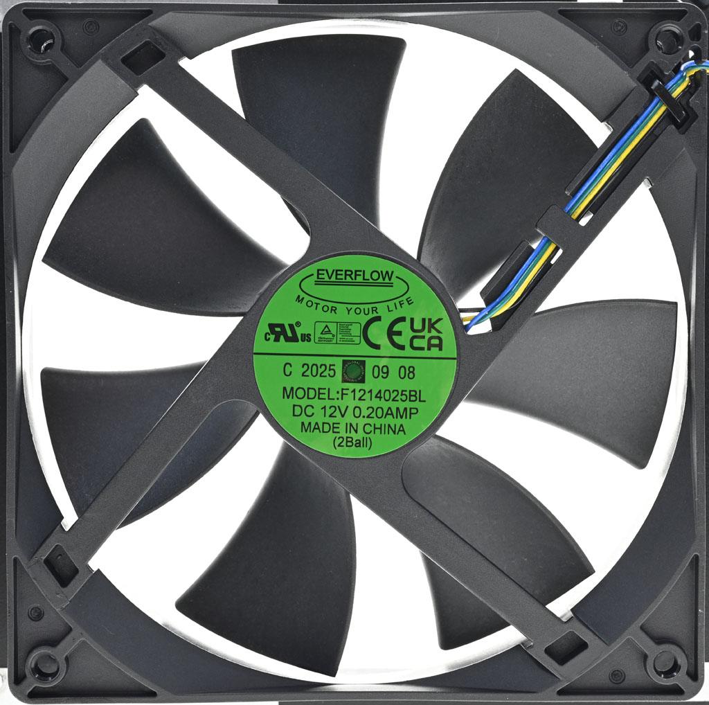

▼採用EVERFLOW F1214025BL 12V/0.2A雙滾珠軸承13.5公分風扇

○全模組化設計,採用壓紋線材。提供1個ATX 20+4P、2個EPS 4+4P、4個PCIE 6+2P、1個12V-2×6、7個SATA(直角3直式4)、6個省力易拔大4P。EPS 4+4P線路長度加長至100公分

○交流輸入插座/總開關/模式開關的小電路板背面覆蓋隔板,保險絲有包覆套管,突波吸收器未包覆套管
○主電路板背面沒有任何元件,焊點整體做工良好,鋁合金外殼底部透明隔板於主電路板APFC電感及二次側區域背面位置貼上導熱墊片
○採用一次側主動功率因數修正及全橋諧振、二次側同步整流輸出單路12V,搭配DC-DC轉換3.3V/5V/-12V,主動功率因數修正使用GaN氮化鎵功率元件
○APFC MOSFET採用RENESAS,APFC二極體採用WOLFSPEED,一次側MOSFET及二次側12V同步整流MOSFET採用INFINEON,3.3V&5V DC-DC MOSFET採用NEXPERIA
○APFC電容使用RUBYCON,固態電容使用NICHICON/NIPPON CHEMI-CON,其他電解電容使用RUBYCON/NIPPON CHEMI-CON
○二次側電源管理IC可偵測輸出電壓/電流是否在正常範圍,並加裝微控制器
