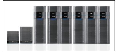

EMC推出了新一代的統一儲存產品VNX系列,升級了軟體效能,優化控制器架構,讓全快閃記憶體架構有效發揮,效能最好的VNX 8000最多可支援6,600臺VM
▲EMC推出了新一代的統一儲存產品VNX系列,軟硬體同步升級,讓全快閃記憶體架構有效發揮,效能最好的VNX 8000最多可支援6,600臺VM。照片提供/EMC
儲存廠商EMC日前推出新一代中階統一儲存(Unified Storage)產品VNX系列,產品型號全數翻新,臺灣EMC技術顧問吳岱侑表示,新一代VNX的效能,是前一代的4倍,而此次產品的升級,包括硬體規格的提升,也大幅改寫作業系統的程式碼。
在硬體規格的部分,EMC優化了VNX系列的控制器架構,吳岱侑表示,VNX系列雖然都有雙控制器,不過前一代VNX採用ALUA(Asymmetric Logical Unit Assignment)非對稱式同步架構,控制器不能同時存取硬碟資料,而新一代VNX則改為Active-Active對稱式同步架構,讓控制器可同時間存取硬碟資料,提升速度。
而且,舊有VNX控制器雖然可接受快閃記憶體Flash,但並不是根據全Flash的架構來設計,也就是說,當Flash擴展至一定規模時,會有效能瓶頸的問題。新的VNX控制器則解決了此一問題,安裝全Flash的VNX,IOPS每秒存取效能最高可上看百萬次。
至於作業系統軟體的部分,吳岱侑說,新的VNX系列產品所使用的MCx軟體,整合了英特爾的多核心處理器技術,每一個8核心的處理器能夠提供的IOPS每秒存取效能最高可達275,000次,而VNX系列最多可使用32個運算核心處理資料。
因此,VNX系列中效能最好的VNX 8000可支援6,600臺虛擬機器,而前一代VNX系列效能最好的VNX 7500僅能提供1,100臺,虛擬機器的數量提升了6倍。
此次新推出的VNX系列,一共有7個型號。其中2款VNXe產品是鎖定中小型企業。而VNX 5000、7000與8000系列產品,可安裝的硬體模組從125至1500臺,可安裝的硬體容量最大為3.5吋的3TB近線硬碟,而可提供的FAST Cache容量從600GB至4.2TB。
吳岱侑表示,雖然EMC將VNX系列定位成中階產品,但新一代VNX系列,產品特性涵蓋的範圍相當廣闊,企業可依據自行的需求來選購,像是VNX 8000的容量與效能幾乎等同於大型企業所使用的規格。文⊙張景皓
