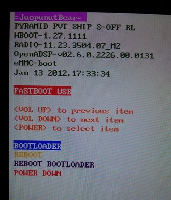

‧成功的話,會出現如圖的訊息
‧成功後,進入 hboot 即可看到已成功 S-OFF

win 7  64
SOFF 成功囉
