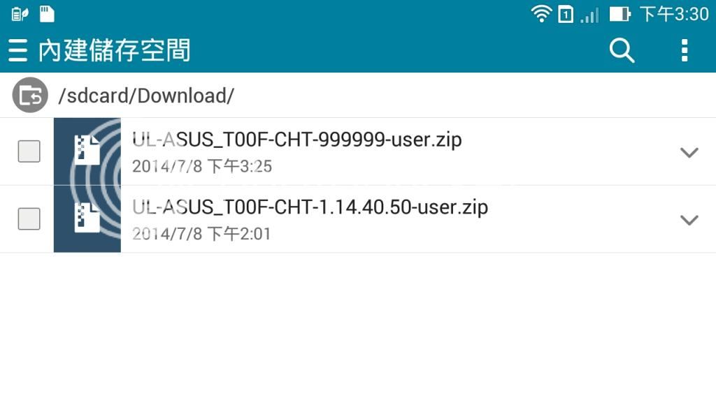

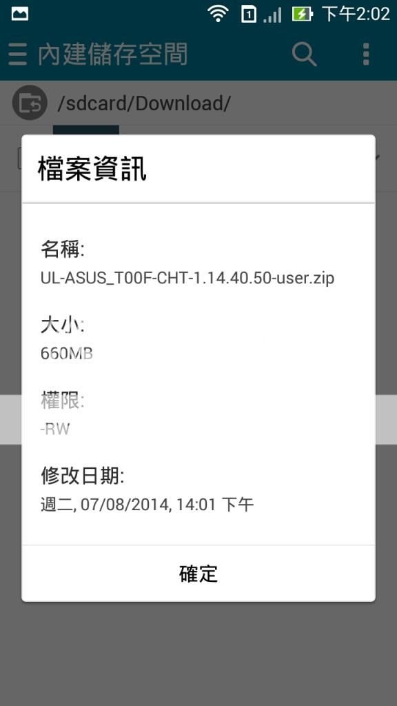

 樓主| tt118499 | 收聽TA | 只看該作者
發表於 2014-7-8 19:06
本帖最後由 tt118499 於 2014-7-8 19:26 編輯
hcm0814x 發表於 2014-7-8 16:59
今天中午電話終於開通了
所以就在按版大方式重來一次收動更新看看
收先確認手機版號 時間7/8 13:59
我大概找出你錯在什麼地方了
幸好你有po 照片
我的跟你不一樣喔
你更新檔放錯地方了
注意看你是放在
/sdcard/Download/
注意看我po的照片
正確是:
/sdcard/

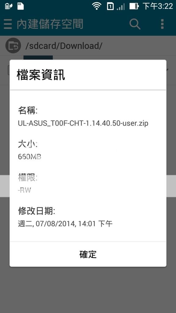

hcm0814x | 收聽TA | 只看該作者
發表於 2014-7-8 16:59
本帖最後由 hcm0814x 於 2014-7-8 17:00 編輯
今天中午電話終於開通了
所以就在按版大方式重來一次收動更新看看
放入CHT 0625 更新檔  時間7/8 14:02
重開機先忙去,放到下午15:10回來,還是沒有三角更新提示,時間7/8 15:22
接下來改檔案名為UL-ASUS_T00F-CHT-999999-user.zip 這時後是 7/8 15:25
再重新開機,放到時間 7/8 15:30 還是沒有更新提示
所以這手動方式,在我這台CHT版是沒作用的
