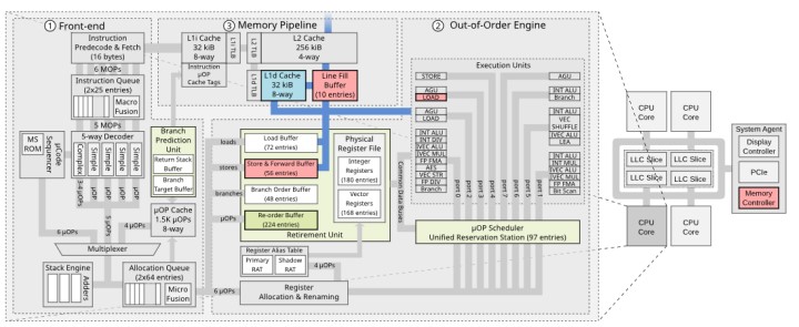

與現有攻擊手法不同的是,RIDL與Fallout可以從處理器內部管線填充緩衝區(Line Fill Buffer)、讀取埠(Load Port)、存儲緩衝區(Store Buffer)等位置竊取任何資料,甚至包括從未存儲在CPU快取記憶體的數據資料。
RIDL(Rogue In-Flight Data Load)能讓攻擊者在現實環境下透過MDS漏洞竊取機敏資料,能透過分析處理器管線的手法,在處理器存取記憶體的過程中,讀出管線填充緩衝區、讀取埠的資料。
研究人員展示透過RIDL,在搭載最新Intel處理器的電腦上執行無特權(Unprivileged)程式碼的攻擊,並可對雲端虛擬電腦發動攻擊,或透過JavaScript植入惡意網站或廣告,達到跨越安全邊界竊取執行於相同電腦其他程式的資料。
Fallout可以讓攻擊者從存儲緩衝區竊取處理器管線存取的所有資料,更嚴重的是,攻擊者可以隨後任何挑選要讀出哪些存儲緩衝區中的資料,甚至可以打破隨機核心記憶體空間佈局(Kernel Address Space Layout Randomization,KASLR)的保護,與讀取由作系統核心寫入記憶體的敏感數據。
研究人員也指出,諷刺的是Intel在Coffee Lake Refresh世代處理器導入Meltdown的修補措施,反而讓最新的處理器比舊款處理器更容易受到Fallout影響。
▲ MDS是由Intel揭露的資安漏洞。(圖片來源:MDS Attacks,標題圖與下同)
▲ RIDL與Fallout是透過MDS對處理器內部緩衝區發動攻擊的手法。

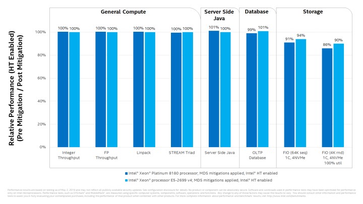

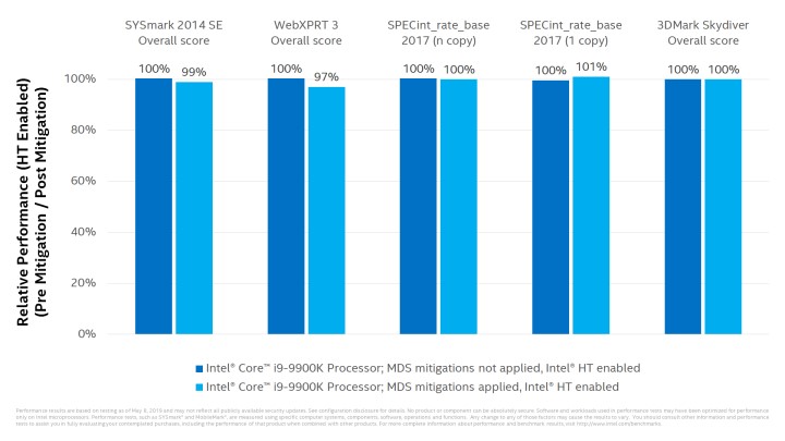

然而與先前的Meltdown與Spectre等漏洞相同,透過更新檔修正問題的代價,就是需要犧牲部分處理器效能。

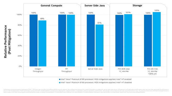

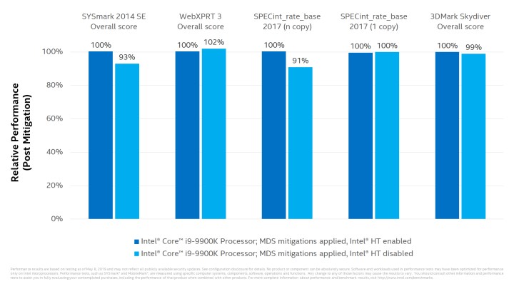

而根據Intel官方聲明,安裝處理器微碼更新檔之後,預期對於大多數應用程式的效能影響並不大,但對於某些資料中心的效能或資源利用率可能會受到比較大的影響,甚至在某些情況下需要考慮關閉Intel超執行緒(Hyper-Threading,HT)這類多執行緒(Simultaneous multithreading,SMT)功能,以確保系統安全。
▲ 在一般情況下,修正MDS漏洞對效能衝擊並不大。(深藍色:修正前,淺藍色:修正後。圖片來源:Intel,下同)
▲ 但是關閉HT可能會造成比較大的效能影響。(深藍色:修正後開啟HT,淺藍色:修正後關閉HT)
▲ 資料中心應用情境的效能影響比較嚴重。(深藍色:Xeon Platinum 8180平台修正後開啟HT,淺藍色:Xeon processor E5-2699 v4平台修正後開啟HT)
▲ 在資料中心關閉HT對效能的衝擊更加明顯。(深藍色:修正後開啟HT,淺藍色:修正後關閉HT)
