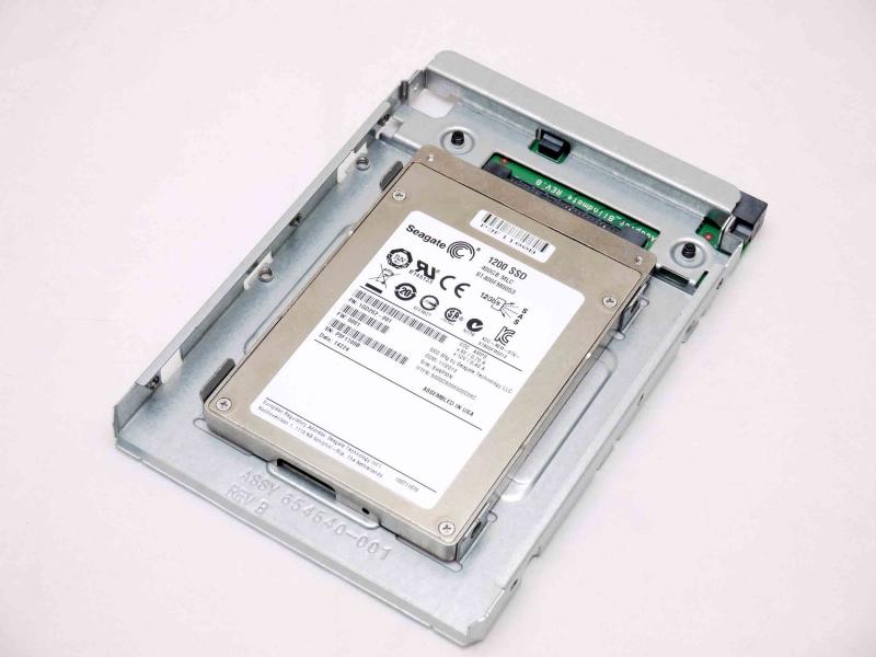

要找到與3.5吋HDD,孔位100%相同的2.5吋轉3.5吋轉接架,目前只有找到這款原先是代工廠做給HP伺服器用的2.5吋轉3.5吋轉接架,支援到SATA 6Gb/s與SAS 12Gb/s介面,皆可轉為SATA接頭!

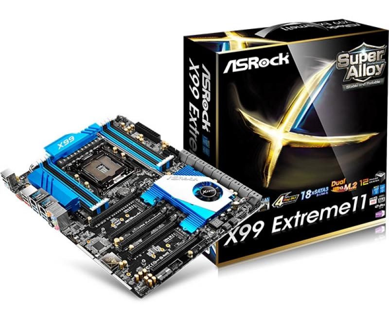

若使用ASRock X99 Extreme 11,要安裝SAS 12Gb/s介面2.5吋SSD,就能使用這款原先是代工廠做給HP伺服器用的2.5吋轉3.5吋轉接架,同時支援SATA 6Gb/s與SAS 12Gb/s介面轉接

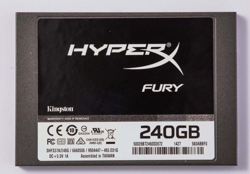

2.5吋SSD成為主流硬碟你已經在用2.5吋SSD了嗎?過去2.5吋HDD在DIY桌機市場中,是較不被受關注的零組件,因為一般2.5吋HDD容量小,價格相對也不便宜,大概只有想組裝迷你的電腦主機或Mini-ITX主機板會想採用,但目前2.5吋SSD已經逐漸成為組裝標準,原因很簡單,就是相較於一般傳統硬碟,2.5吋SSD在效能、功耗、防震能力和重量上有強大的優勢,但剛開始推出的時候,因為容量還不夠大,32GB或64GB裝個作業系統和必備的文書和應用軟體就剩沒多少空間了,加上價格也太貴,C/P值太低,只有口袋夠深的玩家才玩得起。
但隨著容量的提升和價格下降,產品選擇也超多的情況下,開始有愈來愈多人想選購2.5吋SSD,雖然每GB成本還是比一般傳統硬碟高,但還是有不少玩家,包含一般使用者,仍著眼於它優秀的效能表現,紛紛擁抱2.5吋SSD。而市場主流的SSD,都是標準的2.5吋大小,也因此很多新推出的機殼,都會加入2.5吋HDD擴充槽的設計,方便使用者安裝2.5吋的SSD。

SAS 12Gb/s介面SSD,透過這款這款2.5吋轉3.5吋硬碟轉接架,來把2.5吋轉成3.5吋,並且可透過標準SATA連接線來安裝

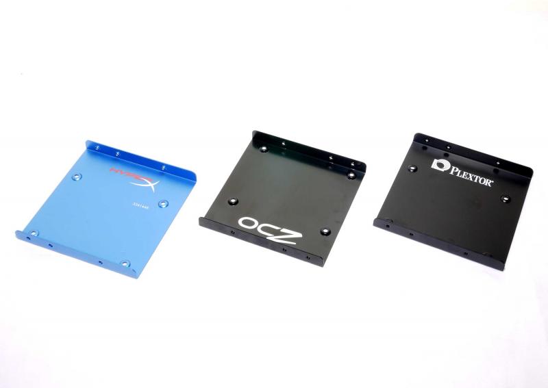

盒裝SSD的轉接架配件為了讓消費者更容易使用2.5吋SSD,有些產品會隨附一些軟硬體配件來提升安裝、系統移轉和維護的便利性。現在不少品牌的盒裝SSD隨附的產品基本上會有2.5吋轉3.5吋硬碟轉接架和螺絲,如:ADATA、Kingston、OCZ、PLEXTOR和Transcend等;而有些比較貼心的廠商,Intel的SSD甚至會多加SATA傳輸線、大4PIN轉SATA電源線、便於安裝至一般筆記型電腦的7mm轉9.5mm的增高架、應用軟體(如Acronis True Image HD備份軟體或SSD維護和韌體升級軟體)等不同的配件,這些東西雖不起眼,但對於安裝和使用上還是有一定程度的幫助,當然是不是各品牌的高低階產品的配件都相同,玩家選購前可再次確認一下。
目前大多數品牌SSD,都會附這款2.5吋轉3.5吋硬碟轉接架,方便機殼沒有2.5吋裝置安裝設計的用戶使用。圖為Kingston、OCZ和Plextor隨附的轉接架

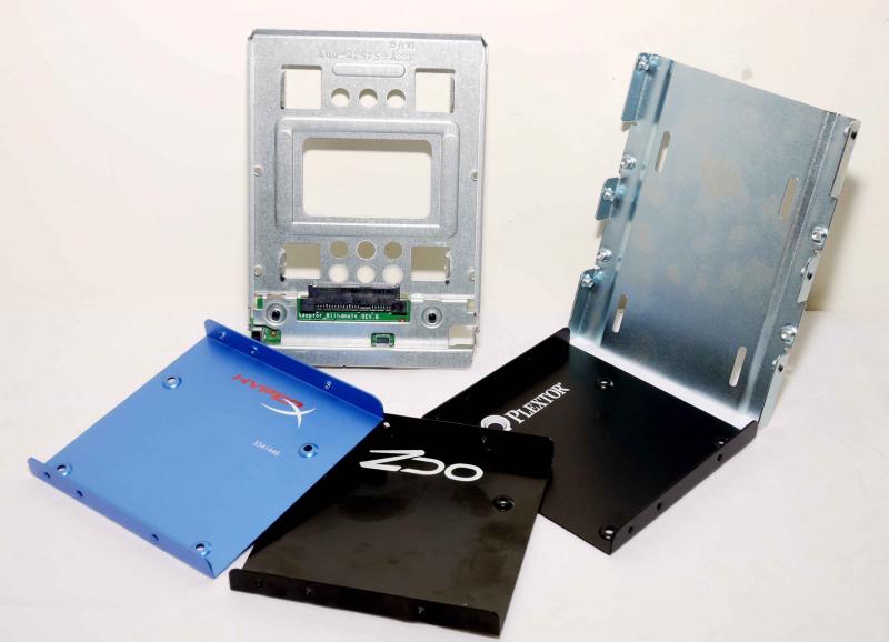

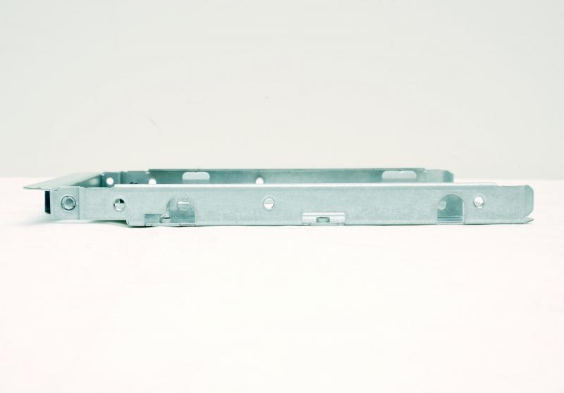

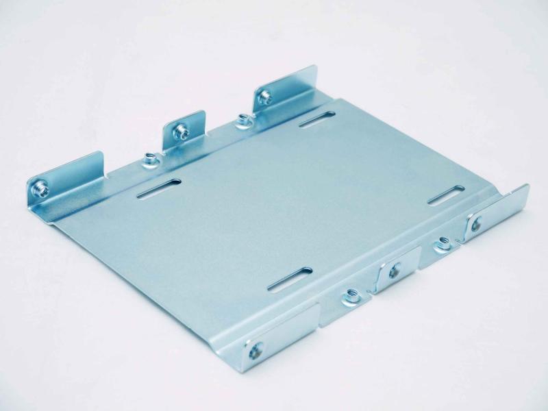

常出現孔位不合狀況針對盒裝SSD所附的硬碟轉接架部份,可能是硬碟轉接架的機構太簡單,就是一片金屬片兩邊摺一下,再沖出幾個鎖孔,所以一般SSD所附的轉接架感覺都是同一間工廠出來的,不噴上品牌,完全不知是那間,尺寸大小完全一樣,約莫是10 x 10 x 1.1公分,這類轉接架都是利用2.5吋SSD下面的四個螺絲孔來固定,再用轉接架側邊的螺絲孔安裝至機殼3.5吋的空間中,這種簡單的設計足以解決大部分機殼安裝2.5吋SSD的問題。

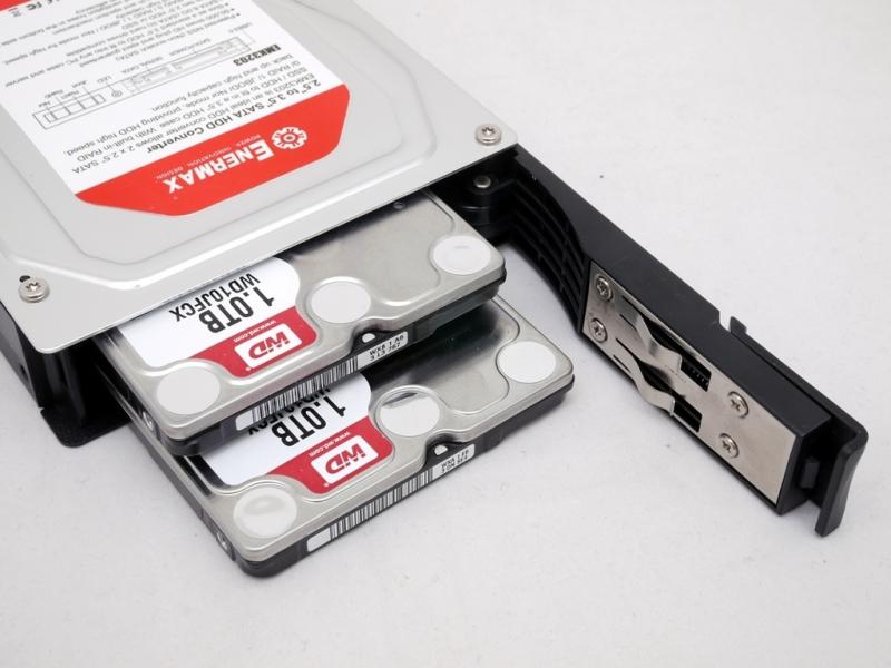

市面上也出現越來越多2.5吋轉3.5吋硬碟轉接架,有的還能同時安裝2顆2.5吋SSD,圖為ENERMAX EMK3203

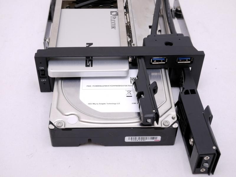

可安裝2.5吋SSD和3.5吋HDD各一個,同時還多了2個USB 3.0埠,圖為ENERMAX EMK5201U3

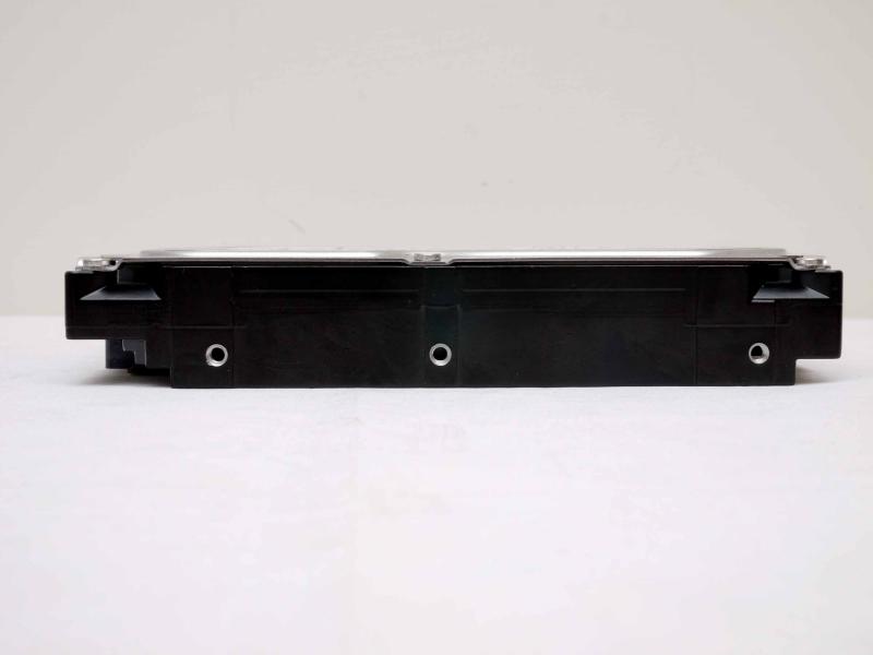

安裝要注意若是機殼3.5吋儲存裝置是採用扣具方式安裝,如此設計的轉接架可能就會出現問題,因為機殼3.5吋裝置的扣具多半必需要鎖定側邊的螺絲孔,玩家稍微看一下,會發現3.5吋硬碟兩邊前、中、後各有1個螺絲孔,這3個孔的位置是標準的,所有3.5吋硬碟都一樣,而一般SSD所附的轉接架的側邊螺絲孔雖然也是3孔,但轉接架尺寸較小,都比3.5吋硬碟還短,只有最後面兩個螺絲孔的位置是一樣的,3.5吋裝置的扣具就沒法固定安裝。
在眾多SSD隨附的轉接架中,只有Intel最專業,它的2.5吋轉3.5吋硬碟轉接架尺寸較大,重點是它不僅側邊3個螺絲孔位置和標準的3.5吋硬碟一樣,而且底部也有四個標準的螺絲孔位,2.5吋SSD鎖上後,安裝至機殼的方式就能和一般3.5吋硬碟一模一樣。
Intel SSD所附的2.5吋轉3.5吋硬碟轉接架,螺絲孔位完全比照標準3.5吋硬碟機
兩邊和底部有完全比照3.5吋硬碟螺絲孔位設計的2.5吋轉3.5吋硬碟轉接架安裝會更方便

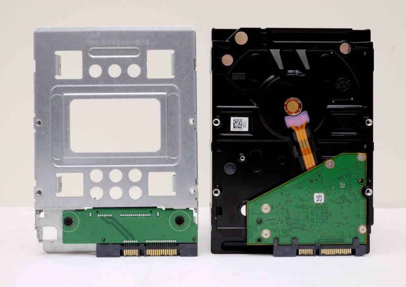

不是每一款2.5吋轉3.5吋硬碟轉接架,孔位都與3.5吋硬碟機相同!
2.5吋轉3.5吋硬碟轉接架不能亂買!如果您的情況是需要和3.5吋硬碟標準孔位一樣的轉接架來安裝2.5吋SSD的話,又不是選購Intel的產品,在實體賣場或網網路上選購就需要稍加留意,以免買錯。
這款2.5吋轉3.5吋硬碟轉接架,算是便宜又好用!

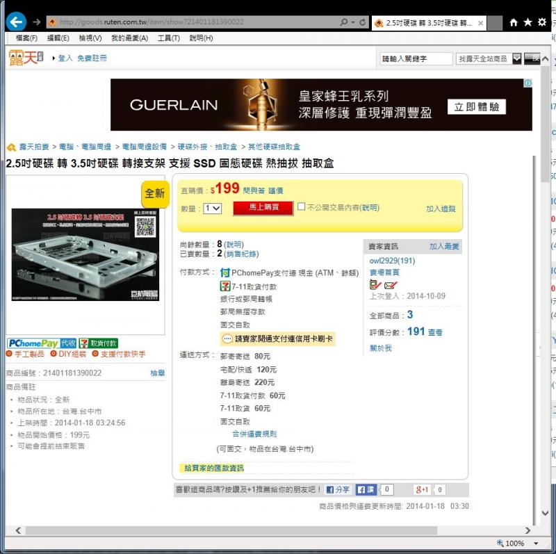

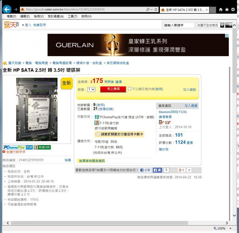

還有能支援SATA 6Gb/s與SAS 12Gb/s介面的2.5吋轉3.5吋硬碟轉接架經過調查,目前Yahoo!奇摩拍賣、露天拍賣上有一款標榜是富士康幫HP代工的2.5吋轉3.5吋硬碟轉接架,這款產品沒有名稱,可能是賣家有特別管道取得,或者是由代工廠流出。
它的特色除了兩邊和底部有標準的3.5吋硬碟的螺絲孔位設計,機殼3.5吋裝置的安裝相容性更高,強調IBM、HP、Dell、Tyan和Supermicro等大廠所設計的伺服器都能適用外,更值得留意是還有PCB板配置,支援熱抽拔,介面不只相容SATA 1.5Gb/s、3Gb/s、6Gb/s規格,並且還相容SAS 1.5Gb/s、3Gb/s、6Gb/s與12Gb/s的硬碟機安裝,支援到SATA 6Gb/s與SAS 12Gb/s介面,皆可轉為SATA接頭!
這款2.5吋轉3.5吋硬碟轉接架,報價175~200元,支援到SATA 6Gb/s與SAS 12Gb/s介面,皆可轉為SATA接頭!
