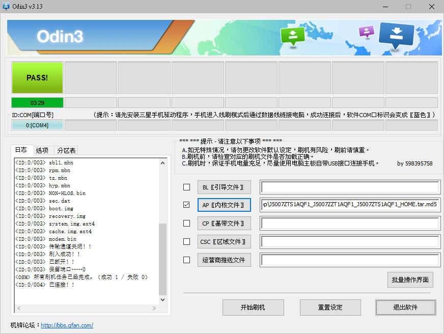

o800000123 | 收聽TA | 只看該作者
發表於 2019-7-29 21:30
官方 5.1.1 SM-J5007 刷入圖
放在AP : https://reurl.cc/YgZ5l
ODIN : https://reurl.cc/gVLbQ
三星USB驅動 :https://reurl.cc/DzWMj
