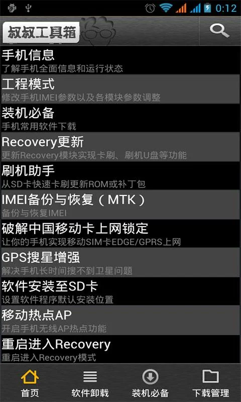

先在撥電話的地方輸入*#*#7378423#*#*
等他出現這個
如果S1 Boot 版本是  2.14.J.2.6 , 2.14.J.2.13 或 2.14.J.2.16就繼續
到Play商店下載移動叔叔MTK工具箱
https://play.google.com/store/apps/details?id=com.mobileuncle.toolbox
然後把底下附件recovery.img放在記憶卡跟目錄
