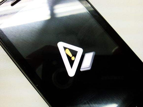

個人上個月刷到4.0結果老問題關機就自動重開機(超煩.大BUG
今天刷機突然失敗.開機就卡在三角型驚嘆號圖案(無限循環
引用圖片
http://gzing.pixnet.net/blog/post/35650971-%5B%E6%95%B4%E7%90%86%E7%AF%87%5D20110908%E7%82%BA%E6%AD%A2%EF%BC%8C%E7%A2%BA%E5%AE%9A%E5%8F%AF%E5%9C%A8milestone-%E4%B8%80%E4%BB%A3-a85
爬了GOOGLE發現只能用原廠的程式刷
下載了Sony PC Companion 2.1。
剛開始就失聯不上手機.發現有個嚴重問題按鈕按下去才終於接上.終於能更新了--
刷機前幾次最多是卡在驅動問題.這次算蠻失敗的一次
(大概是FLASHTOOL的問題[最好安裝新版的才比較不會失敗(舊版或非官方載點不要去用[我可能是抓到三寨版==]也可能是電腦問題
呼~ 只能刷2次了.用原廠先刷到最新.再用FLASHTOOL刷到要的版本
本來是決定刷到2.3。說實在個人覺得4.0以上比較耗電.也比較不順.相機可以自抓APP去補強.音效就沒辦法了
另提:4.1.2原廠的光開螢幕就很耗電了--下午就耗掉40多%.為了省電刷回2.3

我也刷回2.3了果真順暢許多,當然我也是4.0~4.1重複刷最後還是2.3好用。

你按了啥  我無法啊
