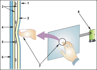

電阻式螢幕的運作方式,並不容易受溫度影響,
或者應該說手機運作時產生的溫度,不足以影響到電阻式螢幕的準確度,
至於電容式螢幕的那些弱點,大多數都不會出現在電阻式螢幕上,
但你或許會疑問,電阻式螢幕既然沒那些電容式螢幕的缺點,那為啥反而無法變成主流??
因為電阻式螢幕最大的缺陷,就是表層無法使用硬化玻璃,因此不耐刮、磨..
所以通常建議電阻式螢幕,一定要貼保護貼,但絕對不要把螢幕也做全機包膜,
主要是撕掉包膜紙的過程,很可能把表層電阻線路塗佈層給撕掉,
但螢幕保護貼由於是採取靜電貼附的原理,所以黏著力沒那麼大,可以放心使用。
底下有電阻式螢幕的操作示意圖,因為需要透過感測接觸點的變形,並讓上面的電阻線導通,
所以電阻式螢幕表層無法採取強化或硬化玻璃材質,而必須是使用軟性的透明塑膠,
這也就是為何電阻式螢幕,可以用指甲尖來操作,而電容螢幕必須用指腹接觸才能正常操作。
