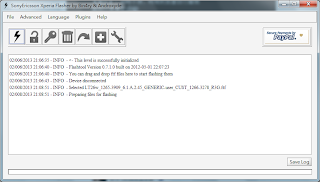

請去網路上下載:
    1.xperia Sony flashtool   -這是一個很好用的刷機工具 只要是 SONY手機 幾乎都會用到他
    2. acro s .45的 TFT檔案
       .45的TFT在此>https://docs.google.com/file/d/0B-QI6ebf7cv_UWRDdXVINXZvSzg/edit
然後安裝 flashtool 安裝目錄請用預設不要改
然後把 TFT檔案放在   C:\Flashtool\firmwares 裡面
接下來開始強刷
指去TFT 置放的地方
然後按 OK
這邊請按照步驟
關閉電源 後  按下 音量向下鑑+ 插入USB 等候回應
等候刷機完畢!
接下來重新開機 應該就是 .45的版本了

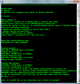

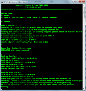

接下來 回到 ROOT的資料夾 啟動 "RUN ME"
點選 1
等候 ROOT
要求還原  請點選確定
之後 應該會重新開機 然後就ROOT 成功

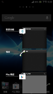

【5】.刷入 small app  跟 狀態選單列  (非必要.看需求)
small app 是 sony XT 跟 V 以後版本才有的東西
在 google play上面也抓得到
但是除了 XT 跟 V以外無法使用
現在教你如何刷入後 一樣也可以有這些效果
之後去 google play 也可以安裝正常使用!!
教學方式 請看這邊: http://apk.tw/thread-147710-1-1.html (2013/02/28更新)
就會有下列效果
上圖是沒有small app的
這張圖就有 small app!!
