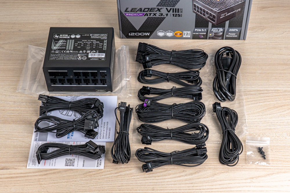

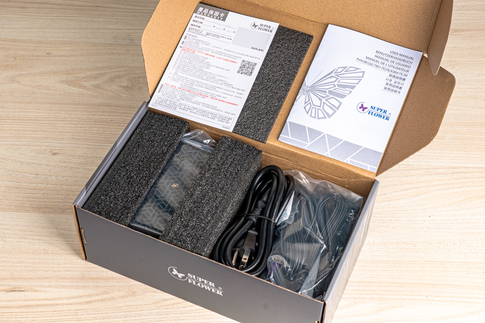

外盒內擺設,採用緊湊式放置,搭配緩衝泡棉,保護電源本體、模組線材包;其內容物隨附:使用手冊、RMA 保證書、各類模組線材與電源線。
↑ 外盒內擺設。
↑ 包裝內容物一覽:電源本體、各類模組線、使用手冊與 RMA 保證書。

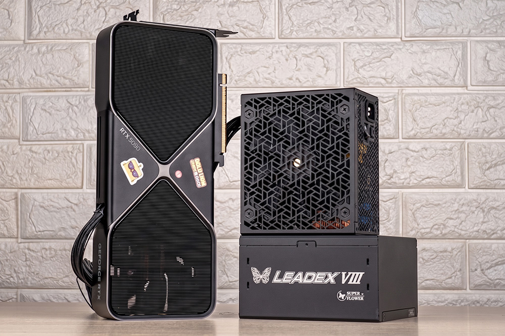

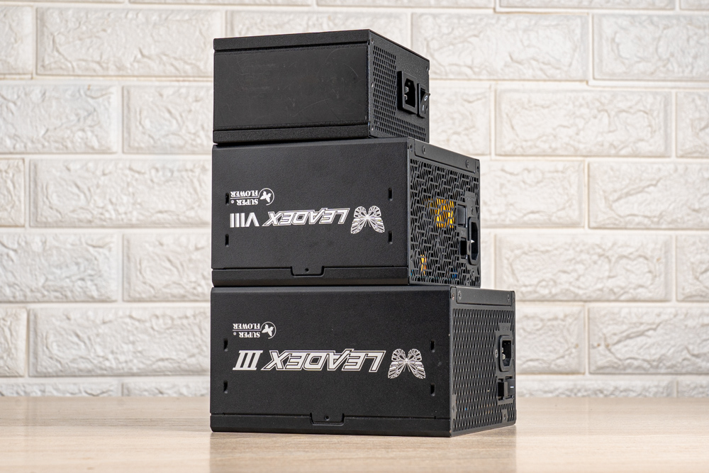

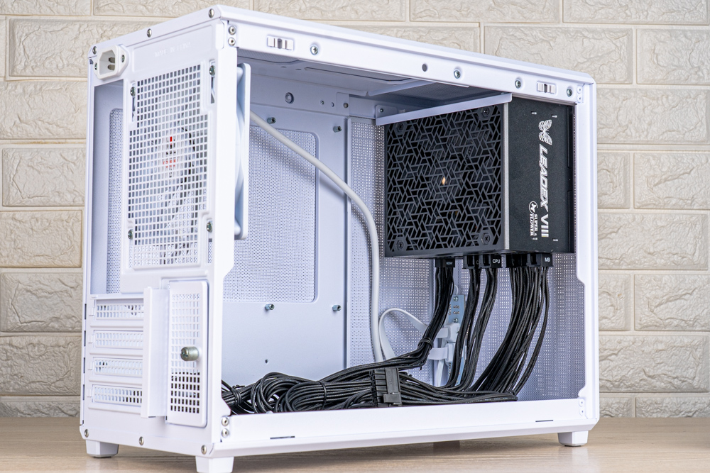

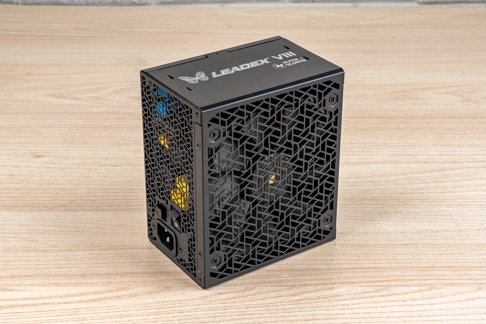

真身亮相!新一代 LEADEX VIII PRO 電供系列,採用 125 x 150 x 86mm 短巧機身,介於常見 ATX 140 / 150mm、迷你 SFX 100mm 長度之間;可為緊湊  ATX、小尺寸 mATX  機殼,提供更友善的組裝相容性,與強悍電力供應。

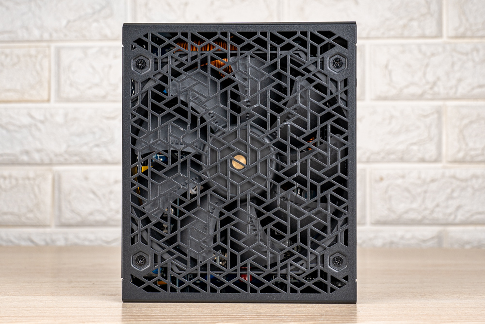

並搭載有 120mm FDB 靜音風扇,支援 ECO 智慧停轉模式,能根據溫度負載狀況,動態調整風扇轉速;且通過 Cybenetics STANDARD ++ 噪音認證,可供安穩的散熱風流;而外觀細節上,則延續前代 LEADEX VII 風格,大面積的梯形散熱孔,搭配兩側蝶蝶標印,作視覺點綴。
↑ LEADEX VIII PRO 1200W 電供,整體視覺。
↑ 電供風扇罩,開有大面積的梯形散熱開孔,搭配 120mm FDB 靜音風扇。

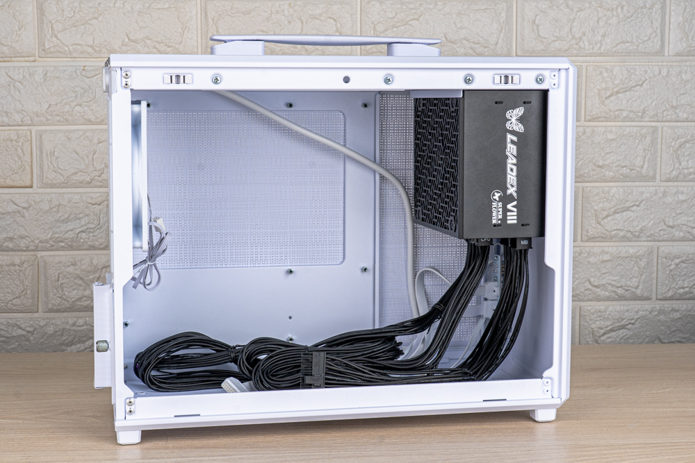

↑ LEADEX VIII PRO 1200W 電供(中);相較標準 ATX、SFX 長度更緊湊適中。

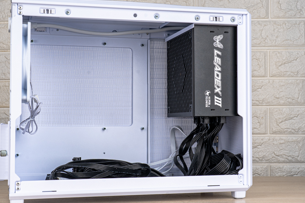

↑ LEADEX VIII PRO 1200W 電供,具備 125mm ATX短機身,更好兼容 mATX 小尺寸機殼。
↑ 若安裝常見的 150mm ATX 電供尺寸,兼容性相對不是那麼好。
↑ 125mm ATX 短巧電供,可為機殼保留更多空間、接線更容易。

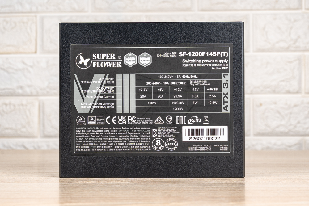

電供背面,貼有型號 SF-1200F14SP (T) 大標、Cybenetics 白金認證,包含輸出規格資訊;其輸入電壓為 100-240V~、電流 15A、電壓頻率 50-60Hz,採用單路 +12V 設計,最大功率可達1198.8W (99.9A電流)。
↑ VIII 系列浮水印的輸出規格表,印有電供型號、+3.3V +5V +12V等基本資訊。

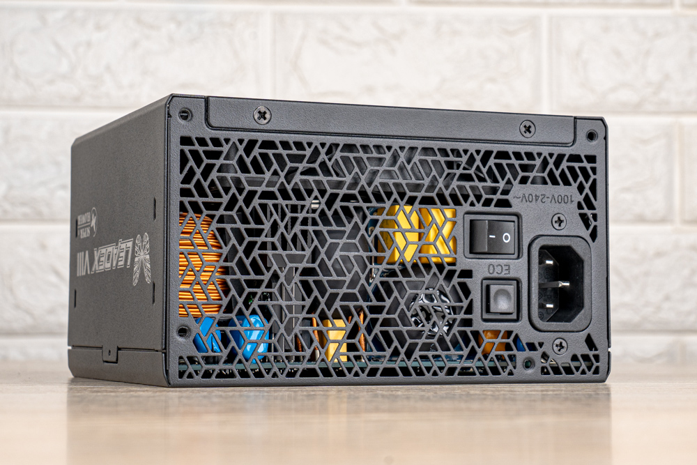

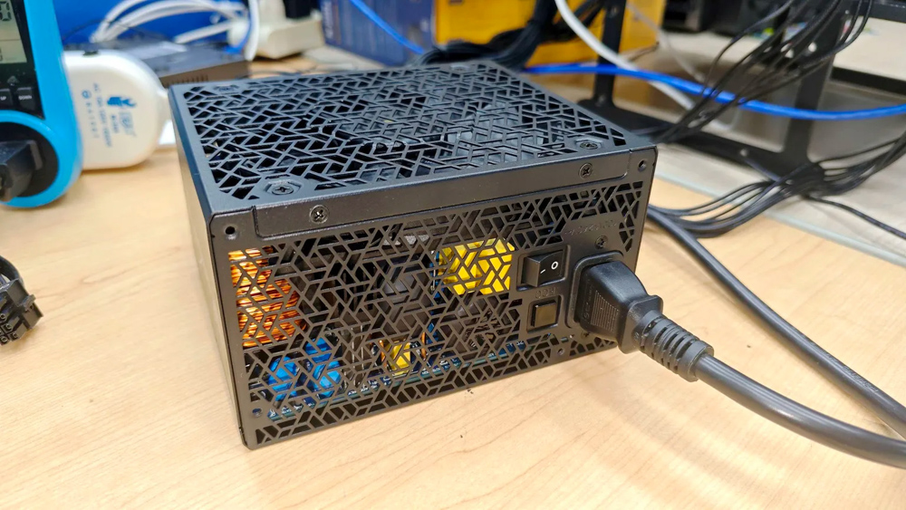

電供市電輸入端,有著常見的電源開關與插座,搭配 ECO智慧停轉開關,方便玩家根據情況啟用,讓實現低負載時自動停轉風扇;外觀細節上,也開有大量梯形散熱開孔,明顯可窺見密集緊湊的電路元件,如 APFC 主電感、EMI 濾波電路 Y & X 電容,以及固定喬式整流器的散熱片。
↑ 市電輸入端,設有電源插座、開關與 ECO 功能開關。

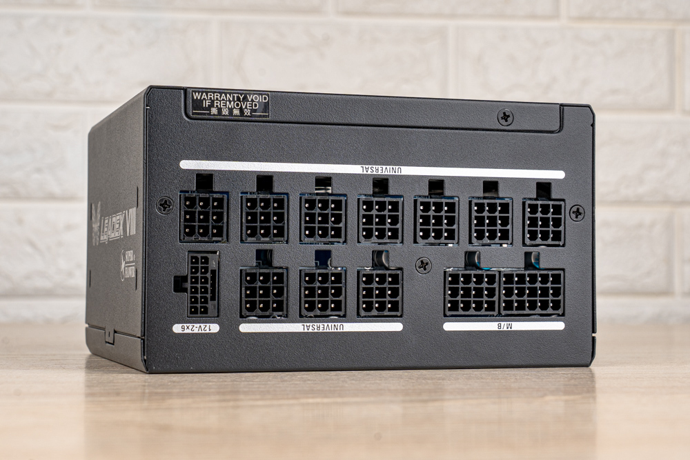

模組接頭端,LEADEX VIII PRO 也延續方便的九宮格設計,即通用 9-Pin 接頭,友善玩家 DIY 組裝接線時,常見 CPU、PCIe、SATA / MOLEX 供電線材,皆可快速隨意通接,省去繁瑣的確認過程。
而接頭配置,提供 1 個 PCIe 12V-2x6、1 組 M/B 主板供電,以及 10 個通用 9-Pin 接頭模組;並搭配隨附的供電線材,可支援 2 個 CPU 8-Pin、4 個 PCIe 8-Pin 供電,包括 3 個 SATA / MOLEX 周邊供電,且留有 1 個備用供電,方便玩家後續規劃。
此外,電供邊角處的螺絲鎖點,貼有防拆保貼,玩家組裝維護上還須留意,以免人損破保。
↑模組配置一覽,給有 10 個通用 9-Pin 接頭。

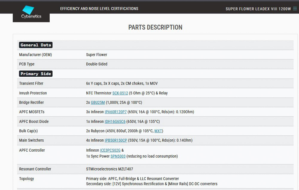

綜上所述 LEADEX VIII PRO 1200W 能夠提供ATX 125mm 短巧機身,兼具單路 12V+ 1200W 的高功率輸出,無疑得益於電供內構的用料表現;這邊就引用 Cybenetics 白金認證資料,與內附的電供內構展示圖,供各位參閱一番。

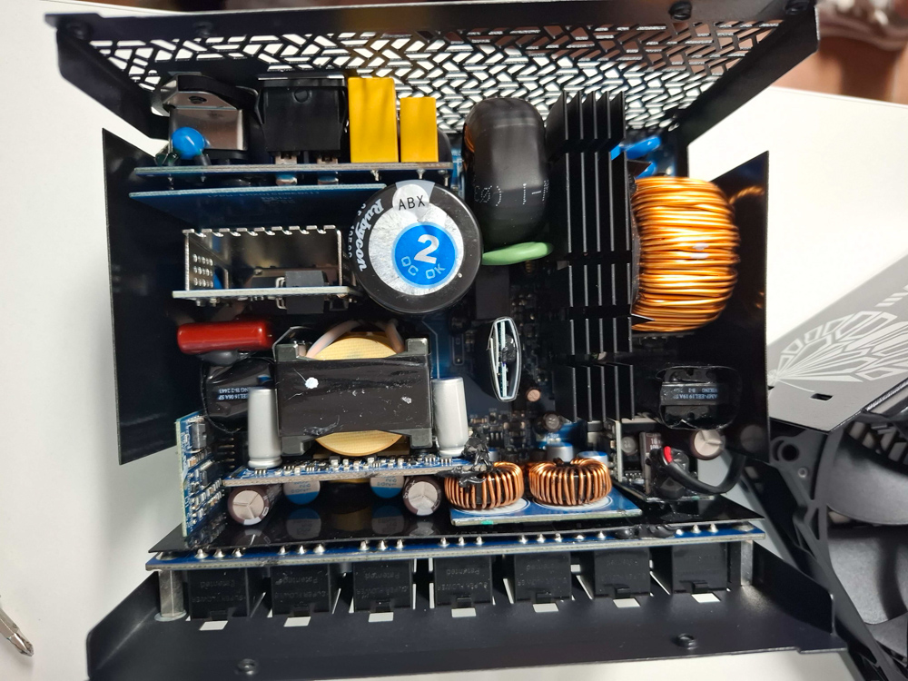

電供內構,透過雙層立式變壓器的專利技術,搭配子卡方式,將部分電路垂直立於 PCB主板焊接,以進一步壓縮空間,兼顧散熱風流,呈現緊湊高密度的電路佈局;其中可見,靠近輸出端的主變壓器後方,分別設有 12V 同步整流、5V + 3.3V DC-DC 的子卡模組,緊湊相鄰排列。
而電路架構與用料,採用主動式 APFC、全橋 LLC 諧振轉換、12V 同步整流,以及 5V + 3.3V DC-DC 轉換輸出;並搭配 Infineon MOSFET、TSMC 製 LLC 主控 IC,包含全日製 Nippon Chemi-Con 與 Rubycon 105°C 耐高溫電容,為玩家提供穩定的高功率供電。
↑ 電供內構有著高密集的緊湊電路佈局(取自Cybenetics)。

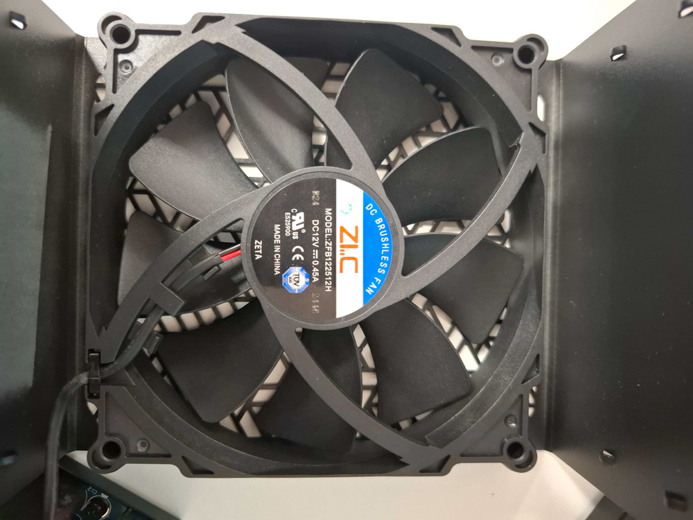

↑ 搭載 120mm FDB 風扇型號,為 ZFB122512H(取自Cybenetics)。
↑ 部分用料一覽(取自Cybenetics)。

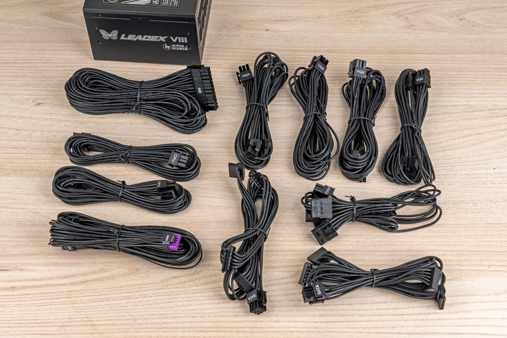

供電線材方面,LEADEX VIII PRO 相較上一代 VII PRO 全扁平化,採用柔軟扁平的黑色壓紋線材,給予玩家更靈活的理線處理;搭配電供端的通用 9-Pin 接頭,以及門閂式旋設計的 ATX 24-Pin 接頭、PCIe 12V-2x6 雙色接頭,方便玩家 DIY 友善裝機。

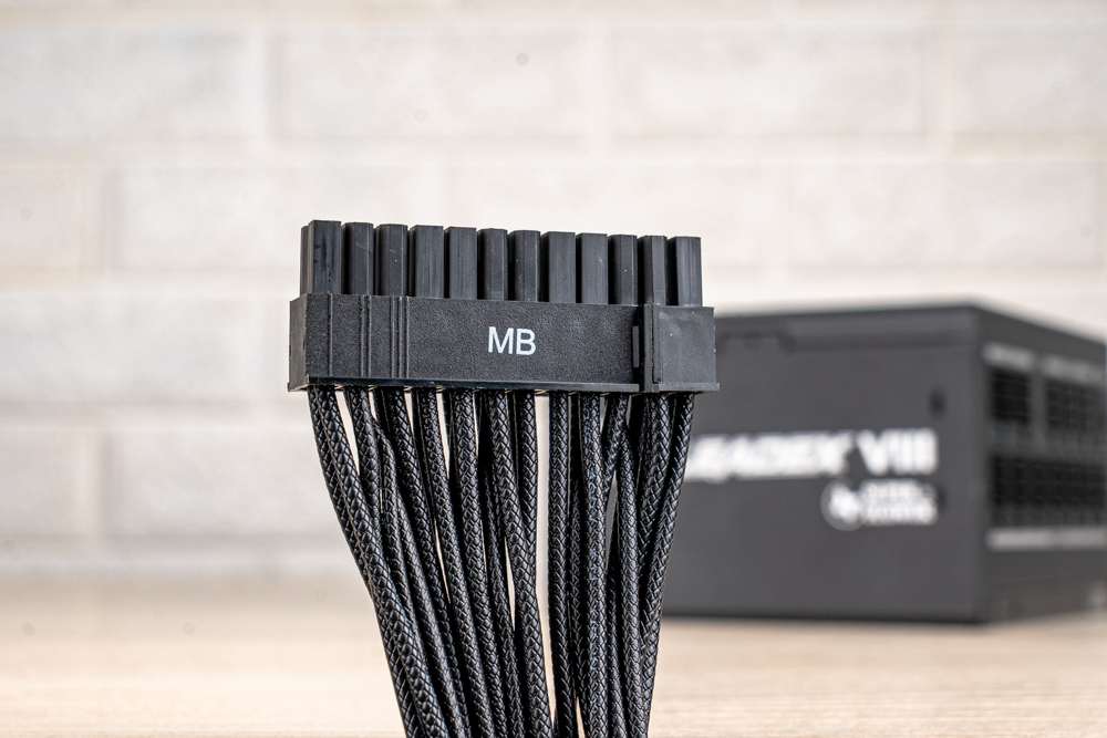

而主機板供電,即上述提及的 ATX 24-Pin 模組線,提共 1 條 600mm 線長,供玩家使用。
↑ Leadex VIII PRO 1200W 採用黑色壓紋的供電線材。

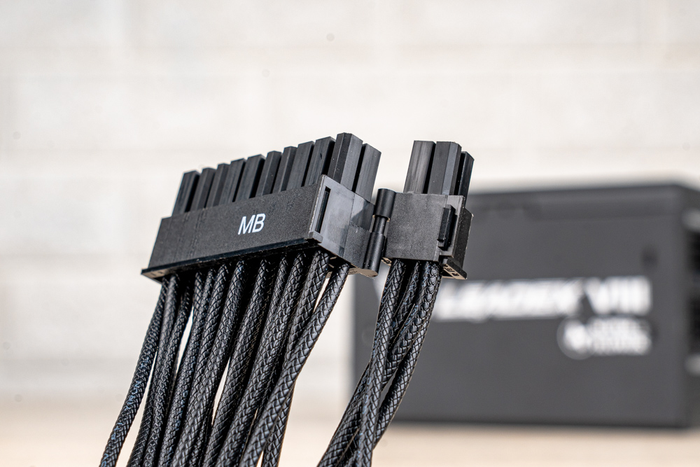

↑ MB ATX 24-Pin 模組線。
↑ MB ATX 24-Pin 接頭,採用 20 + 4 Pin 的門閂式旋轉設計,方便組裝。

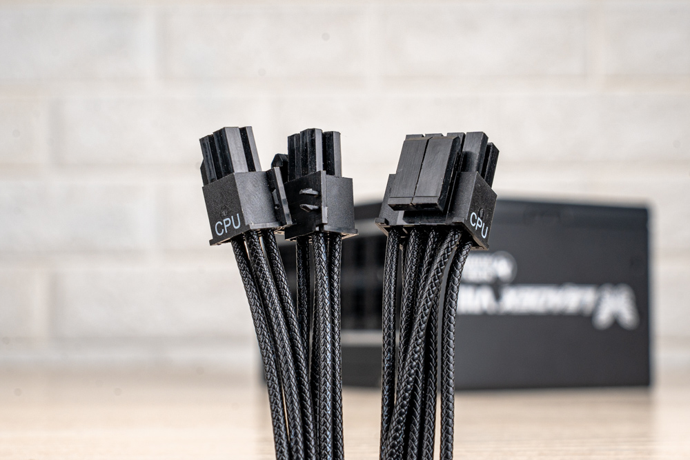

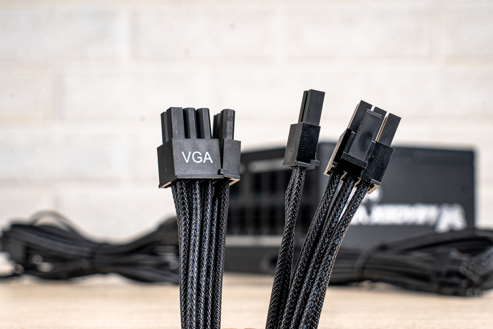

CPU 供電,提供 2 條 8-Pin 模組線材,接頭為 4 + 4 Pin 卡扣設計,讓玩家依據單雙 8-Pin 或 8+4 Pin 主機板規格時,方便兼容連接,線材長度皆為 700mm。
↑ 各 1 條 CPU 的 4+4 Pin、單8 Pin 模組線。

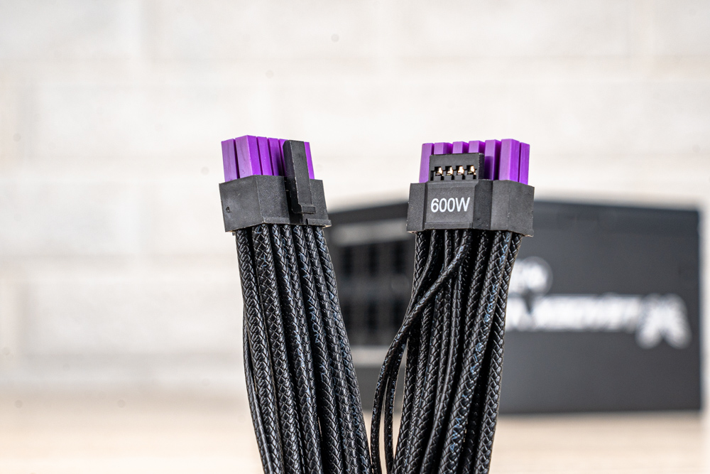

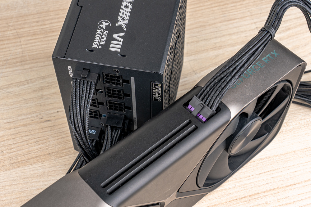

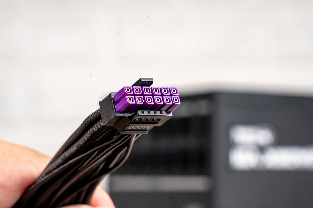

GPU 供電部分,提供 1 條 PCIe 16 Pin 接頭、長度為 700mm;採用PCIe 5.1 最新規範的 12V-2x6 設計,讓針腳更貼近前緣端子口,進而確保顯示卡供電端的接觸完全。
並且 Leadex VIII PRO 系列還針對 12V-2x6 模組接頭,採用分色處理,讓玩家透過紫 / 黑 兩色的接頭視覺,以便直觀識別顯示卡供電的連接狀況,避免接線疑慮。
↑ PCIe 12V-2×6 新版接頭。
↑ 接頭內部針腳,更貼近端子前緣,以利模組接頭與供電插座的接觸完全。
↑ 紫 / 黑外觀的雙色接頭,更方便確認顯示卡供電,是否連接完善。
傳統 PCIe 供電,也給有 4 條 PCIe 8-Pin,線長 700mm;皆為 6+2 Pin 單接頭,可滿足 AMD、Intel 顯示卡使用,包含專業介面卡的擴展支援;同時也方便 DIY 玩家理線,以及省去單條 PCIe 多接頭的供電顧慮,確保 GPU 瞬間提升負載的穩定性。
↑ PCIe 6+2 Pin 模組線;採 1 條 1 接頭制,共有 4 條。

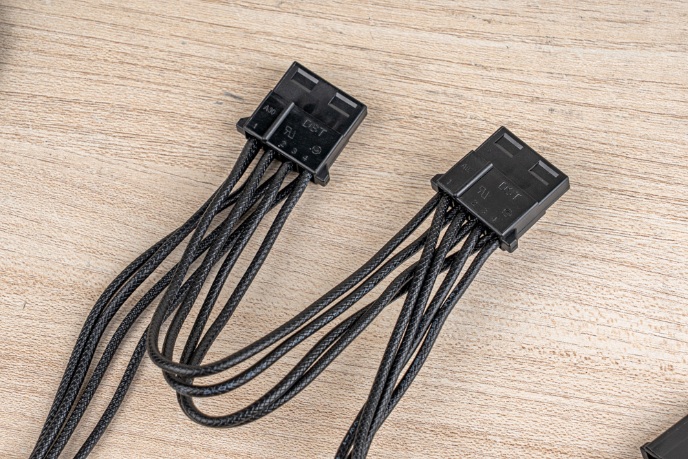

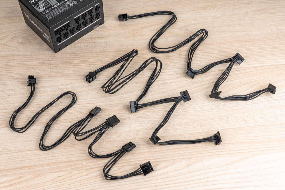

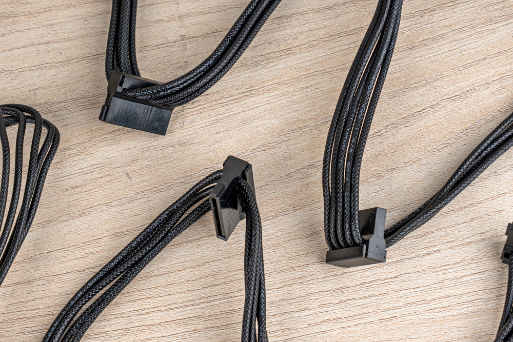

周邊模組線材,則提供 2 條 SATA 供電,線長度 940mm,配有各 4 個穿刺接頭;以及 1 條 MOLEX 供電,可供 4 個直出接頭,總長為 1000mm。
↑ 2 條 SATA 供電線材,各 4 個穿刺型 SATA;1條 MOLEX 供電,供 4 個直出接頭。
↑ SATA 穿刺接頭特寫。
↑ MOLEX 直出接頭特寫。

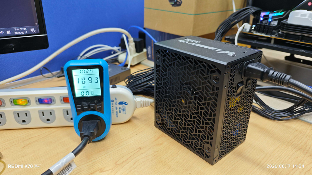

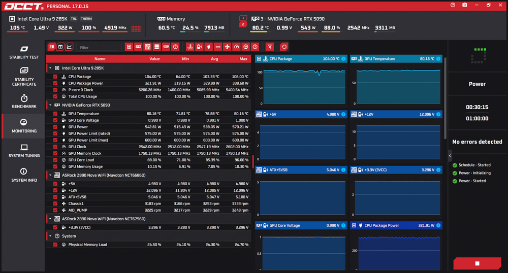

在 OCCT 17.0.15 電供壓力測試下,運行 30 分鐘,CPU Ultra 9 285K 全程保持 330W,且 GPU RTX 5090 更接近滿功耗 570W 左右;透過電供端市電的功率計量測,整機電腦功耗高達 1093W;而 OCCT 軟體記錄的電壓值平均,各為 +12V 12.085V、+5V 4.980V、+3.3VCC 3.296V。
↑ OCCT 17.0.15 雙負載壓力測試 (30 min)。
↑ 壓力測試下,市電功率計 1093W 電腦整機功耗。

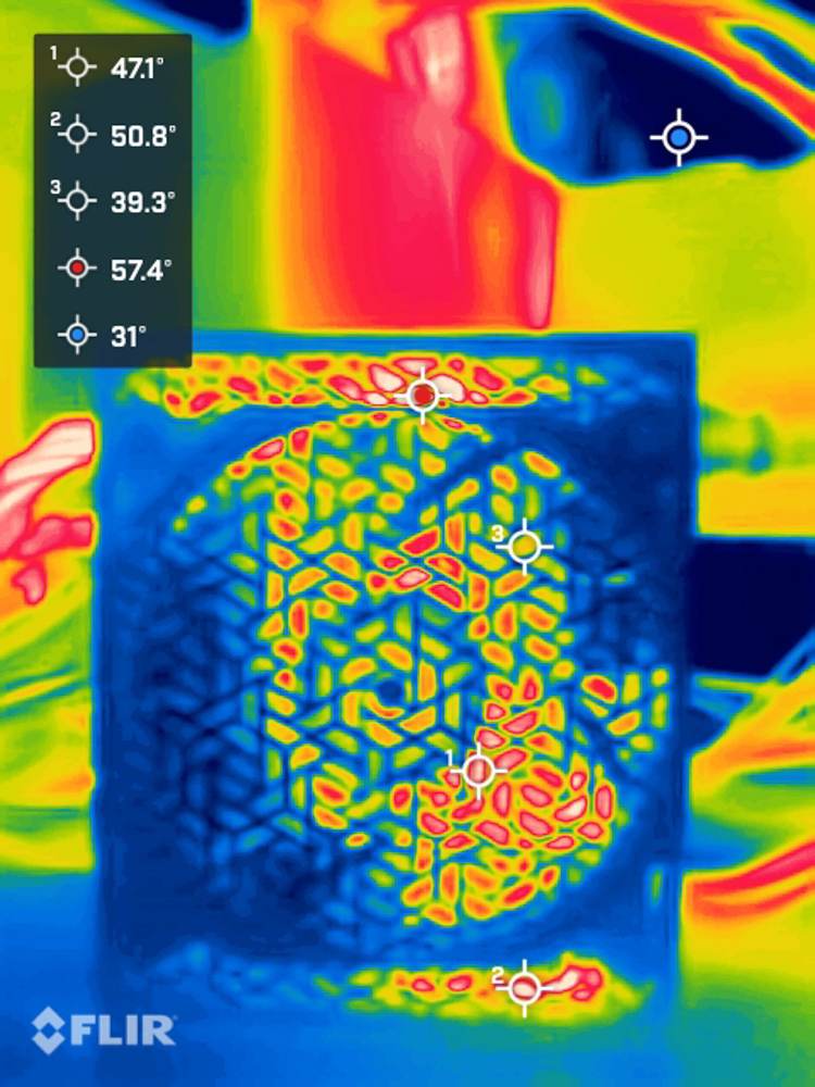

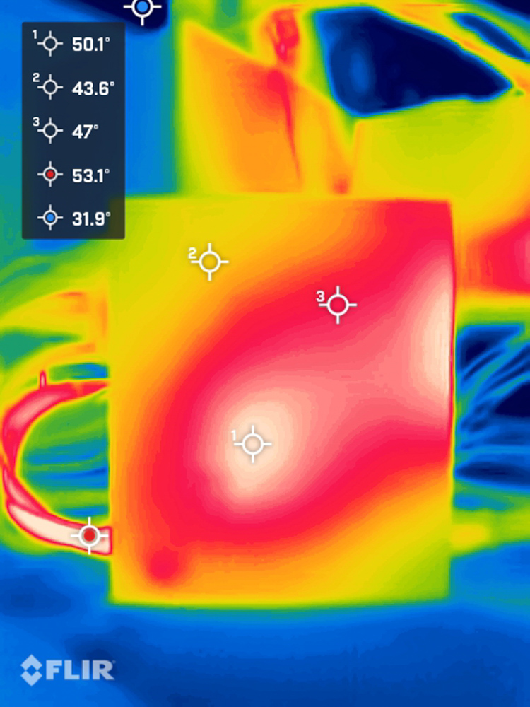

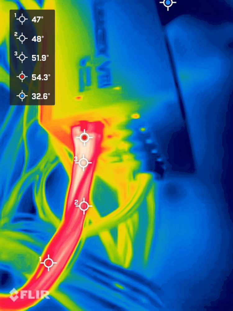

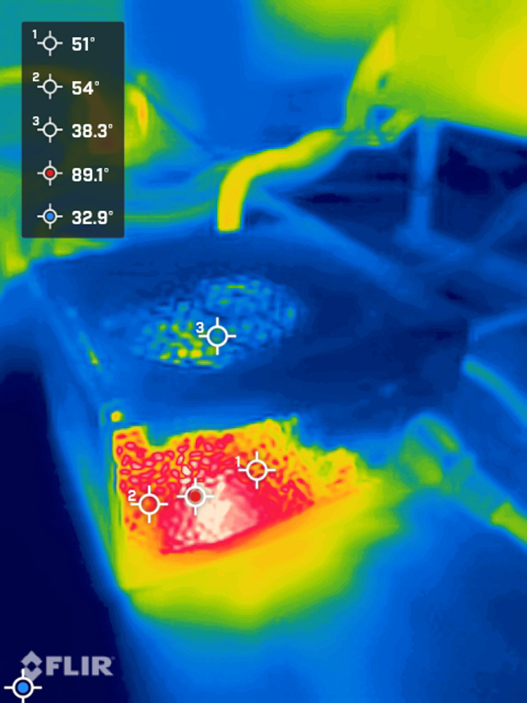

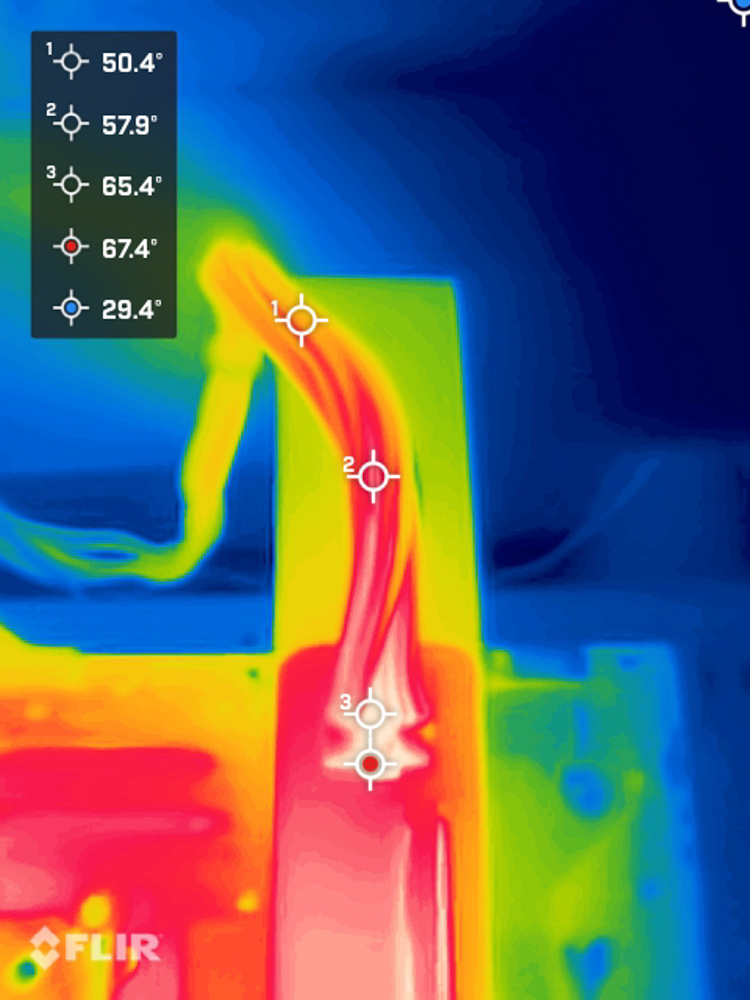

並搭配熱像儀,觀察顯卡供電的實際溫度狀況;首先 GPU 連接端溫度,RTX 5090 供電接頭來到 67.9°C 最高溫;電供輸出端,12V-2×6 接頭維持 54.3°C 左右。其次電供風扇罩,最高溫達 57.4°C;而貼近電源基板的電供背部,則相對在 53.1°C 左右,熱源分別從中心、後方外擴。
最後電供後方,溫度達到 89.1°C 左右,熱源點高度集中在固定橋式整流器的散熱片,能透過 120mm FDB 風扇,有效進行散熱。
↑ RTX 5090顯卡連接端,PCIe 12V-2×6 供電接頭的溫度狀況。
↑ 電供模組端,PCIe 12V-2×6 供電接頭的溫度狀況。
↑ 電供風扇罩,溫度狀況。

↑ 電供後方,溫度狀況。
↑ 電供後方熱源對照。
