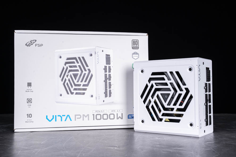

FSP VITA PM MIT 1000W 包裝與規格資訊 / 台灣製造、雙白金認證與 ATX 3.1

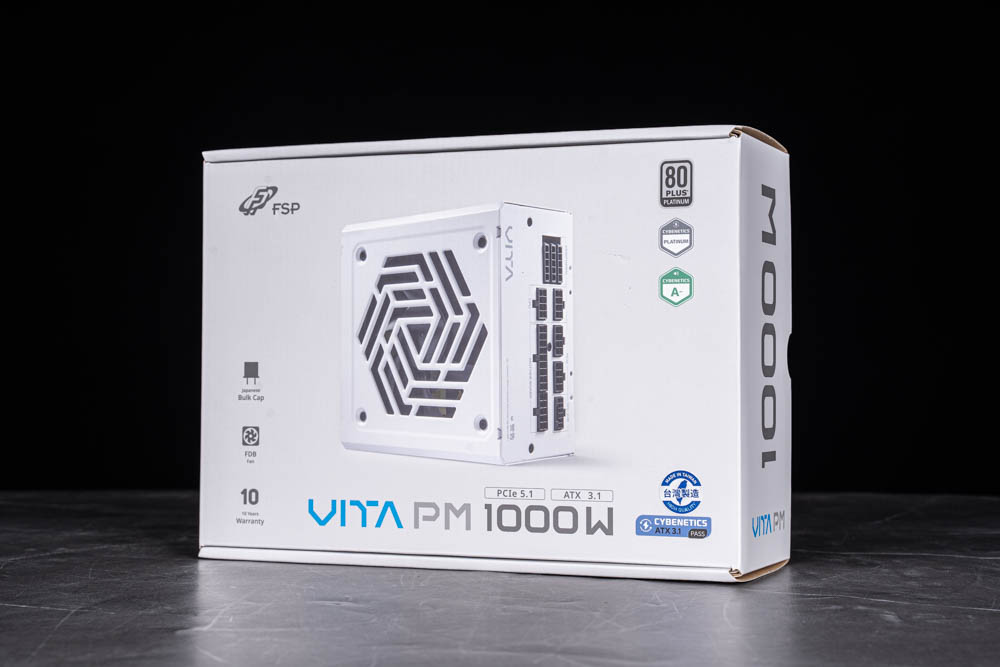

VITA PM MIT 1000W 外盒延續產品本身的白色系設計,正面直接放上電源本體與全模組化接頭示意,右側標示 80 PLUS Platinum、Cybenetics Platinum 與 Cybenetics A- 噪音認證,下方則可以看到 PCIe 5.1、ATX 3.1、Cybenetics ATX 3.1 PASS 以及台灣製造等資訊。1000W 額定功率也直接以大型字樣呈現,主要規格在包裝正面就能快速辨識。
↑ VITA PM MIT 1000W 外盒正面,PCIe 5.1、ATX 3.1、白金牌效率與台灣製造皆直接標示於包裝上。

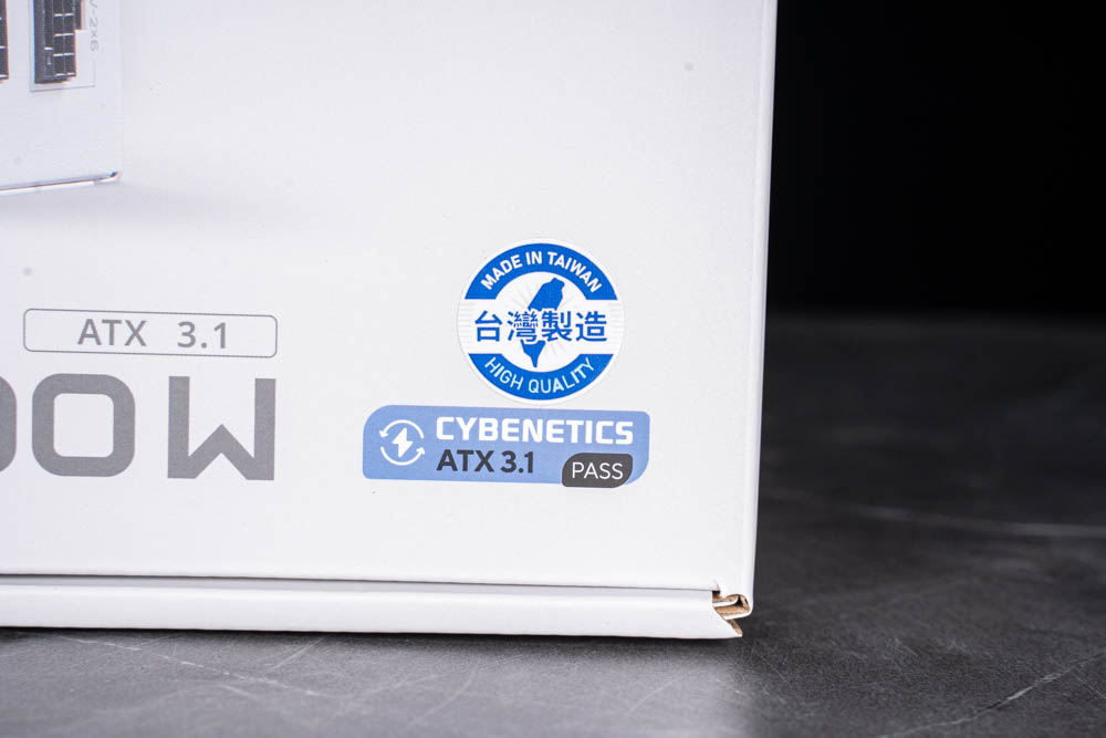

包裝另一側特別加入「台灣製造」標誌,同時可以看到 Cybenetics ATX 3.1 PASS 認證。VITA PM MIT 系列的「MIT」正是 Made in Taiwan 的產品定位之一,並符合目前新一代 ATX 3.1 電源規範。
↑ 包裝特別標示台灣製造,並通過 Cybenetics ATX 3.1 測試。

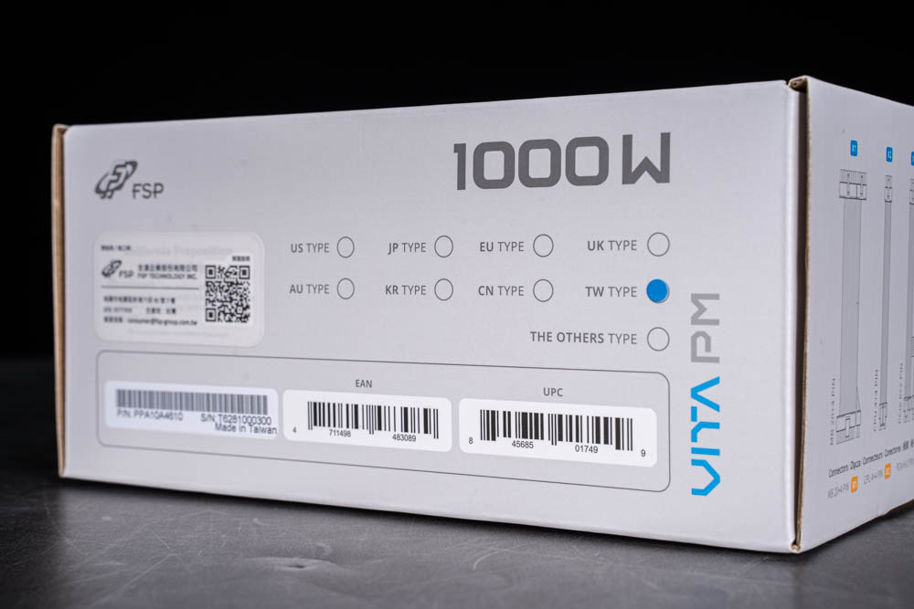

側面標示本次開箱為 1000W 版本,並以圓點區分不同地區的 AC 電源線規格,本次台灣版本在 TW TYPE 位置直接標示。下方同樣可以看到產品料號、序號以及 Made in Taiwan 字樣。
↑ 台灣販售版本配置 TW TYPE AC 電源線,產品同樣標示 Made in Taiwan。

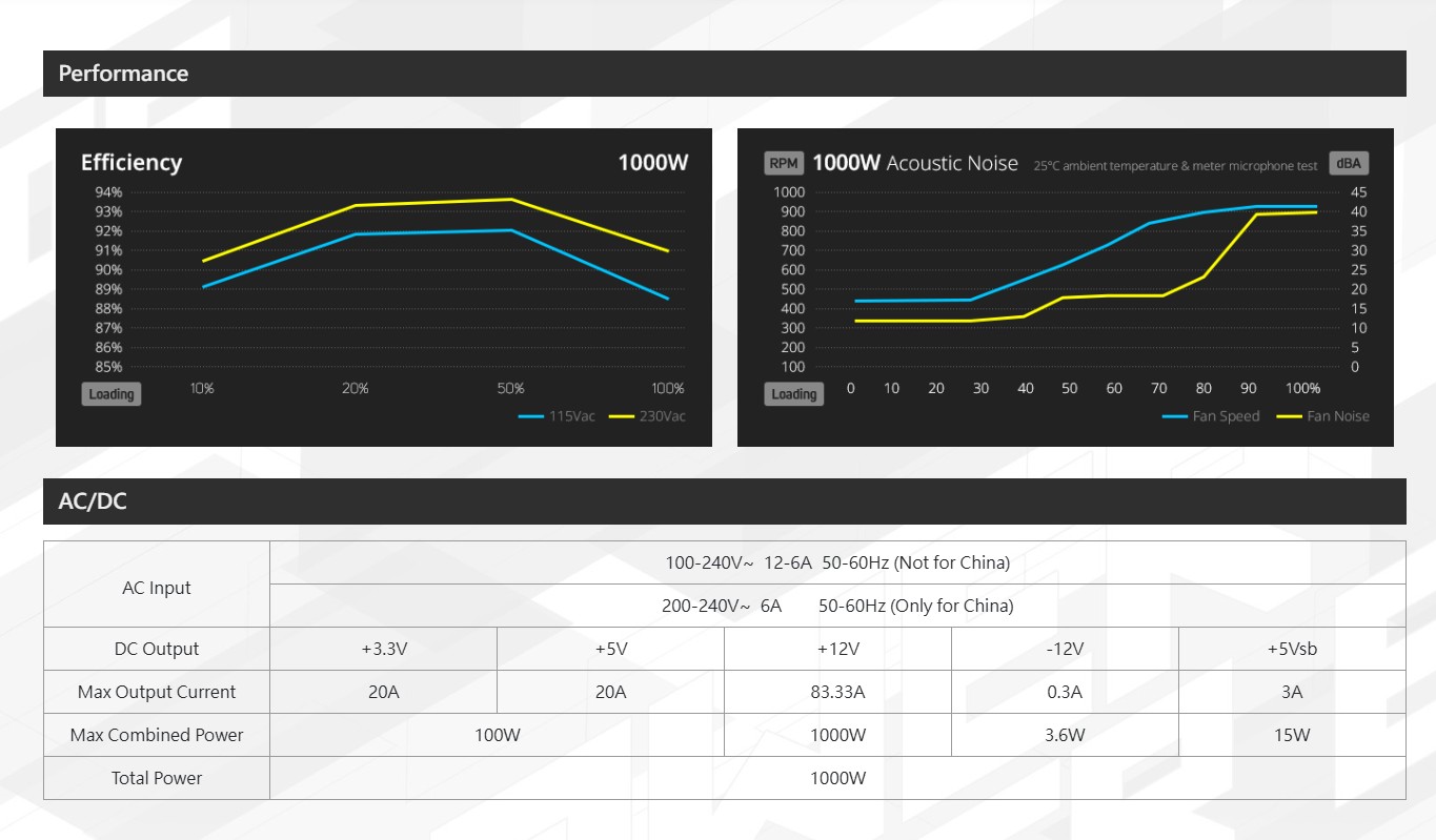

除了外盒上的線材與產品資訊之外,FSP 也公布 VITA PM MIT 1000W 的輸出、轉換效率以及風扇運作曲線。VITA PM MIT 1000W 額定功率為 1000W,採用 +12V 單路輸出設計,最高可提供 83.33A、完整 1000W 輸出;+3.3V 與 +5V 則各為 20A,兩路合計最高 100W,足以對應目前以 CPU 與 GPU 為主要耗電來源的高階平台。
從官方效率曲線來看,VITA PM MIT 1000W 在 20% 至 50% 負載區間具有較佳的轉換效率,其中 230V 輸入時最高超過 93%,115V 輸入時則約為 92%,並取得 80 PLUS Platinum 與 Cybenetics Platinum 雙白金效率認證。
散熱部分搭載 120mm FDB 流體動力軸承風扇,官方曲線顯示中低負載時風扇維持較低轉速,隨著輸出負載增加才逐步提升,噪音也主要在高負載區間才明顯上升。整體噪音表現通過 Cybenetics A- 認證,在高效率之外也兼顧日常使用時的運轉噪音。
↑ FSP 官方公布的 VITA PM MIT 1000W 轉換效率、風扇轉速/噪音曲線與 AC/DC 輸出規格。

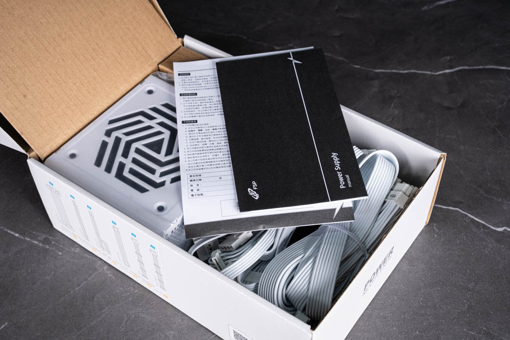

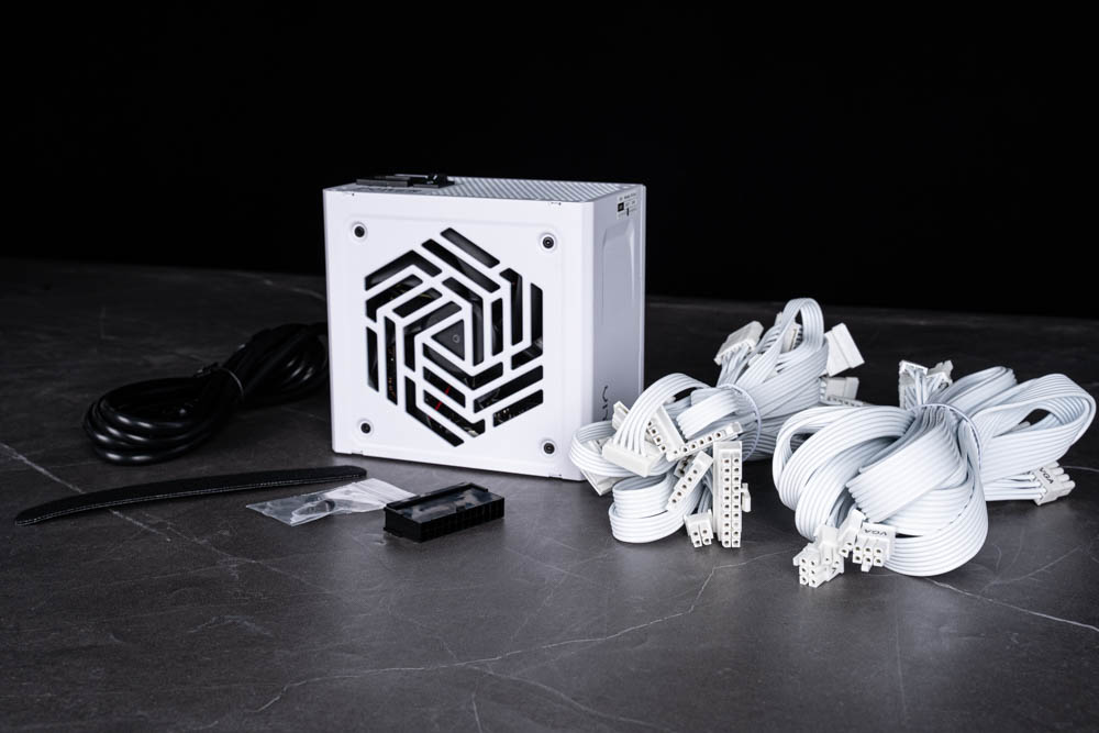

打開外盒後,電源本體與整套模組線材直接收納於盒內,另外附上紙本說明文件。從開箱時就能看到本次白色版本不只是電源外殼採用白色塗裝,隨附的模組化線材與接頭也全部統一為白色。
↑ 打開包裝後即可看到電源本體、說明文件與整套白色模組化線材。
配件包含 VITA PM MIT 1000W 電源本體、AC 電源線、全套模組化線材、固定螺絲、束帶以及相關說明文件。完整白色線材對白色主題裝機相當友善,不需要另外購買延長線才能維持整體配色。
↑ VITA PM MIT 1000W 本體與隨附配件一覽。
VITA PM MIT 1000W 本體尺寸為 150 × 140 × 86mm,其中機身深度僅 140mm,以 1000W ATX 電源來說相當緊湊。白色外殼搭配灰色 VITA 字樣與藍色 FSP Logo,外型沒有過多裝飾,也比較容易融入目前常見的全白主機配置。
↑ VITA PM MIT 1000W 採白色機身,140mm 短機身設計也能降低對電源艙空間的占用。

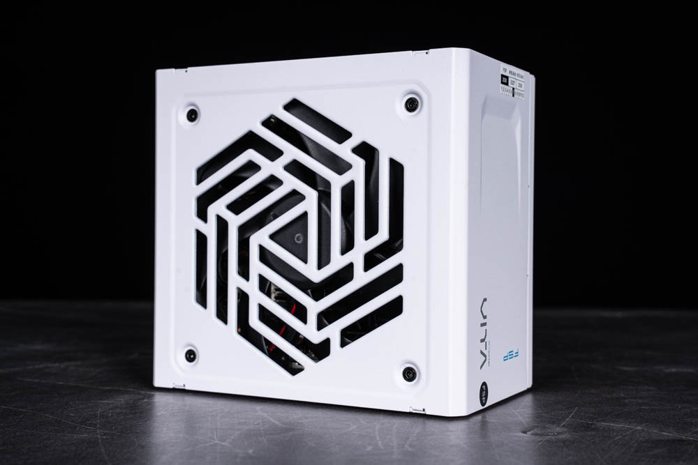

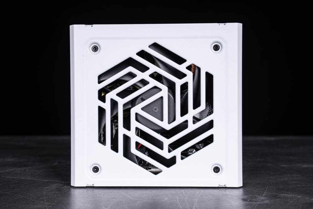

風扇進氣面並未使用傳統額外加裝的圓形鐵網,而是直接在外殼沖壓出大型幾何圖騰,中央可以看到內部配置的 120mm FDB 流體動力軸承風扇。大面積開孔除了構成 VITA 系列的視覺特色,也提供風扇充足的進氣面積。
↑ 風扇側採大型幾何沖孔設計,內部配置 120mm FDB 流體動力軸承風扇。

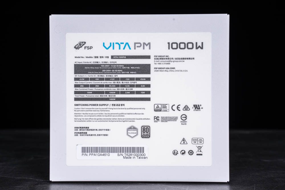

電源另一面配置完整規格銘牌,除了 VITA PM 1000W 型號之外,也列出各路 DC 輸出。+12V 單路可輸出 83.33A、合計 1000W,對目前以 CPU 與 GPU 為主要耗電來源的高階平台,可將幾乎全部額定功率提供給 +12V 裝置使用。
↑ 電源規格銘牌,+12V 單路提供 83.33A、最高 1000W 輸出。

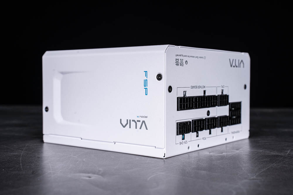

機身側板設計相當簡潔,透過立體折線增加視覺層次,並僅以 FSP 與 VITA Logo 點綴。由於機身長度僅 140mm,即使配置大量模組線材,實際安裝時也能替電源艙前方保留更多走線空間。
↑ 側板採簡潔白色設計,140mm 短機身也有利於機殼內部走線。

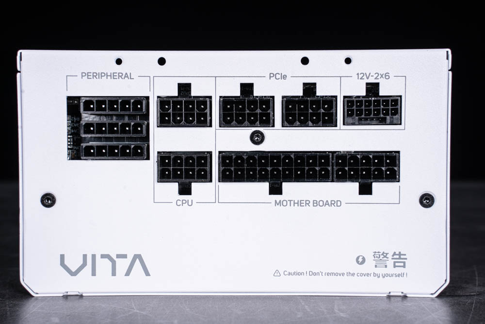

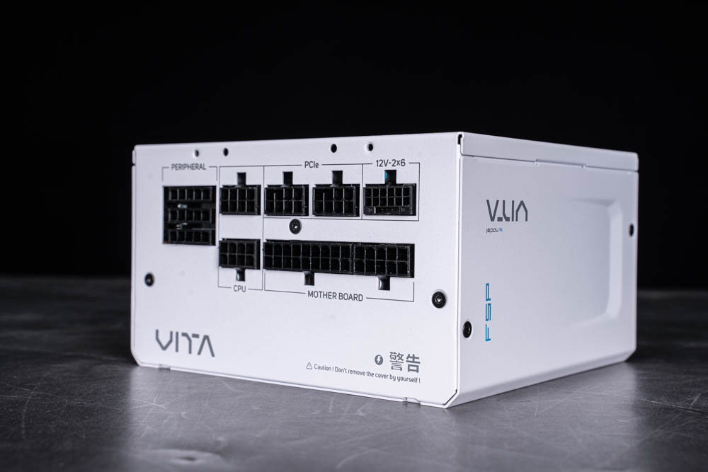

模組化接線區將不同用途的接頭直接印在面板上,可看到 PERIPHERAL、PCIe、CPU、MOTHER BOARD 與獨立的 12V-2x6 接口。不同接頭位置與用途標示清楚,裝機時不需要另外對照說明書即可快速辨識。
↑ 全模組化接線區依用途清楚標示各組接頭位置。
從正面可以更清楚看到模組化接口配置,左側提供 3 組 PERIPHERAL 周邊接口,中間則安排 CPU 與 PCIe,右上方為原生 12V-2x6,底部則是主機板 24 Pin 使用的分離式接口。原生 12V-2x6 可直接對應目前使用新式供電接頭的高階顯示卡。
↑ 全模組化接口一覽,另外提供獨立原生 12V-2x6 顯示卡供電接口。

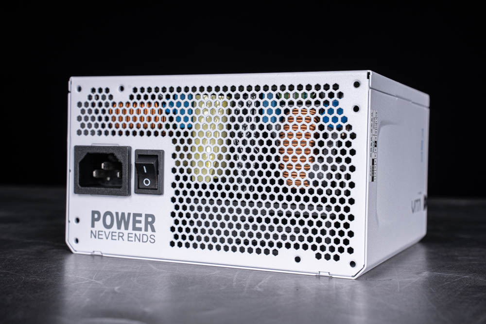

AC 輸入端幾乎整面都採用六角形蜂巢散熱開孔,讓內部風扇帶入的氣流可以直接由後方排出。左側配置標準 AC 電源輸入與獨立電源開關,下方則印有 FSP「POWER NEVER ENDS」字樣。
↑ AC 輸入端採大面積蜂巢散熱孔,並配置獨立電源開關。

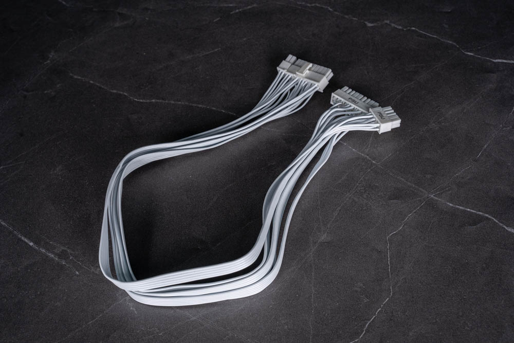

主機板供電提供一條 20+4 Pin 線材,由於採用全模組化設計,電源端使用分離式接頭連接。整條線材同樣使用白色扁平排線,在機殼背面走線時較容易貼合主機板托盤。
↑ 20+4 Pin ATX 主機板供電線材採白色扁平排線設計。

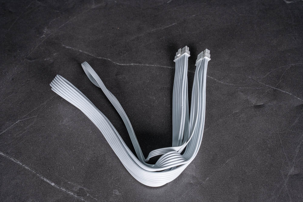

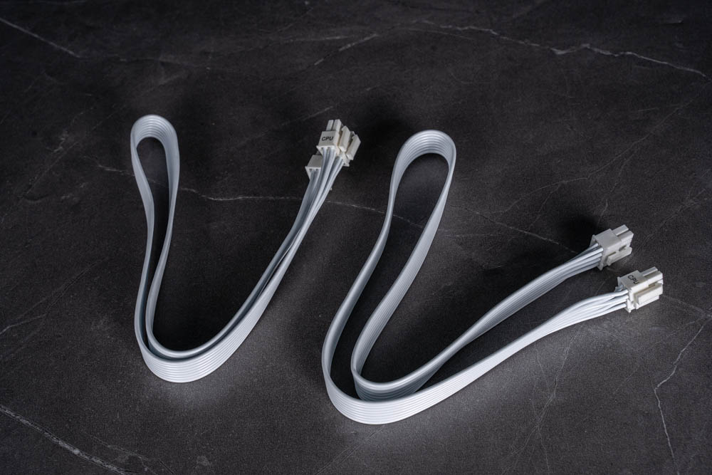

CPU 供電部分提供兩條獨立 EPS 線材,每條皆為 CPU 4+4 Pin 接頭,可因應目前中高階主機板常見的雙 EPS CPU 供電配置,也避免單一路線材分接的使用方式。
↑ 隨附兩條獨立 CPU 4+4 Pin EPS 供電線材。

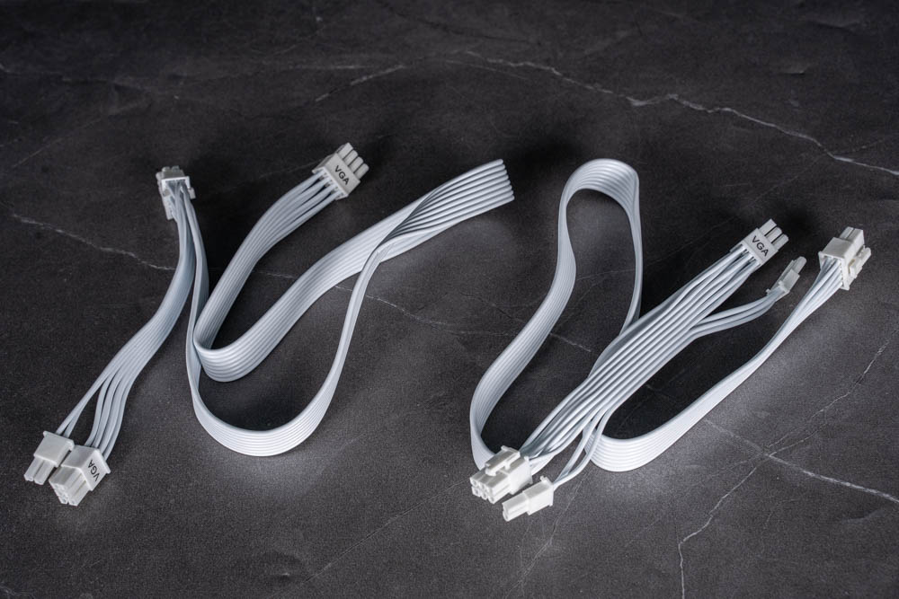

傳統顯示卡供電則另外提供 PCIe 6+2 Pin 線材,接頭端直接以 VGA 字樣標示,除了可支援仍使用 8 Pin PCIe 供電的顯示卡,也保留與其他 PCIe 擴充裝置的相容性。
↑ PCIe 6+2 Pin 線材保留傳統顯示卡與 PCIe 裝置的供電彈性。

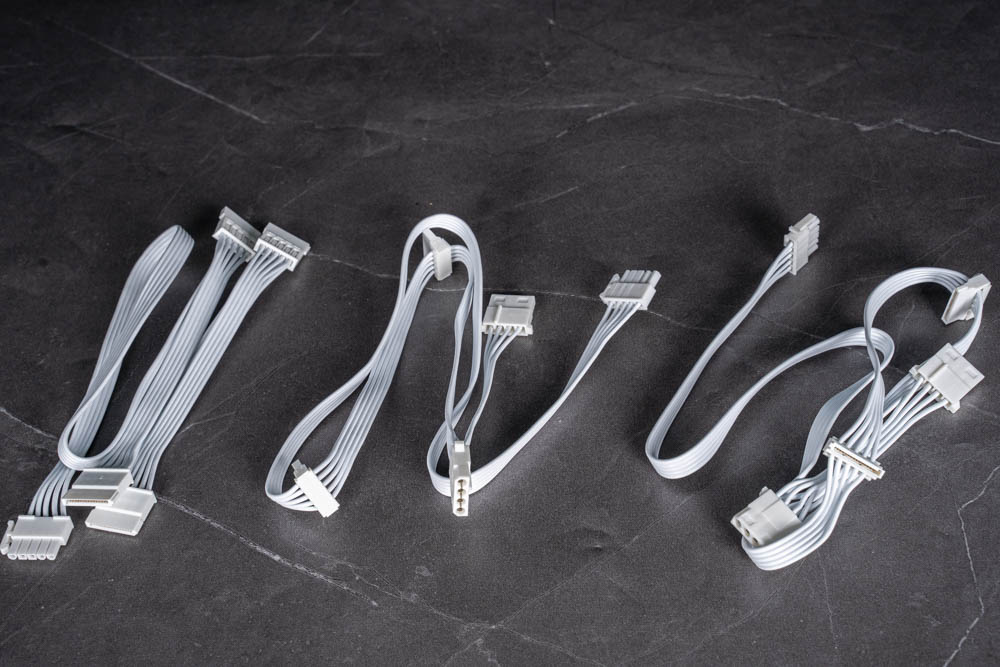

周邊供電部分則提供 SATA 與 MOLEX 線材,可用於 SATA SSD、傳統硬碟、風扇或 ARGB 控制器、水冷幫浦以及其他周邊設備。所有線材均維持與本體相同的白色配色,完成整套白色平台的視覺一致性。
↑ SATA 與 MOLEX 周邊供電線材,可因應儲存裝置與各類機殼周邊使用。

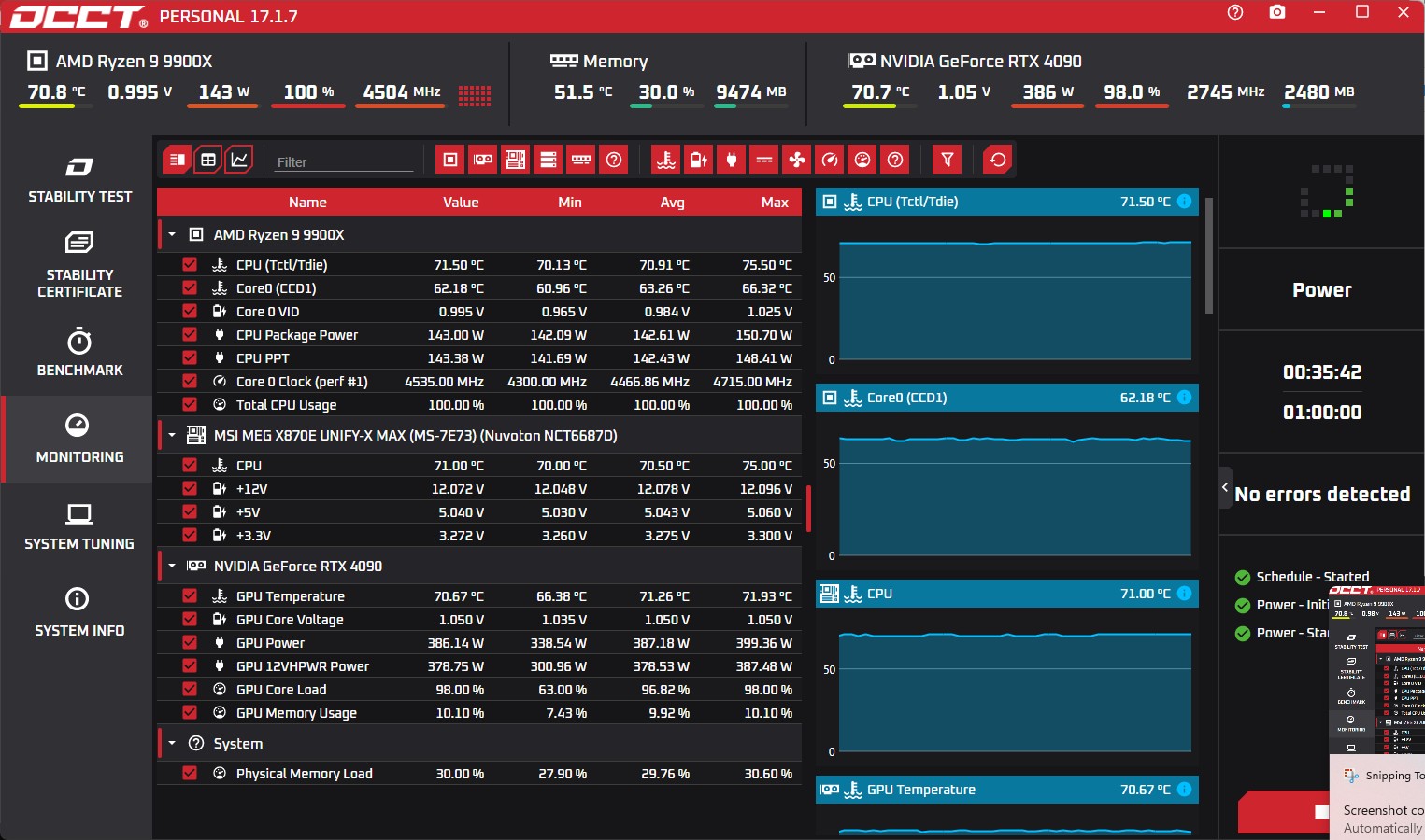

FSP VITA PM MIT 1000W 壓力測試 / RTX 4090 與 Ryzen 9 9900X
最後來到壓力測試環節,本次使用 OCCT 17.1.7 的 Power 測試,同時對 CPU 與 GPU 施加高負載,並透過 OCCT 記錄處理器、顯示卡以及主機板端 +12V、+5V 與 +3.3V 電壓變化。測試平台搭載 AMD Ryzen 9 9900X 處理器與 NVIDIA GeForce RTX 4090 FE,截圖時已連續執行 35 分 42 秒,期間 OCCT 未偵測到任何錯誤。
測試平台
處理器:AMD Ryzen 9 9900X
主機板:MSI MEG X870E UNIFY-X MAX
記憶體:Crucial DDR5 6000 ( 2 x 24GB )
顯示卡:NVIDIA GeForce RTX 4090 FE
系統碟:T-FORCE CARDEA IOPS 1TB
散熱器:CORSAIR NAUTILUS 360 RS ARGB
電源供應器:FSP VITA PM MIT 1000W
作業系統:Windows 11 24H2
在 CPU 與 GPU 同時高負載的情況下,Ryzen 9 9900X CPU Package Power 平均約為 142.61W,最高達 150.70W,CPU PPT 平均則為 142.43W;RTX 4090 FE 的 GPU Power 平均為 387.18W,最高來到 399.36W,其中 12VHPWR 供電平均約 378.53W。
處理器在測試期間維持 100% 使用率,平均時脈約 4467MHz,CPU 平均溫度為 70.91°C、最高 75.50°C;RTX 4090 FE GPU 核心負載平均達 96.82%,平均溫度約 71.26°C,最高為 71.93°C。
供電電壓方面,OCCT 從主機板監測到 +12V 平均為 12.078V,最低 12.048V、最高 12.096V;+5V 平均為 5.043V,最低 5.030V、最高 5.060V;+3.3V 平均則為 3.275V,最低 3.260V、最高 3.300V。三組主要輸出電壓在 CPU 與 RTX 4090 同時高負載期間皆維持相當穩定,測試過程也未出現錯誤或明顯異常。
↑ OCCT Power 雙負載測試,Ryzen 9 9900X 與 RTX 4090 FE 同時滿載,測試期間主要供電電壓維持穩定,且未偵測到錯誤。

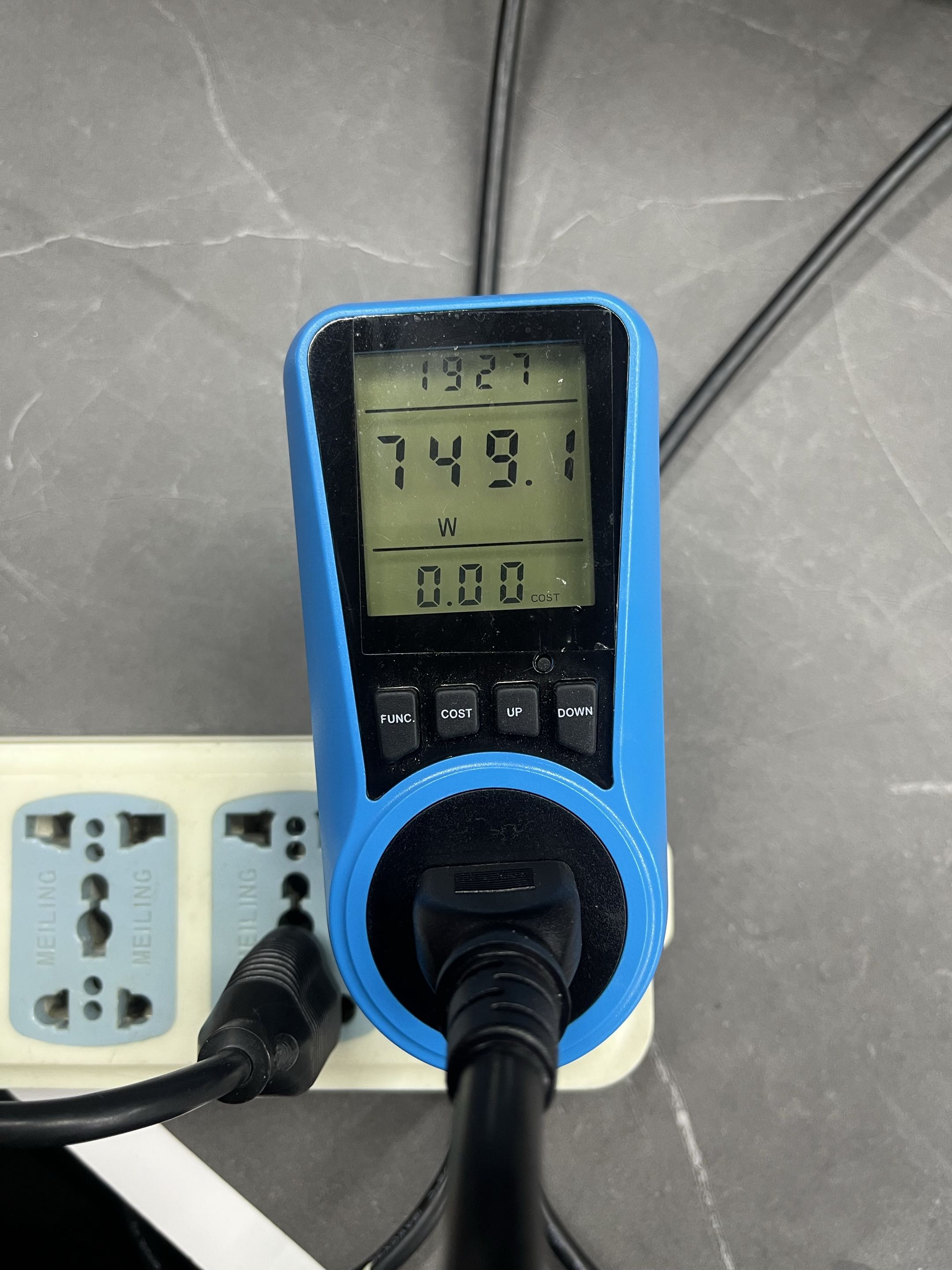

↑ 壓力測試期間使用市電功率計量測,電腦整機輸入功耗約為749.1W。

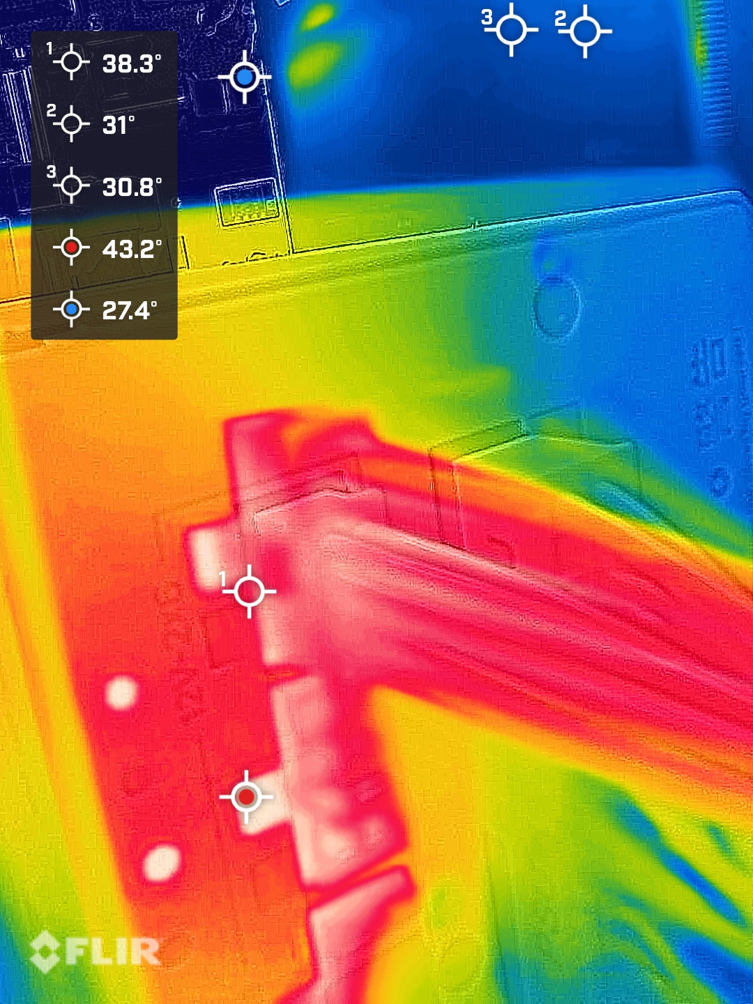

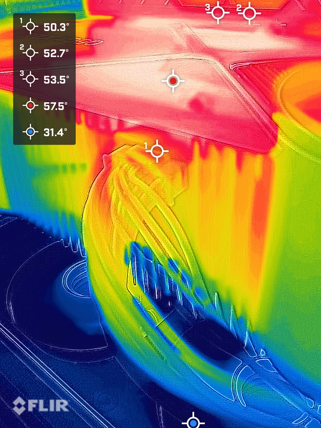

此外,筆者也搭配熱像儀觀察 RTX 4090 FE 與 FSP VITA PM MIT 1000W 在持續高負載狀態下的溫度分布。顯示卡端 12V-2x6 供電線材接頭位置約為 50.3°C,鄰近顯示卡區域約落在 52.7°C 至 53.5°C,本張熱像畫面局部最高溫約為 57.5°C,整體熱量主要集中於顯示卡本體與供電接頭周圍。
↑ RTX 4090 FE 供電端熱像觀察,12V-2x6 接頭位置約 50.3°C,畫面局部最高約 57.5°C。

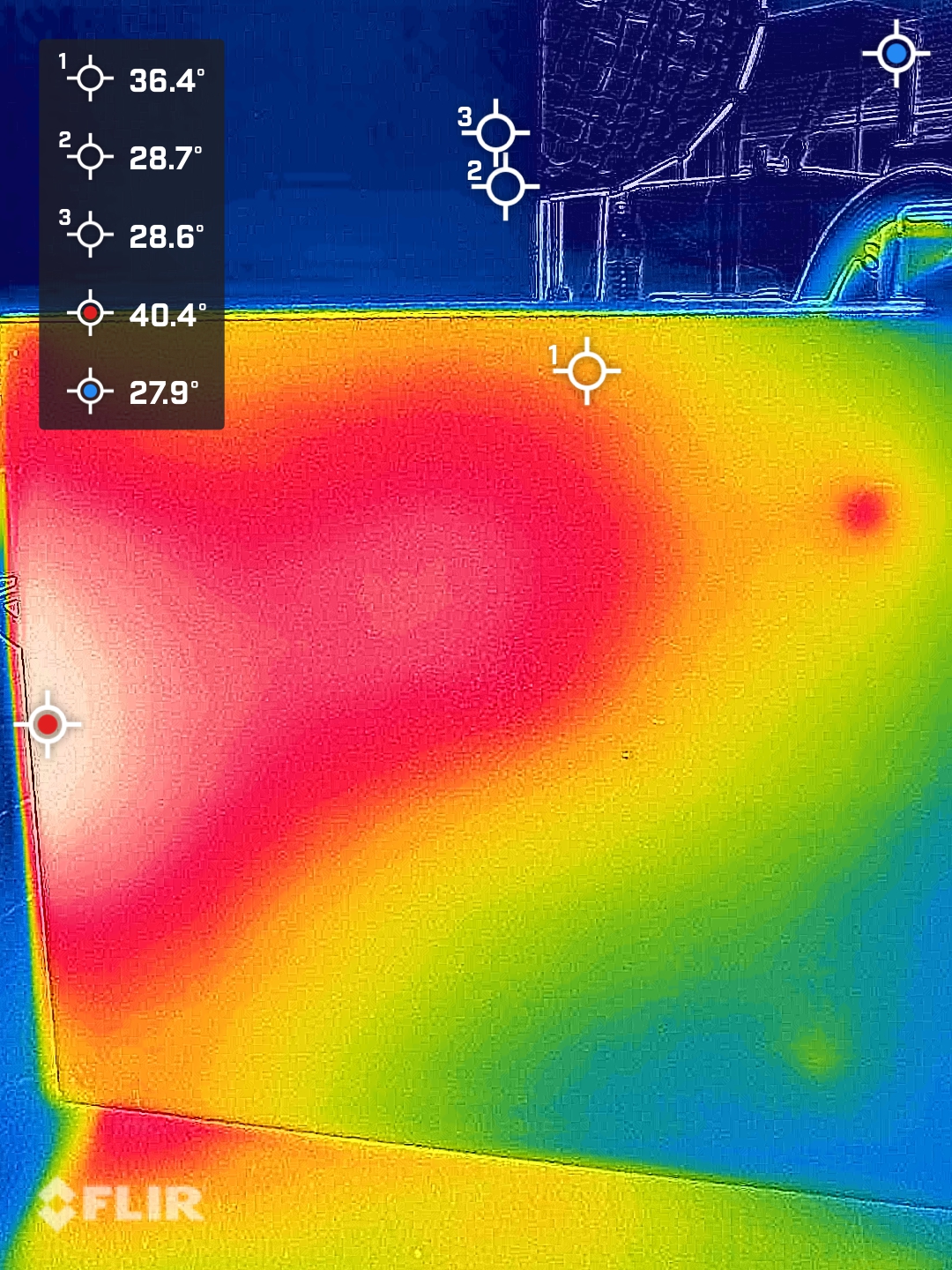

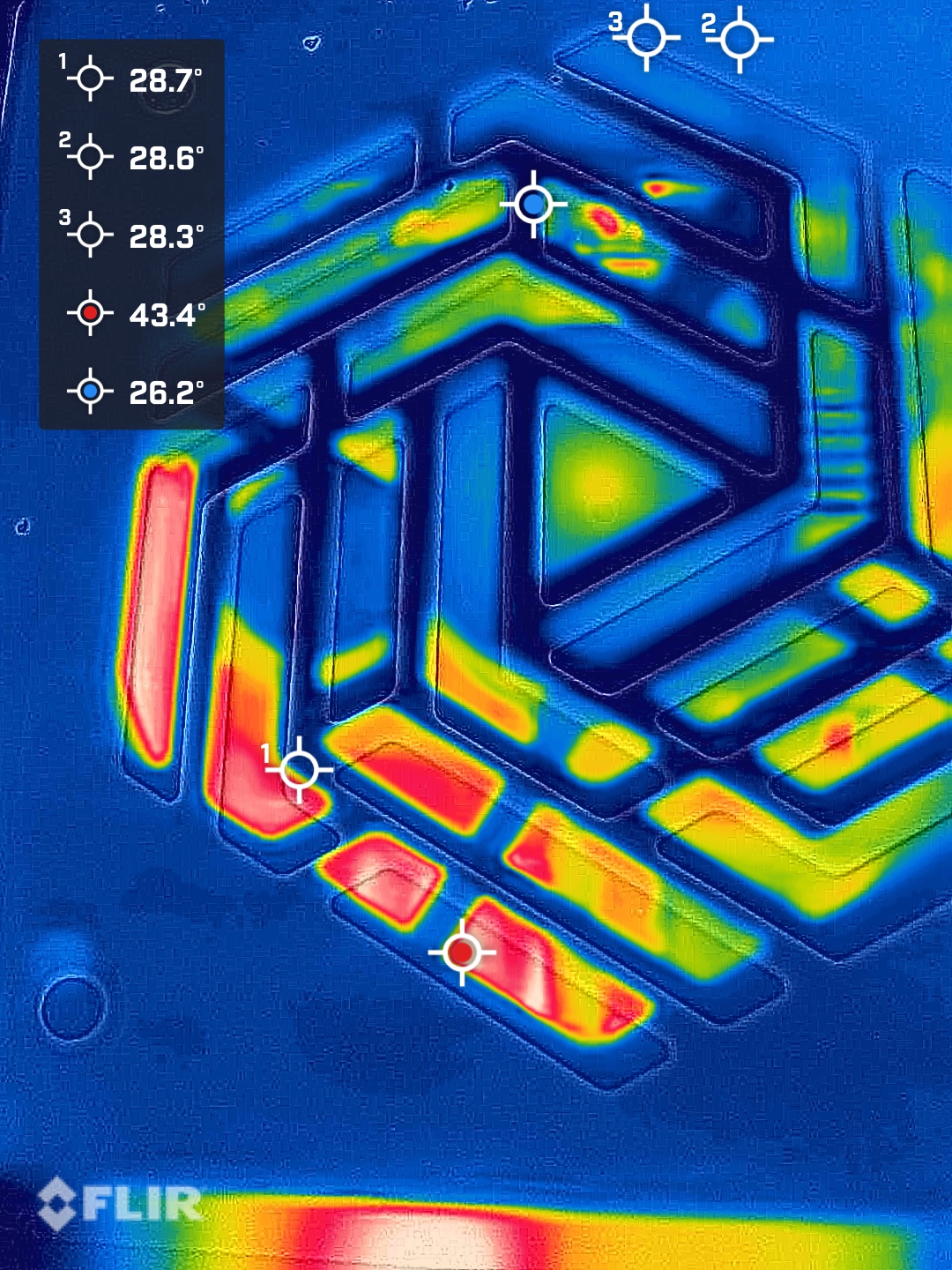

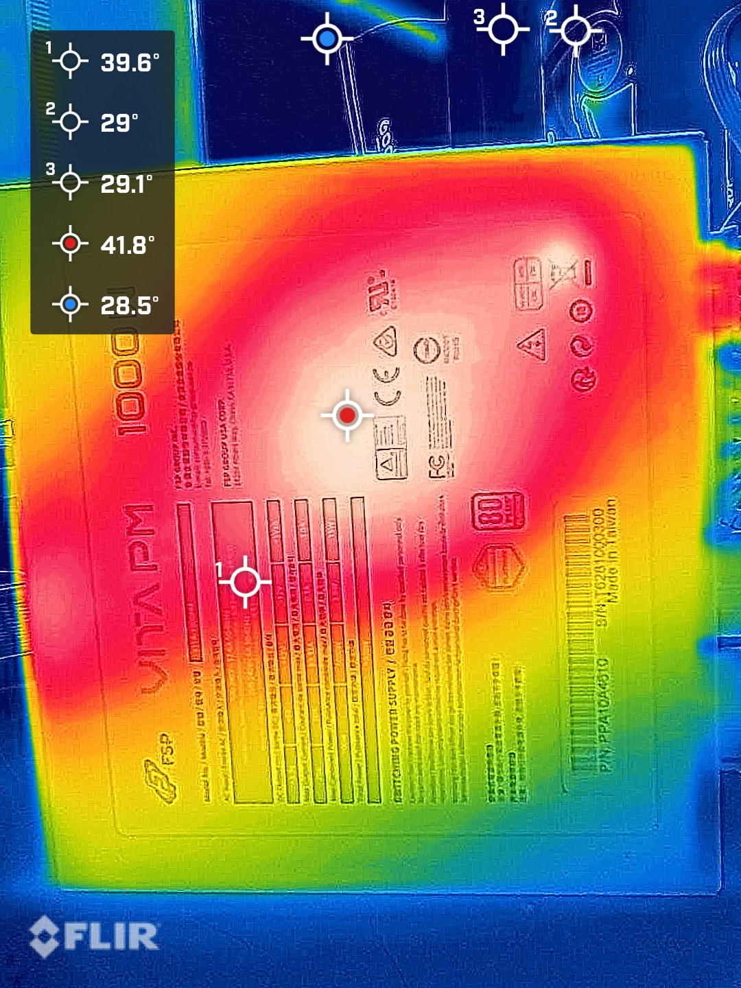

電源供應器本體方面,模組化線材連接端附近量測約 38.3°C,局部最高約 43.2°C;風扇進氣面最高約 43.4°C,規格銘牌側與機身側板最高則約為 41.8°C 與 40.4°C。以外殼表面來看,各區域溫度大致維持在 40°C 出頭,沒有看到明顯集中於單一模組接頭的異常高溫。
↑ 電源模組化線材連接端附近約 38.3°C,畫面局部最高約 43.2°C。
↑ 電源風扇進氣面局部最高約 43.4°C。
↑ 電源規格銘牌側局部最高約 41.8°C。
↑ 電源機身側板局部最高約 40.4°C。

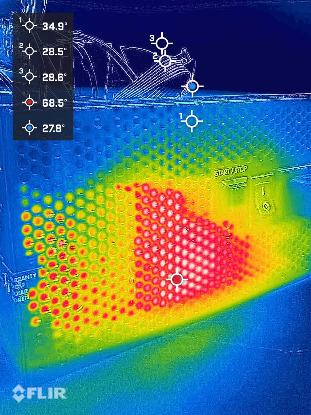

從電源後方蜂巢狀排氣孔觀察,可以看到內部元件所形成的高溫區域,熱像儀記錄到的局部最高溫約為 68.5°C。
↑ 從後方散熱孔可觀察到內部熱源,局部最高約 68.5°C,外部量測點則約為 28.5°C 至 34.9°C。
