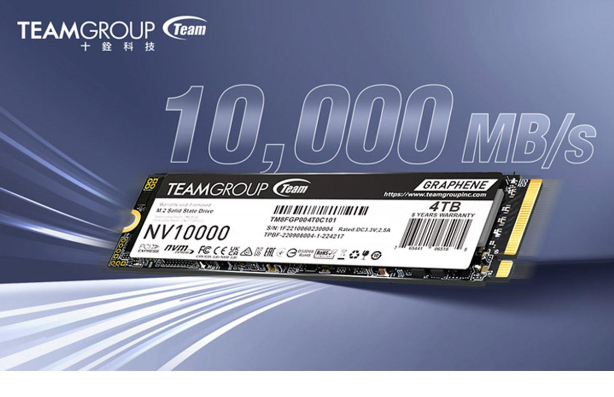

十銓 TEAMGROUP 繼 NV5000 以 PCIe Gen4 打開全新「NV(Nova Value)」系列
進一步將  Nova Value 系列帶入 PCIe Gen5 世代,推出 NV10000
採用 PCIe Gen5 x4 介面,最大讀取速度達 10,000 MB/s 是 NV5000 的兩倍
提供 1TB / 2TB / 4TB 三種容量,並延續獨家專利石墨烯散熱標籤
相較於記憶體的驚人漲幅,SSD 的價格漲勢相對溫和,近期也逐漸趨緩
部分 PCIe 5.0 與 4.0 產品之間的價差已不再懸殊
NV10000 不追求旗艦級 14,000 MB/s 的極限規格
以入門價位切入 Gen5 市場,1TB 售價約新台幣 6 千元上下,提供五年保固
讓已升級 AM5 或新世代 Intel 平台的玩家,能以合理預算用上 Gen5 SSD
作為系統碟,或擴充遊戲與資料儲存空間,讀多寫少都相當合適
TEAMGROUP NV10000 M.2 PCIe 5.0 SSD 規格
介面:PCIe Gen5 x4
顆粒:3D TLC NAND
主控:PS5031-E31T
尺寸:2280
容量:1TB/2TB/4TB
讀取寫入:10,000 MB/ & 8,500 MB/
保固:五年保固
TBW:1TB 600TBW 2TB 1200TBW 4TB 2400TBW
獨家石墨烯散熱標籤貼
支援十銓 S.M.A.R.T. 智慧監測專利軟體
