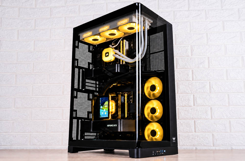

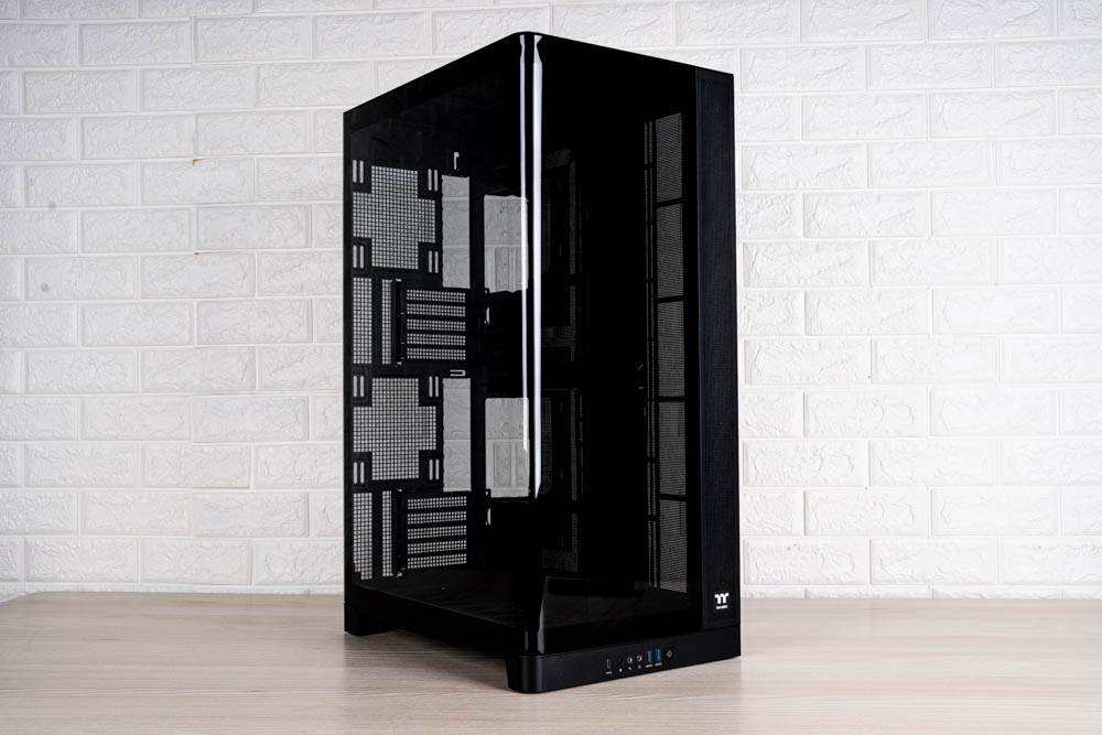

CAPO X採用少見的垂直雙系統架構,將兩套Micro-ATX平台以上下堆疊方式整合於同一個機殼內。機身尺寸為691 × 305 × 448 mm,底面占地沒有兩台機殼並排那麼誇張,但接近70公分的高度仍帶來相當強烈的存在感。
↑ CAPO X黑色版本採用SPCC鋼材機身,搭配大面積全景強化玻璃與右側散熱網孔。
機殼左側為主要硬體展示面,4 mm強化玻璃涵蓋上下兩套系統,內部則採用近乎對稱的雙層配置。上、下系統皆可安裝Micro-ATX或Mini-ITX主機板,並支援新一代背插式Micro-ATX主機板。
↑ 玻璃側面可以完整看見上下兩個主機板安裝區,以及前方縱向排列的風扇與水冷排空間。

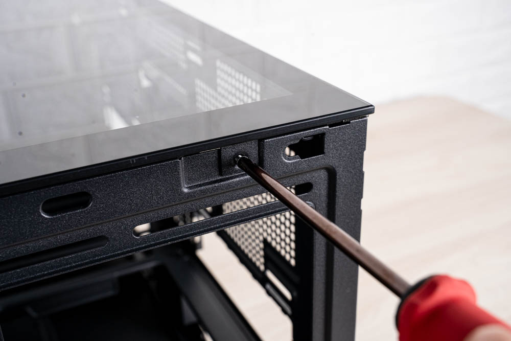

CAPO X的全景玻璃由機框內側螺絲固定。拆卸時需要先將機殼側放,並在鬆開螺絲的同時扶住玻璃,避免大型玻璃失去支撐。
↑ 全景玻璃固定螺絲位於機框內側,拆卸前建議先讓機殼平躺並以雙手支撐玻璃。

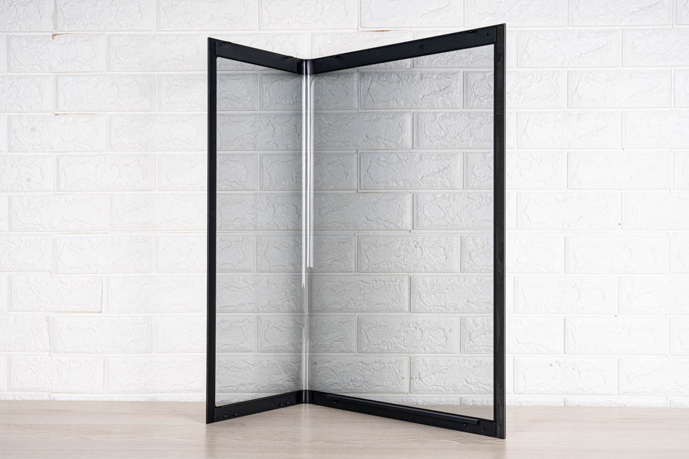

前方與左側玻璃採用一體式L形結構,而不是兩片玻璃分別固定,因此轉角處不會出現明顯的立柱遮擋。相對地,整片玻璃的體積與重量也較為可觀,拆裝時最好預先準備柔軟平面放置。

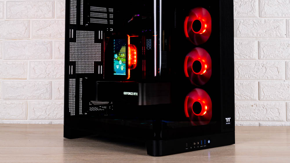

↑ 前方與左側採用完整的L形強化玻璃,拆下後可以直接看見其一體式轉角結構。

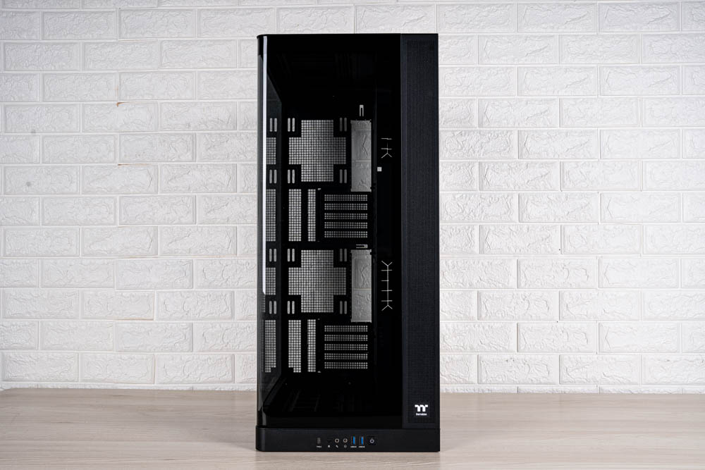

CAPO X正面由全景玻璃與直立散熱網孔共同構成。玻璃一路延伸至機殼前方,減少傳統兩片玻璃拼接所產生的邊框遮擋;右側長條形網孔則負責為內部風扇及水冷排提供氣流交換空間。
↑ 正面左側為全景玻璃,右側為大面積散熱網孔,下方設置其中一套系統的前置I/O。

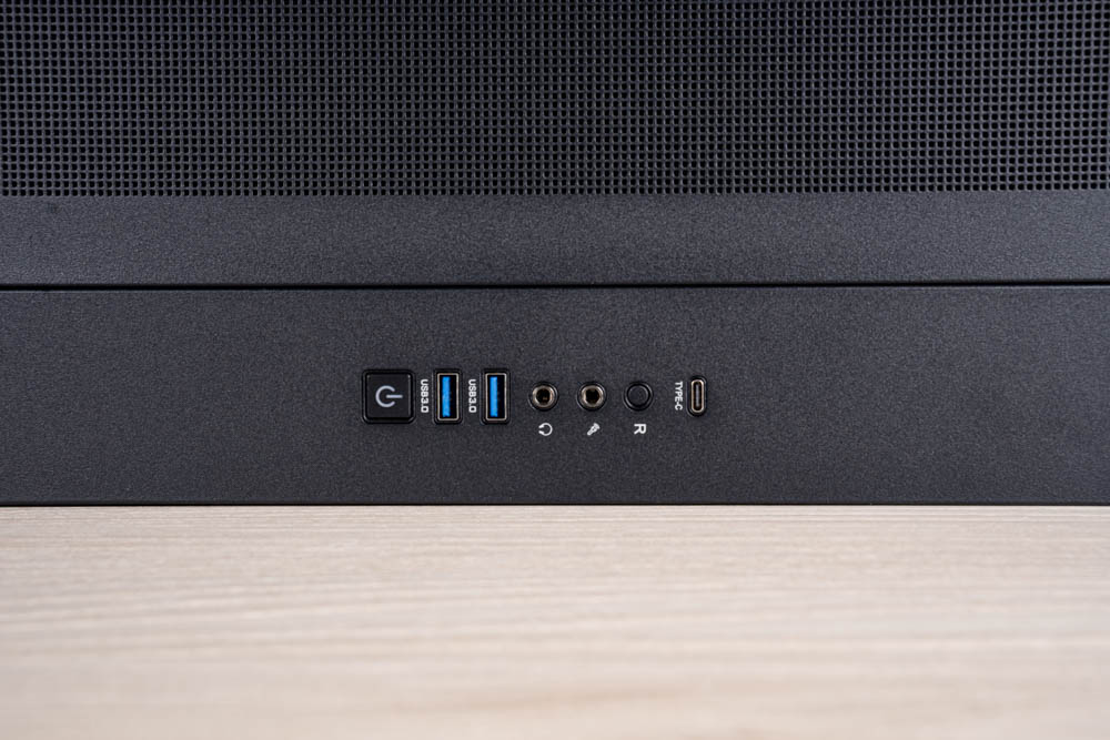

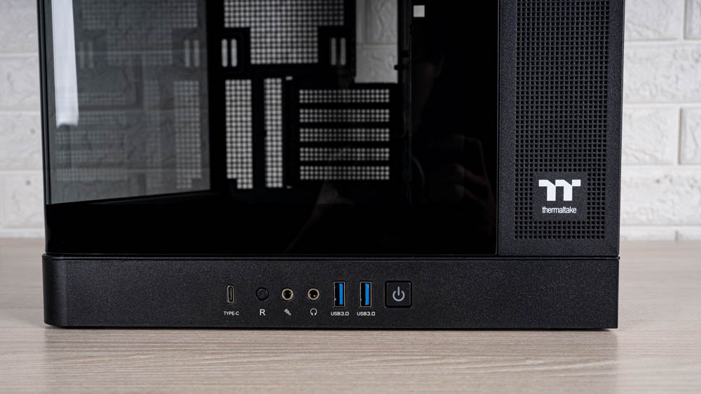

由於CAPO X能夠安裝兩套獨立系統,機身頂部與底部也各自設有一組前置I/O。每組皆提供電源鍵、兩個USB 3.0、USB 3.2 Gen 2 Type-C、耳機與麥克風接口,讓上下兩部電腦可以分別開機及連接周邊裝置。
↑ 下層系統前置I/O設置於機身正面底部,具備獨立電源鍵、USB Type-C、兩個USB 3.0及音訊接口。
機身頂部除了大面積網孔之外,也配置另一套前置I/O。頂部與底部接口規格相同,只是排列方向不同,組裝時需分別連接至對應的上下主機板。
↑ 機身頂部採大面積網孔設計,側邊則配置上層系統專用的前置I/O。
↑ 上層系統同樣提供獨立電源鍵、兩個USB 3.0、USB Type-C及耳機、麥克風接口。

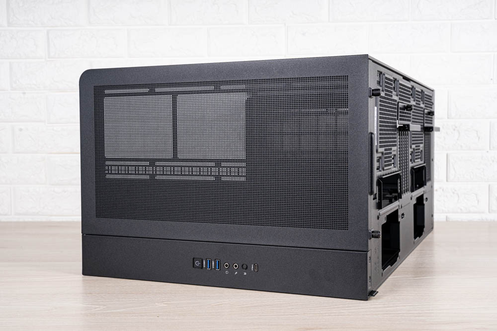

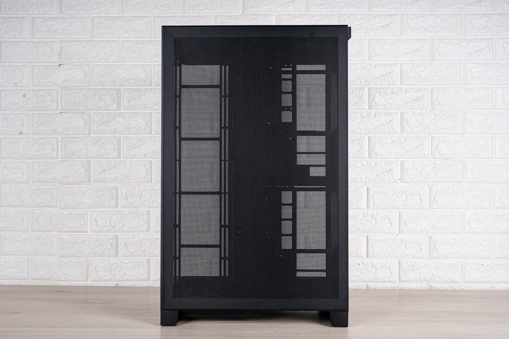

機殼右側改用全高網孔側板,主要對應內部側置風扇與水冷排安裝區。大面積開孔能讓冷空氣直接進入散熱器,避免雙系統同時運作時,熱量集中在機殼內部。
↑ 右側採用幾乎覆蓋整個機身的網孔面板,兼顧側置散熱器的進氣需求與內部遮蔽效果。

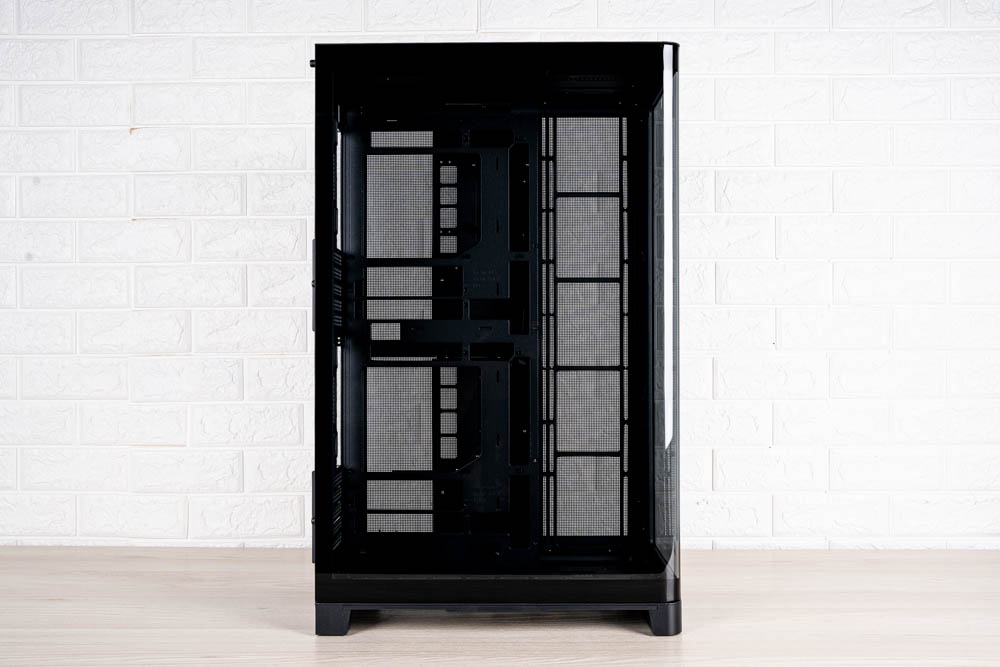

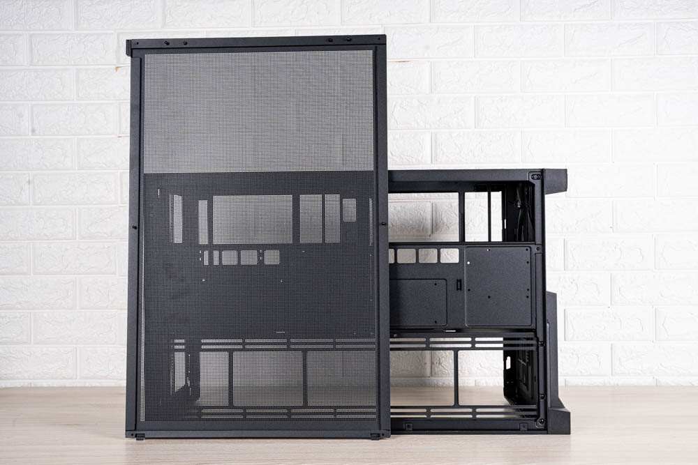

卸下右側網孔面板後,可以直接接觸貫穿機身的側置散熱安裝區,以及位於中央的儲存裝置托架。面板本身同樣採用大面積細密網孔,拆下後也能更清楚看見其覆蓋範圍。
↑ 右側網孔面板拆除後,可直接接觸側置風扇、水冷排及背面儲存裝置區域。

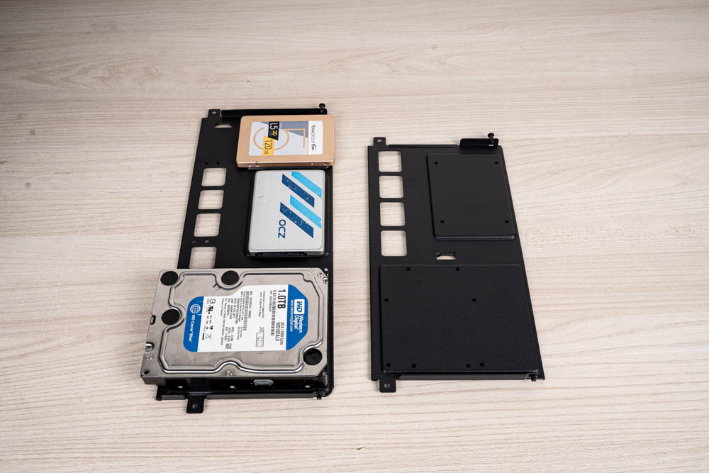

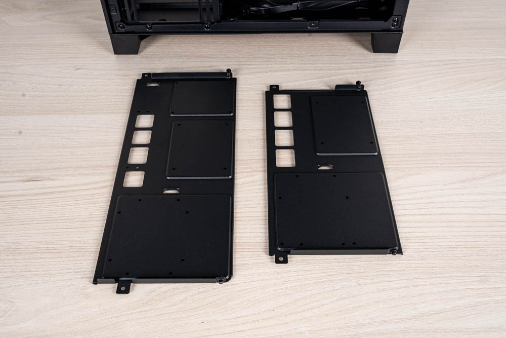

兩組托架拆下後可清楚看見尺寸差異。上層托架具備三個儲存裝置安裝區,下層則提供兩個,使用者可依照兩套系統的容量需求分配SSD與硬碟。
↑ 上下兩組可拆式儲存托架合計最多提供五個儲存裝置安裝位置。

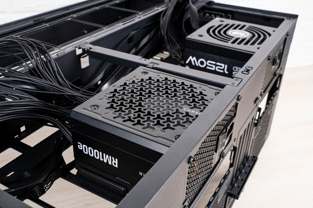

兩顆標準ATX電源供應器分別安裝於上下系統後方,並各自為對應的主機板、處理器、顯示卡及儲存裝置供電。由於雙系統使用的供電線材數量較多,安裝時建議先區分上下兩套線材,再沿著各自的主機板區域分開整理,避免後續接線時互相交錯。
↑上下系統各自使用一顆標準ATX電源供應器,建議將兩套供電線材分區整理。

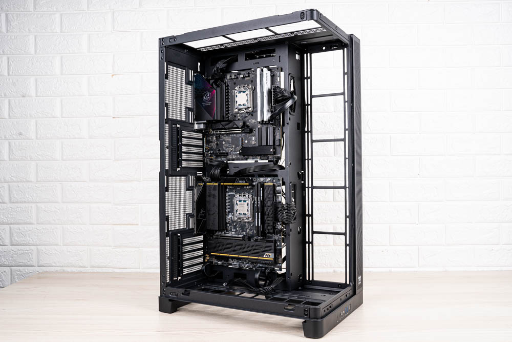

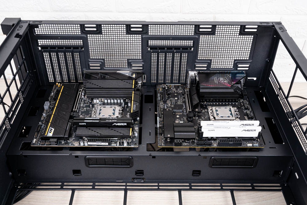

兩張主機板可先在機殼外完成處理器、記憶體及M.2 SSD安裝,再將機殼側放並依序固定上下兩套主機板。主機板鎖定後,接著連接24-pin主機板供電、CPU供電及前置I/O線材。
↑ 將機殼側放後,可較為穩定地安裝上下兩張Micro-ATX主機板。
↑ 雙主機板固定完成後,接著連接兩套系統各自的供電與前置I/O線材。

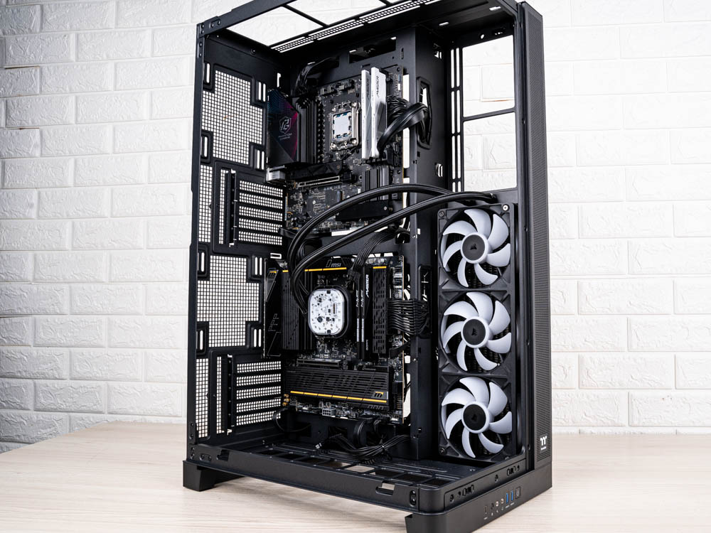

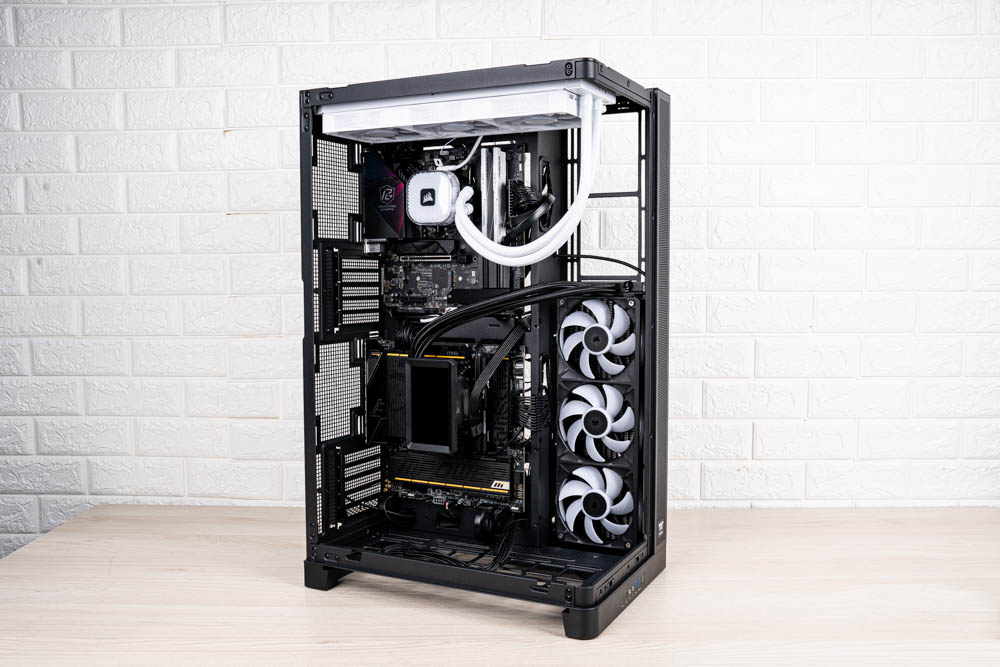

本次將下層系統的360 mm一體式水冷排安裝於機身右側,占用其中三個120 mm風扇位,上方仍保留兩個120 mm風扇位,玩家可依照散熱需求加裝風扇補強機殼氣流。
↑ 下層系統的360 mm水冷排安裝於機身右側,上方仍可加裝兩顆120 mm風扇。

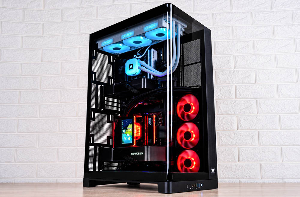

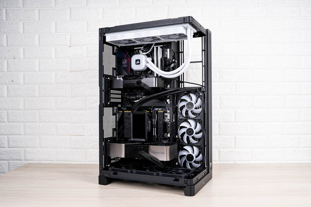

若希望上下兩套系統的水冷配置看起來更加整齊一致,也可選擇在右側上下各安裝一組280 mm水冷排,再於機殼頂部與底部個別配置風扇。本次裝機採用兩組360 mm一體式水冷,因此將另一組水冷排安裝於機殼頂部,形成頂部與右側各一組360 mm冷排的配置。
↑ 另一組360 mm水冷排安裝於機殼頂部,與右側冷排分開配置;若改用兩組280 mm水冷排,則可集中安裝於右側,讓上下兩套系統的配置更為一致。

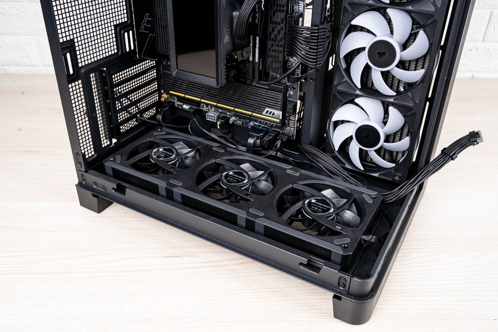

由於本次頂部與右側安裝水冷排後,機殼內缺少主動導入冷空氣的進氣來源,因此另外在底部安裝三顆120 mm風扇,從機殼下方向內補入冷空氣,提供下層系統與顯示卡所需的散熱氣流。
↑ 底部安裝三顆120 mm風扇作為進氣來源。

↑ 雙顯示卡、雙360 mm水冷排與底部風扇完成安裝後的內部配置。

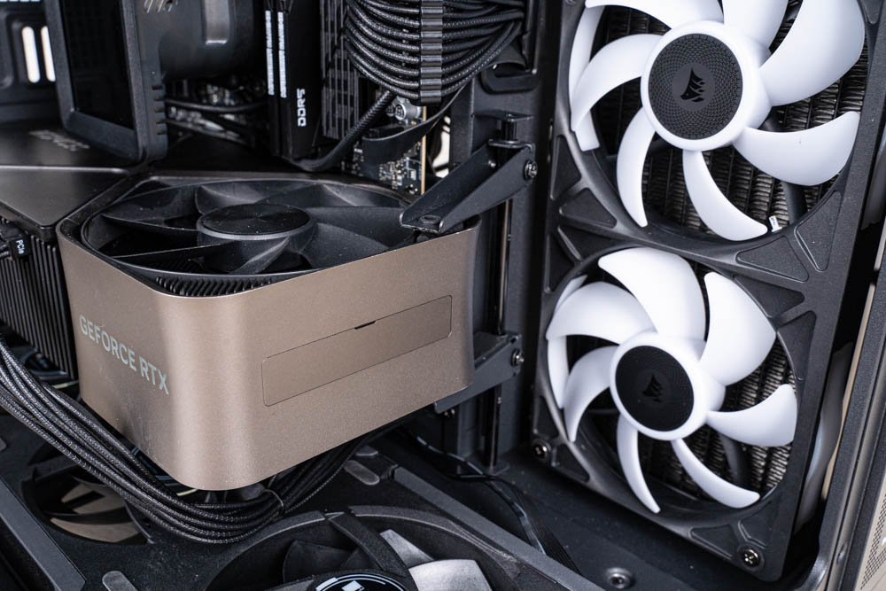

安裝大型顯示卡前,需先將配件盒內隨附的顯示卡支撐架固定於中央框架。每個支架利用框架上的一組雙孔安裝,支架本體位置固定,待顯示卡裝入後再調整承托高度,使其貼合顯示卡底部,降低長時間使用後發生下垂的情況。
↑ 顯示卡支撐架需在顯示卡裝入前先行固定,完成顯示卡安裝後再調整承托高度。
儲存裝置建議先固定在可拆式托架上,再整片裝回機殼。本次上層托架同時安裝一顆3.5吋硬碟與兩顆2.5吋SSD,仍符合其完整儲存配置;下層托架則可依另一套系統的需求另外安裝。
↑ 可拆式儲存托架能先在機殼外安裝硬碟與SSD,再整片固定回中央框架。

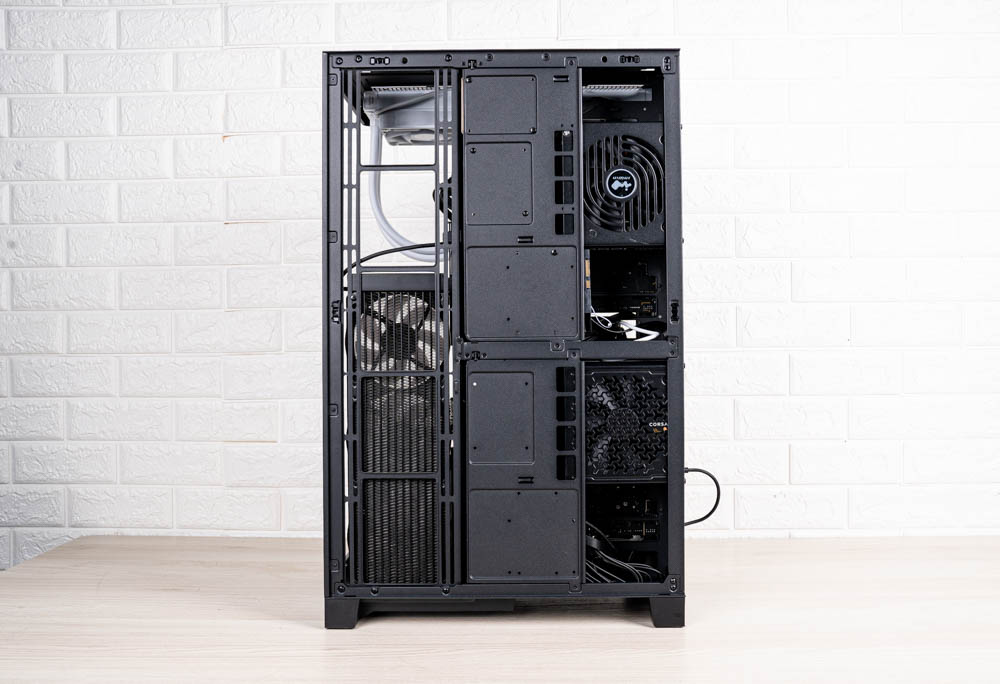

背面裝回儲存托架後,可利用托架遮蔽部分供電與訊號線材。由於機殼同時容納兩顆電源及兩套平台,線材數量相當可觀,建議將上下系統分區整理,不要讓兩套電源線在中央交叉纏繞。
↑ 裝回儲存托架後的機殼背面,兩顆電源、雙系統線材與儲存裝置均集中於各自區域。

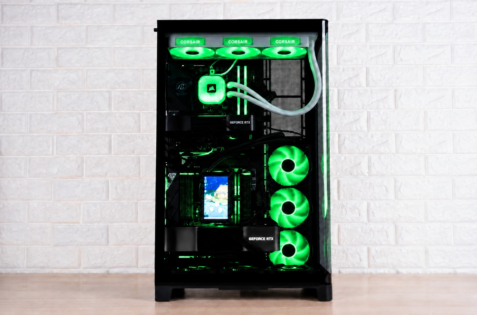

CAPO X 雙系統燈效展示 / 全景玻璃呈現雙層硬體與光效層次

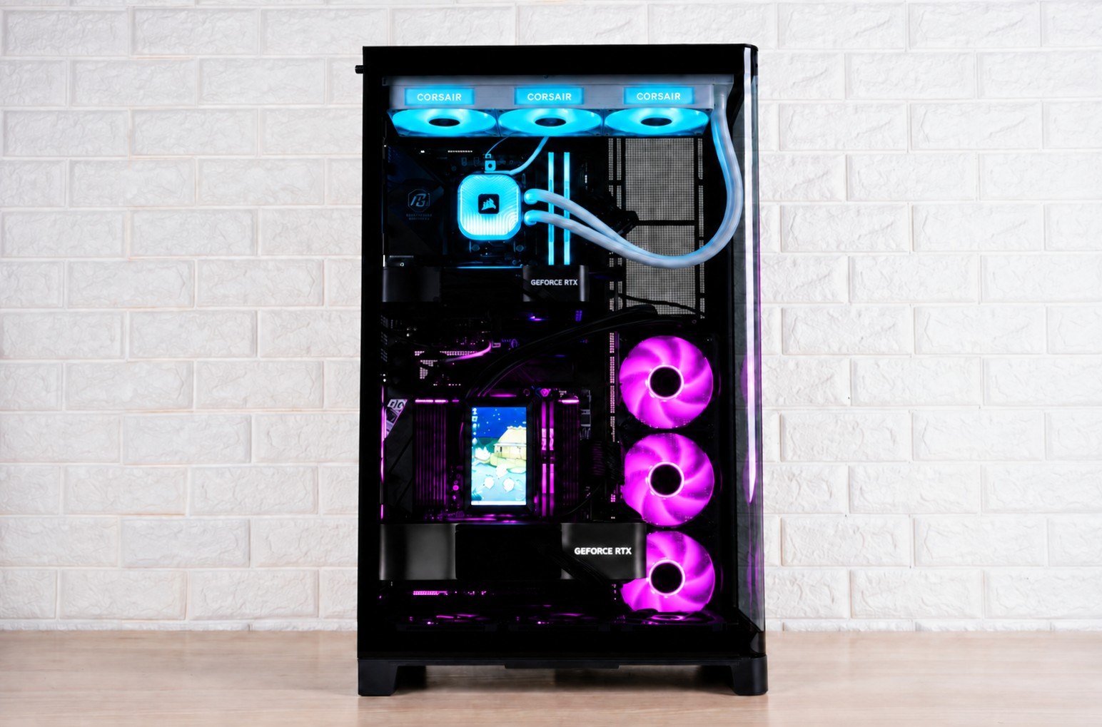

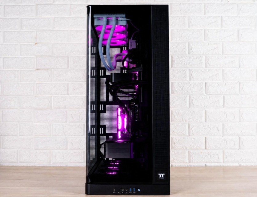

本次裝機的上下兩套系統剛好都使用同品牌水冷,因此兩邊可透過相同的燈效控制軟體進行設定。不過兩套系統仍是完全獨立運作,燈效不會彼此連動;調整其中一套時,另一套不會跟著改變。若想呈現一致效果,必須分別在上下系統中套用相同的色彩與燈光模式。
↑ 上下兩套系統分別設定相同的色彩與燈光效果,使整機呈現一致的視覺風格。

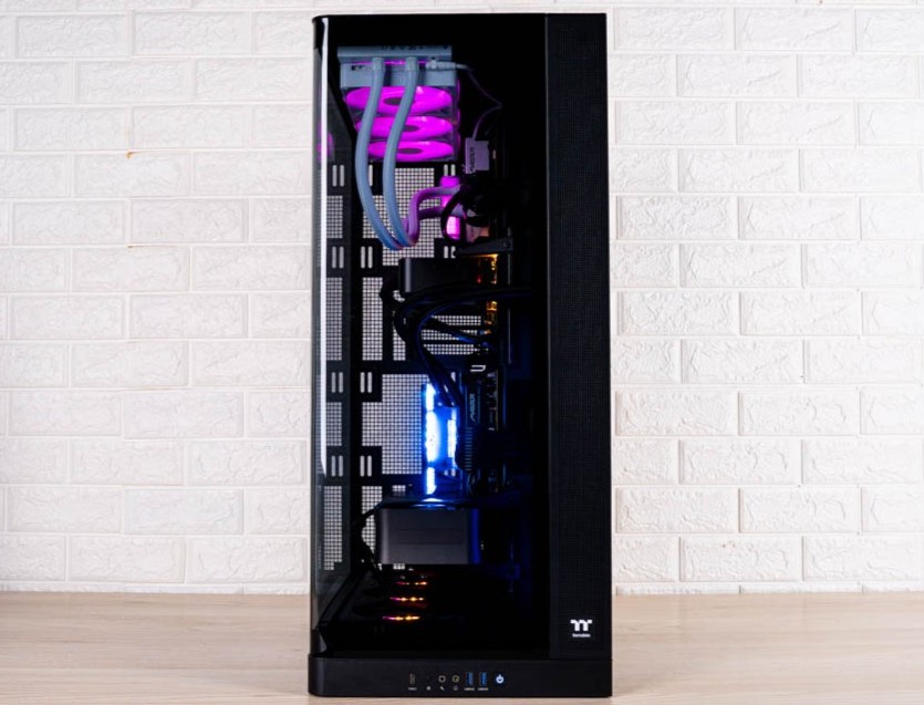

若想強化雙系統之間的區隔,也可在上下兩套系統中分別設定不同燈效。
↑ 上下兩套系統可分別設定不同燈效,呈現各自獨立的視覺風格。

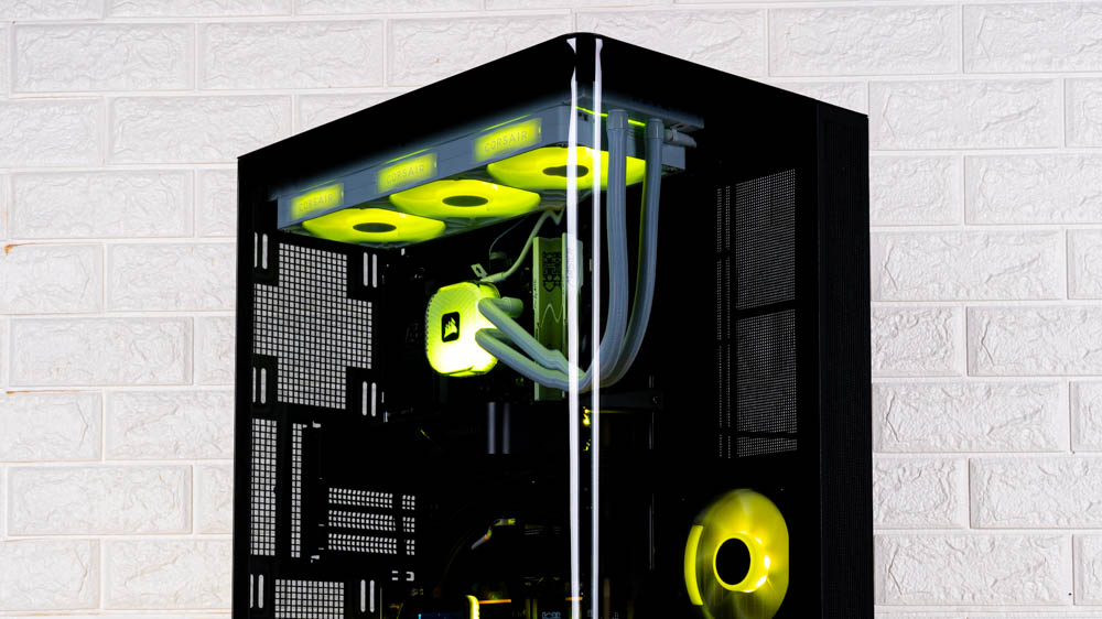

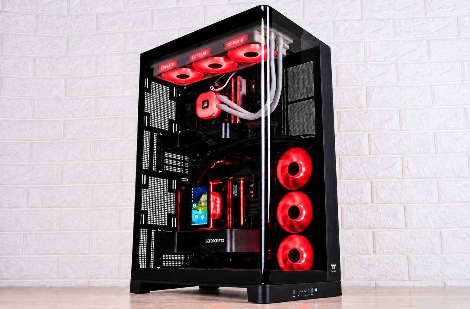

CAPO X的大面積全景玻璃可完整呈現上下兩套系統的燈光分布,從正面能看見水冷與風扇燈效,轉至側面則可進一步觀察主機板、顯示卡與水冷管路之間的配置。
↑ 從機殼正面可看見上下系統的燈光層次,以及水冷管路延伸所形成的視覺效果。
↑ 側面全景玻璃可完整展示上下兩套系統。

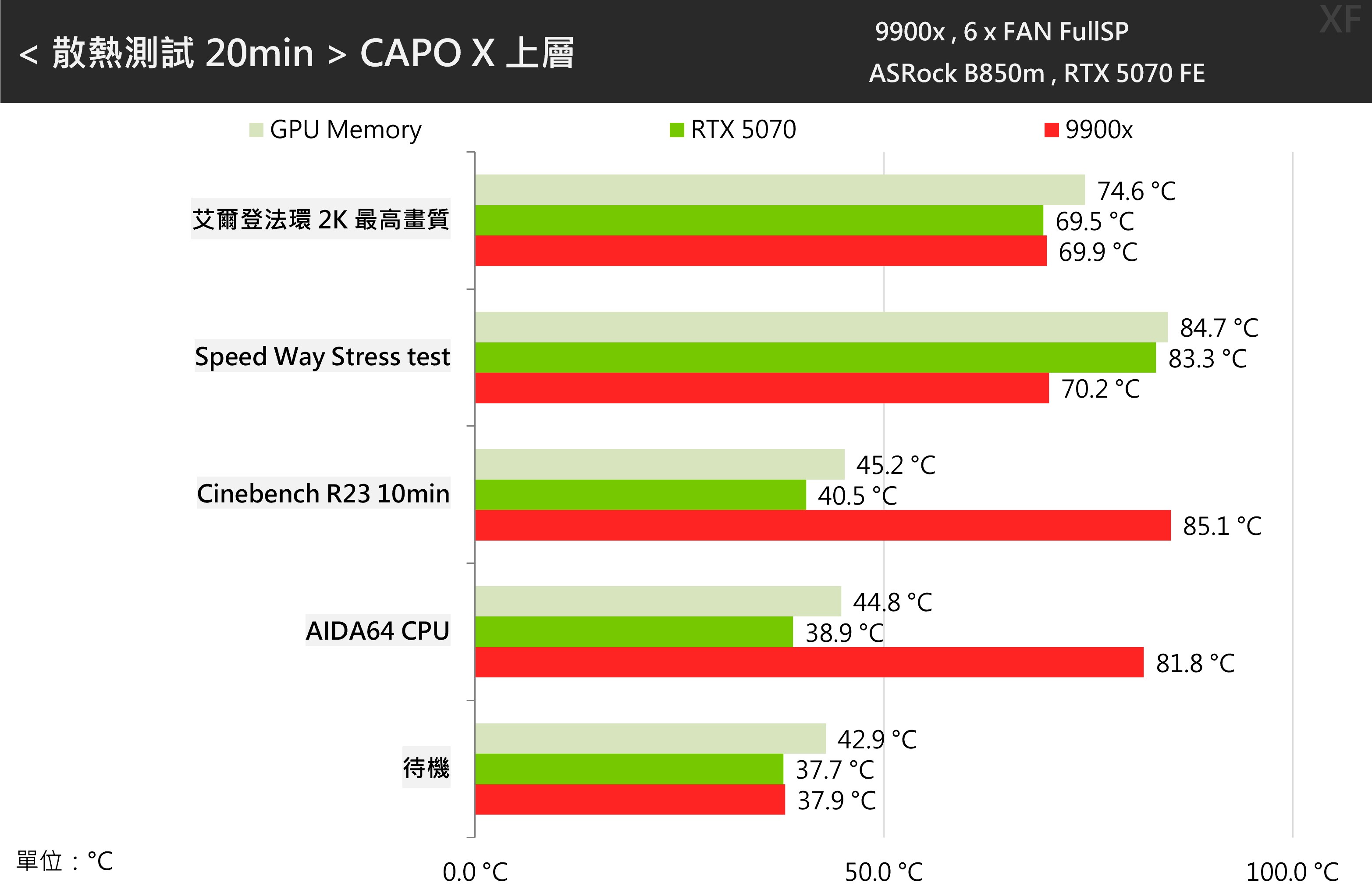

上層系統待機時,Ryzen 9 9900X平均溫度為37.9°C,GeForce RTX 5070 Founders Edition為37.7°C,顯示記憶體則為42.9°C,三項溫度均維持在較低範圍。
進行AIDA64 CPU壓力測試時,Ryzen 9 9900X平均溫度上升至81.8°C,顯示卡與顯示記憶體則分別為38.9°C及44.8°C。Cinebench R23連續執行10分鐘後,處理器平均溫度進一步提高至85.1°C,成為上層系統CPU測試中溫度最高的項目;此時顯示卡與顯示記憶體分別為40.5°C及45.2°C,未因處理器持續滿載而出現明顯升溫。
顯示卡負載方面,3DMark Speed Way Stress Test執行20分鐘後,RTX 5070平均溫度為83.3°C,顯示記憶體為84.7°C,處理器則為70.2°C。實際遊戲以《艾爾登法環》2K解析度、最高畫質進行測試,RTX 5070平均溫度下降至69.5°C,顯示記憶體為74.6°C,處理器則為69.9°C。
↑ CAPO X上層系統散熱測試結果,搭配Ryzen 9 9900X與GeForce RTX 5070 Founders Edition。
