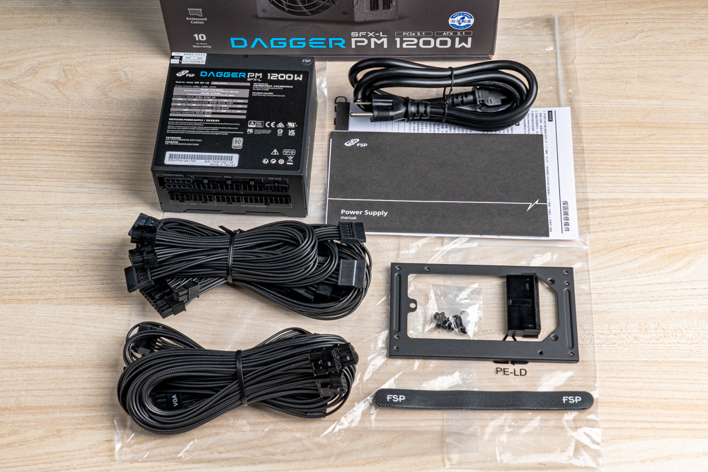

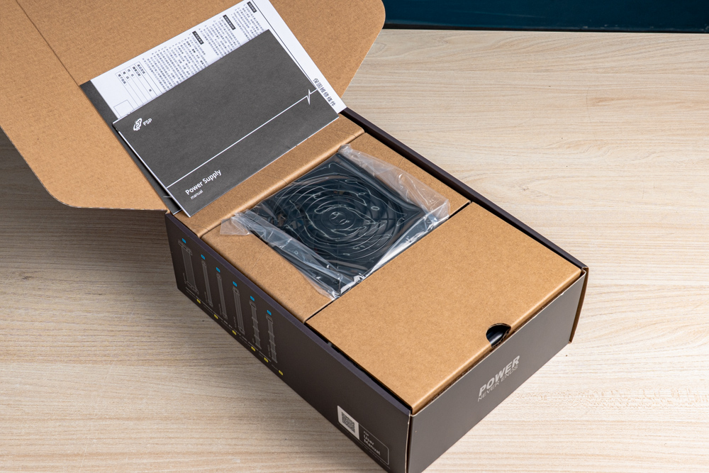

外盒內擺設,採緊湊式排列放置,搭配紙殼區分,以保護電源本體、模組線材包;其內容物隨附:使用手冊、RMA 保證書、SFX 轉 ATX 鎖孔固定板,以及各類模組線材與電源線。
↑ 外盒內擺設。
↑ 包裝內容物一覽:電源本體、各類模組線、SFX 轉 ATX 鎖孔固定板、使用手冊與保證書。

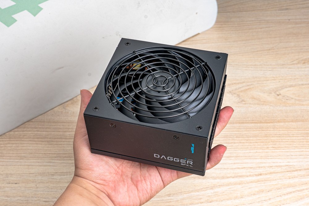

真身亮相!新款 DAGGER PM MIT 1200W 電源供應器,採用SFX-L 規格尺寸,有著 125 x 125 x 63.5mm 小巧機身,介於主流 ATX 140 / 150mm、最迷你 SFX 100mm 大小之間,身形能隻手掌握;可為ATX、mATX、ITX 等緊湊小機殼,帶來友善實用 DIY 組裝性,兼具 1200W 強效輸出。

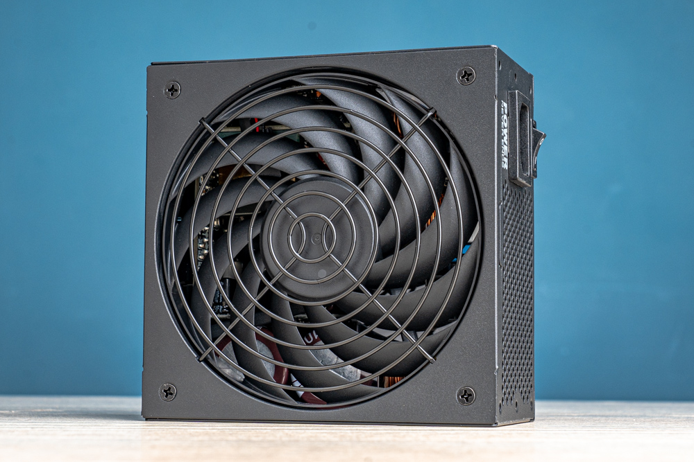

並且內搭有 120mm FDB 靜音風扇,具備 11 片扇葉與導流環設計,支援 Semi-Fanless 智慧停轉功能,可根據是否高於 30% 負載狀況,動態調整風扇轉速;同時通過 Cybenetics LAMBDA A- 噪音認證,能提供安靜穩定的散熱風流。

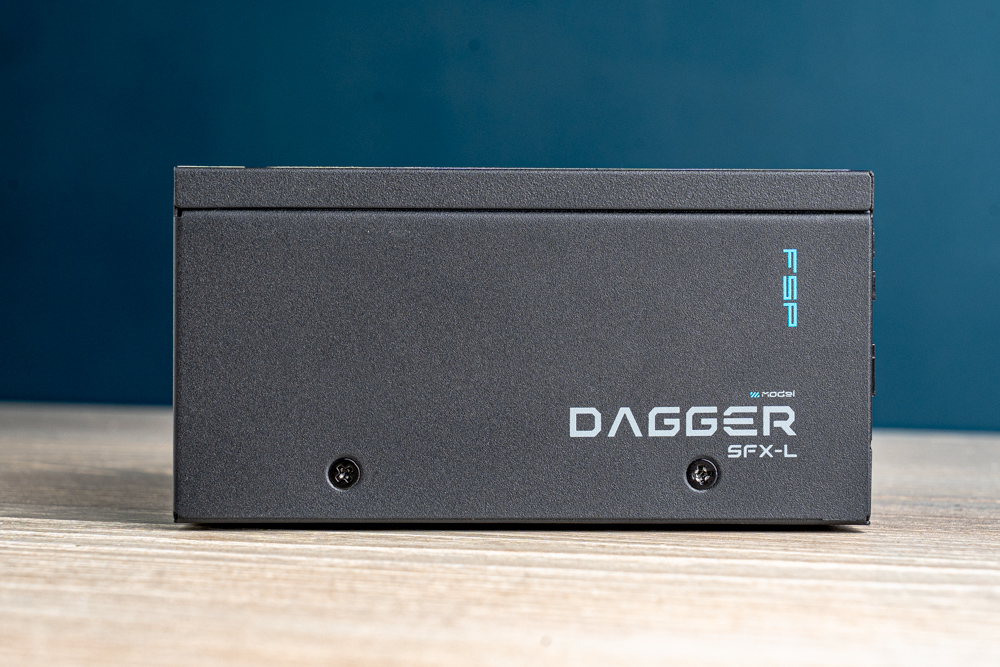

而造型呈現上,延續本家經典的簡潔風格,以霧黑金屬磨砂的機身質感,搭配兩側 FSP DAGGGER SFX-L 型號,作為視覺點綴。
↑ FSP DAGGER PM MIT 1200W 電供,可隻手掌握的小巧機身,兼具大瓦數電力支援。
↑ 電供配置 120mm FDB 靜音風扇,具 11 片扇葉與外圍導流環,支援低負載智慧停轉功能。
↑ 電供兩側,標有 FSP DAGGGER SFX-L 型號印字點綴。

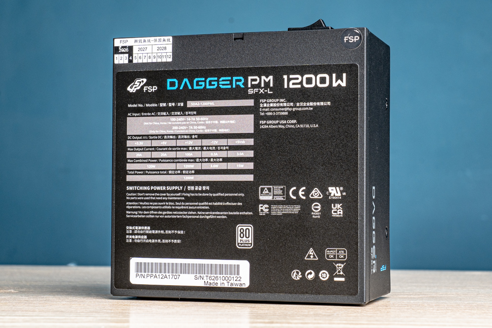

轉至電供背面,貼有DAGGER PM 1200W 型號大標、80 Plus白金認證,包含輸出規格資訊;其輸入電壓為 100-240V~、電流 15A、電壓頻率 50-60Hz,採用單路 +12V 設計,最大功率可達1200W (100A電流) 強效電力。
同時於背面左 / 右上角位置,還貼有保固與防拆的用途標示;這邊建議玩家在 DIY 組裝時,可稍留意一下,以免意外破保。
↑ 電供背面貼有規格表,標示DAGGER PM 1200W型號、+3.3V +5V +12V等基本資訊。

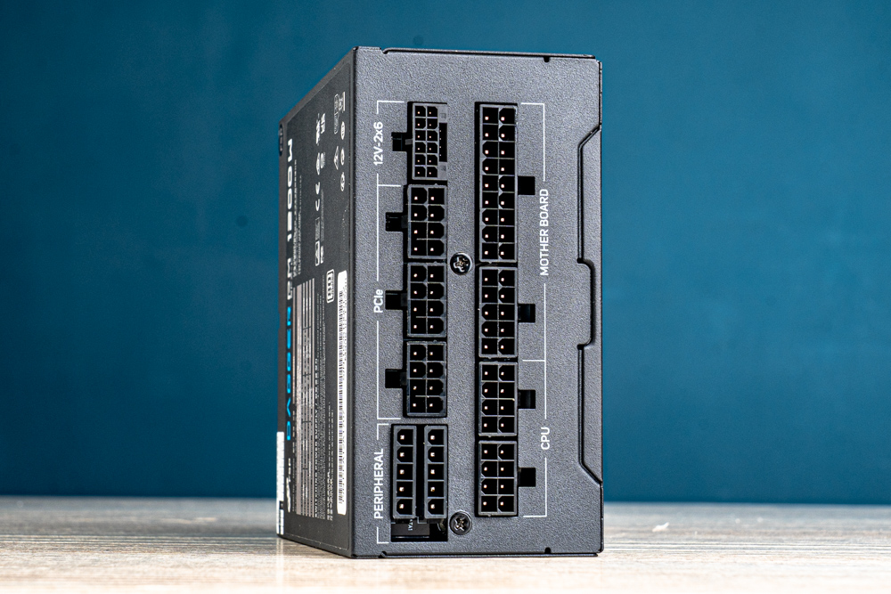

模組接頭端,DAGGER PM MIT 1200W 有著清楚的供電標示,方便新老玩家快速識別,拿取對應的模組線材連接;其接頭配置,提供 1 組 M/B 主板供電、2 個 CPU 供電;PCIe 供電則配有 1 個 PCIe 12V-2x6、3 個 PCIe 8-Pin,方便玩家連接 NVIDAI、AMD、Intel 各款顯示卡與擴充使用。
其次週邊供電,給有 2 個Peripheral 插座,可支援 1 條 4 SATA 供電,以及 1 條 2 SATA & 4 MOLEX 供電,方便玩家擴充 Fan 風扇、Hub 集線器、3.5” 2.5” 裝置設備。
↑模組接頭端配置一覽,小巧體積一應俱全。

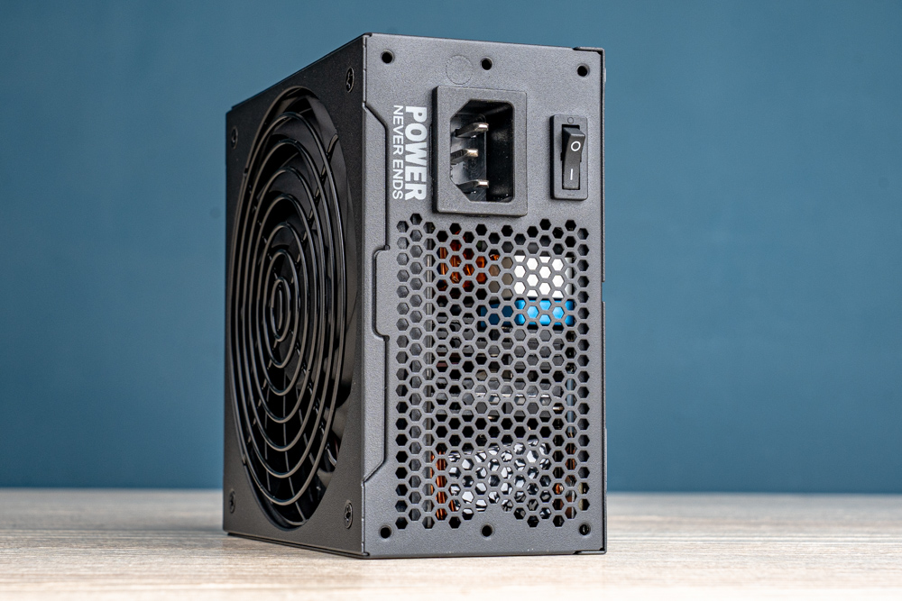

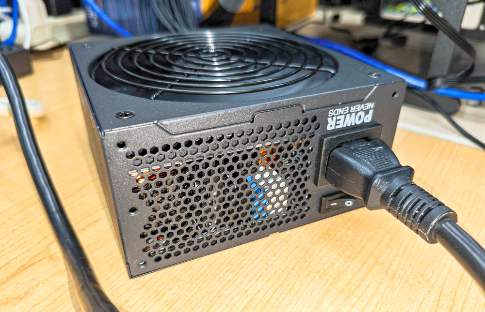

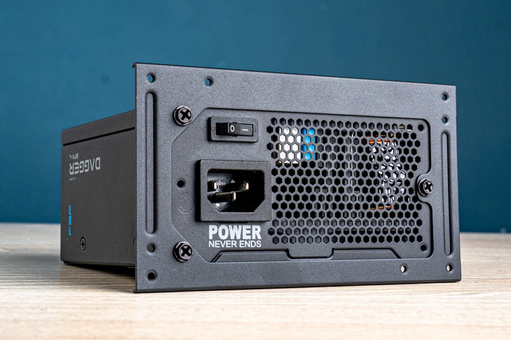

電供市電輸入端,有著常見的電源開關與 AC 插座;且外觀細節上,藉由大面積散熱開孔,可窺見內部緊湊密集的電路元件,像是 APFC 主電感、EMI 濾波電路的 X 電容元件,包含固定喬式整流器的高效散熱片。
在散熱設計上,DAGGER PM MIT 1200W 透過散熱片直觸於電供外殼,高發熱的電路元件導熱,再搭配內部 WR 散熱配置與 120mm FDB 風扇氣流,快速將熱能從外殼發散出去。
此外,也有提供 SFX-L 轉 ATX 的鎖孔固定板,可針對較緊湊的 m-ATX / ATX 小型機殼,給予相容性支援,方便玩家 DIY 組裝。
↑ 市電輸入端,設有 AC 插座、電源開關。

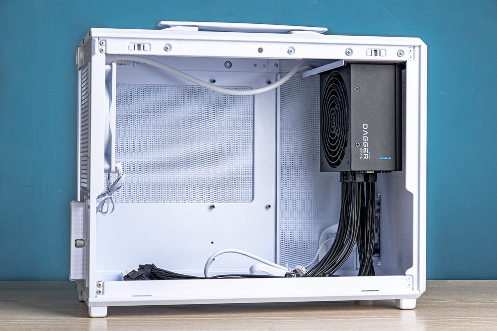

↑ 實裝於較緊湊的 mATX / ATX機殼,小巧 SFX-L 電供可保有更多安裝空間。
↑ 使用 ATX 電供對比展示。

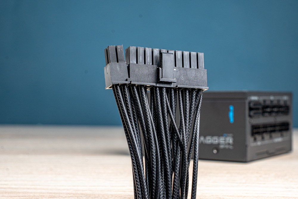

而主機板供電的 ATX 24-Pin 模組線,提供 1 條 350mm 線長,供玩家使用。
↑ DAGGER PM MIT 1200W 黑色壓紋的供電線材。
↑ MB ATX 24-Pin 模組線,採用 20+4 Pin 接頭。

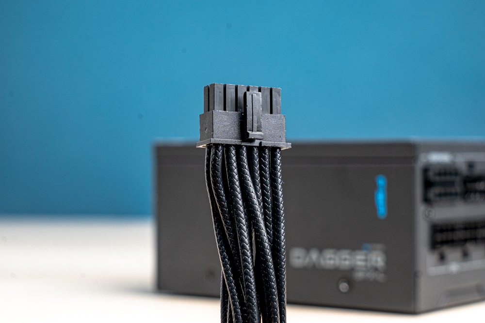

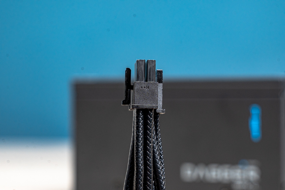

而 NVIDIA 顯示卡部分,自然不會缺席;提供 1 條 PCIe 16-Pin 接頭、長度為 500mm;採用PCIe 5.1新規範的 12V-2x6 設計,使接頭針腳更貼近前緣端子口,以利顯示卡供電端的線材連接,能夠接觸完善,降低意外發生。

↑ PCIe 12V-2×6 新版接頭。
↑ PCIe 12V-2×6 接頭側面,相應有著 H++ 標示。
↑ 接頭內部針腳,更貼近端子前緣,以利模組接頭與供電插座的接觸完全。

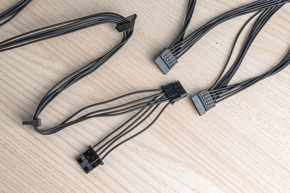

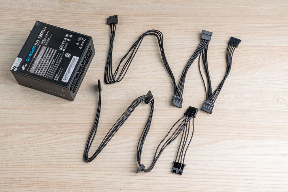

周邊模組線材,則提供 1 條 SATA 供電,線長度 965mm,配有 4 個直出接頭;以及 1 條綜合供電,分別給有 2 個 SATA 穿刺接頭、2個 MOLEX 直出接頭,總長為 795mm。
↑ 1 條 SATA 供電,4 個直出接頭;1條 MOLEX 直出 & SATA 穿刺,各配 2 個供電接頭。
↑ 周邊模組線材,接頭特寫。

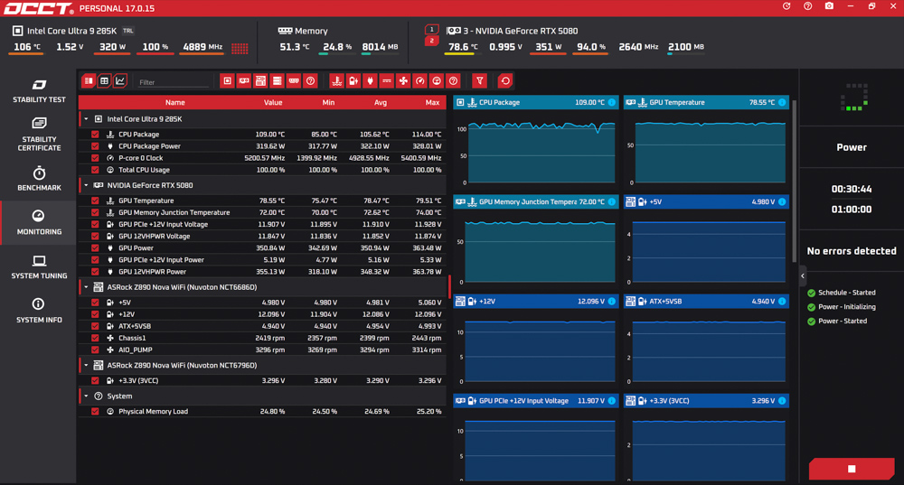

測試階段,則透過 OCCT 壓力測試軟體,針對 CPU 與 GPU 零組件,進行 30 分鐘的雙負載實測;並搭配 OCCT 提供的主機板 +12V、+5V 與 +3.3V 電壓數據,輔助觀察量測;主要硬體,以 Intel Core Ultra 9 285K 處理器,搭配 ASRock Z890 NOVA WiFi 主機板、NVIDIA RTX 5080 顯卡,組建測試平台。
測試平台
處理器:Intel Core Ultra 9 285K
主機板:ASRock Z890 NOVA WiFi
記憶體:Trident Z5 Neo RGB DDR5 6400 32GB ( 2 x 16GB )
顯示卡:NVIDIA GeForce RTX 5080 FE
系統碟:T-FORCE CARDEA IOPS 1TB
散熱器:360mm AIO 水冷散熱器
電源供應器:DAGGER PM MIT 1200W SFX-L
測試環境:開放式機架、BIOS設定 ( P1 P2 300W 解鎖、XMP、風扇全速)
作業系統:Windows 11 25H2
在經過 30 分鐘的 OCCT 17.0.15 電供壓力測試下,處理器 Ultra 9 285K 持續保持在 322W,且 GPU RTX 5080 接滿功耗 360W 左右;透過電供端市電的功率計量測,整機電腦功耗達到 872W;而 OCCT 軟體記錄的電壓值平均,各為 +12V 12.086V、+5V 4.981V、+3.3VCC 3.290V。
↑ OCCT 17.0.15 電供壓力測試 (30 min)。
↑ 壓力測試下使用市電功率計,量測電腦整機功耗 872.8W。

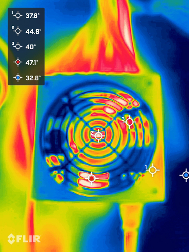

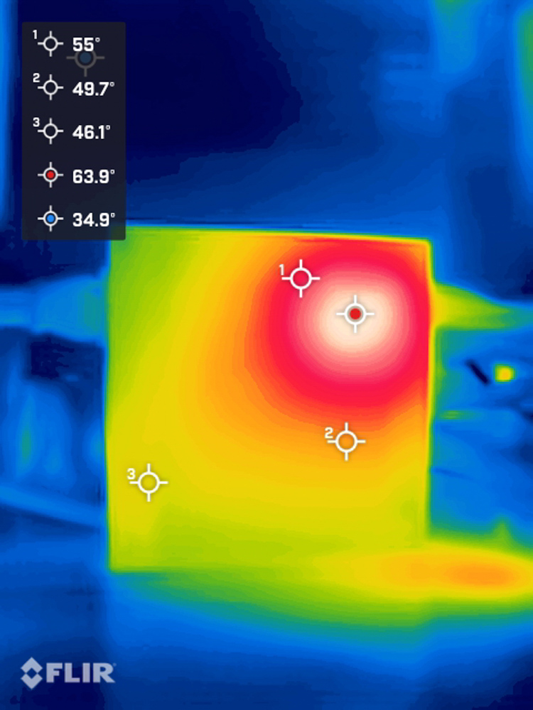

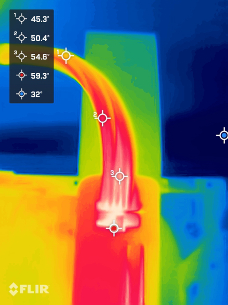

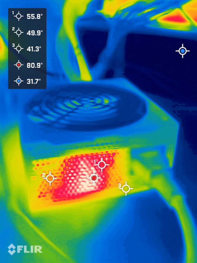

此外,筆者也搭配熱像儀,觀察顯卡供電的實際溫度狀況;首先 GPU 連接端溫,RTX 5080 供電接頭為 59.3°C 最高溫;電供輸出端 12V-2×6 接頭,則相對保持在 49°C 左右,可見大量熱能於電供背部外擴;而翻至貼近電源基板的電供背部,熱能點最高 63.9°C,逐漸均衡向外分佈。
其次從電供風扇罩量測,可見發熱源區域,其最高溫 47.1°C 為固定橋式整流器的散熱片;最後於電供後方,進一步觀察散熱片的溫度狀況,最高顯示在 80.9°C 左右;可透過電供外殼與120mm FDB 風扇氣流,有效進行散熱。
↑ RTX 5090顯卡連接端,PCIe 12V-2×6 供電接頭的溫度狀況。

↑ 電供風扇罩,溫度狀況。
↑ 電供背面,溫度狀況。
↑ 電供後方,溫度狀況。
↑ 電供後方熱源對照。
