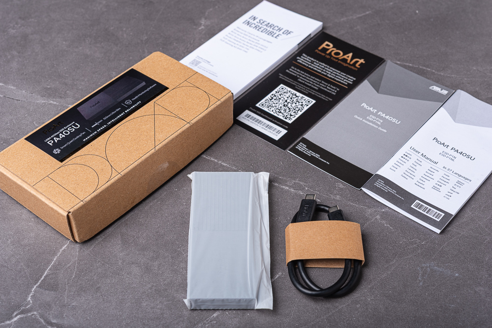

↑ ProArt PA40SU SSD 外接盒外包裝。
↑ 背面則有產品的特色功能與規格。
↑ 外接盒配件包含 USB-C 傳輸線,以及說明文件與 ProArt SSD Dashboard 軟體序號。

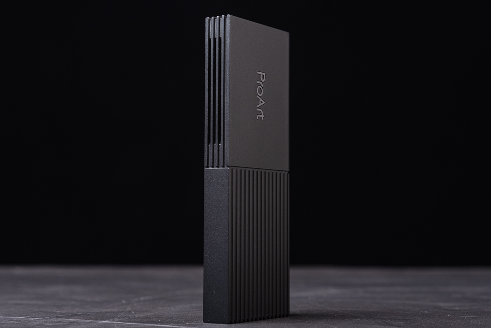

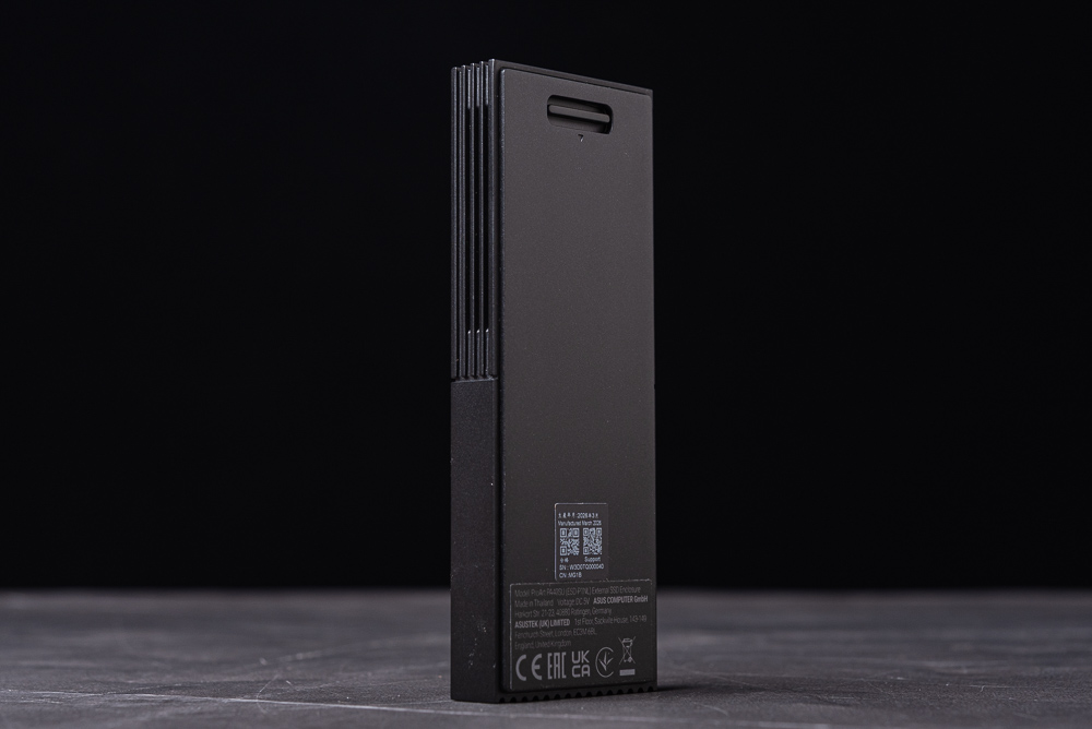

可以一手掌握的 ProArt PA40SU SSD 外接盒,尺寸不大可以直接放入褲子的口袋中,造型上採用霧面、格柵交織的鋁合金外殼,並有著 ProArt 字樣。而在外接盒的兩側有著小型散熱開孔,整體厚度僅 13.5mm。
↑ 一手可掌握的 ProArt PA40SU SSD 外接盒。
↑ 厚度僅 13.5mm,側面有著小型散熱開孔。

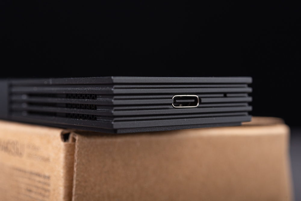

外接盒底部則有著開關,只要按下開關即可打開外接盒,讓玩家安裝 SSD 時無須準備任何工具。而在外接盒前方則是主要的 USB-C 連接埠。
↑ 外接盒底部的開關,按下後即可打開外接盒。
↑ USB-C 40Gbps 連接埠。

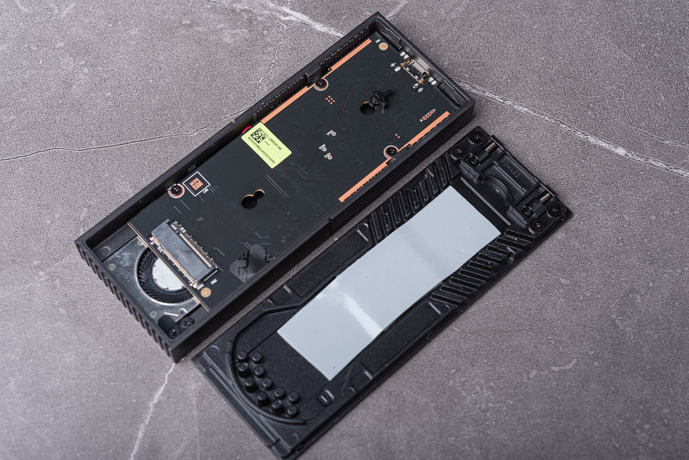

拆開 ProArt PA40SU SSD 外接盒後,內部有著 M.2 SSD 插槽支援 2230、2280 兩種尺寸,而 SSD 只支援 PCIe NVMe SSD。此外,若要能滿足 USB4 40Gbps 的傳輸性能,建議選擇使用 PCIe 4.0 x4 或者循序讀寫達到 3000 MB/s 以上的 SSD。
↑ ProArt PA40SU SSD 外接盒內部。

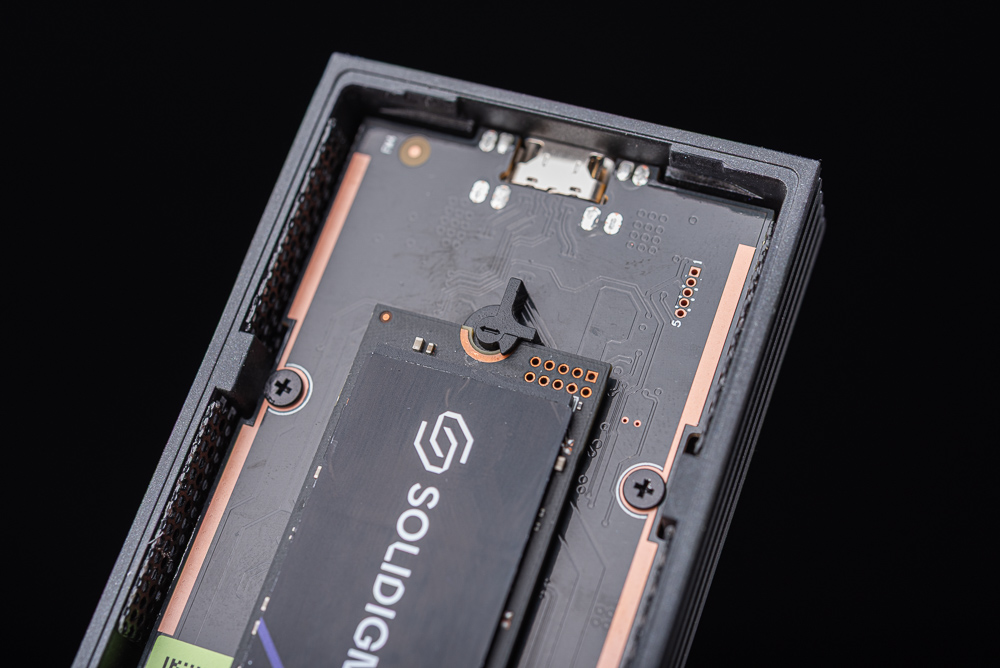

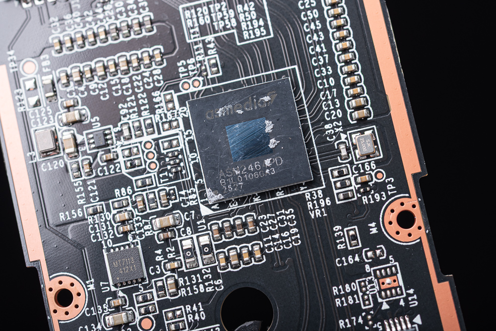

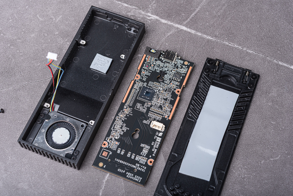

接著把 PA40SU 的電路板拆下(一般使用不需要),內部主要使用 ASMedia 開發的 ASM2464PD 晶片,做為 USB4/Thunderbolt to PCI Express NVMe SSD 橋接晶片,同時支援 USB4、Thunderbolt 4、USB 20Gbps、USB 10Gbps 等連接介面,並最高支援 40Gbps 傳輸速度。
↑ PA40SU 電路板;主要的外殼替 ASM2464PD 散熱,而底蓋則替 SSD 散熱,內部的風扇則是推動內部的氣流散熱。
↑ ASM2464PD 主控晶片。

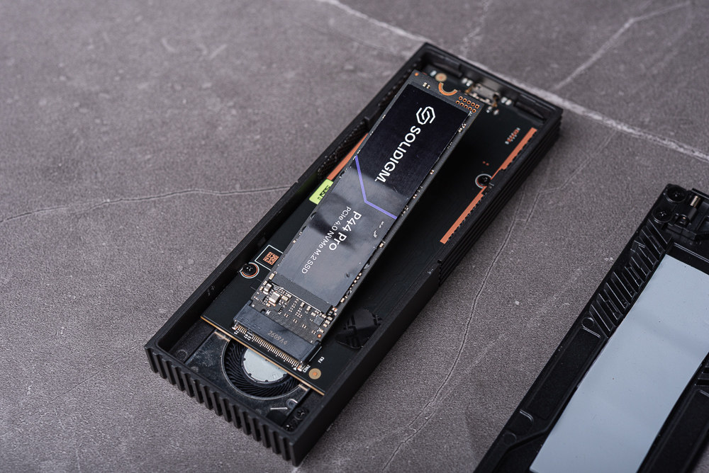

PA40SU 無須螺絲即可安裝,將 SSD 插入 M.2 插槽並下壓,底部有個可旋轉的卡扣,只要旋轉至定位即可固定 SSD,接著蓋上底蓋即可。
↑ 安裝 SSD,45° 角插入插槽當中。
↑ 接著將 SSD 往下壓扣住。

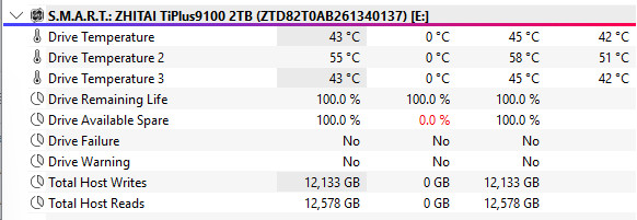

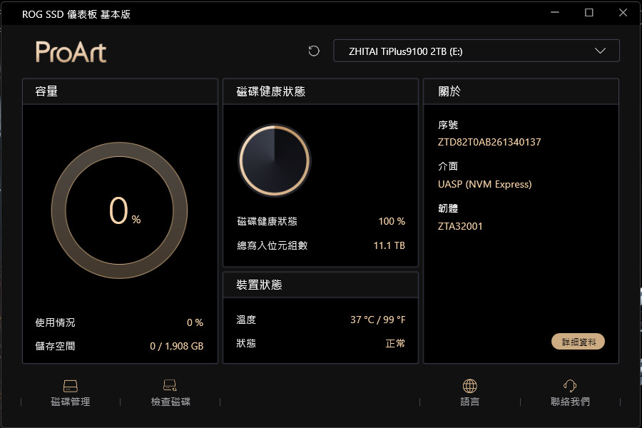

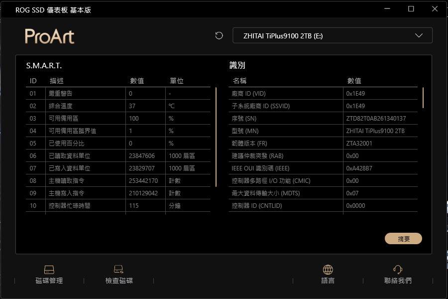

軟體方面「ProArt SSD Dashboard」專屬軟體,除了需要輸入盒子內的序號才能啟用(同時也要連接 PA40SU),而軟體提供 SSD 外接盒的容量資訊、SSD 健康度、溫度與 SSD 韌體等資訊,並可檢視 S.M.A.R.T. 資訊。不過這些功能免費的 DiskInfo 基本就有提供。
↑ ProArt SSD Dashboard 管理軟體。
↑ S.M.A.R.T. 資訊。

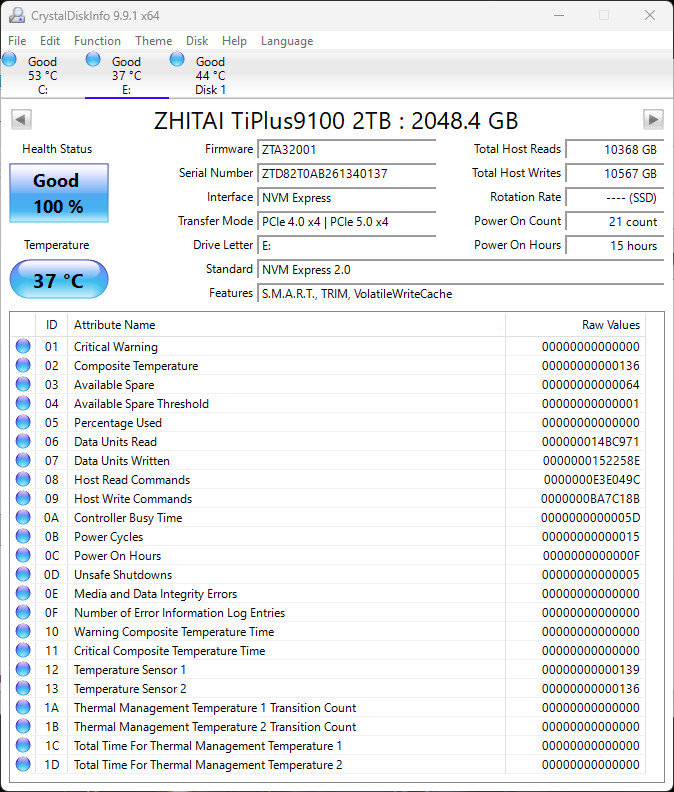

首先使用 USB4 PC 來進行測試,通過 CrystalDiskInfo 檢視 ProArt PA40SU SSD 外接盒內部的 ZHITAI TiPlus9100 資訊,採用 PCIe 4.0 x4 傳輸模式,一般使用時 SSD 溫度約在 37°C。
↑ CrystalDiskInfo 資訊。

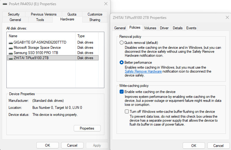

使用前要注意,Windows 將外接儲存裝置預設為「快速移除」,倘若希望獲得較高的傳輸效能,尤其時常時大量寫入外接 SSD 的使用狀況下,建議將 SSD 的原則修改為「最佳效能」,也就是在裝置上啟用寫入快取,可以讓 SSD 有較好的寫入效能且溫度表現較好。(但必須使用安全移除,才能確保資料儲存完畢。)
↑ 設定最佳效能。

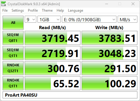

CrystalDiskMark 快速裝置效能測試,ProArt PA40SU SSD 外接盒使用 USB4 PC 測試,可達到循序讀取 3719.45 MB/s、寫入 3783.51 MB/s 的傳輸效能;而在 Q1T1 下也可達到讀取 2719.91、寫入 3048.23 MB/s 的傳輸性能。

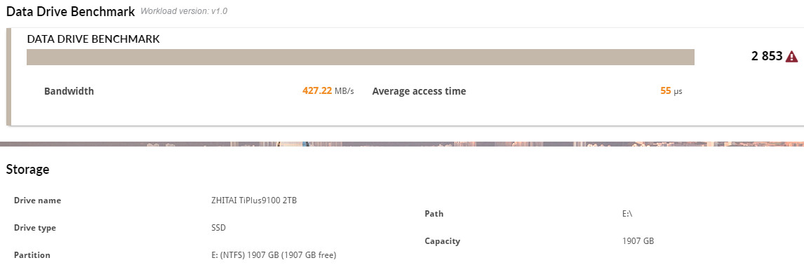

PCMark 10 Data Drive 基準測試,則是針對外接裝置的檔案複製、移動與基礎資料讀寫效能的測試。ProArt PA40SU SSD 外接盒在 USB4 PC 中可達到 2853 分、平均頻寬 427.22 MB/s、平均存取時間 55 μs 微秒。

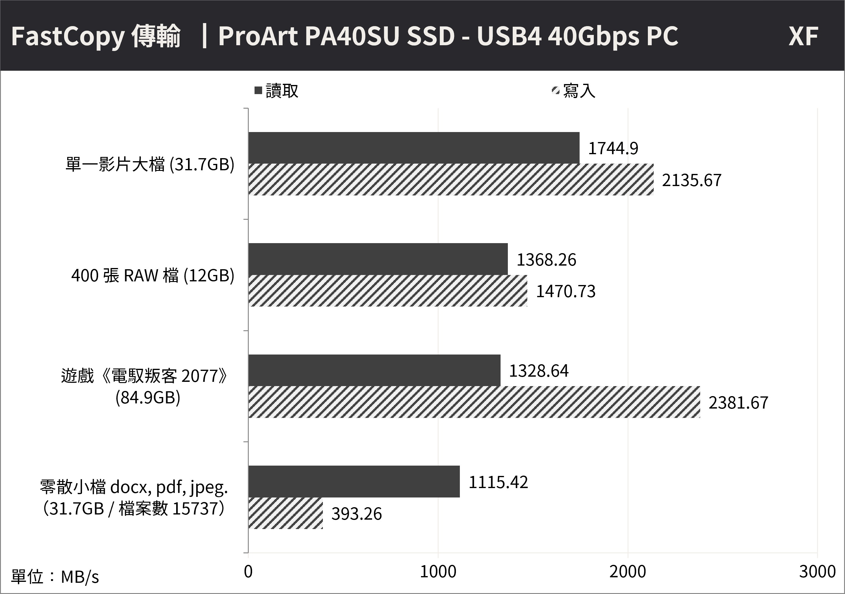

一般 Windows 檔案傳輸測試,使用 FastCopy 程式分別執行讀取、寫入不同的資料類型,像是單一影片大檔 31GB、400 張 RAW 檔照片 12GB、遊戲 2077 資料夾 84.9GB、零散小檔包含 docx / pdf / jpeg 等共 31.7GB。
ProArt PA40SU SSD 外接盒傳輸單一影片大檔讀取 1744.9 MB/s、寫入 2135.6 MB/s;RAW 檔照片則是讀取 1368.26 MB/s、寫入 1470.73 MB/s;遊戲資料夾複製讀取 1328.64 MB/s、寫入 2381.67 MB/s;零散小檔讀取 1115.42 MB/s、寫入 393.26 MB/s。
↑ FastCopy .USB4 PC。

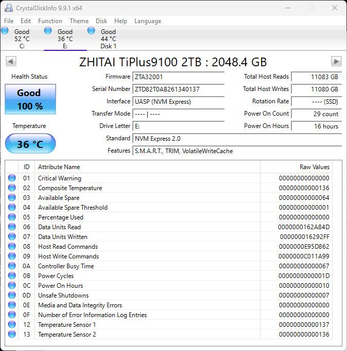

USB 10 Gbps PC 測試,這時 ProArt PA40SU SSD 外接盒會採用 UASP 的傳輸模式,最高只能達到 10Gbps 的極限。
↑ CrystalDiskInfo 資訊 .10Gbps PC。

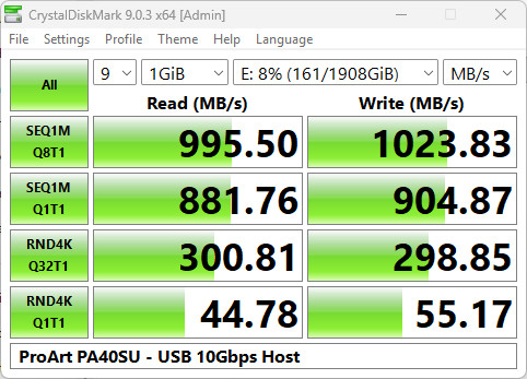

CrystalDiskMark 快速裝置效能測試,ProArt PA40SU SSD 外接盒使用 USB 10Gbps PC 測試,可達到循序讀取 995.50 MB/s、寫入 1023.83 MB/s 的傳輸效能;而在 Q1T1 下則是讀取 881.7、寫入 904.8 MB/s 的傳輸性能。
↑ CrystalDiskMark .USB 10Gbps PC。

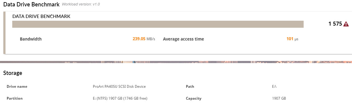

PCMark 10 Data Drive 基準測試,則是針對外接裝置的檔案複製、移動與基礎資料讀寫效能的測試。ProArt PA40SU SSD 外接盒在 USB 10Gbps PC 中可達到 1575 分、平均頻寬 239.05 MB/s、平均存取時間 101 μs 微秒。

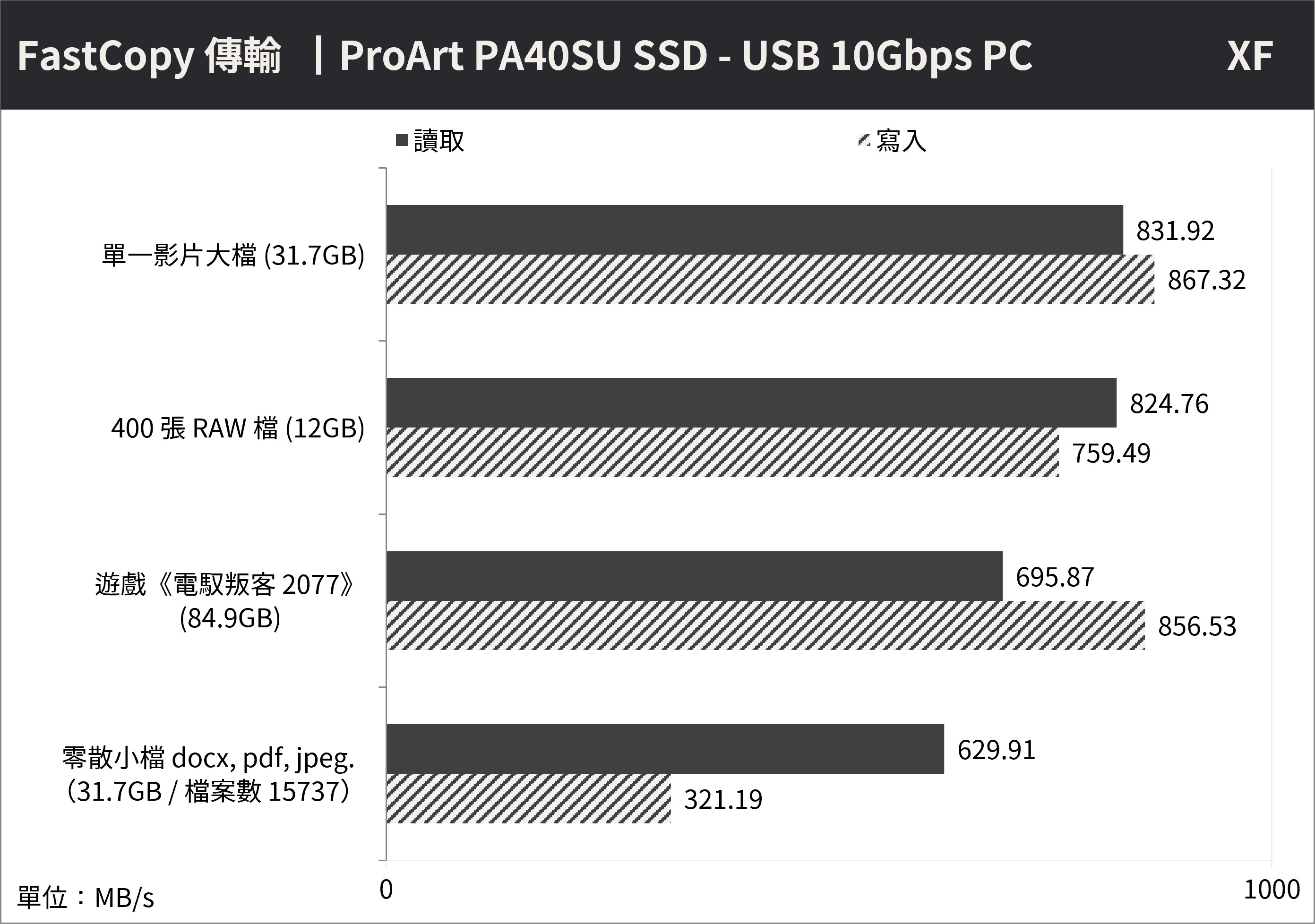

ProArt PA40SU SSD 外接盒在 10Gbps PC 連接的情況下,傳輸單一影片大檔讀取 831.92 MB/s、寫入 867.32 MB/s;RAW 檔照片則是讀取 824.76 MB/s、寫入 759.49 MB/s;遊戲資料夾複製讀取 695.87 MB/s、寫入 856.53 MB/s;零散小檔讀取 629.91 MB/s、寫入 321.19 MB/s。
↑ FastCopy .USB 10Gbps PC。

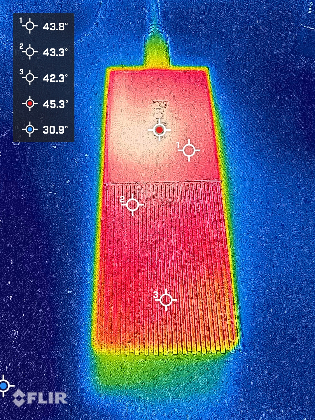

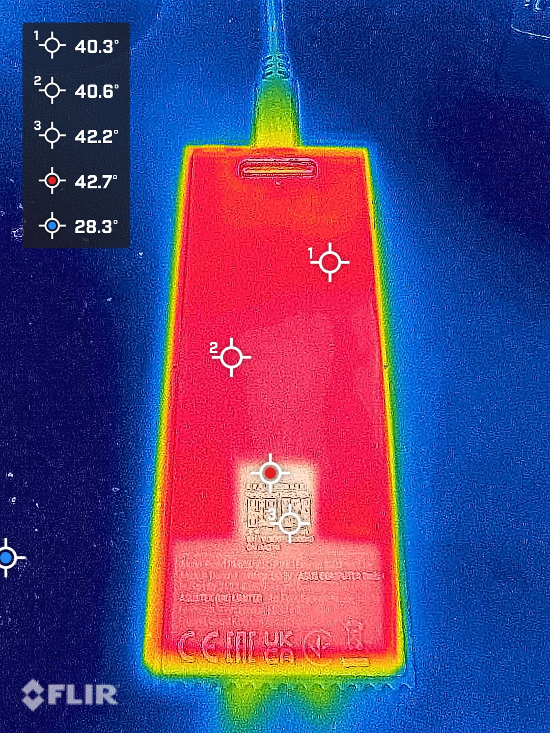

溫度方面,搭配使用的 ZHITAI TiPlus9100 本身溫度算是好控制,但相對的 USB4 控制晶片其實也有點熱情,通過 CrystalDiskMark 測試 SSD 溫度最高來到 55°C,測試環境為辦公室冷氣房。而熱像儀記錄下,SSD 外接正面最高 45.3°C(USB4 控制器表面)、背面溫度 42.7°C(SSD 控制器)整體散熱表現相當足夠。
而測試時不會聽到風扇的運轉聲音,必須要將 PA40SU 貼近耳朵才會察覺有風扇運轉的聲音,而平時待機時則會自動停轉,整體的溫度控制相對出色。
↑ SSD 溫度記錄。
↑ 外接盒正面溫度。
↑ 外接盒背面溫度。
