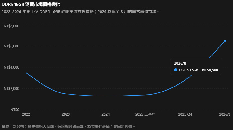

今年 DIY PC 市場迎來不少挑戰。率先發難的「記憶體 DRAM」,目前主流的 DDR5 記憶體在 2024 年時單根 16GB 僅台幣 NT$ 1,600 元左右的價格即可入手,但從 2025 年下半開始 AI 搶佔半導體產能的情況下,如今單根 DDR5 16GB 記憶體已經漲到約台幣 NT$ 6,500 元的價格,而且不止記憶體、SSD 甚至是顯示卡的價格也跟著瘋漲。
↑ DDR5 記憶體歷史價格。(使用 AI 整理與繪製。)

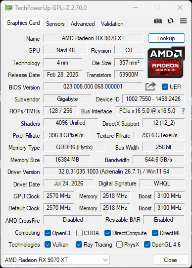

本次使用的是 AMD Radeon RX 9070 XT 顯示卡,採用 RDNA 4 架構,具備 64 組 RDNA 4 CU 運算單元、64 個 RT 加速單元與 128 個 AI 加速單元,最高 AI 運算可達到 1557 TOPS。並且具備 16GB VRAM 視訊記憶體,可滿足 4K 高解析度遊戲所需的 VRAM 使用量。

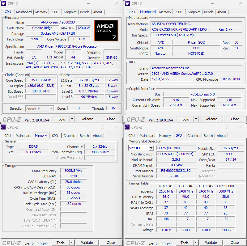

測試平台:AMD Ryzen 7 9800X3D、16GB RAM 與 AMD Radeon RX 9070 XT

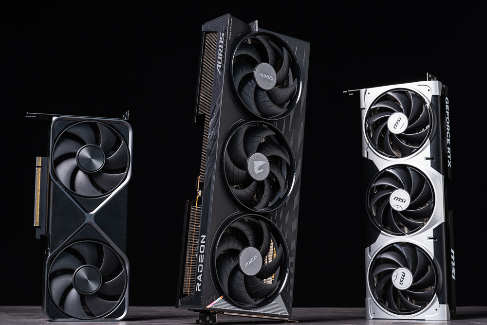

構築這次測試平台,使用 AMD Ryzen 7 9800X3D 處理器、ROG Crosshair X870E Dark Hero 主機板、DDR5 16GB 6000 記憶體、1TB PCIe 5.0 SSD,以及 GIGABYTE AORUS Radeon RX 9070 XT ELITE 顯示卡,同時比較 RTX 5070 Ti 與 RTX 5070 顯示卡,幫助玩家獲得更多的效能比較。
↑ 測試的 GIGABYTE AORUS Radeon RX 9070 XT ELITE 顯示卡,以及比較的 RTX 5070 Ti 與 RTX 5070 顯示卡。

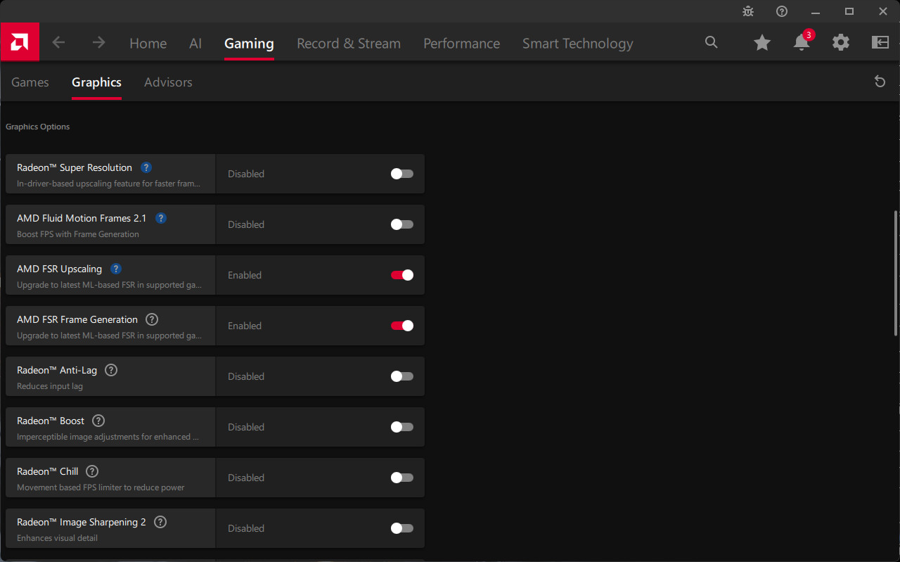

AMD 設定啟用 AMD FSR 4 的超解析度與多畫格生成,測試採用2x 的多畫格生成倍率,為求三張顯示卡的條件一致,對應的 RTX 5070 Ti 與 RTX 5070 也皆維持 FG 2x 的設定進行效能比較,詳細的測試設定可參考圖表說明。
↑ CPU-Z 資訊,使用單根 DDR5 16GB 6000 記憶體。
↑ GPU-Z 資訊,AORUS Radeon RX 9070 XT ELITE。
↑ 測試開啟 AMD FSR Upscaling 與 Frame Generation,確保遊戲可啟用 FSR 4 功能。

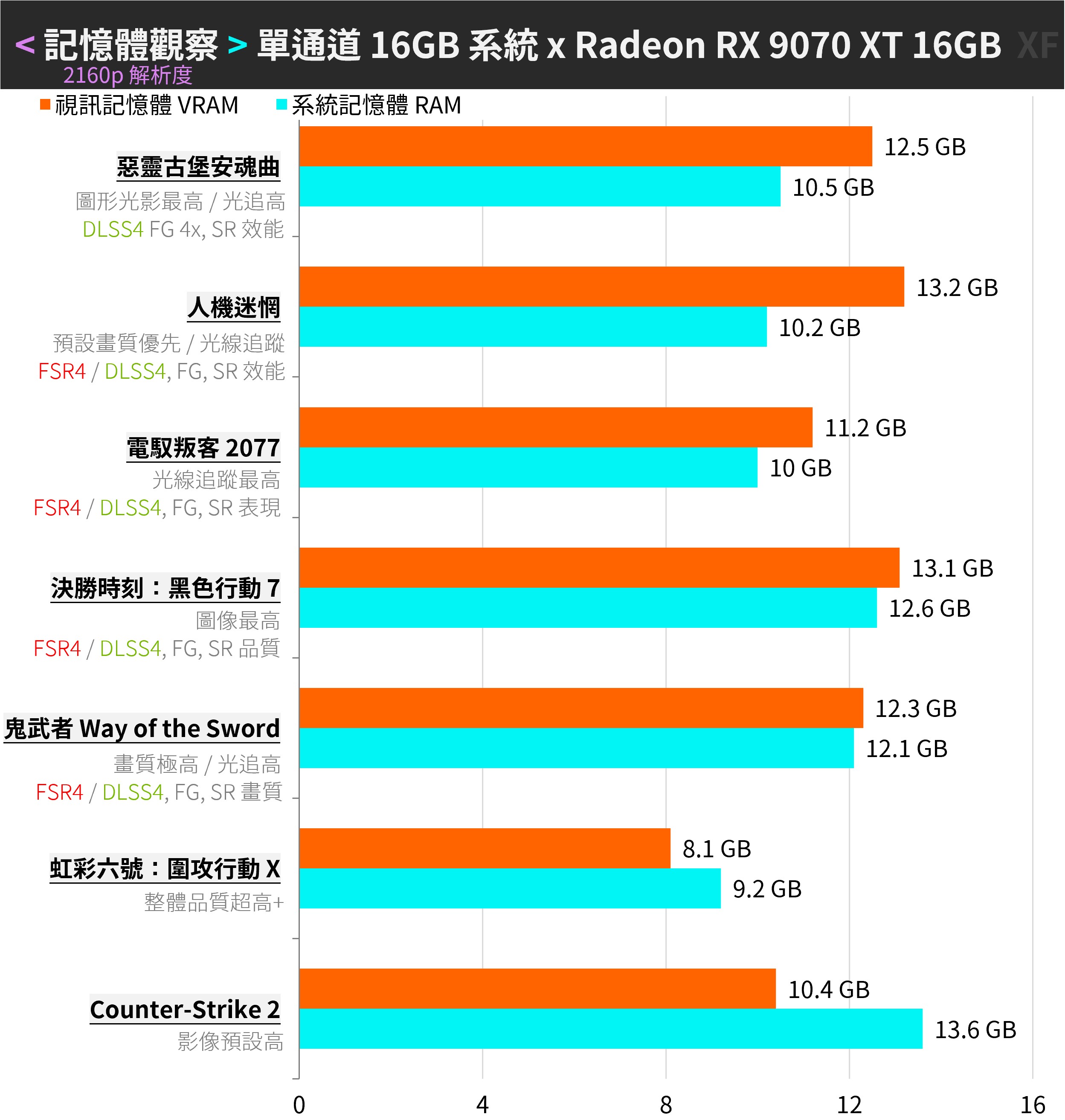

記憶體觀察:系統記憶體 RAM 與視訊記憶體 VRAM
測試的電腦開機後約使用 6.1GB 的系統記憶體 DRAM,背景僅開啟 FrameView 軟體與對應的遊戲啟動器,啟動遊戲、載入遊戲後維持與效能測試相同的設定 4K、高特效設定的情況下,系統記憶體平均使用到 11.2GB,其中使用最多記憶體的是《Counter-Strike 2》佔用 13.6GB,最低的則是《虹彩六號:圍攻行動 X》佔用 9.2GB。
至於視訊記憶體 VRAM 使用量,則取決於遊戲設定的解析度、特效、光追等設定,普遍遊戲在 4K 解析度、高特效與開啟光追等設定下,7 款遊戲平均會使用到 11.5GB 的視訊記憶體容量。
而在單通道 16GB RAM 的前提下,玩家在玩遊戲時不要開啟太多的背景程式,如此一來就不太需要擔心遊戲效能是否會被影響;同時,VRAM 的使用狀況也是一樣,確保遊戲的解析度、特效設定不會吃滿 VRAM,這樣遊戲過程中即便進入不同場景,依然能保持遊戲 FPS 的穩定度。
↑ 系統記憶體 RAM 與視訊記憶體 VRAM 使用狀況。

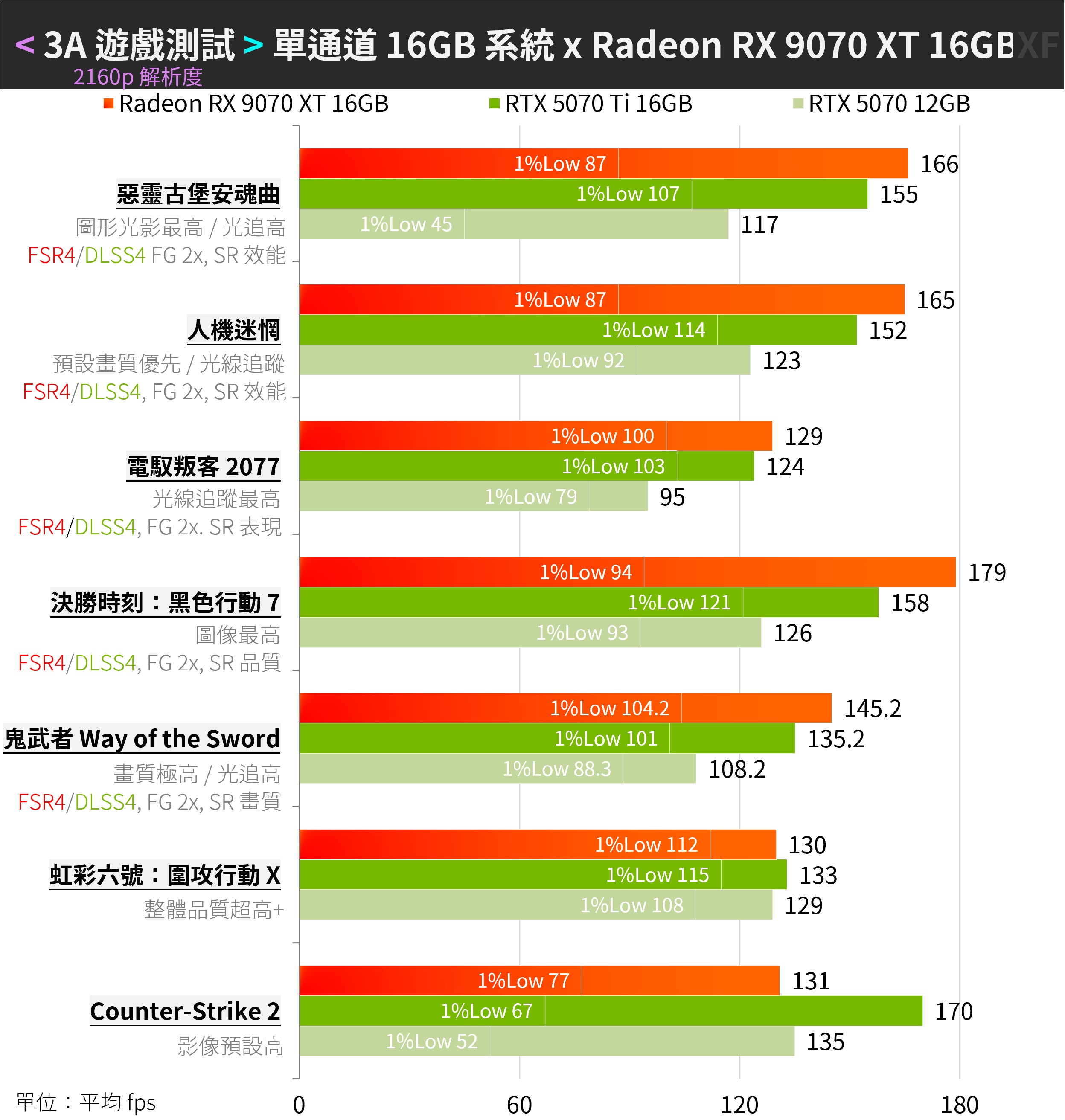

單通道 16GB RAM x AMD Radeon RX 9070 XT 遊戲效能測試
遊戲效能測試,首先電競類的《Counter-Strike 2》與《虹彩六號:圍攻行動 X》,皆維持 4K、預設高特效等設定,並未開啟任何加速技術,因此 AMD Radeon RX 9070 XT 的平均幀數與 RTX 5070 相近,略低於 RTX 5070 Ti。不過在《Counter-Strike 2》中,Radeon RX 9070 XT 的 1%Low 為 77 FPS,高於 RTX 5070 Ti的 67 FPS 與 RTX 5070 的 52 FPS,畫面穩定度是三張顯卡中表現最好的。
其餘遊戲皆保持特效高、光追高、FG 2x、SR 效能等設定下,AMD Radeon RX 9070 XT 有著相當出色的 4K 遊戲效能,《鬼武者 Way of the Sword》戰鬥場景平均 145.2 FPS / 1%Low 104.2 FPS、《決勝時刻:黑色行動 7》平均 179 FPS / 1%Low 94 FPS、《電馭叛客 2077》平均 129 FPS / 1%Low 100 FPS、《人機迷惘》遊戲平均 165 FPS / 1%Low 87 FPS、《惡靈古堡安魂曲》平均 166 FPS / 1%Low 87 FPS。
Radeon RX 9070 XT 在維持相同 FG 2x 的前提下,可輕鬆贏過 RTX 5070 Ti 與 RTX 5070。即便在單通道 16GB 的系統記憶體平台中,只要確保系統記憶體未吃滿,依舊可獲得穩定順暢的遊戲體驗。

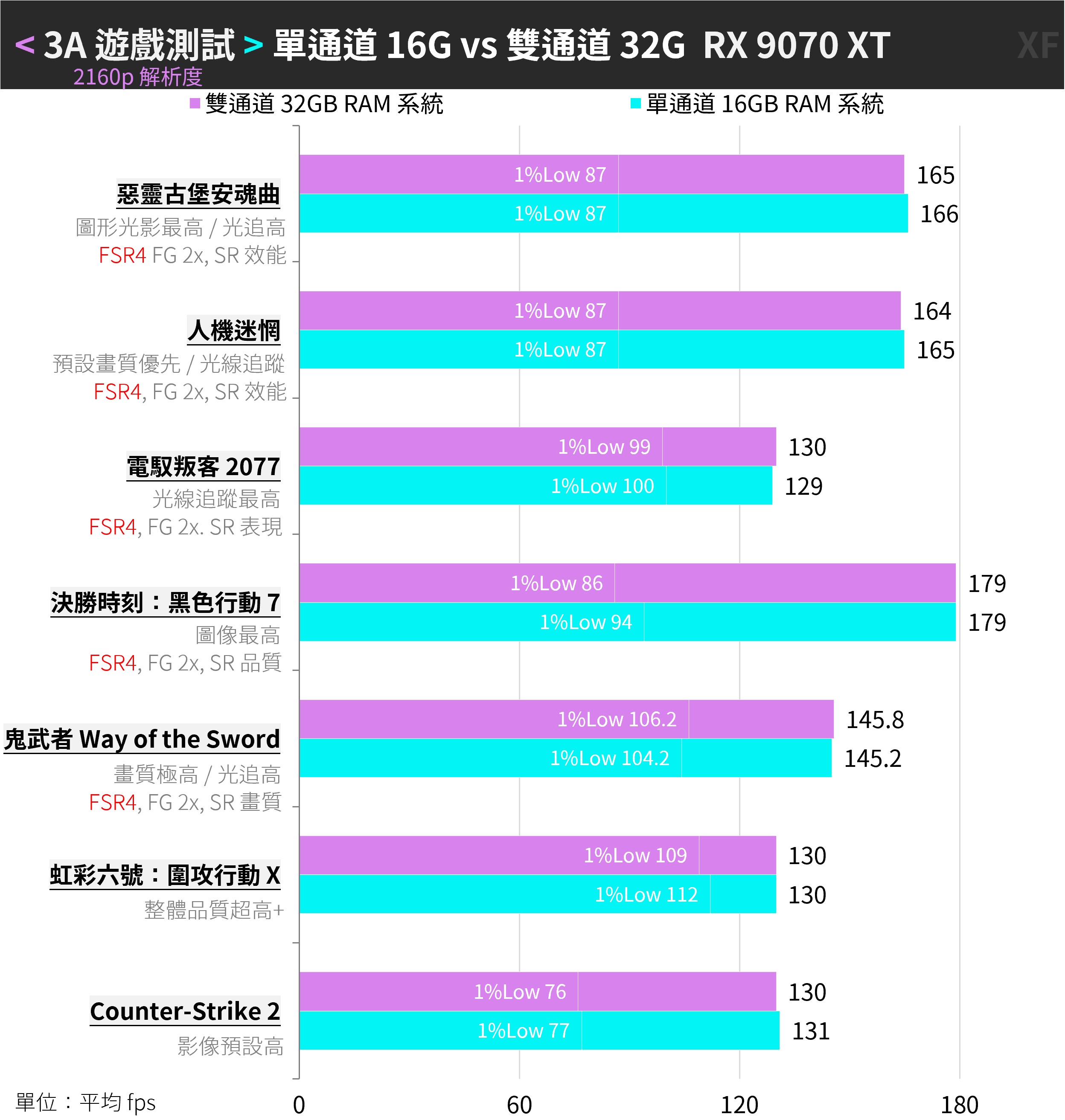

單 16GB vs. 雙 32GB 遊戲效能會有差嗎?
那看到這玩家肯定會想問,那 CPU 運行在單通道或雙通道的記憶體模式,對於遊戲效能會有影響嗎?就目前的遊戲設計來看,都是載入時將材質塞進 VRAM 當中,而且在 4K 解析度的測試下,對於遊戲效能真的差異不大。
通過反覆測試,當系統使用 16GB x 2 雙通道 32GB 記憶體配置下,對於 4K 遊戲效能的影響非常低。
↑ AMD Radeon RX 9070 XT 對比雙通道 DDR5 16GBx2 效能差異。

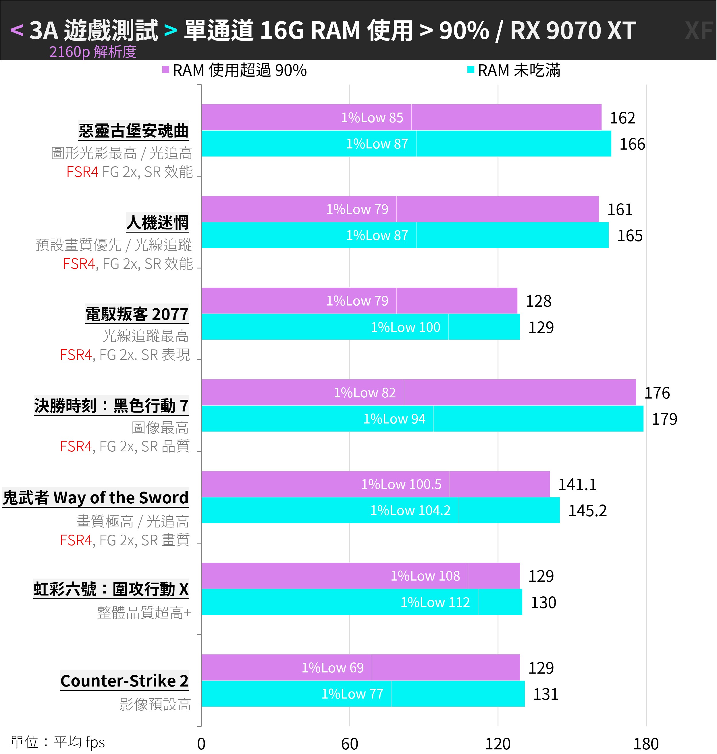

單通道 16GB RAM 使用量高於 90% 會影響效能嗎?

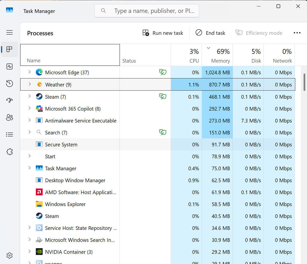

那如果是「單通道 16GB RAM 使用量高於 90%」會對遊戲效能有影響嗎?答案是會,有影響。測試將開啟多個 Edge 分頁、App,讓系統記憶體使用率提升至 69%,並且啟動遊戲後會達到 90% 的使用狀況,測試後有些微影響 4K 遊戲效能。
老實說測試結果有點超出筆者的預期,沒想到影響這麼低,再加上 Windows 還在背景極力降低未使用 App 的記憶體使用量,最終讓系統維持在 90% 左右的記憶體使用率,輕鬆通過遊戲效能測試。
↑ 開啟遊戲前佔用約 69% 記憶體。
↑ 系統記憶體使用率 > 90% 效能差異。

傳統觀念中,單通道記憶體會嚴重拖累遊戲的最低幀數(1% Low FPS),導致畫面嚴重卡頓。但在這套系統中,即便使用單通道 16GB RAM,只要記憶體總容量未被吃滿,遊戲依然能獲得極其流暢穩定的體驗。這主要歸功於 Ryzen 7 9800X3D 龐大的 3D V-Cache 快取記憶體,大幅減少了 CPU 向系統記憶體索取資料的次數,進而抵消了單通道頻寬減半的劣勢。
