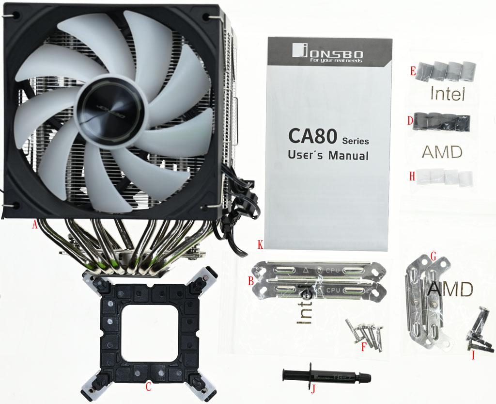

▼包裝內容有散熱器&風扇&固定線扣(A)、INTEL托架(B)、INTEL背板(C)、LGA1851/1700黑色套管(D)、LGA1200/115x灰色套管(E)、INTEL托架固定螺絲(F)、AMD托架(G)、AMD白色套管(H)、AMD托架固定螺絲(I)、散熱膏(J)、說明書(K)

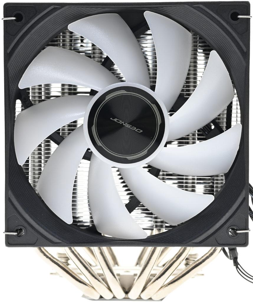

▼發光外風扇及內風扇使用固定線扣預裝在散熱器的前塔及後塔上

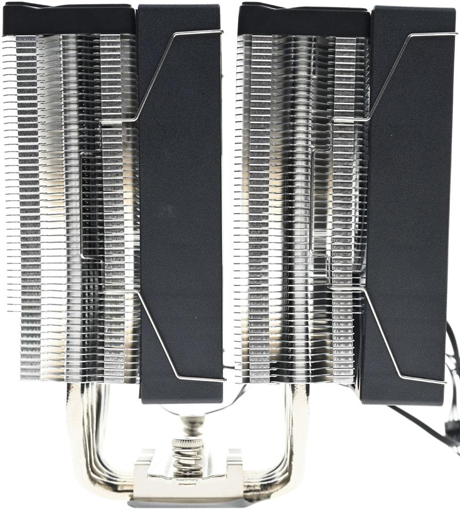

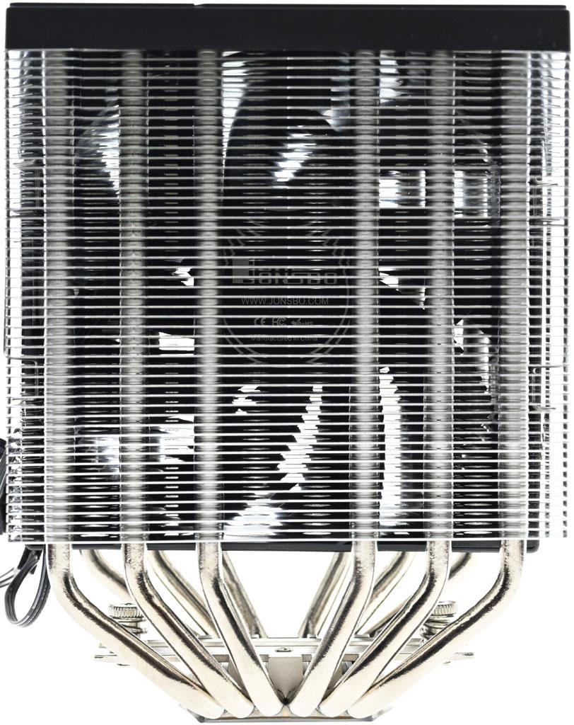

▼散熱器底座兩邊各伸出6支熱導管,並在熱導管上安裝51片鰭片
▼散熱器前塔及後塔最下方10片散熱鰭片略為縮小,壓板兩邊設置鎖在托架上的彈簧螺帽

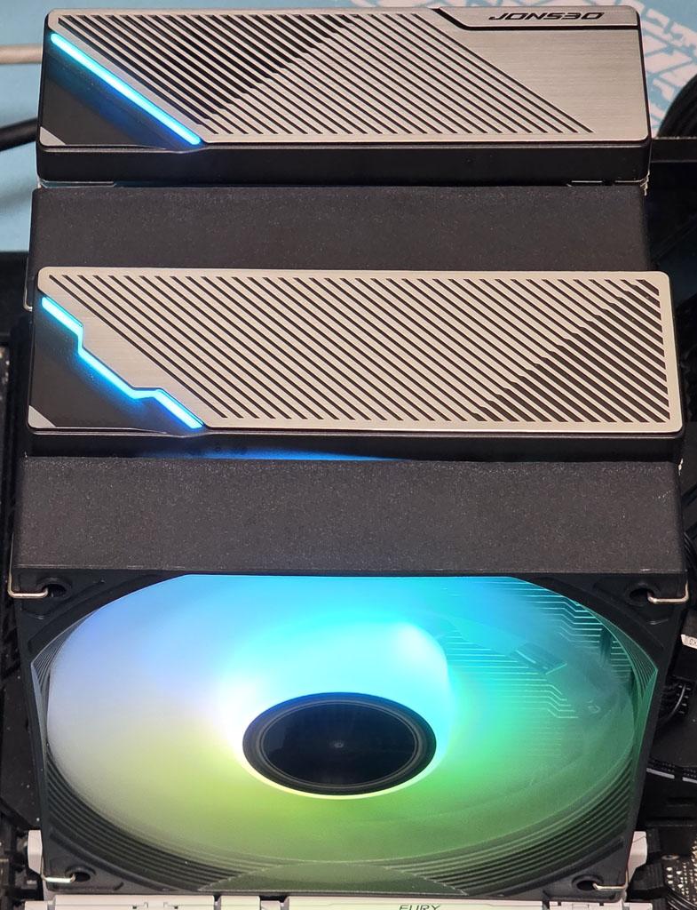

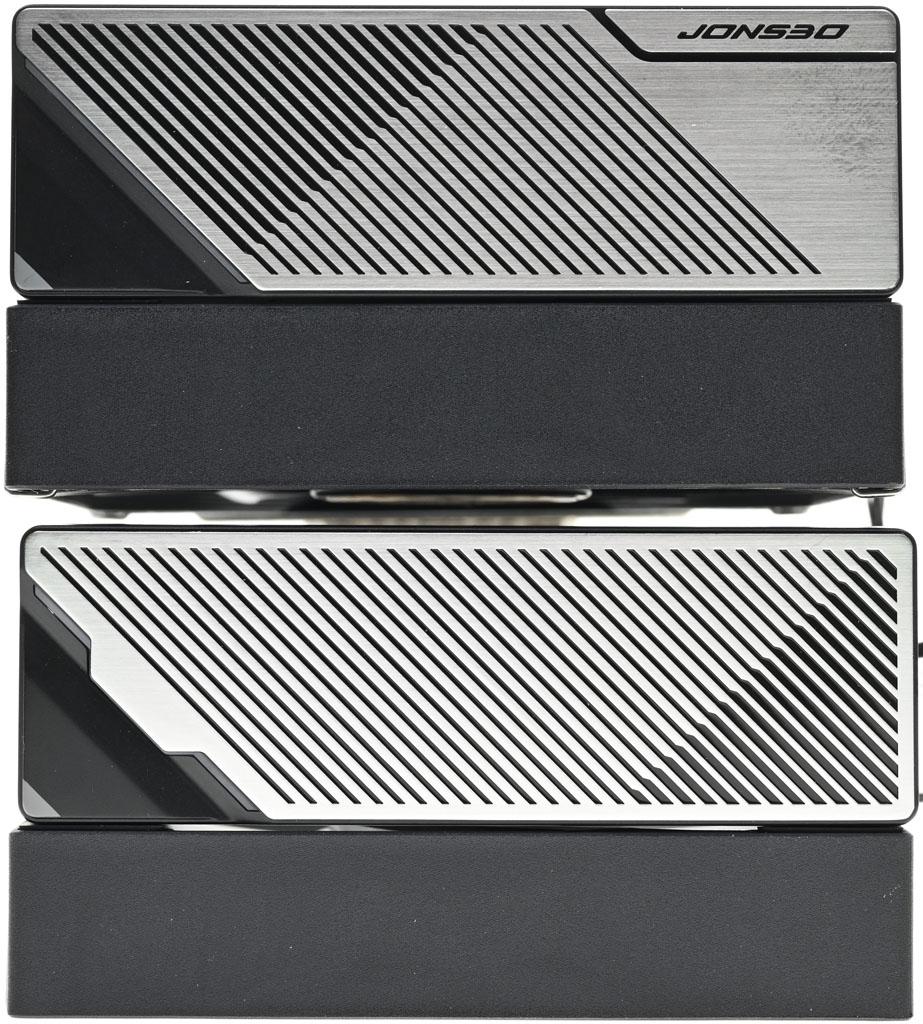

▼前塔及後塔裝飾蓋右下角黑色區域有ARGB LED發光區,後塔裝飾蓋銀色平行斜條紋區域右上角有商標

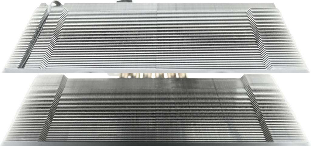

▼鰭片邊緣形狀如下圖所示

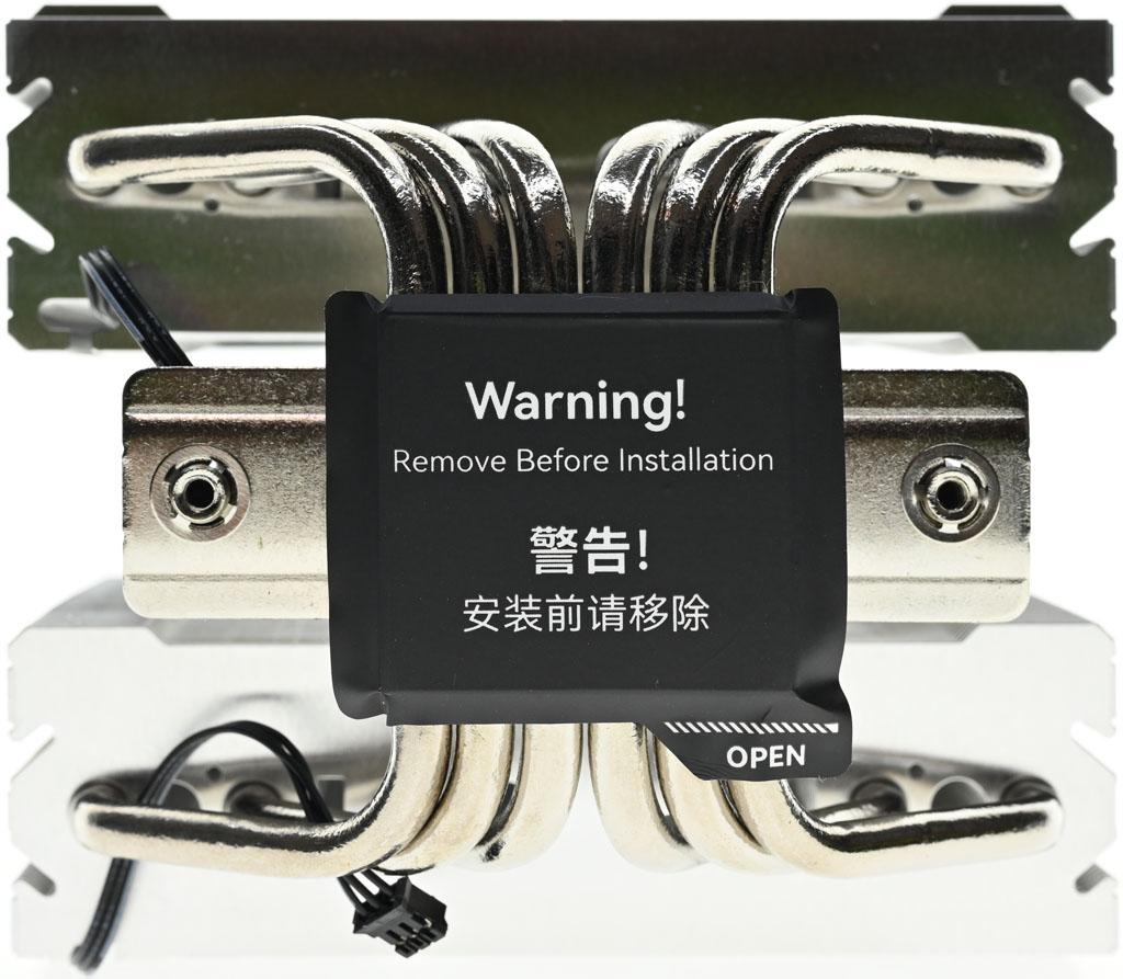

▼散熱器底座的處理器接觸面有保護貼,上面有中英文"警告!安裝前請移除"

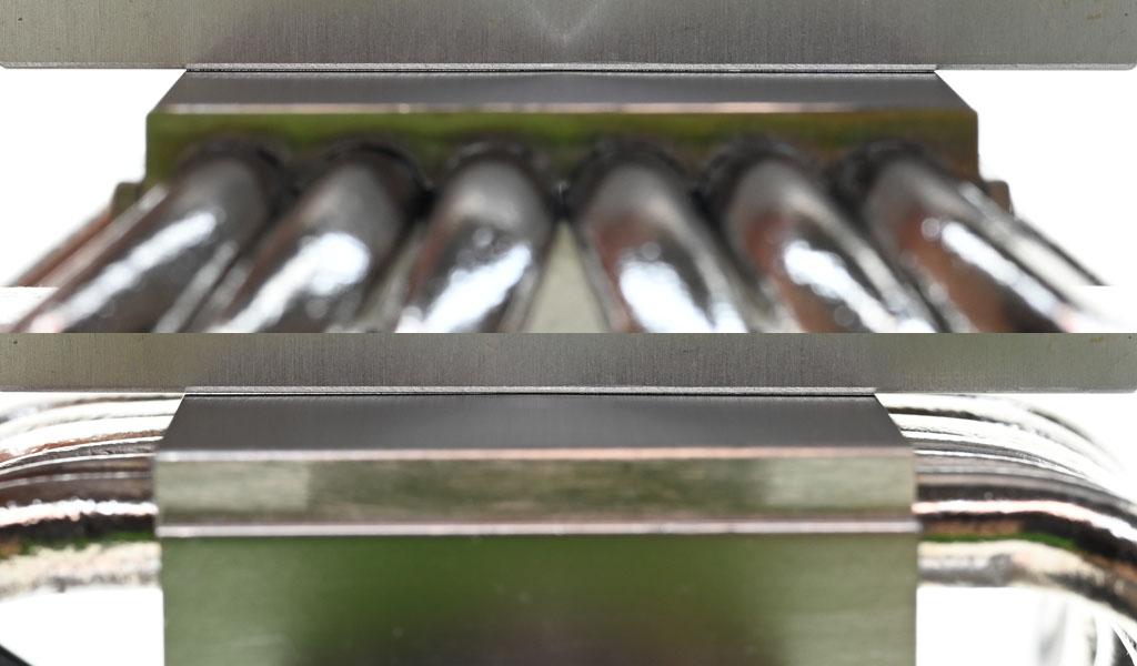

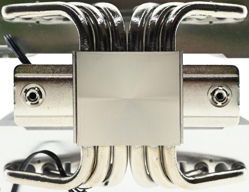

▼表面鍍鎳的銅製處理器接觸面
▼處理器接觸面平整度如下圖所示

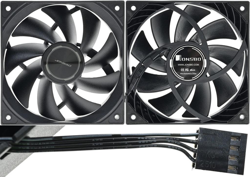

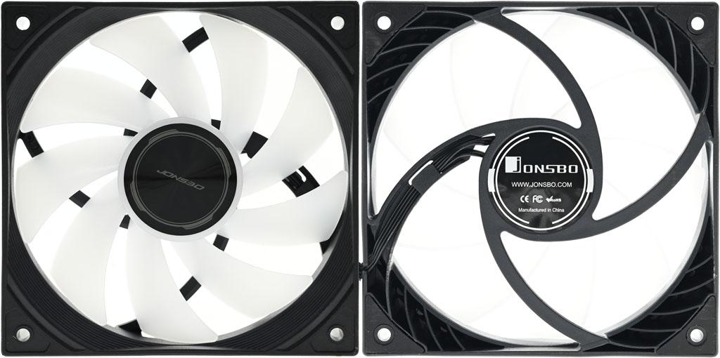

▼發光外風扇外框只有靠散熱片那面的螺絲孔有防震墊,9葉片乳白色扇葉軸心有裝飾板,外框中心標籤上有商標、網址、認證標誌、產地(中國)

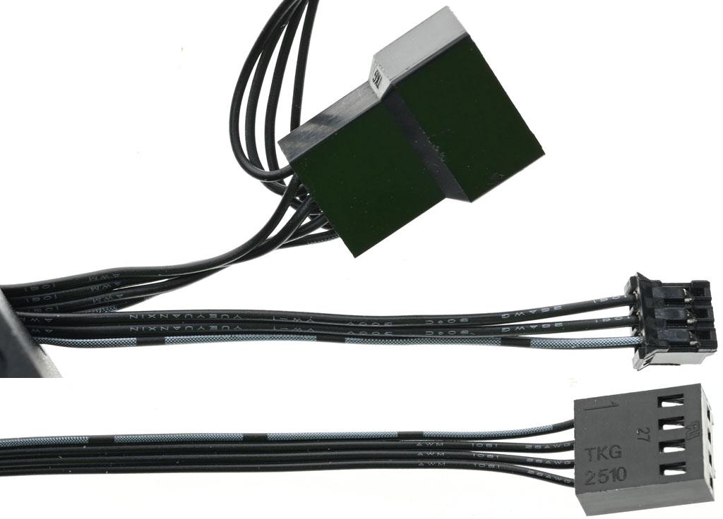

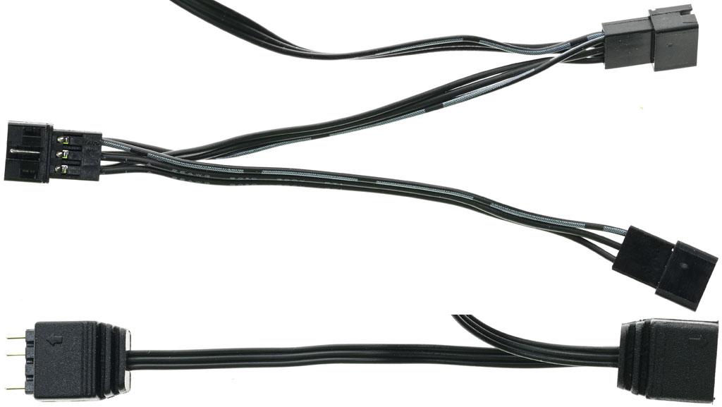

▼發光外風扇PWM 4pin線路靠近風扇端的分接頭用來連接內風扇,接出ARGB LED短線路
▼內風扇外框只有靠散熱片那面的螺絲孔有防震墊,9葉片扇葉軸心有裝飾板,外框中心標籤上有商標、網址、認證標誌、產地(中國),接出PWM 4pin短線路
▼燈光控制線路一端3個連接器用來連接發光外風扇及前/後塔裝飾蓋的ARGB LED,另一端ARGB 3pin母頭分出串接用公頭

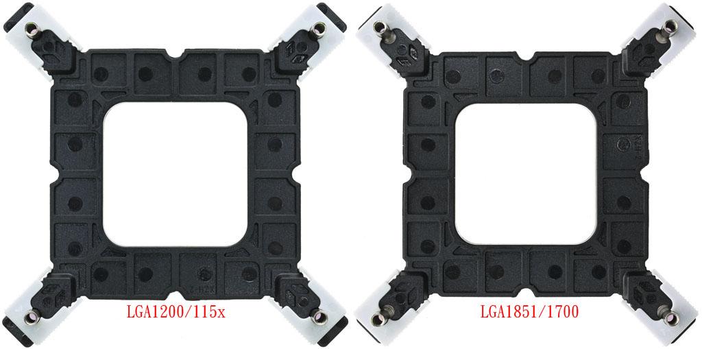

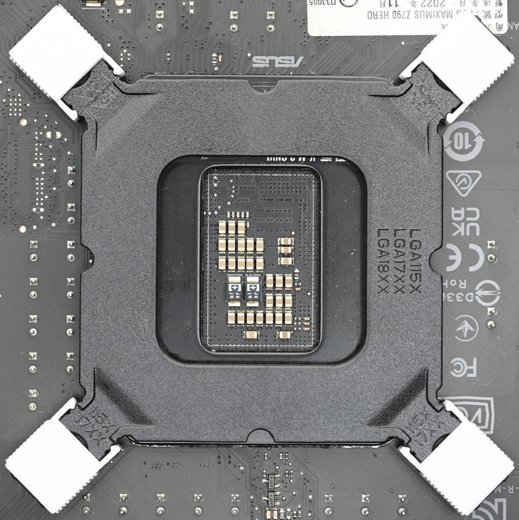

▼INTEL背板四個角有可調整固定鎖點的滑套,2段位置分別對應LGA1200/115x(左)及LGA1851/1700(右)

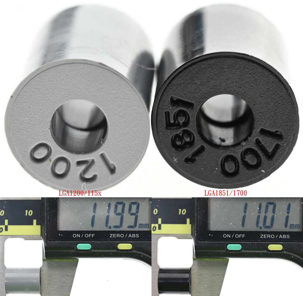

▼LGA1200/115x灰色套管上面有1200字樣,長度12mm;LGA1851/1700黑色套管上面有1700 1851字樣,長度11mm

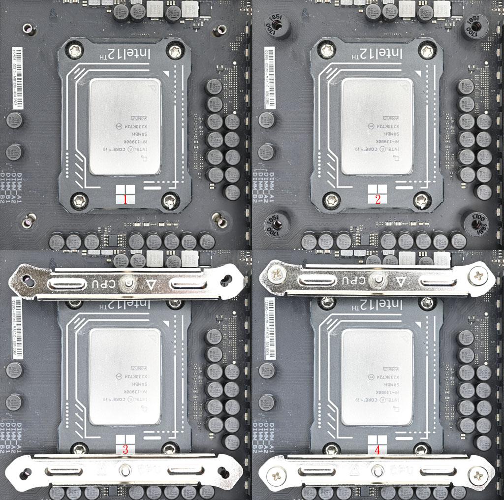

▼安裝於INTEL平台時,將調整好的INTEL背板4個固定鎖點對準主機板背面散熱器孔位放入
▼背板正確安裝後主機板正面散熱器孔位會露出4支高度相同的固定鎖點(1),LGA1851/1700使用黑色套管,LGA1200/115x使用灰色套管,將4個套管套上固定鎖點(2),放上INTEL托架(3),用4個INTEL托架固定螺絲鎖緊(4)

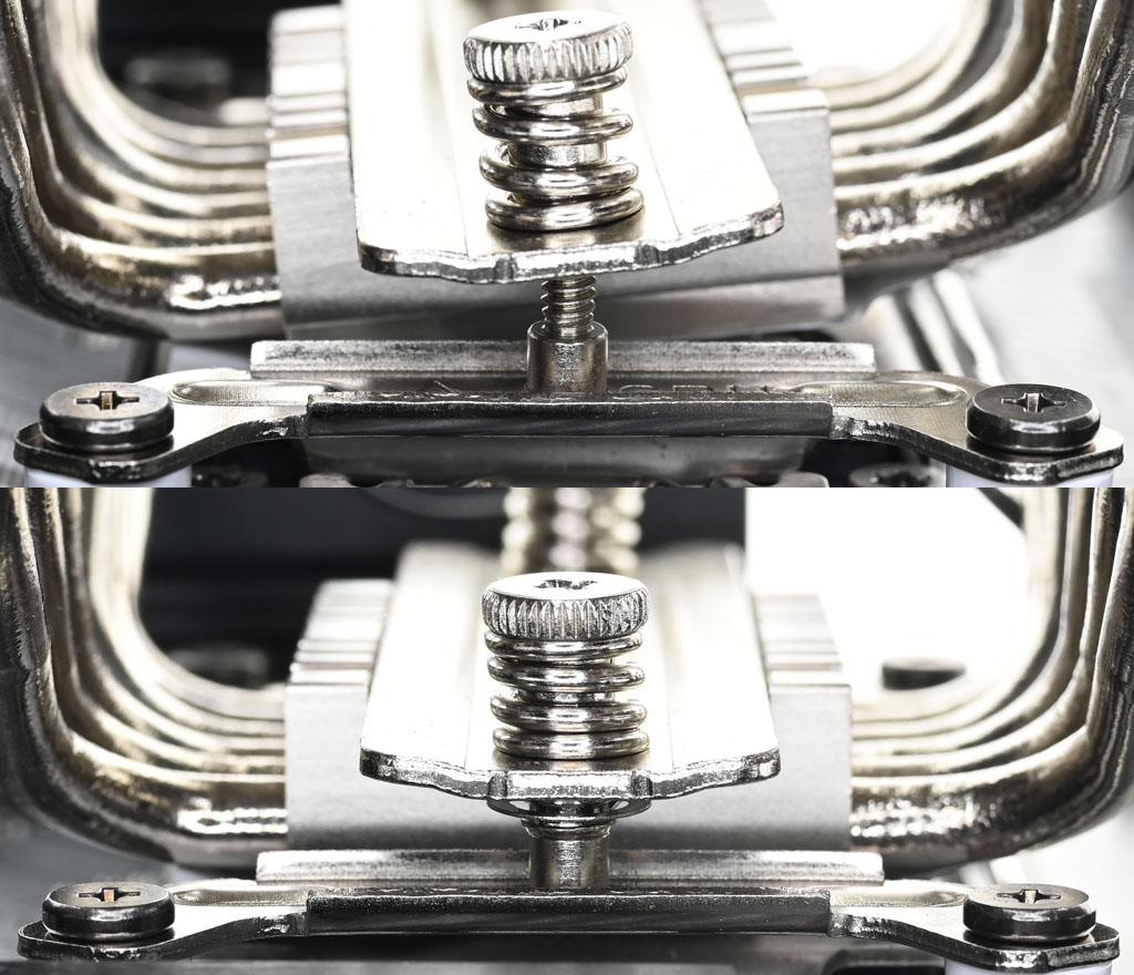

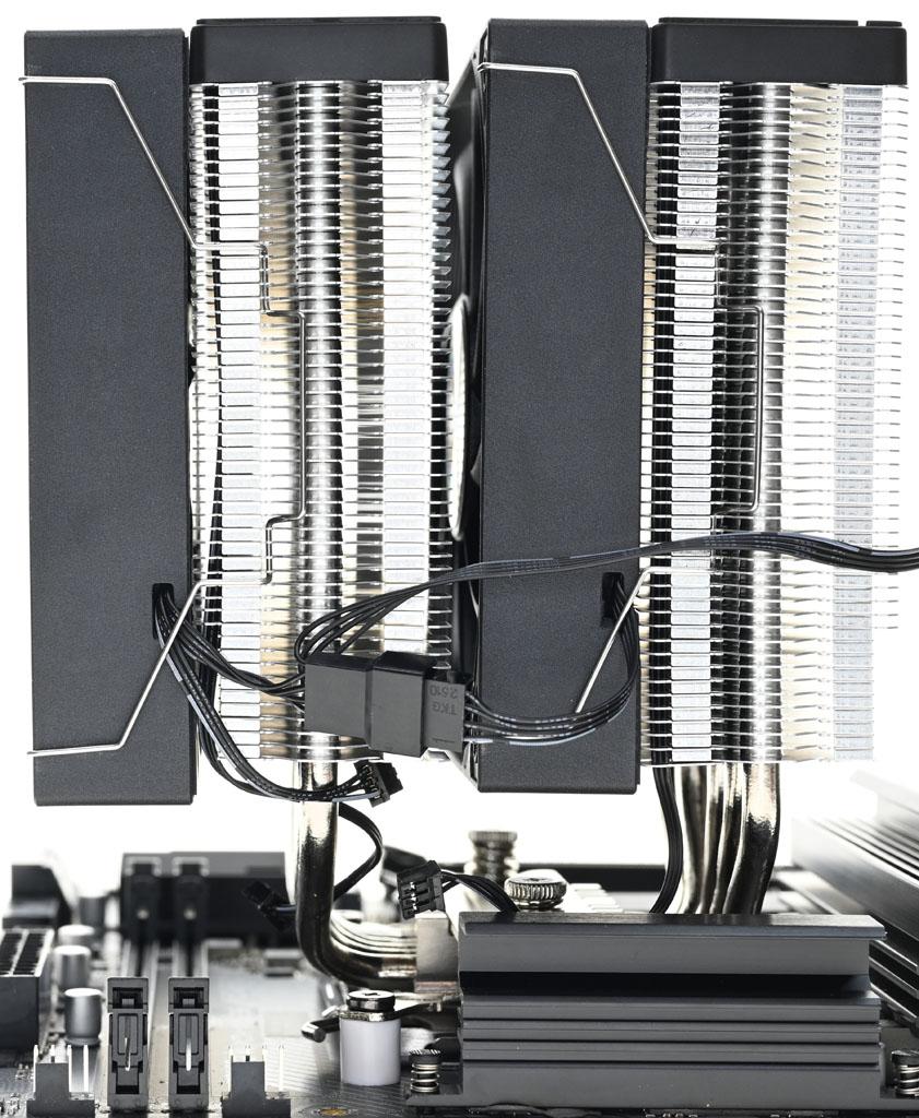

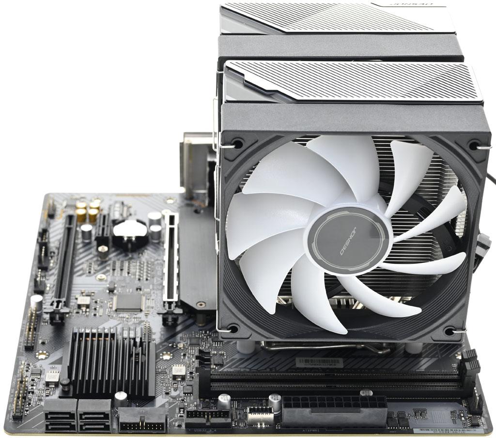

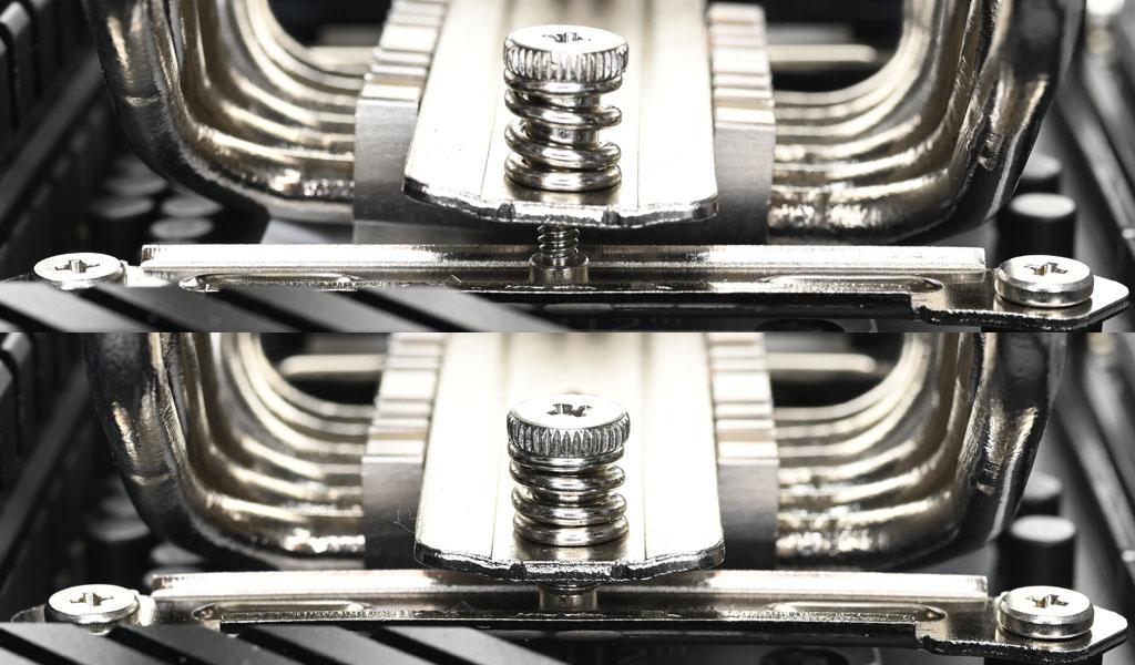

▼正式安裝前先試裝,確認散熱器熱導管不會與主機板VRM散熱片發生干涉,確認完成後取下散熱器,清潔處理器表面並塗上散熱膏,撕除散熱器底座處理器接觸面保護貼,將壓板兩端彈簧螺帽對準托架上的螺柱(上圖),用螺絲起子採輪流方式將2個彈簧螺帽鎖到底(下圖),不可一次將單邊螺帽直接鎖到底

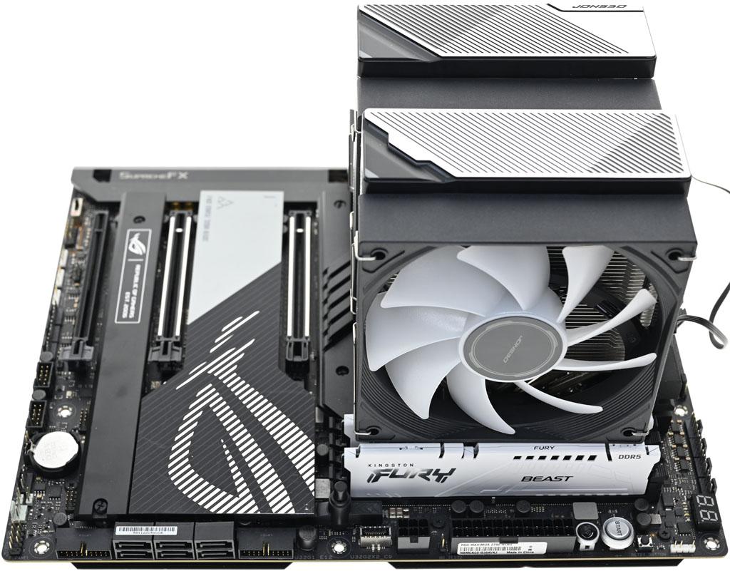

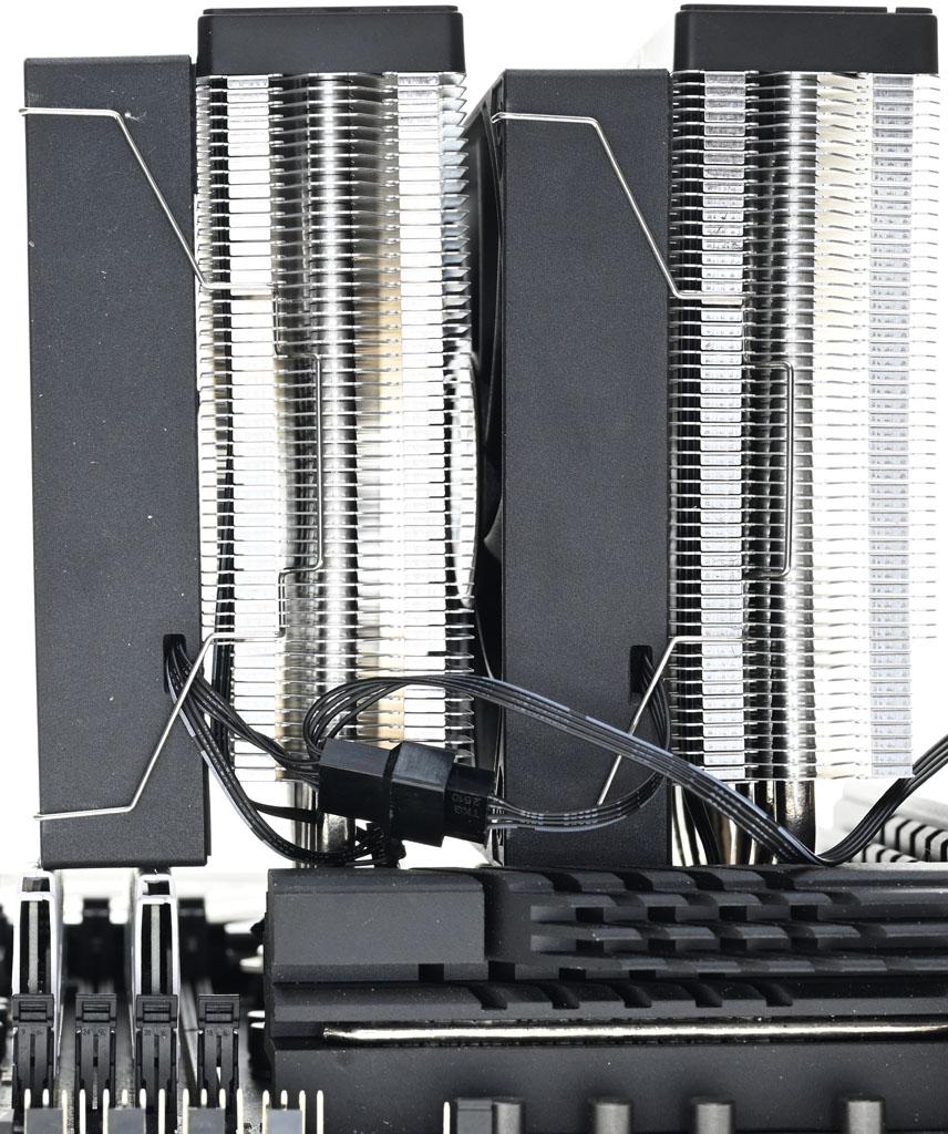

▼使用固定線扣將發光外風扇安裝在前塔上,內風扇安裝在後塔上。記憶體高度會影響前塔風扇高度,VRM散熱片會影響後塔風扇高度
▼安裝完成示意圖

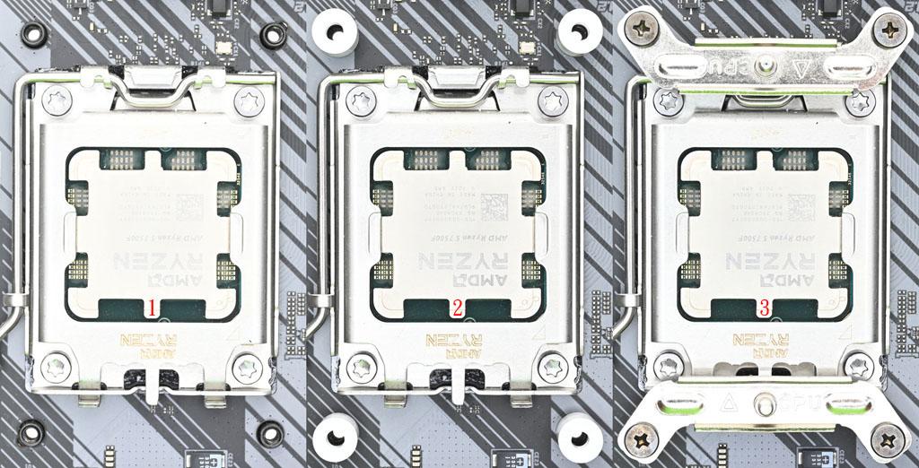

▼安裝於AMD平台時,將主機板原裝散熱器托架拆除,只保留原裝散熱器背板(1),將4個AMD白色套管孔洞較大的一端套進原裝散熱器背板鎖點(2),放上AMD托架後用4個AMD托架固定螺絲鎖緊(3)

▼燈光效果

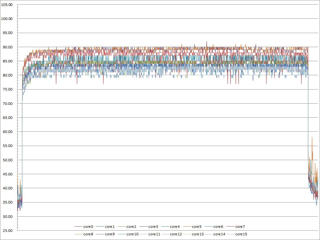

以下進行上機測試,LGA1700測試平台配置如下:
主機板:ASUS ROG MAXIMUS Z790 HERO
處理器:INTEL CORE i9-13900K
記憶體:KINGSTON FURY BEAST DDR5-6000 CL36 32GB(2×16GB)
作業系統碟:SOLIDIGM P44 PRO 2TB
電源供應器:MSI MPG Ai1600TS PCIE5 1600W

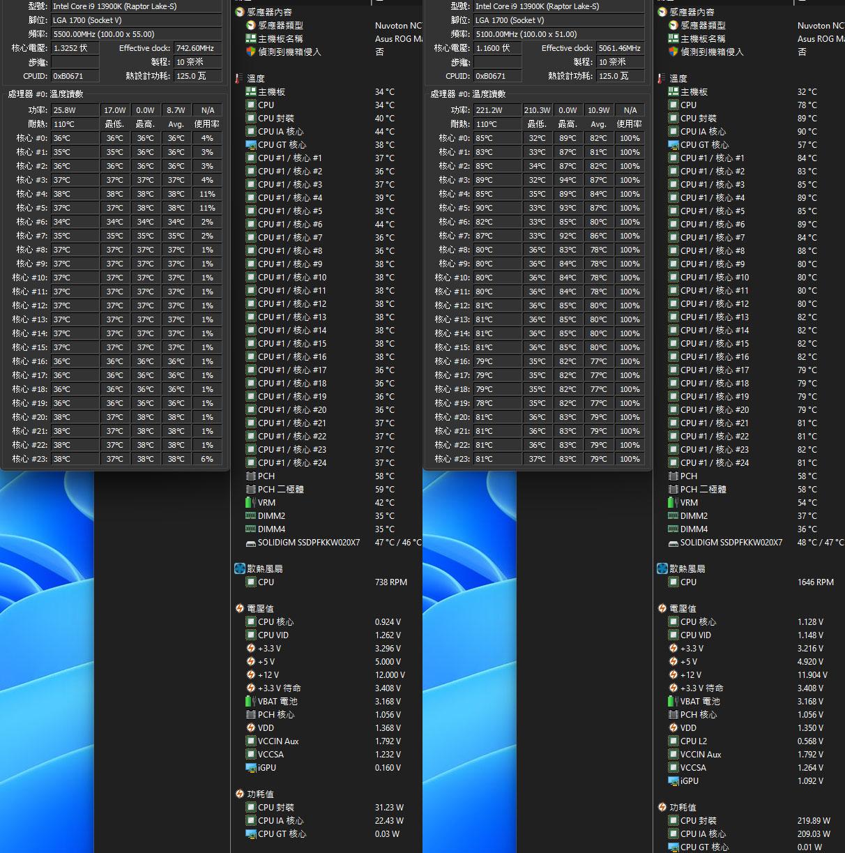

主機板UEFI設定均維持預設值,使用INTEL XTU(EXTREME TUNING UTILITY)軟體將CPU功耗限制在220W
▼功耗限制220W下待機(左)及高負載(右)的CORE TEMP及AIDA64感測器畫面
▼功耗限制220W下高負載30分鐘CORE TEMP溫度記錄圖
